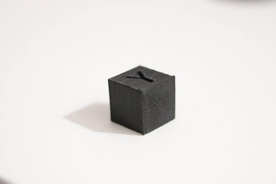

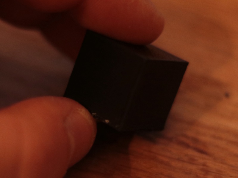

flynn Posté(e) Novembre 22, 2017 Posté(e) Novembre 22, 2017 (modifié) Salut tout le monde, aprés des mois de bataille et de résolution j'ai réussi à imprimer un cube! wahooo! mais évidement je sais pas pourquoi la face arrière de mon cube est assez irréguliere et souvent sur les memes couches parametres: ABS à 240 degrés hauteur de couche 0.2 buse de 0.4 Modifié (le) Novembre 22, 2017 par flynn
Jcc Posté(e) Novembre 22, 2017 Posté(e) Novembre 22, 2017 (modifié) Salut, Félicitation pour ce premier objet. Il est déjà moins moche que mon premier avec l'hypercube. Il te faut tester tous les axes pour voir s'il n'y a pas de points dur. Je pense au Z notamment. Tu sembles avoir aussi un problème d'extrusion. As tu calibré celui-ci ? cdlt Modifié (le) Novembre 22, 2017 par Jcc

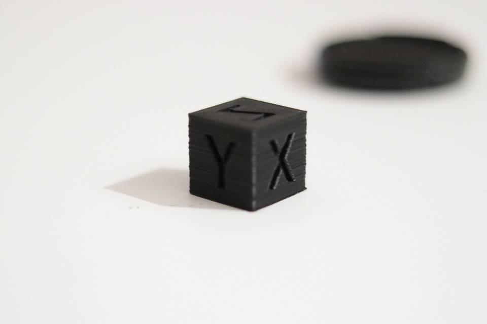

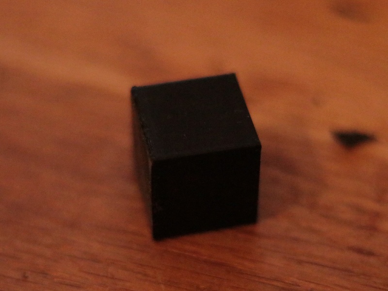

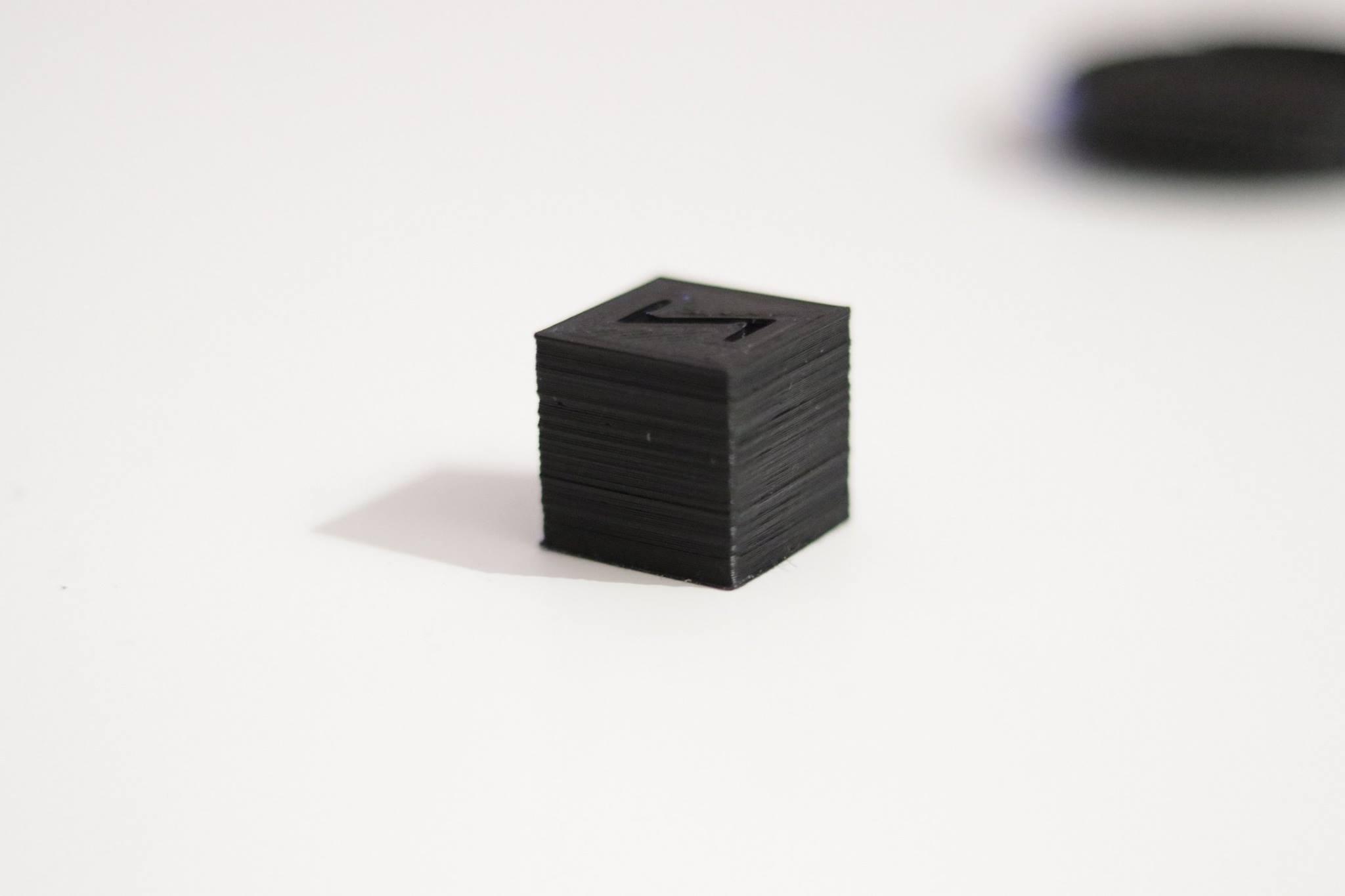

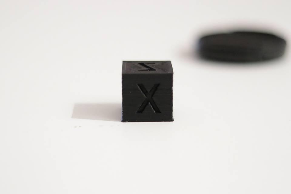

flynn Posté(e) Décembre 30, 2017 Posté(e) Décembre 30, 2017 (modifié) SA y est! 6 mois passé et je touche enfin à quelquechose de potable, l'axe Z est très gros réglage à faire sur du gros format pour que tout coulisse, à savoir j'avais un souci de "Z woble"( mauvais coulissage des guides linéaire sur les tige lisses) voilà le résultat: on remarquera encore des couches en léger décalage en fonction de la lumiere mais l'ensemble est assez homogene pour l'instant pour imprimer convenablement maintenant je suis HAAAAAAAAAAAAAAAAAAAAAAAAAAAAPPPPYYYYYYYYYYYYYYYYYYYYY!? PS: désolé pour la qualité des photos, je suis fatigué Modifié (le) Décembre 31, 2017 par flynn
