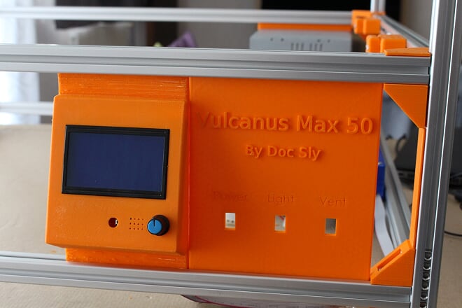

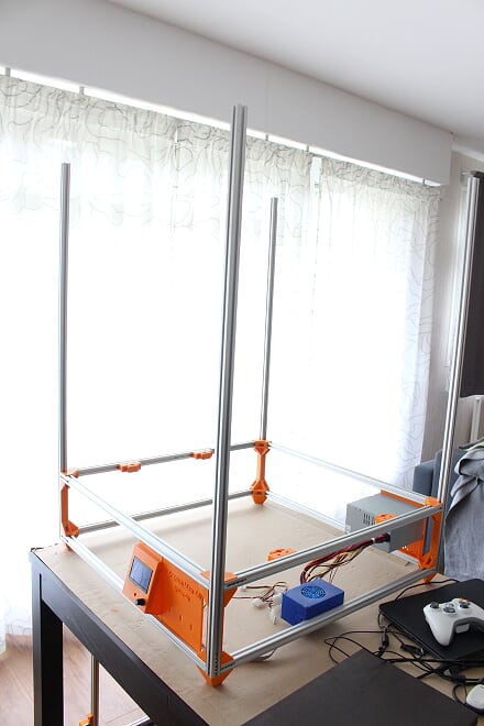

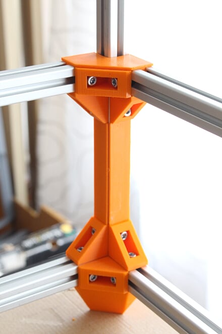

Doc Sly Posté(e) Juillet 26, 2016 Posté(e) Juillet 26, 2016 Ma Vulcanus commence à prendre forme :-) 1

nicephore Posté(e) Juillet 27, 2016 Posté(e) Juillet 27, 2016 @Doc Sly, tu compte mettre une ventilation interne du cube ? Avec filtration ? Tu peux m'en dire plus SVP.
Doc Sly Posté(e) Juillet 27, 2016 Posté(e) Juillet 27, 2016 il y a 2 minutes, nicephore a dit : @Doc Sly, tu compte mettre une ventilation interne du cube ? Avec filtration ? Tu peux m'en dire plus SVP. Il est prévu de fermer la structure alu avec des plaque de plexi et de faire une ventilation avec 3 ventilo de 12cm de diam.

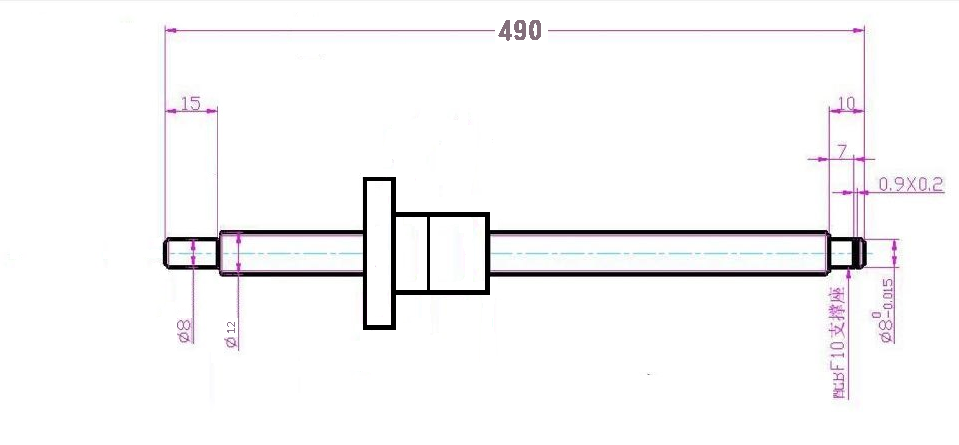

Doc Sly Posté(e) Aout 3, 2016 Posté(e) Aout 3, 2016 Pack de 5 moteurs commandé chez Rep-Rap France :-)

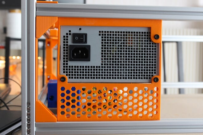

Doc Sly Posté(e) Aout 8, 2016 Posté(e) Aout 8, 2016 Vidéo de l'état d'avancement de ma Vulcanus Max 50
Donovan-88 Posté(e) Aout 8, 2016 Posté(e) Aout 8, 2016 Pourquoi tu as mis un bouton pour les ventilateurs?
Doc Sly Posté(e) Aout 8, 2016 Posté(e) Aout 8, 2016 il y a 8 minutes, Donovan-88 a dit : Pourquoi tu as mis un bouton pour les ventilateurs? sans raison précise. on va dire : pour le fun :-)
Donovan-88 Posté(e) Aout 8, 2016 Posté(e) Aout 8, 2016 D'accord ^^ car en général, il faut ventiler tout le temps.

juanpa Posté(e) Aout 24, 2016 Posté(e) Aout 24, 2016 (modifié) Le 08/08/2016 at 13:53, Donovan-88 a dit : Pourquoi tu as mis un bouton pour les ventilateurs? L'ABS ça aime pas les courant d'air, c'est une très bonne idée de pouvoir les coupés. +1 deux c'est mieux qu'un Modifié (le) Aout 24, 2016 par juanpa
Donovan-88 Posté(e) Aout 24, 2016 Posté(e) Aout 24, 2016 Il y a 16 heures, juanpa a dit : L'ABS ça aime pas les courant d'air, c'est une très bonne idée de pouvoir les coupés. Il me semble que les ventilateurs la vont rester dans la partie basse de la machine pour l'électronique donc ils n'auront pas d'effet sur la pièce en cours d'impression.
