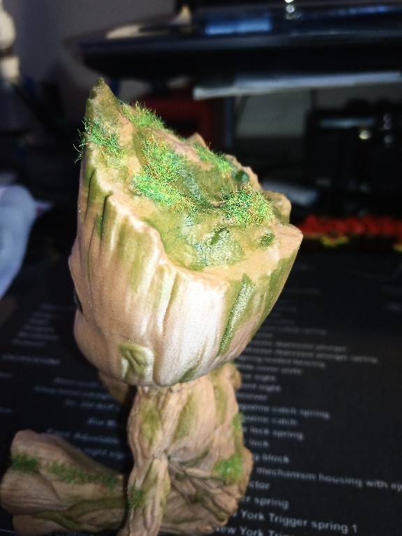

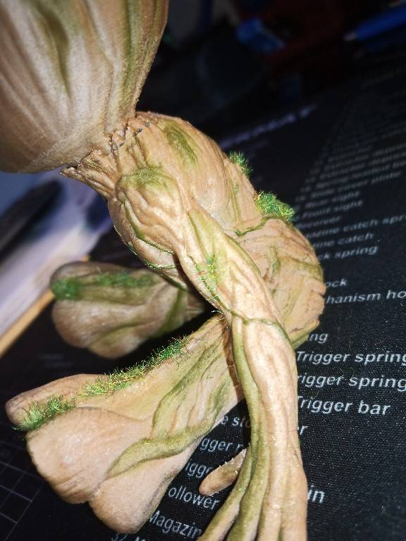

Ironblue Posté(e) Mars 21, 2020 Auteur Posté(e) Mars 21, 2020 La semaine dernière j'ai reçu une commande d'alie pour un applicateur statique de flocage, je viens de l'essayer sur le groot que j'avais imprimée (ça fonctionne nickel, ça va me facilité la vie sur mes dio et les rendre plus réaliste car l'herbe sera planté verticale et pas en tas) 2

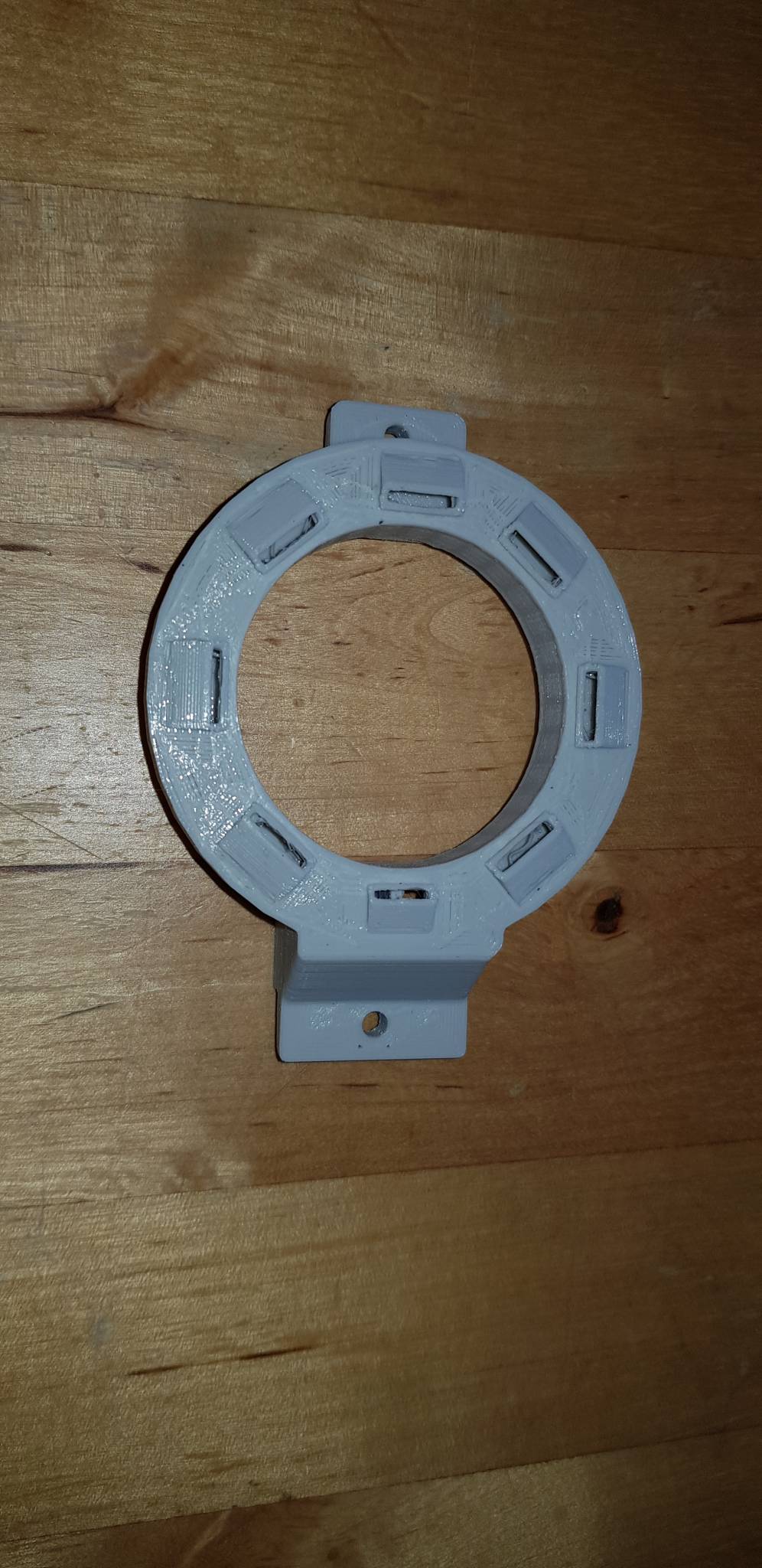

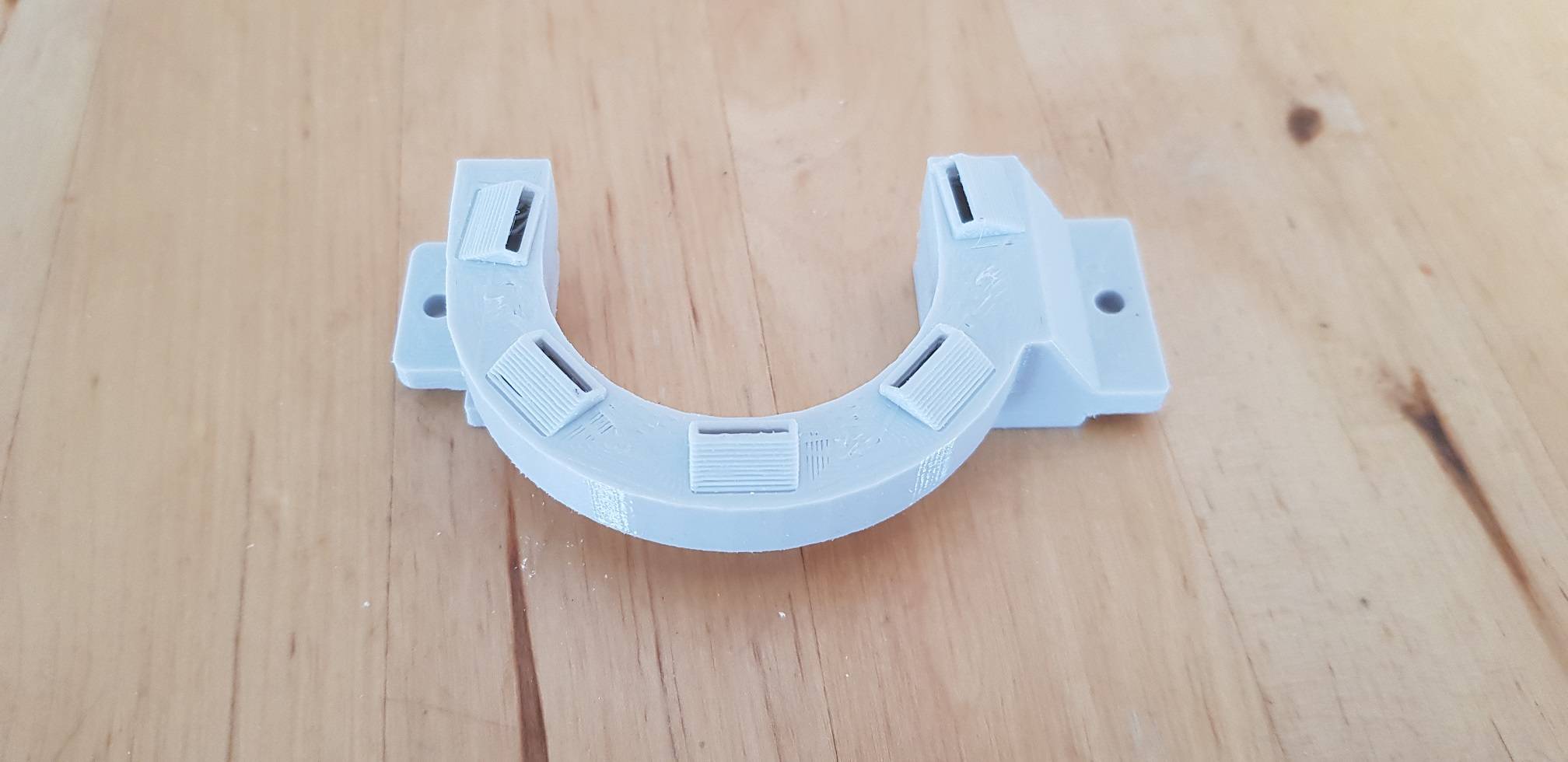

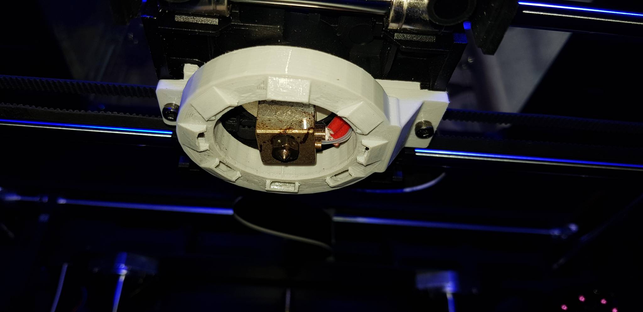

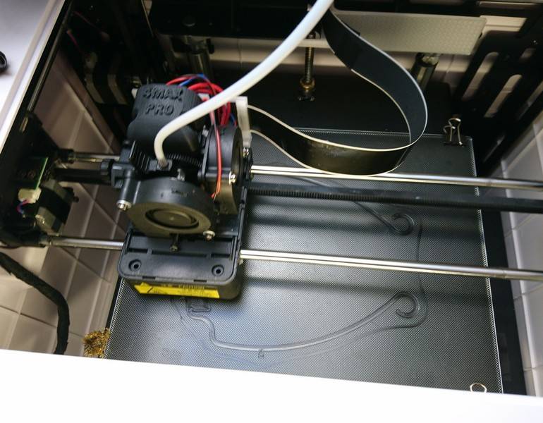

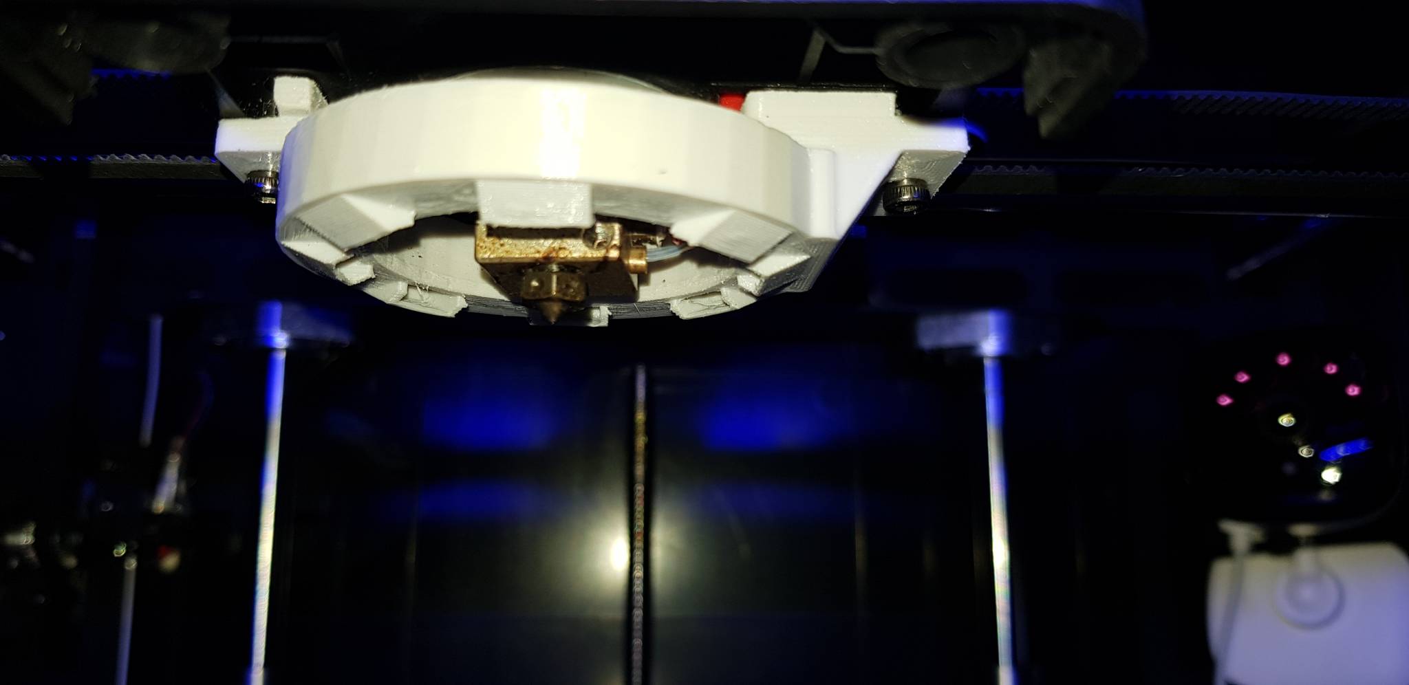

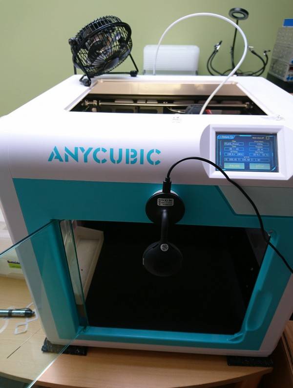

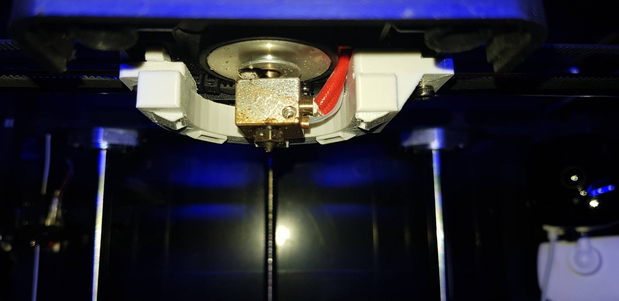

lnb2fr Posté(e) Mars 22, 2020 Posté(e) Mars 22, 2020 (modifié) bonjour a tous voila un petit retour , j'ai cherché plusieurs refroidissement pour mes impressions j'ai trouvé une base que j'ai refais entièrement sous fusion360 pour améliorer et renforcer car beaucoup trop fin (au moins résiste a la chaleur imprimé en 0.2 avec du HDGLASS formfutura) si cela intéresse quelqu'un je le trouve bien car avec la camera je continue de suivre l'impression car je vois ne nez de buse et apres essai les ponts sont nickel. au cas ou si quelqu'un sait quelle chaussette silicone il faudrait que je prenne pour mettre sur la buse ? (car au moment ou la ventilation se met en route la temperature de buse chute quelques secondes et je voudrais limiter cela) j'ai mis a jour le firmware pour le pilotage du ventilo qui est bridé d'origine 9v a 100% soit en réel a peu prés 70% d'efficacité maintenant tout est revenu a 12v et tourne correctement a bientôt Modifié (le) Mars 22, 2020 par lnb2fr 1

lnb2fr Posté(e) Mars 22, 2020 Posté(e) Mars 22, 2020 (modifié) voici le lien pour le fichier pour le ventilo : https://www.italia3dprint.it/guida-upgrade-4max-pro/ il y a le meme sur d'autre forum allemand seule chose qui me gene un peu apres la modif (mais reversible si je remet le soft anycubic) c'est que au demarrage il fait une petite musique (meme son coupé grrr lol) merci Ironblue j'attendrai un peu ton retour savoir si cela convient bonne soiree Modifié (le) Mars 22, 2020 par lnb2fr 1 1

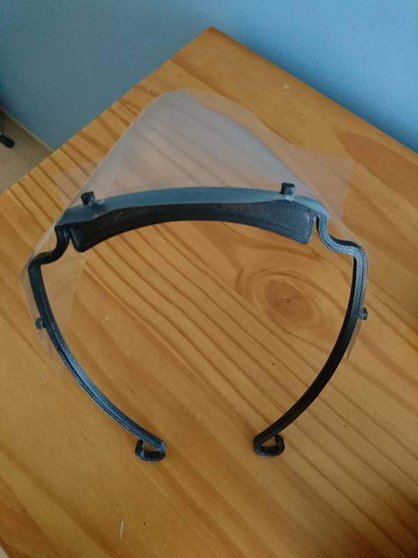

becardiy Posté(e) Mars 28, 2020 Posté(e) Mars 28, 2020 (modifié) Bonjour à tous et toutes. Suite au confinement et au chômage partiel , j'ai maintenant du temps pour me remettre à l'impression 3D. je vois que j'ai raté beaucoup de chose depuis le temps... @lnb2fr sympa ton refroidissement , si tu le partage je veux bien le tester car moi aussi je ne suis pas convaincu par les autres. Tu fait toujours de très belles chose @Ironblue. Si tu doit sortir tu peux t'imprimer en 3D une visière de protection très simplement (je suis en train d'en imprimer plusieurs pour aider) https://3dverkstan.se/protective-visor/. Modifié (le) Mars 28, 2020 par becardiy 1

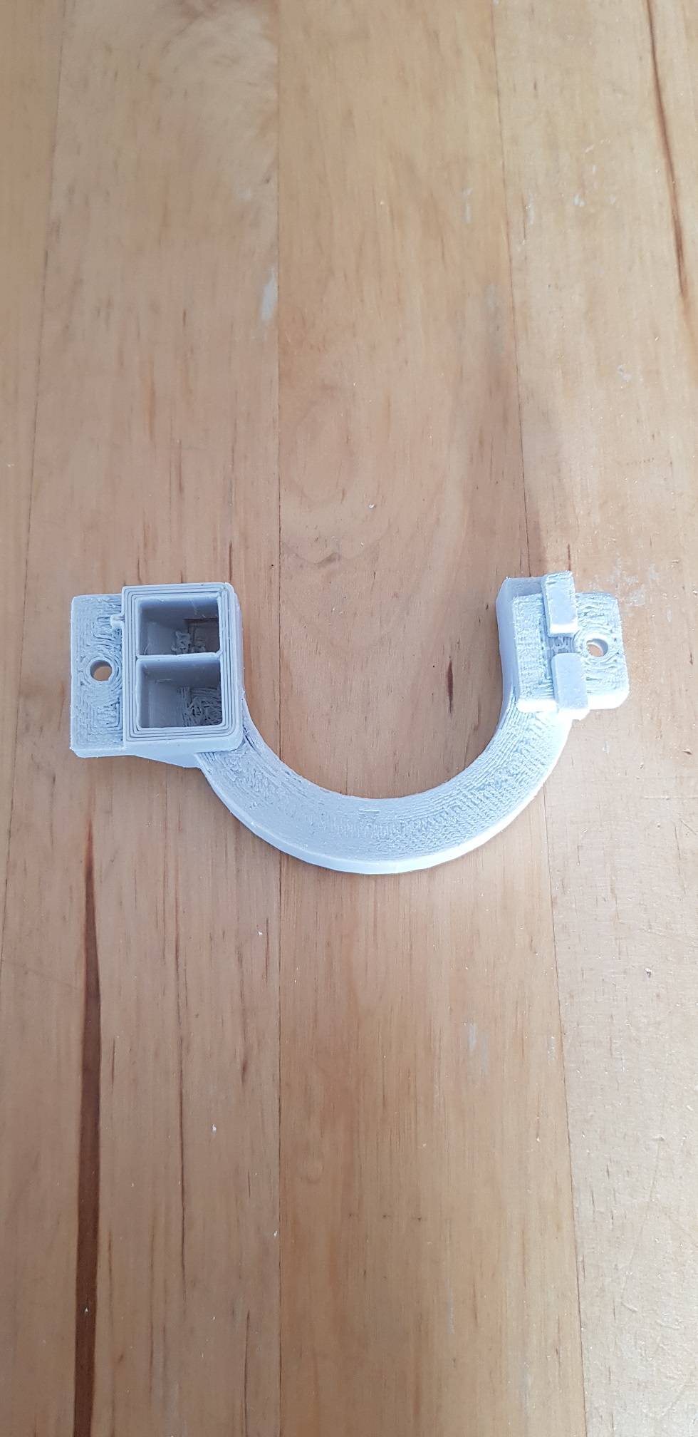

lnb2fr Posté(e) Mars 29, 2020 Posté(e) Mars 29, 2020 (modifié) je vais essayé de le mettre en ligne sur thingiverse j'ai fait deux version une 180° et une 360° par fait de test voir la difference mais les deux me permet de bien voir la buse pendant l'impression meme a la camera voir si tout le print va bien meme a distance. a l'occas il faudrait que je refasse des essais de pontages voir si le refroidissement change quelques choses (en tout cas l'air est diffusé de maniere plus uniforme que d"origine 1seul coté Modifié (le) Mars 29, 2020 par lnb2fr
Ironblue Posté(e) Mars 29, 2020 Auteur Posté(e) Mars 29, 2020 j'ai installée celui la et j'en suis satisfaite https://www.thingiverse.com/thing:3772311 il ne gêne pas pour voire la buse c'est plutôt le gros "bloc" devant (la ou il y a les autocollant jaune de mise en garde) qui gêne la vue surtout pour voir au dessus du bloc de chauffe.

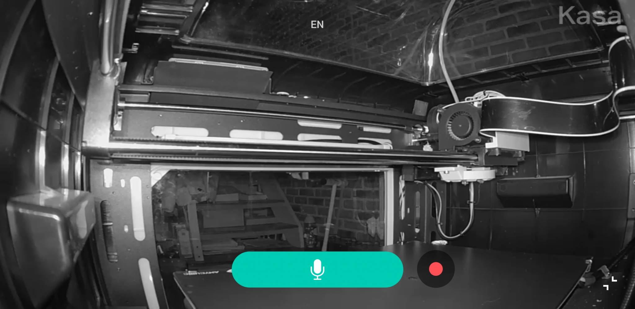

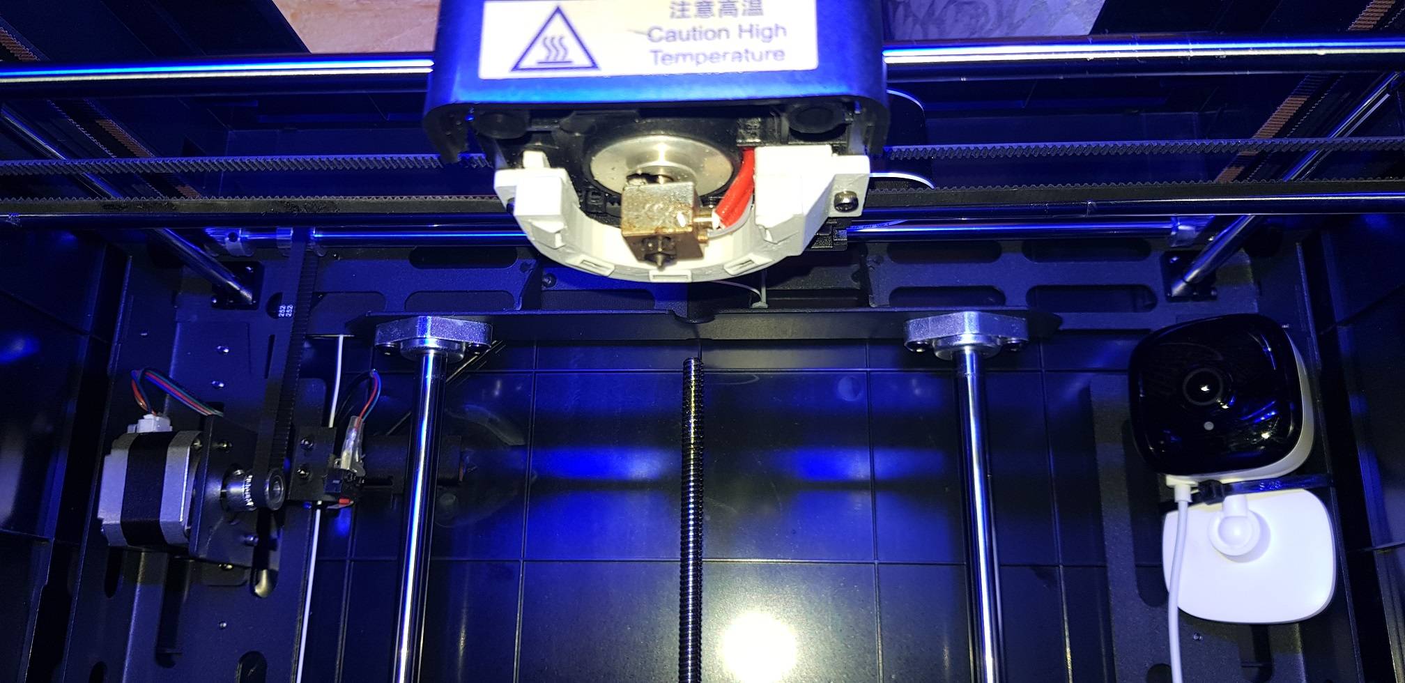

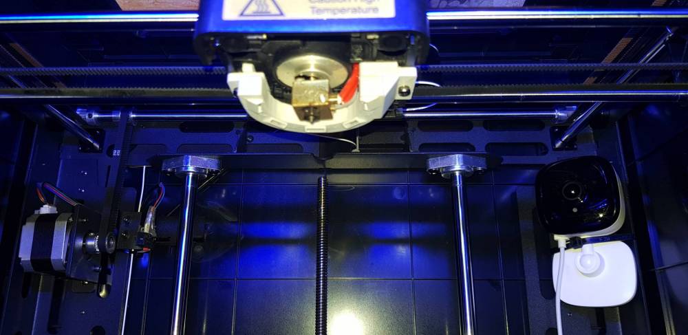

lnb2fr Posté(e) Mars 29, 2020 Posté(e) Mars 29, 2020 (modifié) j'ai fixé ma camera dans le coin au fond a droite (la ou il y a assez de place sans toucher quoique ce soit et je trouvé la vue caché la sa va je vois bien (bon la prise hors print donc la buse et tres eloignée mais c'est tres correct Modifié (le) Mars 29, 2020 par lnb2fr 1
lnb2fr Posté(e) Mars 29, 2020 Posté(e) Mars 29, 2020 (modifié) je l'ai fait tres rigide imprimé en HDGLASS ne bouge pas et bien stable (fixé par les deux cotés comme le tien ) Modifié (le) Mars 29, 2020 par lnb2fr 1

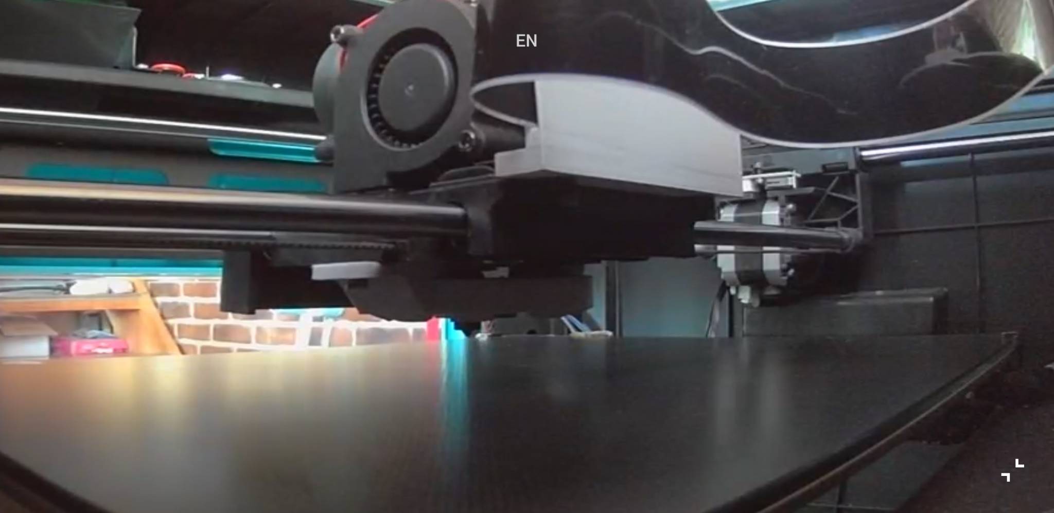

Ironblue Posté(e) Mars 29, 2020 Auteur Posté(e) Mars 29, 2020 tu peut prendre une photo de ta caméra pour voir comment elle est, la mienne je l'ai mise au fond à gauche mais tout en haut du coups c'est pas top, j'ai pas une bonne visu sur l'impression
lnb2fr Posté(e) Mars 29, 2020 Posté(e) Mars 29, 2020 (modifié) la voici, juste fixer avec un collier (je ferai une fixation plus tard) elle ne bouge pas et l'image et nette en 1080 je l'ai reglée en hauteur pour etre au niveau de la buse et le cable usb et relier dehors (j'ai fait un petit passe cable dans la coque arriere ) la photo avec le version 180° de mon refroidissement mais ne change rien en 360° a l'heure actuelle mais pas refait de photos c'est une TPlink environ 40e (fonction micro je peux ecouter si souci de fonctionnement et mode jour ou nuit avec led infrarouge) et j'ai rajouté une prise 220V connecte de la meme marque comme cela a distance via l'application je surveille le print et si il y a un probleme je coupe l'alim de l'imprimante Modifié (le) Mars 29, 2020 par lnb2fr 1 1
Ironblue Posté(e) Mars 29, 2020 Auteur Posté(e) Mars 29, 2020 la mienne est beaucoup plus petite du coups je vais voir pour la mettre au même endroits en plus elle est aimanté donc facile à faire tenir un peu ou je veux. Je m'en sert juste pour voir mes impressions quant je suis dans le fauteuil en mode feignasse et que j'ai pas envie de bouger...
lnb2fr Posté(e) Mars 29, 2020 Posté(e) Mars 29, 2020 hihi moi surtout a distance quand je suis au travail (bon en ce moment elle sert pas beaucoup du coup) ou alors si un print est pas fini meme de nuit lumiere de l'imprimante eteinte je vois super bien. (je suis en train d'essayer au fait de faire des chaussettes silicone maison avec les moules imprimés j'attends un peu de voir avec des essai avec du silicone normal et si sa marche je passe au hautes temperatures)

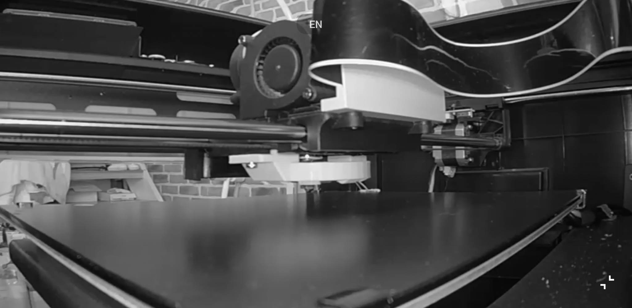

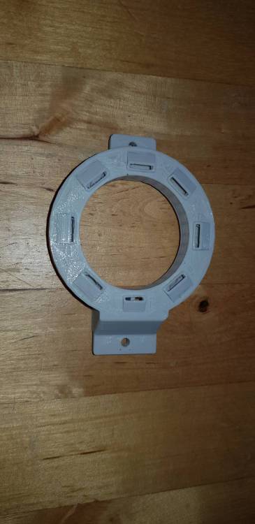

lnb2fr Posté(e) Mars 30, 2020 Posté(e) Mars 30, 2020 voila en complement en plein jour ou en mode nuit et des photos de la version 360 monté

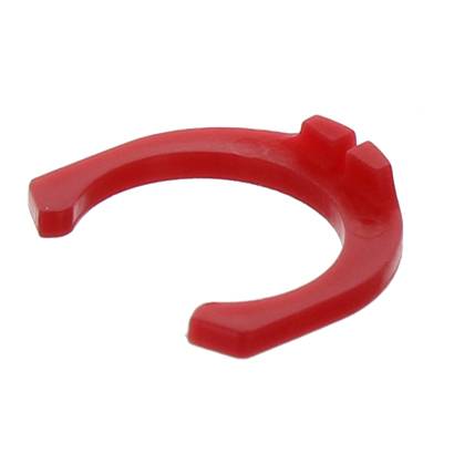

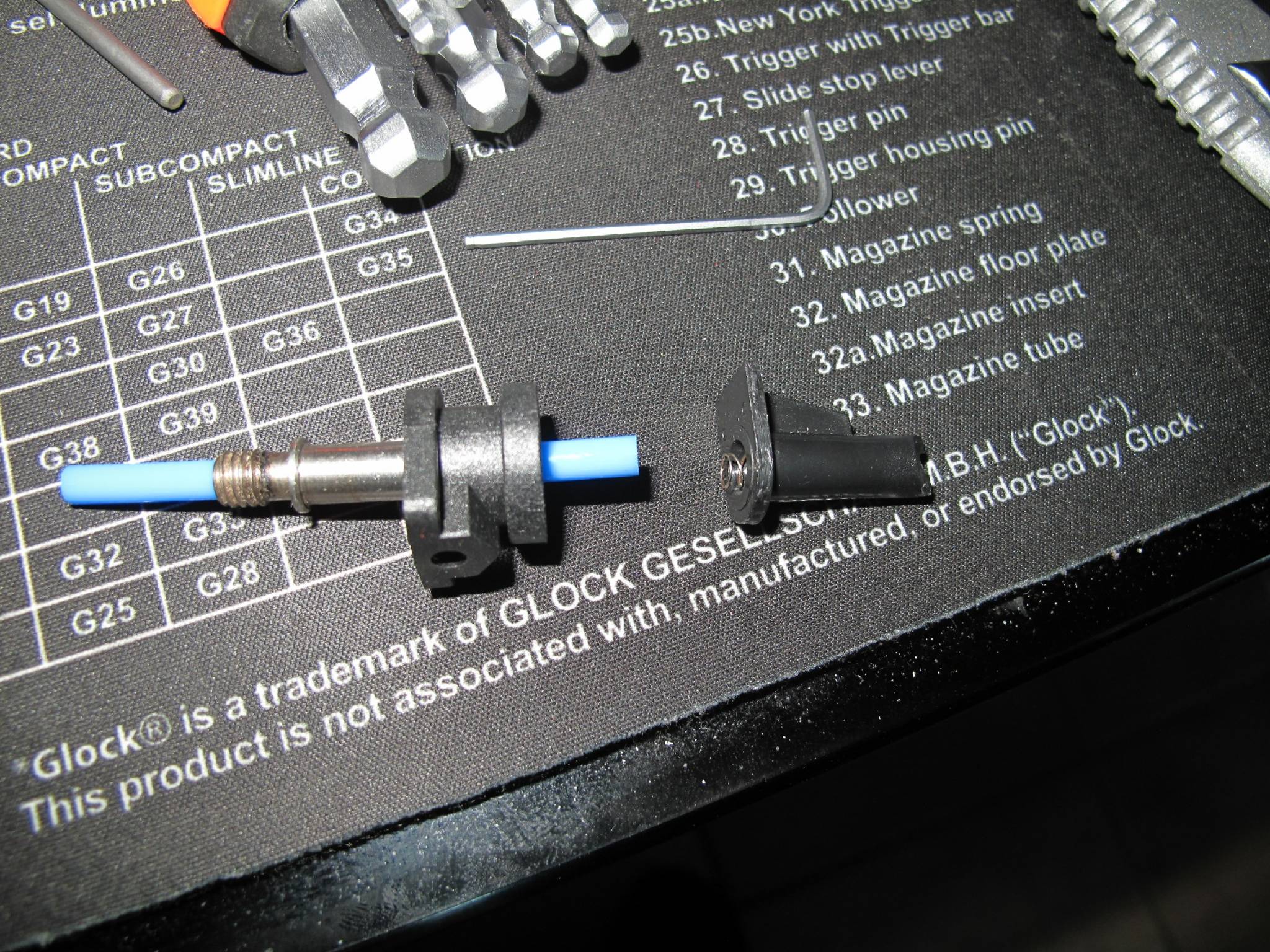

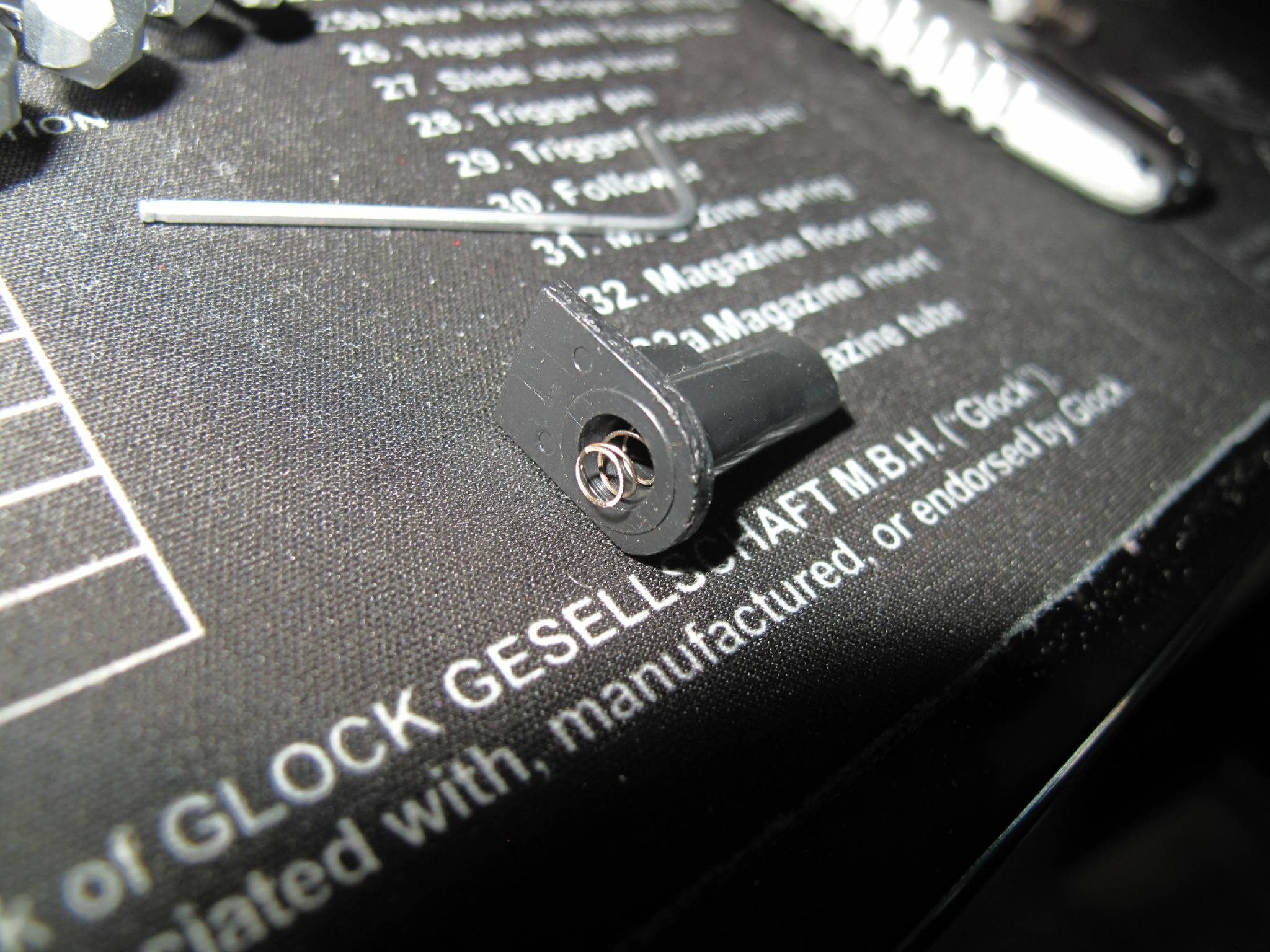

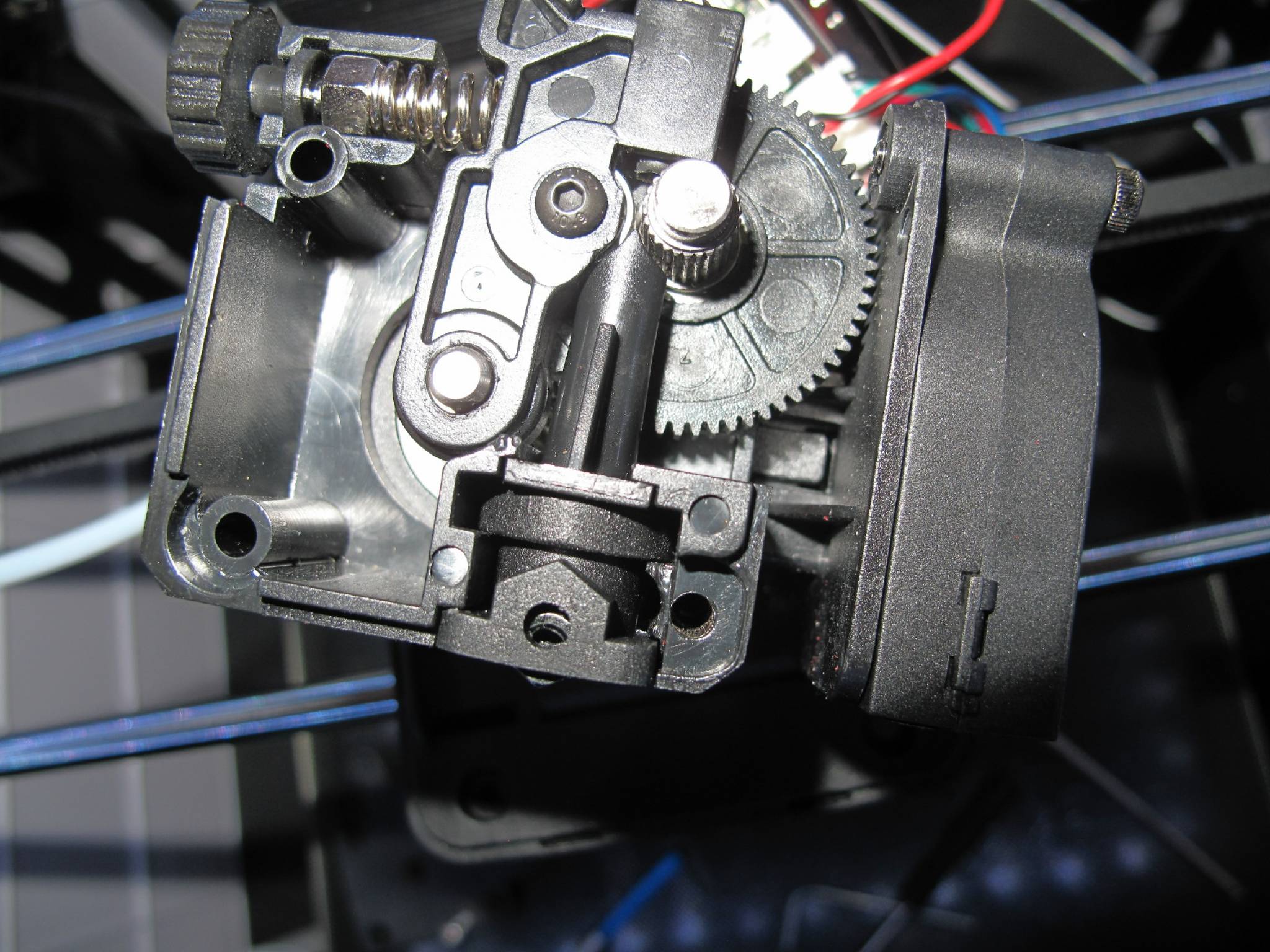

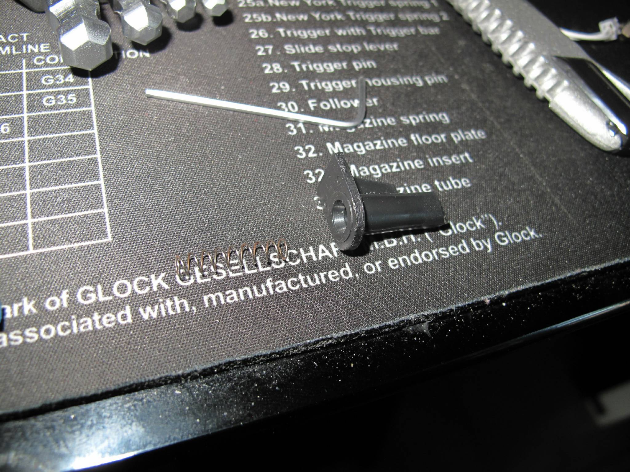

Ironblue Posté(e) Mars 30, 2020 Auteur Posté(e) Mars 30, 2020 hier en fessant mes essais d'impression pour les masques, je me suis aperçu que j'avais encore des fuites au dessus de la buse et du corps de chauffe et un débit réduit du pla.... ça commence à me gonfler... Donc démontage et recherche d'une solution pour que le tube ptfe reste bien collé contre la buse.... j'ai mis un ressort entre le tube ptfe et la pièce en plastique (je ne sais pas comment l'appeler) dans l'extrudeur reste à surveiller si le faite d'appuyer en permanence sur le tube et donc sur la buse ne va pas à la long la dévisser petit à petit...

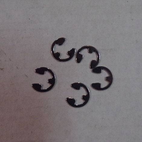

lnb2fr Posté(e) Mars 30, 2020 Posté(e) Mars 30, 2020 tu pourrai pas intercaler cela entre les deux pieces ? un circlips j'ai vu sur une video certaines machine l'on d'origine pour empécher le ptfe de bouger sa eviterait le tube de remonter.

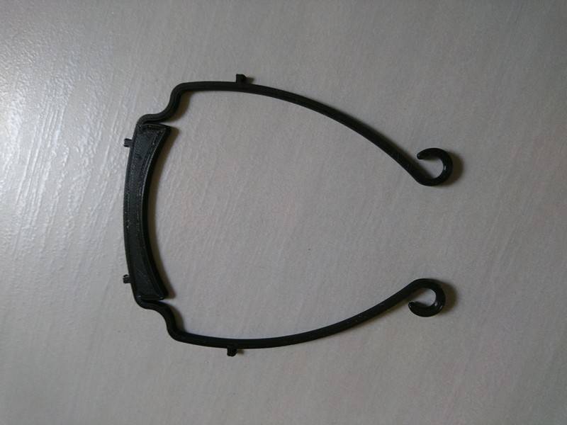

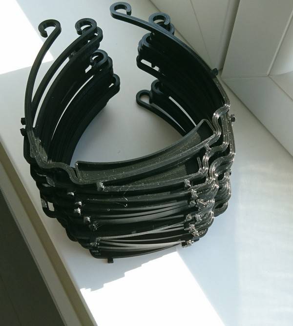

Ironblue Posté(e) Mars 31, 2020 Auteur Posté(e) Mars 31, 2020 j'imprime celle la je voulais essayer la version V16, avec 3 exemplaires sur le plateau, ce sera pour cette nuit.
