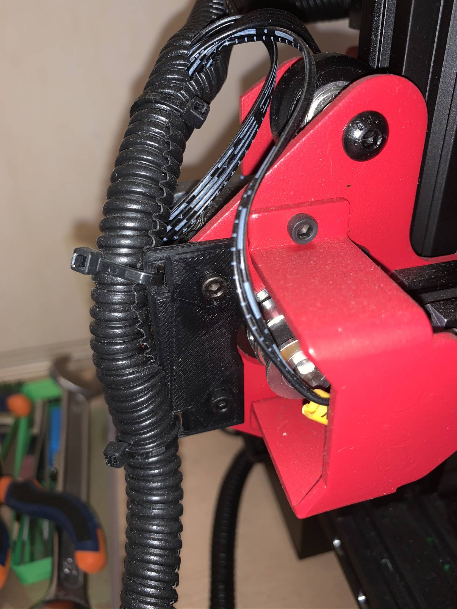

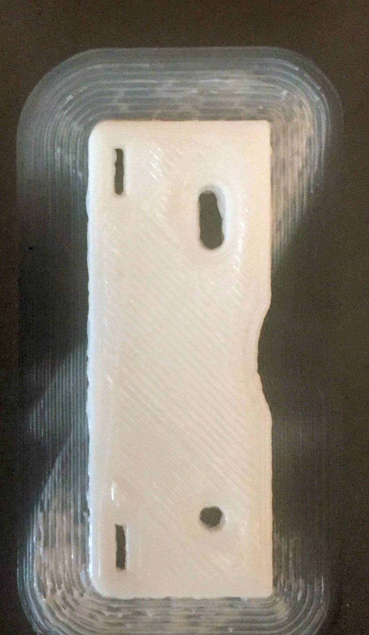

lynyrd Posté(e) Avril 24, 2020 Partager Posté(e) Avril 24, 2020 (modifié) Le 25/08/2019 at 20:04, Valerick_C a dit : Pour ma contribution, j'ai ajouté à l'imprimante une pièce pour éviter que les cables se balladent à gauche avec une pièce imprimée fixée sur le coté de l'axe X, il faut par contre prendre des vis plus longues.. Support fixation cable U30.stl 37 Ko · 25 downloads Bonjour, J'ai imprimé ton fichier et j'obtiens ceci, est-ce logique ? Où as-tu trouvé les vis ? Merci. Modifié (le) Avril 24, 2020 par lynyrd Lien vers le commentaire Partager sur d’autres sites More sharing options...
Valerick_C Posté(e) Avril 24, 2020 Partager Posté(e) Avril 24, 2020 Bonjour Lynyrd, la forme ressemble à ma pièce mais si je peux me permettre la pièce est un peu baveuse (un peu trop chaud ou trop de flux ?). Je joins une photo de la pièce montée. Pour les vis, elle viennent d'une de mes boites à vis (probablement Amazon) mais on peut trouver chez Casto. Bon montage, Valérick Lien vers le commentaire Partager sur d’autres sites More sharing options...
