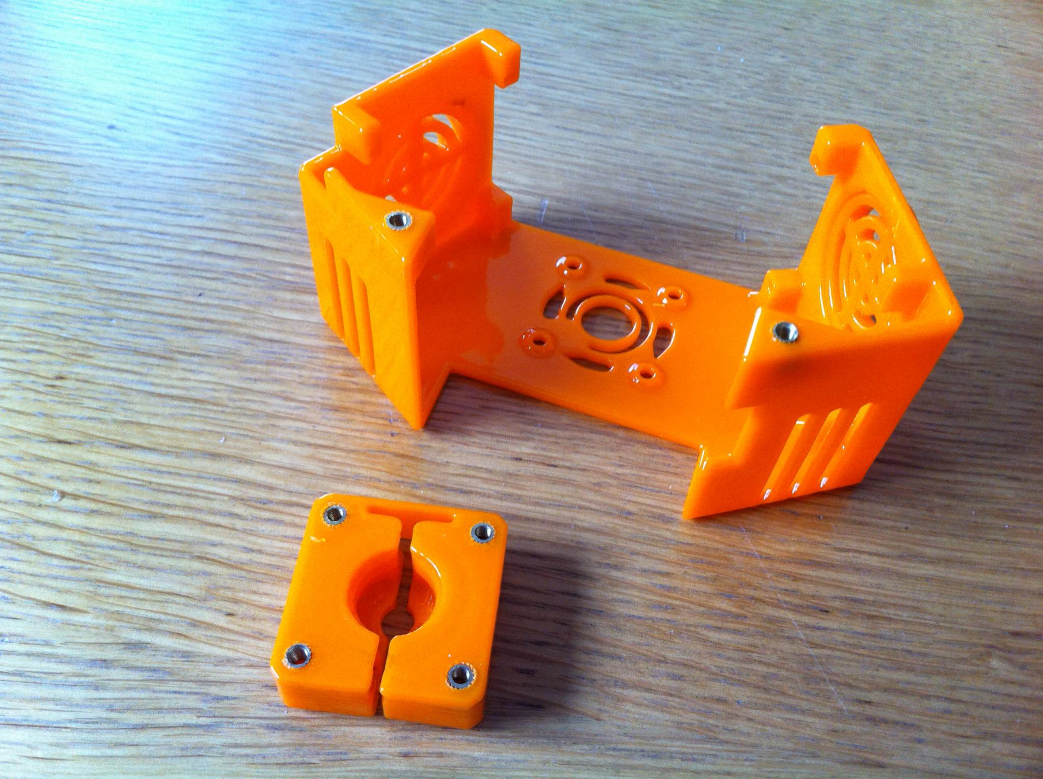

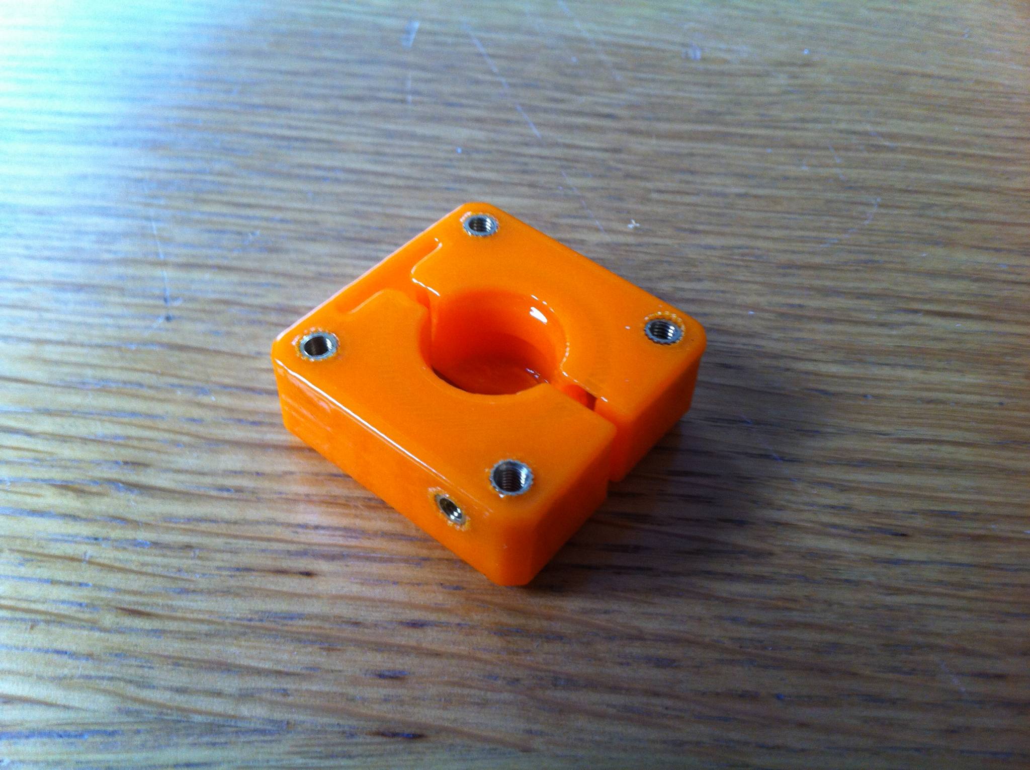

razor Posté(e) Février 20, 2020 Auteur Partager Posté(e) Février 20, 2020 (modifié) pose des inserts Modifié (le) Février 20, 2020 par razor 1 Lien vers le commentaire Partager sur d’autres sites More sharing options...

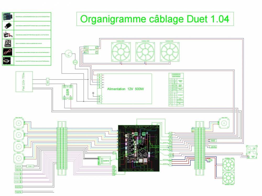

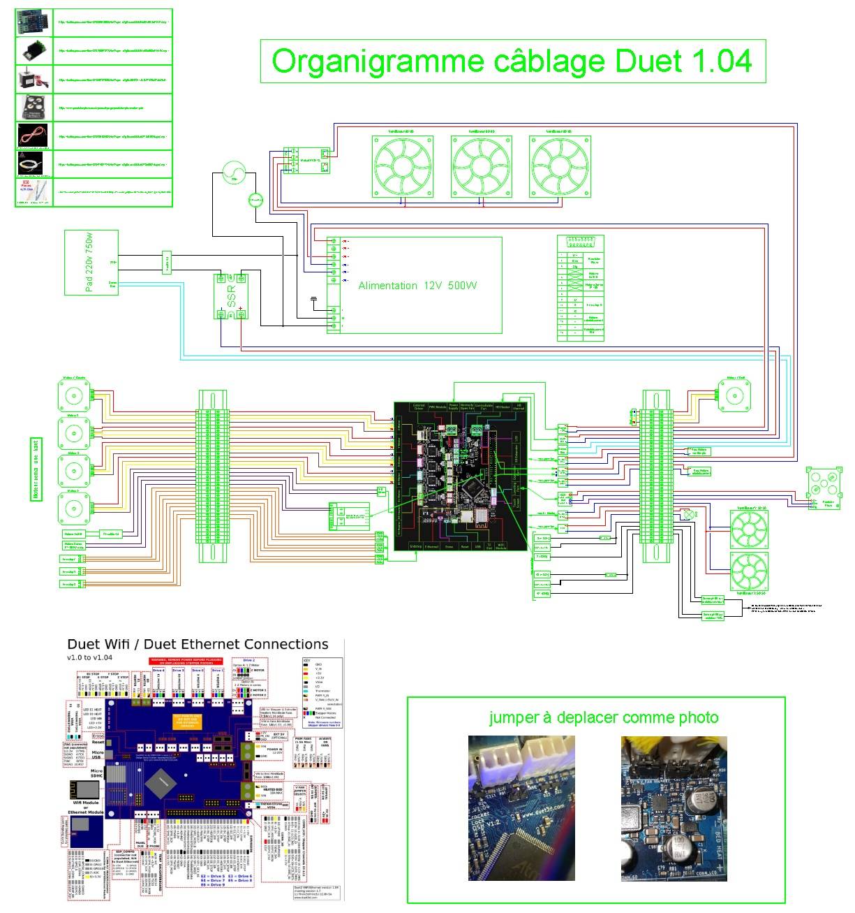

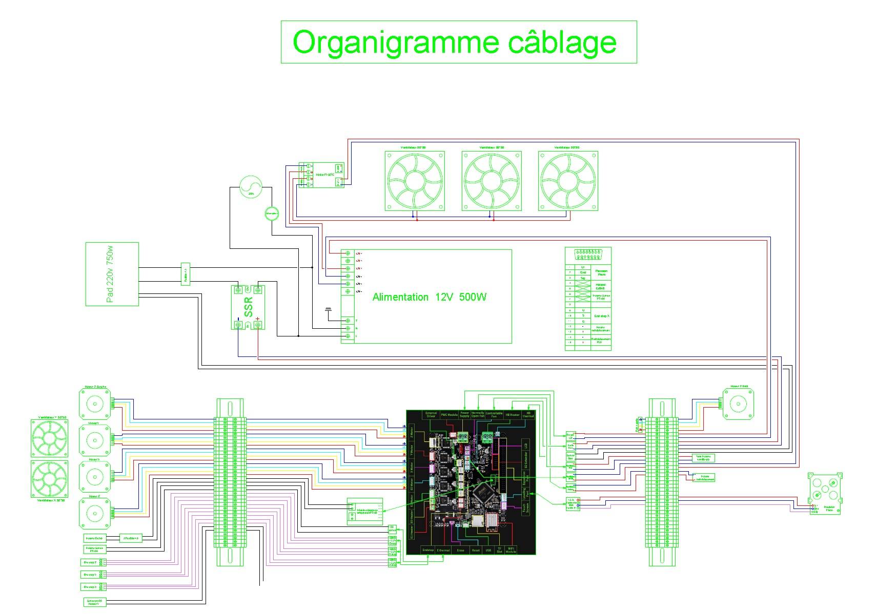

razor Posté(e) Mars 3, 2020 Auteur Partager Posté(e) Mars 3, 2020 (modifié) je suis occupé a me remettre dans le bain a mon aise , j attend mes panneaux pour ma ngen qui devrait arriver semaine prochaine . en attendant ce ceux ci .. j ai commencé un organigramme de câblage en pdf . Pour avoir une vision du câblage de la duet . Modifié (le) Mars 3, 2020 par razor 1 Lien vers le commentaire Partager sur d’autres sites More sharing options...

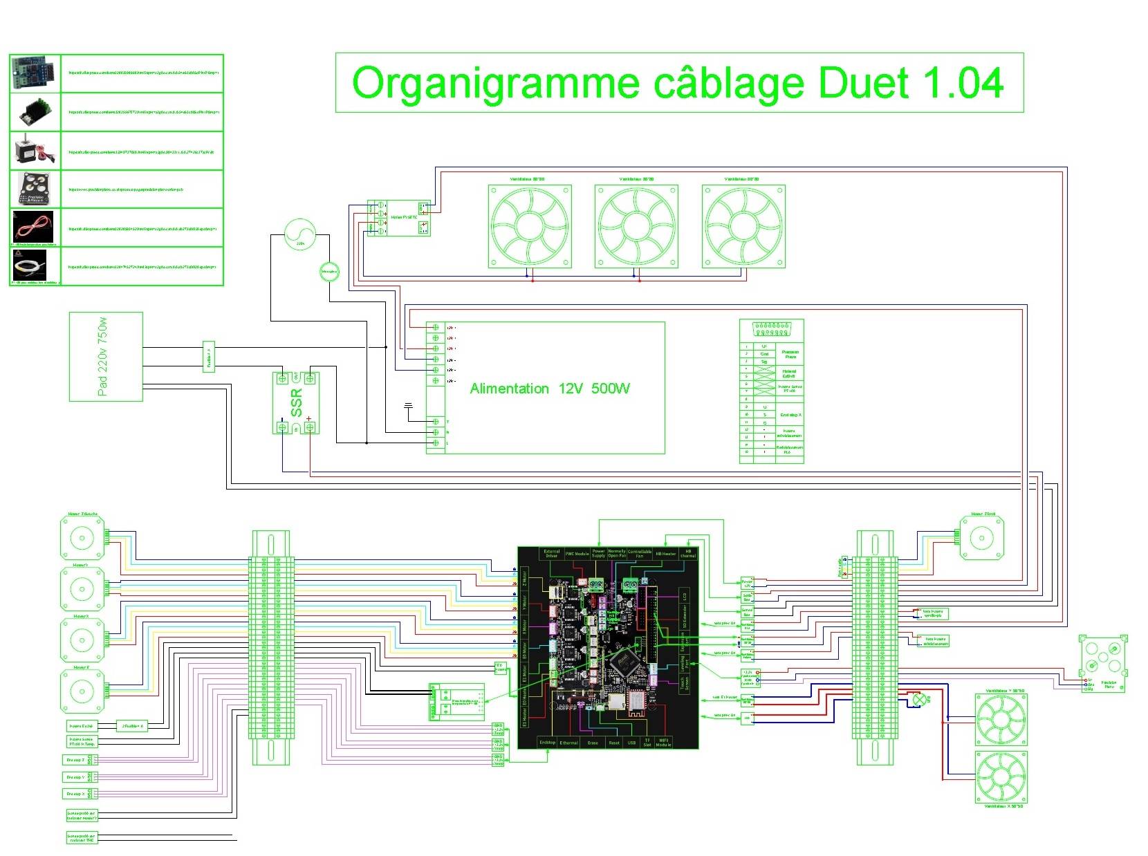

razor Posté(e) Mars 4, 2020 Auteur Partager Posté(e) Mars 4, 2020 mise a jour , je refilerai le pdf une fois fini 2 1 Lien vers le commentaire Partager sur d’autres sites More sharing options...
yopla31 Posté(e) Mars 4, 2020 Partager Posté(e) Mars 4, 2020 Hello @razor , j'ai quelques questions et remarques. Tu envisage d'utiliser un BED en 220v derrière un SSR, et tu n'a qu'un extrudeur; tu as calculé une puissance de 500w , ou c'est une valeur "secure" pour éviter des problèmes ? j'ai la même conf sur la CR10 mais avec 2 extrudeurs et un servo qui commande la tête. Mais je suis resté sur une Meanwell 24v/350w avec 2 petites Meanwell en 12v/15w et 5v/15w. Mais j'avoue n'avoir rien calculé (même pas sûr de savoir le calculer ), tout au feeling... Si tu envisages l'utilisation de détecteur de filament, j'ai eu des problèmes de stabilité avec des détecteurs de CR10 Pro que j'alimente en 5v habituellement. Sur la Duet, je n'utilisais que la broche E0STOP. J'ai câblé complètement la prise pour utiliser le 3.3v et GND du connecteur E0STOP et tout est rentré dans l'ordre. Je n'ai pas eu de réponse sur ma demande concernant les côtes sur la hauteur des profilés, ni sur les différences concernant les différentes versions d'hypercube. J'espère ne pas avoir été "blacklisté" avec ma maladresse avec @NedalLive . Lien vers le commentaire Partager sur d’autres sites More sharing options...
razor Posté(e) Mars 4, 2020 Auteur Partager Posté(e) Mars 4, 2020 (modifié) il y a une heure, yopla31 a dit : Hello @razor , j'ai quelques questions et remarques. Tu envisage d'utiliser un BED en 220v derrière un SSR, et tu n'a qu'un extrudeur; tu as calculé une puissance de 500w , ou c'est une valeur "secure" pour éviter des problèmes ? j'ai la même conf sur la CR10 mais avec 2 extrudeurs et un servo qui commande la tête. Mais je suis resté sur une Meanwell 24v/350w avec 2 petites Meanwell en 12v/15w et 5v/15w. Mais j'avoue n'avoir rien calculé (même pas sûr de savoir le calculer ), tout au feeling... Si tu envisages l'utilisation de détecteur de filament, j'ai eu des problèmes de stabilité avec des détecteurs de CR10 Pro que j'alimente en 5v habituellement. Sur la Duet, je n'utilisais que la broche E0STOP. J'ai câblé complètement la prise pour utiliser le 3.3v et GND du connecteur E0STOP et tout est rentré dans l'ordre. Je n'ai pas eu de réponse sur ma demande concernant les côtes sur la hauteur des profilés, ni sur les différences concernant les différentes versions d'hypercube. J'espère ne pas avoir été "blacklisté" avec ma maladresse avec @NedalLive . ben écoute j ai jamais utilisé de capteur de fin de filament, je gère sans , c étais même pas prévu sur mon hypercube. concernant le 5v mon ami dupe lui a connecté une alim 5v stabilisé sur les ports de la duet a cette effet . Moi j ai visé celle de bruno donc hypercube evo ngen qui fait en volume impression 328*328*300 avec certaine modif comme la hotend et la duet . Pour alimentation j aurais pu prendre 360w mais la 500w manweel etais en promo Modifié (le) Mars 4, 2020 par razor Lien vers le commentaire Partager sur d’autres sites More sharing options...
razor Posté(e) Mars 6, 2020 Auteur Partager Posté(e) Mars 6, 2020 (modifié) organigramme terminé trs facile a comprendre même pour un non initié. vous pouvez activer et désactiver chaque partie câblage pour une meilleurs lecture du plan (liserais gauche). organigramme duet 1.04 (kim).pdf Modifié (le) Mars 6, 2020 par razor 2 Lien vers le commentaire Partager sur d’autres sites More sharing options...

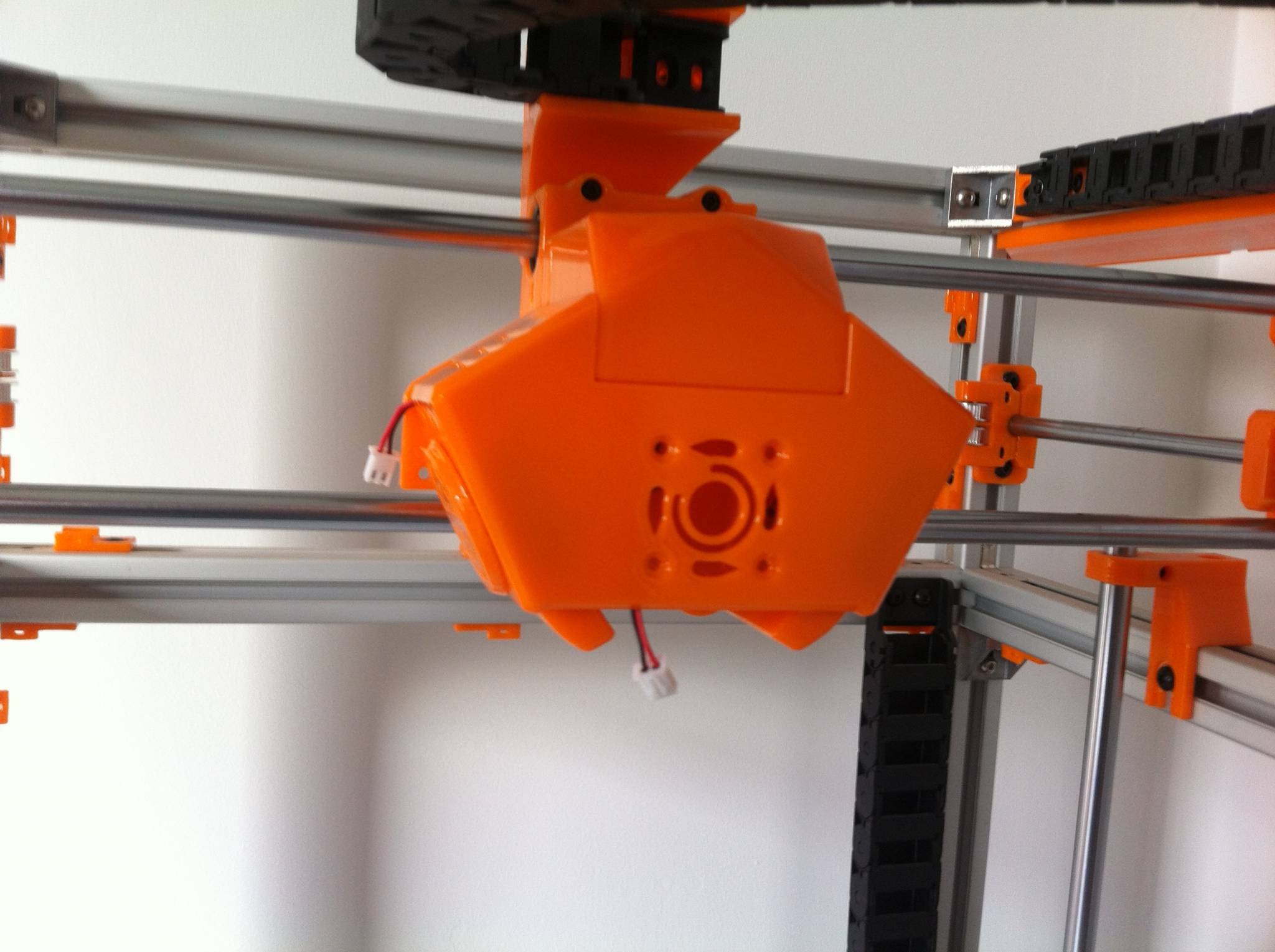

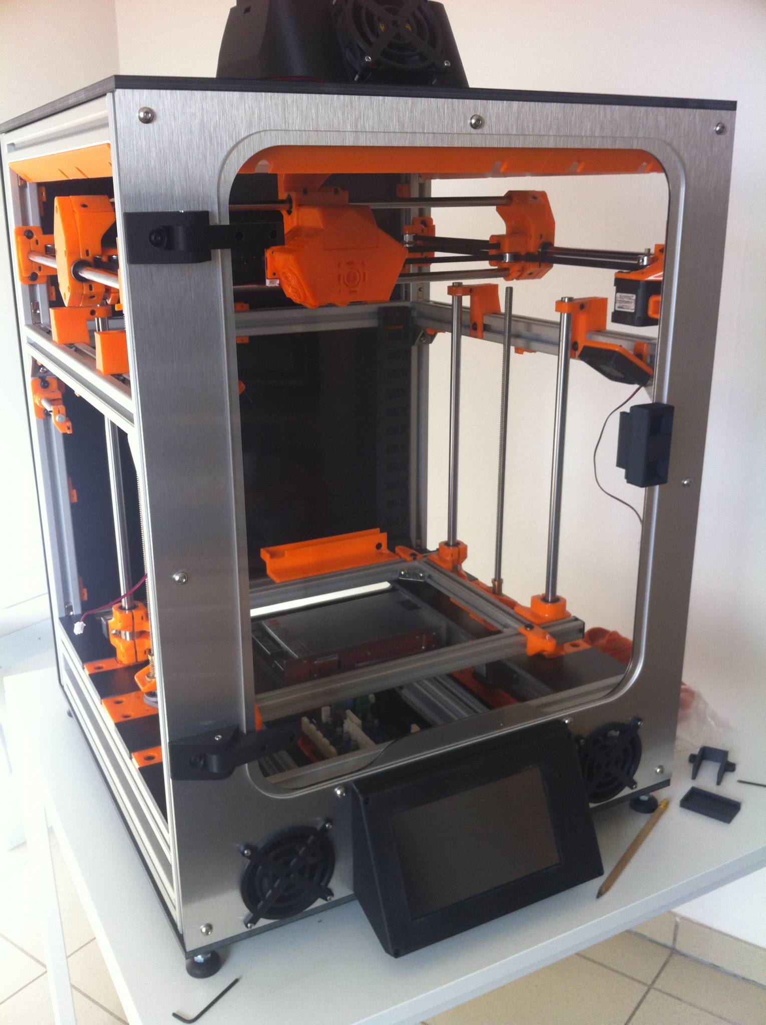

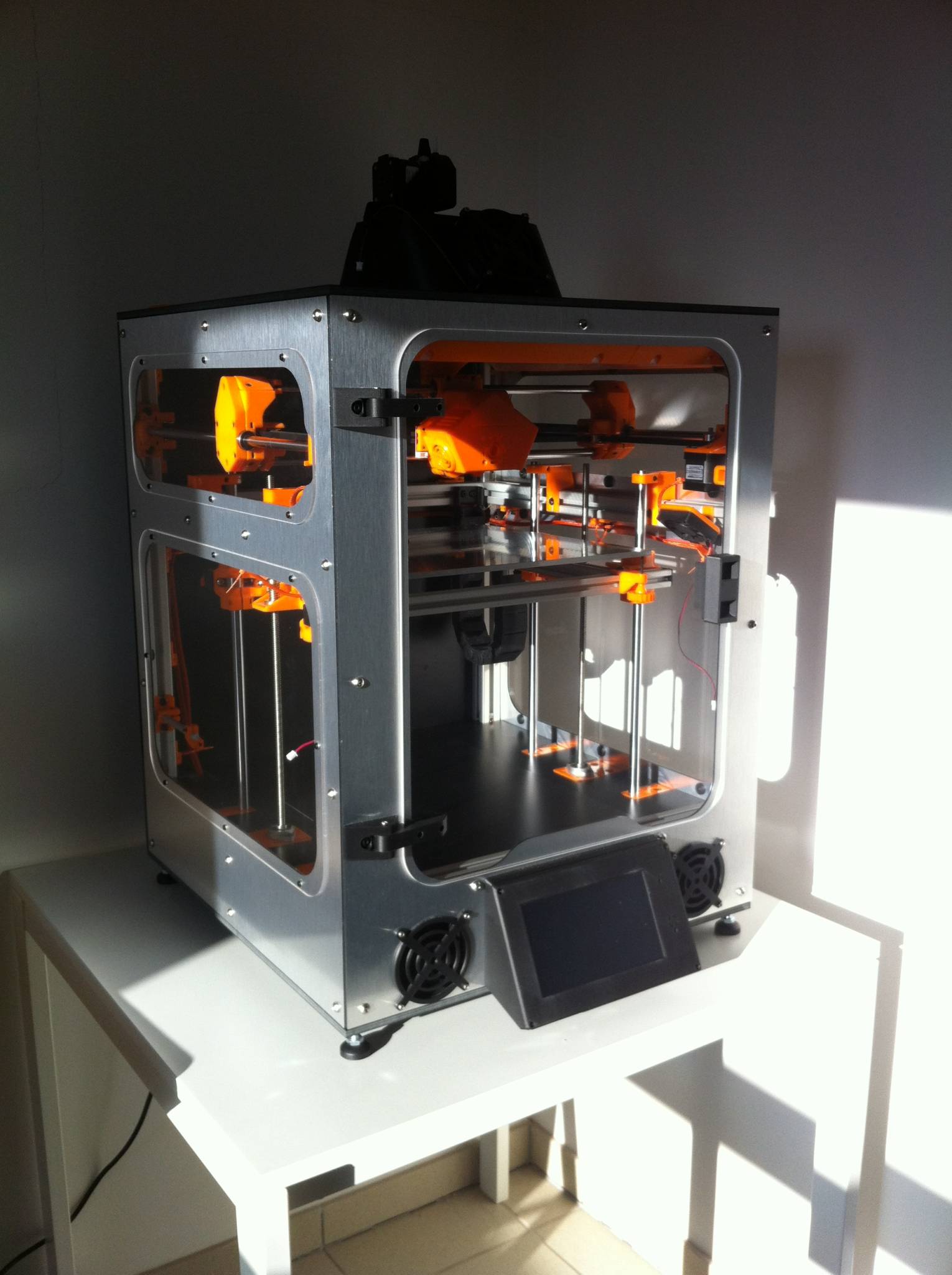

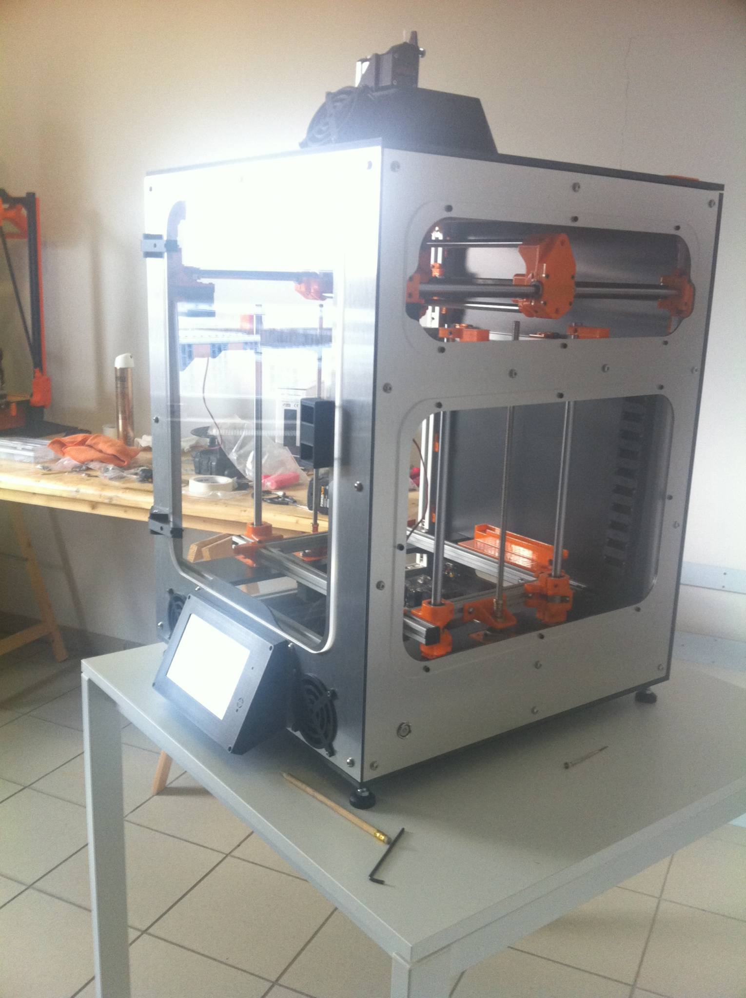

razor Posté(e) Mars 15, 2020 Auteur Partager Posté(e) Mars 15, 2020 (modifié) yop,montage du wk Modifié (le) Mars 15, 2020 par razor 3 Lien vers le commentaire Partager sur d’autres sites More sharing options...
razor Posté(e) Mars 15, 2020 Auteur Partager Posté(e) Mars 15, 2020 3 Lien vers le commentaire Partager sur d’autres sites More sharing options...

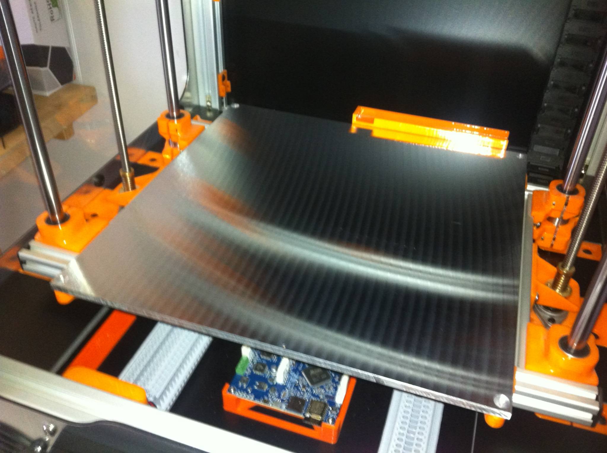

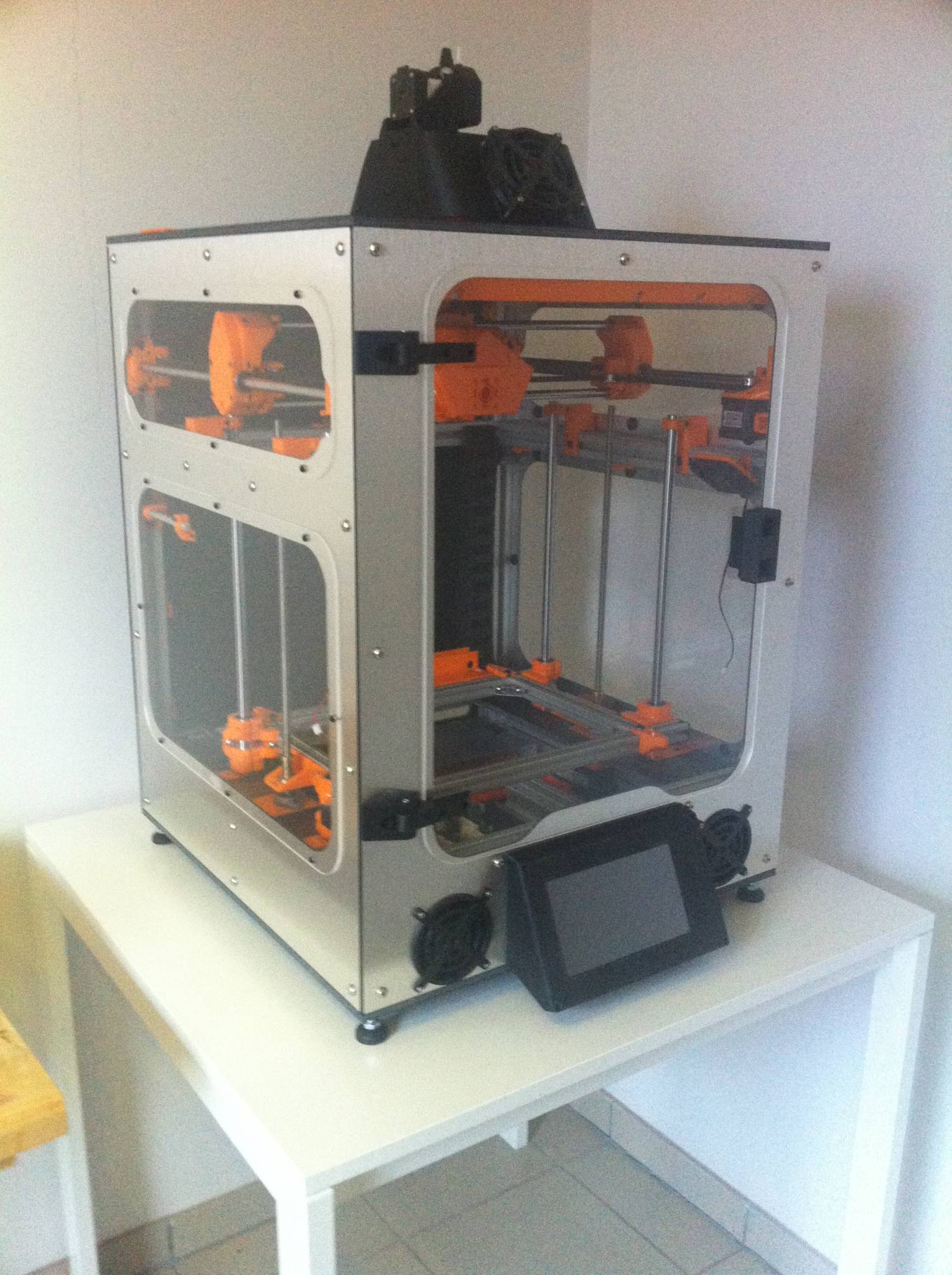

razor Posté(e) Mars 16, 2020 Auteur Partager Posté(e) Mars 16, 2020 plaque alu provenance Allemagne en 6mm ep , ma plaque en 3mm de chine étais légèrement courbe 3 Lien vers le commentaire Partager sur d’autres sites More sharing options...

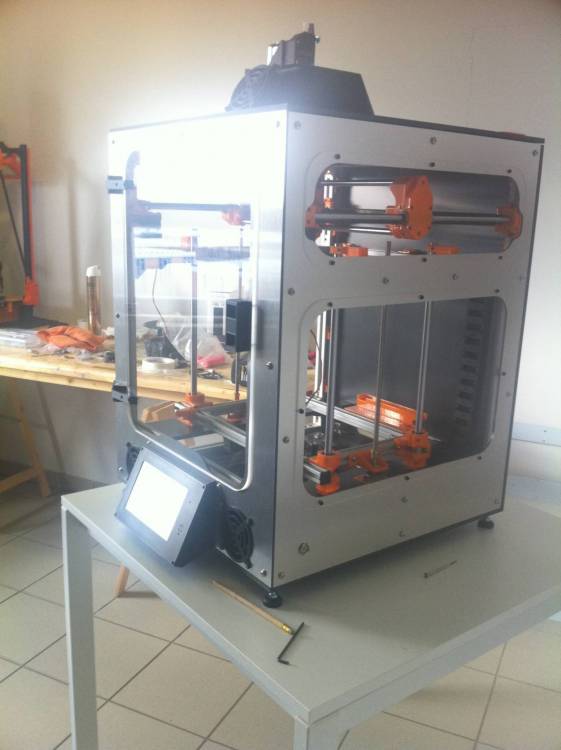

razor Posté(e) Mars 22, 2020 Auteur Partager Posté(e) Mars 22, 2020 yop branchement moteur seulement et test 4 Lien vers le commentaire Partager sur d’autres sites More sharing options...
LIPFI Posté(e) Mars 31, 2020 Partager Posté(e) Mars 31, 2020 Ca chauffe pas trop lentement une plaque alu de 6mm? Lien vers le commentaire Partager sur d’autres sites More sharing options...
razor Posté(e) Avril 1, 2020 Auteur Partager Posté(e) Avril 1, 2020 Il y a 11 heures, LIPFI a dit : Ca chauffe pas trop lentement une plaque alu de 6mm? avec un pad 750w 220v ca ne pose pas de souci , y en a qui mettent même des 8mm . Lien vers le commentaire Partager sur d’autres sites More sharing options...
