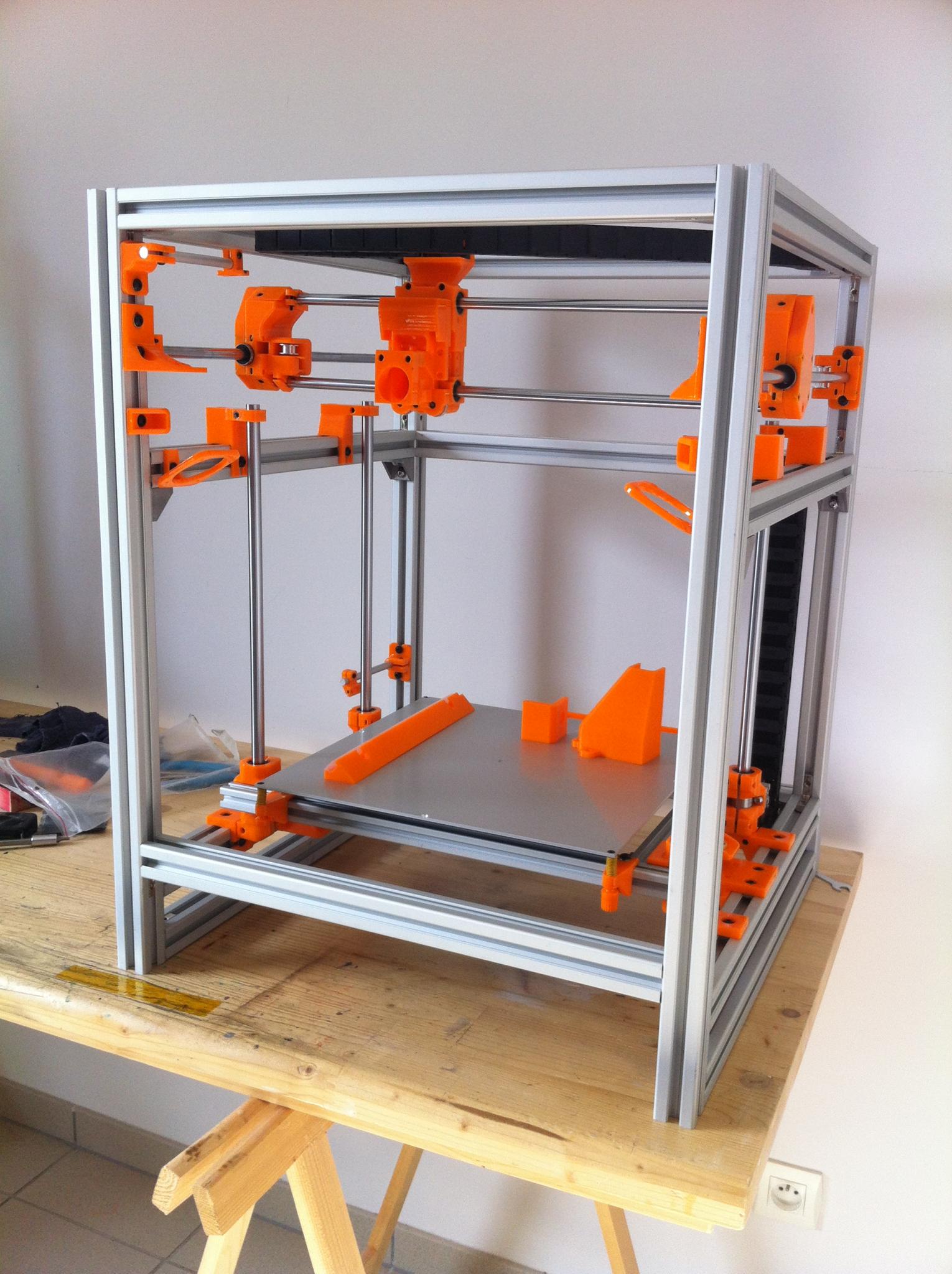

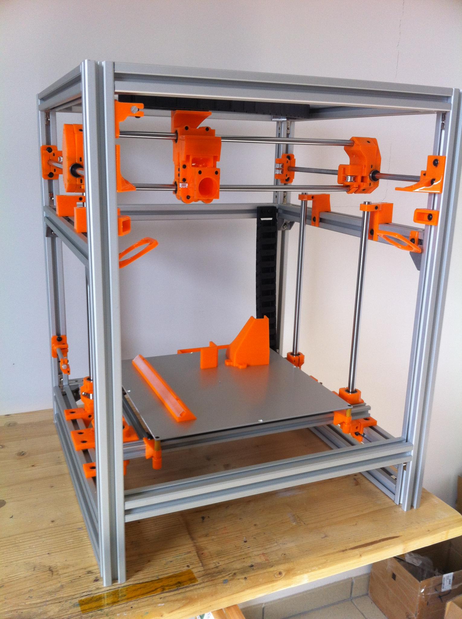

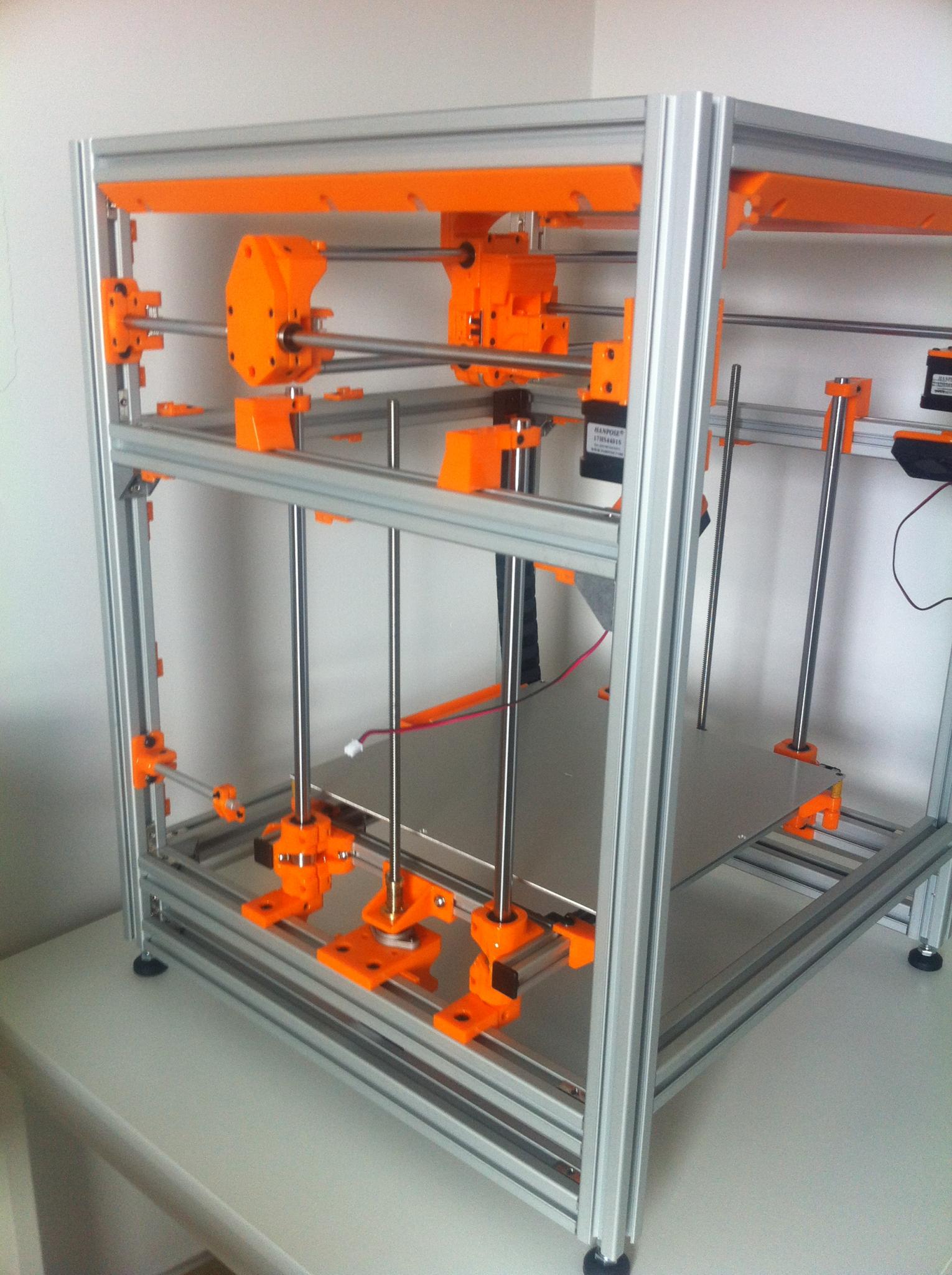

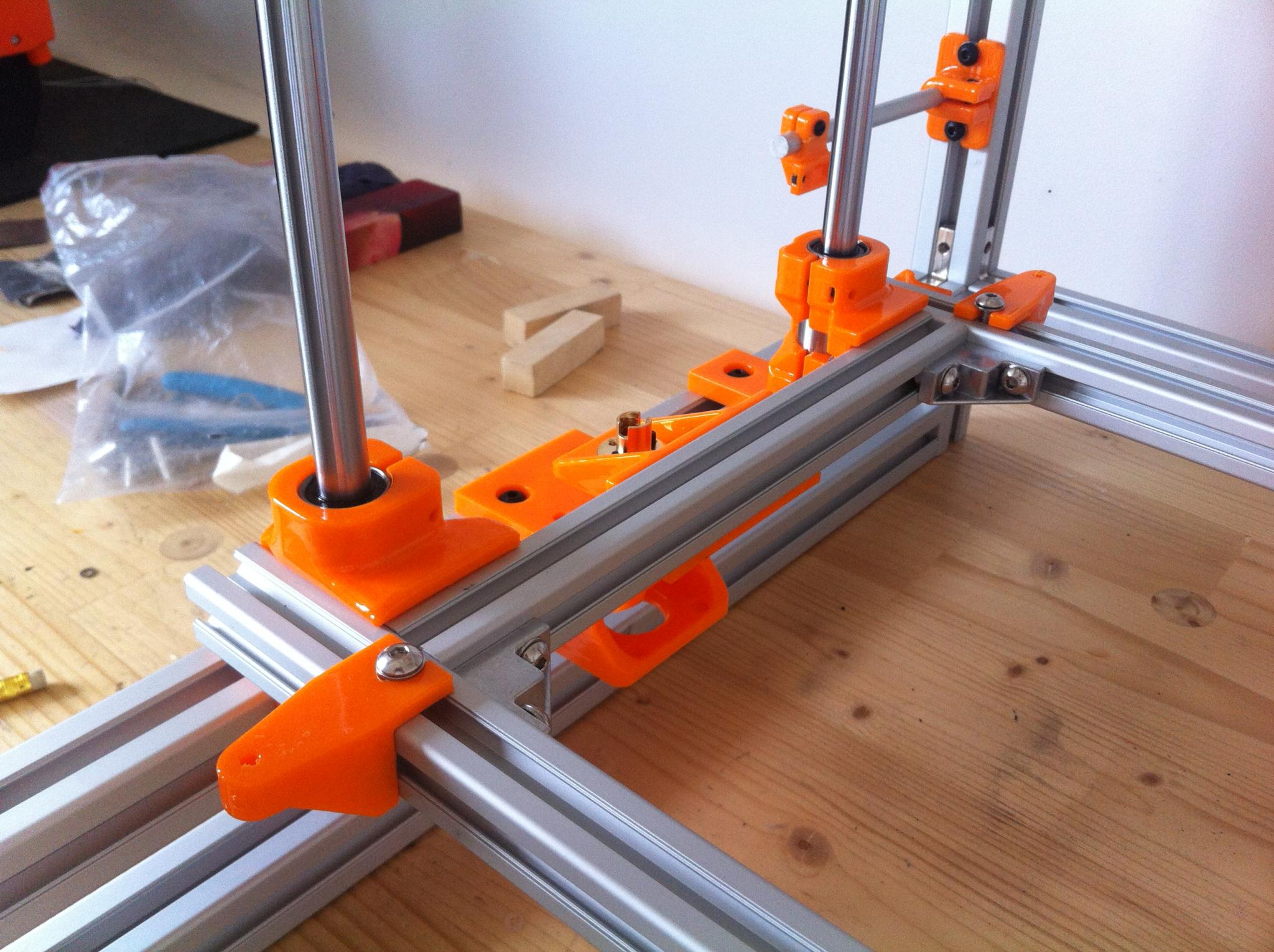

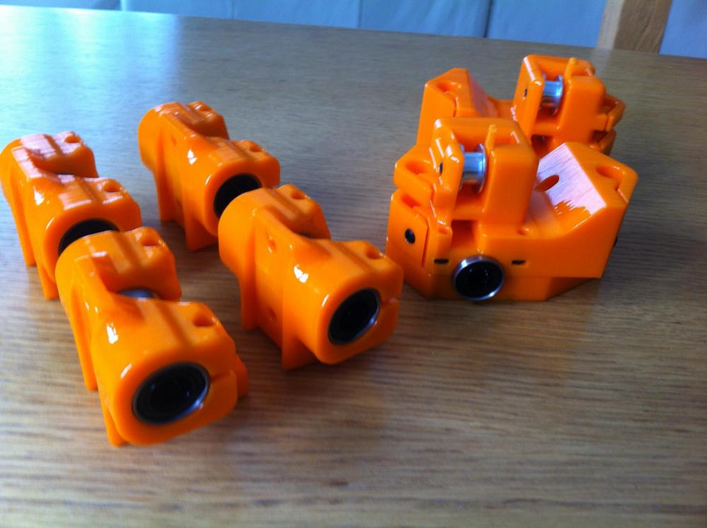

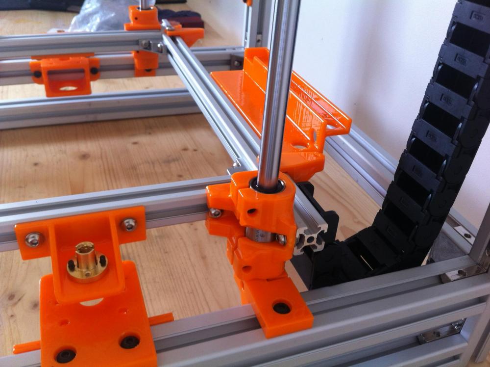

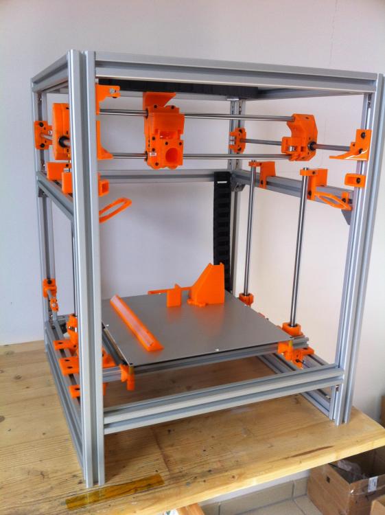

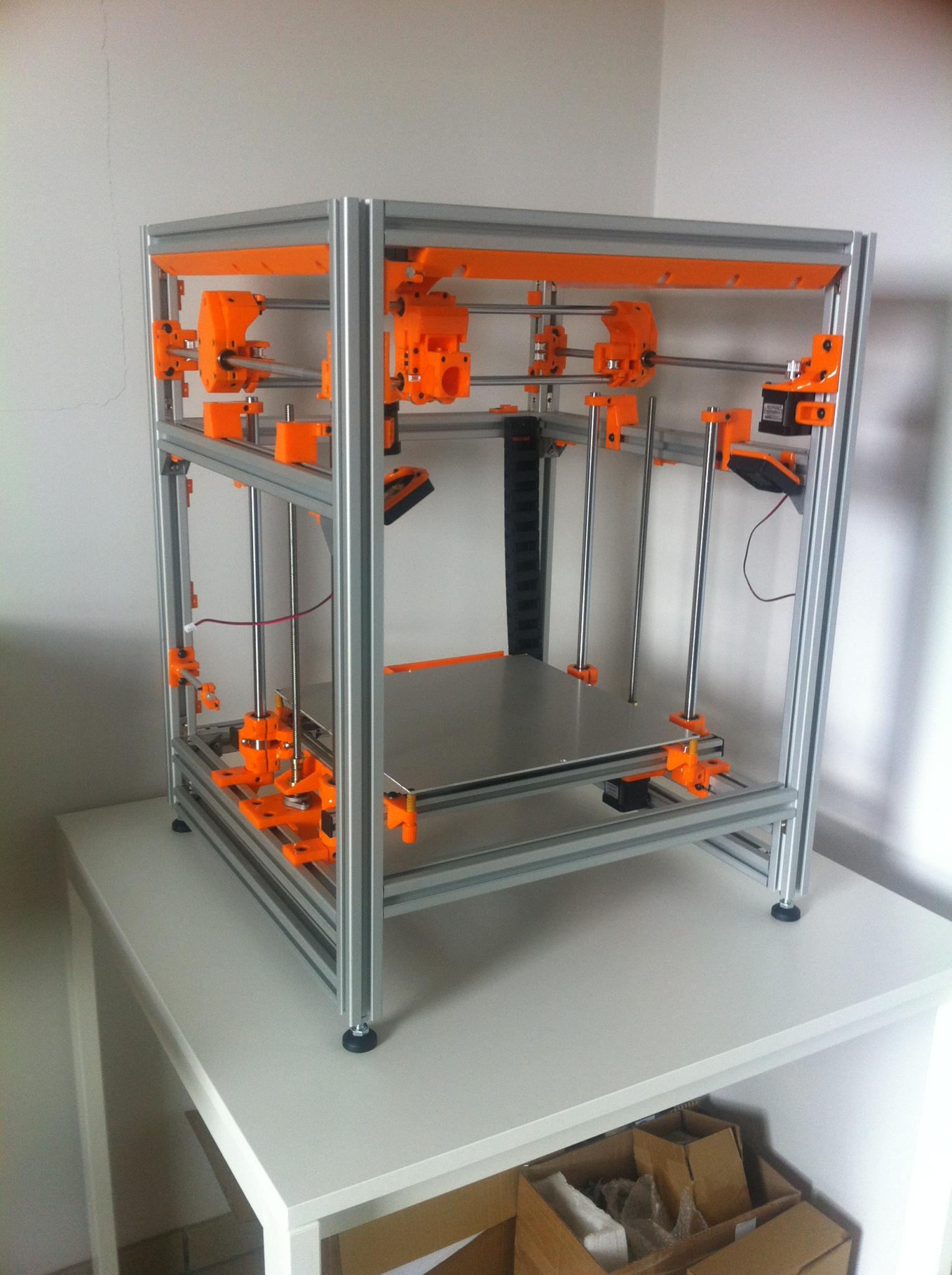

razor Posté(e) Juillet 26, 2019 Partager Posté(e) Juillet 26, 2019 j ai commencé ma première cartésienne evo ngen taille 328x328x300 , full abs et full mitsumi . carte duet ecran 7 pouce , + panneau Lien vers le commentaire Partager sur d’autres sites More sharing options...

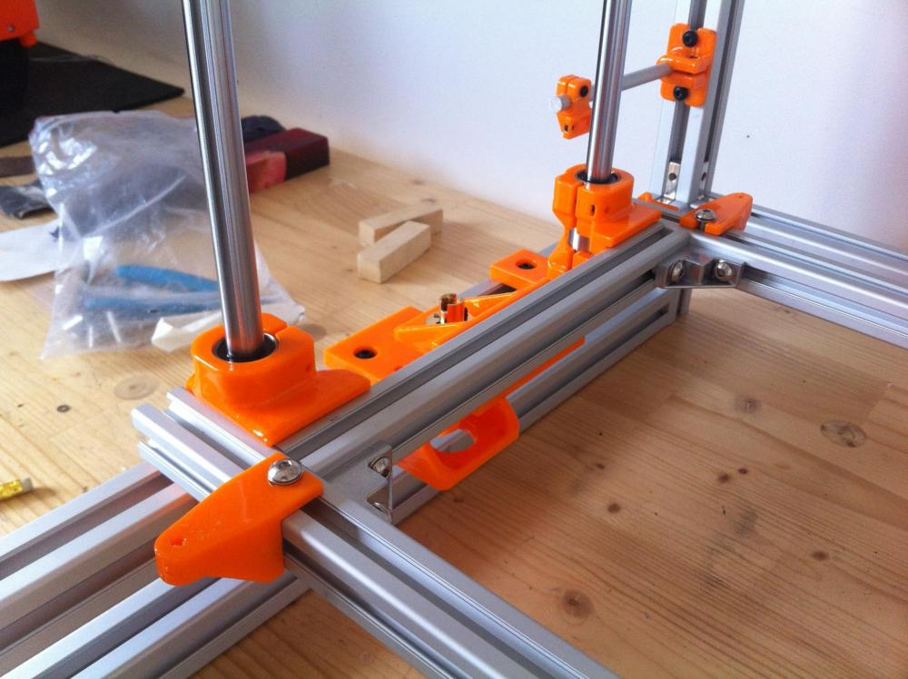

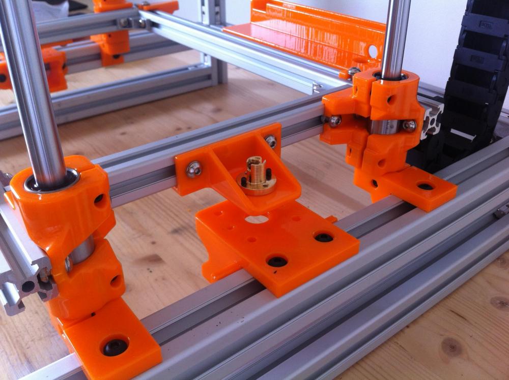

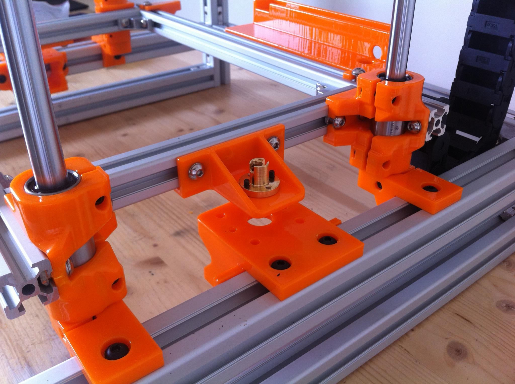

razor Posté(e) Juillet 26, 2019 Auteur Partager Posté(e) Juillet 26, 2019 la suite Lien vers le commentaire Partager sur d’autres sites More sharing options...

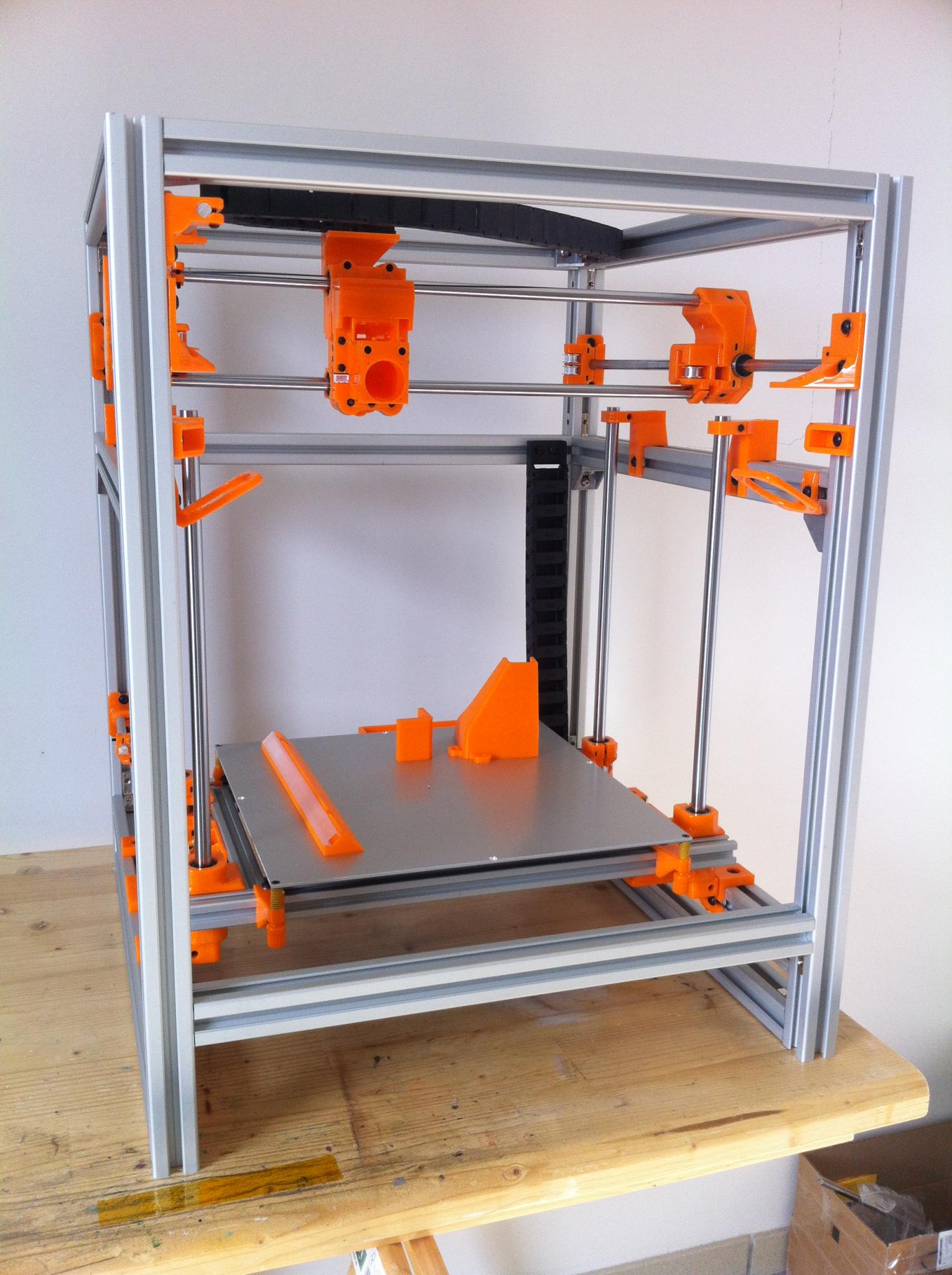

razor Posté(e) Juillet 26, 2019 Auteur Partager Posté(e) Juillet 26, 2019 1 Lien vers le commentaire Partager sur d’autres sites More sharing options...
fran6p Posté(e) Juillet 26, 2019 Partager Posté(e) Juillet 26, 2019 C'est beau . Tous les déplacements sont très fluides. J'espère que mon Hypercube (200x200x200) en cours d'approvisionnement réagira aussi fluidement. Pourquoi les pièces en ABS? Tu veux la mettre dans un caisson? Tes pièces en ABS, finition via bain de vapeur d'acétone? Hâte de voir la suite de ton montage et les premiers essais. Lien vers le commentaire Partager sur d’autres sites More sharing options...
razor Posté(e) Juillet 27, 2019 Auteur Partager Posté(e) Juillet 27, 2019 c est la ngen elle est habillé , oui c est ca via bain de vapeur acétone Lien vers le commentaire Partager sur d’autres sites More sharing options...
lionelk Posté(e) Juillet 31, 2019 Partager Posté(e) Juillet 31, 2019 Bonjour Je construis la même. Tu va mettre la machine en 24 et le lit en 220?. Lien vers le commentaire Partager sur d’autres sites More sharing options...

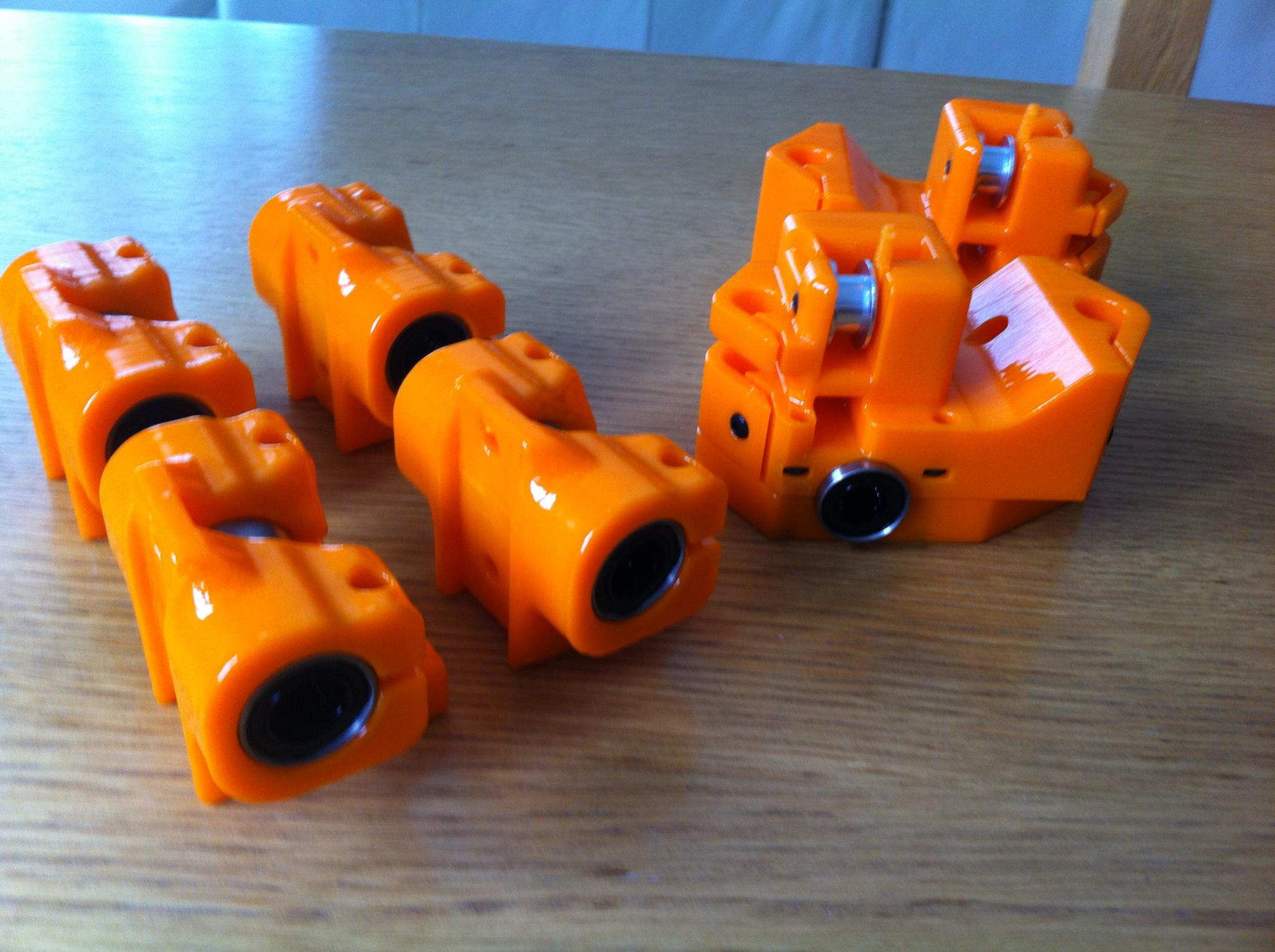

razor Posté(e) Juillet 31, 2019 Auteur Partager Posté(e) Juillet 31, 2019 le bed en 220 v le reste en 12v , au fait j ai toutes les pieces interne neuve en petg que je vais mettre en vente Lien vers le commentaire Partager sur d’autres sites More sharing options...
razor Posté(e) Aout 20, 2019 Auteur Partager Posté(e) Aout 20, 2019 j ai acheté une tole alu made chinois c est pas super plat , je cherche de quoi la remplacer par une tole alu rectifier si vs avez de bonne adresse je suis preneur Lien vers le commentaire Partager sur d’autres sites More sharing options...
Poisson21 Posté(e) Aout 20, 2019 Partager Posté(e) Aout 20, 2019 Personnellement pour un projet de tour pc, j'ai déjà acheté une plaque d'alu de 4 mm chez John-steel et je n'en suis pas déçu, elle est bien plate et est arrivée bien emballé, comme elle faisait 800 * 800, j'avais un peu peur mais pas de problème à l'arrivée. Pas un état de surface nickel chrome (quelque micro rayure et des traces de ponçage) mais rien de rébarbatif si tu met en plus une surface d'impression supplémentaire. Lien vers le commentaire Partager sur d’autres sites More sharing options...

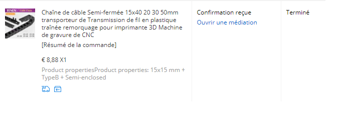

lionelk Posté(e) Septembre 8, 2019 Partager Posté(e) Septembre 8, 2019 Bonjour Quel modèle de chaines guide fil avez vous utilisé? Lien vers le commentaire Partager sur d’autres sites More sharing options...
razor Posté(e) Septembre 9, 2019 Auteur Partager Posté(e) Septembre 9, 2019 Il y a 15 heures, lionelk a dit : Bonjour Quel modèle de chaines guide fil avez vous utilisé? https://fr.aliexpress.com/item/32838858814.html?spm=a2g0s.9042311.0.0.27426c37yqgnpw pour x et y et z c est des 40 car ceux la j avais déjà on peux prendre du 30 Lien vers le commentaire Partager sur d’autres sites More sharing options...
lionelk Posté(e) Septembre 9, 2019 Partager Posté(e) Septembre 9, 2019 Merci superbe Lien vers le commentaire Partager sur d’autres sites More sharing options...

shark-h44 Posté(e) Février 9, 2020 Partager Posté(e) Février 9, 2020 Bonjour, J'ai également monté ce modèle, pour ma part je suis un peu plus avancé car la machine tourne. Sauf que ça n'imprime pas très bien (décalage dans les sens X et Y) et je n'arrive pas à trouver les bon réglages. Ayant mit des axes chinois (lège faux rond) les mouvement ne sont pas aussi fluides sur la mienne Bref, grosse déception au rendez-vous, pas mal de temps et d'argent dépensé pour un résultat pire que mon Anet A6... La conception n'a pas l'air d'être assez rigide entre les axe X et Y, ce qui fait que le chariot arrive a se mettre en porte a faux avec les fameux décalages à l'arrivée. Lien vers le commentaire Partager sur d’autres sites More sharing options...
deledav Posté(e) Février 9, 2020 Partager Posté(e) Février 9, 2020 Salut, à mon avis il n'y a pas de secret; il faut mettre de la qualité dans xyz et ça se comprend. 1 Lien vers le commentaire Partager sur d’autres sites More sharing options...
razor Posté(e) Février 10, 2020 Auteur Partager Posté(e) Février 10, 2020 (modifié) Il y a 22 heures, shark-h44 a dit : Bonjour, J'ai également monté ce modèle, pour ma part je suis un peu plus avancé car la machine tourne. Sauf que ça n'imprime pas très bien (décalage dans les sens X et Y) et je n'arrive pas à trouver les bon réglages. Ayant mit des axes chinois (lège faux rond) les mouvement ne sont pas aussi fluides sur la mienne Bref, grosse déception au rendez-vous, pas mal de temps et d'argent dépensé pour un résultat pire que mon Anet A6... La conception n'a pas l'air d'être assez rigide entre les axe X et Y, ce qui fait que le chariot arrive a se mettre en porte a faux avec les fameux décalages à l'arrivée. comme dit plus haut y a pas de secret tu vas devoir investir dans de bon roulement et de bon arbres 200 euro Modifié (le) Février 10, 2020 par razor Lien vers le commentaire Partager sur d’autres sites More sharing options...

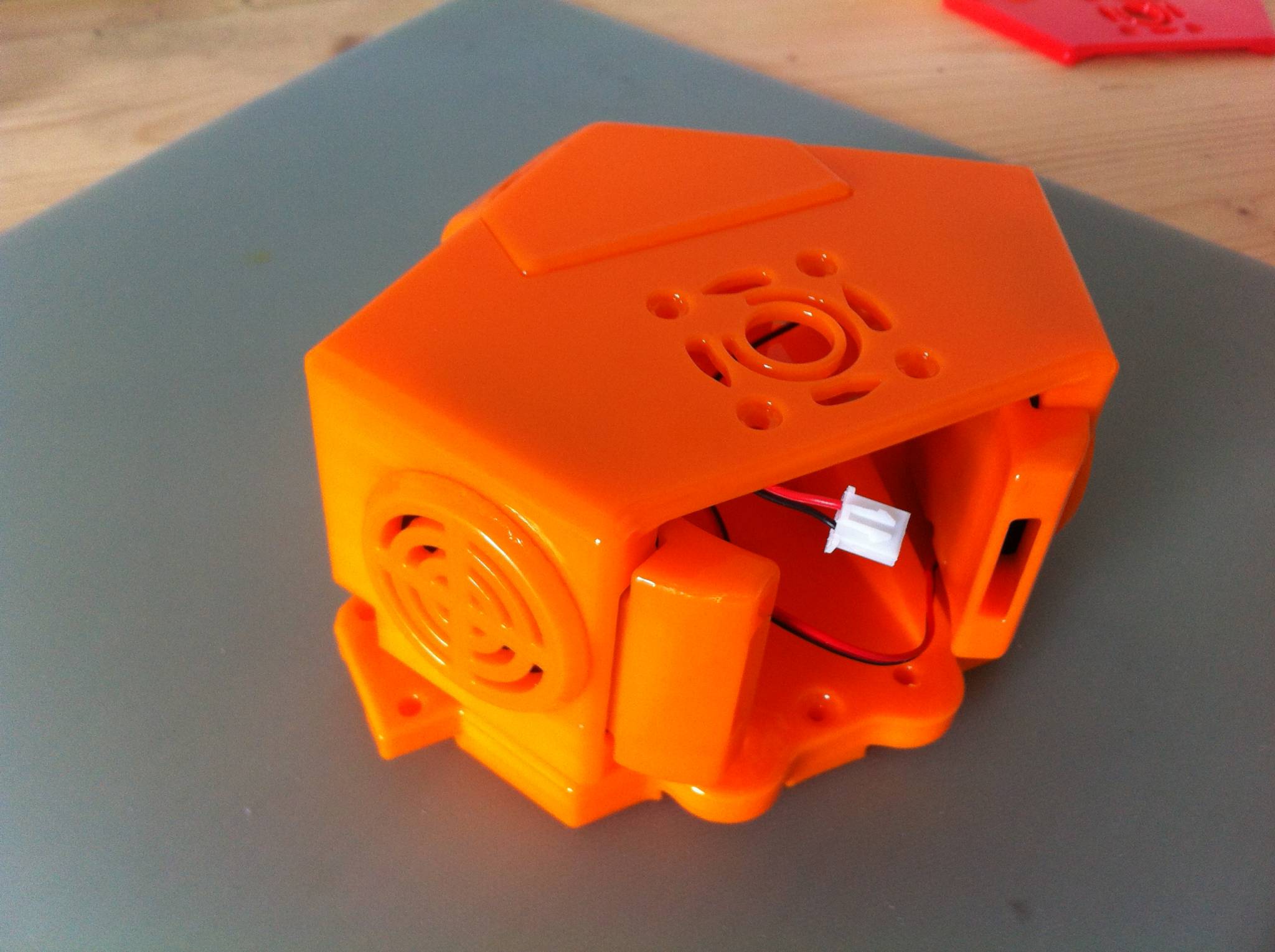

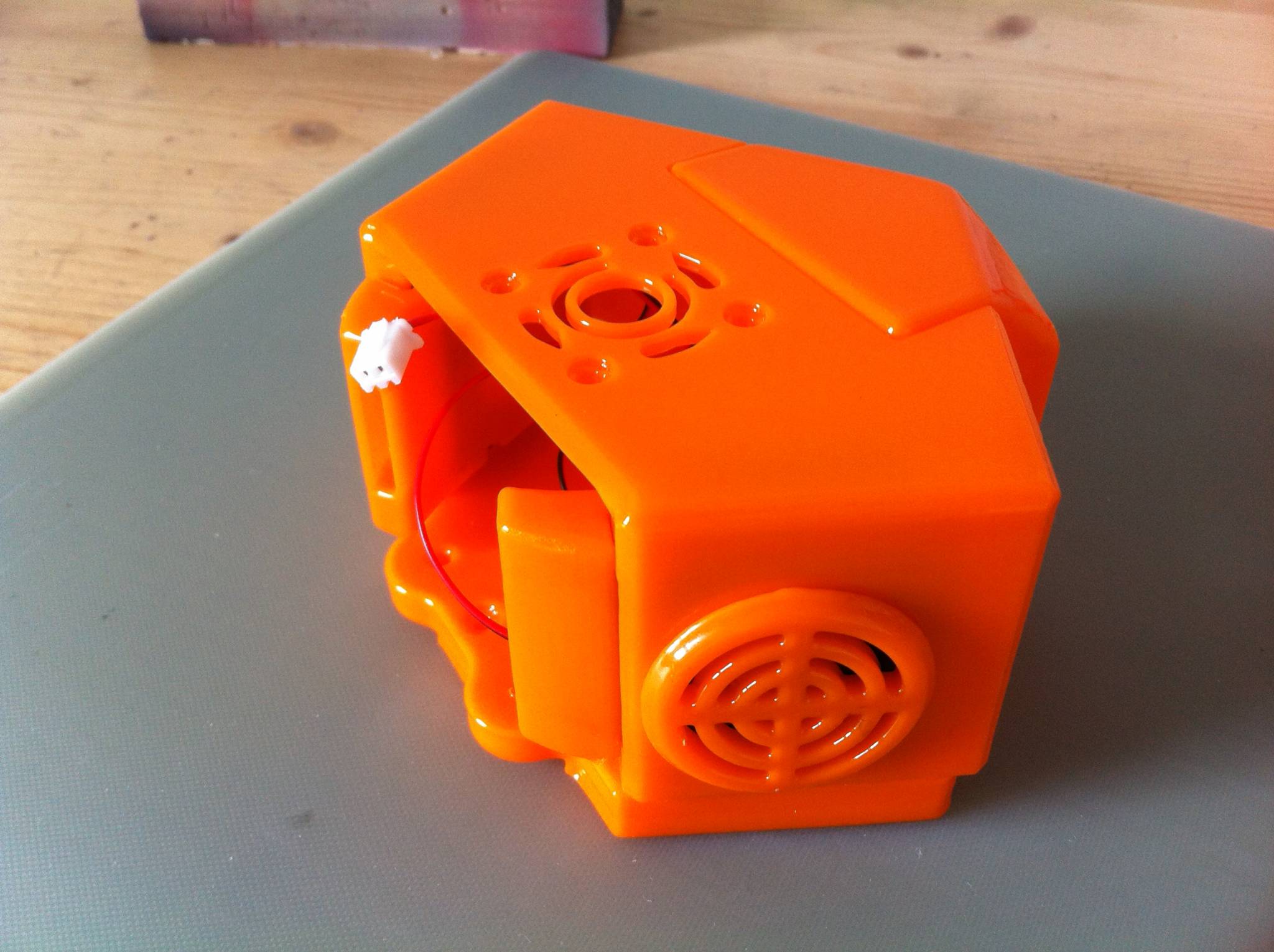

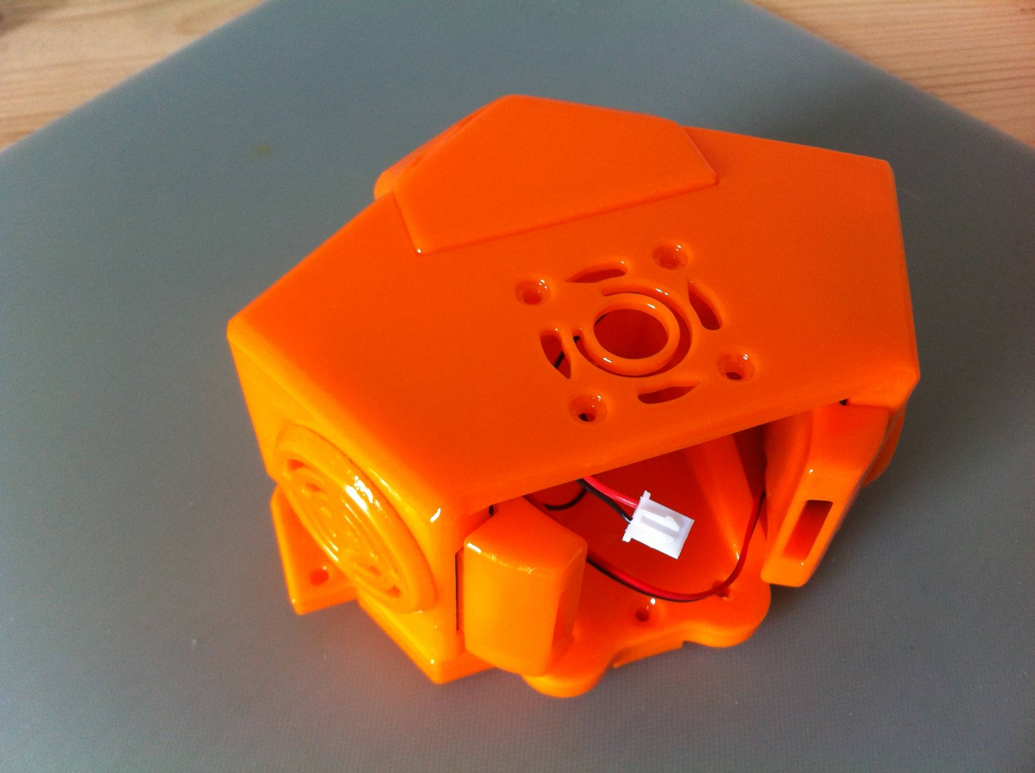

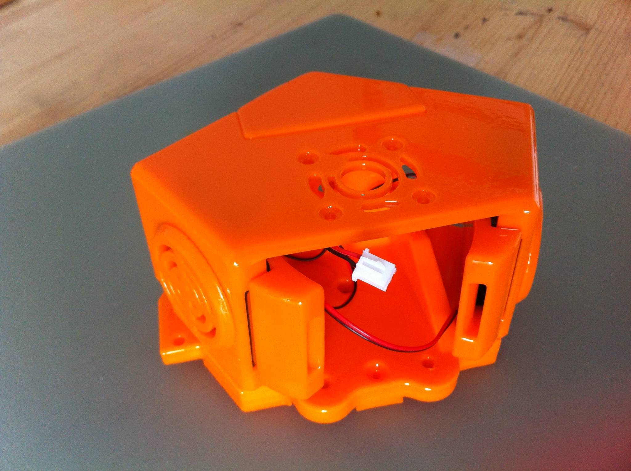

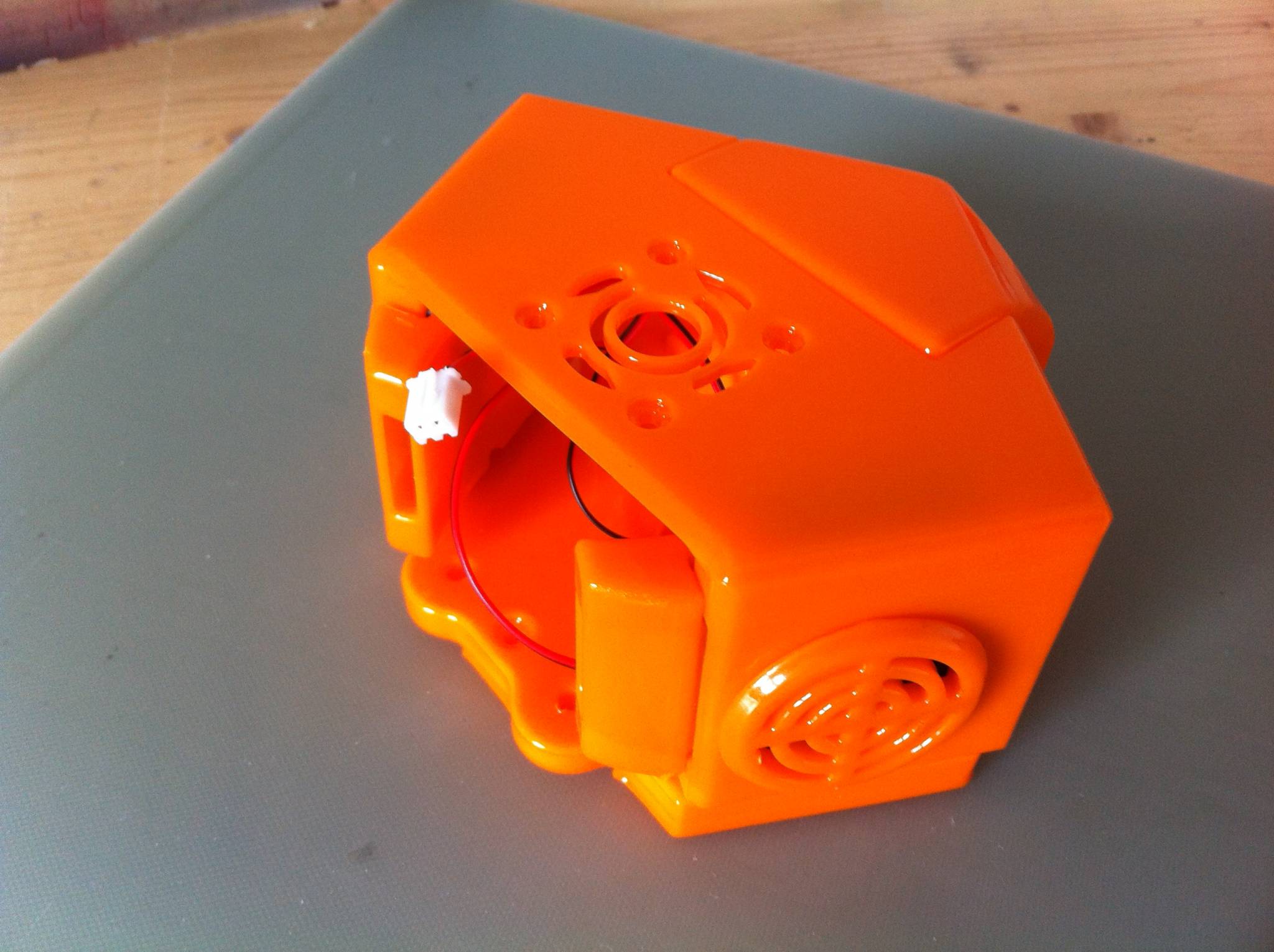

razor Posté(e) Février 11, 2020 Auteur Partager Posté(e) Février 11, 2020 (modifié) tete piezo orion modélisé par dupe hart ---> https://www.thingiverse.com/thing:4014481 imprimé en abs + lissage acétone Modifié (le) Février 11, 2020 par razor 3 Lien vers le commentaire Partager sur d’autres sites More sharing options...
