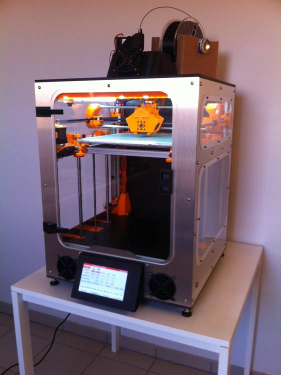

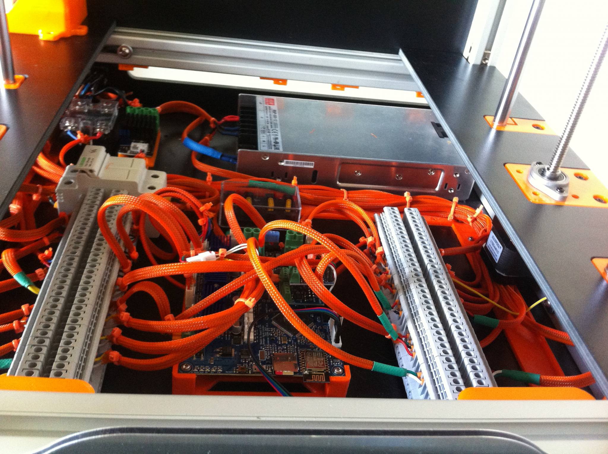

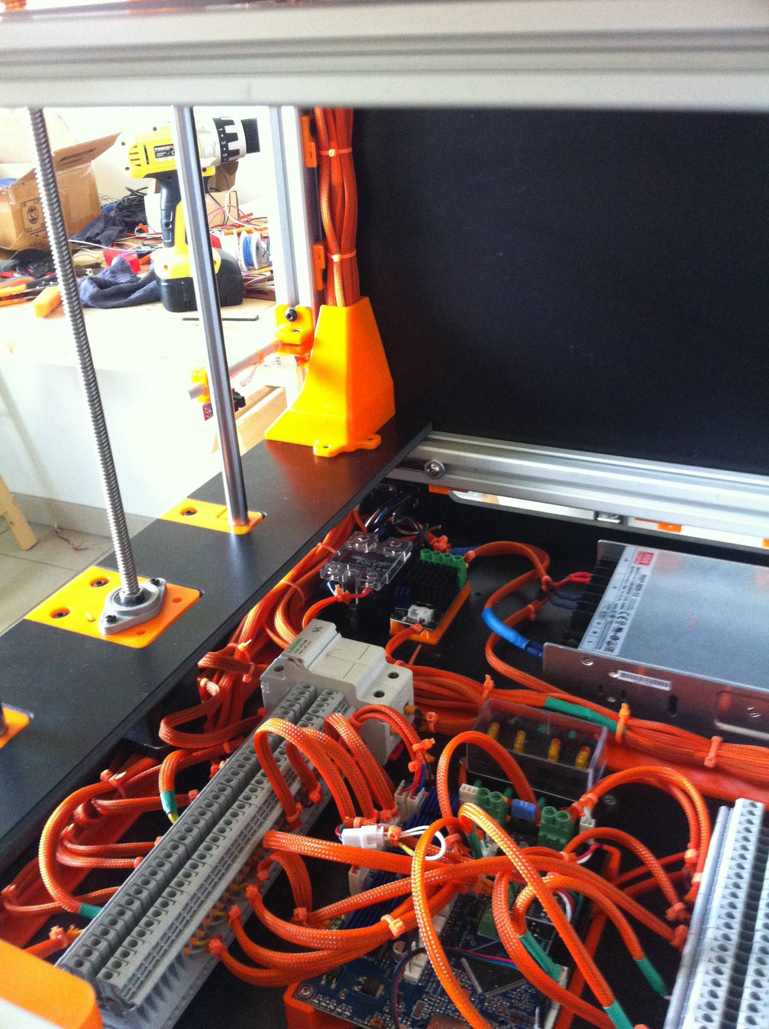

razor Posté(e) Juin 22, 2020 Auteur Posté(e) Juin 22, 2020 (modifié) suite photo câblage Modifié (le) Juin 26, 2020 par razor 1

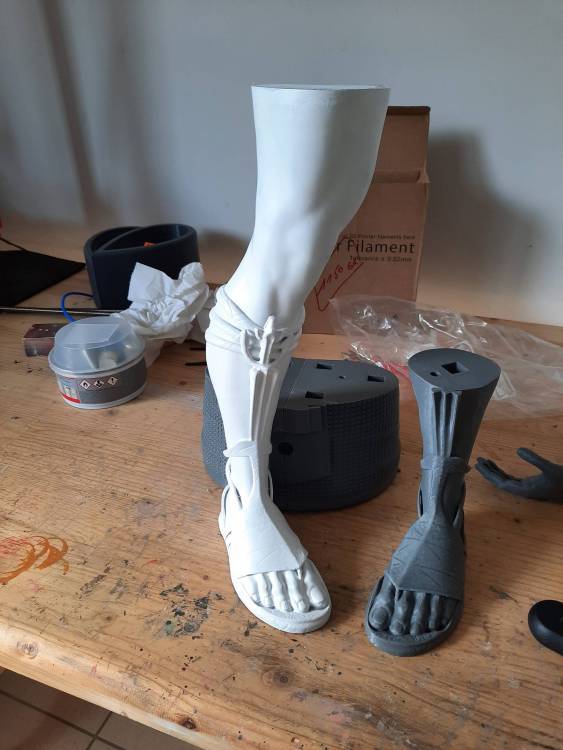

razor Posté(e) Juin 26, 2020 Auteur Posté(e) Juin 26, 2020 je dois changer mes vis trapezoidale elles sont disparate , je devais avoir 1 tour =2 mm et la j ai 1 tour = 8 mm , et les anti back c est des 1 tour =2mm lol . j ai recommander le tout en 1 tour = 2mm , ceci dit malgré que ca clope pas a ce niveau vu que les filets son pas pareil !!!! voici un print abs
razor Posté(e) Juin 27, 2020 Auteur Posté(e) Juin 27, 2020 je suis curieux de voir le résultat avec les bonne vis trapézoïdale 3 1

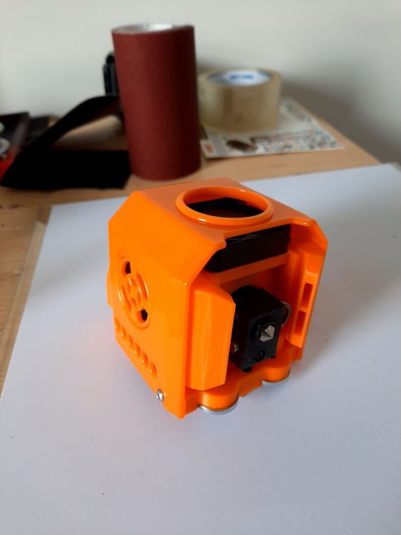

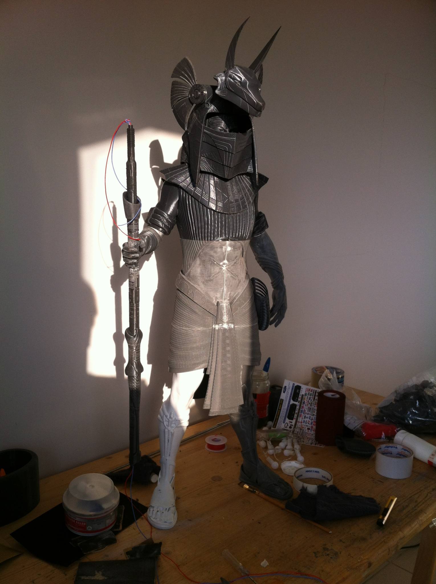

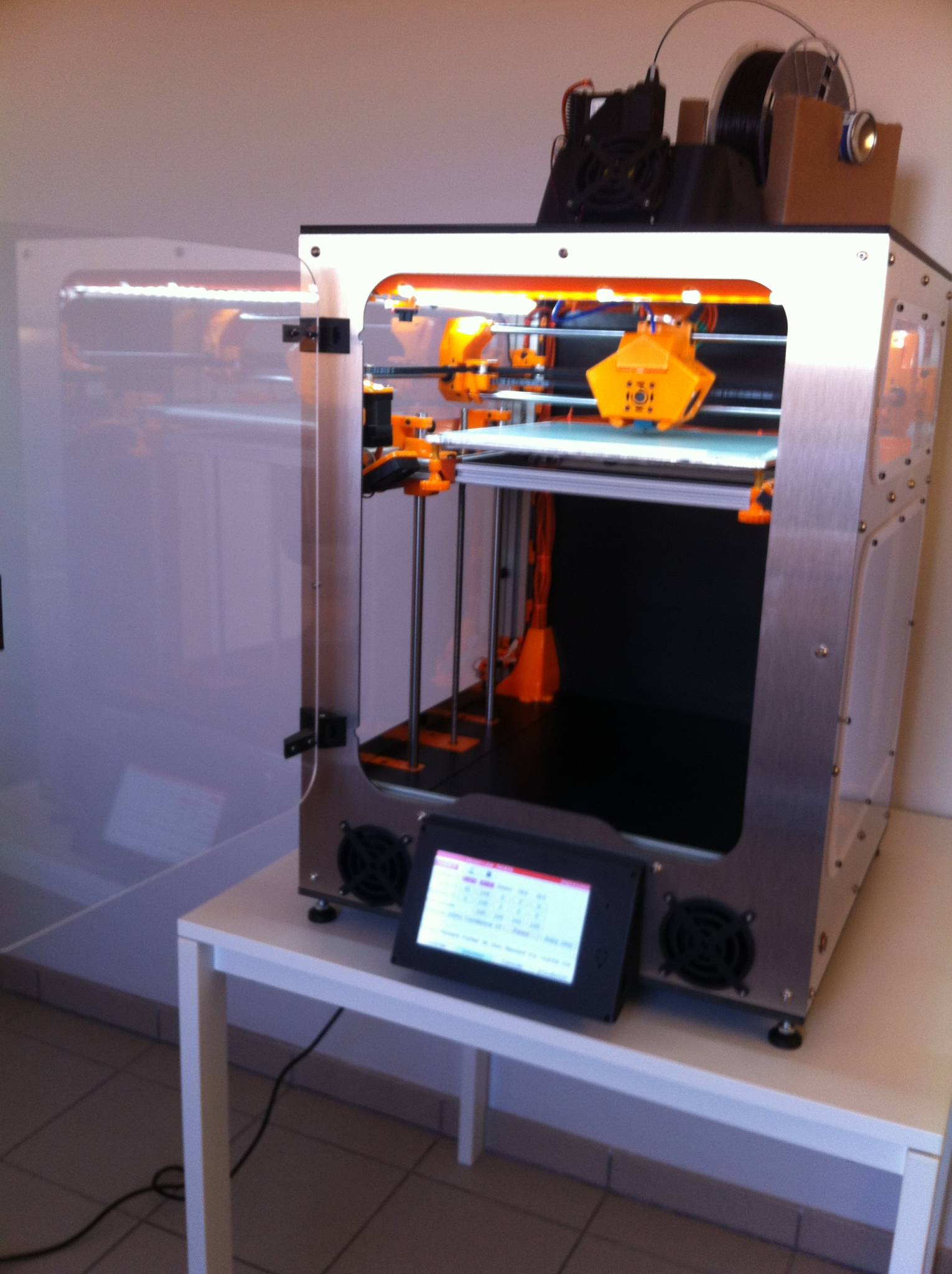

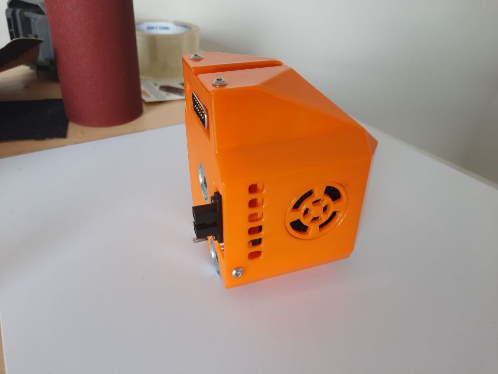

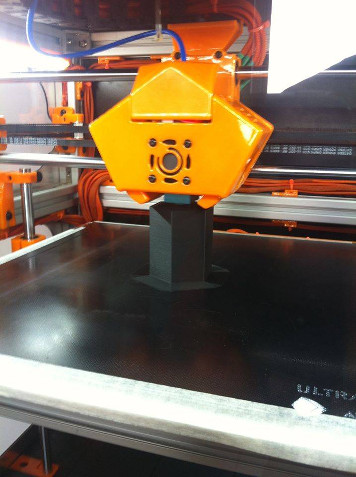

razor Posté(e) Juillet 5, 2020 Auteur Posté(e) Juillet 5, 2020 je suis occuper a remodelée une nouvelle tete pour ma machine , proto en test 2

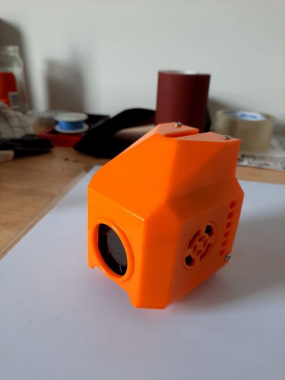

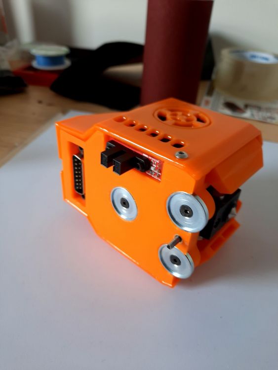

razor Posté(e) Juillet 17, 2020 Auteur Posté(e) Juillet 17, 2020 (modifié) test finale de ma nouvelle tete Modifié (le) Juillet 18, 2020 par razor 1
razor Posté(e) Juillet 18, 2020 Auteur Posté(e) Juillet 18, 2020 Le 17/07/2020 at 18:13, gunsman76 a dit : La video n'est pas disponible... Dérouler ah oui en effet , c est régler , merci

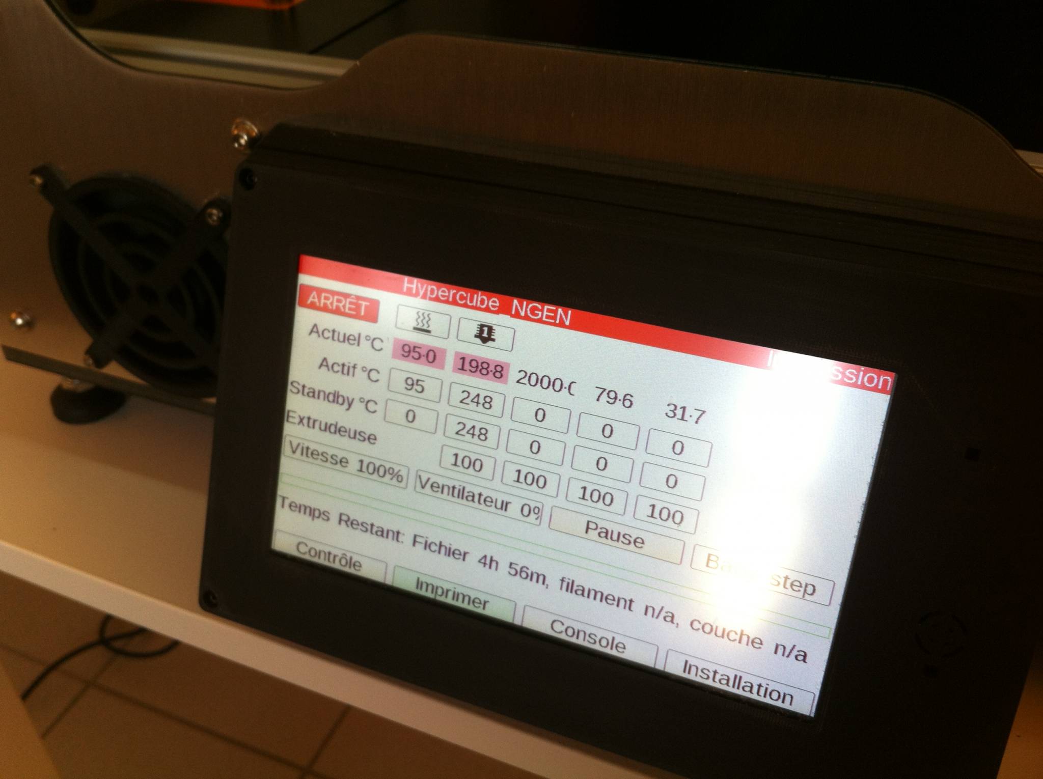

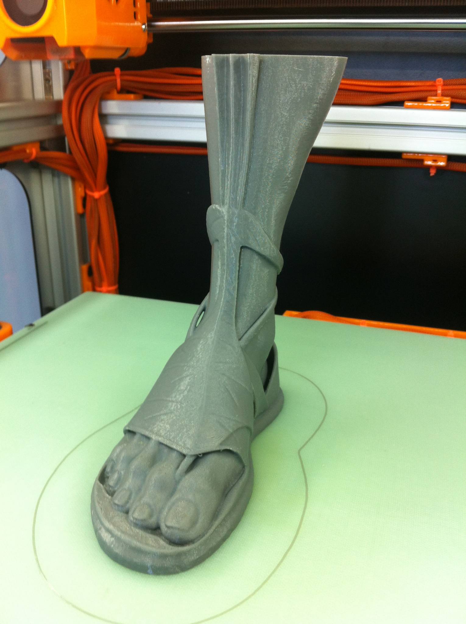

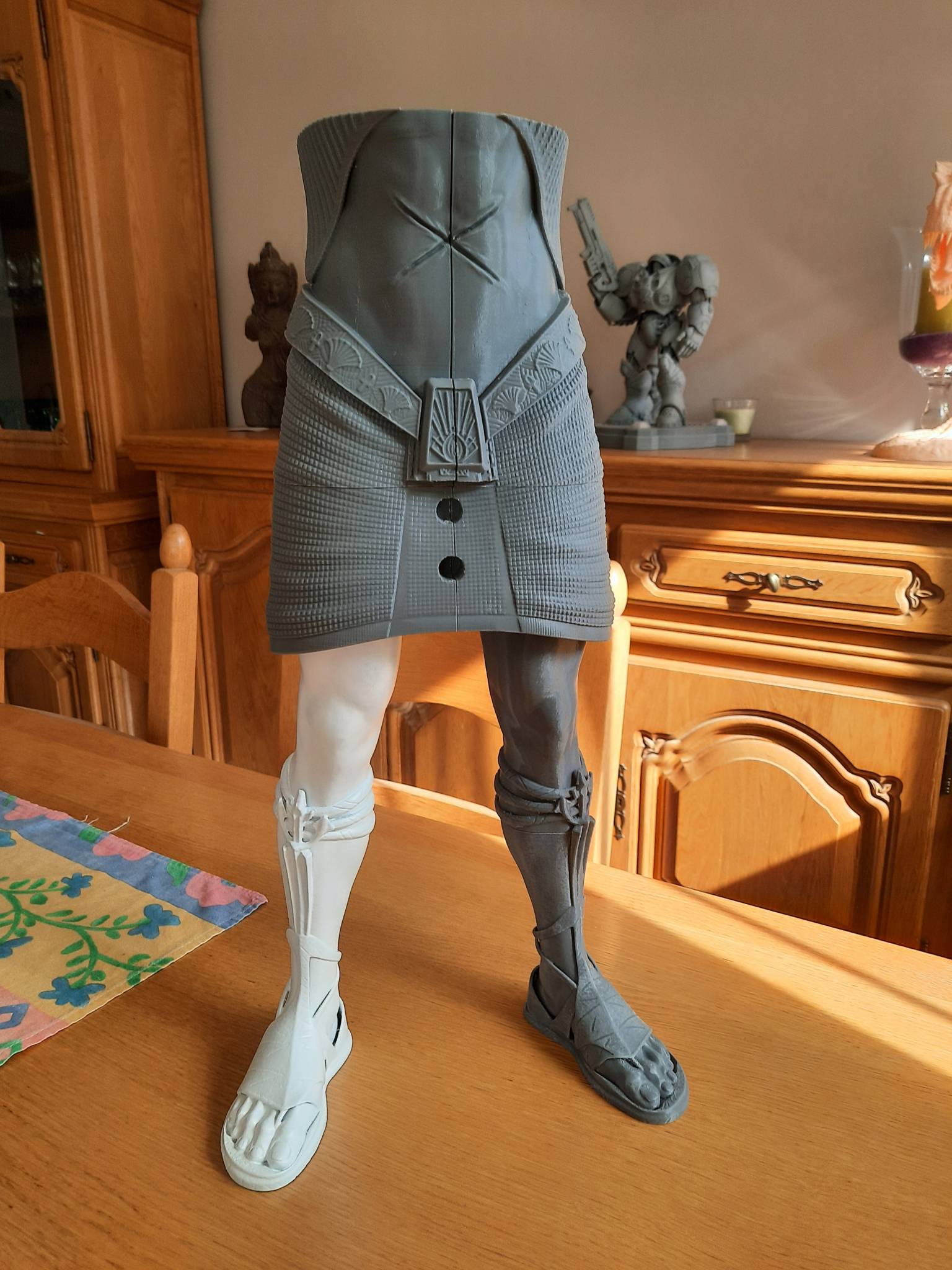

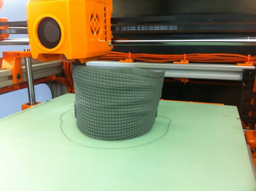

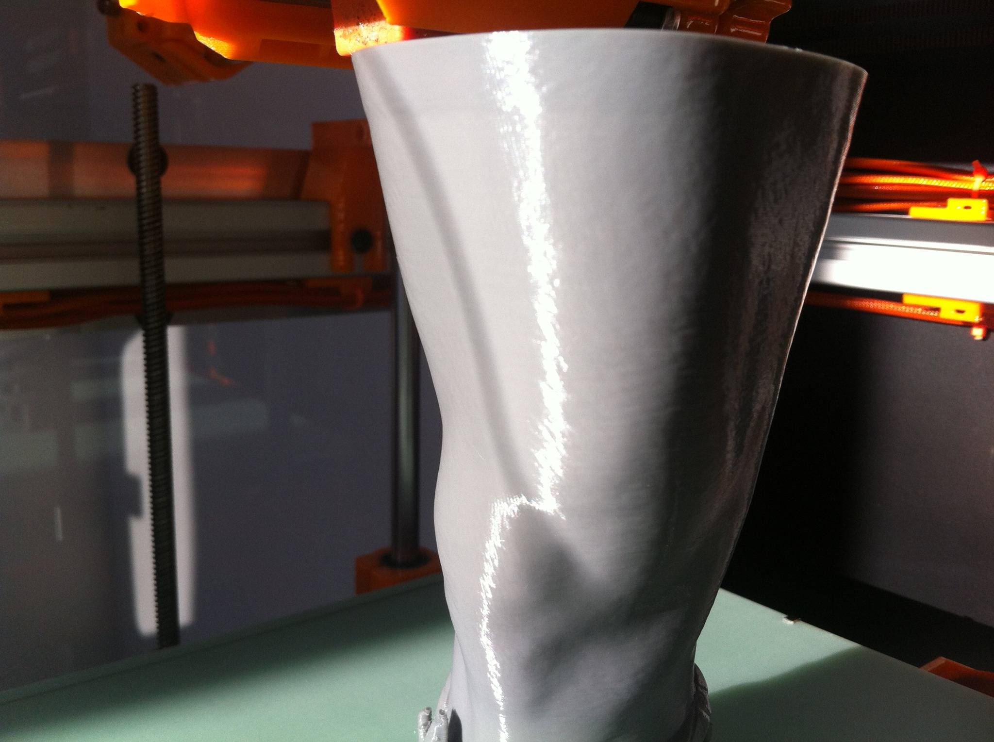

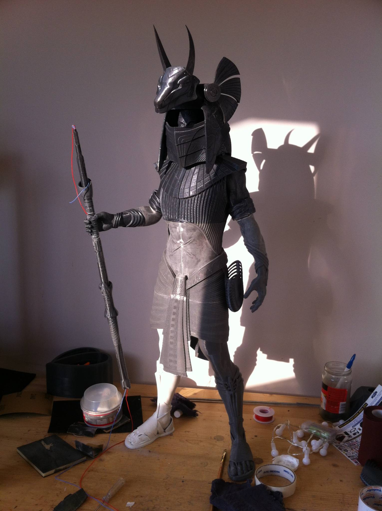

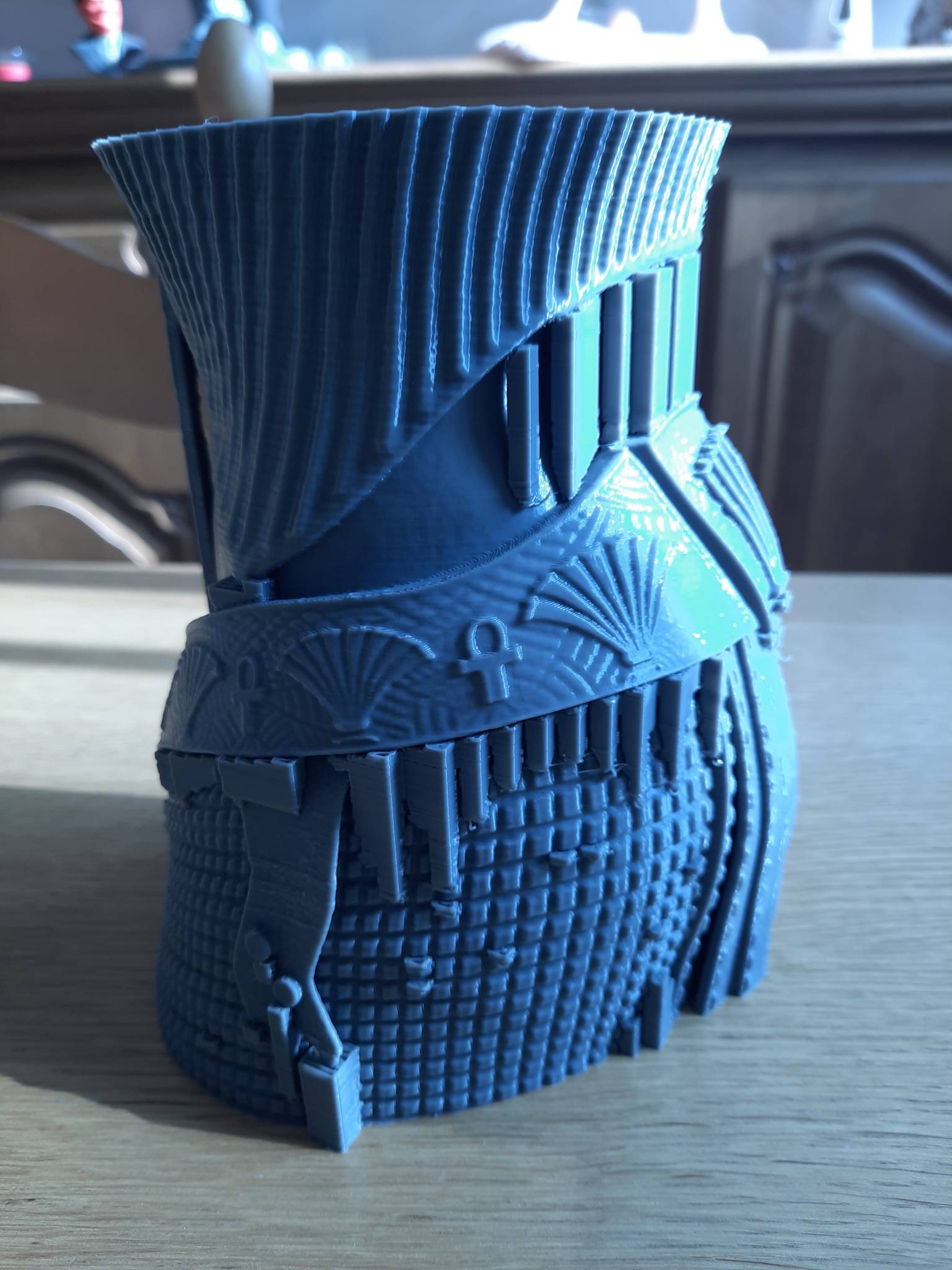

razor Posté(e) Aout 9, 2020 Auteur Posté(e) Aout 9, 2020 (modifié) lancement d un gros print en 0.2 a 80 mm/s , 30 mm/s contours et déplacement a 180 Modifié (le) Aout 9, 2020 par razor 3
Neolink Posté(e) Aout 14, 2020 Posté(e) Aout 14, 2020 Le 13/08/2020 at 08:39, razor a dit : la suite Dérouler C'est vraiment magnifique tout ça. Aussi bien ta machine que ce qu'elle sort maintenant.

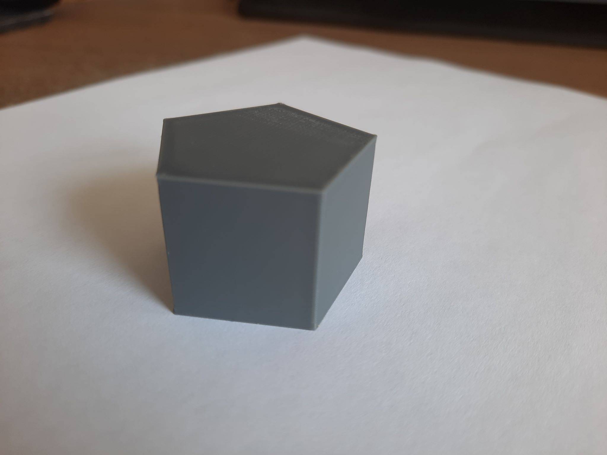

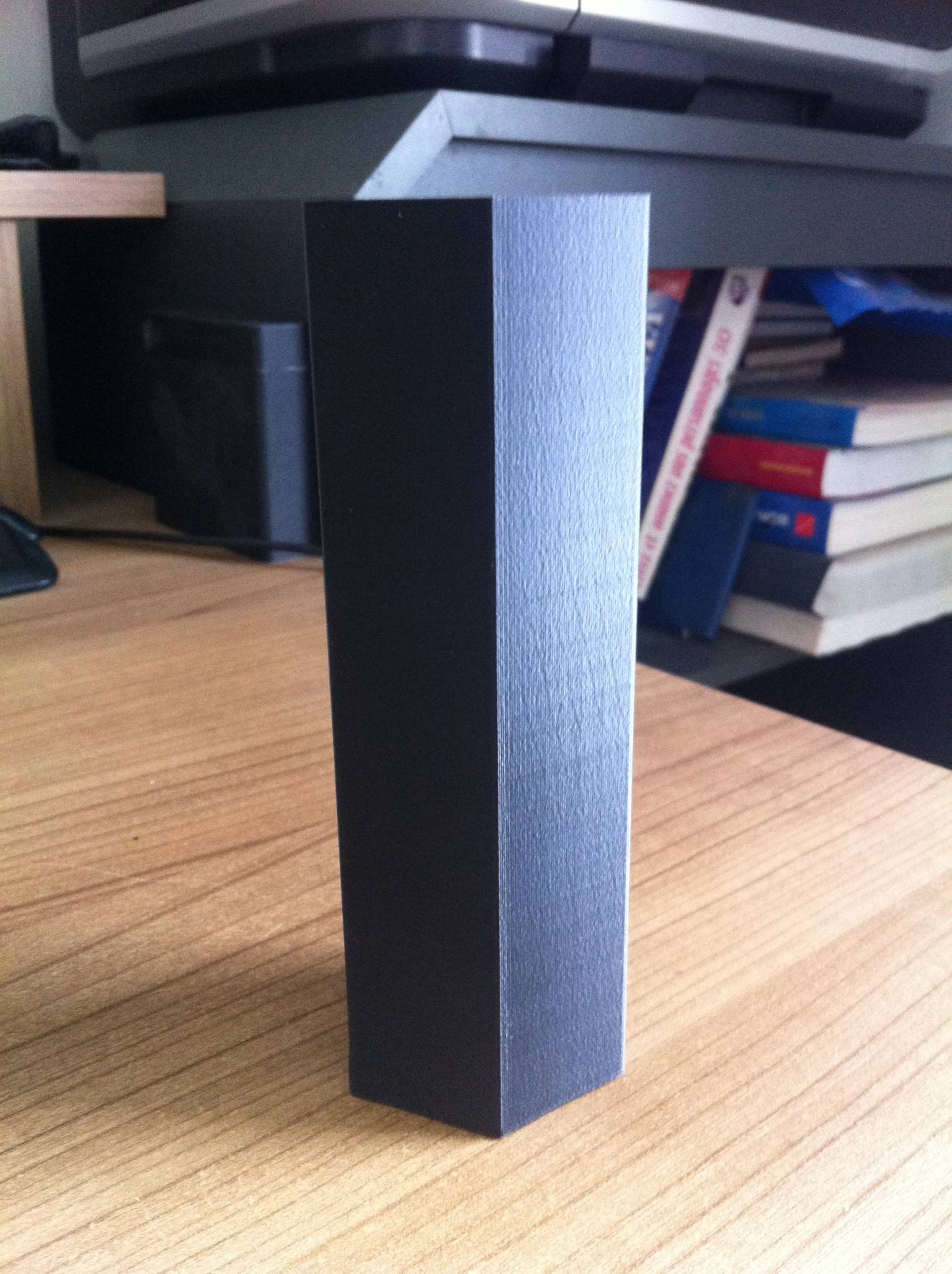

razor Posté(e) Aout 15, 2020 Auteur Posté(e) Aout 15, 2020 j en suis tres content en 0.2 a 80 mm/s, 100 mm/s en remplissage ,30 mm/s en extérieur.En plus j ai changé de slicer , et j utilise ideamaker que j apprivoise . un slicer complet pour ma machine et celui utilise le lissage de dernière couche . j ai fais un test histoire de voir le print d un pentagone en 0.2 , j en ferai d autre ultérieurement avec un autre pla 3

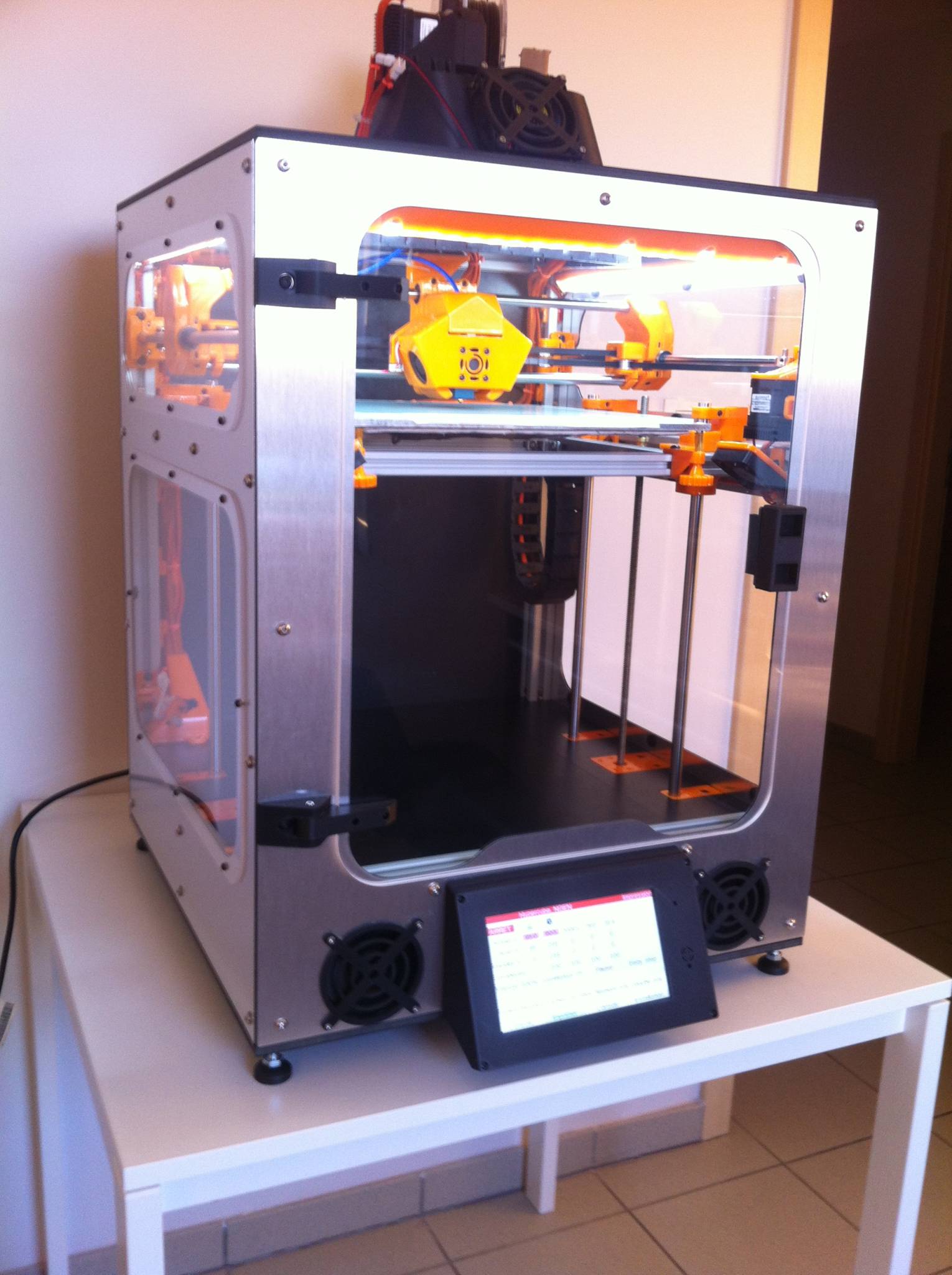

razor Posté(e) Aout 31, 2020 Auteur Posté(e) Aout 31, 2020 petite suite ,le rodage est fini de hyper elle n arrête pas de tourner 3

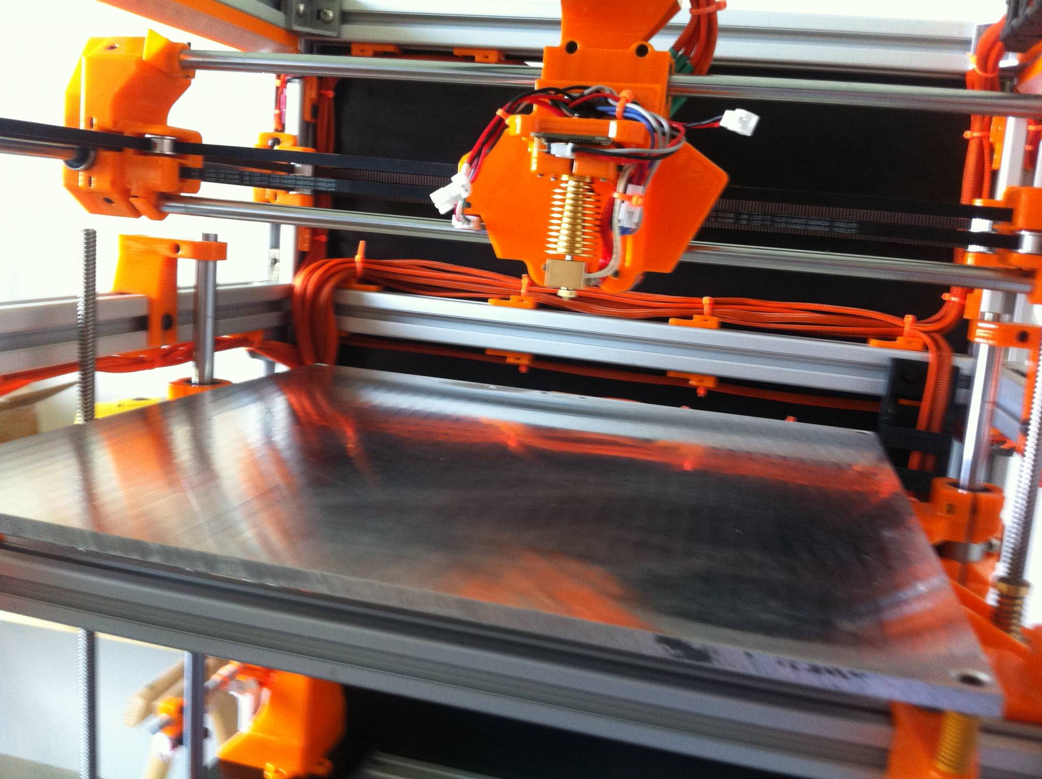

razor Posté(e) Septembre 7, 2020 Auteur Posté(e) Septembre 7, 2020 (modifié) test impression du bed température ambiante , plaque stiker blanc de chez mamorubot + test linaire adv Modifié (le) Septembre 7, 2020 par razor 2 1

razor Posté(e) Septembre 9, 2020 Auteur Posté(e) Septembre 9, 2020 (modifié) Le 09/09/2020 at 07:41, Mimill a dit : Salut, Je me permets de répondre, Razor ou d'autres qui ont aussi réalisé la machine pourront préciser de leur expérience, mais fonction des composants disons que le budget typique est entre 800 et 1200 euros, mais peut aller bien plus haut si tout est acheté en Europe et avec que des composants "originaux" ... A+ Dérouler clairement le prix varie en fonction des éléments acheté , moi ici avec habillage fait sur mesure , arbre et roulement mitsumi et le reste duet ,piezo , hotend,alim mean weel,pad kenovoo et extrudeur,visserie,cable, chassis ect. , je suis pas loin des 1900 j ai visé haut et je l ai fait sur un peu plus de 1 an , histoire de faire passer la pilule financière . la machine fonctionne bien c etait le but . je vise une deuxième machine avec des rails cette fois ci et un volume impression de 400*400*500 faudra du temps pour acheter ensemble . Modifié (le) Septembre 9, 2020 par razor 1 1
razor Posté(e) Septembre 9, 2020 Auteur Posté(e) Septembre 9, 2020 je vous remet une mise a jour du pdf de câblage de hypercube mettez ca au chaud si un jour vous vous lancer ds l aventure organigramme duet 1.04 (kim).pdfFetching info... 2 2
