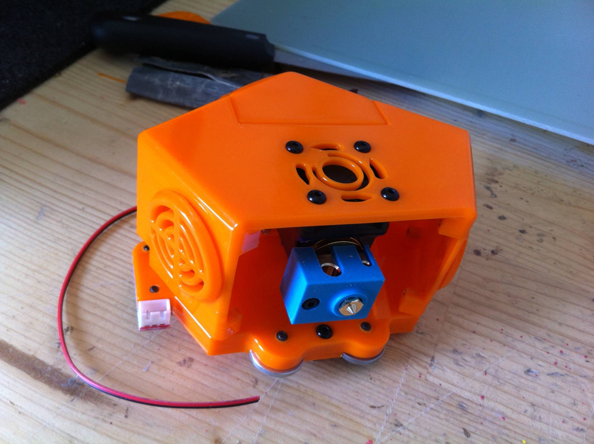

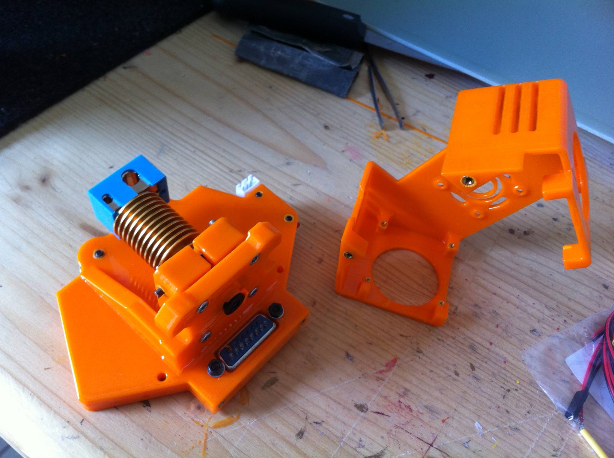

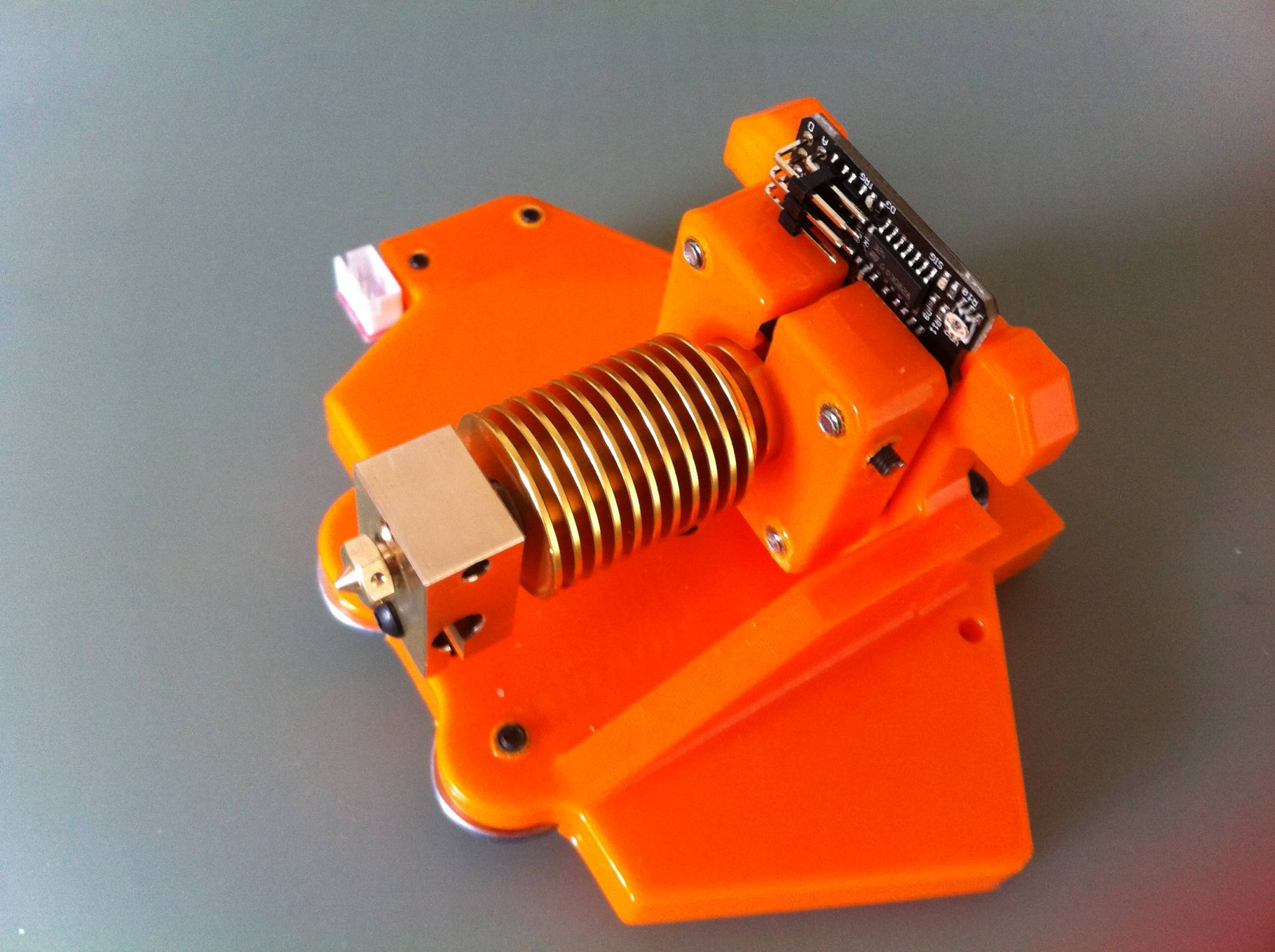

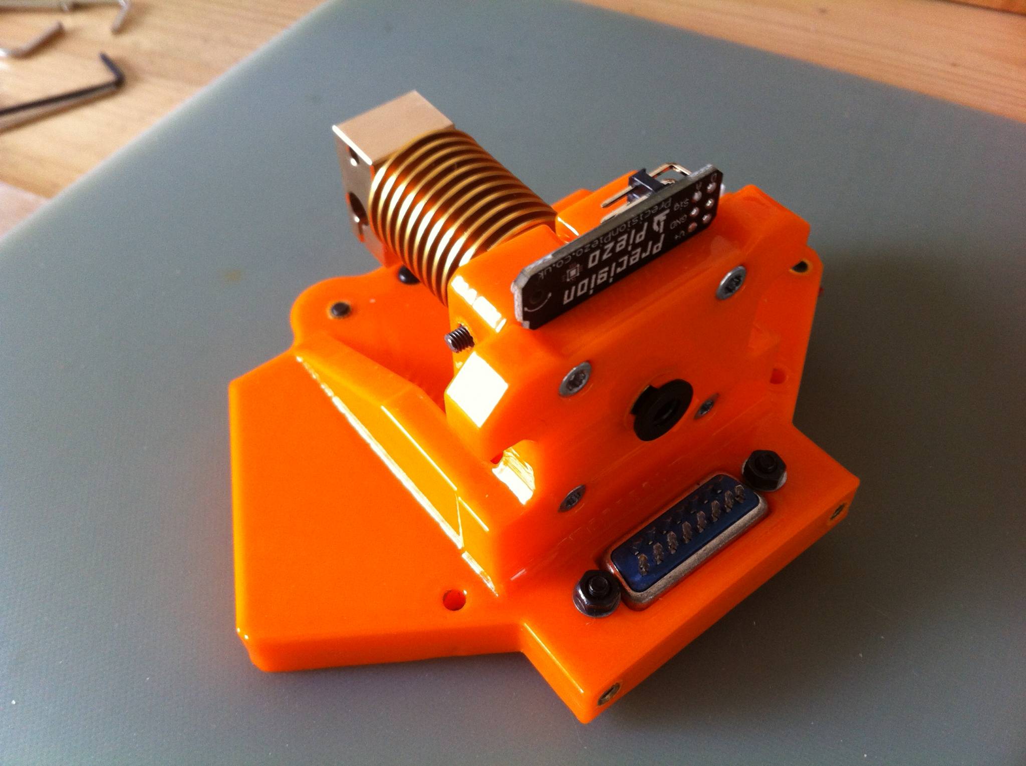

razor Posté(e) Avril 25, 2020 Auteur Partager Posté(e) Avril 25, 2020 j ai recu du matérielle de chine au compte goutte , en théorie fin mai elle tourne placer aussi la tete ed3v6 et insert 1.6 pour les ventillos pla , manque le piezo 1 Lien vers le commentaire Partager sur d’autres sites More sharing options...
gunsman76 Posté(e) Avril 25, 2020 Partager Posté(e) Avril 25, 2020 ça prend forme ! C'est vraiment pas mal l'abs passé à l'acétone. je pense que je vais faire la même chose. Tu fais un sytème particulier pour les vapeurs d'acétone ? Lien vers le commentaire Partager sur d’autres sites More sharing options...
razor Posté(e) Avril 26, 2020 Auteur Partager Posté(e) Avril 26, 2020 un grand vase action + couvercle petg et un ventillo 12v ,le tout mis sur le bed a 80 degrées +-+ 20 max selon grandeur pièce Lien vers le commentaire Partager sur d’autres sites More sharing options...

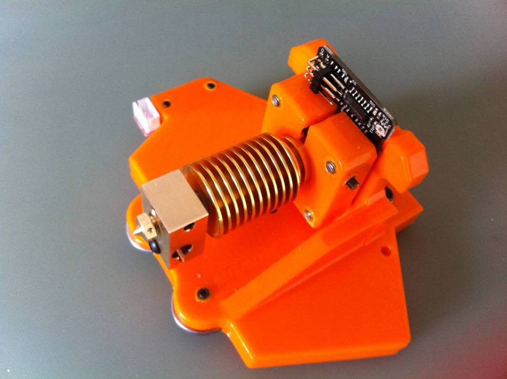

razor Posté(e) Mai 7, 2020 Auteur Partager Posté(e) Mai 7, 2020 reçu la partie orion piezo 2 Lien vers le commentaire Partager sur d’autres sites More sharing options...

LIPFI Posté(e) Mai 8, 2020 Partager Posté(e) Mai 8, 2020 Le piezo il nivelle juste au début ou pendant toute l’impression ? T’as pris l’original ? Lien vers le commentaire Partager sur d’autres sites More sharing options...
razor Posté(e) Mai 8, 2020 Auteur Partager Posté(e) Mai 8, 2020 il y a 39 minutes, LIPFI a dit : Le piezo il nivelle juste au début ou pendant toute l’impression ? T’as pris l’original ? le piezo palpe au debut ca a la meme fonction qu un bltouch mais en mieux . oui sur la page du vendeur piezo 29 euro Lien vers le commentaire Partager sur d’autres sites More sharing options...
gunsman76 Posté(e) Mai 9, 2020 Partager Posté(e) Mai 9, 2020 ça marche sur un miroir ? Ou il faut un support spécifique ? Merci Lien vers le commentaire Partager sur d’autres sites More sharing options...
Charpy Posté(e) Mai 9, 2020 Partager Posté(e) Mai 9, 2020 Vraiment sympa ces pièces toutes lisses ! hâte de voir le résultat final ! Au passage, @gunsman76 je me permet de te répondre, Le système piezo permet de capter avec grande prescription une force. dans notre cas cette force est obtenue en venant toucher le plateau avec la tête. Donc oui ça marche sur miroir. Par contre pas sur buildtak car il ne faudrait pas marquer la surface avec la buse chaude... Il requiert aussi un montage spécifique comme on peux le voir sur les pièces de @razor A+ Lien vers le commentaire Partager sur d’autres sites More sharing options...

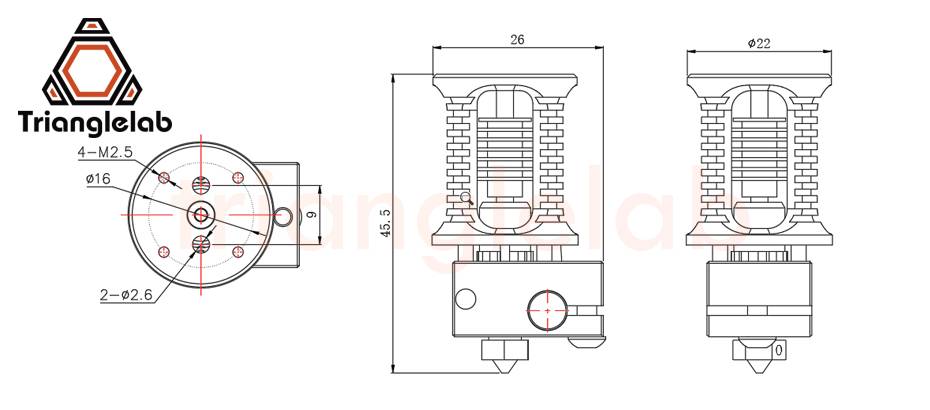

razor Posté(e) Mai 10, 2020 Auteur Partager Posté(e) Mai 10, 2020 Il y a 14 heures, Charpy a dit : Vraiment sympa ces pièces toutes lisses ! hâte de voir le résultat final ! Au passage, @gunsman76 je me permet de te répondre, Le système piezo permet de capter avec grande prescription une force. dans notre cas cette force est obtenue en venant toucher le plateau avec la tête. Donc oui ça marche sur miroir. Par contre pas sur buildtak car il ne faudrait pas marquer la surface avec la buse chaude... Il requiert aussi un montage spécifique comme on peux le voir sur les pièces de @razor A+ en effet ca fonctionne sur toute les surfaces c est hyper sensible . je suis occuper a modélisé une nouvelle tète pour recevoir la hotend moustique Lien vers le commentaire Partager sur d’autres sites More sharing options...

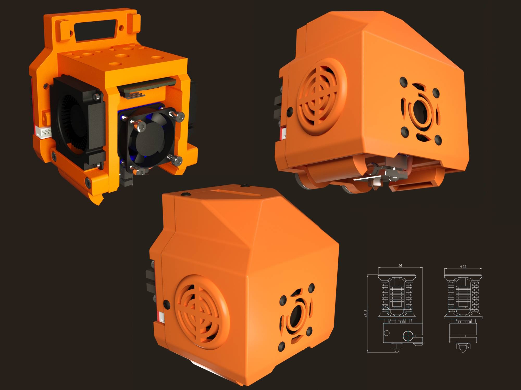

razor Posté(e) Mai 13, 2020 Auteur Partager Posté(e) Mai 13, 2020 Le 10/05/2020 at 08:58, gunsman76 a dit : On a hâte de la voir ! voila , je vais commander le matos et printer ca pour juillet 1 Lien vers le commentaire Partager sur d’autres sites More sharing options...
gunsman76 Posté(e) Mai 13, 2020 Partager Posté(e) Mai 13, 2020 La modelisation est parfaite, tu fais ça avec quel logiciel ? Lien vers le commentaire Partager sur d’autres sites More sharing options...

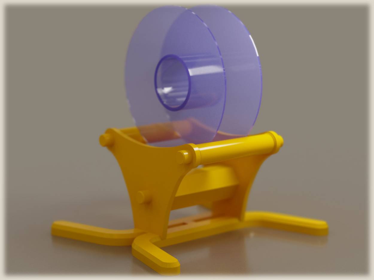

razor Posté(e) Mai 16, 2020 Auteur Partager Posté(e) Mai 16, 2020 (modifié) fusion + zb , porte bobine , il en faut Modifié (le) Mai 16, 2020 par razor Lien vers le commentaire Partager sur d’autres sites More sharing options...

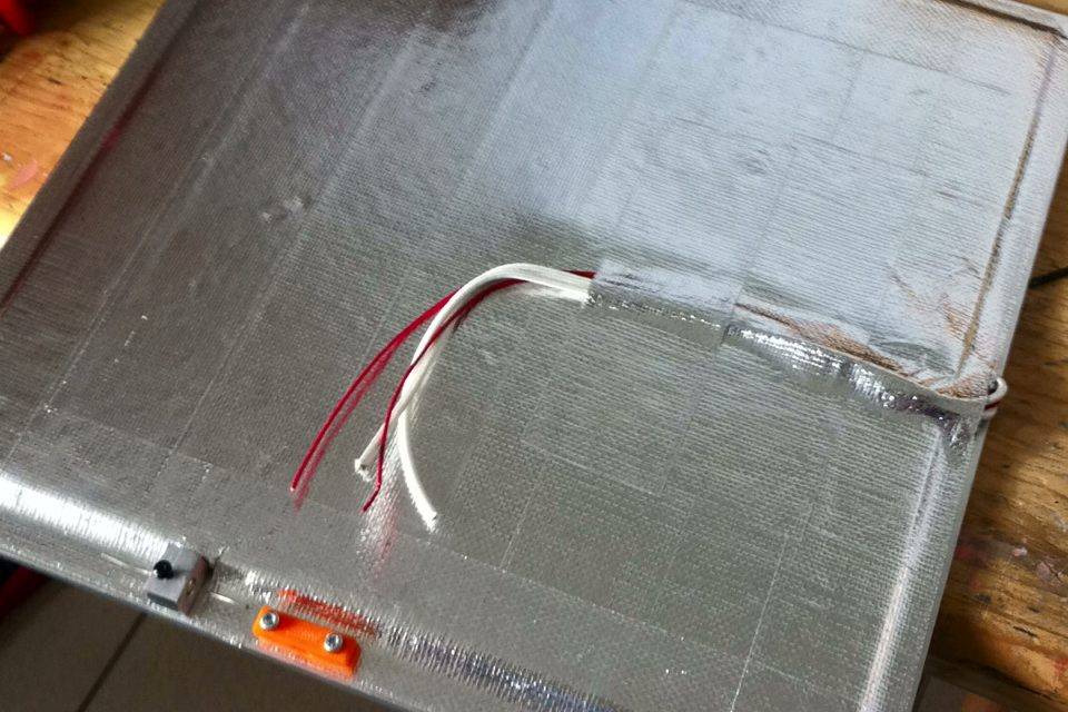

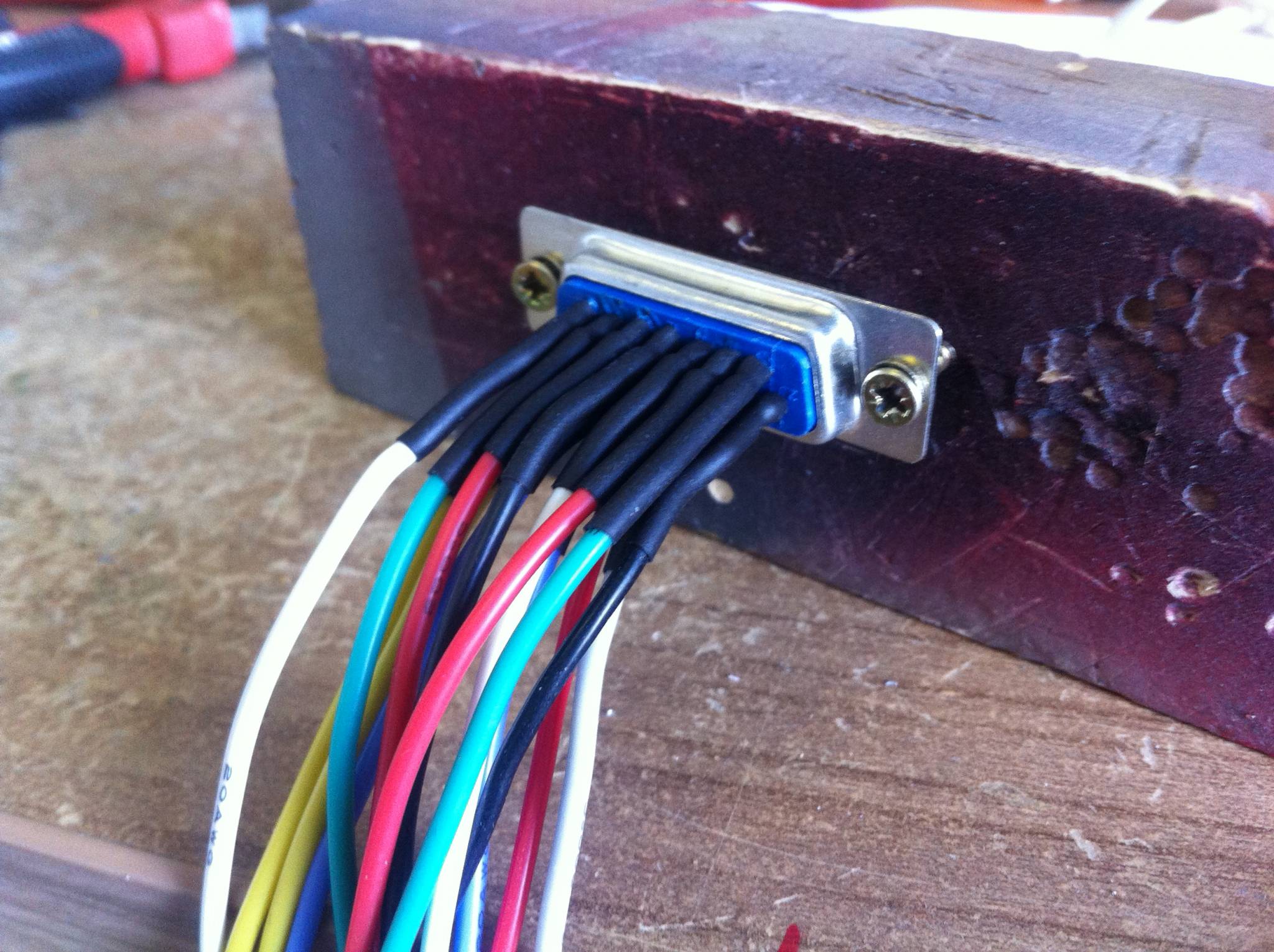

razor Posté(e) Juin 22, 2020 Auteur Partager Posté(e) Juin 22, 2020 j ai commencé le câblage ce vendredi et c est du boulot , pad kenoovo + isolation + fusible thermique 110 dégrée. Lien vers le commentaire Partager sur d’autres sites More sharing options...
