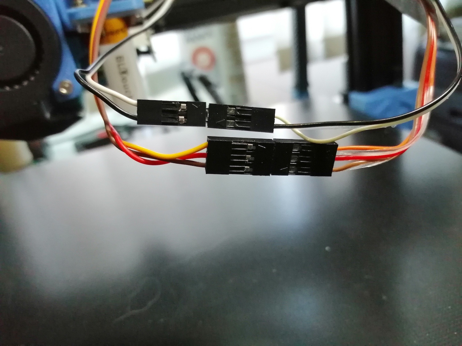

Il y a 1 heure, MrMagounet a dit :
@SavateOh Merde putain j'avais pas fait gaffe tu as raison, mais je suis grave j'étais tellement fixer sur le schéma que j'ai pas regardé le photo 2. Bravo et merci a toi.
@archers84 on sais pourquoi maintenant c'est bien le câblage 😉 désolé d'être passe a côté. Je vais te faire une modification du firmware et mod Waggster et te l'envoyé (La Genius fonctionne comme cela par défaut 😉 cela évite de démonter le Z endstop)
tu vas me trouver très con mais c'est de plus en plus flou (voir fou) pourras tu me faire un schéma succinct de branchement cote carte en gardant (si j'ai bien compris ) le branchement BLT /nappe façon gueroloco. J'ai cru comprendre que la version Waggster ne branchait pas le noir sur le connecteur de led mais il déplaçait le noir a droite droite du connecteur avec ds fils marron (position origine) au connecteur vert (pin du haut)

@archers84 regarde les messages privé je t'ai mis en évidence ce qui va pas côté carte mère cela sera plus clair

tu ne peux pas utiliser le firmware de waggster si tu cable comme le Gueroloco. Car le Wagg utiliser le connecteur Z max et indique au marlin que le Z max est en réalité le Z min (comme moi sur mes versions de firmware 1.1.9 & 2.0.7.2 ), alors que le GL débranche le Endstop Z min pour brancher le BLT.
Par contre tu n'es pas obliger de branché en sacrifiant la LED. Si tu souhaite un firmware pour la aller avec le cablage GL tu as mon firmware version pour X1 dispo sur le Forum ici . La variante X1 en 2.0.7.2 va arrivé par la suite avec le firmware TFT Adapté des BTT ou celui MKS modifié.

Désolé de déterrer le sujet. Si mon post n'est pas à sa place n'hésitez pas à me le faire savoir.  Je compte installer un bl touch sur ma sidewinder X1 et j'avais quelques questions. Je pense partir sur la version waggster mod car plus esthétique et que je n'utilise pas la led. Cependant j'avais une question : après avoir lu et relu le pdf je ne comprends pas comment un bl touch peut fonctionner avec 4 fils au lieu de 5. Peut être que ma question est stupide mais je ne comprends vraiment pas.

Waggster supprime une des 2 masses du BLTouch, l'on c'est rendu compte d'après les doc Antclabs que en effet le fils noir peut être supprimer si besoin, ce qui a conduit a la possibilité de supprimer une des masse plutôt que de les réunir dans ma procédure d'install du BLtouch sur la X2.
Cela fonctionne donc sans soucis.
