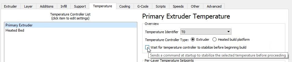

Motard Geek Posté(e) Juillet 29, 2019 Posté(e) Juillet 29, 2019 Vous l'avez peut-être vu sur les réseaux sociaux, j'ai installé et mis en service le BLTouch sur la X1 Je me suis principalement inspiré de cette vidéo : Je vais quand même tout résumé ici en français. J'ai juste réglé mon offset différemment et changé le gCode de démarrage. M140 S[bed0_temperature] ; Chauffe le lit à la température paramétrée sans attendre sans attendre que la température soit atteinte M104 S150; Préchauffe l'extrudeur à 150° sans attendre que la température soit atteinte G28 ; Homing de tous les axes G29; ABL (Auto Bed Leveling) M190 S[bed0_temperature] ; Chauffe le lit à la température paramétrée jusqu'à ce que la température soit stable M109 S[extruder0_temperature] ; Chauffe le l'extrudeur à la température paramétrée jusqu'à ce que la température soit stable M117 Purge extruder ; Affiche le message "Purge extruder" sur le LCD G92 E0 ; Reset extruder (définit la position de l'extrudeur à 0) G1 Z1.0 F3000 ; Monte le Z de 1mm à 3000mm/min (50mm/s) afin de ne pas abimer le plateau G1 X2 Y20 Z0.3 F5000.0 ; Déplacement de la tête au coin du plateau G1 X2 Y200.0 Z0.3 F1500.0 E15 ; Extrusion d'une première ligne le long du plateau pour purger l'extrudeur et nettoyer la buse G1 X2 Y200.0 Z0.3 F5000.0 ; Décalage de la tête avant la deuxième ligne G1 X2 Y20 Z0.3 F1500.0 E30 ; Extrusion de la seconde ligne dans le sens inverse pour bien nettoyer la buse G1 E27 F3500 ; Rétraction de 3,5mm du filament pour éviter que ça coule entre la purge et le skirt/brim G92 E0 ; Reset extruder ; Fin de la purge G1 Z1.0 F3000 ; On remonte le Z de 1mm à 3000mm/min (50mm/s) afin de ne pas abimer le plateau au prochain déplacement M117 Début de l'impression ! Pour utiliser ce code il faut décocher l'option suivante dans Simplify3D : Quand cette option est cochée, l'impression (et donc le starting script) ne se lance qu'un fois que le lit et la buse sont aux températures définies. Je trouve ça pénible. D'une part on perd du temps et d'autre part la buse a tendance à couler durant toute la procédure de palpation, surtout si on imprime à température un peu élevée. En désactivant cette option on peut lancer la chauffe quand on veut dans le script de démarrage. Du coup je lance la chauffe du lit et le préchauffage de la buse (comme ça ça ne coule pas) pendant l'ABL (avec les commandes M140 et M104). Quand le nivellement du plateau est terminé je relance la chauffe du plateau et de la buse avec les commandes M190 et M109 afin d'attendre que les températures soient atteintes pour démarrer l'impression. NOTE : je jette les infos en vrac au fur et à mesure et j'édite quand je peux 1 1
veran Posté(e) Janvier 20, 2020 Posté(e) Janvier 20, 2020 Bonjour, je viens d'installer un bltouch sur ma sidewinder grace a cette vidéo et le téléchargement du dossier dans sa description tout c'est très bien passé, je fait des essais et le nivellement a l'air de marché parfaitement et j'ai des premières couches parfaites! Apres ca j'ai voulu tester ton Gcode de début mais je suis sur CURA, et ca n'a pas l'air de fonctionner, le moteur de l'extrudeur ne tourne plus, est-ce que c'est du au fait qu'il soit fait pour Simplify3D? je n'ai pas trouvé sous CURA de paramètre a décocher pour attendre que la température soit atteinte, ca peut venir de la? tu sais ou je peux trouver ca? merci d'avance
fran6p Posté(e) Janvier 20, 2020 Posté(e) Janvier 20, 2020 il y a 57 minutes, veran a dit : je suis sur CURA, et ca n'a pas l'air de fonctionner, Les variables ne sont pas gérées de la même manière et ne portent pas les mêmes noms dans Cura, en rouge les expressions à utiliser avec Cura (variables encadrées par des accolades alors que pour S3D ce sont des crochets) Citation M140 S[bed0_temperature] ; Chauffe le lit à la température paramétrée sans attendre sans attendre que la température soit atteinte M140 S{material_bed_temperature_layer_0} ; Chauffe du lit sans attendre (1ere couche) M104 S150; Préchauffe l'extrudeur à 150° sans attendre que la température soit atteinte G28 ; Homing de tous les axes G29; ABL (Auto Bed Leveling) M190 S[bed0_temperature] ; Chauffe le lit à la température paramétrée jusqu'à ce que la température soit stable M190 S{material_bed_temperature_layer_0} ; Attente chauffage du lit première couche M109 S[extruder0_temperature] ; Chauffe le l'extrudeur à la température paramétrée jusqu'à ce que la température soit stable M109 S{material_print_temperature_layer_0} ; Attente chauffage buse température de 1ere couche M117 Purge extruder ; Affiche le message "Purge extruder" sur le LCD G92 E0 ; Reset extruder (définit la position de l'extrudeur à 0) G1 Z1.0 F3000 ; Monte le Z de 1mm à 3000mm/min (50mm/s) afin de ne pas abimer le plateau G1 X2 Y20 Z0.3 F5000.0 ; Déplacement de la tête au coin du plateau G1 X2 Y200.0 Z0.3 F1500.0 E15 ; Extrusion d'une première ligne le long du plateau pour purger l'extrudeur et nettoyer la buse G1 X2 Y200.0 Z0.3 F5000.0 ; Décalage de la tête avant la deuxième ligne G1 X2 Y20 Z0.3 F1500.0 E30 ; Extrusion de la seconde ligne dans le sens inverse pour bien nettoyer la buse G1 E27 F3500 ; Rétraction de 3,5mm du filament pour éviter que ça coule entre la purge et le skirt/brim G92 E0 ; Reset extruder ; Fin de la purge G1 Z1.0 F3000 ; On remonte le Z de 1mm à 3000mm/min (50mm/s) afin de ne pas abimer le plateau au prochain déplacement M117 Début de l'impression ! 1
veran Posté(e) Janvier 20, 2020 Posté(e) Janvier 20, 2020 D'accord, merci beaucoup je vais tester ça et pour l'option a cocher pour ne pas attendre la préchauffe sur cura tu sais? Merci
Motard Geek Posté(e) Janvier 21, 2020 Auteur Posté(e) Janvier 21, 2020 Désolé je n'ai que très peu utilisé Cura 1
fran6p Posté(e) Janvier 21, 2020 Posté(e) Janvier 21, 2020 Il y a 19 heures, veran a dit : et pour l'option a cocher pour ne pas attendre la préchauffe sur cura tu sais? Je ne la connais pas si tant est qu'elle existe . Le plus simple est d'utiliser les directives de chauffage non bloquante ( M104 et M140 au lieu de M109 / M190 dans ton gcode de démarrage mais en étant certain de ne pas débuter l'impression (par défaut l'extrudeur ne fonctionne qu'au delà de 170°), Il y a 19 heures, veran a dit : Merci De rien, c'est le principe du forum: aider quand / si on le peut. Tu peux aussi remercier un contributeur, en cliquant sur le cœur au bas de son post (il offre aussi d'autres possibilités ). Ça permet de réagir / d'indiquer son "opinion" sans forcément devoir compléter par écrit un post. Et cerise sur le gâteau, cela améliore sa réputation 1 1
