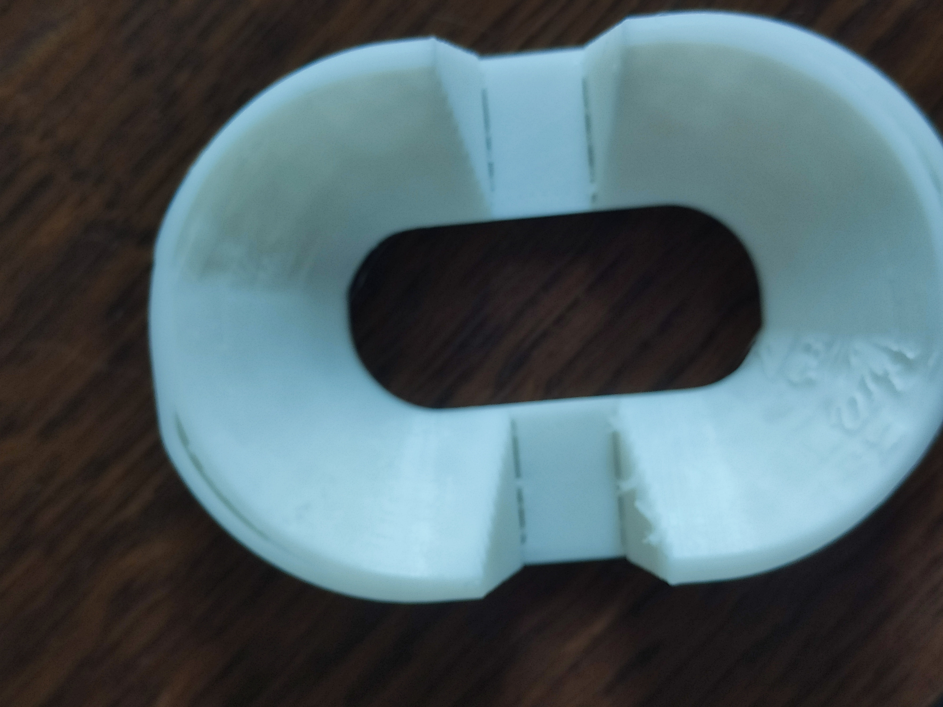

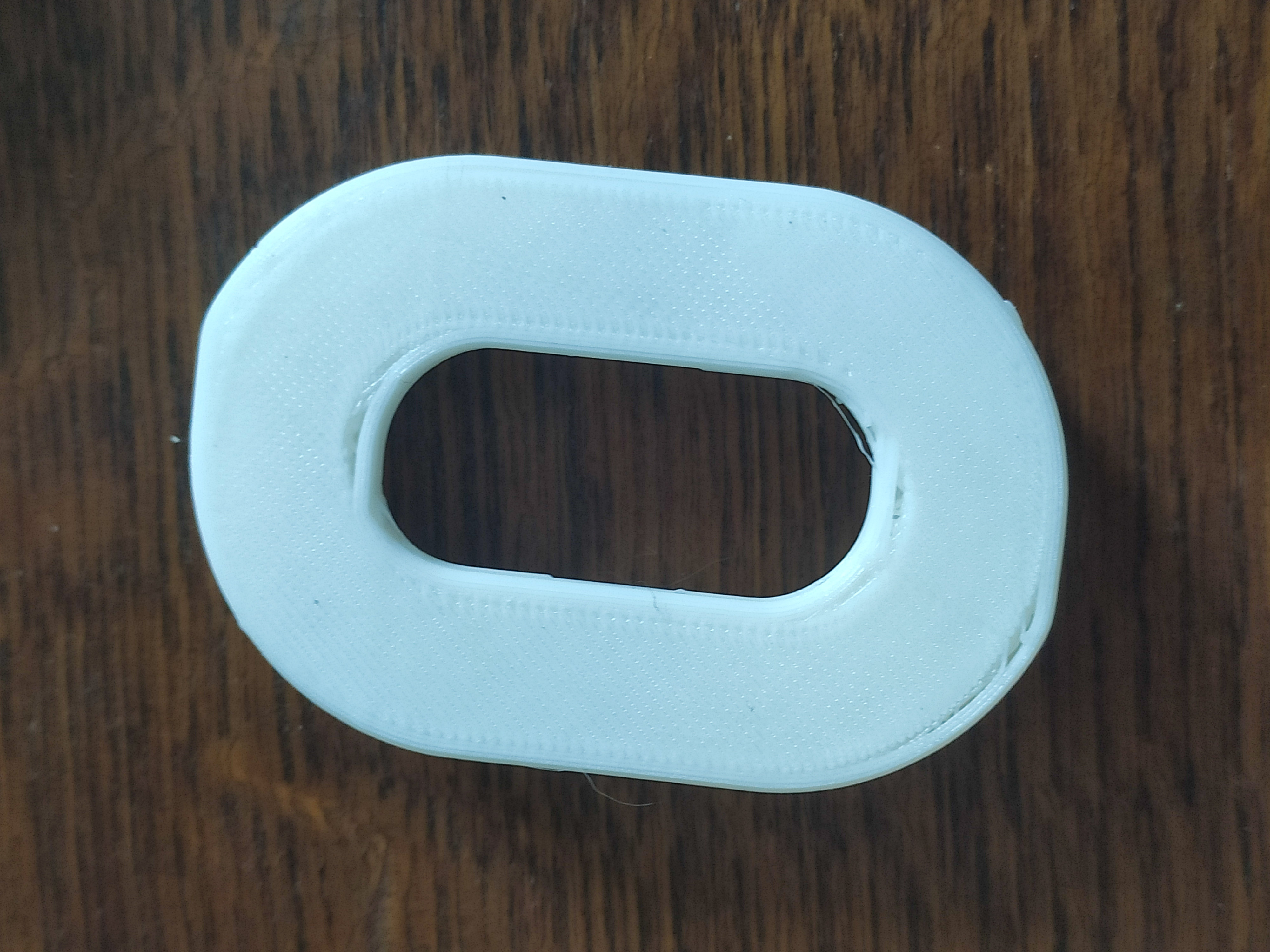

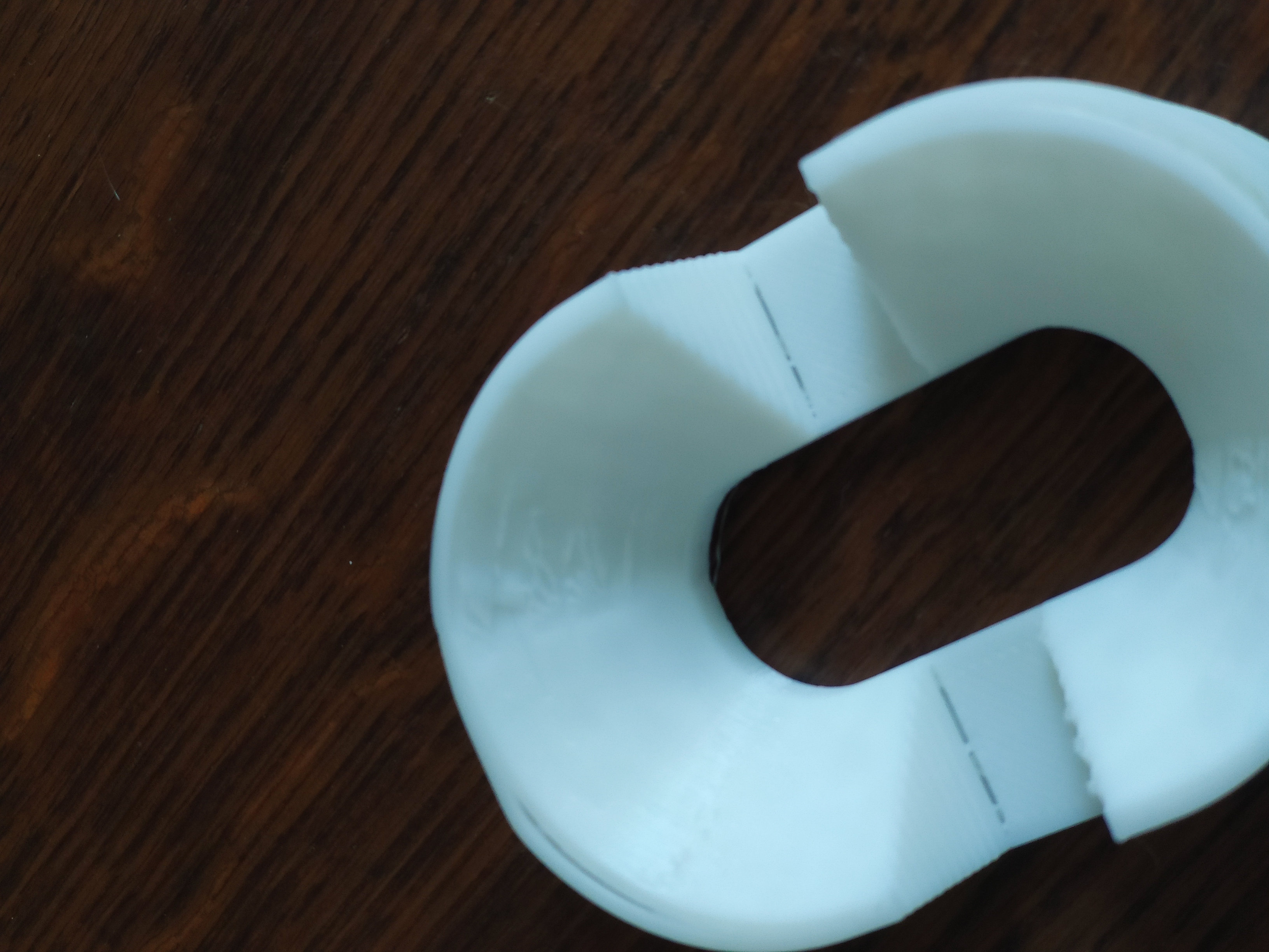

Je laisse faire l'impression, pour au final me rendre compte qu'il y a de nombreux soucis, je vous mets diverses photos que vous puissiez vous rendre compte :

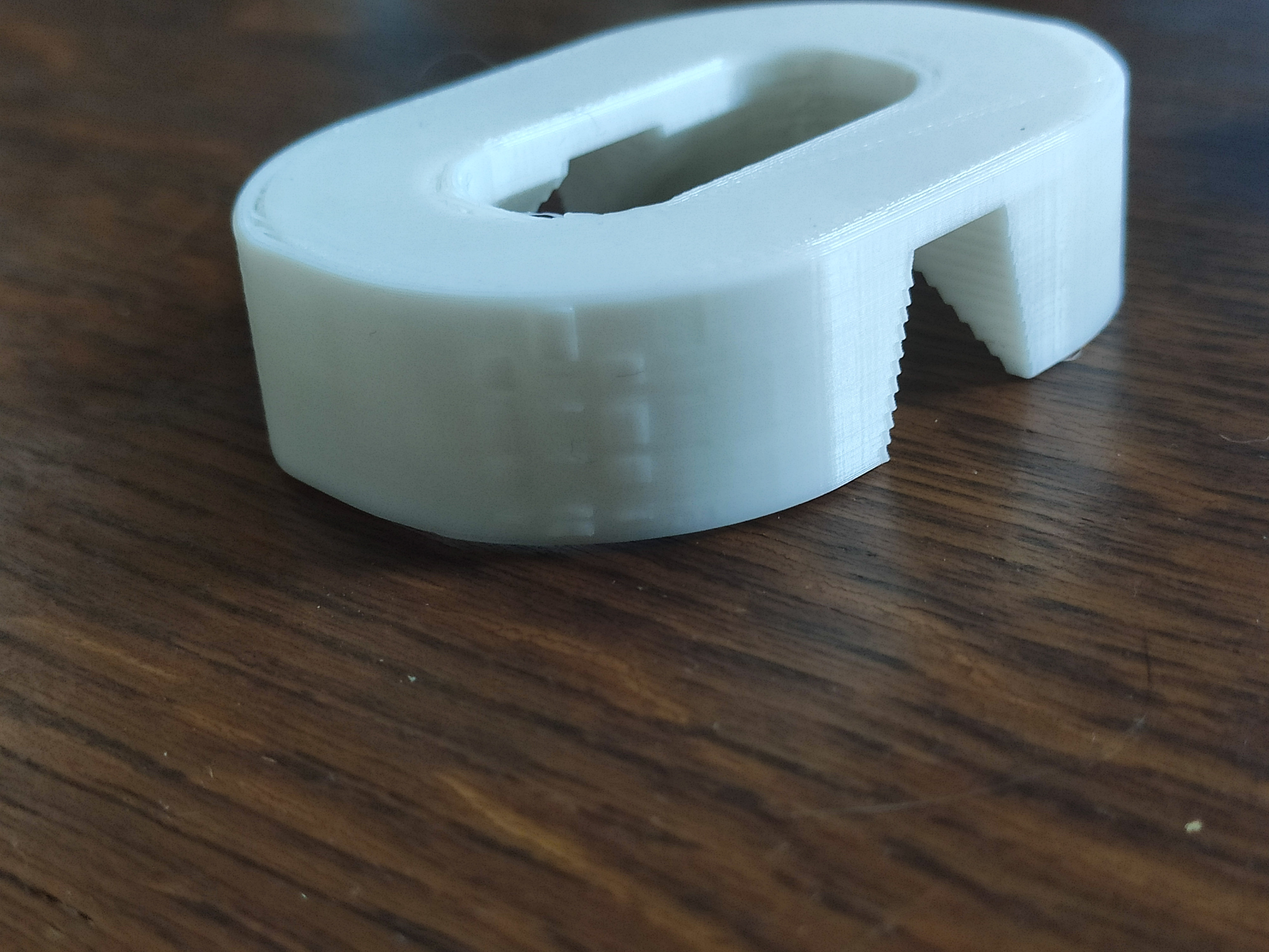

Vue du haut : Vue Haut / Vue Du bas : Vue Bas / Vue latérale : Latérale / Vue défauts : Défauts 1  / Vue défauts 2 : Défauts 2 .
J'ai donc remarqué les défauts suivants :
- La texture n'est absolument pas lisse par endroits (notamment sur le dessus) et ressemble à un espèce d'amas bizarre.
-Sur les bords (côtés) de l'objet, censés être totalement lisses, des espèces de petits carrés se forment en relief
-Les contours de l'objet sont mal dessinés, il manque de la textures sur deux "coins" du dessus..
J'ai commandé un plateau en verre pour régler (ou non) le problème du plateau concave : Plateau Verre, je le reçois Mardi.

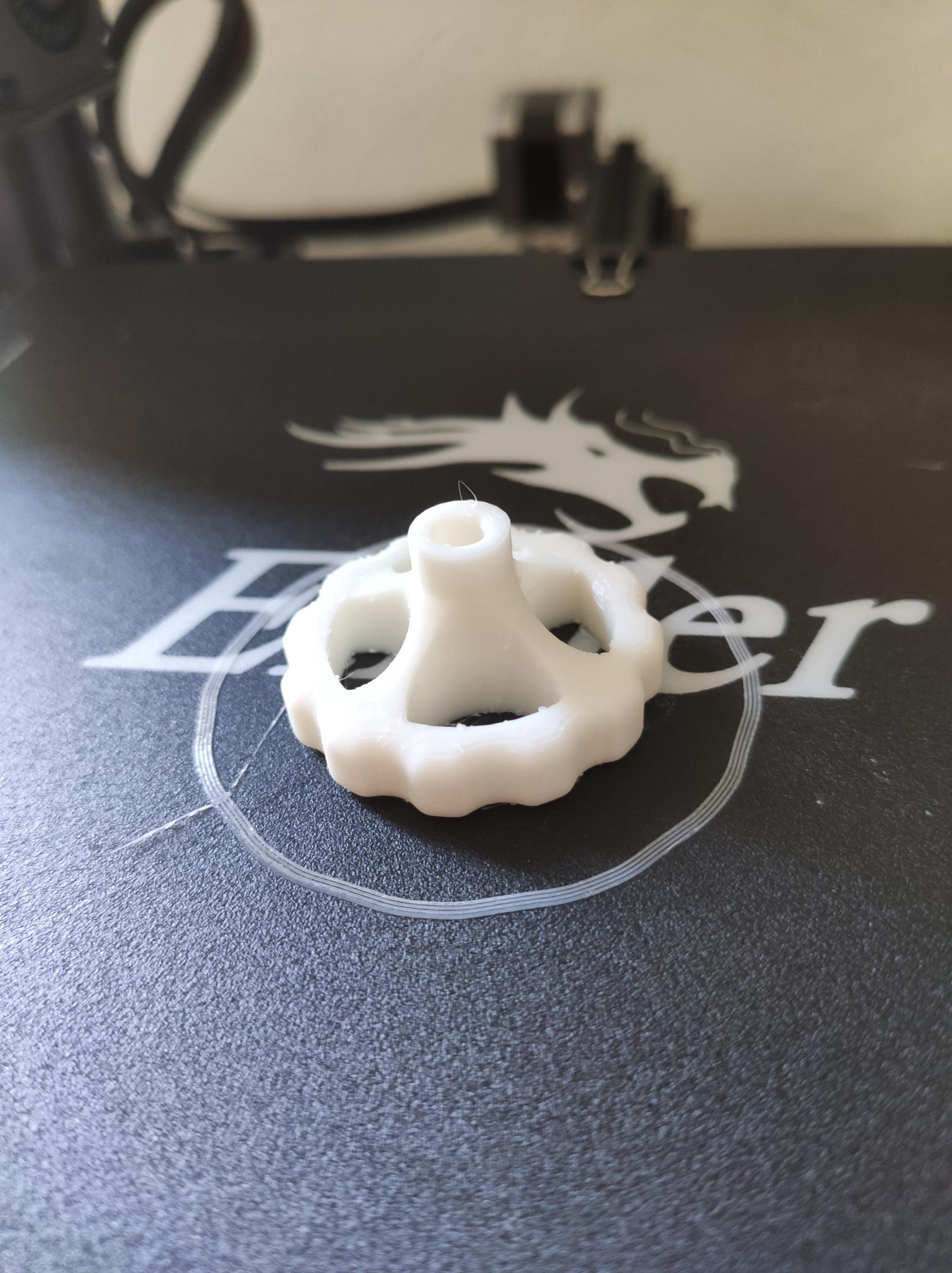

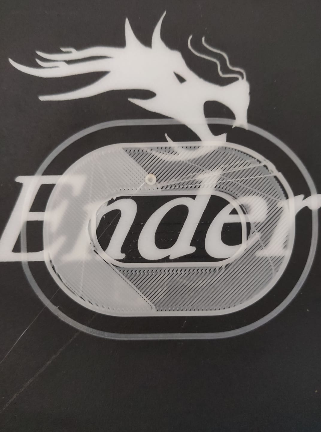

J'ai relancé un début d'impression pour vous montrer le manque de texturage(?) de l'objet sur les coins bas gauche, haut droite ainsi qu'au milieu à gauche et à droite : Impression (la petite goutte de pla est du à l'arrêt de l'impression).
Le soucis est-il, d'après vous, lié à mon plateau concave ou bien à autre chose ?

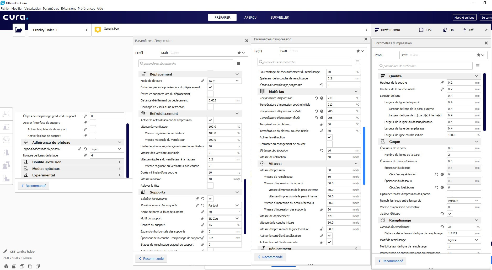

Voici le filament utilisé (le seul que j'ai) : Filament PLA+ Blanc et voici egalement mes paramètres d'impressions utilisés sous Cura Paramètres.
Merci de votre aide.

il y a une heure, Elktih a dit :
C'est probable. La vue de dessous qui représente la première couche, me semble un poil pas assez écrasée (qaund le réglage est quasi parfait, les lignes qui forment le remplissage sont parfaitement jointes et sont pratiquement invisibles).
Toutefois, je note au moins deux paramètres dans ton Cura qu'il faut revoir:
- distance de rétraction (10mm) trop élevée, tu risques fortement d'avoir de la sous extrusion et ééventuellement de colmater la tête. Commence avec 5mm et augmente graduellement si tu as du "stringing".
- pour la pièce que tu veux imprimer, le support est inutile.
- tu peux désactiver les contrôles d'accélération et de saccades (c'est probablement eux qui t'ont ajoutés les excroissances sur l'extérieur).
- tu peux réduire à 20% le remplissage.
- ton réglage de température est voulu (première couche plus froide que le reste)? Ma première couche, le lit et la buse ont 5° de plus que la température du reste de l'impression.
Bienvenue dans le monde de l'impression. La Ender 3 est une bonne imprimante quand elle est bien assemblée et la section Creality regorge de contributeurs d'expérience 😉 .
Dernier conseil, si tu ne l'a pas encore fait, mets à jour ton Cura en version 4.2.1. Comme nouveauté, le Creawsome Mod est dorénavant inclus. Il faudra par contre que tu ajoutes une nouvelle imprimante (Ender3) pour qu'il soit pris en compte.

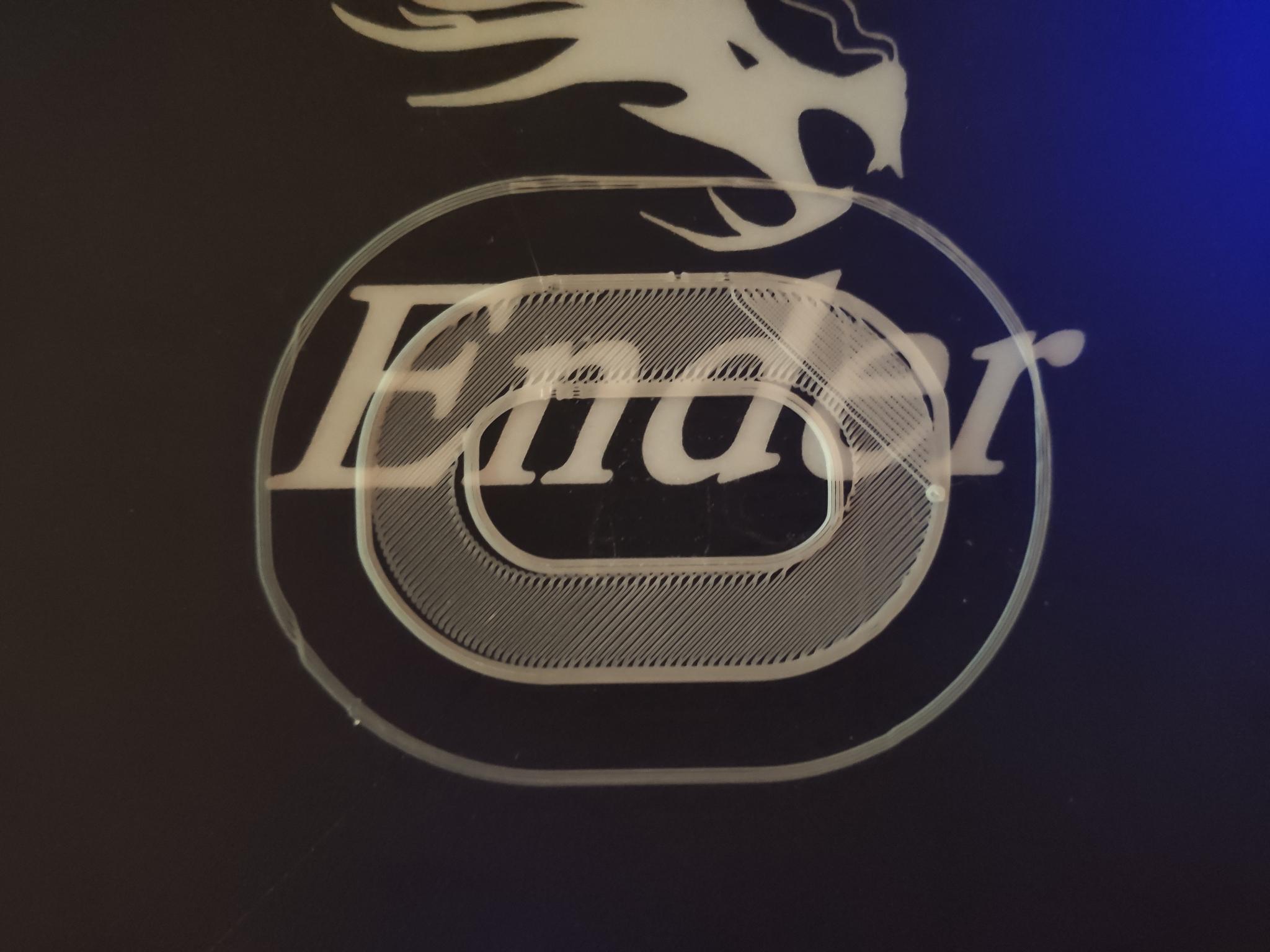

Bon au fait, pour mon test sur un des coins, j'ai exactement le même soucis, et ce n'est pas le PLA qui est tiré par la buse car le quadrillage est parfait, cependant il ne va pas jusqu'au bout et me laisse des trous... Comment cela peut s'expliquer ? (cf dernière photo, sur un des coins du plateau, ça fait exactement la même chose)IMG_20190804_215924.thumb.jpg.ca47b5284544ee6c36ba47a0bb939d48.jpg
Test de repasser au travers de ton montage et ensuite on verra
Je suis pas expert, mais il y en effet un gros problème et je ne pense pas que c'est ton bed uniquement, il y a autre chose qui en plus du bed viens poser problème et je pense qu'un contrôle global est nécessaire pour écarter diverses possibilités
Bonne soirée
Et il clair que tu dois refaire un régalge du bed, la buse est beaucoup trop loin du bed !! (voir les 4 molettes et la feuille de papier) ensuite réglage du Z-Ofset (reglage fin ecart buse/bed) dans le LCD en imprimant la première couche... Regardes sur le forum, tu es bien le 3ième en une semaine à qui je dis la même chose...
Ah oui, règles aussi les ecrous excentriques (cela pourrait expliquer en partie ta photo avec les "trous" des deux côtés)

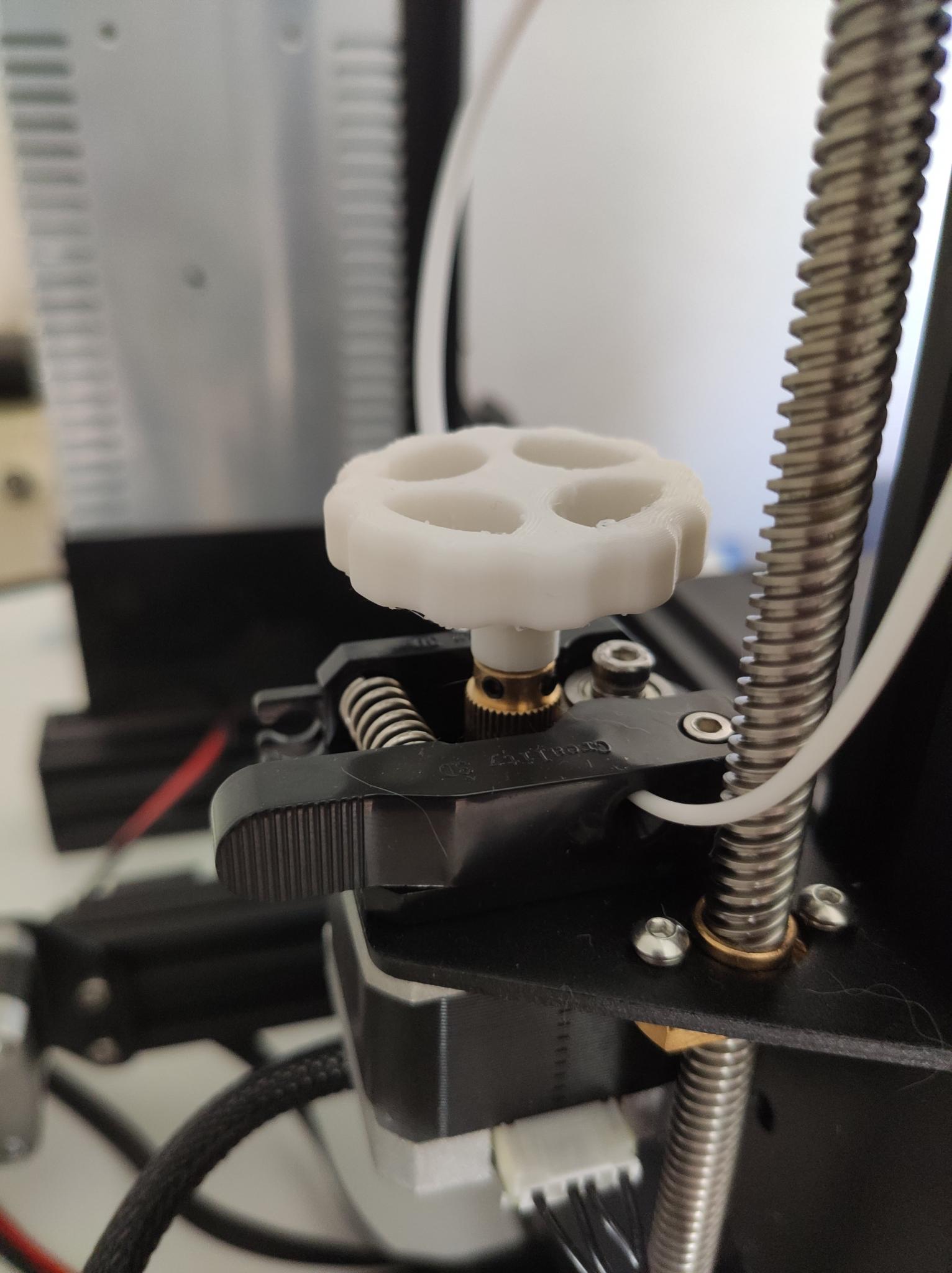

Et j'ajouterais si tu ne l'a pas fait, de régler les pas de ton extrudeur, ça ressemble en plus à de la sous extrusion.

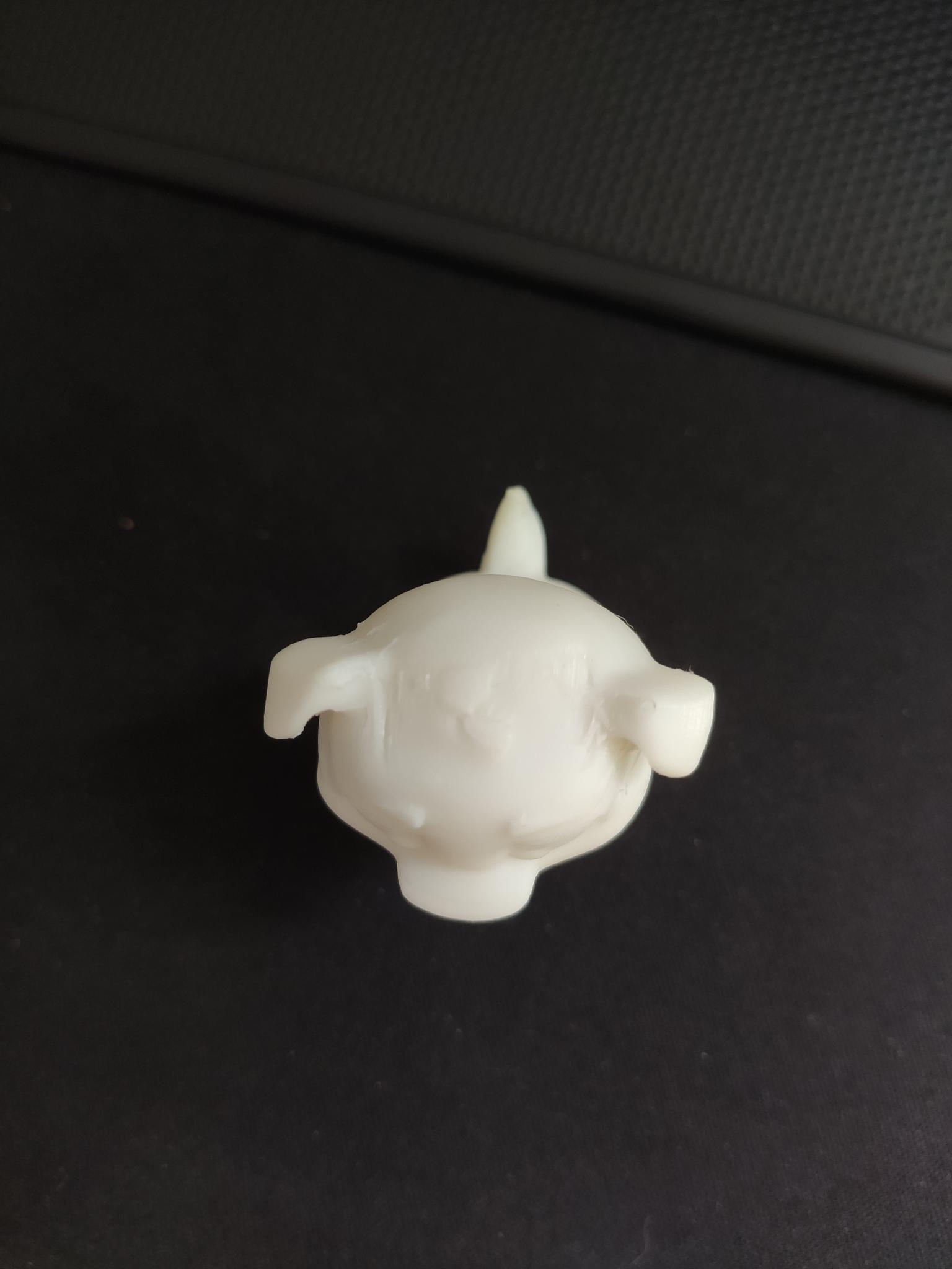

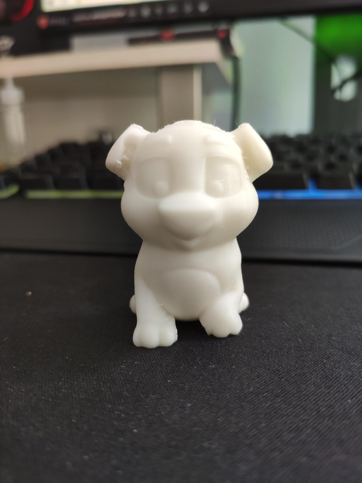

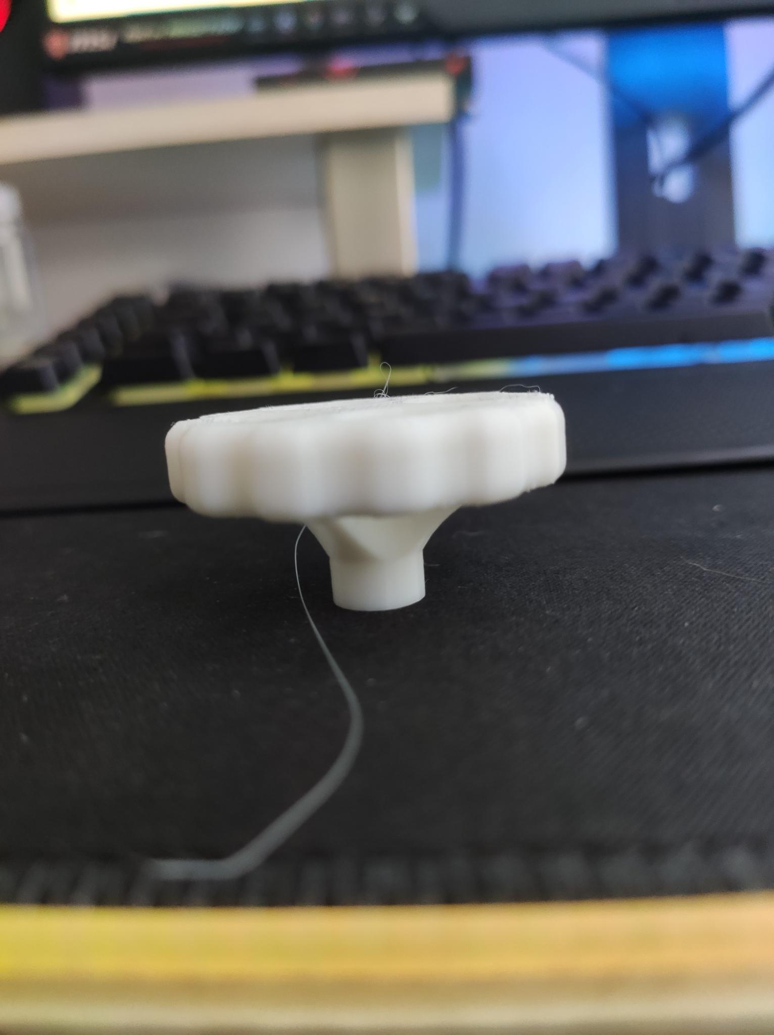

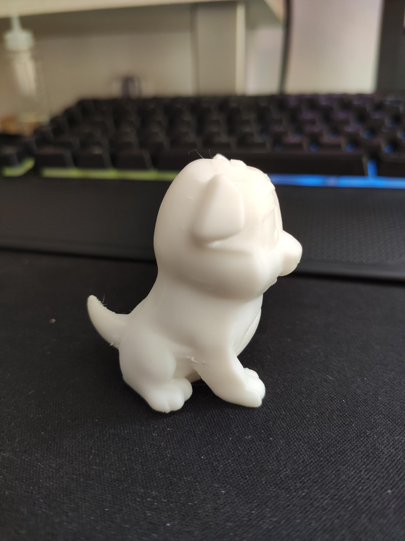

Après une heure de démontage remontage, ce matin à l'aube, des écrous du bed, des différents axes, des mesures pour vérifier que mon axe x était bien au même niveau de chaque côté, j'ai décidé de lancer l'impression test dog (pour changer...) présente dans la micro sd fournie, voici le résulat
J'ai l'impression que ce n'est pas ci pourri que ça.. et je n'ai pas non plus l'impression d'un soucis de sous-extrusion.
Vos avis ?
Je lance ça, pour voir le résultat https://www.thingiverse.com/thing:3176144

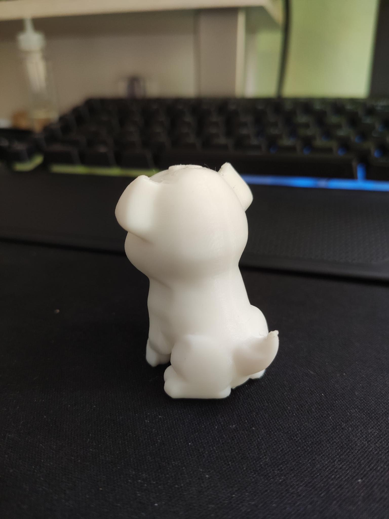

EDIT 1h30 après : Le résultat me semble plus que convenable, je viens de plus en plus à me demander si ce n'était pas le fichier du support pour téléphone qui ''déconnait" ...
Vos Avis ?
Modifié (le) par Elktih
En effet, c'est beaucoup plus propre ^^
A voir ton skirt, le bed/nozzle semble correct, maintenant il te faudra peaufiner les réglages en faisant des tests pour avoir le meilleur rendu (à voir pour la rétraction)
Je vous posterais les prochaines impressions histoire d'être bien sûr que tout soit bien réglé, cependant, ça a l'air d'être en bonne voie, à mon plus grand plaisir !
Merci à vous de l'aide ! A tout à l'heure pour quelques photos 😛
