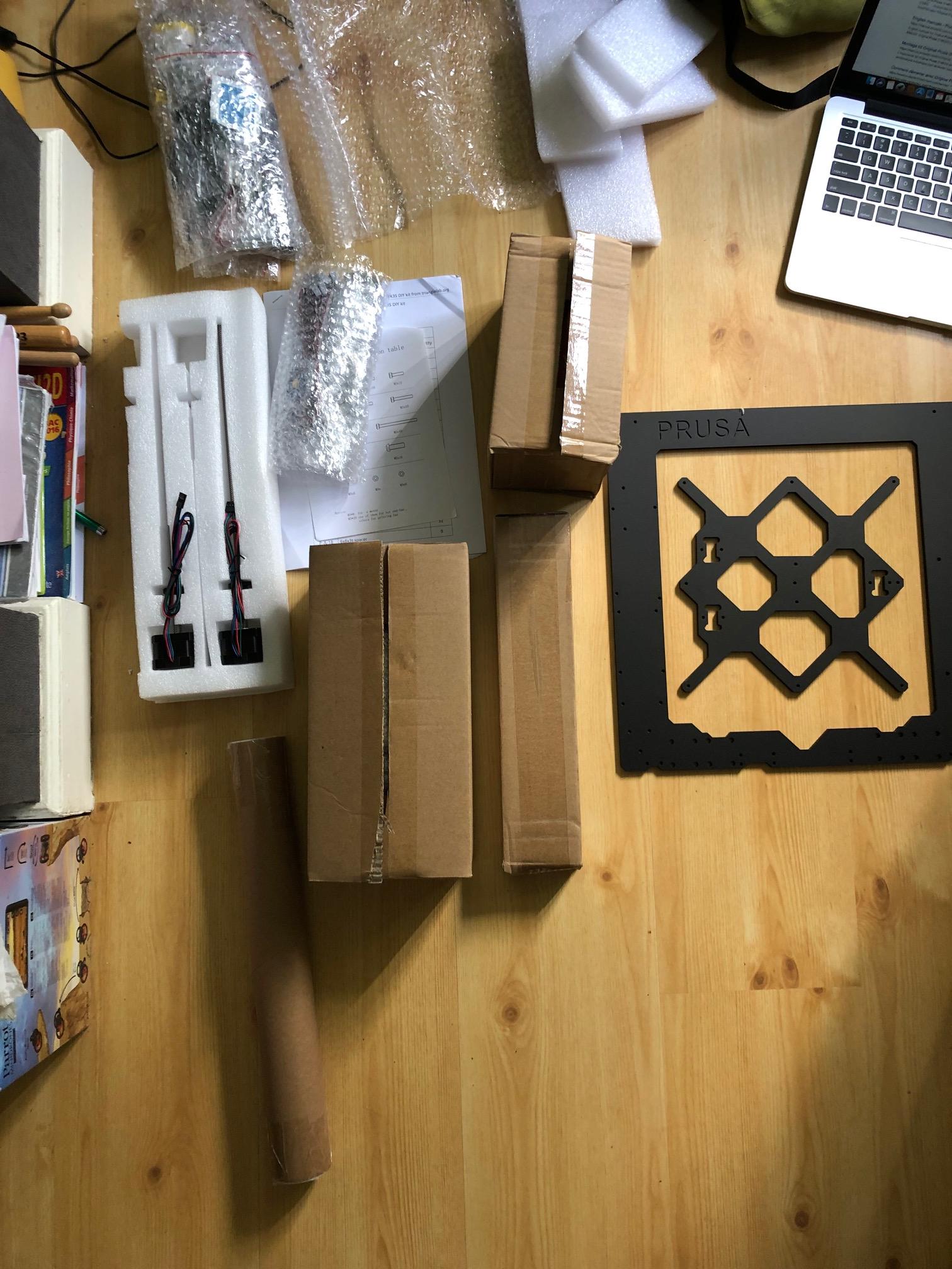

Commençons par la livraison : étant impatient, j'ai demandé une livraison "Express" par DHL. Le soucis c'est que sur aliexpress, c'est principalement des produits chinois, on ne paye donc pas de taxes ... Quand on se fait livrer par DHL, UPS ou d'autres livreurs pros, l'entrée de ces produits sur le territoire est systématiquement contrôlé par les douanes qui ont clairement tous les pouvoirs quand au montant des taxes (vu qu'une imprimante comprend plusieurs types de composants).
Bon, ça me donne une petite leçon de patience parce qu'en plus je n'ai pas encore de carte mère ! J'ai écopé de 70.5€ de taxes et frais de douane, ce qui me fait un prix pour le moment de 575€, ce qui est toujours moins que la originale (mais l’écart est quand même faible).
Le paquet a été ouvert par les douaniers, donc j'ai un peu été spoilé par le déballage 😞

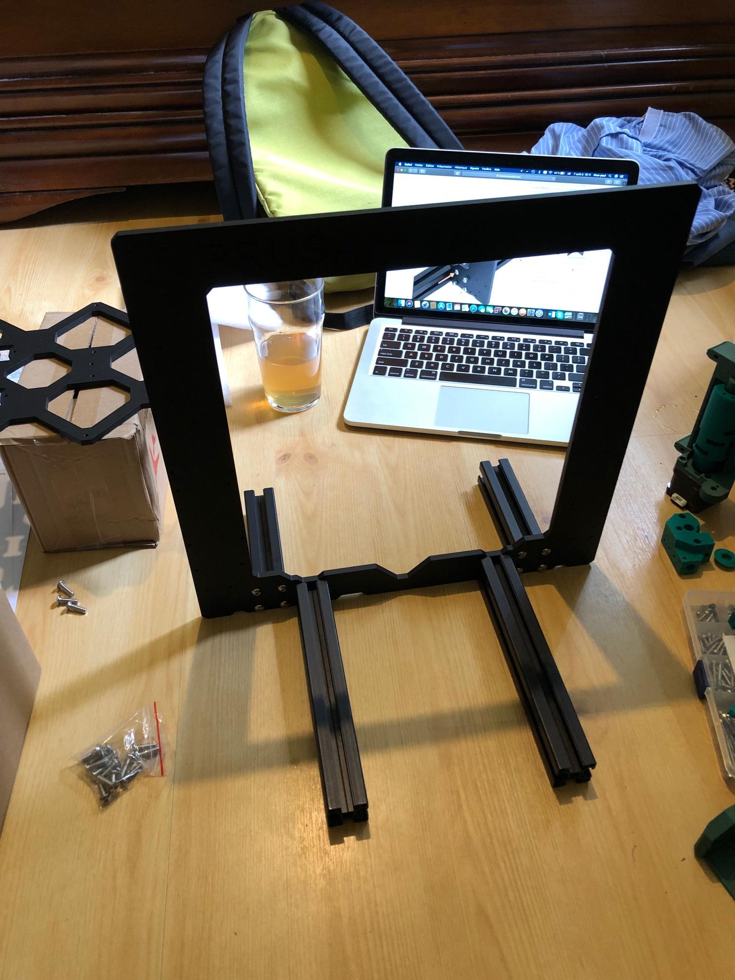

Premier avis : Franchement magnifique, le châssis en aluminium est vraiment très bien, j'imaginais pas ça comme ça (plus grand, plus petit, mais pas comme ça).
Je vérifie tous le contenu du paquet ... rien ne manque, OUF ! 🙂  Trianglelab soigne vraiment les détails, ils ont imprimé une liste des éléments présents dans le paquet, ont tout bien rangé dans des petits sachets, comme les vrais prusa !

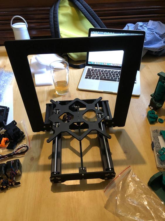

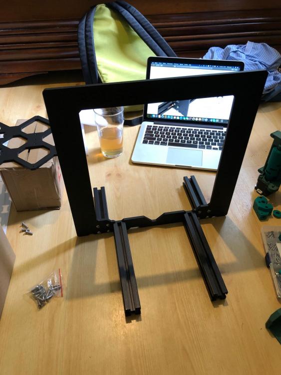

Bon, débutons la première étape, le châssis !
C'est imposant, le châssis me parait bien rigide, à voir par la suite.
IMG_9667.thumb.jpg.120571d722b47a826207409152f2bffe.jpgIMG_9668.thumb.jpg.4c9d94cd7a31d153cef57b87bb3631a5.jpg

Comment sont les pièces imprimées ? Sur les Prusa, malgré leur ferme de 500 imprimantes, ils sont obligés d'imprimer vite pour suivre la cadence, et ça se voit sur les pièces. J'imagine que Trianglelab ne vendent pas autant de machine, et donc qu'ils ont le temps de soigner les pièces ?

OUUUUPS ... oui, j’ai commandé les parties mécaniques et j’imprime le reste. J’attends tout ça avec hâte 🙂
Pour les pièces imprimées, j’ai quand même remarqué que certaines sont plutôt moyenne (les retracts sont parfois limite, il y a des petits fils partout).
Le montage est fini, plus qu’a Installer la carte mère 🙂

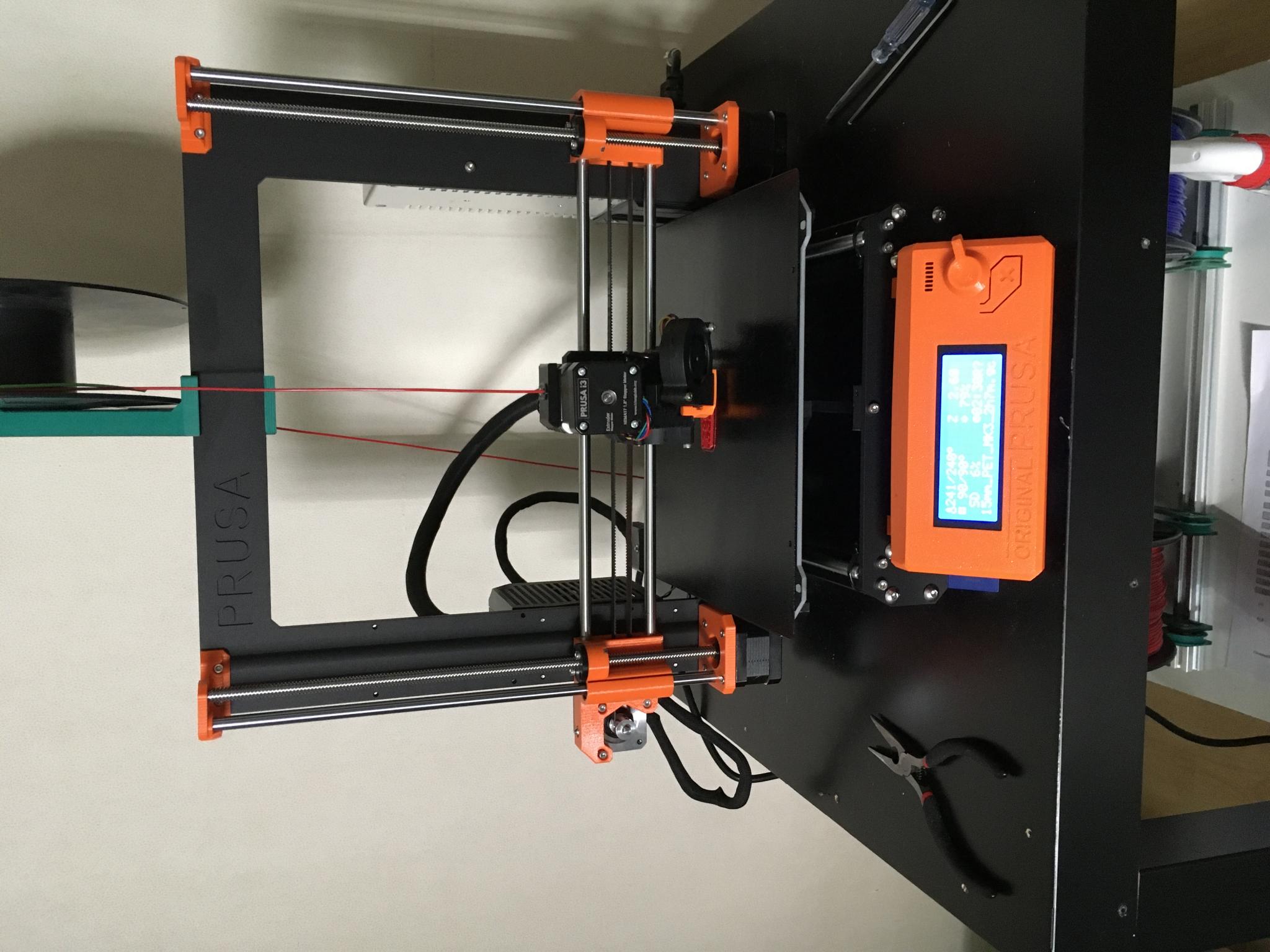

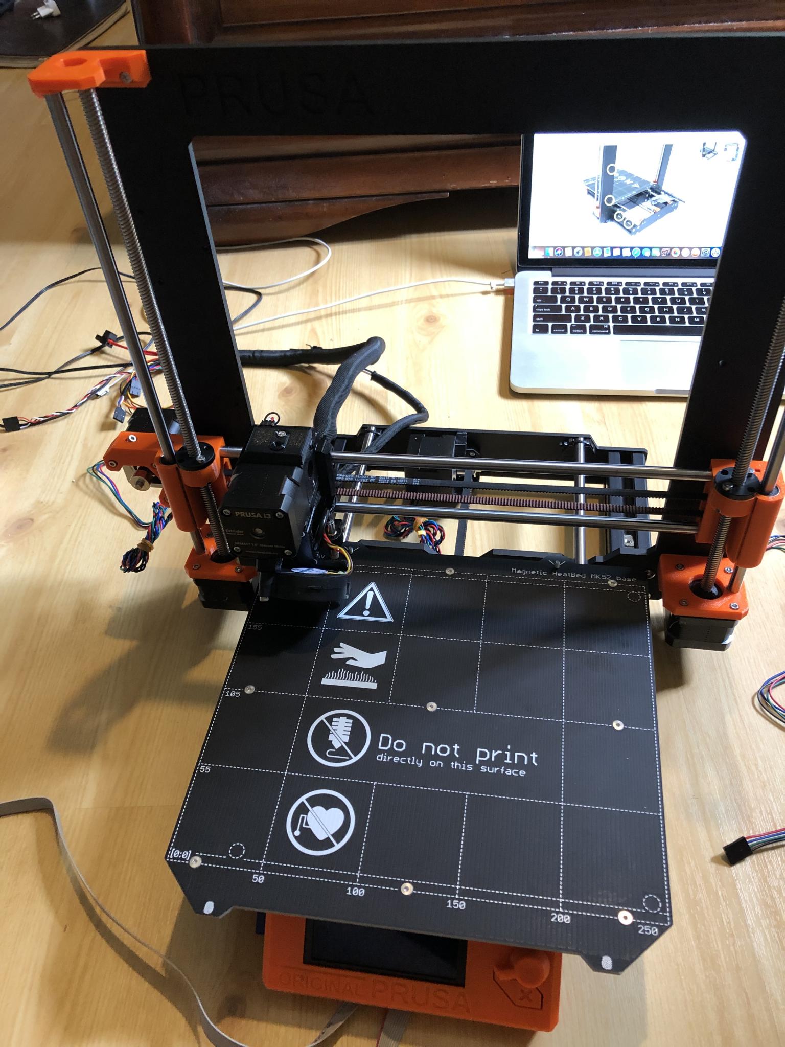

Fini !
ca y est, j’ai finis tout le montage et passage de câbles. Il me reste juste la carte mère à installer

Du coup tu as du imprimer la tête pour le MMU2, avec la cheminée.
Ce qui me fait penser que tu as bien reçu le nouveau capteur de filament. C'est peut-être pour ça qu'ils fournissent maintenant la steel sheet, ce capteur est moins cher.
En tout cas faut regarder les détails pour la différencier visuellement d'une originale. D'ailleurs, ils auraient pu faire l'effort de ne pas copier le "original" sur la face avant, comme pour les moteurs en ne mettant pas le logo Prusa Research.
Autre remarque, tu as reçu un écran bleu ? Sur ali il est vert.
EDIT: Ah oui, et pour la différence de prix, tu n'as pas les Haribo mais pas non plus le kilo de PLA ? Tu avais de la visserie en spare aussi ?

J’ai reçu un écran bleu (celui qui est sur al photo) j’avoue que j’ai été surpris, je comptais le changer pour en avoir un bleu mais du coup bah pas besoins 🙂
Pour la cheminée du mmu2s, je suis sceptique quant à la détection de la présence filament, ça a l’air bancal leur système donc, j’ai hâte de tester ça.
Pour ce qui est des différences, le ventilateur de la hot end n’est pas un noctua donc peut être qu’il sera plus bruyant ...
la hot end en elle meme ça se voit que c’ets Pas une E3d, la cartouche de chauffe n’est pas comme celles de e3d. Puis la sonde aussi est différente, les câbles sont blanc et non bleu.

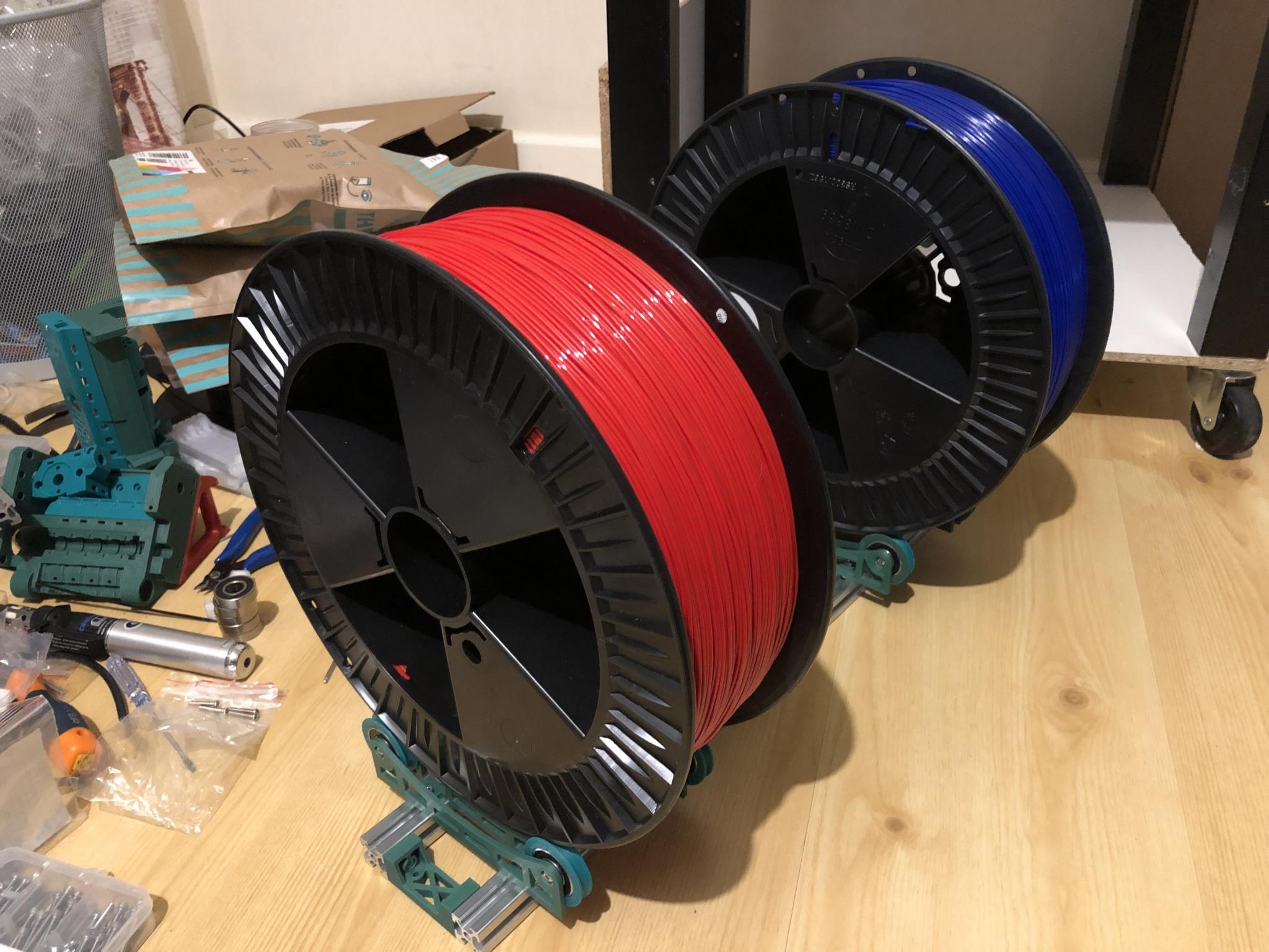

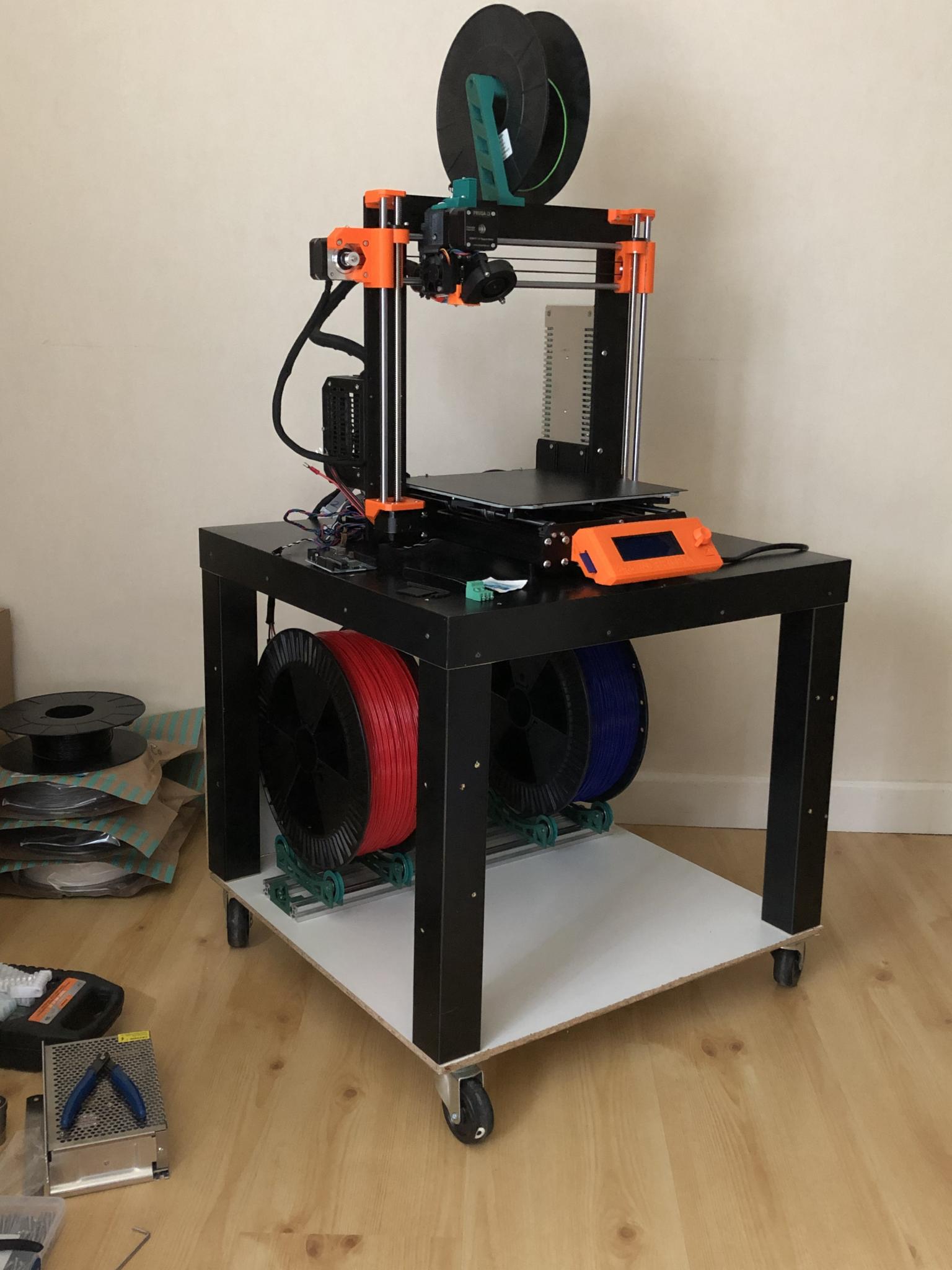

En attendant la réception de la carte mère et du mmu2s, préparation du meuble pour la prusa, fabrication d’un porte bobine adaptable, pour le moment jusqu’au format de bobine de 2,3kg.
Très pratique pour stocker et utiliser rapidement ces bobines

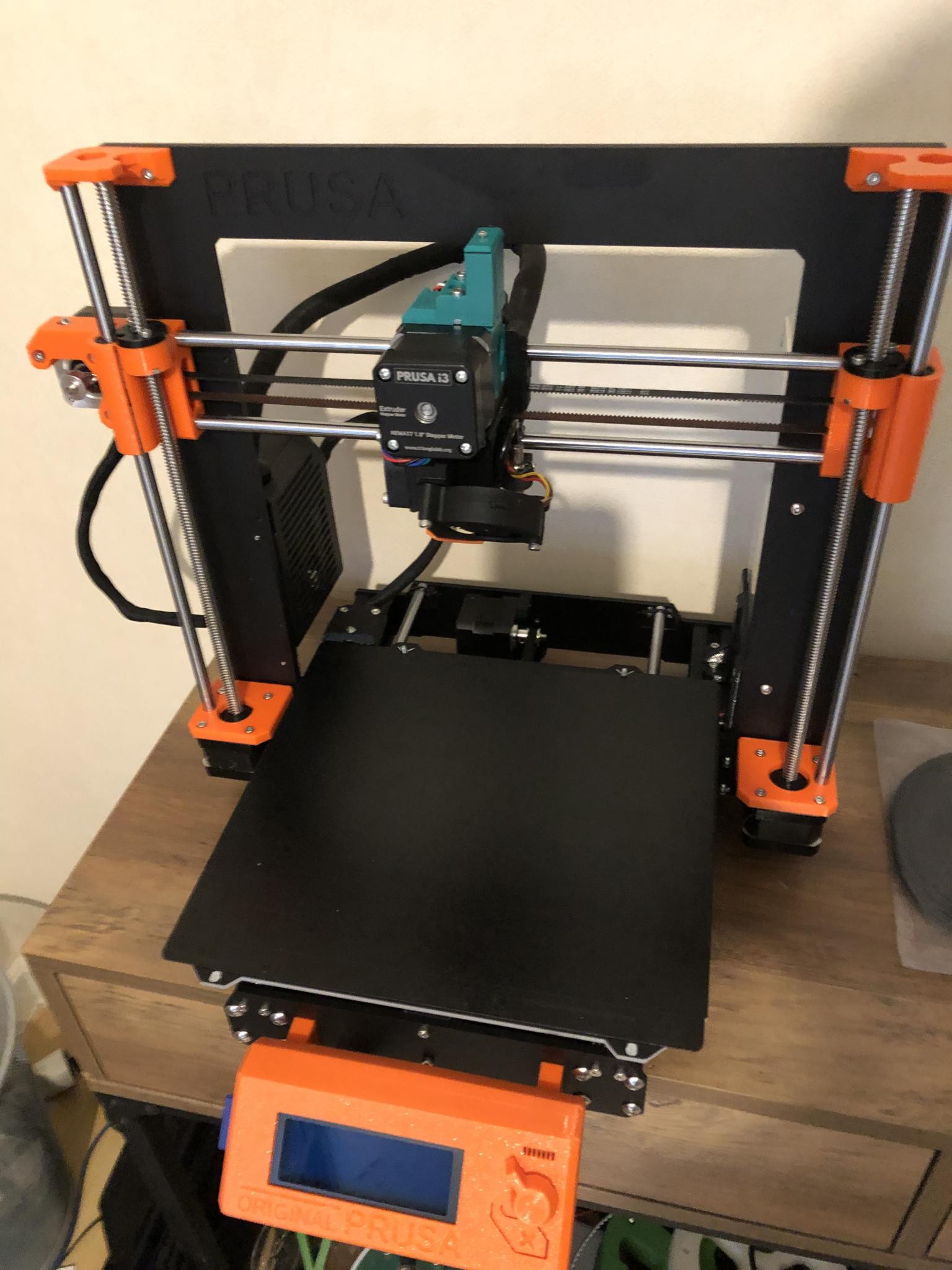

j’ai enfin reçu la carte 🙂 du coup j’ai passé mon après midi a essayer les différentes fonctionnalités de ce que propose la machine. Le firmware Prusa est vraiment sympa, comparé a ma r17, pas mal de petits trucs rendent la machine plus “vivante”. Sur la photo, petit tests inevitable : le benchy, pour l’instant je n’imprime que du PET-G, d’apres Ce que j’ai compris, c’est plus simple pour l’adherence.
Mon premier avis sans avoir de recul, la machine a vraiment l’air comme la originale. A voir avec le temps ....

Bon par contre dans ton setup actuel, avec le pauvre extrudeur qui tire sur la bobine de 2kg du bas à travers la "poulie" du haut, tu risques d'avoir une qualité d'impression moyenne.
Il faut bien comprendre que quand l'extrudeur tire, ce qui retient le moteur de grimper à la corde c'est le chariot X. L'extrudeur est assez puissant pour "soulever" le chariot X si le fil est trop tendu, ce qui fait que lors des retracts, tu as le chariot qui monte et qui descend, pareil si la bobine ne se déroule pas en continu mais par à-coups. Alors certes, ce n'est pas énorme, mais sur des couches de 0.15mm comme tu as là, ça n'est toujours que 150 microns. Avec un fil tendu tu as vite fait de faire le yoyo entre 0.15 et 0.20 (ou plus), ça ne fait que 50 microns mais ça se voit.
Problème qui n'existe pas sur les machines à bowden, car c'est généralement le châssis qui retient le moteur.
Je dis ça juste car vu que tu comptes ajouter le MMU2S par la suite, les frictions seront encore augmentées.
