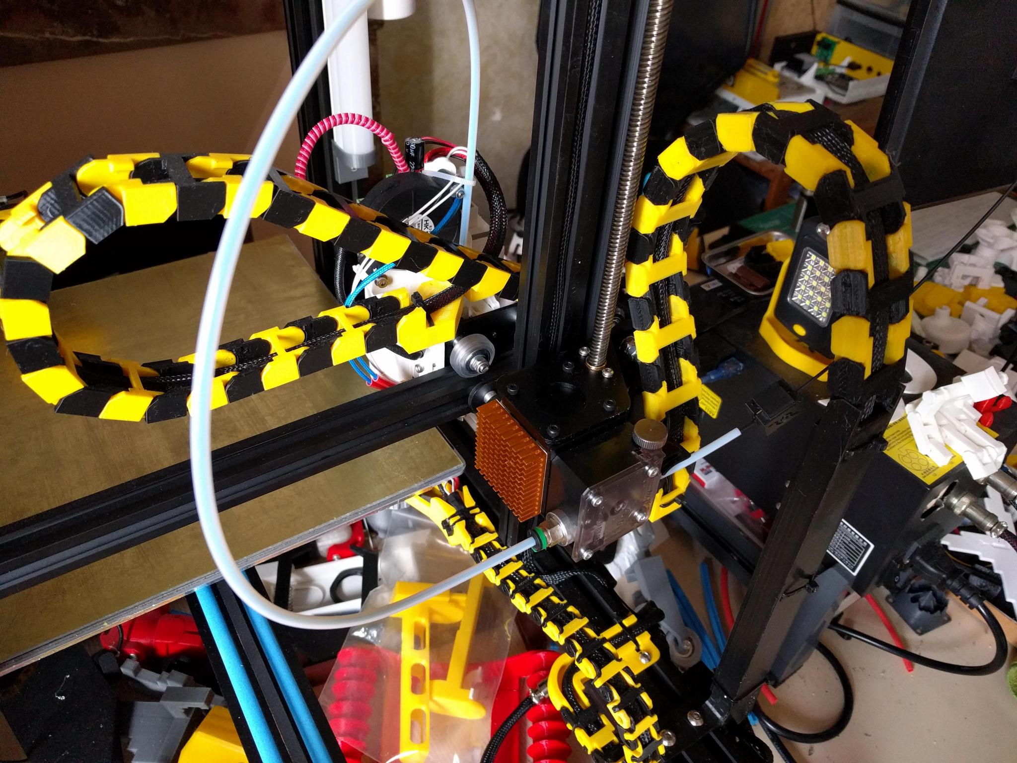

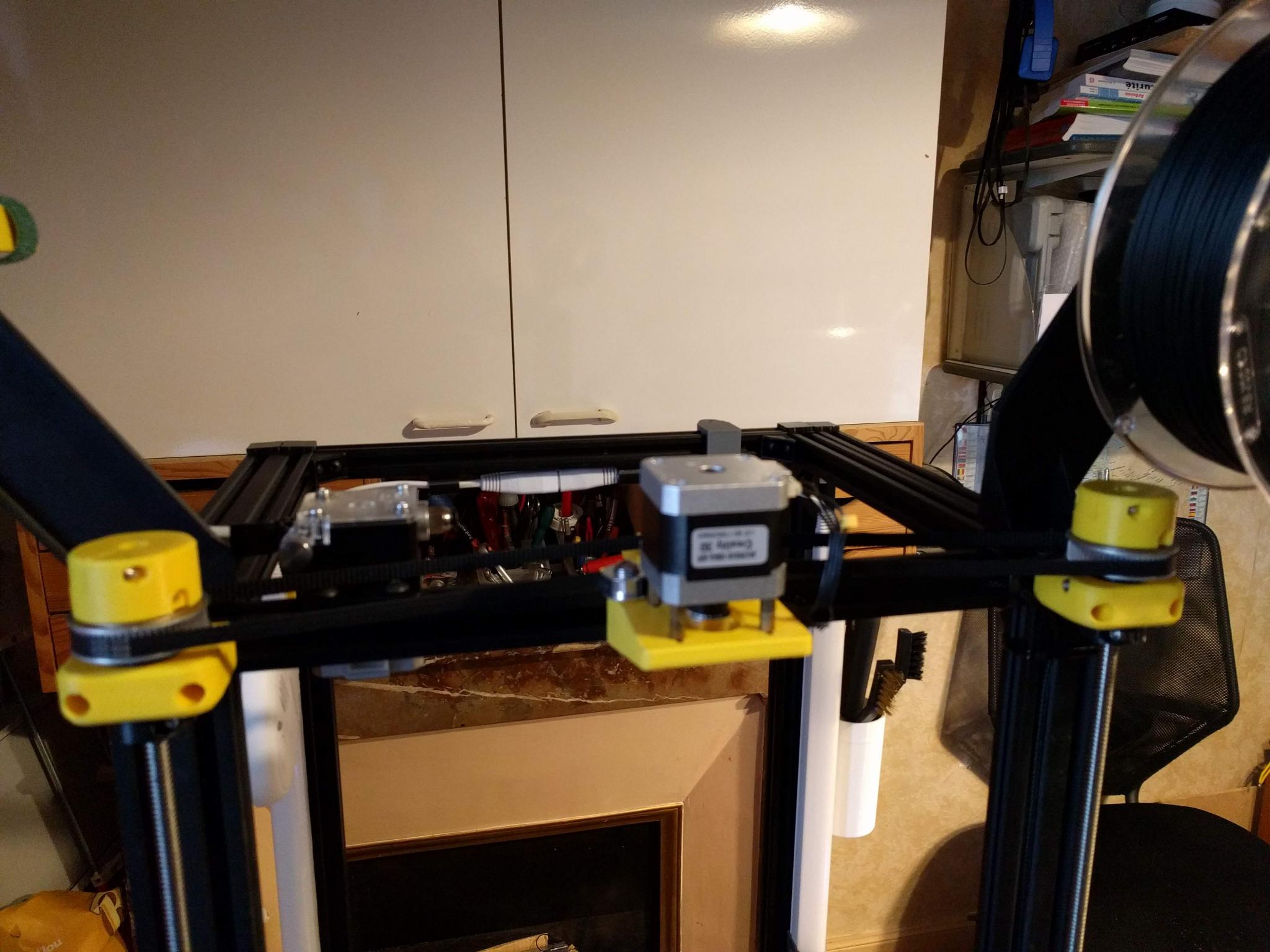

fran6p Posté(e) Aout 9, 2019 Partager Posté(e) Aout 9, 2019 il y a 5 minutes, Hervé-34 a dit : c'est du jaune que j'ai pris !! Le jaune c'est mon préféré (pas le fluo hein !). Il est magnifique (à prononcer avec l'accent brésilien ). La quasi totalité de mes "améliorations" sur ma CR10 sont de cette couleur (les chaines de cables sont en mode "abeille": jaune et noir, la synchronisation de mon double axe Z via courroie et un seul moteur, la coque de ma logitech c270, le dérouleur bobine, ...) Je viens d'ailleurs de recevoir des recharges de @filament-abs.fr qui iront très bien dans la Masterspool. Dommage que la recharge ne fasse que 650g car j'ai deux pièces de plus de 400g chacune à imprimer . Ces températures que j'utilise sont liées à ma machine. Pour tous les nouveaux filaments que je reçois (nouvelle marque / nouvelle couleur), je fais toujours une tour de température qui me sert à la fois pour visualiser la bonne plage à utiliser (tenue du pont, stringing, brillance / terne,...) et aussi pour tester la solidité et l'adhérence de couches entre elles (généralement c'est destructeur ). 1 Lien vers le commentaire Partager sur d’autres sites More sharing options...
