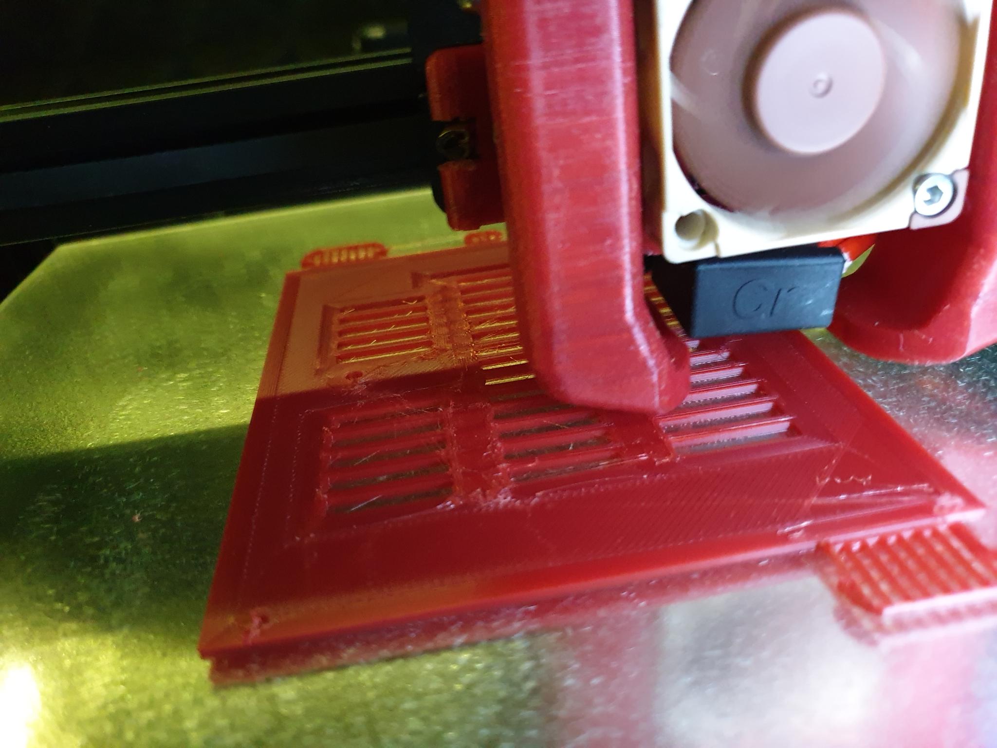

Bon ...changement d'extru par un trianglelab nettoyage et impression petg sunlu 240/75° et jusqu'ici c'est pas trop vilain....un peu de stringing mais rien de grave je fais une boite pour la SKR1.3
5h d'impression en 0.2 à 50mm/s je commence doucement 🙂
J'aime ce petg !

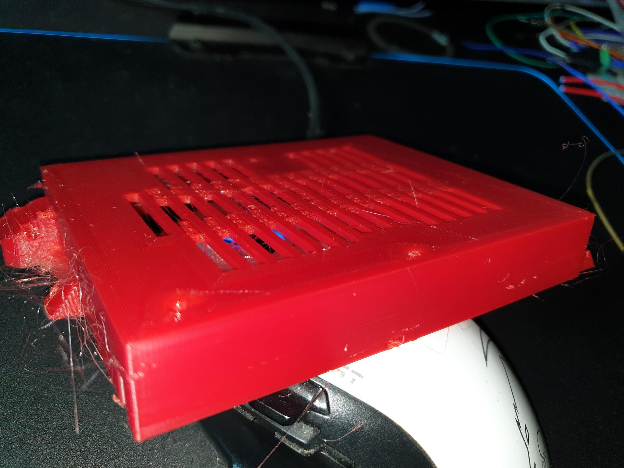

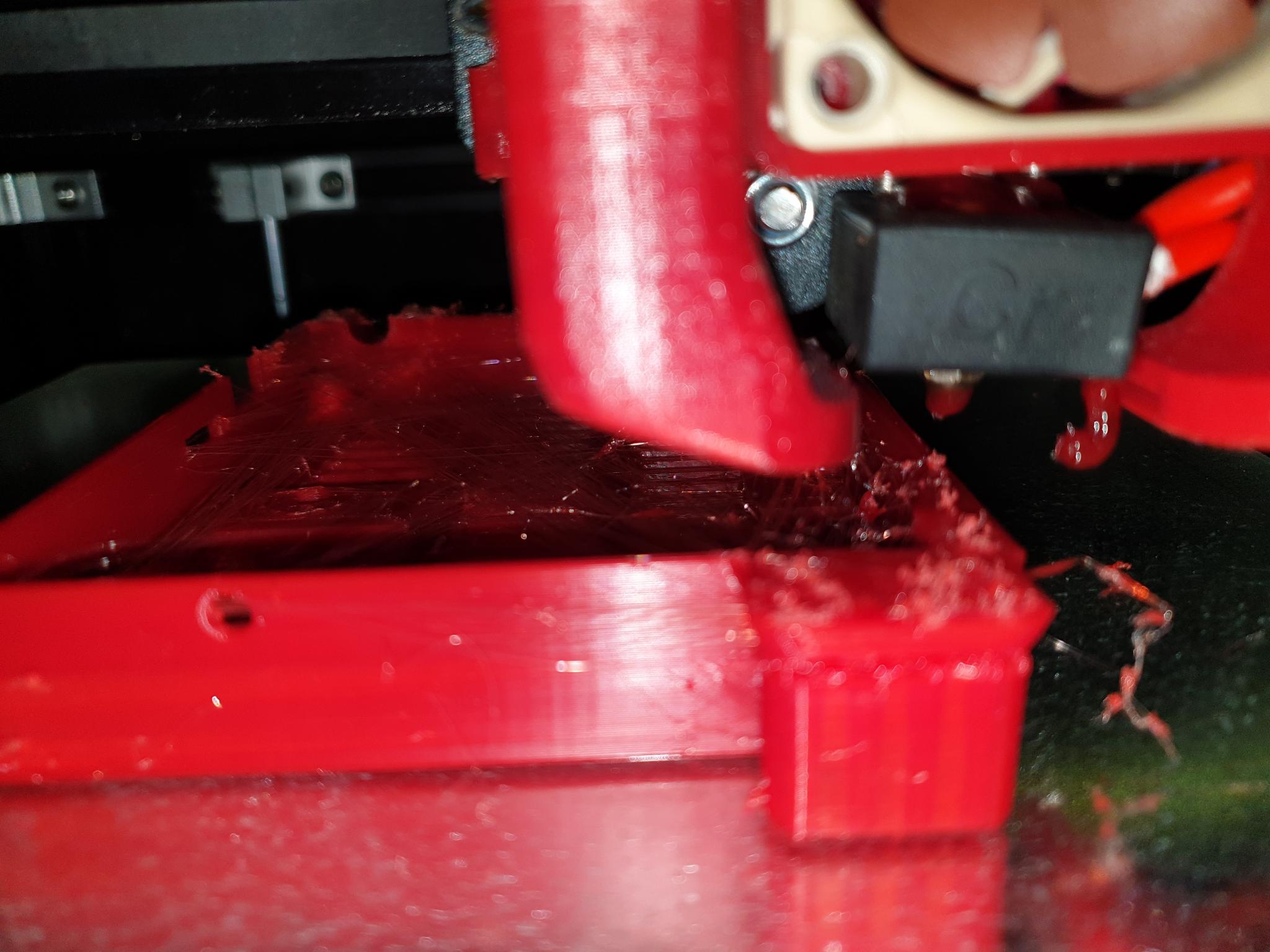

Bon ben 5h après.... c'est pourtant dommage parce que la qualité d'impression est bien je trouve regardez le dessous de la pièce il est bien....
Pourtant les courbes de températures sont rectilignes, j'ai peut être fait une connerie en fermant après 4h de print la porte de l'armoire a cause du bruit du Z et du E (en fait Z fait aussi un sifflement je pense que mes vref sont a peaufiner) la température du caisson est peut être trop montée...

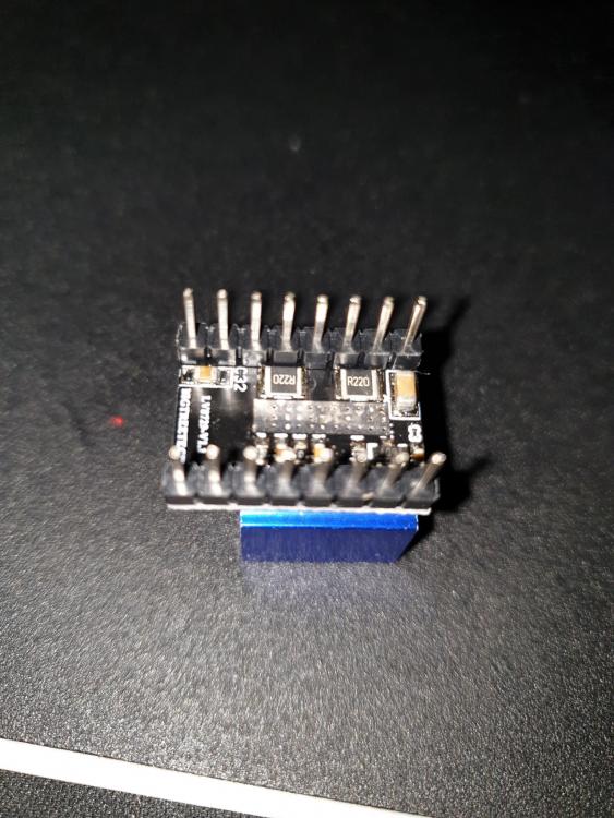

Je vais essayer avec les LV8729 mais la doc sur ces driver est vraiment dure a trouver...
Déjà celui que j'ai n'a pas de couleur sur les pins...donc je bataille a savoir dans quel sens il se branche sur la carte,
ensuite j'ai des résistance a 220 donc la formule Vref= I x 1,1 mais le I c'est quoi ? l'intensité max du moteur 1,5A ou 71% de 1.5A ?
Ce qui donnerai dans le premier cas :  1,65v
dans le deuxième: 1,17v (71% de 1,5 x 1.1)

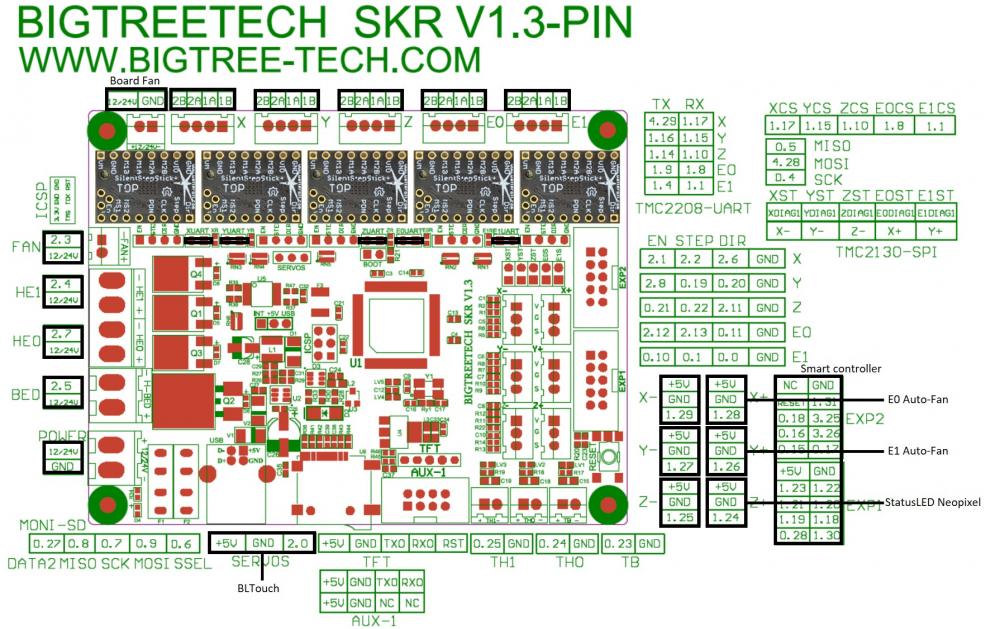

Je me suis mal exprimé.....je ne trouve pas le sens de branchement sur la carte et quels cavaliers je dois configurer, les TMC2208 c’était simple en UART mais la je ne sais pas comment mettre le truc....
Lien vers le commentaire
Partager sur d’autres sites
Tu trouveras le brochage du driver ici:
https://www.aliexpress.com/item/32949865010.html?spm=a2g0o.productlist.0.0.6e622dc7OzT8DD&algo_pvid=adaae369-c93e-4af9-8606-9e84d05001c5&algo_expid=adaae369-c93e-4af9-8606-9e84d05001c5-0&btsid=9932aa23-ab5a-40e3-bc4e-cf0c6fc526d0&ws_ab_test=searchweb0_0,searchweb201602_6,searchweb201603_52

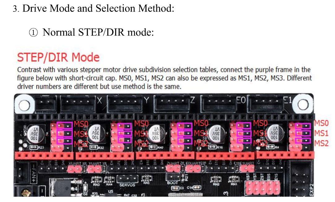

Sur la carte SKR v1.3 tu dois les brancher en mode STEP/DIR et mettre les cavaliers MS0, MS1 et MS2 en fonction de la résolution désirée, (mettre les 3 pour du 1/128e)

Merci bien, je regarde dès que je rentre, je devrais donc mettre en 128,j'hesitais car sur une vidéo le type mettais que celui de droite.

Alors, le schéma du module je l'avais trouvé, je dois mal chercher mais c'est le sens de branchement sur la mobo que je ne trouve pas, le pin GND sur la mobo il va ou....desolé...
Vu que tous les potard des 2208 sont dans le meme sens je serais bien tenté de mettre le 8729 idem mais j'ose pas...

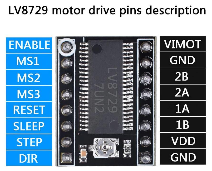

Sur ton driver tu dois identifier le picot "enable" qui est cerclé sur la sérigraphie comme sur l'image ci-dessous.
Sur la SKR 1.3 la Pin "enable" correspond, en regardant la carte comme sur la photo, à la première à gauche sur la ligne rouge; le GND par conséquent est la dernière à droite sur la ligne noire.
ou encore:
file.php?1,file=111776
il y a une heure, optik8 a dit :
Ce n'est pas la position du portard qui importe, mais bien l'identification de la pin "Enable"

Donc gnd dans le coin de la mobo...enable pas très lisible a l'opposé coté potard...donc le potard pas au même endroit que les 2208 🙂
Merci c'était devant mon nez....

sur le datasheet j'ai trouvé ceci:
Donc mes moteurs font 1,5A max
Rsense ds driver a 220ohms...  je suppose que Iout c'est les 1.5A de mes moteurs ?  donc 1.5=(xxx/5)/0.22=1.5
Je trouve 1.65v ...je trouve cela excessif non ?
Je vais partir sur 1.35A pmax pour moteur ça donne 1.485v
Modifié (le) par optik8
@optik8
Tu retrouves la formule données dans la vidéo à partir du datasheet, avec une résistance de 0,22 ohms
I=(Vréf/5)/0,22 == I=Vréf/1,1 => Vréf= I*1,1
Donc pour un moteur de 1,5A, Vréf= 1,5 x 1,1 = 1,65 MAIS ça c'est avec le Imax or pour le calcul on part normalement du Inom (=70% ou divisé par racine de 2, c'est pareil).
Donc, d'après moi, il faudrait 1,5 x 0,7 x 1,1 = 1,155 v avec 10 % de sécurité => 1,04 v
CQFD 😉🙂😄

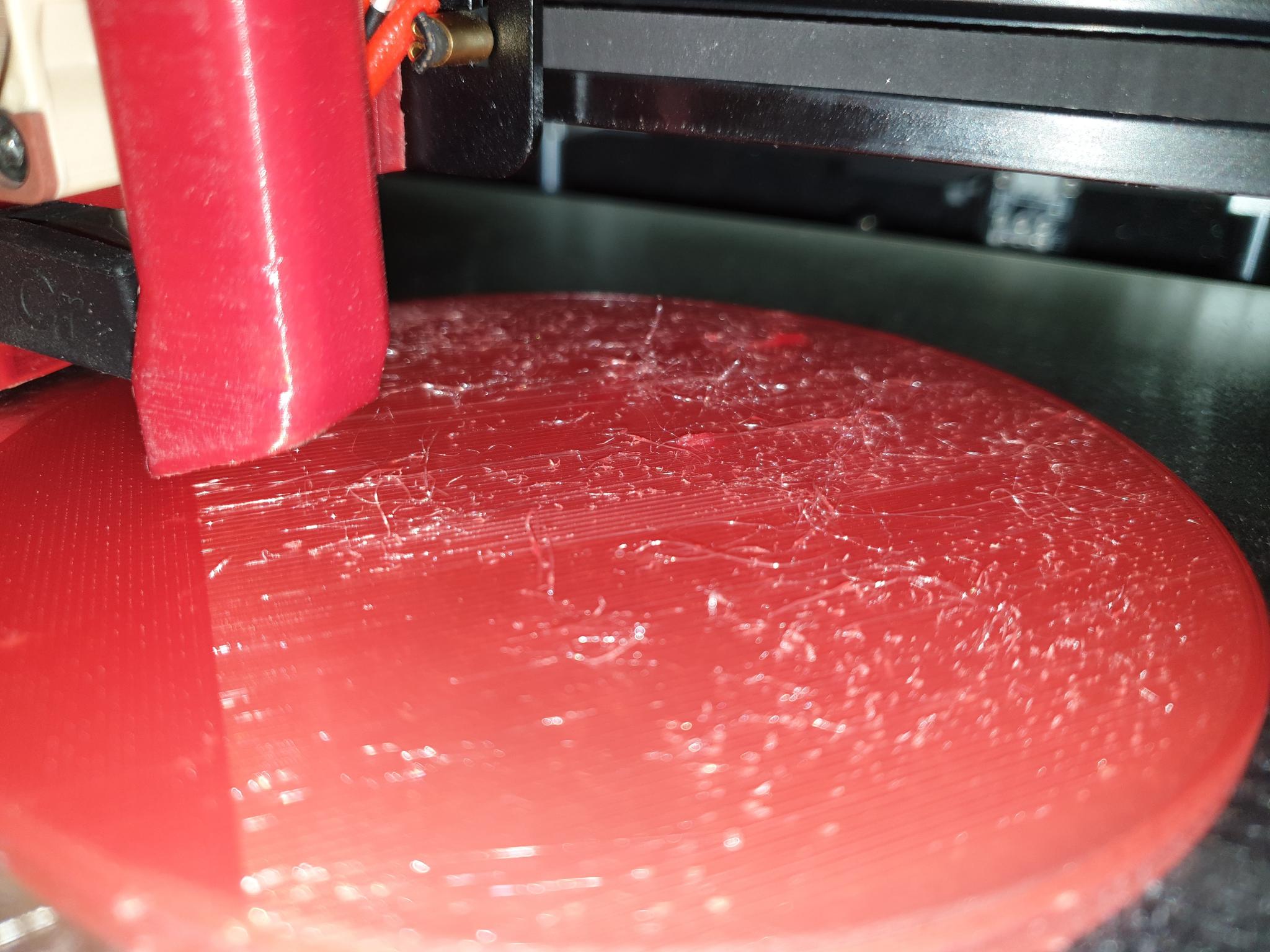

Mon imprimante fait sa crise de puberté ou j'ai mal réglé quelque chose 😂 elle a des pois partout pourtant pas de rétractation à faire c'est la première couche sur un disque....

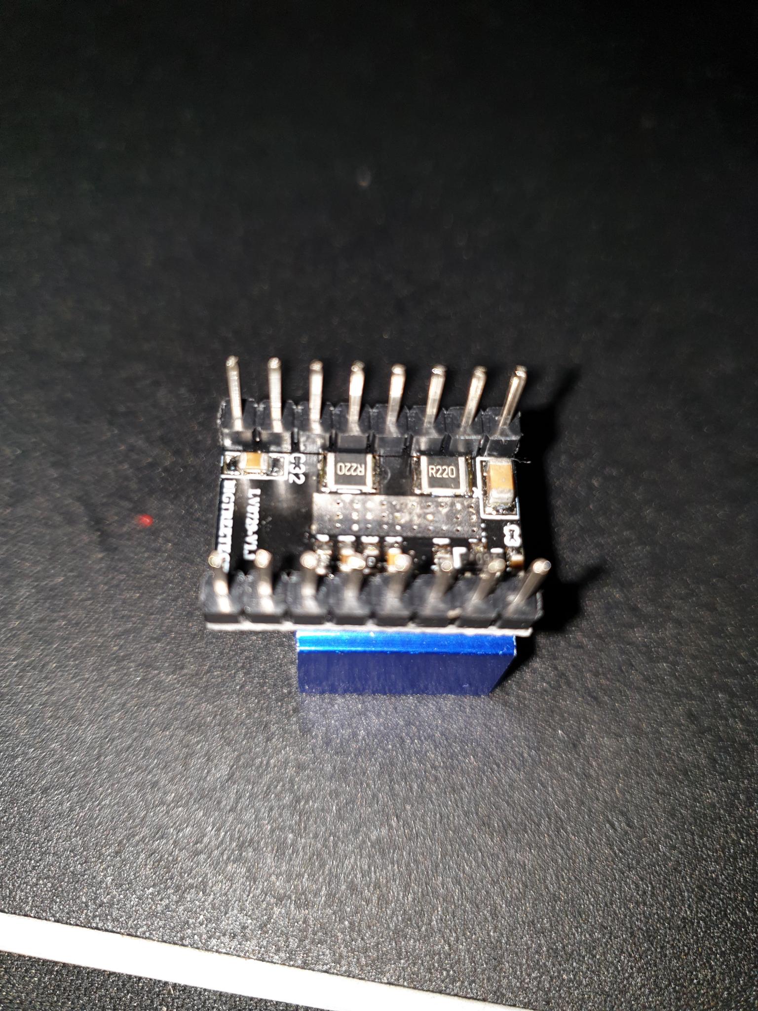

Au risque d'ajouter de la confusion, la résistance pour ce driver LV8729 varie d'un fabricant à l'autre et donc la formule à utiliser pour calculer le Vref également...
Citation
I have noticed that some people have problems with their LV8729 drivers not having enough torque and I discovered something.
You can't use following formula for every LV8729 driver. Even if it is advertised on the sellers page because it just doesn't work for all of them. Chinese sellers like to copy paste info from others.
i = Vref / 0.5 (same as i = Vref * 2)
LV8729 datasheet gives us this formula instead:
i = ( Vref / 5 ) / RFI (2) resistance ( RFI is resistor and (2) means that there are 2 resistors.)
Yello LV8729 has two R100 ( 0.1Ω ) resistors, one on each side. This driver has default factory voltage ~0.4v. This means that you need to use following formula:
i = ( Vref / 5 ) / 0.1Ω ( Basically same as i = Vref / 0.5 or i = Vref * 2. )
https://reprap.org/forum/read.php?160,724177,819767#msg-819767
Bien vérifier avant de lancer le réglage afin d'utiliser la bonne formule...
à l’instant, bernard3D a dit :
donc perso mon driver est un 220 c'est bien marqué dessus... 🙂
