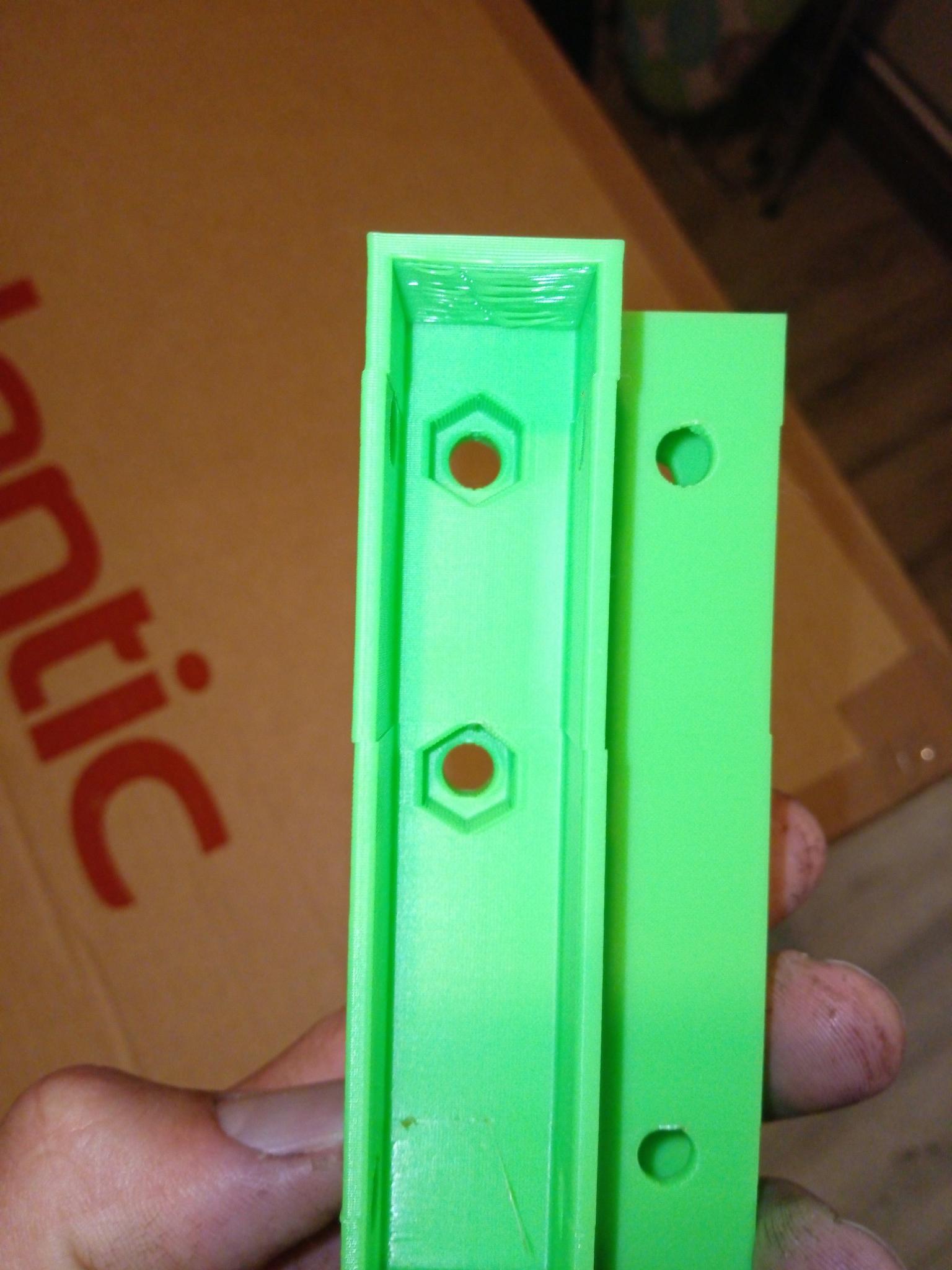

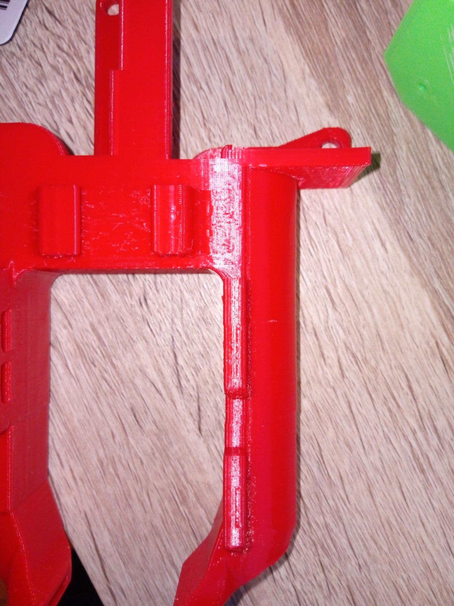

Yoann H Posté(e) Aout 26, 2019 Partager Posté(e) Aout 26, 2019 Bonjour, Malgré des recherches via les groupes alfawise. Je ne trouve pas d'explications pour mon problème de décalage. Mon print se décale lors de bridge, d'une accélération, d'un changement de forme. J'ai retendu ma courroie mais rien n'y fait. Le décalage se créé aux mêmes endroits sur les même pièces (ce n'ai pas aléatoire) Je n'avais pas ce soucis auparavant. Merci pour vos lumières Lien vers le commentaire Partager sur d’autres sites More sharing options...
ark74 Posté(e) Aout 26, 2019 Partager Posté(e) Aout 26, 2019 Bonjour, A vérifier que les poulies soient bien fixées sur l'axe du moteur. Cordialement, Lien vers le commentaire Partager sur d’autres sites More sharing options...
Motard Geek Posté(e) Aout 26, 2019 Partager Posté(e) Aout 26, 2019 Poulies bien serrée ? Lien vers le commentaire Partager sur d’autres sites More sharing options...
gisclace Posté(e) Aout 26, 2019 Partager Posté(e) Aout 26, 2019 Bonjour, Si c'est toujours à la même hauteur sur des sujets différents, il faut alors regarder du côté mécanique (ça donne déjà une piste) Quelques idées : - Câble trop court - Câble qui coince le chariot (ou tube ptfe) - Saleté sur le filletage Si c'est uniquement sur ce modèle, as-tu vérifié dans le trancheur à ces lignes la ? Lien vers le commentaire Partager sur d’autres sites More sharing options...
Sylvain37 Posté(e) Aout 26, 2019 Partager Posté(e) Aout 26, 2019 Salut Yoann, Si tu déplace la tête d'impression à la main rmtu ne ressens aucun point dur (usure de galet(s) ou du profilé) ? As-tu déjà essayé d'imprimer le même gcode sans souci auparavant ? Si des fois que ça vienne du slicer. Lien vers le commentaire Partager sur d’autres sites More sharing options...
Yoann H Posté(e) Aout 26, 2019 Auteur Partager Posté(e) Aout 26, 2019 Merci pour vos réponses ! Non je n'avais jamais imprimé cette pièce auparavant. Ce soir je doit installer mon nouveau petfang. Je vais en profiter pour checker la poulie X. Un soucis que je vais régler en même temps est la chaine câble que j'avais imprimé. Je trouve qu'elle retient un peu le chariot maintenant que vous le dites. J'ai acheté de la gaine Nylon. Je vous tiens au courant. Lien vers le commentaire Partager sur d’autres sites More sharing options...
Kachidoki Posté(e) Aout 26, 2019 Partager Posté(e) Aout 26, 2019 Dingue comment on reconnait les pièces de la RS-CNC en une photo. Ou alors je suis trop fort en Schmilblick. Peut-être que tu as un peu de curling, qui bloquerait la tête. Dans ce cas une meilleure ventilation devrait aider. Mais c'est quand même pas un overhang de fou, il n'y a même pas de bridge à ce niveau là. Le haut de la pièce ça c'est un bridge, et ça se passe plutôt bien. A la limite pour faire des essais, imprime la pièce tête en bas, tu gagnera du temps sur la reproduction du défaut. Lien vers le commentaire Partager sur d’autres sites More sharing options...
Yoann H Posté(e) Aout 26, 2019 Auteur Partager Posté(e) Aout 26, 2019 il y a une heure, Kachidoki a dit : Dingue comment on reconnait les pièces de la RS-CNC en une photo. Ou alors je suis trop fort en Schmilblick. Peut-être que tu as un peu de curling, qui bloquerait la tête. Dans ce cas une meilleure ventilation devrait aider. Mais c'est quand même pas un overhang de fou, il n'y a même pas de bridge à ce niveau là. Le haut de la pièce ça c'est un bridge, et ça se passe plutôt bien. A la limite pour faire des essais, imprime la pièce tête en bas, tu gagnera du temps sur la reproduction du défaut. C'est parce que les grands esprits se rencontrent Effectivement c'est pas un bridge important mais il y a un changement de circuit de la tête Par exemple sur le petfang il y a un décalage aussi mais c'est en faisant les pattes arrières qu'ils de créent Pas facile de le montrer en photo Lien vers le commentaire Partager sur d’autres sites More sharing options...

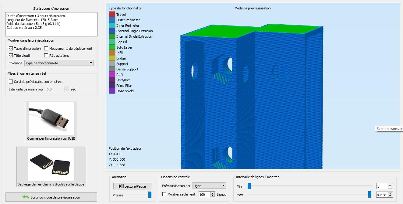

Yoann H Posté(e) Aout 27, 2019 Auteur Partager Posté(e) Aout 27, 2019 Je viens vous donner quelques infos supplémentaires. Je n'ai pas encore refait de print, mais j'en ai profité pour checker ce que vous m'aviez demandé. La poulie de l'axe X était bien sérrée J'ai ressorti le .gcode sur la carte SD. Rien à signaler Je supprime ma chain cable pour une gaine Nylon. Je reviens encore sur ce changement de schéma, sur le benchy le problème apparait lors de la dernière couche qui referme la porte (la pierre angulaire ou bien la couche angulaire). Comme pour la piece verte > 3 trous > 3 décalages Lien vers le commentaire Partager sur d’autres sites More sharing options...

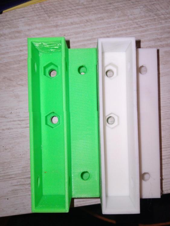

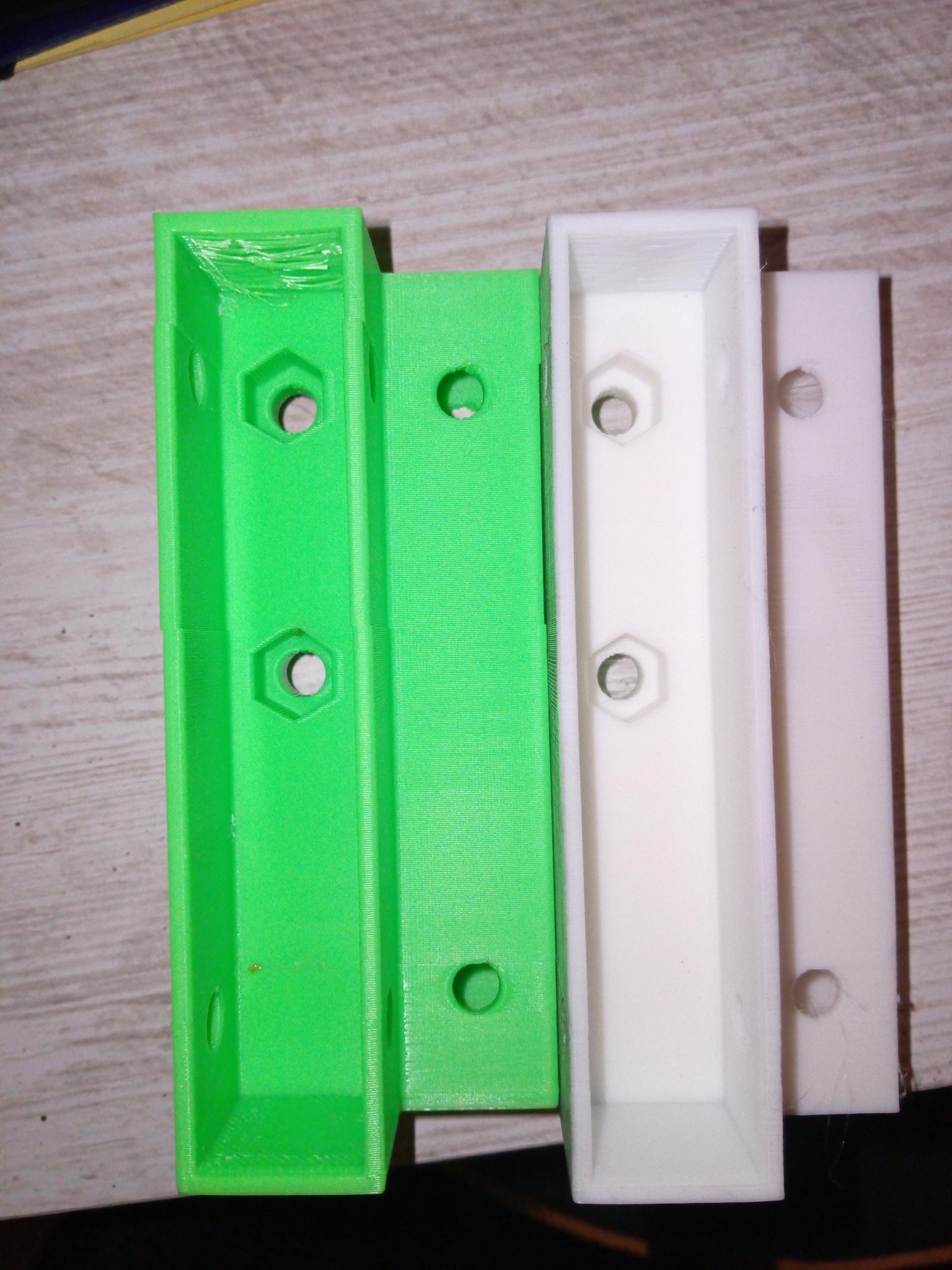

Yoann H Posté(e) Aout 29, 2019 Auteur Partager Posté(e) Aout 29, 2019 Salut Je continu mon monologue Impression en pla après changement de fang et resserrage de l'excentrique du chariot X Je n'ai plus de décalage mais on sent encore un relief sur toute les couches alignées avec un trou de la pièce ! Comme je disais plus haut, le changement de schéma de la buse joue sur la qualité du périmètre extérieur. Mais pourquoi ? Lien vers le commentaire Partager sur d’autres sites More sharing options...
Kachidoki Posté(e) Aout 29, 2019 Partager Posté(e) Aout 29, 2019 Salut, Un changement de parcours peut faire varier un tas de paramètres. Pour les plus simples il y a la variation de température, la buse ne reste plus le même temps au mêmes endroits. Il y a la variation d'inertie, la tête ou le plateau se déplacent différemment ou plus à la même vitesse, la buse "déborde" de sa trajectoire de manière différente. Pour les paramètres un peu plus complexes il y a aussi le sens du parcours, si le périmètre extérieur tourne dans un sens, puis d'un coup tourne dans l'autre sens, c'est un effet qui se voit très bien sur les top remplis par les diagonales. Il y a aussi les gap fill qui peuvent changer quand la forme extérieur varie très peu. Ce sont les "traits" non entier qui servent à boucher un vide entre deux périmètres proches. Ce gap fill ramène de la matière qui a tendance à "pousser" les périmètres extérieurs, surtout quand il est très fin (difficile de contrôler un trait pour boucher un vide de 0.1mm avec une buse de 0.4mm). Il y a bien sûr énormément d'autres facteurs qui rentre en ligne de compte, comme la variation de ventilation, les courants d'air... Ou même la forme de l'infill qui engendre une rétractation de la matière due à un écart thermique entre les parois et l'intérieur de la pièce. On voit souvent un écart de périmètre entre la partie bottom/top, et la partie infill, sur un bête cube par exemple. C'est aussi pour ça que le mode Vase donne souvent un excellent rendu, très peu de paramètres varient. A+ Lien vers le commentaire Partager sur d’autres sites More sharing options...
Yoann H Posté(e) Aout 30, 2019 Auteur Partager Posté(e) Aout 30, 2019 Bonsoir à tous ! Victoire ! L'excentrique du chariot m'a permis d'enlever le décalage et j'ai changer le redémarrage dans S3D à -10 La satisfaction est totale Reste les coins supérieurs saillants ! Du jerk peut être ? Lien vers le commentaire Partager sur d’autres sites More sharing options...
