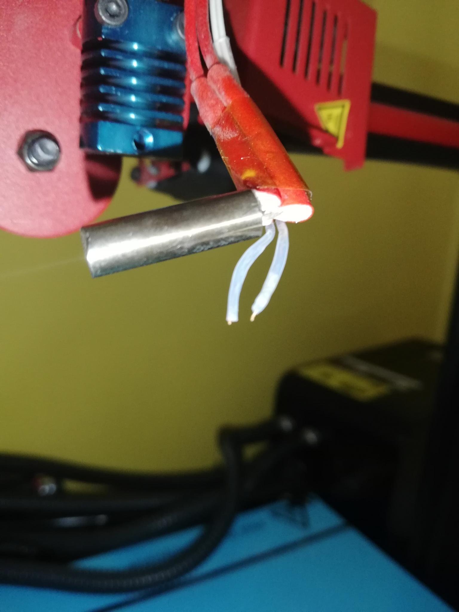

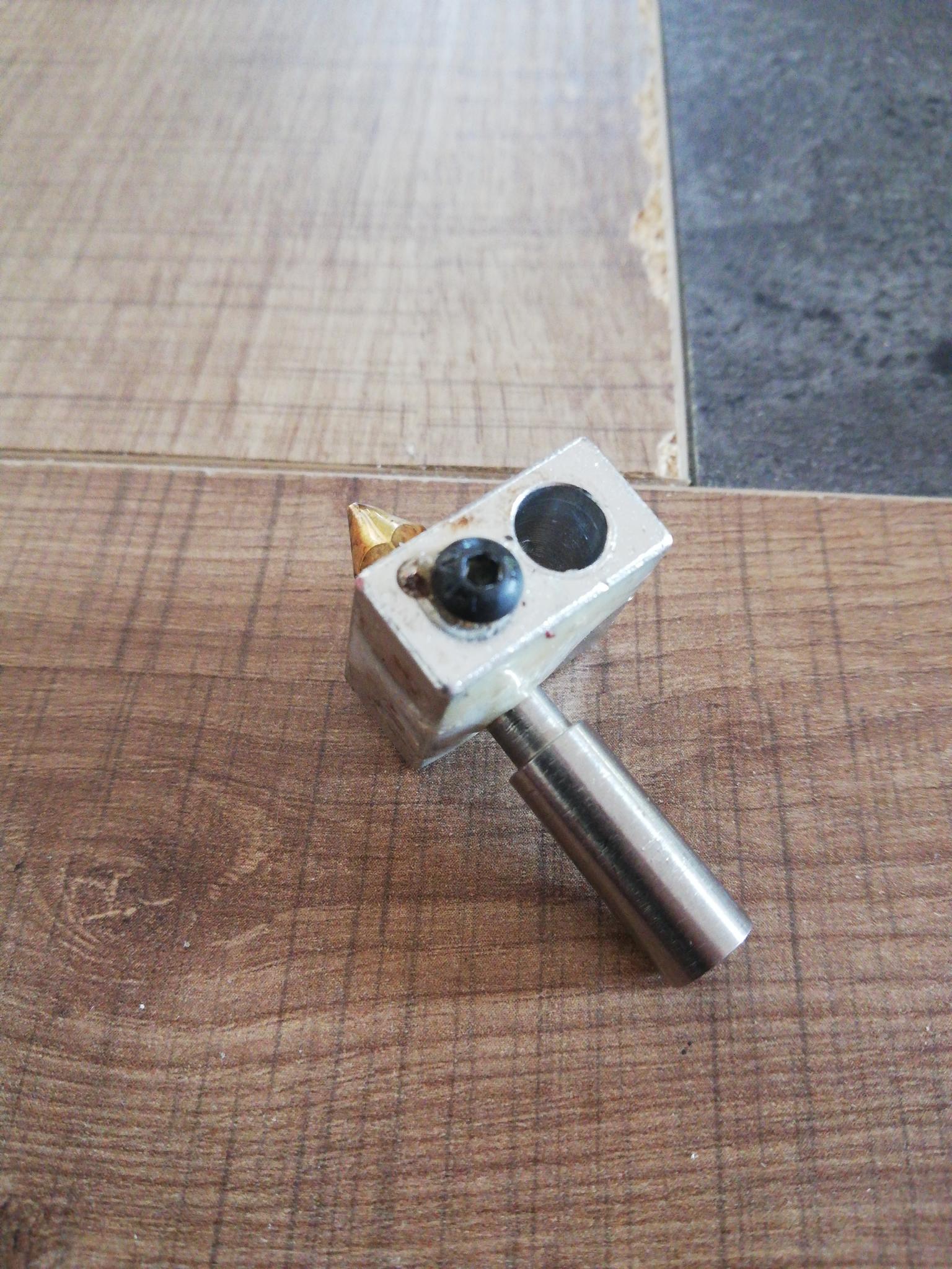

DevilMeds Posté(e) Aout 30, 2019 Partager Posté(e) Aout 30, 2019 (modifié) Bonjour, Voilà 2 semaine que j'ai acquis mon Alfawise U20. Cette dernière avait la buse cassé et j'ai dû la changer. Dû à ce changement un petit câble blanc transparent juste à côté du corps de chauffe est visible. Après 1 semaine d'utilisation du PLA est devenu liquide et reste sur mon corps de chauffe mais lors du démontage pour la nettoyer le câble transparent c'est cassé. Il y a t-il moyen de le réparer / remplacer et qu'elle est l'utilité de ce câble s'il vous plaît. Merci de vos réponses d'avance. Modifié (le) Aout 30, 2019 par DevilMeds Lien vers le commentaire Partager sur d’autres sites More sharing options...
fran6p Posté(e) Aout 30, 2019 Partager Posté(e) Aout 30, 2019 @DevilMeds Ce n'est pas réparable. Ce câble est pour la thermistance qui est restée bloquée dans le corps de chauffe. Elle mesure la température de la buse. C'est le genre de pièces qu'il est bon d'avoir en stock: exemple chez Amazon (si tu n'es pas trop pressé , quand elles viennent à pieds par la Chine, elles sont moins chères). Lien vers le commentaire Partager sur d’autres sites More sharing options...
Ad-riz Posté(e) Aout 30, 2019 Partager Posté(e) Aout 30, 2019 Salut, Ce câble est normalement soudé à une thermistance, c'est un capteur de température quoi. Je pense qu'il te reste un bout de ton capteur dans ton corps de chauffe (peut être tenu par une vis). Du coup ça explique surement pourquoi ton PLA est devenu très liquide: la température que ton imprimante était erronée et donc elle chauffait au max (d'ailleurs cela peut mener à la catastrophe...). Je ne connais pas la référence exacte d'un sonde de température d'Alfawise U20 mais il faut faire gaffe à prendre une thermistance avec le même voltage et la même résistance que l'ancienne. Je pense que certains connaisseurs d'U20 pourront te donner ces 2 valeurs Cdlt, Ad-riz Lien vers le commentaire Partager sur d’autres sites More sharing options...
fran6p Posté(e) Aout 30, 2019 Partager Posté(e) Aout 30, 2019 (modifié) il y a une heure, Ad-riz a dit : il faut faire gaffe à prendre une thermistance avec le même voltage et la même résistance La tension n'a aucune importance. Toutes les thermistances sont des résistances variables en fonction de la température. Celles de nos machines ont une résistance à 20 °c de 100 kohms. Celles que j'ai données dans mon lien plus haut fonctionneront parfaitement. Il faudra juste effectuer un réglage du PID et l'injecter dans le gcode de démarrage du trancheur. Ça évitera que la température fluctue trop. Modifié (le) Aout 30, 2019 par fran6p oups, boulette... My or taux graphe is poor ;-) 1 Lien vers le commentaire Partager sur d’autres sites More sharing options...

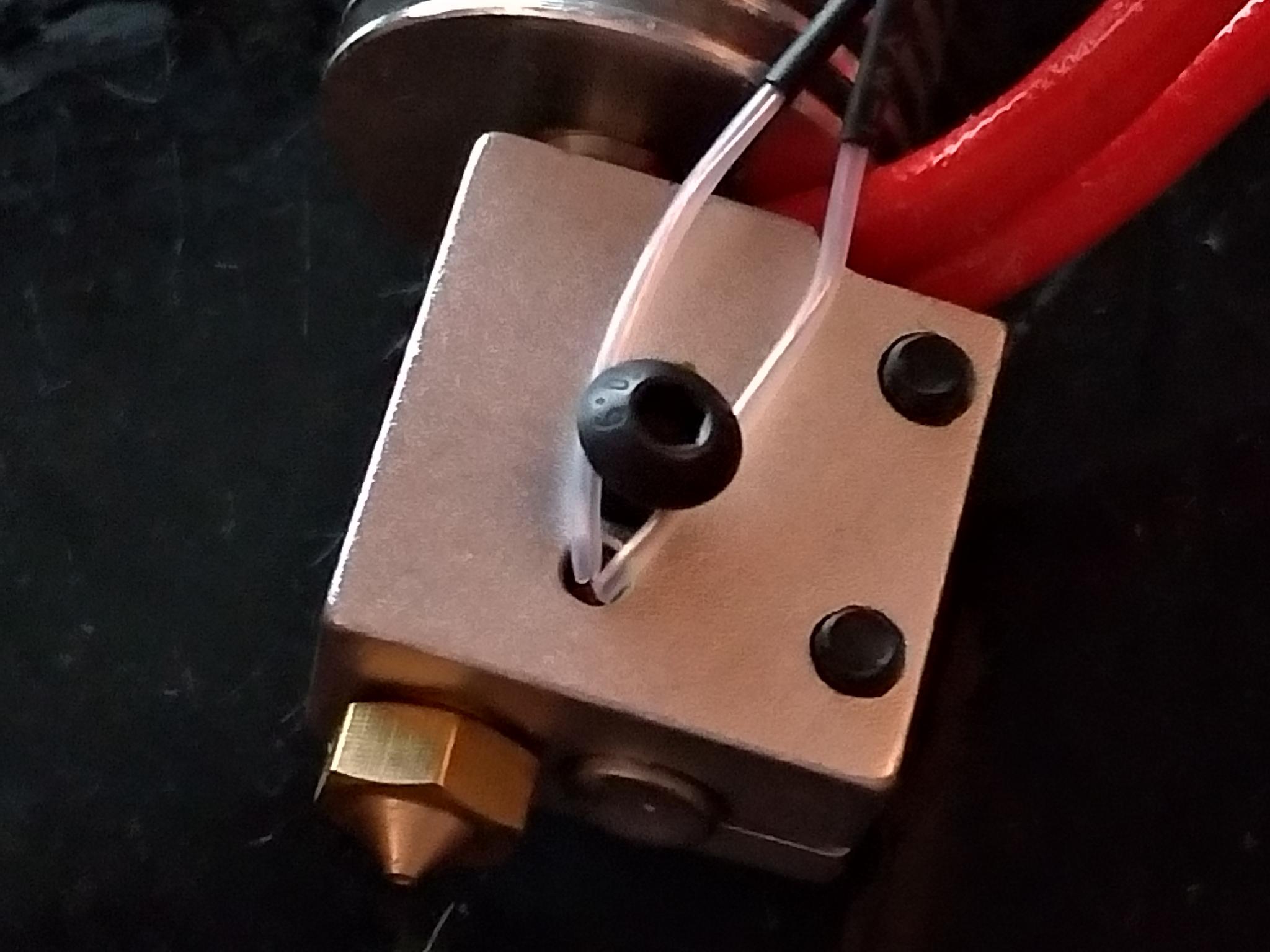

DevilMeds Posté(e) Aout 31, 2019 Auteur Partager Posté(e) Aout 31, 2019 Désolé mais je ne comprends pas tout encore au site sur téléphone Merci à vous 2 pour vos réponses, cependant il n'y a rien qui est resté de la thermistance sur le corps de chauffe. @fran6p je ne vois pas le lien pour aller sur Amazon est acheter une thermistance. Mais ensuite comment la changer ? Il y a un tuto à me conseiller ? Même pour mettre le fichier en G-code et je le met dans l'imprimante ensuite simplement ? Merci de vos réponses encore Lien vers le commentaire Partager sur d’autres sites More sharing options...

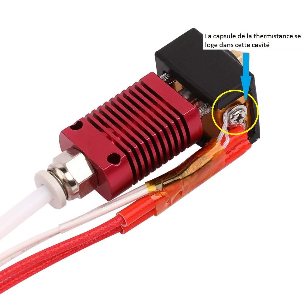

fran6p Posté(e) Aout 31, 2019 Partager Posté(e) Aout 31, 2019 (modifié) il y a 37 minutes, DevilMeds a dit : cependant il n'y a rien qui est resté de la thermistance sur le corps de chauffe Tu dévisses la vis noire cerclée en rouge ci-dessous. Ce qui reste de ta thermistance devrait se trouver dans l'évidement indiqué par la flèche jaune. La vis sert simplement à maintenir les fils de la thermistance (un fil de chaque côté du filetage de la vis). Elle ne doit pas être trop serrée au risque de couper le fil ou créer un court-circuit si l'isolant du fil est coupé . Il y a un problème effectivement avec le lien. Il aurait dû renvoyer sur Amazon (pas de lien sponsorisé ni affilié admis sur ce forum) avec comme termes de recherche "thermistance 100k" . En voici un qui j'espère fonctionne : https://www.amazon.fr/WINOMO-NTC3950-Thermistances-Imprimante-Précâblées/dp/B01BTHXR9I/ref=sr_1_11?__mk_fr_FR=ÅMÅŽÕÑ&keywords=thermistance+100k&qid=1567246904&s=gateway&sr=8-11 Modifié (le) Aout 31, 2019 par fran6p erreur à cause de mes gros doigts et de la méprise entre " et 3 ;-) Lien vers le commentaire Partager sur d’autres sites More sharing options...

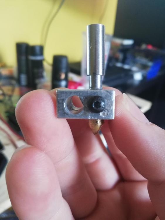

DevilMeds Posté(e) Aout 31, 2019 Auteur Partager Posté(e) Aout 31, 2019 (modifié) @fran6p Modifié (le) Aout 31, 2019 par DevilMeds Lien vers le commentaire Partager sur d’autres sites More sharing options...
DevilMeds Posté(e) Aout 31, 2019 Auteur Partager Posté(e) Aout 31, 2019 Pourrais-tu m'envoyer une photo de ton corps de chauffe pour que je puisse observer a quoi sert le petit trou sous la vis de ce coté ci-dessous stp @fran6p Lien vers le commentaire Partager sur d’autres sites More sharing options...

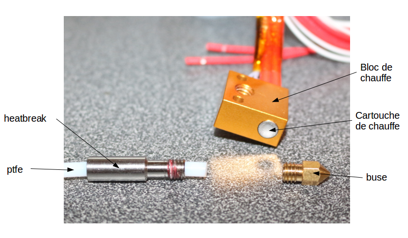

fran6p Posté(e) Septembre 1, 2019 Partager Posté(e) Septembre 1, 2019 @rmlc460 Content de te voir réapparaître . Les barrières thermiques que tu donnes en lien ne fonctionnent qu'avec les modèles les plus anciens des radiateurs Creality (vissage interne de 6). Les plus récents sont plutôt : ceux-là . Avoir du stock de petits matériels est toujours judicieux comme conseil. @DevilMeds Désolé de ne pas répondre à ta demande, mon corps de chauffe est "protégé" par une chaussette en silicone (carné (humour JCG)) et je n'ai guère envie de démonter mon corps de chauffe. Sur ta phot, à proximité de la vis noire, il y a un "trou cylindrique" mais il me semble obturé par un amas de filament fondu. C'est dans cette cavité (normalement vide) que l'on place la cartouche sous verre de la thermistance. Généralement quand je mets une nouvelle thermistance (ce qui est rare), je mets de la pâte thermique (un tout petit peu) dans le trou avant d'y introduire la thermistance (rien de graveleux dans mes propos donc no commentaires ) tout ça pour faciliter les échanges thermiques. Pour en savoir un peu plus sur les têtes d'impression (en français) : lien ici Pour parler le même langage : 1 Lien vers le commentaire Partager sur d’autres sites More sharing options...
rmlc460 Posté(e) Septembre 1, 2019 Partager Posté(e) Septembre 1, 2019 (modifié) Mouais, ben pour les tubes (ou les barrières thermiques, on même les heatbreak, diable, soyons fous, mais pitié, restons accessibles aux débutants ), bref, je suis moyen d'accord. Il m'est arrivé dans le cas d'une coupe un peu imprécise du tube (à ce sujet, toujours utiliser les petits coupe tubes fournis, c'est toujours mieux que d'écraser avec un cutter!)que celui-ci n'aille pas jusqu'au bout, et là, la punition est immédiate! Tout à refaire... Alors qu'avec les simples, si on pousse bien le tube comme il faut et surtout que les connecteurs sont nickel, je n'ai jamais eu de soucis... Modifié (le) Septembre 1, 2019 par rmlc460 Lien vers le commentaire Partager sur d’autres sites More sharing options...
DevilMeds Posté(e) Septembre 1, 2019 Auteur Partager Posté(e) Septembre 1, 2019 Merci à vous et vos réponses, je vais me creuser un peu les méninges et trouver les solutions adaptées grâce a vos retours. Auriez-vous un lien pour un tuto pour montrer comment remonter une thermistance svp, merci d'avance Lien vers le commentaire Partager sur d’autres sites More sharing options...
fran6p Posté(e) Septembre 1, 2019 Partager Posté(e) Septembre 1, 2019 Il y a 2 heures, rmlc460 a dit : les barrières thermiques, ou même les heatbreak, On parle de la même chose simplement en deux langues différentes (anglais / français...). Étant en France, ancien enseignant, ma préférence est d'utiliser ma langue natale même si je comprends pas trop mal d'autres langues (les parler c'est autre chose )... Quand un utilisateur demande de l'aide, j'essaie (c'est peut-être un défaut) la plupart du temps d'expliquer / expliciter en utilisant les termes français (ou québécois pour leur jolies trouvailles) plutôt que ceux en anglais. Je sais parfaitement qu'une langue s'enrichit du vocabulaire étranger mais je trouve toujours dommage que quand un terme français existe, on préfère prendre celui en anglais. Il y a 2 heures, rmlc460 a dit : restons accessibles aux débutants Toute technologie / métier possède son vocabulaire propre qu'on pardonne à un débutant de ne point connaître. La majorité de mes interventions sur ce forum, je pense, sont accessibles à un débutant même si je l'admets, j'essaie toujours d'apporter le maximum d'informations pour qu'au final, le débutant puisse se débrouiller seul après l'avoir guidé (enseignant un jour, enseignant toujours, ce n'est plus à mon âge qu'on me refera ). Après, chacun fait comme il veut / peut avec le langage, si je peux apporter une aide, j'essaierai toujours de le faire. 4 1 Lien vers le commentaire Partager sur d’autres sites More sharing options...

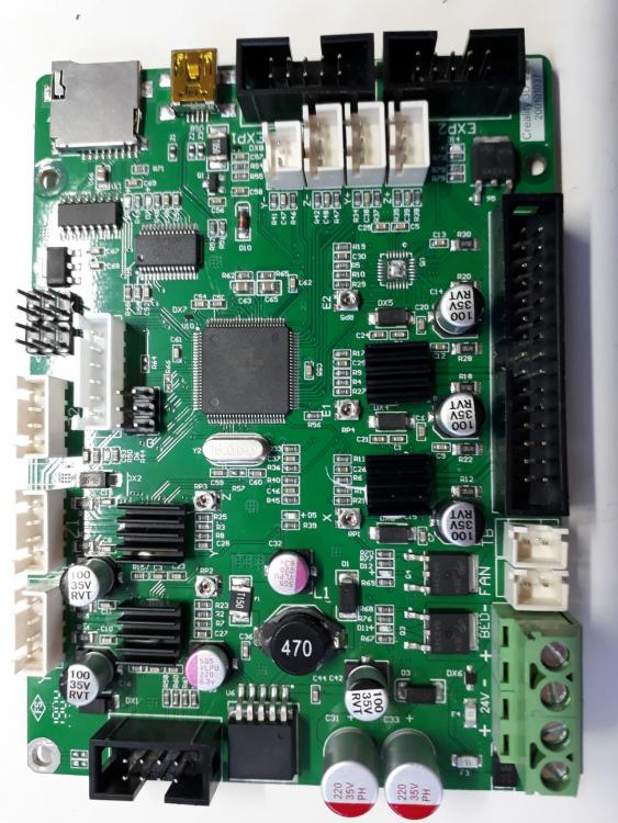

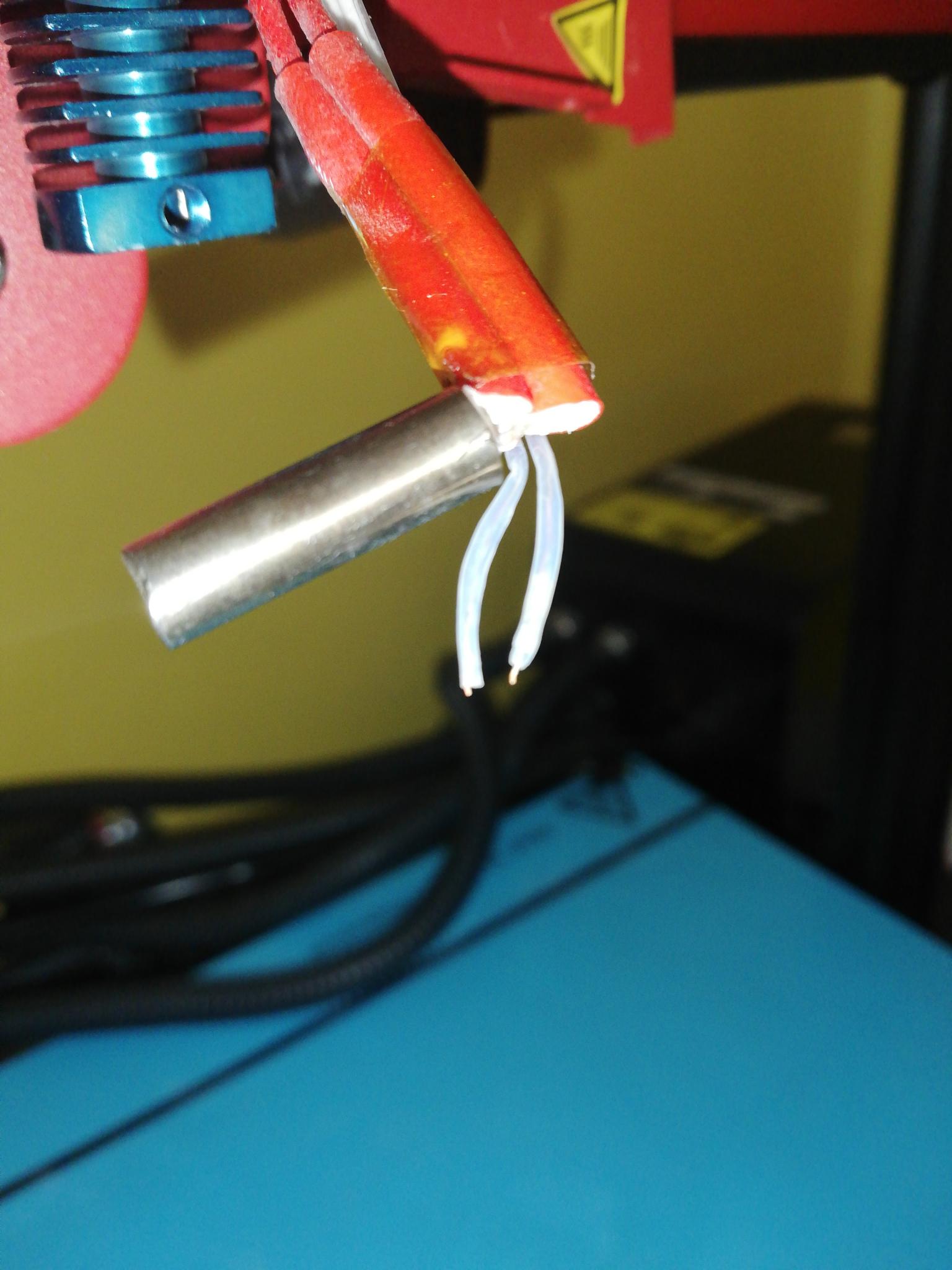

eric C Posté(e) Septembre 3, 2019 Partager Posté(e) Septembre 3, 2019 Bonjour à toute la communauté, Je recherche de l'aide pour réparer ma Creality CR10S Pro qui est en panne suite une impression catastrophe !. Je vous explique : pendant nuit lors d'un batch, la pièce a du se décoller du plateau et est venue se coller à la tËte. Resultat : le batch s'est terminé mais toute la tête etait remplie de plastique fondu.... J'ai du démonter un max et mettre en chauffe la tete pour pouvoir tout décoller mais je pense a voir créer un courcuit sur les fils de la résistance ou de la thermistance ?. Depuis le tete d'extrusion ne chauffe plus, l'afficheur indique un temperature ambiante à 295°C ! alors qu'il fait 23°C. J'ai checké la resistance : OK à 16 ohms , j'ai checké la thermistance : OK à 100Kohms. Est ce que quelqu'un pourrait m'orienter ? Merci d'avance Eric Lien vers le commentaire Partager sur d’autres sites More sharing options...
Phil_67 Posté(e) Septembre 3, 2019 Partager Posté(e) Septembre 3, 2019 (modifié) Salut Tu as bien résussi a tout décoller ? as tu réussi a dévisser la vis, sortir la thermistance du bloc de chauffe, souvent les fils de la thermistance se sessoudent au niveau de la sonde et il faut la changer, tu en trouve sur amazon pour quelques euros. j'y pense un peu tard tes cables de proctection de la thermistance et de lla cartouche ont du fondre peut etre Modifié (le) Septembre 3, 2019 par Phil_67 Lien vers le commentaire Partager sur d’autres sites More sharing options...
Phil_67 Posté(e) Septembre 3, 2019 Partager Posté(e) Septembre 3, 2019 (modifié) @Eric C C'est simple tu dévisse la vis sur le bloc de chauffe, tu retire l'ancienne, tu insere la sonde dans le petit trou pres de la vis et tu remets celle ci sans trop serrer. elle doit passer entre les 2 fils. pour souder tes fils il n'y a pas de positif ni de negatif donc le sens n'a pas d'importance Modifié (le) Septembre 3, 2019 par Phil_67 Lien vers le commentaire Partager sur d’autres sites More sharing options...
eric C Posté(e) Septembre 6, 2019 Partager Posté(e) Septembre 6, 2019 Merci Phil_67 pour ta réponse oui j'avais tout décolle et j'avais bien vérifié cote thermistance et résistance, c'est tout OK. Elle sont passantes avec 100Kohms sur la CTN et 16ohms sur la cartouche resistance. Le problème est ailleurs, je me demande si en décollant à chaud (machine en marche) , il y aurait pas eu un court circuit des fils de la resistance ? Que ce passe t-il sur la carte mère dans ce cas ? Lien vers le commentaire Partager sur d’autres sites More sharing options...
fran6p Posté(e) Septembre 6, 2019 Partager Posté(e) Septembre 6, 2019 Il y a 2 heures, eric C a dit : Que ce passe t-il sur la carte mère dans ce cas ? Normalement rien . Si court-circuit, la résistance est de 0 ohm, c'est tout . A 100 kohms, la température retournée est à peu près 20°, plus la résistance baisse, plus la température retournée est élevée. Lien vers le commentaire Partager sur d’autres sites More sharing options...
eric C Posté(e) Septembre 10, 2019 Partager Posté(e) Septembre 10, 2019 Merci fran6p pour ton retour mais le problème reste entier : ma CTN est bonne, ma resistance est bonne mais la carte mere renvoie toujours 295°C comme température de buse alors qu'il fait 21°C. Je pense que le court circuit sur la resistance en fonctionnement a du flash ma carte mere. Est ce possible ? problem description.pdf Lien vers le commentaire Partager sur d’autres sites More sharing options...
Janpolanton Posté(e) Septembre 10, 2019 Partager Posté(e) Septembre 10, 2019 il y a 20 minutes, eric C a dit : Je pense que le court circuit sur la resistance en fonctionnement a du flash ma carte mere. Est ce possible ? Bonjour, Non, absolument pas. Par contre, tu dois avoir un problème sur le condo de 10µF (celui entouré en orange qui correspond au branchement de ta thermistance) Lien vers le commentaire Partager sur d’autres sites More sharing options...
eric C Posté(e) Septembre 11, 2019 Partager Posté(e) Septembre 11, 2019 Merci Jampolanton, Ma carte est différente car sur la CR10s pro l'implantation change. Ci joint la vue du PCB. Sais tu retrouver les condo de la resistance hot end et de la CTN ? Lien vers le commentaire Partager sur d’autres sites More sharing options...
fran6p Posté(e) Septembre 11, 2019 Partager Posté(e) Septembre 11, 2019 @eric C (pénible un pseudo avec un espace dans le nom, on ne peut pas le saisir directement, on est obligé d'utiliser la liste déroulante ) Ca va être plus compliqué car le gros connecteur en haut à droite (30 pins) sert à relier la nappe de connexion vers son adaptateur situé près de l'extrudeur (il regroupe les connexions de la tête (ventilateurs x 2, corps de chauffe, thermistance), le moteur de l'axe X et son contacteur de fin de course, le moteur de l'extrudeur, le détecteur de fin de filament). A vue de nez, le condensateur 100 µF à gauche en bas de ce gros connecteur est pour la thermistance du lit (sérigraphié TB), donc c'est peut-être l'un des deux autres de même valeur au-dessus? Lien vers le commentaire Partager sur d’autres sites More sharing options...
