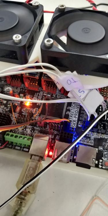

Buscicchio Posté(e) Janvier 24, 2021 Posté(e) Janvier 24, 2021 bonjour lionel , comme tu as presque la même configuration que moi skr pro et bl touch et 2 z .... pourrais tu faire une photo de pret de ta carte mère pour me montrer les branchement en 1 er lieu de la bl touch car j ai tout paramétrer mais elle s allume jamais ... merci pour ton aide

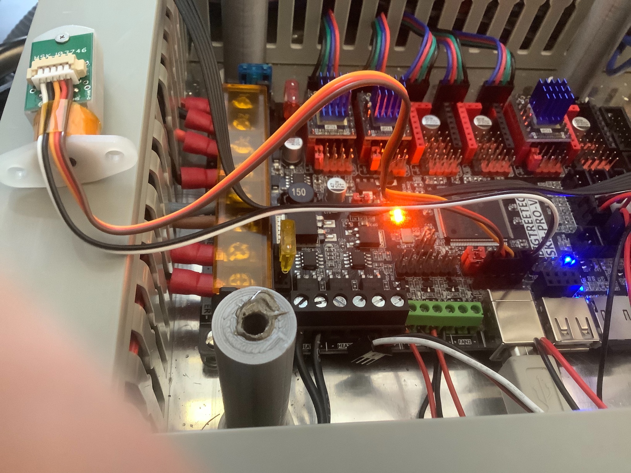

Buscicchio Posté(e) Janvier 24, 2021 Posté(e) Janvier 24, 2021 voici comment elle est branchée pour l instant ... j ai testr les fils blanc et noir sur z min mais cela change rien
Buscicchio Posté(e) Janvier 24, 2021 Posté(e) Janvier 24, 2021 ok j ai trouvé mon souci ... merci quand même

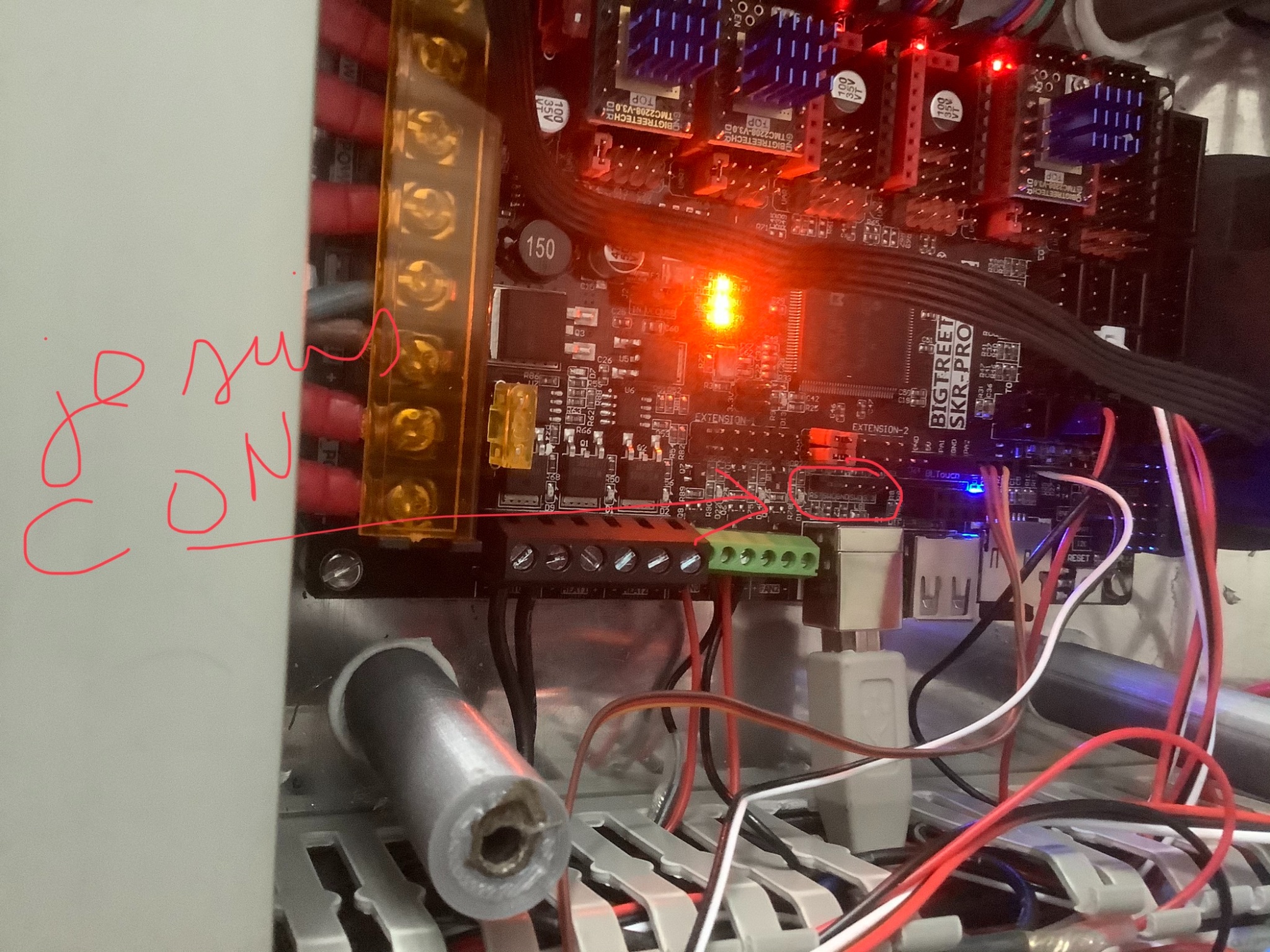

lion02 Posté(e) Janvier 24, 2021 Auteur Posté(e) Janvier 24, 2021 Effectivement j'ai eu le même problème voir sujet EVOIII
Buscicchio Posté(e) Janvier 24, 2021 Posté(e) Janvier 24, 2021 j ai fini de bricoler fort tard hier ... j ai branché au mauvais endroit lol
Buscicchio Posté(e) Janvier 24, 2021 Posté(e) Janvier 24, 2021 les fils noir et blanc , je peux les laisser su niveau du servo ou je dois les mettre absolument sur z min ? merci
lion02 Posté(e) Janvier 24, 2021 Auteur Posté(e) Janvier 24, 2021 il y a 5 minutes, Buscicchio a dit : les fils noir et blanc , je peux les laisser su niveau du servo ou je dois les mettre absolument sur z min ? merci Moi j'ai pas réussi en cablant sur le connecteur prévu donc sur ZMin et ça fonctionne
Buscicchio Posté(e) Janvier 24, 2021 Posté(e) Janvier 24, 2021 ok bizarre , pour l instant je sais rien tester de plus car j attend tjrs mes 4 nouvelle vis pour le z et mon plateau alu arrive aussi je pense , fin de semaine prochaine ...en cours ...
lion02 Posté(e) Janvier 24, 2021 Auteur Posté(e) Janvier 24, 2021 il y a 1 minute, Buscicchio a dit : ok bizarre , pour l instant je sais rien tester de plus car j attend tjrs mes 4 nouvelle vis pour le z et mon plateau alu arrive aussi je pense , fin de semaine prochaine ...en cours ... Oui bizarre pour un connecteur qui est prévu pour le BL TOUCH
bernard3D Posté(e) Janvier 24, 2021 Posté(e) Janvier 24, 2021 il y a 15 minutes, Buscicchio a dit : les fils noir et blanc , je peux les laisser su niveau du servo ou je dois les mettre absolument sur z min ? Tu as le choix, mais tu dois le spécifier dans Marlin pour que le firmware sache comment et quoi faire. De plus si tu le laisses au niveau du servo, tu dois garder ton capteur Zmin pour le home Z. 1
Buscicchio Posté(e) Janvier 24, 2021 Posté(e) Janvier 24, 2021 il y a 53 minutes, bernard3D a dit : Tu as le choix, mais tu dois le spécifier dans Marlin pour que le firmware sache comment et quoi faire. De plus si tu le laisses au niveau du servo, tu dois garder ton capteur Zmin pour le home Z. et dans le meilleur des cas , c est de faire quoi ...avoir un fin de couse z min + bl touch ou bl touch en z min ? merci
bernard3D Posté(e) Janvier 24, 2021 Posté(e) Janvier 24, 2021 Soit le BL-Touch est utilisé à la fois pour le nivellement du bed et au home Z ou il n'est utilisé que pour le nivellement du bed.
lion02 Posté(e) Janvier 24, 2021 Auteur Posté(e) Janvier 24, 2021 il y a 4 minutes, bernard3D a dit : Soit le BL-Touch est utilisé à la fois pour le nivellement du bed et au home Z ou il n'est utilisé que pour le nivellement du bed. Ma config avec bltouch en ZMin me convient très bien
