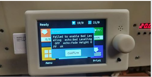

Le Fan 0 me sort que du 4 v qd je le met à 100% ... J4ai du faire un bêtise quelque part ... Il y a quelque chose à faire ?
Le Fan 2 me sort bien 12 v (enfin 11,9).
En revanche je n'arrive pas à activer le Fan 1 : en effet sur l'écran LCD : en mode tft je ne sais pas comment on change de ventilo ... c'est toujours le 0 qui est sélectionné ...
en mode simulation 12864 : si je veux définir la rotation du fan 1 c'est le 2 qui est sélectionné en appuyant sur le bouton ...
Voilà...
Sinon comment dire à marlin que le ventilo de l'extruder c'est FAN2 et non Fan 0 ???
Merci.

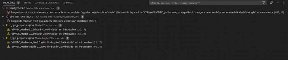

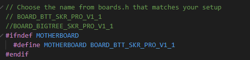

Bon avec le confinement je prends le temps de basculer sur la version marlin 2.05.3, j’étais encore sous 2.0 bugfix.
Après avoir tout reparamétré je lance la compile te la catastrophe 17 erreurs et compilation impossible.
Donc pour ceux qui ont des problèmes j'ai trouvé ces solutions
Le nom de la carte a changé dans cette version de marlin maintenant il faut mettre : BOARD_BTT_SKR_PRO_V1_1 et non BOARD_BIGTREE_SKR_PRO_V1_1

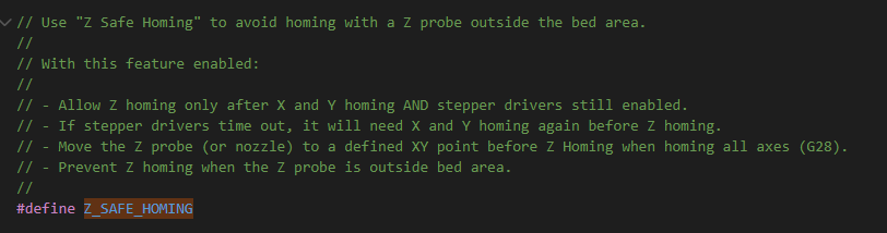

Autre problème j'ai été obligé d'activé la fonction : #define Z_SAFE_HOMING
Il me reste quelques erreurs mais ça ne bloque pas la compilation.

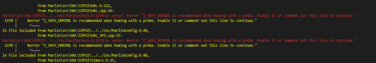

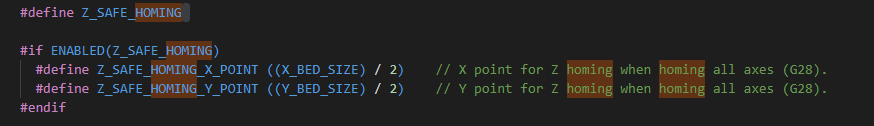

Suite du passage en version marlin 2.05.03 le double z fonctionne maintenant il fallait mettre 2 pour le nombre de driver, ce paramètre n'existe pas sur bugfix
Maintenant j'ai cette erreur ci dessous, je pense que c'est liè  au fait que je suis obligé d'activer la fonction SAFE HOMING pour ne pas avoir d'erreur de compilation.
Mon bltouch est a +35 y et 0x
Mon plateau fait 305x305
Si quelqu’un peut m’apporter un peu de lumière 😃
Quand je commente safe homing j'ai cette erreur
Modifié (le) par lion02
Le 02/05/2020 at 18:34, lion02 a dit :

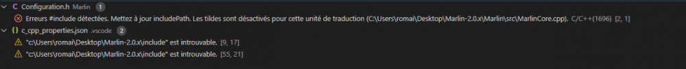

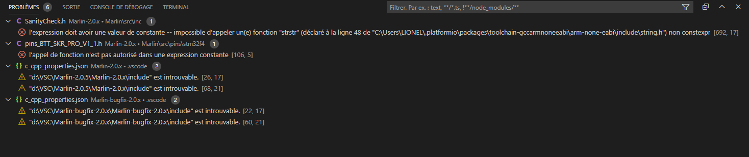

Salut
du coup tu as reussi à compiler ?
Car pour ma part j'ai toujours cette erreur
Merci d'avance
Pour ma part la version  bigfix-2.0.x téléchargée hier se compile sans problème.
Pour la version 2.05.xx elle se compile aussi sans problèmes.
Je pense que tu devrais déjà dans un premier temps mettre tes fichiers Marlin directement sur la racine de ton disque dur et non sur ton bureau comme cela à l'aire d'être le cas. Les chemins trop longs posent souvent des problèmes.
Il y a 3 heures, Romain2634 a dit :
Salut
Merci d'avance

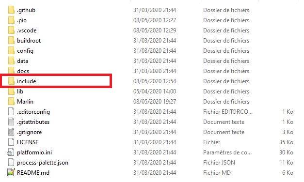

Jai aussi de temps en temps des problèmes avec include, je ne comprends pas pourquoi,
J'ai installé VSC sur un autre PC et plus d'erreur donc pas toujours lié a MARLIN.
Le 12/05/2020 at 20:54, lion02 a dit :
C'est souvent la faute à Intellisense.
Le plus simple est d'ajouter un dossier «include» (vide) à la racine du dossier qui contient le dossier Marlin et le fichier platformio.ini puis de relancer VSC. Les erreurs (non bloquantes) devraient disparaitre.
