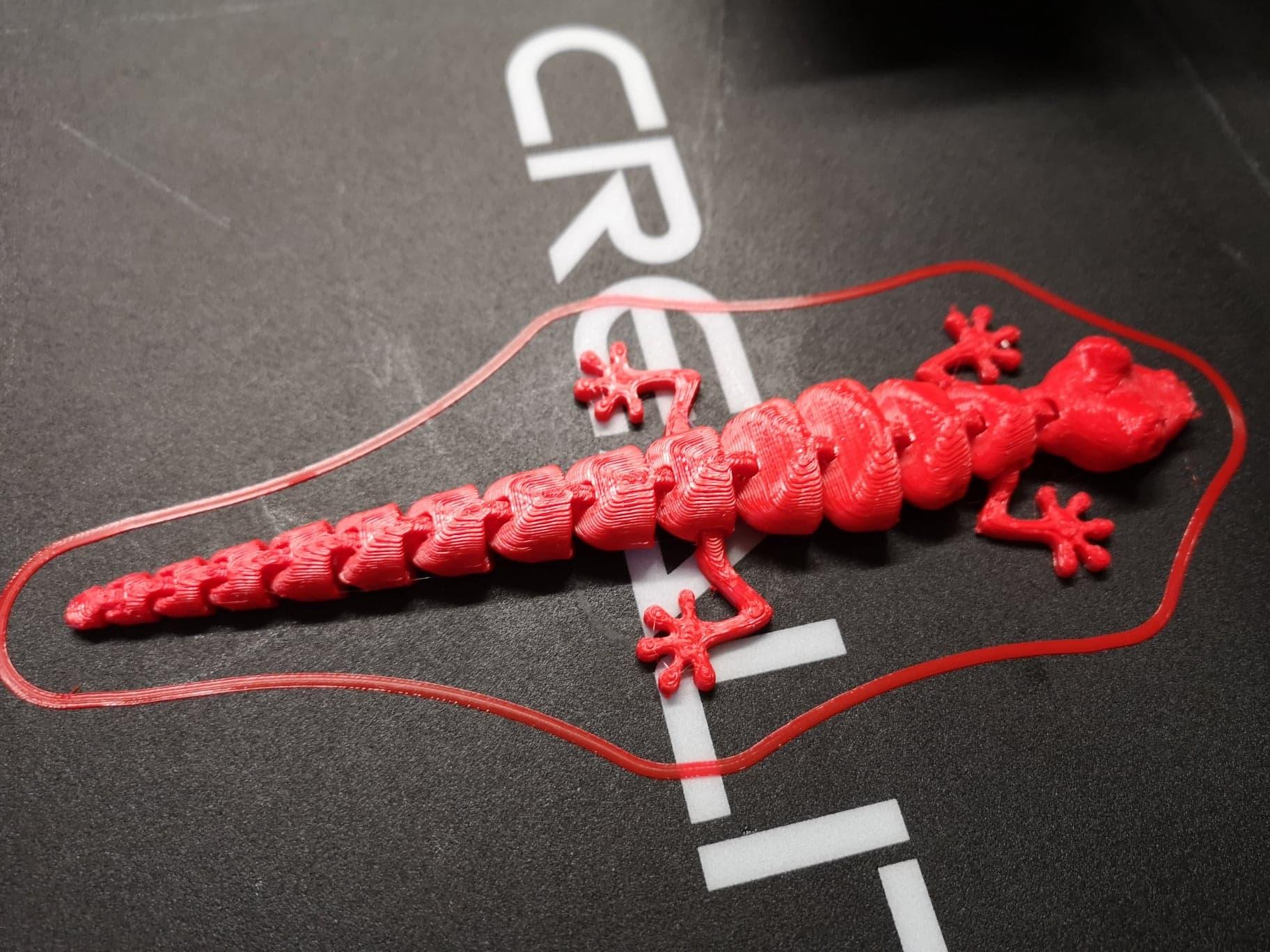

Encore un petit essai avec un sujet un peu difficile car sans remplissage ni support https://www.thingiverse.com/thing:3505006
Cette fois,c'est du filament Carbonfill de Formfutura dont j'aime beaucoup la texture et l'effet visuel dus à l'orientation des fibres.
Voila, pour voir la différence entre le hotend stock (modifié) et le micro swiss, j'ai repris le modèle imprimé par Ixi.
Ici l'impression avec le stock
Filament PLA silk de chez 3Donline
En 0.28 sans support, sans adhérence et sans remplissage.
Température 195° plateau 50°
Vitesse 100 mm/s débit 90%
Rétraction 5 mm à 40 mm/s72097838_642143856193194_336996195039707136_n.thumb.jpg.263bb8ada073b418abe6915128fbbd50.jpg70790198_964764140534208_741476904804024320_n.thumb.jpg.8ba15041cab41c165df26a0072f1e555.jpg70586952_3259555084084486_8391068518044401664_n.thumb.jpg.14dad8bc5de39d98ebcdd5eddd5b9b95.jpg

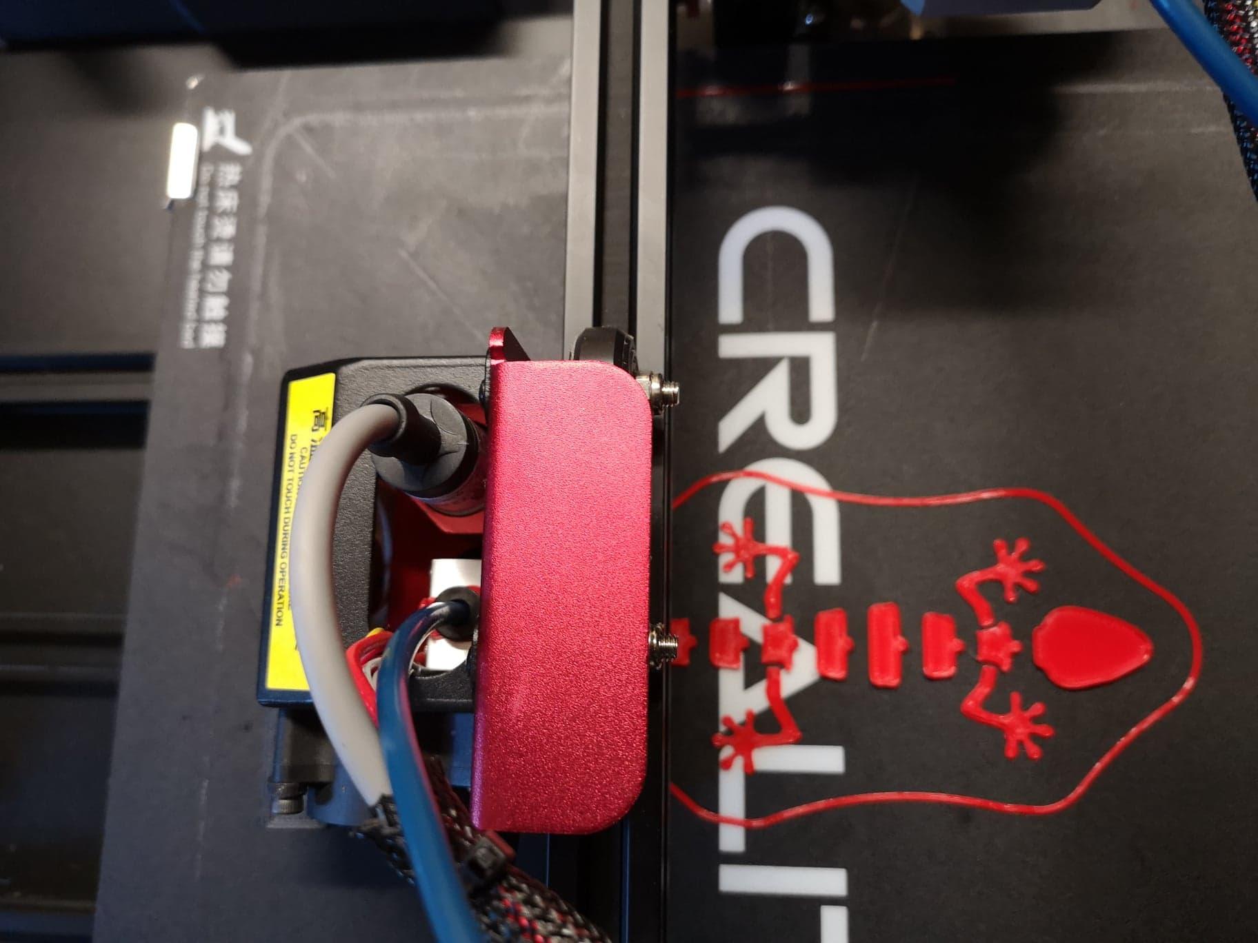

Et voila, montage du Micro Swiss et de la barrière Ixi + calibrage du bed.
70923591_772639916531192_9156878452689731584_n.thumb.jpg.7542a646ddef6d74f2898c1e7a272bff.jpg
71501251_449113829281412_963673296946069504_n.thumb.jpg.2ace267fdec93208952bb6d70bcfa91e.jpg
Près pour une réimpression du lézard.

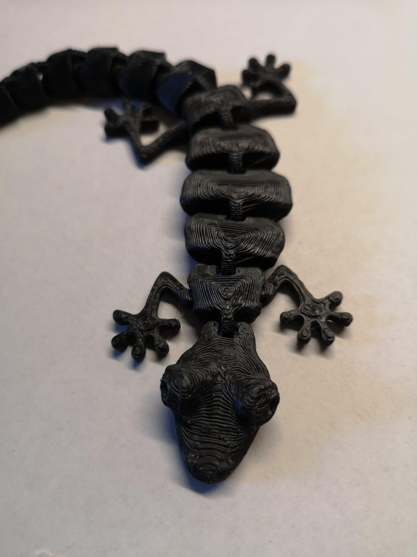

Voila, premier essai très laborieux, j'ai du augmenter la T° à 205°
remettre le débit a 100% et augmenter la rétraction.
70767033_738581003281121_4008994260169785344_n.thumb.jpg.a0e5896ddae6d5f8c10276df6435619c.jpg
70631327_390275628286384_2678682239641845760_n.thumb.jpg.d0cb2807436060d21cd5d303d0bf3aa4.jpg
Voila la différence actuellement entre le stock et le Micro swiss.
71096959_374748800132152_846138776701894656_n.thumb.jpg.55902b01740f8ca18feba3826ed86961.jpg

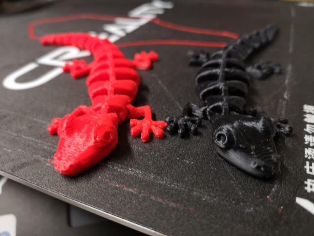

Le 23/09/2019 at 21:15, ixi a dit :
Bien joué ! 😉
Et bien voila, après quelques petits réglages... le Micro Swiss fonctionne a merveille.
PLA 3DOnline
Couche 0.28 mm, Débit 100%, Remplissage 20%, Rétraction 5mm à 40 mm/s, T° 200°, Bed 65°, Vitesse 100 mm/s, support oui, Adhérence bordure, Temps 11h12.
Dimension 147,7 X 93,5 X 160
Merci Ixi..... Super résultat pour du 0.28 à 100 mm/s
70951422_2161068717530756_2964056522671259648_n.thumb.jpg.379f83b9c8fef6ea7a24c35fd7fac2f6.jpg71731962_502281740595196_4698136700709240832_n.thumb.jpg.05b5126ea174bd2bd36d2c56bf722451.jpg71314339_703212010160569_4997335001700761600_n.thumb.jpg.81afebc03c8f591fae1fce517d195a3e.jpg

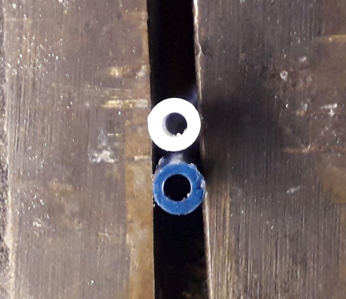

Une interrogation ? pourquoi as tu changé le tube , tu as d'origine un ptfe de qualité capricorn il était inutile de le changer pour un tube de moindre qualité...
Pour information si des personnes sont un peu effrayées par les 65€ ,il y a visiblement d'excellentes copies de Micro swiss (avec tous les avantages d"crits ci dessus ) chez triangle lab et qui font a peu pres moitié prix...
Salut,
Je pense,ce n'est que mon avis,que Capricorn nous enfume avec de belles promesses qualité .
Le tube tient sans aucun doute mieux en haute température,mais le reste c'est du pipeau.
De plus ,aucune raison de l'utiliser sur la micro swiss.
La photo parle d'elle même. 😲
J'en rajoute un layer 😁  Le PTFE de Repraworld  est beaucoup mieux pour le filament flexible car le diametre interieur est légèrement plus petit que le Capricorn.
Ah oui, je ne suis pas le seul à avoir découvert l'arnaque    le petit probleme de qualité ...contraire au specs de Capricorn
https://www.reddit.com/r/3Dprinting/comments/7fti70/is_capricorn_overhyped_but_underperforming/
Modifié (le) par ixi
Si, c'est a moi que tu pose la question, je n'ai pas changer, sur le hotend stock, j'avais placé mon ancien magnet Capricorn et sur le Micro Swiss c'est celui d'origine.

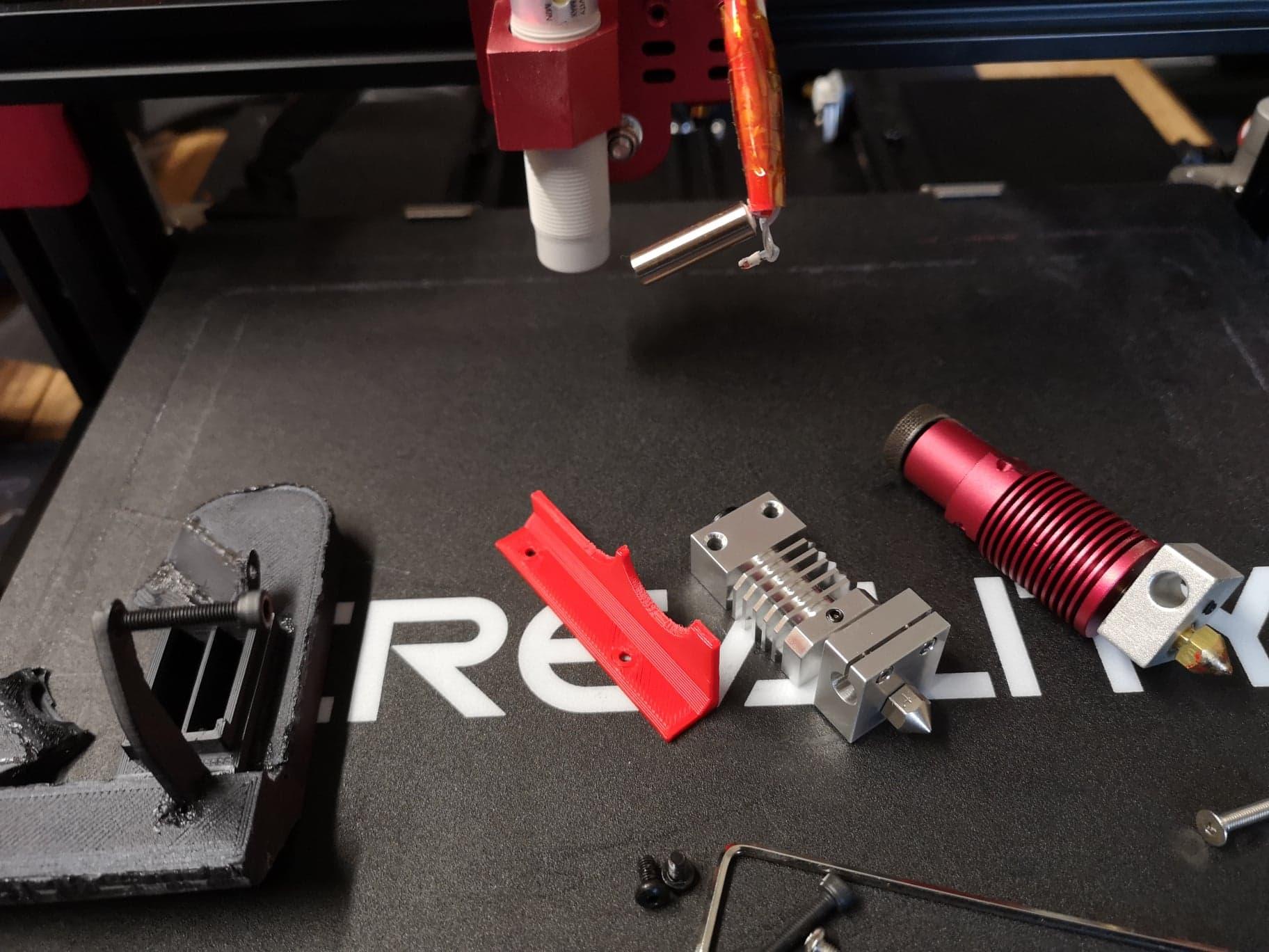

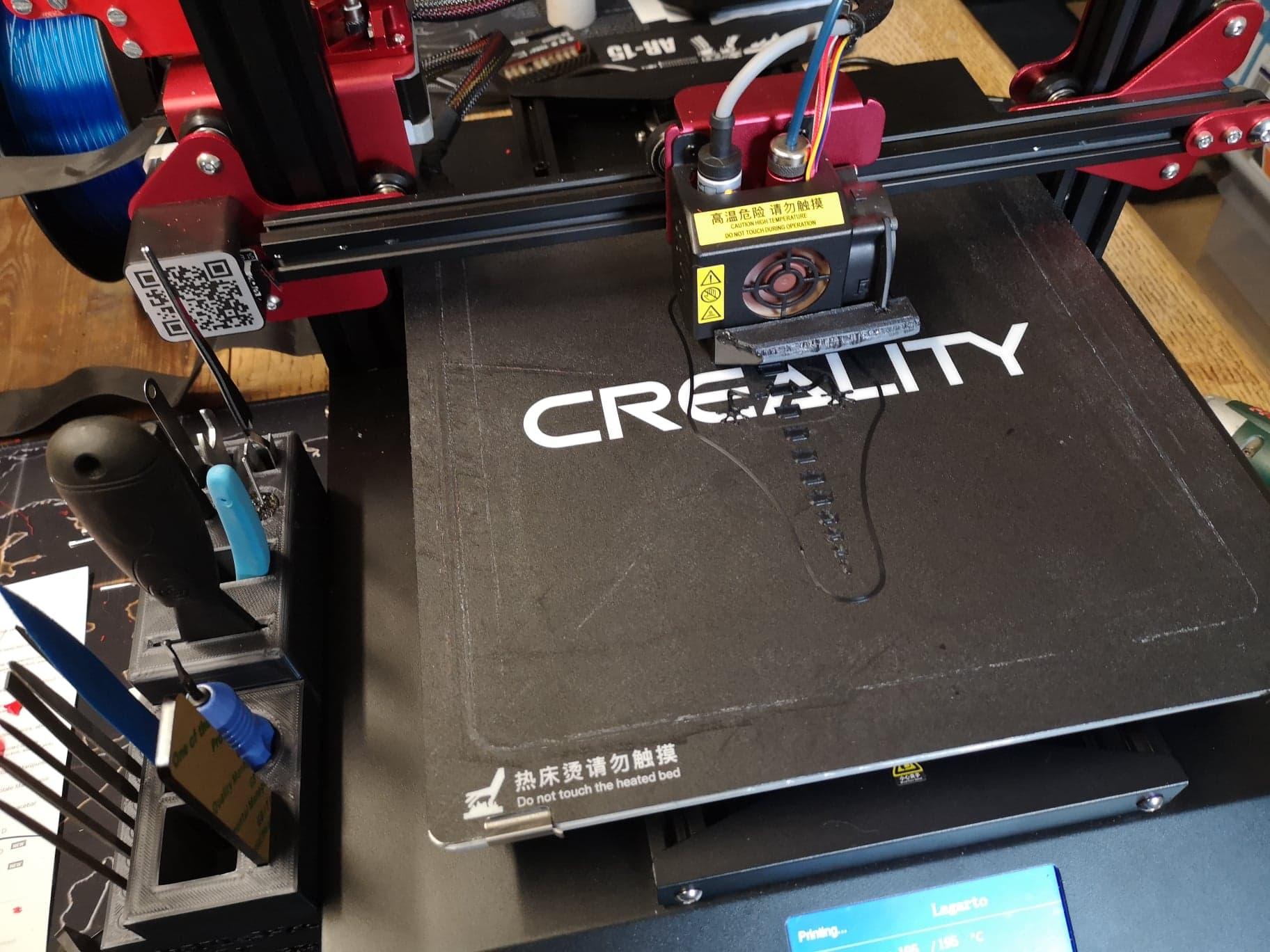

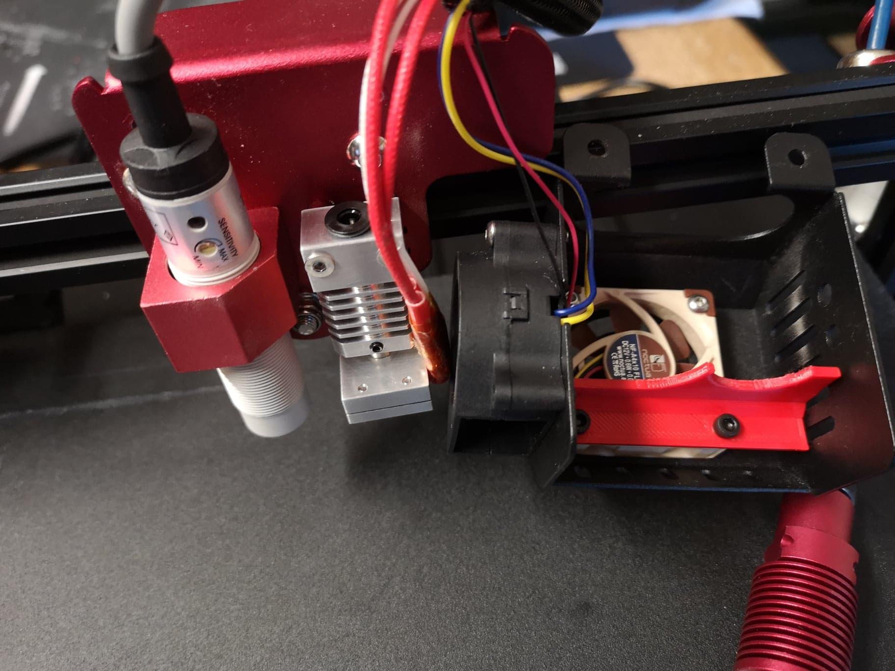

La piece que j'ai déssiné permet d'imprimer tout,y compris ( surtout) le PLA.
Avec le flux d'air d'origine, le radiateur Micro swiss est mal refroidit et le PLA commence à se ramolir trop haut.
Quand ça pousse ça sort pas et quand ça rétracte  ça reste bloqué.
Le plus gros gain de temps pour mon utilisation est le changement de buse.

Oui et chaque pièces peut être achetées séparément, dans le kit M S que j'ai acheté 58€, j'ai l'ensemble complet, plus une vis de serrage et une pièce de blocage de réserve.
De plus, même si tu ne dois pas remplacer ta buse, tu peux changer pour une taille plus petite ou plus grosse, d'après le type d'impression.
Chose impossible avec celui d'origine.

 Celui qui est sur la photo est l'original ( autopsié ) que j'ai reçu avec la machine.
 Je n'ai jamais commendé hors europe . Pour les pieces 'standards' j'aime beaucoup Reprapworld NL,aussi en angliche et les copains Euro-makers à la Rochelle.

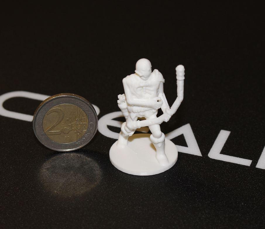

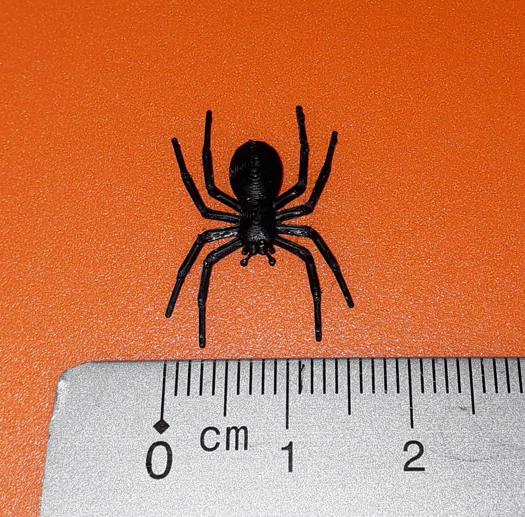

Salut
Un petit test d'un setup avant de commencer les personnages Dojons et Dragons pour ma fillotte.
Piece brute d'extrudeur, PLA Polymaker + buse 0.3,layer 0.12,rétraction 5.5 mm,  pas de support.
Je boude toujours le stringing et le oozing  😁
Encore un petit réglage, et c'est parti mon kiki !
