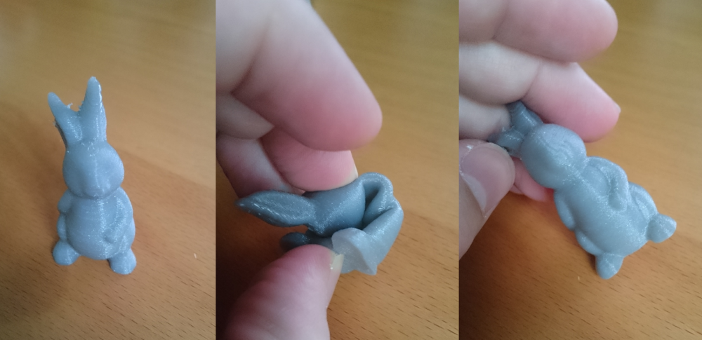

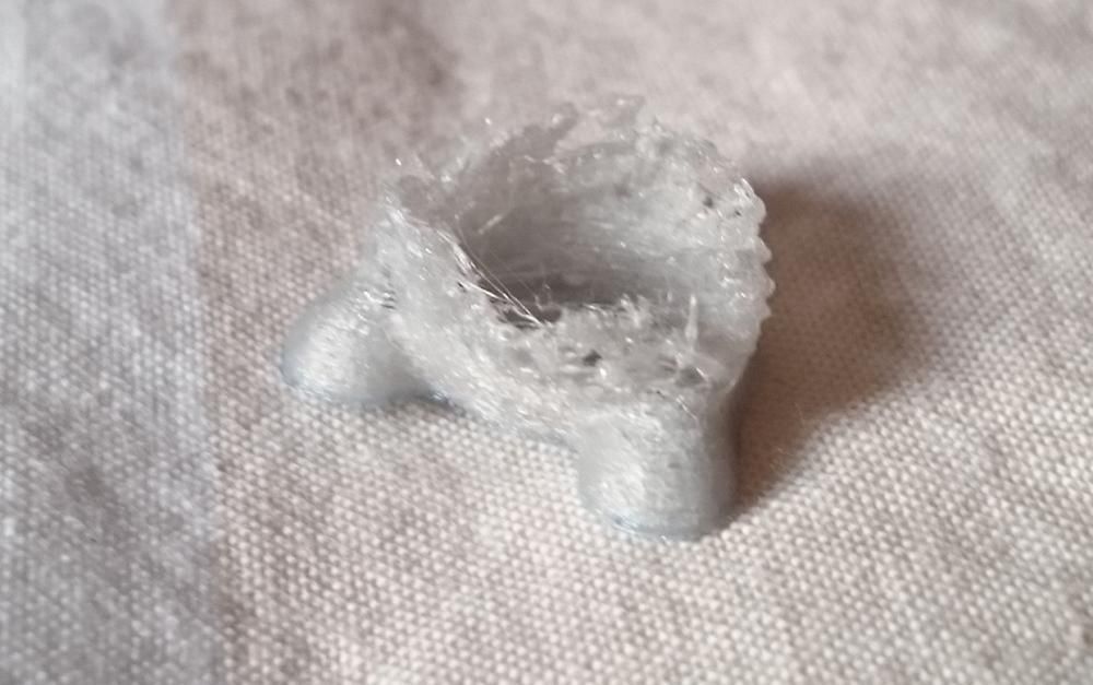

Roland75 Posté(e) Mars 11, 2016 Partager Posté(e) Mars 11, 2016 Depuis quelques temps j'ai ce genre de raté... ca foire de manière progressive... J'ai joué sur la température, sans succès C'est quoi qui donne ce résultat d’après vous ? Je l'ai eu sur du PLA noir standard, et sur du flexible gris, ici en photo : Lien vers le commentaire Partager sur d’autres sites More sharing options...
minipousse01 Posté(e) Mars 11, 2016 Partager Posté(e) Mars 11, 2016 Salut @Roland75 est ce que tu as verifier ton extrudeur on dirais qu'il y a pas assez de filament qui sort ou ta buse qui est partiellement bouchée. Lien vers le commentaire Partager sur d’autres sites More sharing options...
Roland75 Posté(e) Mars 11, 2016 Auteur Partager Posté(e) Mars 11, 2016 Tu verifie ca comment ? avec d'autres fils, j'imprime sans aucun soucis, j'ai encore fait du PET hier. Lien vers le commentaire Partager sur d’autres sites More sharing options...
lefresh Posté(e) Mars 11, 2016 Partager Posté(e) Mars 11, 2016 une fois que ça a bien foiré, ça donne quoi si tu pousse le fil à la main? Ca passe ou ça bloque? Lien vers le commentaire Partager sur d’autres sites More sharing options...
iPeP Posté(e) Mars 11, 2016 Partager Posté(e) Mars 11, 2016 @Roland75 le flexible est la matière la plus difficile à maîtriser. As tu le même problème avec ton PLA noir ? Tu utilise quel logiciel : Cura, Cura by Dagoma, autre ? Avec quels paramètres ? Quand tu imprime, ton extruder claque ? As tu vérifié la roulette à l'intérieur ? Si tu l'as monté toi même, la roue dentée est bien fixée avec la vis sur le méplat de l'arbre ? Lien vers le commentaire Partager sur d’autres sites More sharing options...
Nebraan Posté(e) Mars 11, 2016 Partager Posté(e) Mars 11, 2016 j'ai le même probleme avec le flexible. Il est beaucoup plus souple et du coup s'enroule autour de ta roue dentée. On m'a dit que c'est a cause de la retractation. Lien vers le commentaire Partager sur d’autres sites More sharing options...
Roland75 Posté(e) Mars 11, 2016 Auteur Partager Posté(e) Mars 11, 2016 J'utilise Cura by Dagoma, j'ai bien compris que le flexible c’était plus compliqué. Je vais verifier le montage de mon extruder. Lien vers le commentaire Partager sur d’autres sites More sharing options...

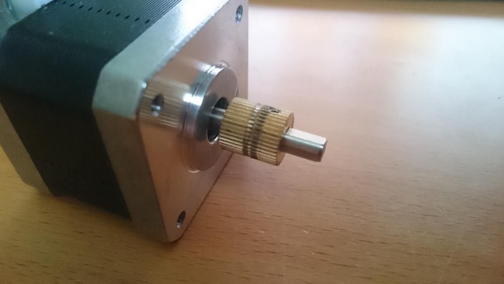

Roland75 Posté(e) Mars 12, 2016 Auteur Partager Posté(e) Mars 12, 2016 alors mon extruder est bouffé....... c'est quasi lisse... Euh... le PLA c'est agressif pas aussi agressif non ? je vais le décaler pour être sur une zone non lisse, et reflechir à changer cette pieces ? Lien vers le commentaire Partager sur d’autres sites More sharing options...
damdam2959 Posté(e) Mars 12, 2016 Partager Posté(e) Mars 12, 2016 il y a 25 minutes, Roland75 a dit : alors mon extruder est bouffé....... c'est quasi lisse... Euh... le PLA c'est agressif pas aussi agressif non ? je vais le décaler pour être sur une zone non lisse, et reflechir à changer cette pieces ? Bonjour ou la c'est fort la le Pla n'est en rien agressif enfin a ma connaissance oui il te faut changer la pièce tu ne peux laisser une pièce dans cette état ca peut se répercuter sur ton impression car il peut sauter et pas bien bien entrainer ton filament cdlt Lien vers le commentaire Partager sur d’autres sites More sharing options...
Corsair09 Posté(e) Mars 12, 2016 Partager Posté(e) Mars 12, 2016 C'est bizarre ces deux traces, on dirait que c'est la poulie de guidage qui a marqué. Tu utilises peut-être du filament flexible qui s"écrase facilement... Lien vers le commentaire Partager sur d’autres sites More sharing options...
Roland75 Posté(e) Mars 12, 2016 Auteur Partager Posté(e) Mars 12, 2016 Je comprend pas trop d'ailleurs... J'ai fait du PLA, l'equivalent de +/- 3Kg, un peu de PET, genre 200g et deux test de flexible Ca a l'air d'etre une piece en Laiton, je vois pas trop comment c'est possible donc... Lien vers le commentaire Partager sur d’autres sites More sharing options...
Roland75 Posté(e) Mars 12, 2016 Auteur Partager Posté(e) Mars 12, 2016 Il y a 2 heures, Corsair09 a dit : C'est bizarre ces deux traces, on dirait que c'est la poulie de guidage qui a marqué. Tu utilises peut-être du filament flexible qui s"écrase facilement... La poulie est sans defaut visible, je pense pas que ce soit mes deux tests de 2min qui on fait ca. Lien vers le commentaire Partager sur d’autres sites More sharing options...
gisclace Posté(e) Mars 12, 2016 Partager Posté(e) Mars 12, 2016 Tu n'as pas eu de gros problèmes de claquements ? Lien vers le commentaire Partager sur d’autres sites More sharing options...
Roland75 Posté(e) Mars 12, 2016 Auteur Partager Posté(e) Mars 12, 2016 Ca claque parfois sur la premiere couche, nottament quand j'avais pas le palpeur. Dans tous les cas, Dagoma vend pas cette piece au détail, faut que je vois comment trouver ca. Lien vers le commentaire Partager sur d’autres sites More sharing options...
Roland75 Posté(e) Mars 13, 2016 Auteur Partager Posté(e) Mars 13, 2016 Bon, ben ca marche parfaitement avec le décalage que j'ai fait du pignon... Lien vers le commentaire Partager sur d’autres sites More sharing options...

gisclace Posté(e) Mars 13, 2016 Partager Posté(e) Mars 13, 2016 L'usure est peut-être due justement à trop de claquements qui auraient usé trop vite les dents. Pour en trouver : Ligne 31 : http://www.banggood.com/fr/2Pcs-MK7-MK8-Extruder-Driver-Feeder-Gear-Wheel-40Teeth-11mm-Bore-5mm-For-3D-Printer-p-1036149.html?utm_source=emarsys&utm_medium=mail_France76_homepage&utm_campaign=newsletter&utm_content=Jaeka&utm_design=41 Lien vers le commentaire Partager sur d’autres sites More sharing options...
Roland75 Posté(e) Mars 13, 2016 Auteur Partager Posté(e) Mars 13, 2016 Ce n'est pas mon modèle, elles sont en acier alors que ma piece doit etre en Laiton. A moins que cette piece ai changé dans les dernieres Discovery 200 ? Lien vers le commentaire Partager sur d’autres sites More sharing options...
gisclace Posté(e) Mars 13, 2016 Partager Posté(e) Mars 13, 2016 Le plus important c'est le diamètre et le nombre de dents ;-) Lien vers le commentaire Partager sur d’autres sites More sharing options...
