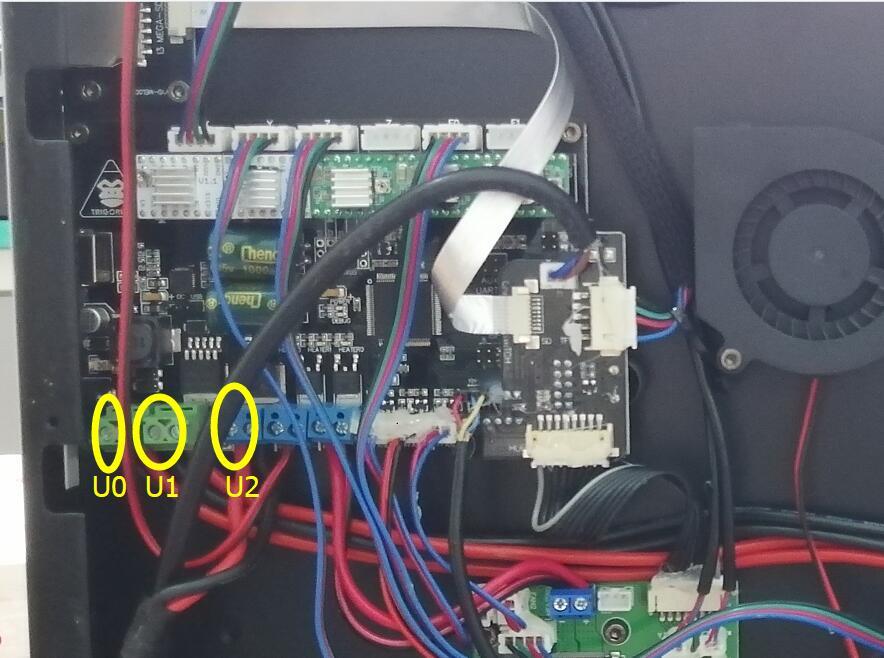

Ils m'ont déjà répondu en me demandant de mesurer U0, U1 et U2.
Comment faut il procéder ? c'est du volt à mesurer ? ampère ? ohm ? je règle le voltmètre sur volt et courant continu cest ca ? (dsl je ne suis pas expert en éléc)
Merci d'avance
oui c'est en volt courant continu, tu le règle sur 20 volt.
tu devrait avoir un peu plus de 12 volt sur U0 et U1, U2 si en chauffe doit faire aussi dans les 12 volt mais cette valeur change en fonction du besoin du bed en tension mais vu que ça chauffe pas elle va être à 0. Chez moi comme la soudure était cramer, de temps en temps, j'avais les 12 volt en U2 donc n'hésite pas à bouger les fils en fessant tes mesures pour être sur qu'il n'y ai pas de contact provisoire surtout si des le début tu à 12 volt car rien que le fait de bouger la carte mère peut rétablir le contact (provisoirement).

Bon voici le résultat :
U0 : 12.8 v
U1: 12.8 v
U2 : 0 v
U3 : 12.2 V (tête)
Modifié (le) par max31
Donc carte mère HS, le SAV va t'en envoyer une autre, compte une dizaine de jours pour qu'elle arrive chez toi.
Il n'y a rien de compliqué pour faire le changement suffit de bien repérer les câbles, les connectiques les plus chiant à enlever sont ceux ou ils ont mis de la colle chaude, faut l'enlever avant avec une pince.

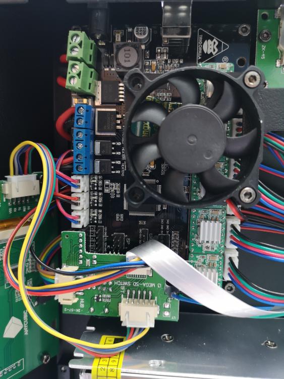

Bonjour à tous,
Vous savez me dire si c'est une version ancienne ou récente ma carte mère actuelle ?
merci d'avance
Et la même que sur mon I3 mega ... Il exsiste aussi une version ou les smoother sont soudés ....
Il y a 18 heures, Framemanager a dit :
Il y a des "TL smoothers" sur la I3 méga ??
Sorry, je voulais dire des tmc (ai buggé, il était 1h du mat qd j'ai posté), c'est ce que je disais, 2 types de CM une ou ils sont soudés, l'autre pas... Je les ai changé pour des 2208 et ... le silence fut (pour les moteurs)
