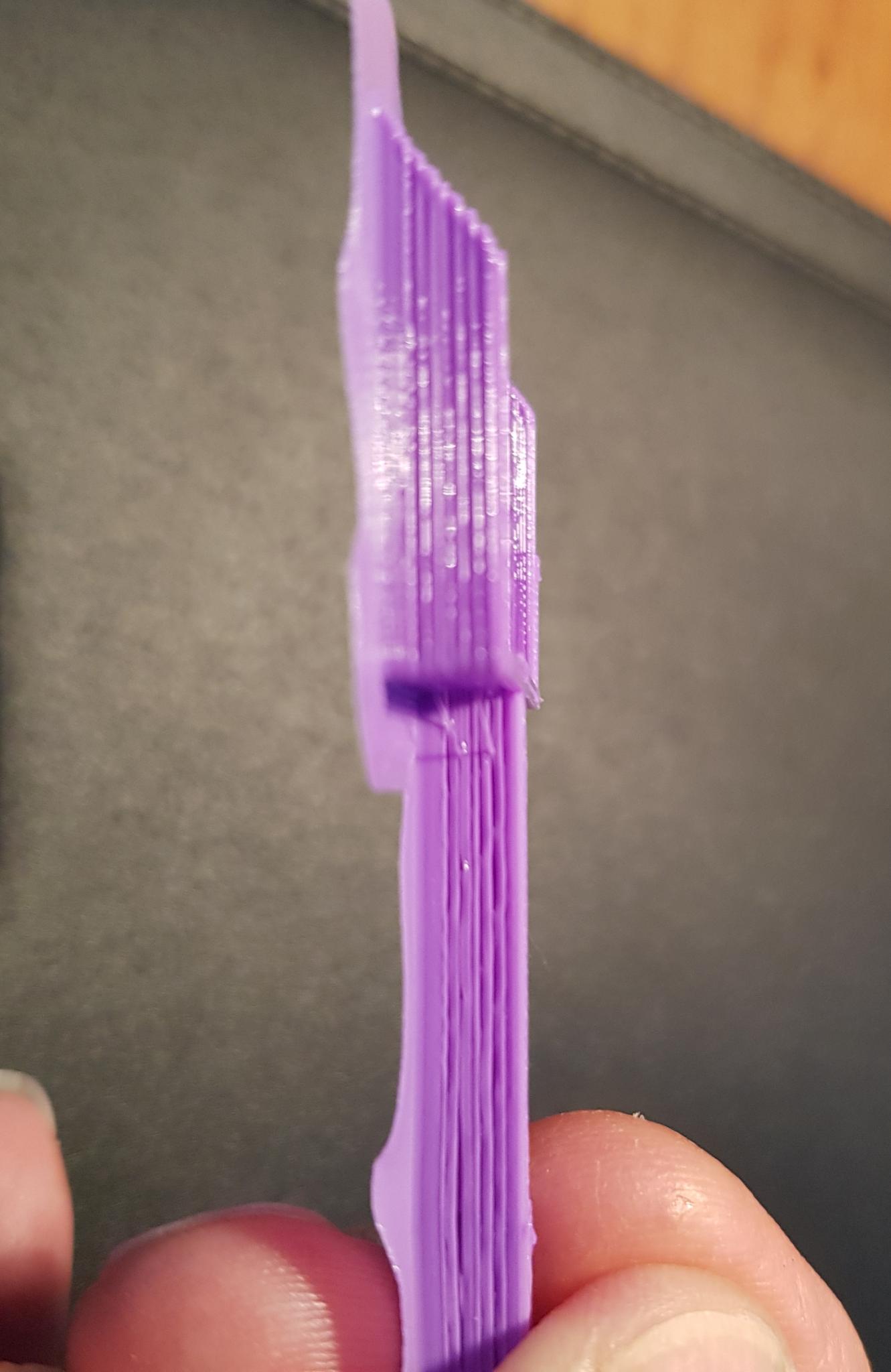

Bonjour à tous,
Tout allait si bien depuis qq semaines... et soudain c'est du grand n'importe quoi !
Je ne sais même pas comment décrire ce qui se passe, les photos parleront d'elles-même.
J'ai épluché les titres dans le forum, pas facile de trouver si ce sujet a été traité (même si je pense que oui...), alors désolé si c'est le cas.
Juste avant ce résultat pitoyable je venais de terminer une pièce sans aucun défaut.
J'espère trouver une explication auprès de vous.
Très amicalement.

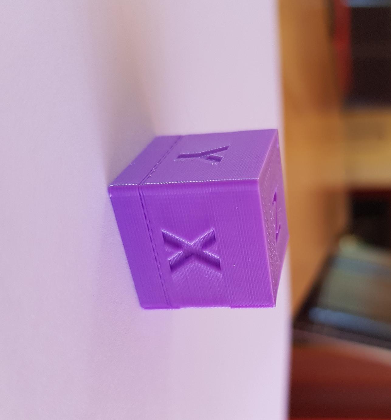

Après le resserrage des excentriques "Z"... le résultat est quasiment identique malheureusement.
Juste derrière j'ai imprimé le cube "classique" (qui parlera certainement beaucoup plus aux habitués), on y retrouve le même problème.
Un problème d'extrusion "aléatoire" ? J'espère que non.
Qu'en pensez-vous ?
PS : Pourquoi les photos n'arrivent-elles pas dans le bon sens ??????
Bizarre en effet, cela ressemble aussi à de la sous-extrusion mais aléatoire (resserrer un peu la vis de l'extrudeur (voir celle du ressort))... De plus je crois que ta vitesse est trop élevée, beaucoup de ghosing et les coins ronds ... Signes de vitesse trop élevée, ne dépasses pas 60mm/s, idéal 45 ou 50 ...

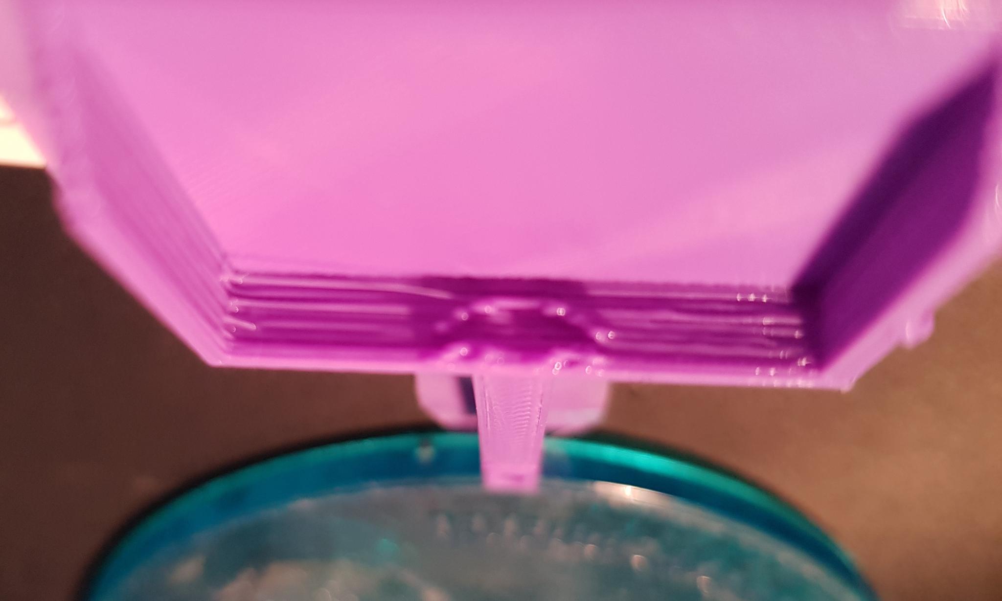

Au vu de ton problème je dirais :
1 - Sous extrusion
2 - point "dur" sur l'axe Z ( en gros ton axe Z se "bloque" sur un ou plusieurs pas de hauteur Z et va se "débloquer" d'un seul coup en sautant un ou plusieurs pas, la couche ne sera donc pas écrasée mais déposée plus haut que la normal.) Vérifie ta tige filetée verticale si il n'y a pas de poussière des les stries ou tu peux aussi monter ton axe doucement à la main en tournant le moteur de la tige et en vérifiant si elle bloque légèrement à un endroit précis. Quand on regarde ta 1ère pièce et ton cube on peux voir que le défaut se situe à peu près à la même hauteur.
3 - warping/cracking ( ton imprimante est-elle sujette à des courant d'air dans la pièce où elle se trouve ou à des changements de T°C brutaux ? )
Personnellement je pencherait du côté du point dur, donc mécanique de l'axe Z à vérifier ( quit à tout démonter, nettoyer et remonter 😉 )
En espérant t'avoir éclairé un minimum !

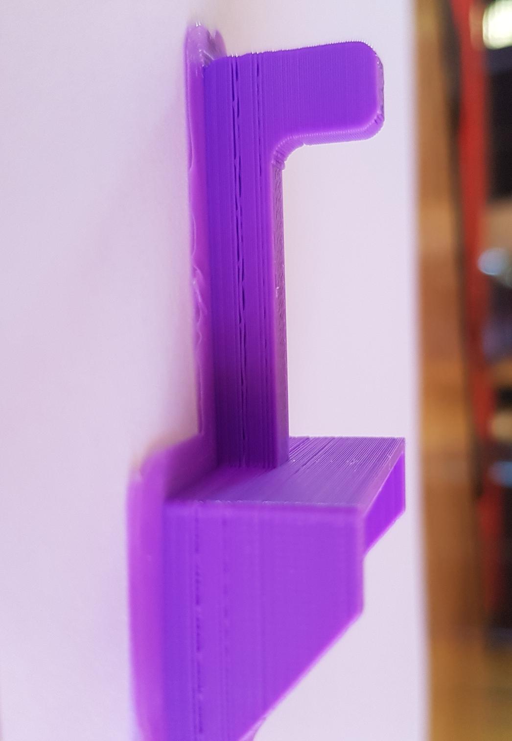

Le problème est peut-être plus ennuyeux que purement visuel !
Je me suis rendu compte, en mesurant précisément la hauteur de mes pièces, qu'il manquait systématiquement l'équivalent d'1, 2 voire 3 couches...
... et peut-être plus avec une pièce plus grande.

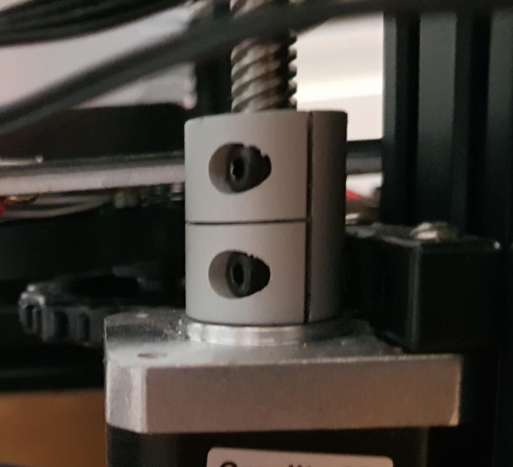

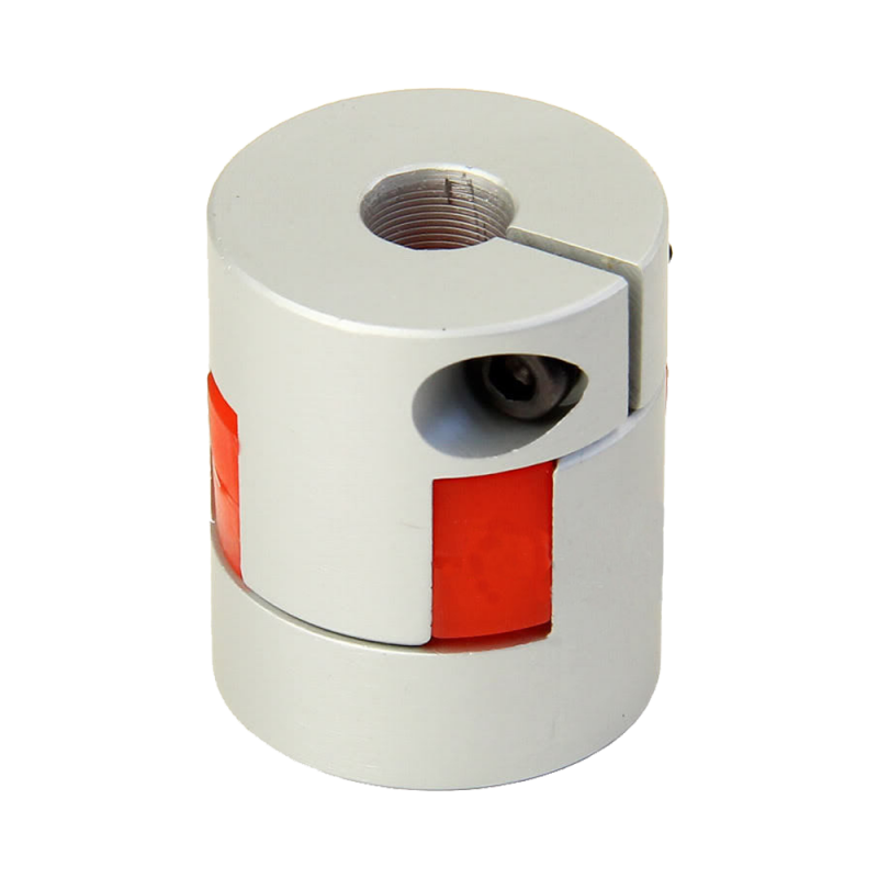

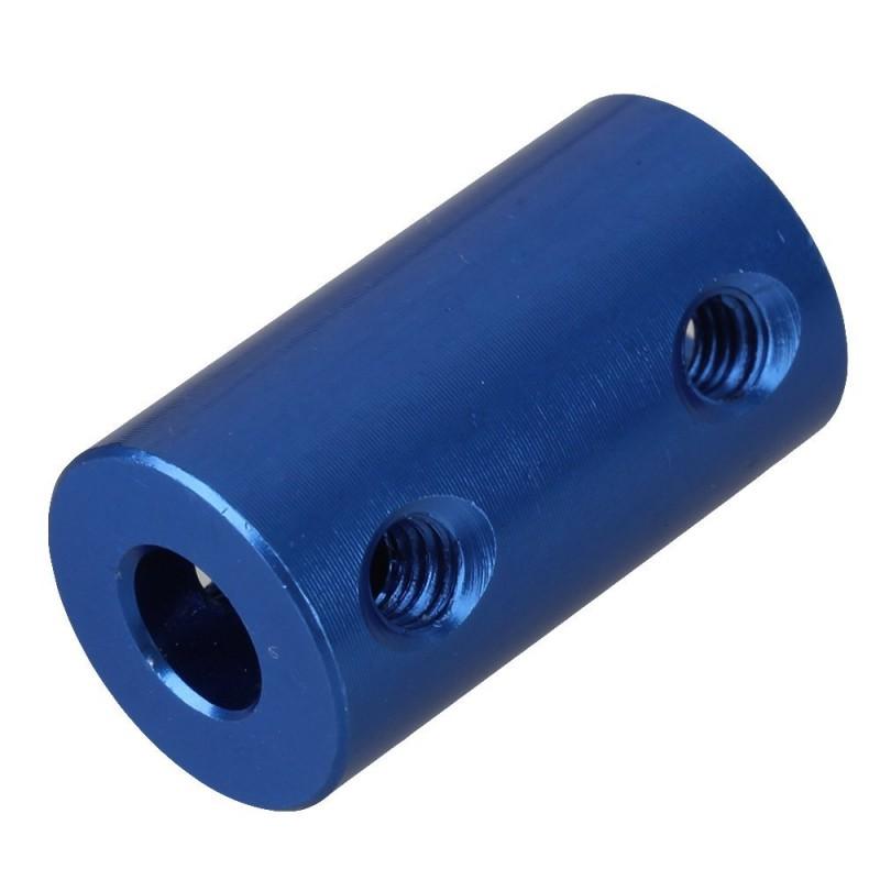

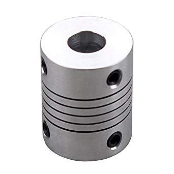

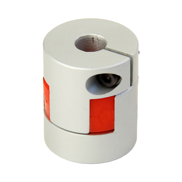

@Python
As-tu regardé du côté du coupleur axe moteur / tige filetée trapézoïdale?
Quel modèle est-ce? Coupleur flexible, coupleur rigide, coupleur déboîtable?
coupleur-flexible.jpg.8029730728ab04cc52d9cb81123f2848.jpg  coupleur-rigide-bleu-5-x-8mm.thumb.jpg.467c927eed631b37a496b699943b4762.jpg   coupleur-deboitable.thumb.png.ef0e4031ea4f251d365e64687b6896c3.png
Si c'est un flexible, vérifie son montage: la tige filetée doit être en contact avec le haut de l'axe moteur sinon comme il est flexible, il pourrait se détendre et éventuellement faire sauter quelques couches 🤔

Concernant le coupleur c'est aucun des trois, je mets la photo...
