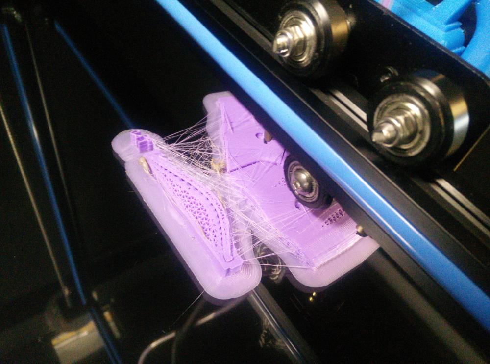

ER1C Posté(e) Septembre 24, 2019 Partager Posté(e) Septembre 24, 2019 Bonjour, avez-vous une idée sur ce qui se passe lors de mes impressions, svp? (voir photo ci-dessous) Dans Cura j'ai choisi le filament qui correspond (Octofiber PLA). Merci d'avance. Eric Lien vers le commentaire Partager sur d’autres sites More sharing options...
tedour Posté(e) Septembre 24, 2019 Partager Posté(e) Septembre 24, 2019 Tu as l'air d'avoir un problème de retractation du filament... Tu peux agir dessus de deux manières sur Cura : - Paramètre Distance de rétractation (je crois qu'il ne faut pas dépasser 10 mm) - Paramètres Vitesse de rétractation, il ne faut pas dépasser 40 (sinon, cela abime ton filament et il n'est plus entrainé par l'extrudeur) Lien vers le commentaire Partager sur d’autres sites More sharing options...

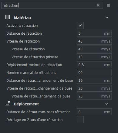

ER1C Posté(e) Septembre 24, 2019 Auteur Partager Posté(e) Septembre 24, 2019 (modifié) Merci pour cette réponse si rapide. Je suis en profil "Normal" avec configuration de l'impression "Recommandé". Je n'ai pas touché aux paramètres de rétra. Il faut être en config "Personnalisé" pour changer le rétra, c'est ça? Actuellement mes paramètres sont 5mm et 40mm/s. Modifié (le) Septembre 24, 2019 par ER1C Lien vers le commentaire Partager sur d’autres sites More sharing options...
tedour Posté(e) Septembre 24, 2019 Partager Posté(e) Septembre 24, 2019 Oui, c'est cela, essaye avec 10mm. Si cela fonctionne, descend à 8mm. Lien vers le commentaire Partager sur d’autres sites More sharing options...
ER1C Posté(e) Septembre 24, 2019 Auteur Partager Posté(e) Septembre 24, 2019 J'essaierai avec 10mm dès que mon impression en cours sera terminée. Ce soucis a démarré du moment où j'ai installé une BMG (M92 E415 ... M500 ... M501). Rien de lié au rétra? Voici l'intégralité de mes paramètres de rétra: Il me semble que tout est d'origine, je n'ai rien dû toucher??? Lien vers le commentaire Partager sur d’autres sites More sharing options...
tedour Posté(e) Septembre 25, 2019 Partager Posté(e) Septembre 25, 2019 Non, tu n'as rien touché, sinon, tu aurais une petite flèche à gauche de la valeur pour retrouver la valeur d'origine. Ceci étant dit, je pense que 5mm, ca n'est pas beaucoup et que tu peux augmenter un peu... Tu as acheté quoi comme BMG ? Tu es content ? J'hésite à faire de même... Lien vers le commentaire Partager sur d’autres sites More sharing options...

fran6p Posté(e) Septembre 25, 2019 Partager Posté(e) Septembre 25, 2019 @ER1C Comme on ne sait pas quelle imprimante tu utilises (je crois deviner une Creality mais laquelle?), il est difficile de t'apporter une aide efficace. Songe à l'ajouter dans ton profil . Si c'est une CR10, je te déconseille de mettre comme rétraction 10 mm sauf si tu tiens à créer un colmatage de la tête . Sur ma CR10, avec un extrudeur Titan (estep de 419 après étalonnage), j'utilise un retrait de 6,4 mm à une vitesse de 40 mm/s (extrudeur en bowden avec un PTFE de 45 cm). Le "stringing" que tu as, peut-être lié, en plus d'une valeur trop faible de rétraction, à une température d'extrusion trop haute (as-tu réalisé une tour de température pour ton filament?). 1 Lien vers le commentaire Partager sur d’autres sites More sharing options...
Bosco2509 Posté(e) Septembre 25, 2019 Partager Posté(e) Septembre 25, 2019 (modifié) Il y a 22 heures, ER1C a dit : Bonjour, avez-vous une idée sur ce qui se passe lors de mes impressions, svp? (voir photo ci-dessous) Dans Cura j'ai choisi le filament qui correspond (Octofiber PLA). Merci d'avance. Eric L'origine de ce "Stringing", ou "Chevelure" peut être dû à plusieurs facteurs/paramètres mal configuré : Distance de Rétractation > perso je suis à 6mm.Vitesse de Rétractation > là je suis à 45mm/sTempérature d'impression du matériau trop élevé > sur du PLA+ de chez Sunlu, je suis à 195°C... mais avec du filament Geeetech, je sur à 185°C (chaque marque de filament a ses propres réglages).Le Débit de filament > tu extrude peut être trop > le débit sur ma machine est à 100%Le Refroidissement > Un ventilation ou un fang mal conçu/imprimé qui refroidit mal, c'est une chevelure assuré > je suis à 70% en ce moment précis, avec vitesse max à 100%.L'impression de plusieurs pièces en même temps > il est déconseillé de vouloir imprimer plusieurs pièces en 1 seule impression, c'est source de problèmes. Regarde ces paramètres, refait une tentative d'impression d'une pièce. Sinon inspire toi de mes propres paramètres en partage à cette adresse : https://photos.app.goo.gl/kEkpCEPYsZeaGxPP6 Bonne chance... Modifié (le) Septembre 25, 2019 par Bosco2509 Lien vers le commentaire Partager sur d’autres sites More sharing options...

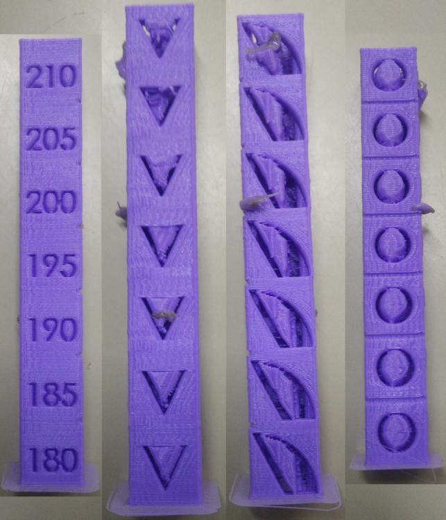

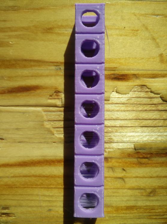

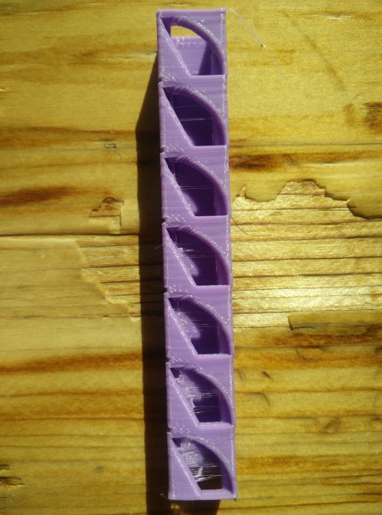

ER1C Posté(e) Octobre 1, 2019 Auteur Partager Posté(e) Octobre 1, 2019 (modifié) Je ne sais pas si ma tour de température est exploitable dans le sens où je viens de constater une petite fuite entre la buse et le bloc de chauffe et/ou entre le bloc de chauffe et le heatbreak. Je viens de donner un tour de clé en bas et en haut, de tout nettoyer, et de relancer l'impression de la tour. Edit: Voici une tour interprétable...mais pas par moi car j'ai du mal à en conclure quoique ce soit. Et vous? Modifié (le) Octobre 1, 2019 par ER1C Lien vers le commentaire Partager sur d’autres sites More sharing options...
fran6p Posté(e) Octobre 1, 2019 Partager Posté(e) Octobre 1, 2019 (modifié) @ER1C Ta tour de températures, ce serait mieux de l'imprimer sans aucun support (support partout probablement activé dans Cura). Les cavités (rondes, triangulaires et "partie de cercle") permettent quand il n'y a pas de supports de détecter pour quelle température il y aura des meilleurs ponts donc elles ne doivent pas être remplies. Cette tour peut aussi être utilisée pour tester à quelle température les couches adhérent le mieux entre elles (en essayant de casser la jonction entre deux plages de température). A vue de nez, ton filament peut s'imprimer de 180 à 210° (plus c'est chaud, plus c'est brillant (valable pour le PLA!)). Modifié (le) Octobre 2, 2019 par fran6p complément 2 Lien vers le commentaire Partager sur d’autres sites More sharing options...

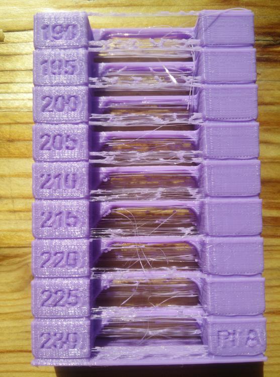

juanpa Posté(e) Octobre 1, 2019 Partager Posté(e) Octobre 1, 2019 (modifié) Perso je préfère imprimer ce type de tour (pour l'instant...) ça permet de bien voir à quelle température le bridge est le plus consistant. Modifié (le) Octobre 1, 2019 par juanpa Lien vers le commentaire Partager sur d’autres sites More sharing options...

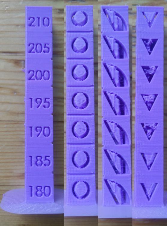

ER1C Posté(e) Octobre 2, 2019 Auteur Partager Posté(e) Octobre 2, 2019 (modifié) Il y a 20 heures, fran6p a dit : @ER1C ce serait mieux de l'imprimer sans aucun support Oulla, où ai-je mis mon cerveau? Merci M'sieu. Et voilà... sans support: Modifié (le) Octobre 2, 2019 par ER1C Lien vers le commentaire Partager sur d’autres sites More sharing options...
fran6p Posté(e) Octobre 2, 2019 Partager Posté(e) Octobre 2, 2019 180 ou 185 ° Tu vas devoir te pencher sérieusement sur ta rétraction car là, "Houston, wev'e got a problem". Lien vers le commentaire Partager sur d’autres sites More sharing options...
ER1C Posté(e) Octobre 2, 2019 Auteur Partager Posté(e) Octobre 2, 2019 Actuellement Rétra en 6 et 45, tu veux que je teste quoi comme valeur? Lien vers le commentaire Partager sur d’autres sites More sharing options...
Titi78 Posté(e) Octobre 2, 2019 Partager Posté(e) Octobre 2, 2019 (modifié) tu peux garder 6 mais baisser la vitesse de retrac a 30 perso j'ai 5.5 a 30 il semble en plus y avoir un problem de ventilation Modifié (le) Octobre 2, 2019 par Titi78 Lien vers le commentaire Partager sur d’autres sites More sharing options...

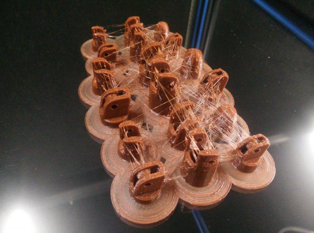

Titi78 Posté(e) Octobre 3, 2019 Partager Posté(e) Octobre 3, 2019 5tJe vé dit pas qu'il faut diminuer la rétraction mais diminuer la vitesse de retration : quand le plastique est liquide si la rétraction est trop rapide il n'est pas aspiré et continue de couler. Au regard des photos je trouve que même à 190 200 les couches tombent. Cela indique que le plastique est trop mou et se deforme. Il est soit mal refroidi (ventilation buse ) soit trop chaud. (Température buse trop élevée ) Les cheveux aparaissent aussi quand la température est trop élevée. Il faudrait un thermomètre pour vérifier si la buse est bien reelement à la temperature d'impression Autre chose : les bourlets dansles coins indique un vitesses d'impression trop rapide Lien vers le commentaire Partager sur d’autres sites More sharing options...
ER1C Posté(e) Octobre 3, 2019 Auteur Partager Posté(e) Octobre 3, 2019 Essai d'impression à 5.5 / 30 ... pas de changement. Merci d'avance pour d'autres suggestions, svp, car moi je ne vois plus d'explication logique pour cette chevelure. Lien vers le commentaire Partager sur d’autres sites More sharing options...

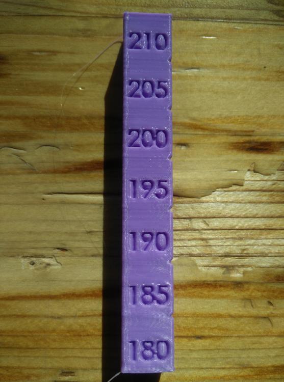

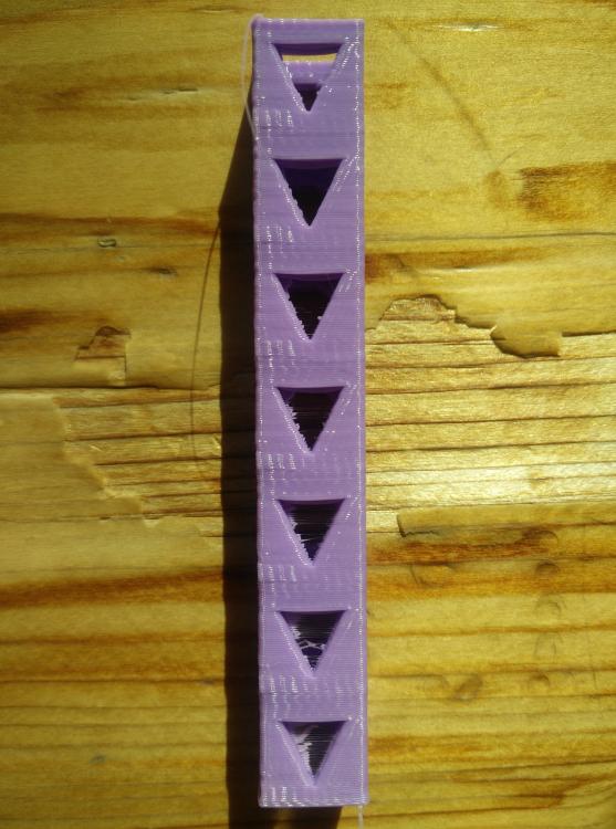

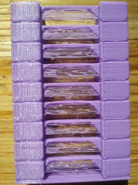

ER1C Posté(e) Octobre 8, 2019 Auteur Partager Posté(e) Octobre 8, 2019 Autre couleur dans la même marque (Octofiber PLA): Préconisation du fabriquant = 210°, je tente un essai à 190°. 1 Lien vers le commentaire Partager sur d’autres sites More sharing options...
