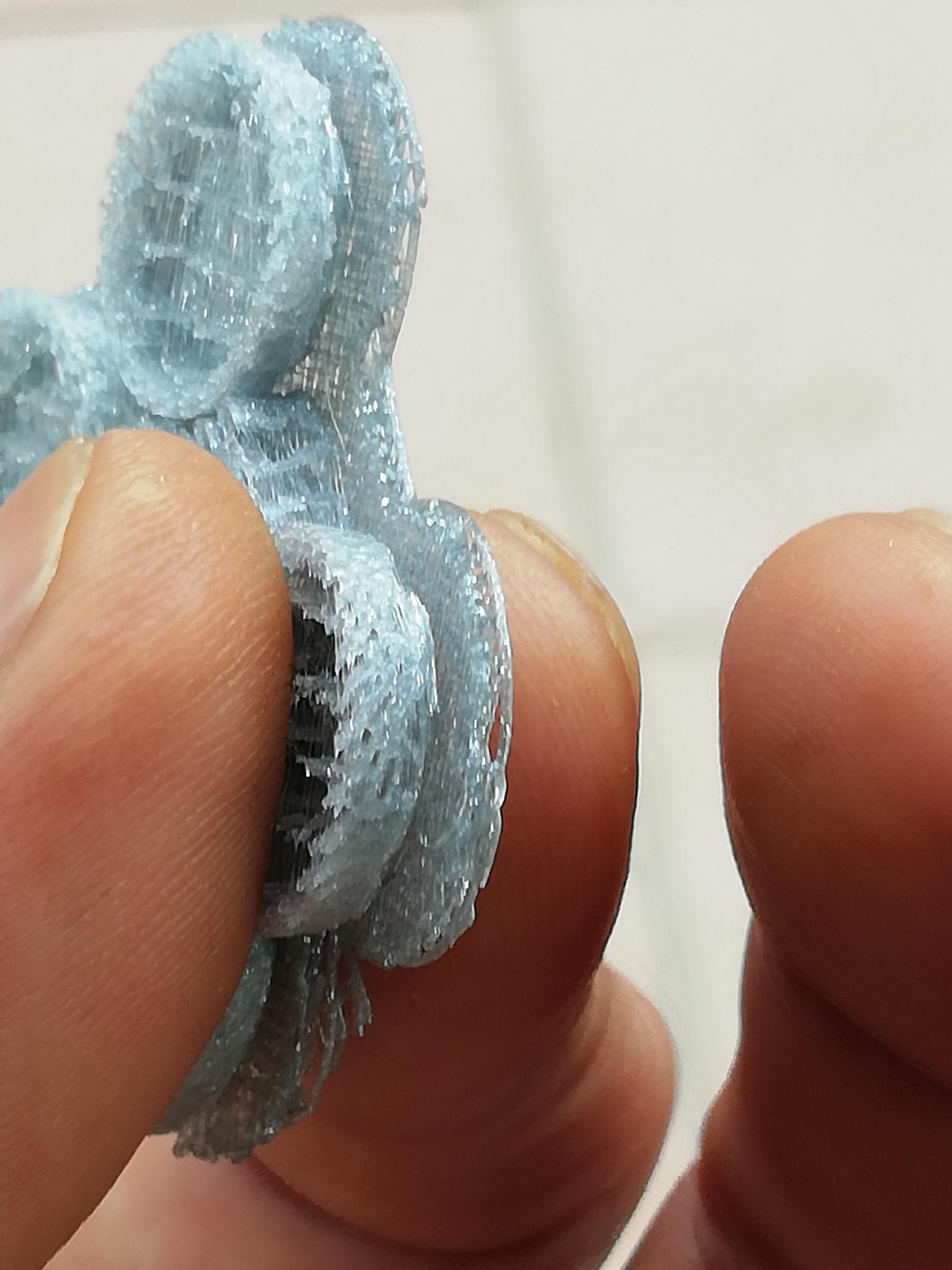

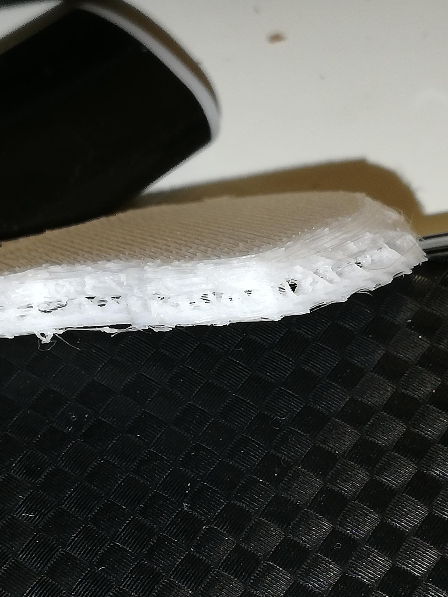

J'ai reçu ma ender 3 et j'ai imprimer les modèles qui étaient sur la carte SD. Et très franchement l'impression était parfaite.
Ensuite j'ai pris des fichiers sur thingivers et téléchargé CURA 4.2.1 et depuis les impressions ne ressemblent à rien.
J'ai ensuite pris les fichiers qui étaient à l'origine sur la carte sd et qui fonctionnaient très bien.Mais en les ouvrant dans CURA je me retrouve aussi avec des impressions qui ne ressemble à rien.
J'en déduit donc que le problème vient de cura car les fichier originaux sur la carte sd étaient parfait.
Avec cura le premier probleme était  le fait de ne pas avoir de paroisimageproxy.php?img=&key=eacd1ab361231798 ; j'ai donc trouvé l'option imprimer parois fine.
Mais cela n'a pas réglé le problème de décalage axe x et axe y . On peut voir la différence entre les pieds du cochon et gris après être passé par cura.
Merci de vos conseil.

Pourrais-tu expliciter? Les fichiers sur la carte sont des fichiers gcode prêts à imprimer. On peut les recharger dans Cura MAIS on ne peut y apporter de modifications. Quand on charge un gcode dans Cura, on passe en mode "aperçu", on peut voir les différentes couches. Si on essaie de repasser en mode "normal" = onglet PRÉPARER il n'y a aucune pièce 😉 .
  Citation
Dérouler
Conclusion, je pense un peu hâtive 🙂 . Cura, à moins que le diamètre du filament soit erroné (tu l'as vérifié et il est à 1,75mm), ne fait que trancher la pièce avec les paramètres que tu lui as donné.

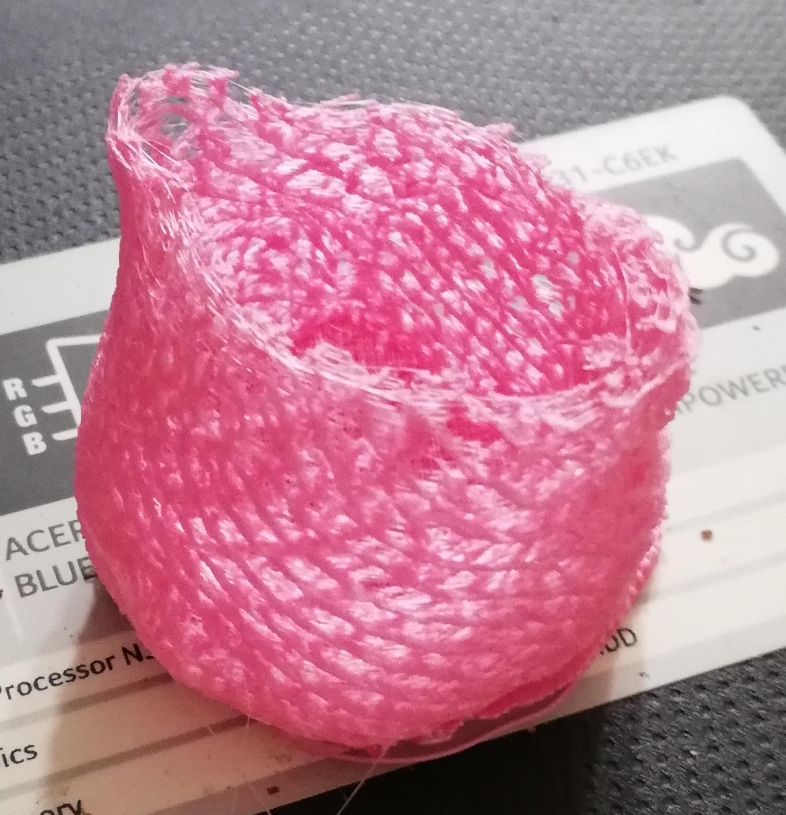

Ce que tu imprimes actuellement montre une sous-extrusion très nette. C'est généralement un problème mécanique qui peut avoir plusieurs causes:
- l'extrudeur ne fournit pas suffisamment de filament: le vérifier (roue dentée correctement fixée sur l'axe du moteur, ressort qui joue son rôle, vis du levier et de la poulie opposée à la roue dentée pas trop serrées)
- le tube PTFE ni pincé ni détérioré,
- au premier montage de ta machine, tu as bien vérifié que le PTFE était bien en contact avec la buse dans la tête? Si ce n'est pas le cas, tes photos sont caractéristiques d'un colmatage de la tête actuellement en cours.
Je crains pour toi que tu sois bon pour appliquer la Titi's procédure de @Titi78

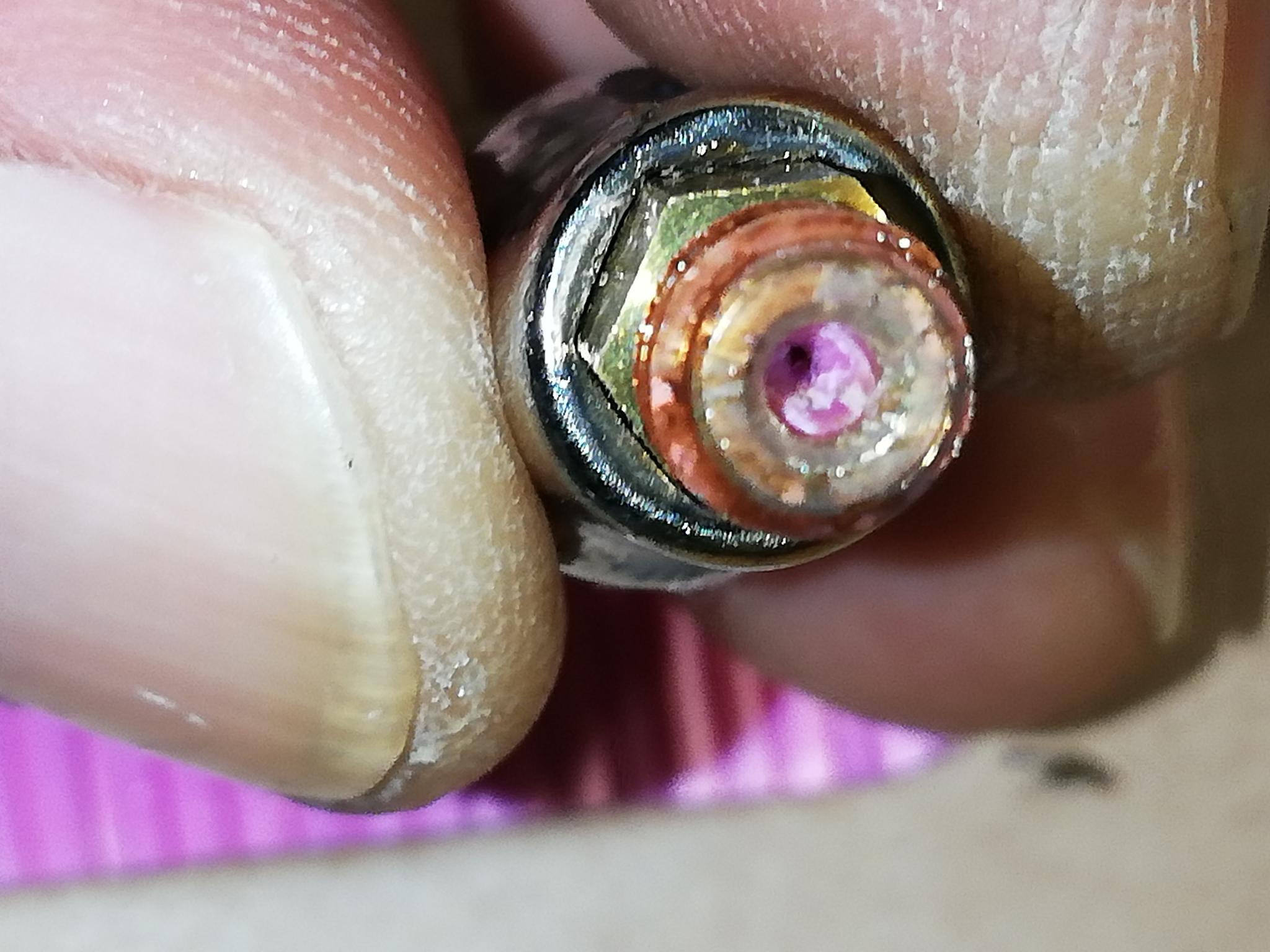

Salut  à tous

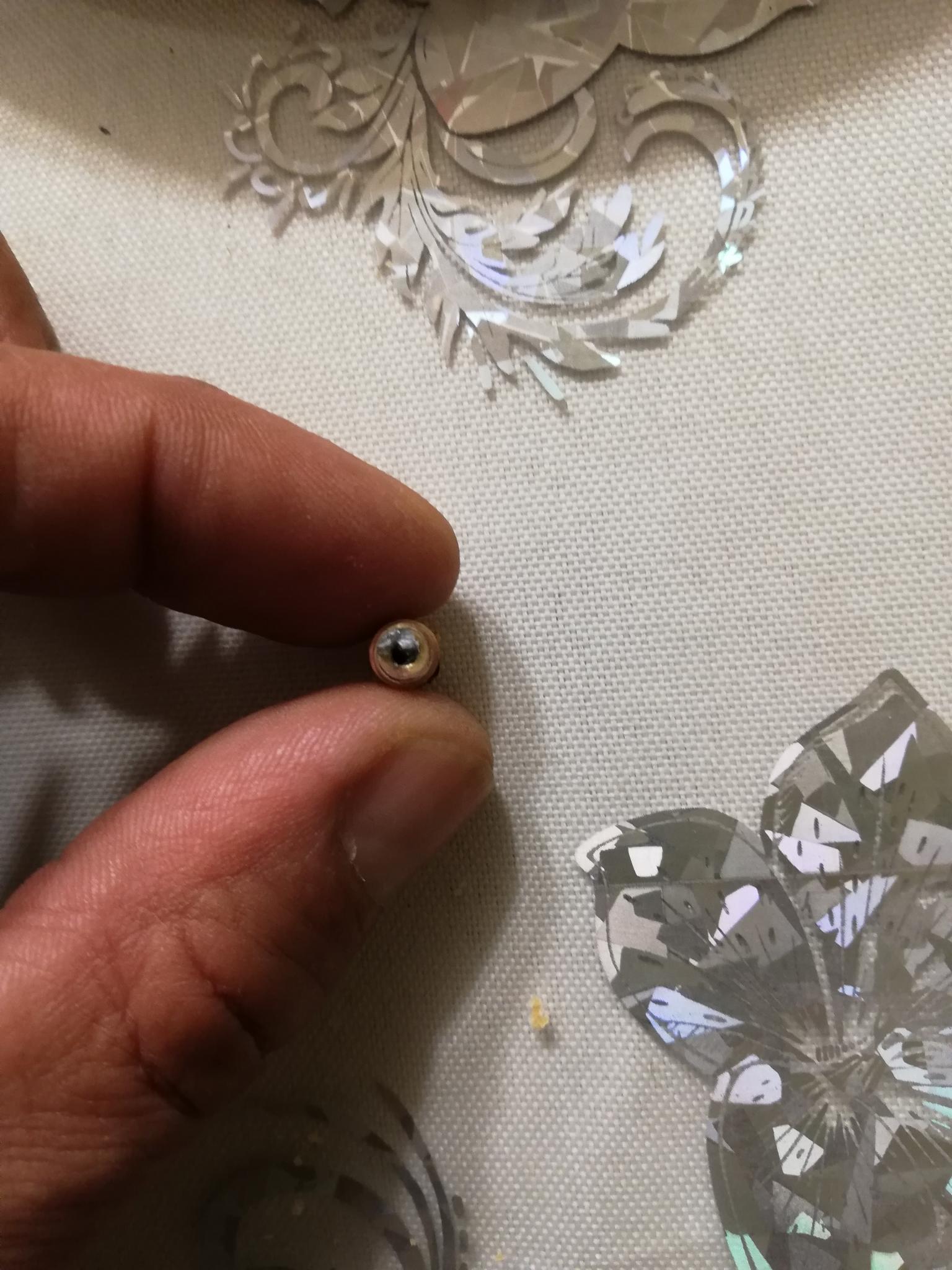

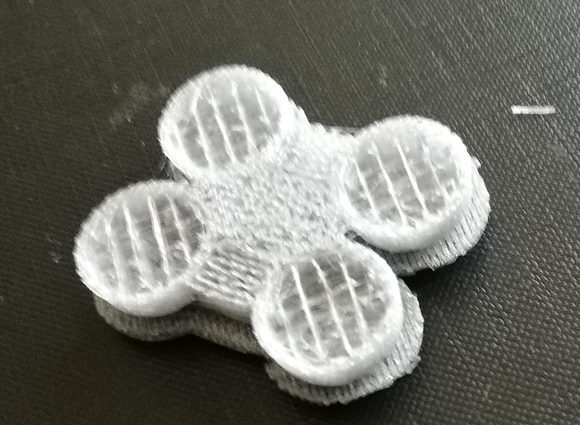

Je revient vers vous après avoir démonté la buse ,le radiateur  ,et le corps de chauffe.
Et comme l'avais prédit "fran6p " la buse était encrassé.Je joint une photo.Je précise que je n'avais qu'un surplus de filament dans la buse .Certainement car j'ai eu la mauvaise idée d’arrêter une impression en cours en coupant  l’interrupteur. Donc oui j'ai fait n importe quoi.😅
J'imagine bien que le ventilateur n'a pas réussis à refroidir la buse et le radiateur.

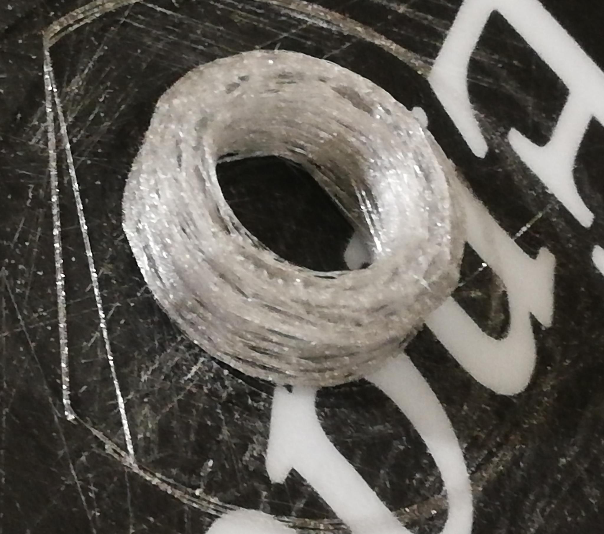

Donc j'ai changé la buse et retenté  l'impression.
Et là je pense que que mon imprimante oublie de  m'imprimer les faces externes et internes .Je vous joint les photos . Car le remplissage se fait.
Je ne sait pas 😭.      Arrête de faire ta chialeuse !!!!  :banana:
Merci de vos conseil .Car là je n'ai pas d'idée ,peut être une option dans cura ???

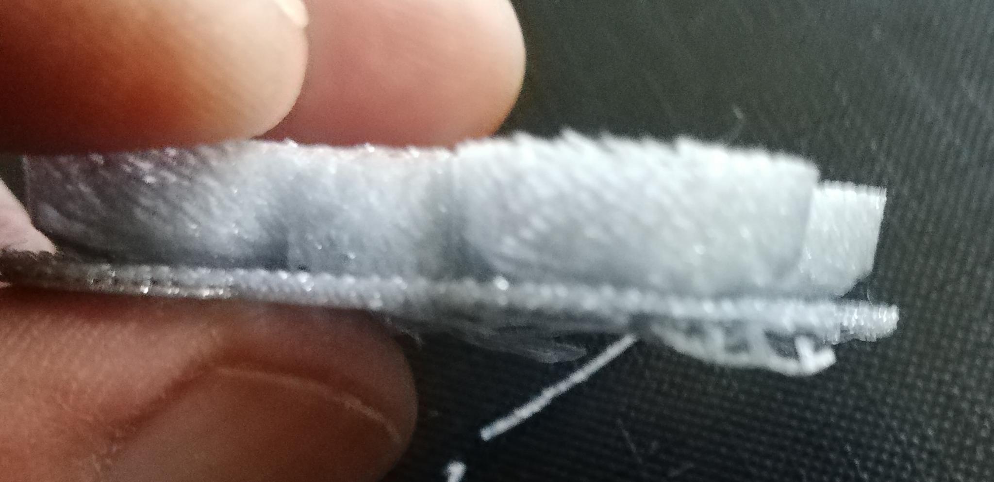

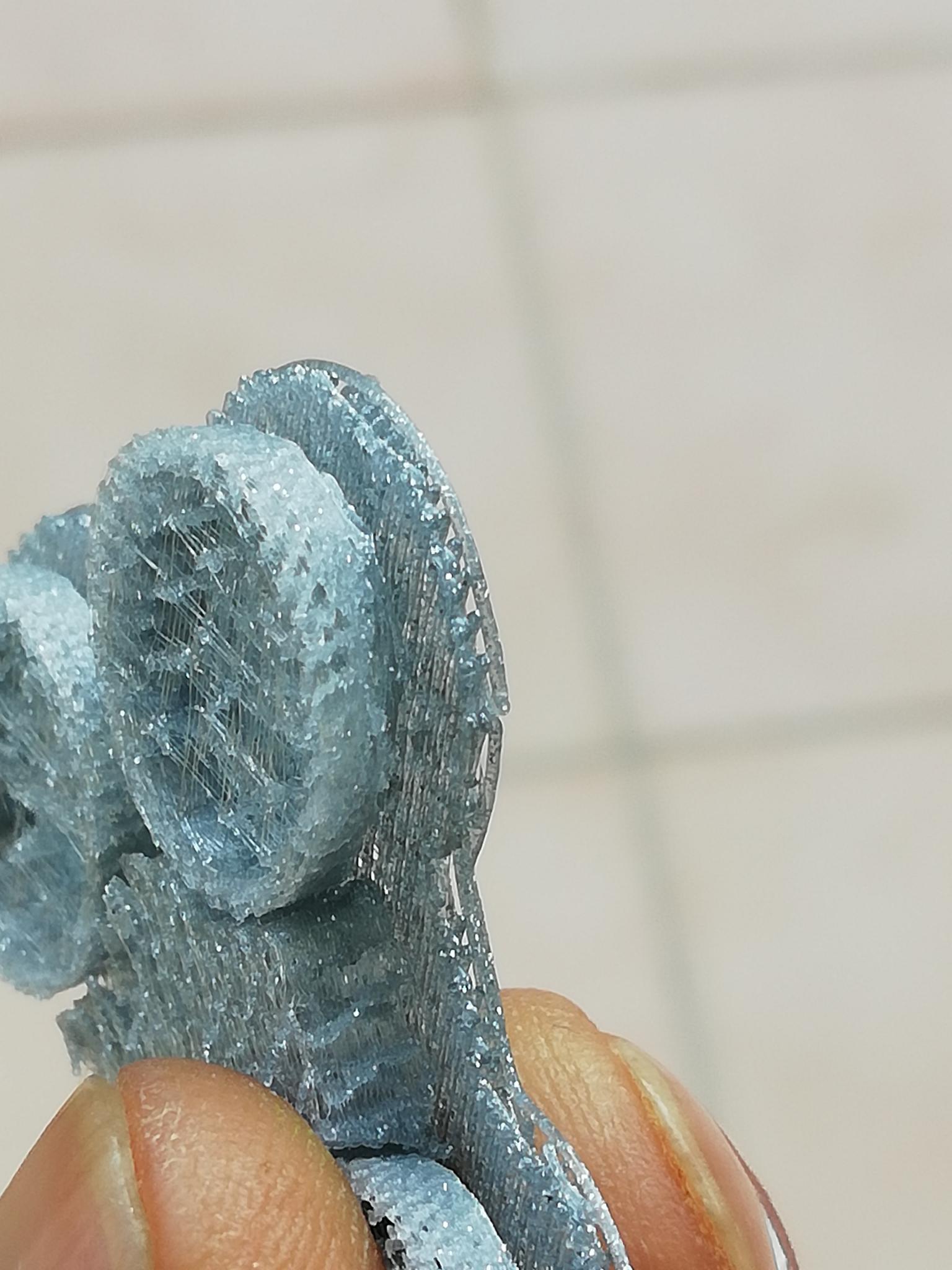

Si je pousse le fil avec la main pendant l'impression j' ai pas de décalage sur l'axe y.Donc le probleme vient bien de l'extrudeur.Les valeur de l'extrudeur sont bonne ,les mème que lors de la première impression réussie.
Mais je n'ai fait qu'une impression ,l'imprimante est neuve.Le moteur de l'extrudeur peut déjà être HS et créer de la sous extrusion ???
Franchement là j' ai vraiment besoin de vos conseil.
Si joint une photo lorsque je pousse le filament avec la main. Et une photo ou je laisse l'extrudeur faire le boulot.
Poussé à la main ou pas, la sous extrusion est présente.
Tu as bien vérifié dans ton trancheur que le diamètre du filament est bien de 1,75mm ?
Sur les Creality, le pas de l’extrudeur originel est de 95 (bien que dans leur firmware Creality l'ait réglé à 93 😞 ).
Quand tu as changé l'ancien par le nouveau, la vis qui maintient le levier et celle qui tient la poulie libre (opposé à la roue crantée (d(entrainement) n'ont pas été serrées trop (le levier doit faire son travail associé au ressort), de même pour la poulie libre qui doit tourner sans aucun effort).
Quand tu as changé la buse, tu as bien vérifié au remontage qu'elle était bien en contact avec le heatbreak (montage à chaud pour que les deux parties soient parfaitement en contact) et que le tube PTFE allait lui aussi au contact de la buse (revoir la Titi's procédure de @Titi78).
Explication du colmatage de la tête (extrait d'une animation pour un tutoriel que je prépare):
A quelle température imprimes-tu?
As-tu essayé de réimprimer avec ton nouvel extrudeur le fichier gcode du chien?

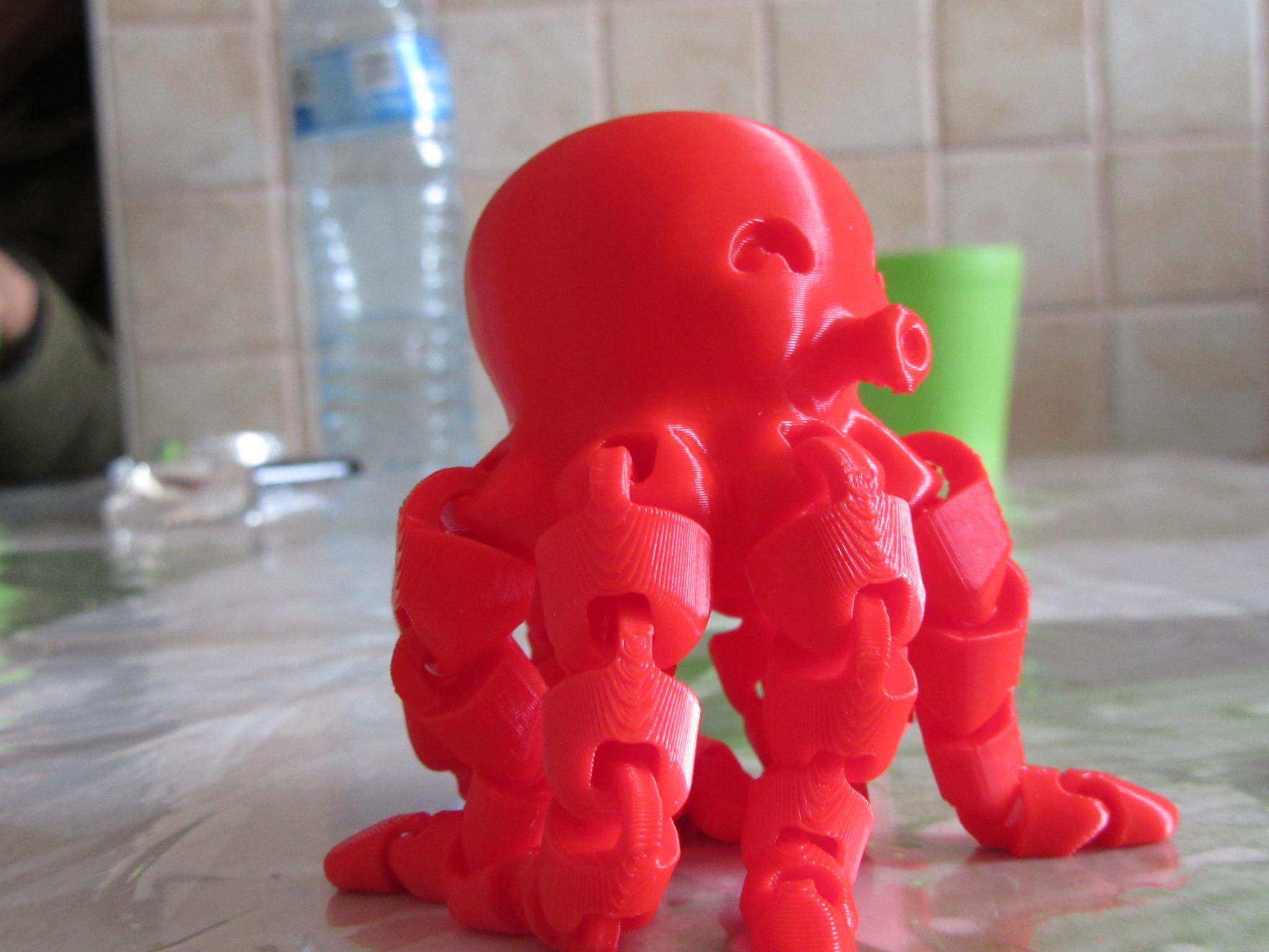

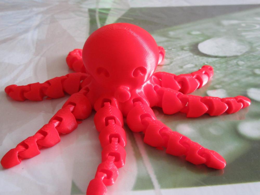

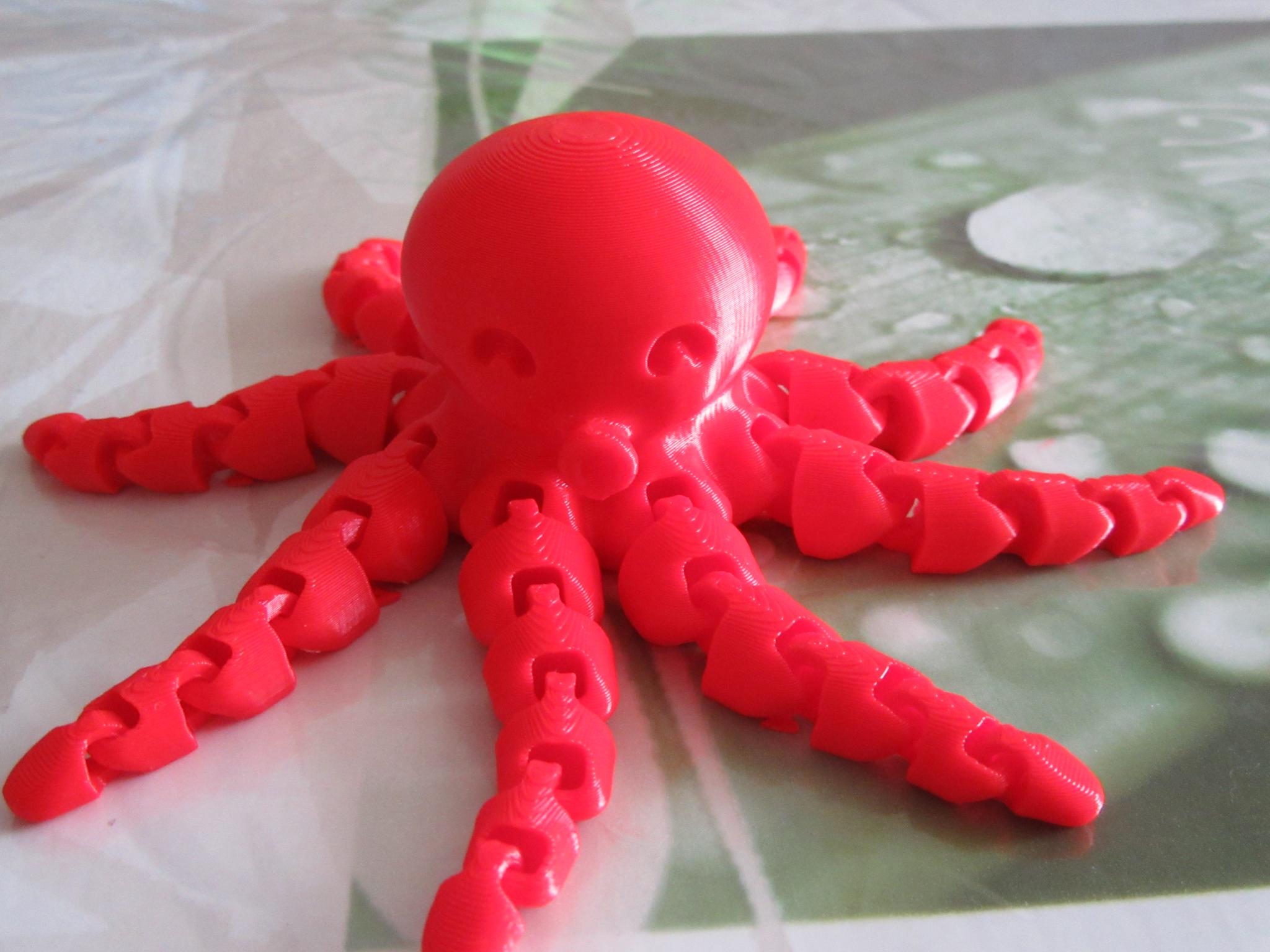

Exemple d'impression pour mon neveu : J' ai mis des couches de  0.2 donc l'aspect n'est pas hyper lisse mais franchement je suis bluffé.
Les motifs sur les tentacules sont normaux.Ce n'ai pas un défaut d'impression.

Je parlais des motifs en V sur la face supérieur des tentacules.😀
