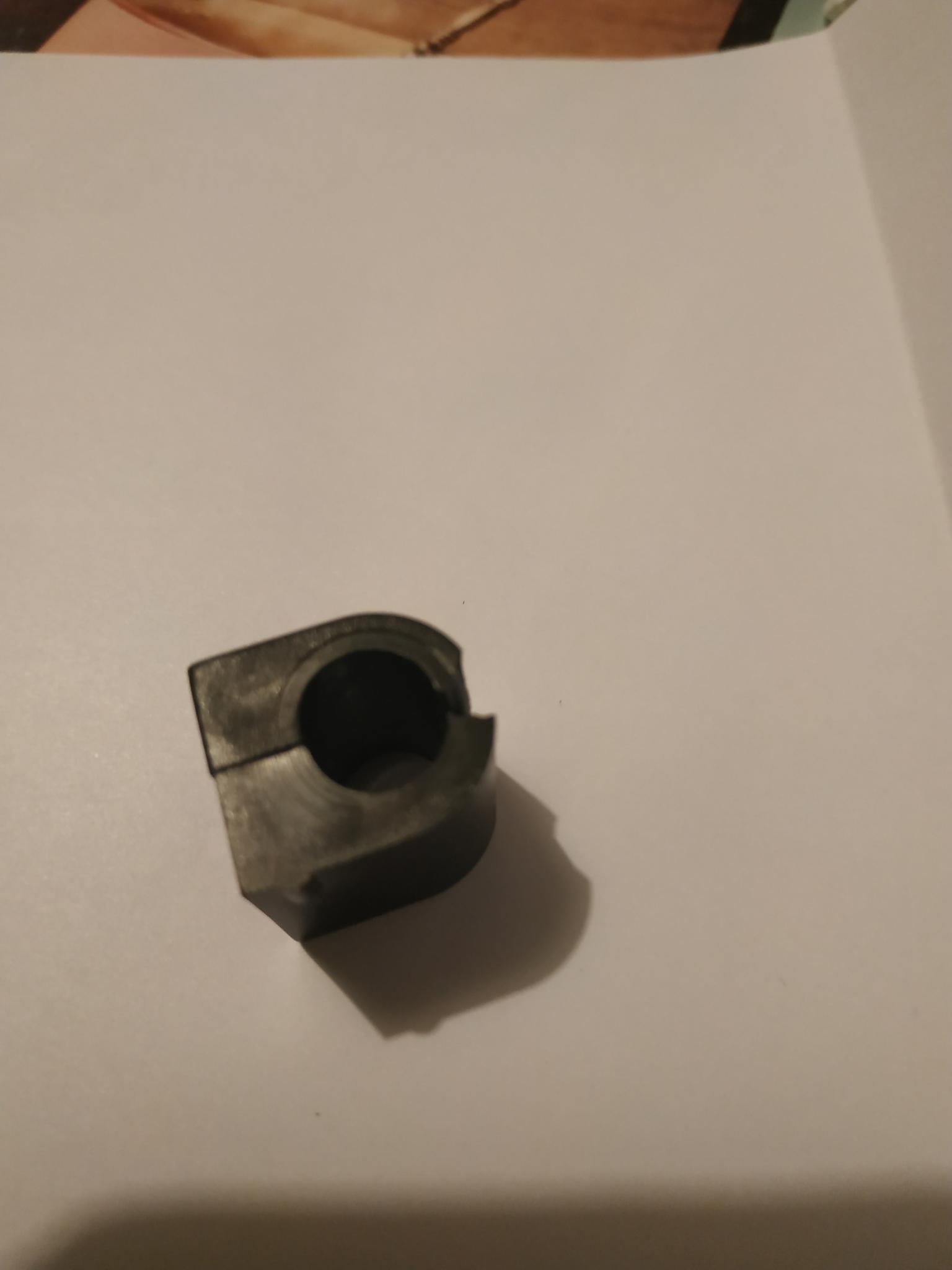

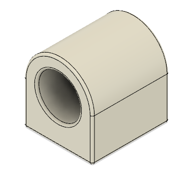

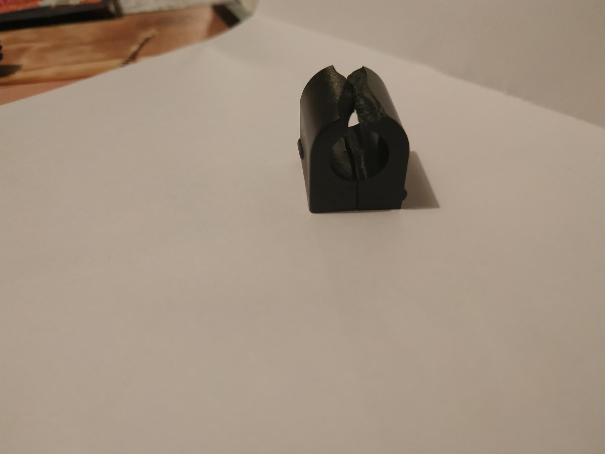

je m'excuse si je ne suis pas dans la bonne section, je souhaite trouver une personne qui pourrai m'imprimer des pièces car celle ci ne sont plus fabriquer et je devrais jeter mon équipement (arc).
Il s’agit de petites cales en plastique ( voir photo) . Il faut un remplissage à 100% avec le plastic le plus solide possible.
Bien sur pour toutes les question d'organisation et de rémunération c'est en MP.
Je m'excuse encore si mon poste est mal adapté mais je ne vois pas d'autres solution à mon problème.
Cordialement
Bonjour

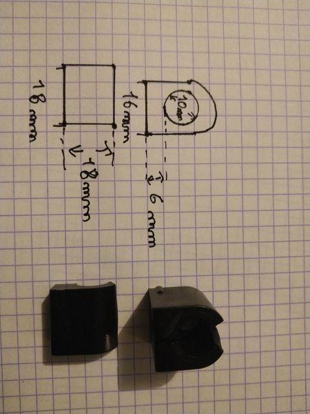

Tout est possible. A faire en ABS. Par contre n'y aurait il pas une incohérence dans tes cotes. A quoi correspond la cote 16 mm ?
il y a une heure, laber76 a dit :
Bonjour
C'est la largeur de la pièce. l'ABS est résistant ? On m'a parler de téflon ou d'ertalon

La fente sur la photo est-elle importante (non coté) ?

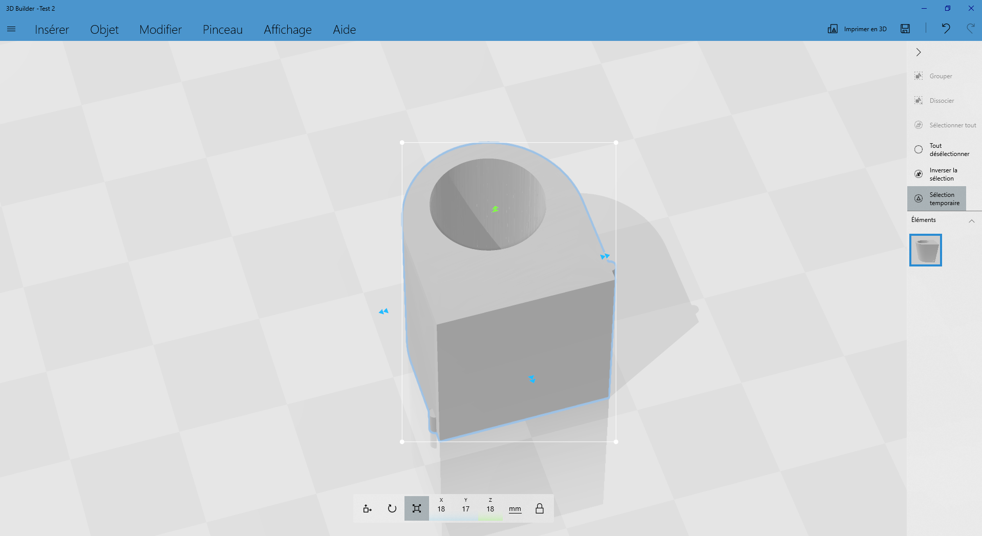

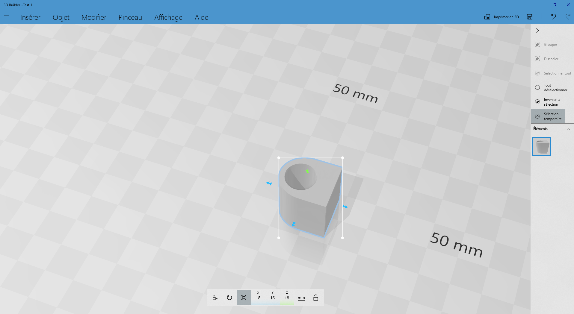

OMG... trop rapide... en 5 minutes montre en main... et voilà... en suivant les "côtes" donnés, j'ai un premier "jet" :
Test 1.stl
Je laisse libre à qui voudra de s'en servir... 😎
PS : au vue de la pièce d'origine qui a cassé en "2" (et quelques morceaux en plus), la pièce doit pouvoir résister à une force de traction latérale (moi je me suis compris). Donc pour conserver une pièce avec une "résistance maximale", je conseil de l'imprimer dans le sens dans lequel j'ai posé la pièce. Mais ce n'est qu'un avais "a chaud" (sans aucune réflexion préalable)... désolé... déformation professionnelle... 😇

Edit de 23h10 :
2e version intitulé "test 2"... j'ai entre-aperçu sur le modèle d'origine des petites boursouflures... mon petit doigt m'a dit que cela avait peut être un peu d'importance... donc je les ai inséré (en l'absence de côte en l'état, en jouant avec les déductions) :
Test 2.stl

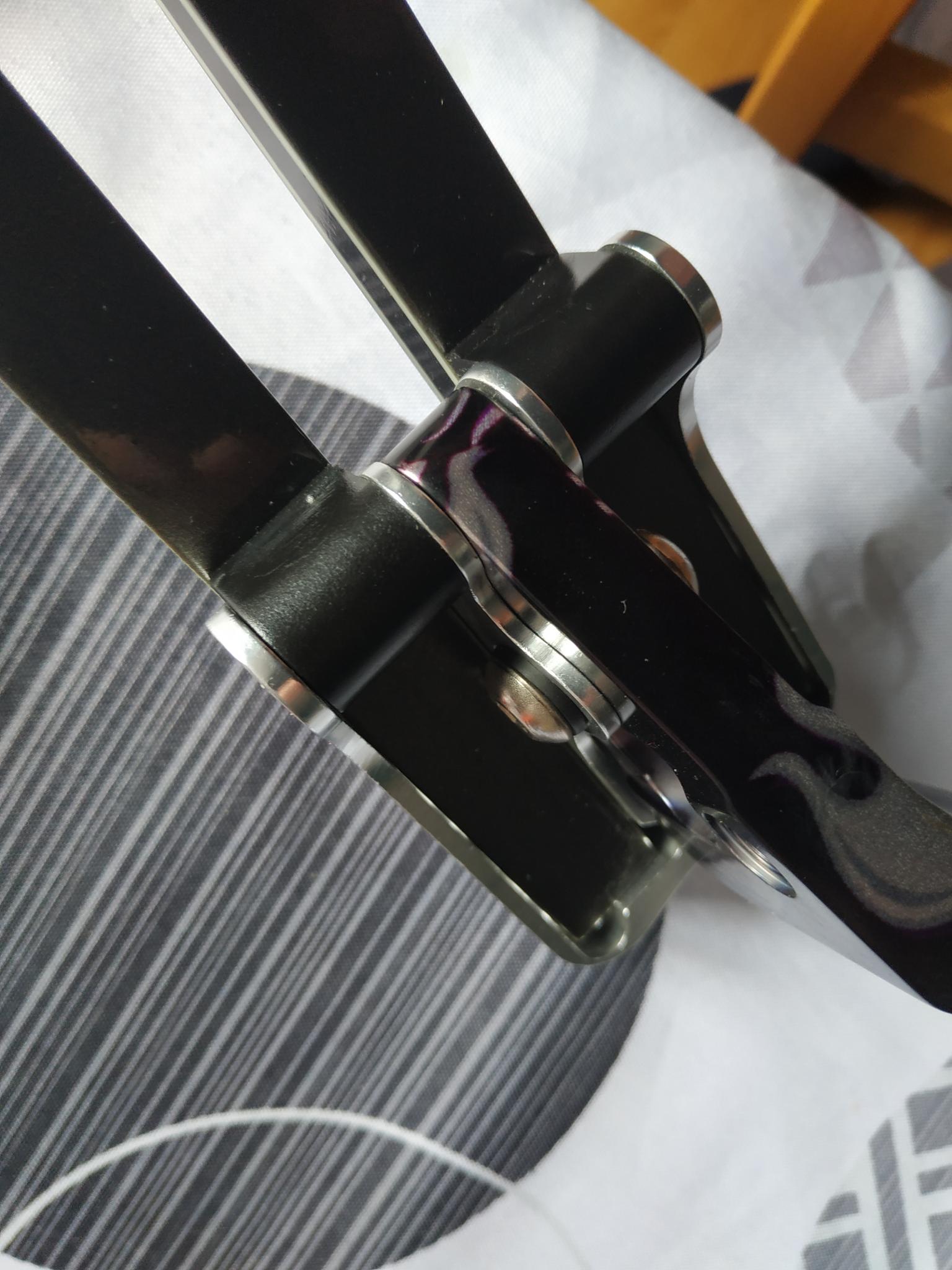

Merci pour vos réponse,avis et croquis. Cette pièce sert a caler les branche de l'arc. Elle est fixé et subit peut de frottement, mais la pression doit être quand même important entre la base (le côté plat ) et l'insert de l'axe . La pièce original est me semble-t-il dans un plastique assez basique.
La petite excroissance sur le côté est sans doute du a la méthode de production car elle n'a aucune fonction et ne s'insère dans aucun logement.

Ce qui me perturbe toujours c'est cette fente droite sur le côté plat, on ne dirait pas une cassure. Comment l'axe est-il enfilé dans la pièce ? Les deux joues se démontent ?

Pour finir cette pièce est  le support et absorbeur de choc d'une  branche d'un  arc a poulie .
 Donc pour un jeune jomme de 45 à 60 livres.
Et pour répondre à  votre question, cette ligne a droite est bien une cassure.
La partie plate est en applique contre la branche et encaisse la compression  lors de la traction et toute les vibrations due a la liberation et détente des  branches.

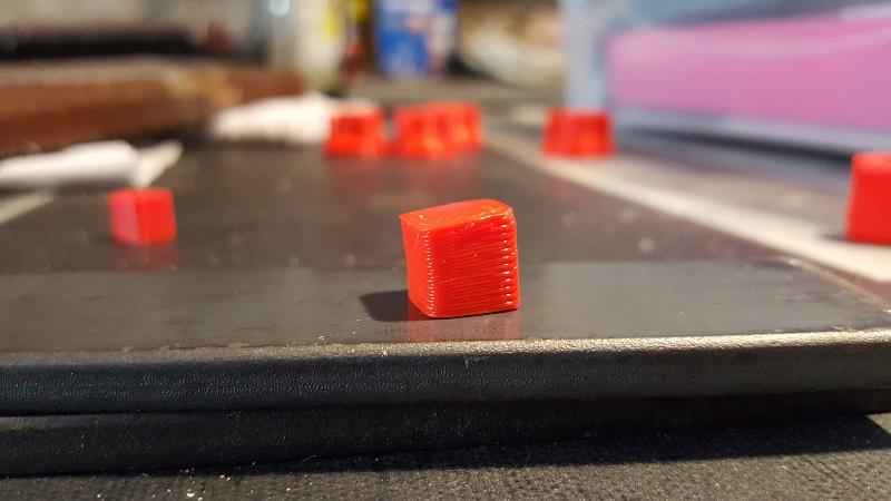

Ça m'a donné une idée. J'ai imprimé un cube de 1cm de côté en PLA tout ce qu'il y a de plus banal, et je l'ai placé entre deux plats d'acier, puis j'ai roulé dessus.😁
Roue avant côté chauffeur, le véhicule pèse 1700kg avec le bonhomme dedans, et non je n'ai pas les pneus dégonflés, ce sont des 225/40R18 à 2.8bars. En tout cas le pneu ne touche plus le sol et les fers plats ne se touche pas (je ne compte plus le nombre de tentatives pour arriver à cet équilibre). Je ne connais pas la répartition moyenne des essieux avant/arrière, mais on peut raisonnablement penser avoir atteint les 500kg/cm²

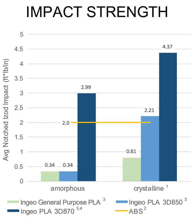

On voit que le cube s'est légèrement fait écraser, mais il a bien survécu, même pas fendillé. Pas sûr d'avoir besoin d'un PLA 3D870 recuit qui est presque 13 fois plus résistant à l'impact qu'un PLA basique non recuit, et 2 fois plus résistant qu'un ABS (données filament-abs).
Bon c'est pas très scientifique tout ça, et ça n'a aucune valeur. Juste un délire venu de la discussion.

Oui pour le délire et effectivement ton pneu est arrivé au témoin d'usure 😱😁.

De rien pour le test, je voulais aussi démystifier le côté "fragile" de l'impression 3D. 😉

En fait cette pièce  serre a la fois de support compressible quand tu bande l'arc et absorbe les vibrations des branches lors de la détente. Tu as 4 pièces par arc . Les branches sont divisé en deux .
La difficulté  est d'avoir  un matériau qui soit stable en propriété mécaniques et de mise en oeuvres fiable et stable.
Si sur un groupe de 2 pièces ( donc 1 fixation de branche), 1 fait défaut, ta branche peut casser.
Ou en cas de forte vibrations, tu peut défragmenter les couches.
Ce n'est pas a proprement dit une pièce de sécurité,  mais une pièce  fonctionnelle d'une  arme.
Ont parlerais  d'un  support de viseur ou d'une  masse équilibrage, ce ne serait pas un problème. Et au contraire, open-bar.
