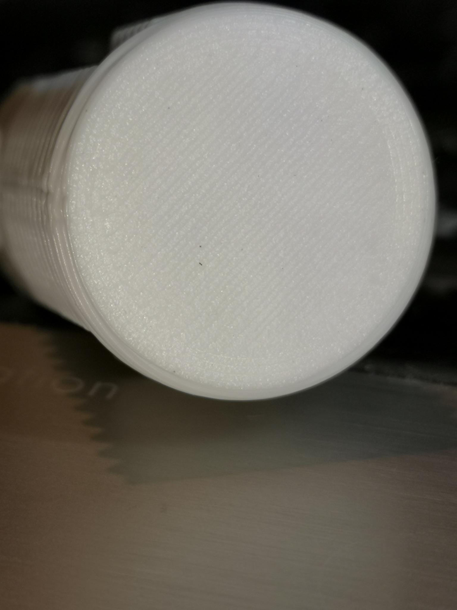

J'imprime principalement de la petite pignonnerie. J'ai édité plusieurs pièces avant l'installation du Touch-Mi (et donc du changement de Firmware), et RAS (pièces réelles en accord avec les dimensions de la pièce modélisée).
Et puis hier, j'ai été surpris de ne pas pouvoir insérer une pièce fraîchement imprimée, dans l'endroit où il était prévu qu'elle aille. Je sors le pied à coulisse: Elle n'est pas à la côte.
Mais le plus surprenant c'est que: La pièce en question est un cylindre imprimé en hauteur (telle une colonne), percé d'un trou. Diamètre extérieur du cylindre: 9mm. Diamètre intérieur du trou: 4,8 mm.
Et bien la pièce sortie fait: 9mm à l'extérieur (OK) et le trou au centre fait.... 4,4 mm ! (RAS sur les courroies, une histoire de step je vois pas trop comment ça pourrait toucher uniquement certaines parties...)
J'ai réimprimé la pièce 10 fois, et même refait la modélisation de zéro (X fois): à chaque fois que je fais un cylindre, avec un trou dedans, seul le trou n'est pas à la côte...
Le logiciel de modélisation est Fusion 360, le Slicer est Cura. (je n'ai pas réussi à utiliser un autre Slicer) (la seule solution que j'entrevois actuellement, serait que quelqu'un m'envoi un fichier prêt à imprimer, histoire d'éliminer toute la partie "modélisation et traitement").
Dans Fusion, j'ai repris X fois les mesures: le trou est bien à la taille que je veux.
J'ajoute, que ce problème touche toutes mes pièces. J'ai réimprimé un autre pignon, certaines côtes sont fausses... mais pas le diamètre extérieur 😳

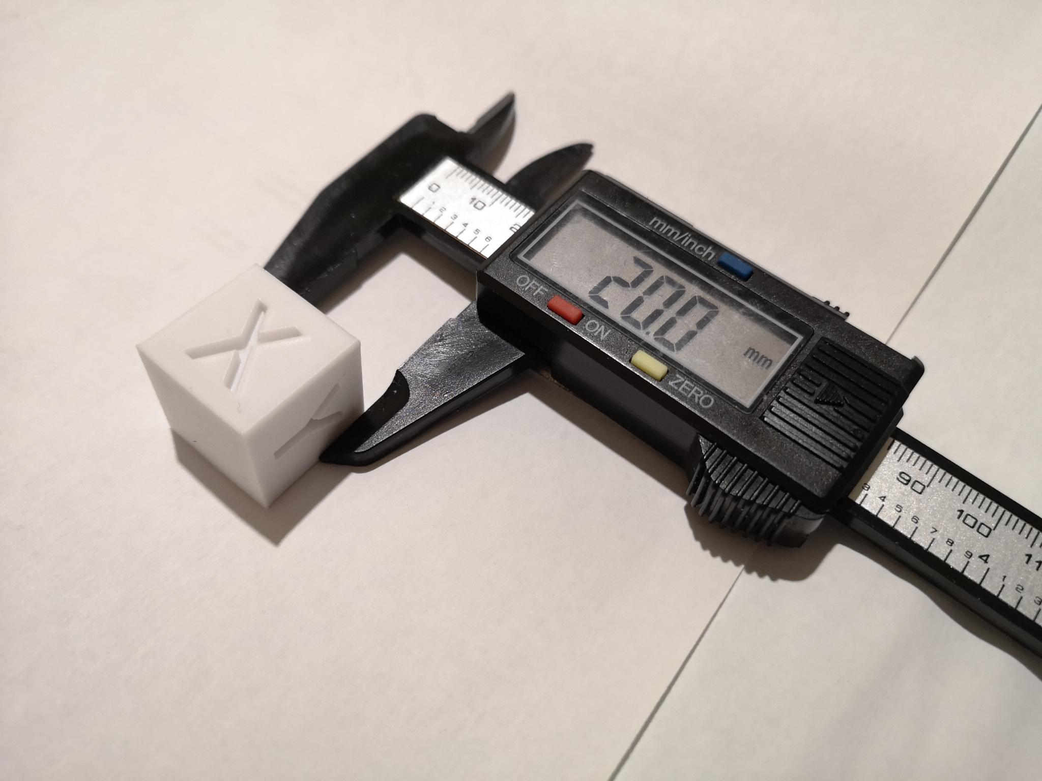

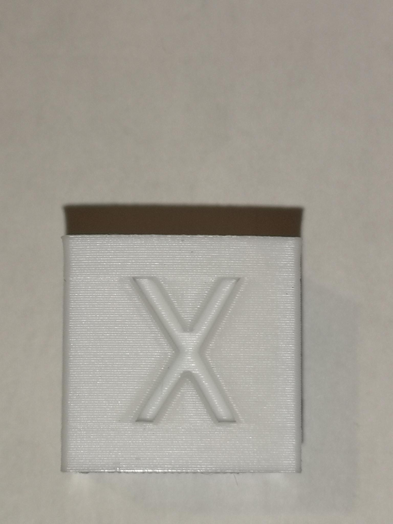

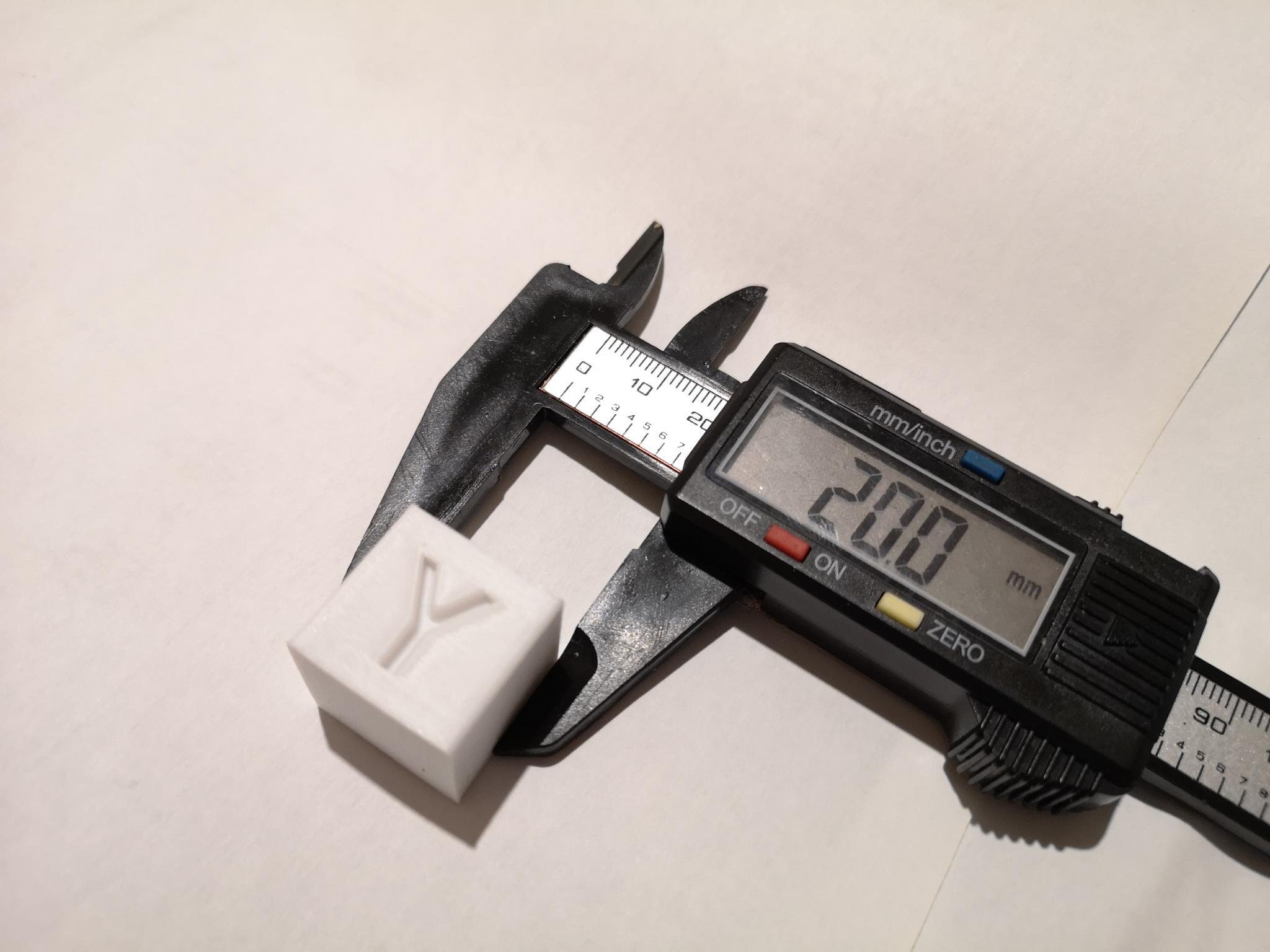

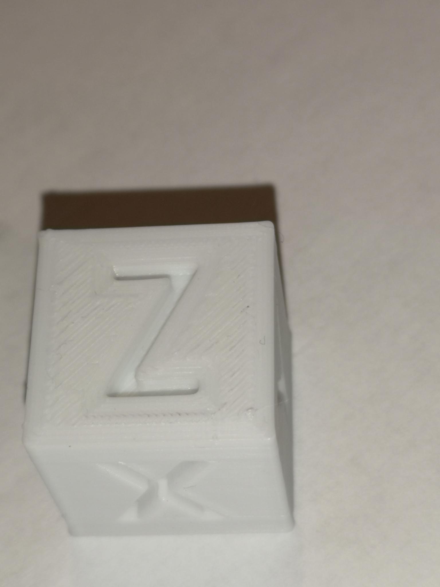

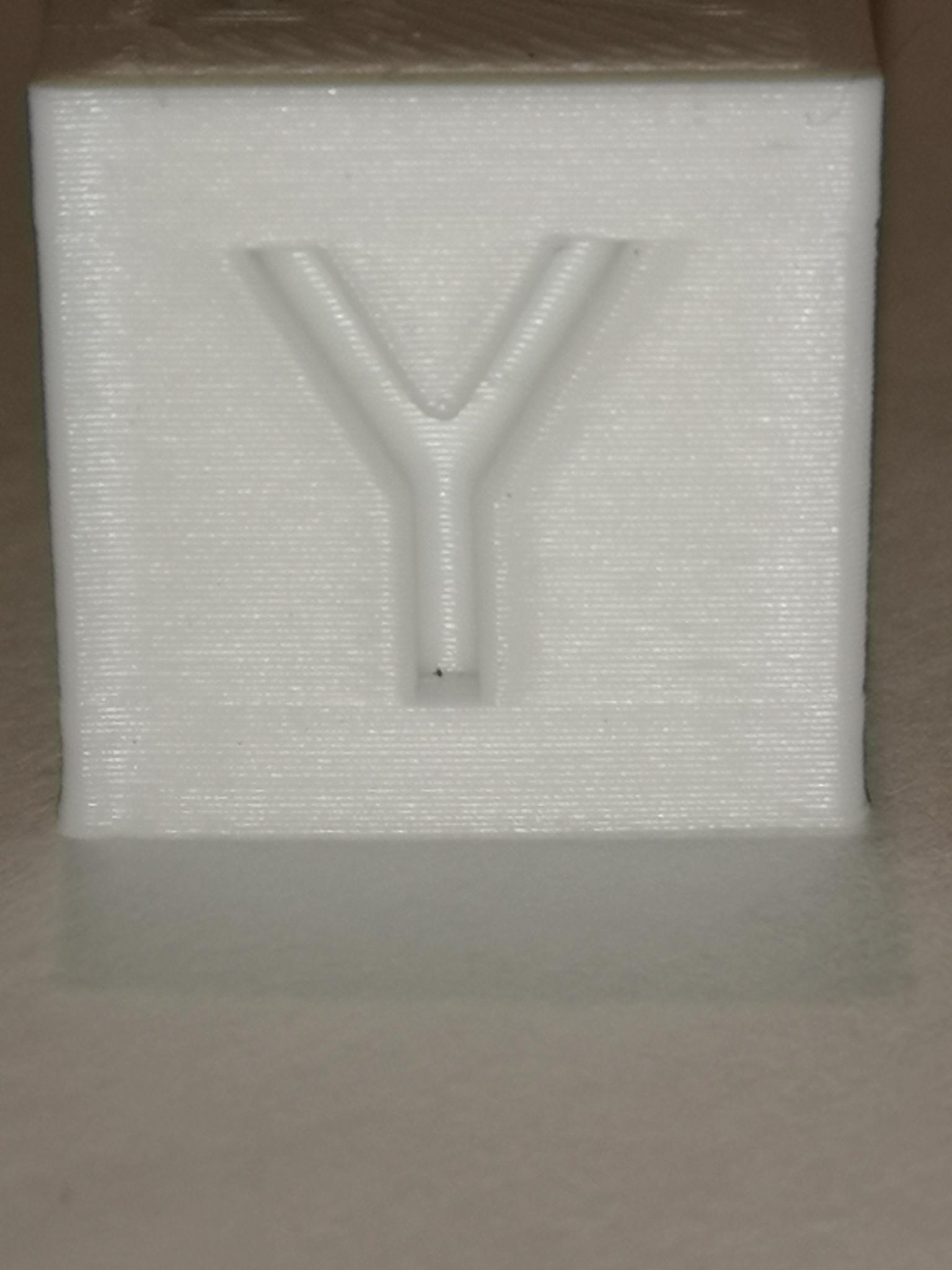

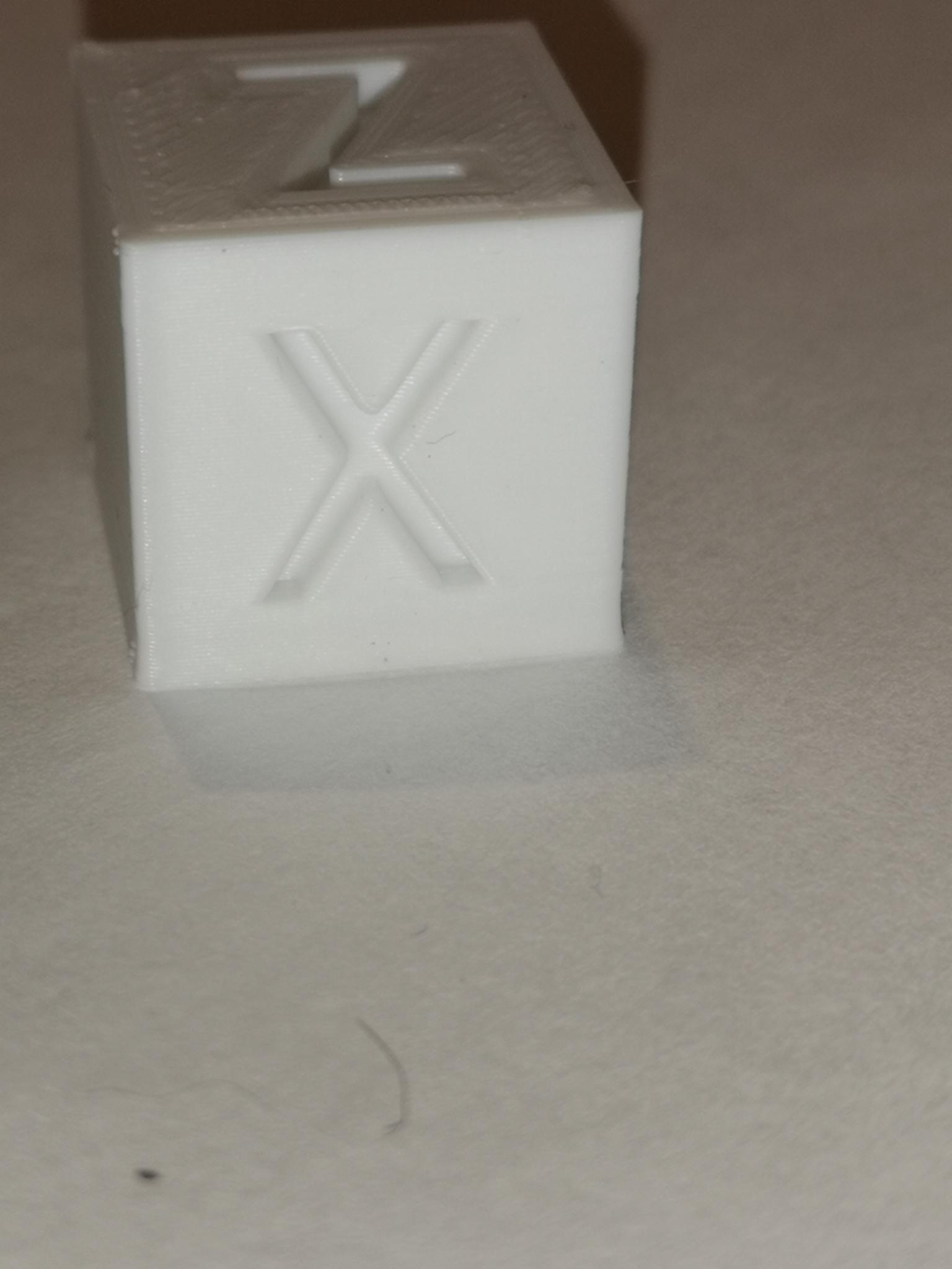

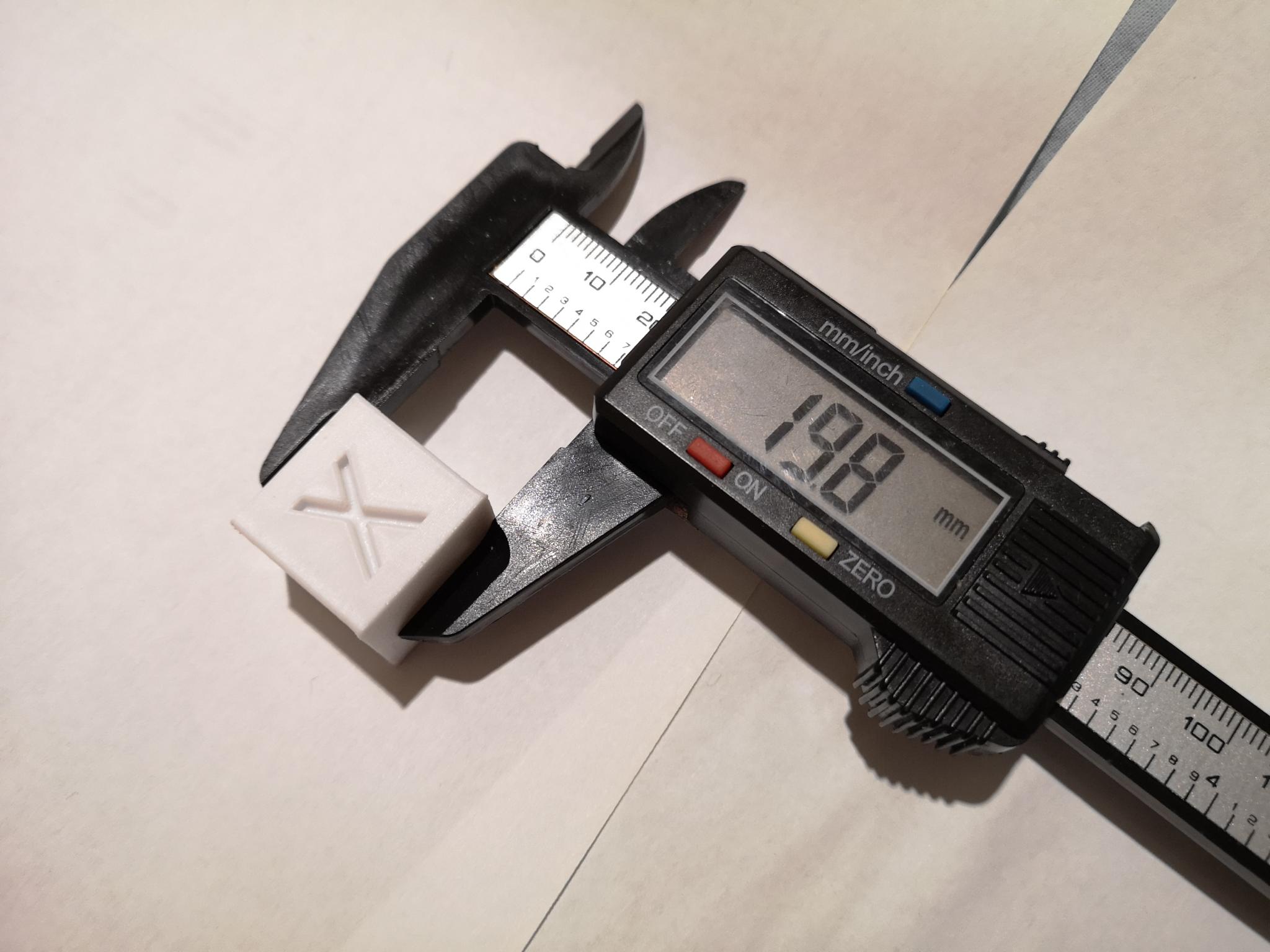

4) Voici ce qu'a donné l'impression du cube (la qualité est bluffante, cette imprimante m'a impressionné dès le premier jour):
-Les côtes semblent bonnes sur 2 des 3 mesures (19,8, c'est à considérer comment ?)
-Mais ce qui est frappant, en revanche, c'est que mon "X" et mon "Y" ne sont pas centrés sur les faces.. et pas qu'un peu (le "Y" aussi d'ailleurs, mais moins visible). Et je doute que ce soit normal.

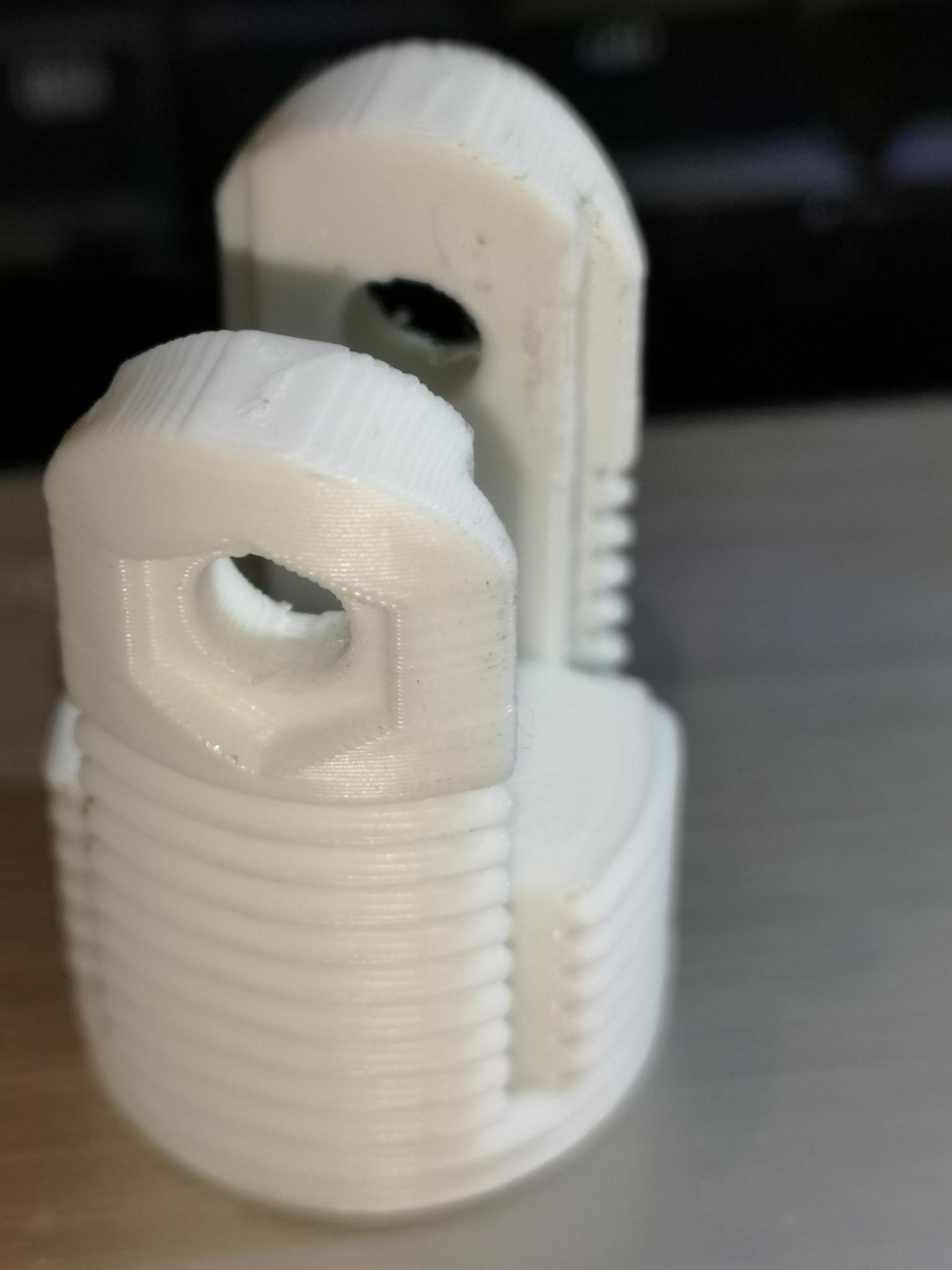

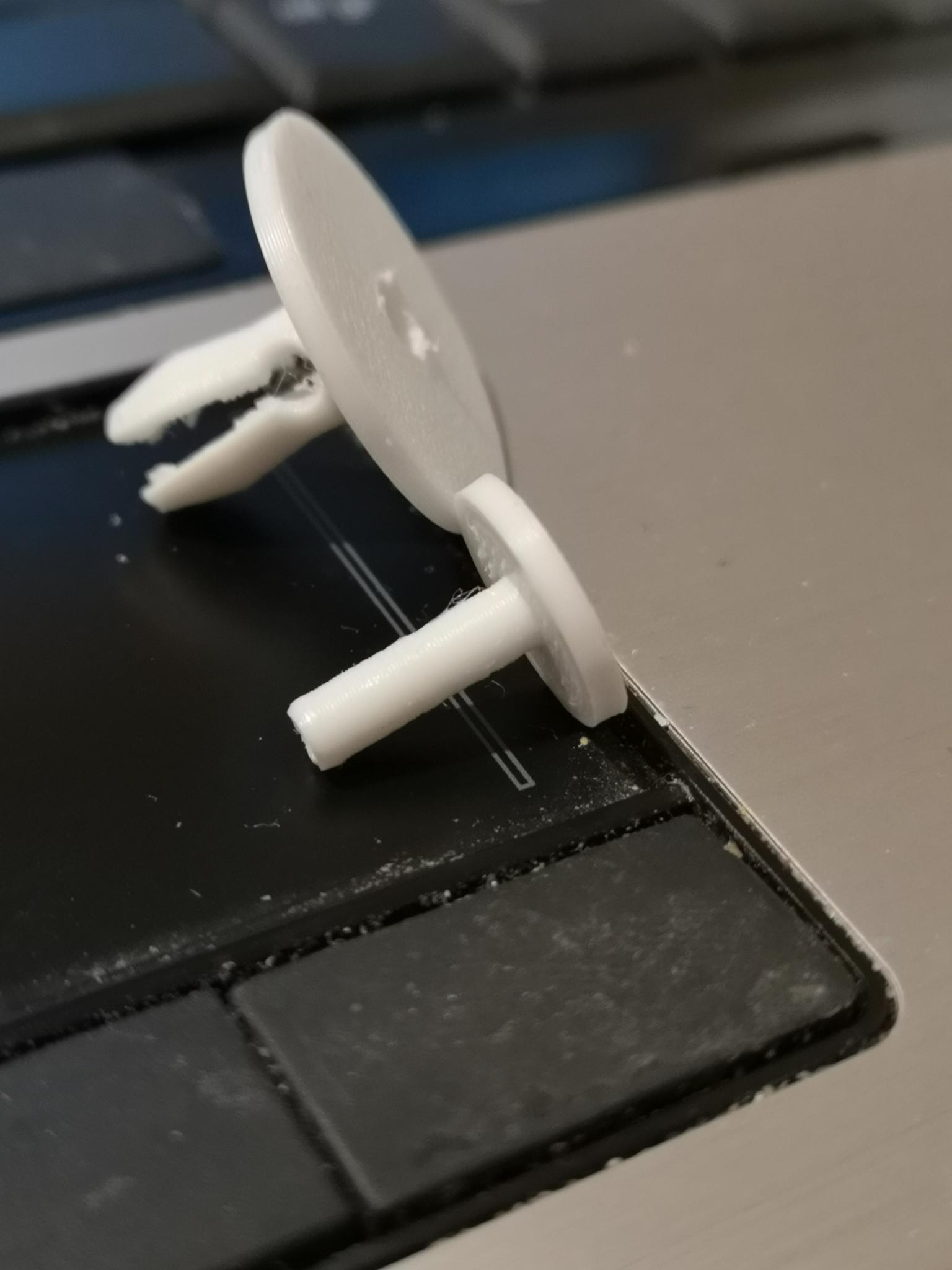

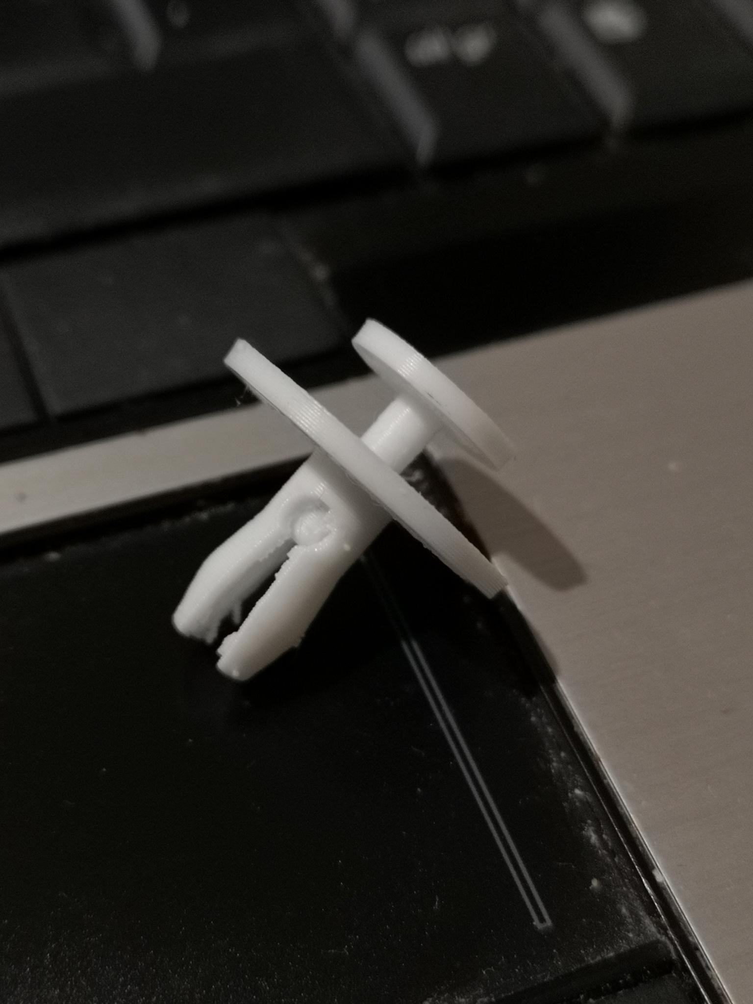

Il m'est venu une idée tout à l'heure,
Réimprimer un clip, que j'avais déjà tiré (pour le fun), le jour où j'ai reçu l'imprimante.
C'est un clip en 2 parties, à assembler comme ceci:
(L'une rentre dans l'autre)
Et je n'avais eu aucun souci à l'époque.
Là, aujourd'hui, pas moyen de rentrer l'un dans l'autre... (est-ce le diamètre du trou qui est trop petit, ou celui de la tige qui est trop gros... je n'en sais rien)
Modifié (le) par LGA775

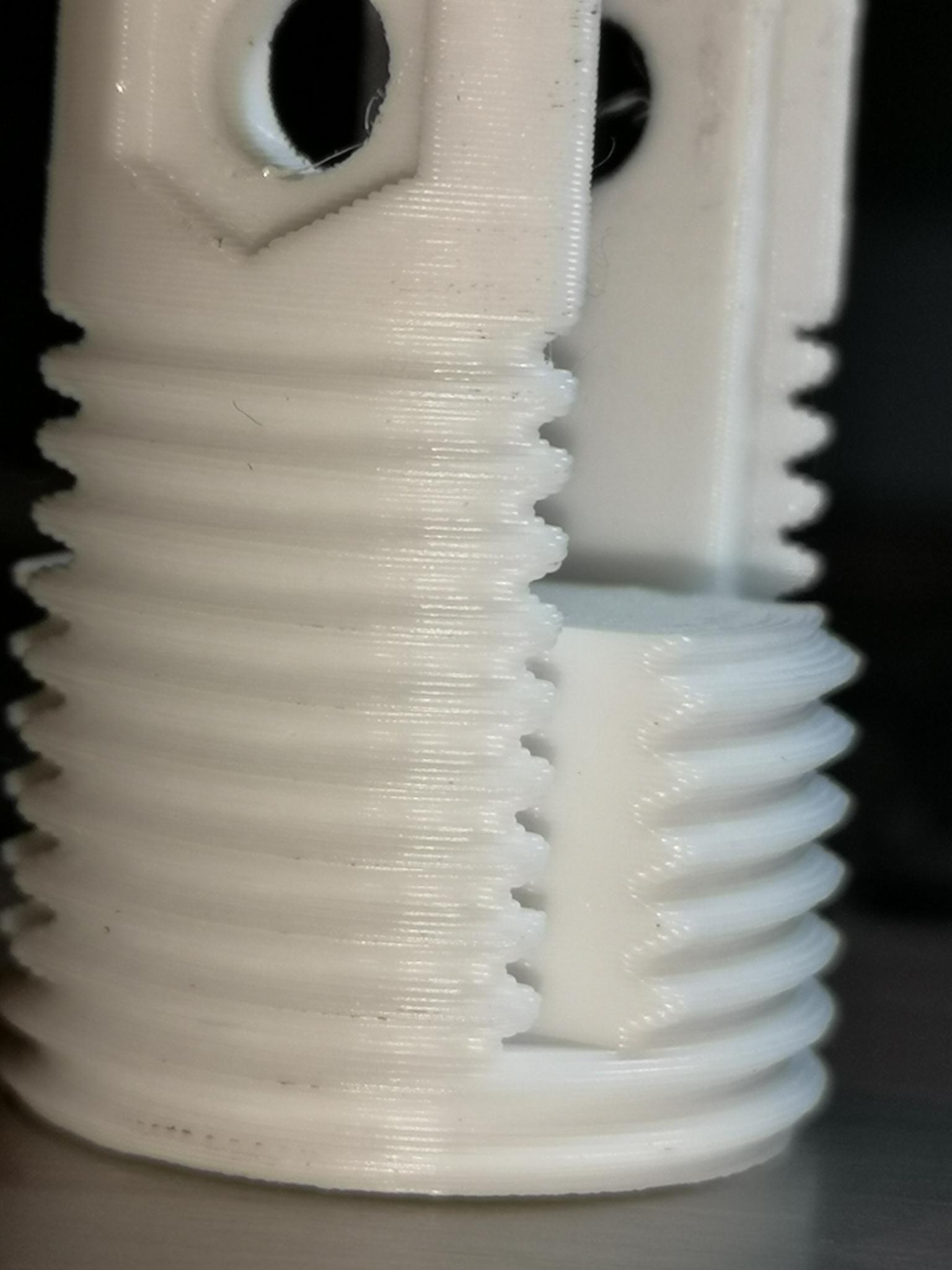

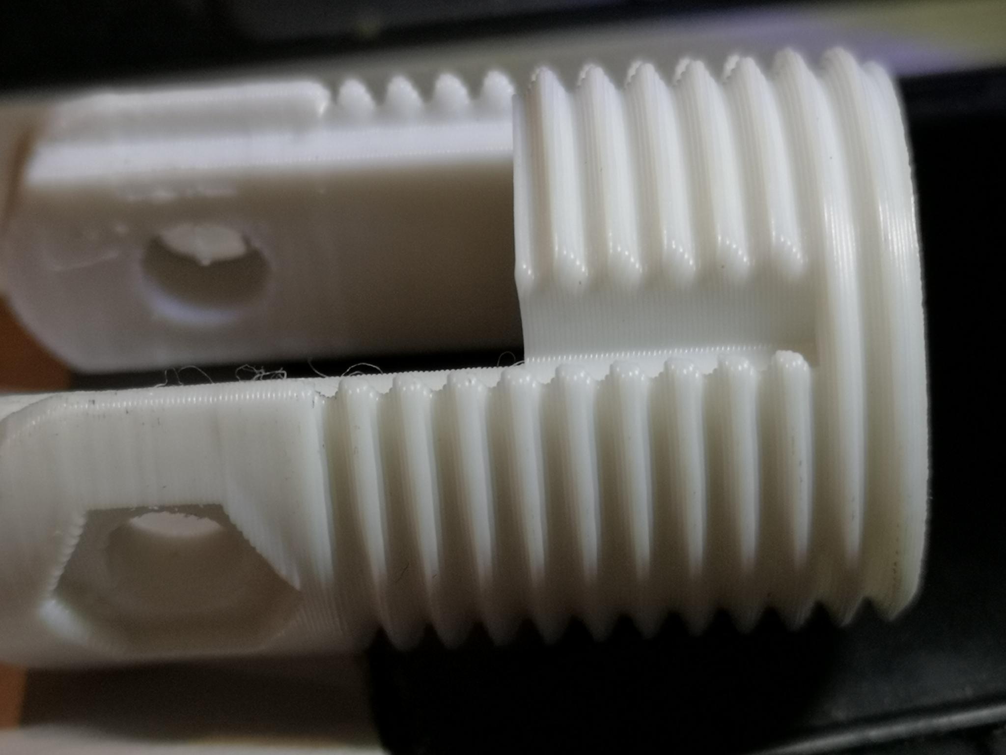

J'ai, hier, remis l'imprimante d'origine (logiciel et matériel): aucun changement (ce qui me surprend, puisque je suis sûr d'avoir imprimé le clip avant installation du TouchMi et qu'il était fonctionnel).
Pour le Firmware, ta remarque n'est pas idiote (un paramètre changé et enregistré que je trainerais depuis, de flash en flash) Fichier JOINT.
1) Quand on voit la précision et la rapidité d'une imprimante 3D (et donc la "brutalité" appliquée sur l'ensemble couronne dentée / courroie / poulie), le moindre jeu dans la couronne motrice donnerait un résultat... catastrophique. A chaque mouvement, la buse ne se placerait pas là où elle devrait être.
2) Dans le doute, j'ai repris la tension de courroie. J'y ai même cru, puisque celle de l'axe X était beaucoup moins tendue que celle de l'axe Y. (X est à faire soi même à la reception de l'imprimante. Y est déjà montée / tendue). J'ai relancé une impression: toujours 4 dixièmes d'écart sur la pièce que je dois usiner...
3) Usure des courroies ? L'imprimante a un mois. RAS
4)Connexion des fiches et moteur, j'en doute sérieusement: mes impressions n'ont pas le moindre défaut esthétique. Sur le moteur pas à pas déconnait, ou mauvais contact sur fiche, ça toucherait bien plus que certaines côtes uniquement. (pour mémoire, le cube est bien à la côte 2X2X2 mais les lettres ne sont pas centrées sur les faces).
Et puis un défaut sur 2 axes, tout à coup, en même temps...
5) Alimentation ? Là je ne vois pas trop. Je n'ai pas de raison de mettre en cause l'alimentation de l'imprimante, et n'ai jamais eu le moindre comportement suspect. Cette imprimante a bien fonctionné et réalisé de très belles choses dès le début.
Il a forcément dû se passer quelque chose, puisque au tout début, j'avais imprimé le clip automobiles mentionné plus haut, et il était parfaitement fonctionnel (et n'avait donc pas le problème de côte que j'ai maintenant (3 tentatives d'impression).
Le fait que vous ne voyiez pas d'ou ça vient commence à m'inquieter,
C'est forcément logiciel à mon sens.

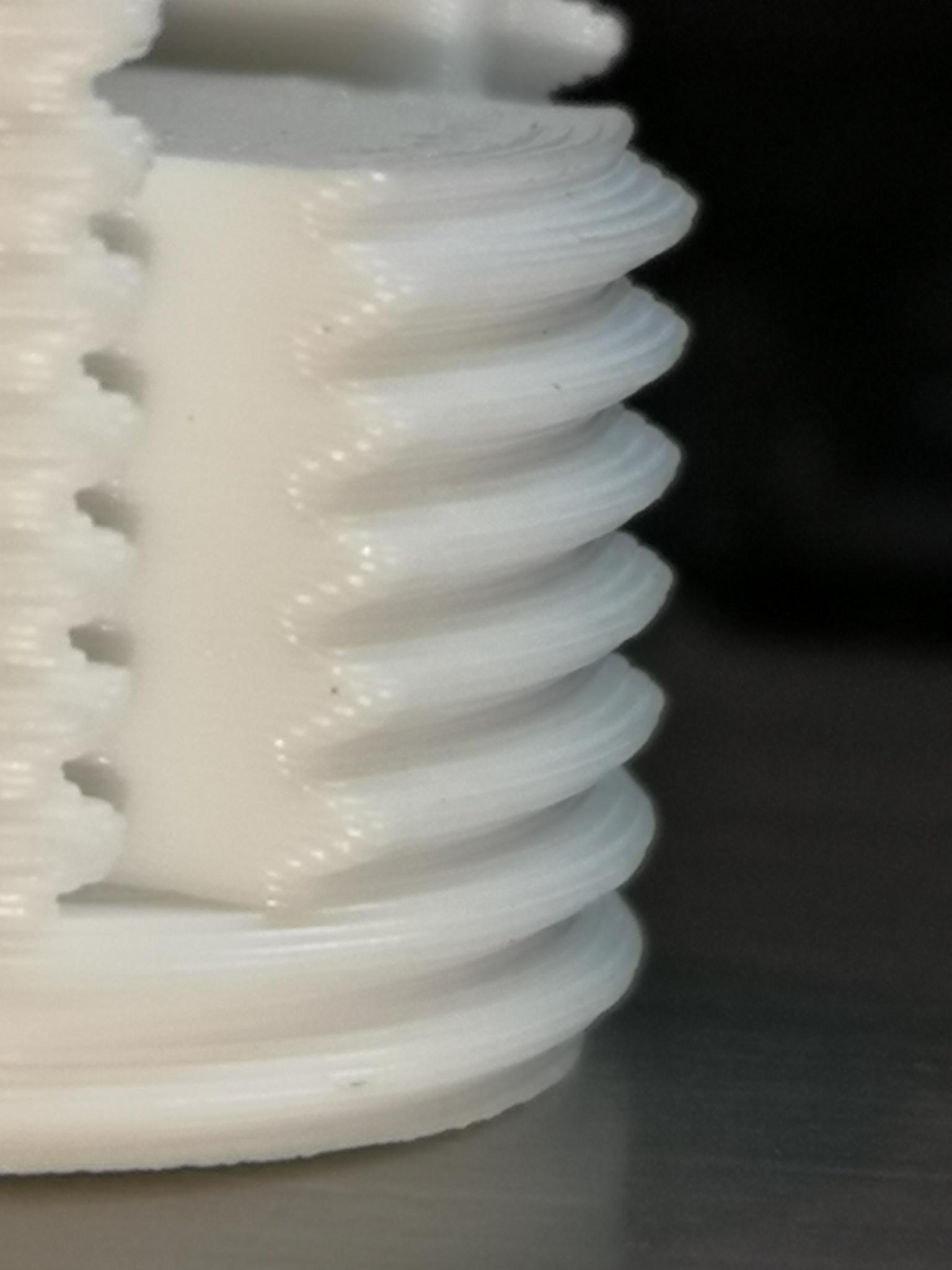

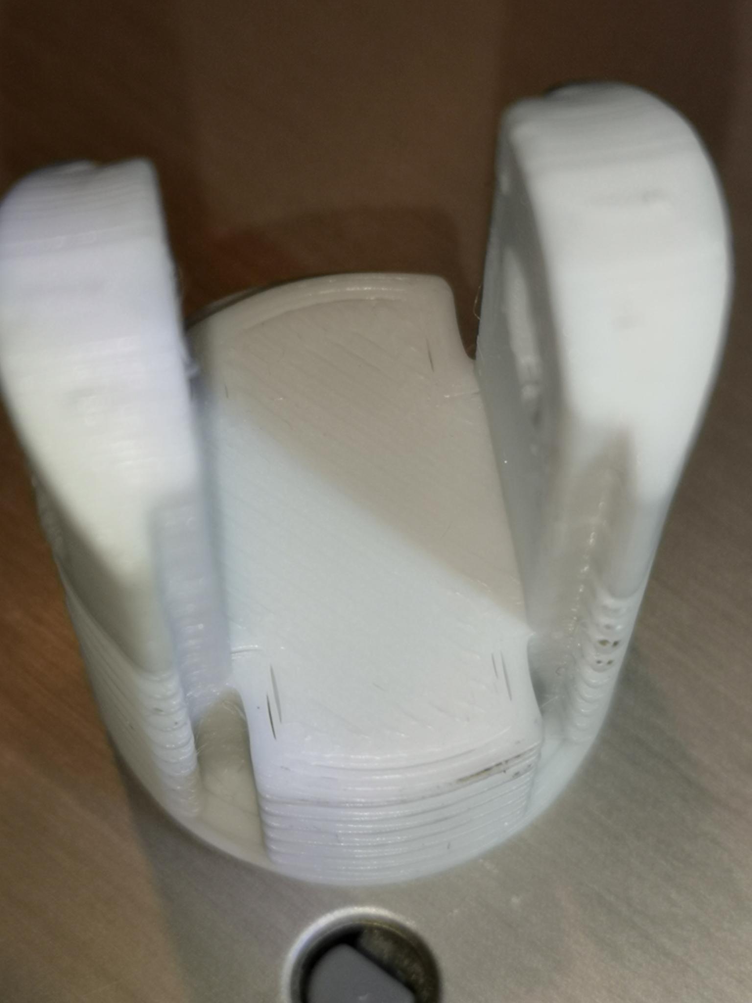

(Ci joint, quelques photos de l'objet qui vient de se finir au moment où j'écris ces lignes.)
*[[ Impression en "Standard Quality" et 75 mm/s ]]
