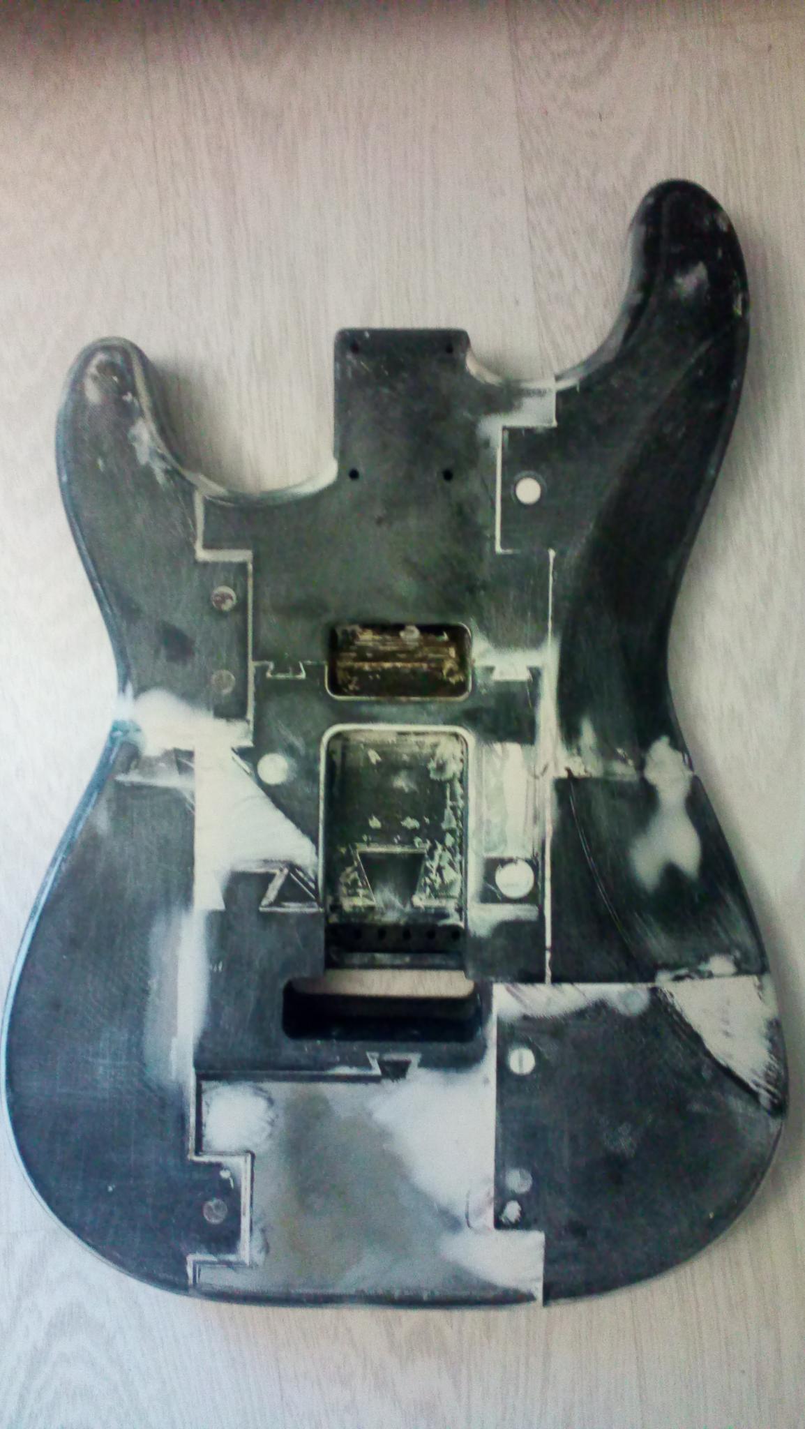

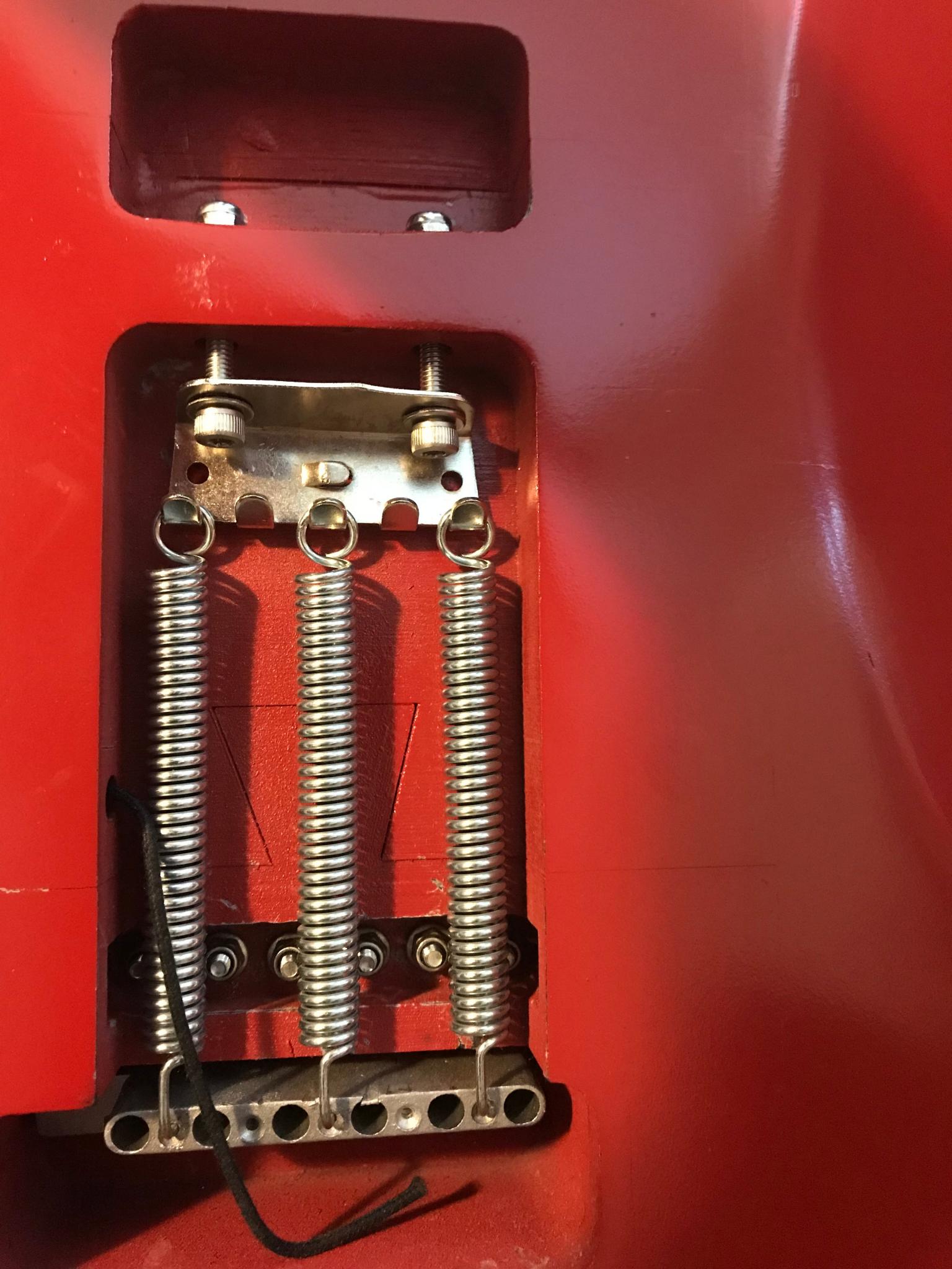

Guillaume3D Posté(e) Octobre 2, 2019 Posté(e) Octobre 2, 2019 (modifié) Hello, Pour une raison que j'expliquerais plus tard, il faudrait que je comble un trou avec un morceau de bois. (La photo n'est pas de moi) Donc sur cette photo (celle de gauche), il devrait y avoir deux vis à bois enfoncés directement dans le corp (comme sur la photo de droite) mais au lieu de deux vis à bois il y a deux vis à métaux avec deux écrous. Donc pour mon projet: Pensez-vous que devrais mettre deux vis à métaux avec des écrous pour garder la tension du tendeur de ressort sur ma guitare (photo de gauche), ou je devrais boucher le trou avec un morceau de bois et mettre des vis à bois de la même façon que les vraies Stratocasters (photo de droite) ? Et si je devais boucher le trou, ce serait avec quelle bois ? Modifié (le) Octobre 2, 2019 par Guillaume3D

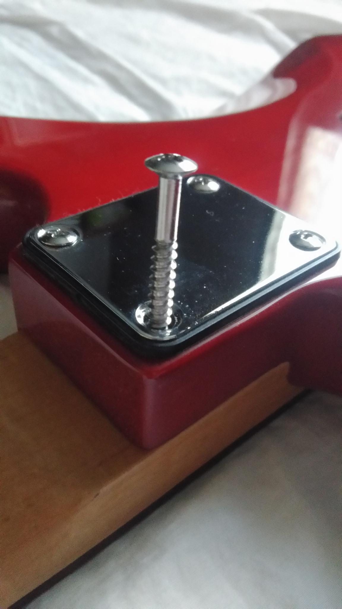

Yo' Posté(e) Octobre 2, 2019 Posté(e) Octobre 2, 2019 Hello, Sur ma gratte, y'a ça: @Guillaume3D, au point où tu en es, tu pourrais faire graver une plaque en acier poli, avec ton nom dessus.
Guillaume3D Posté(e) Octobre 2, 2019 Auteur Posté(e) Octobre 2, 2019 il y a 30 minutes, Yo' a dit : Hello, Sur ma gratte, y'a ça: @Guillaume3D, au point où tu en es, tu pourrais faire graver une plaque en acier poli, avec ton nom dessus. Ce n'est pas de cette partie dont je parle En faite c'est la partie "ressort et chevalet" Les ressorts sont en théorie retenus par des vis à bois, mais la guitare a été prévue pour vis à métaux...

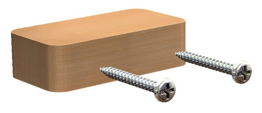

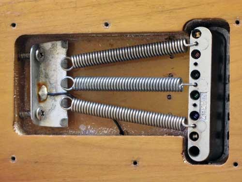

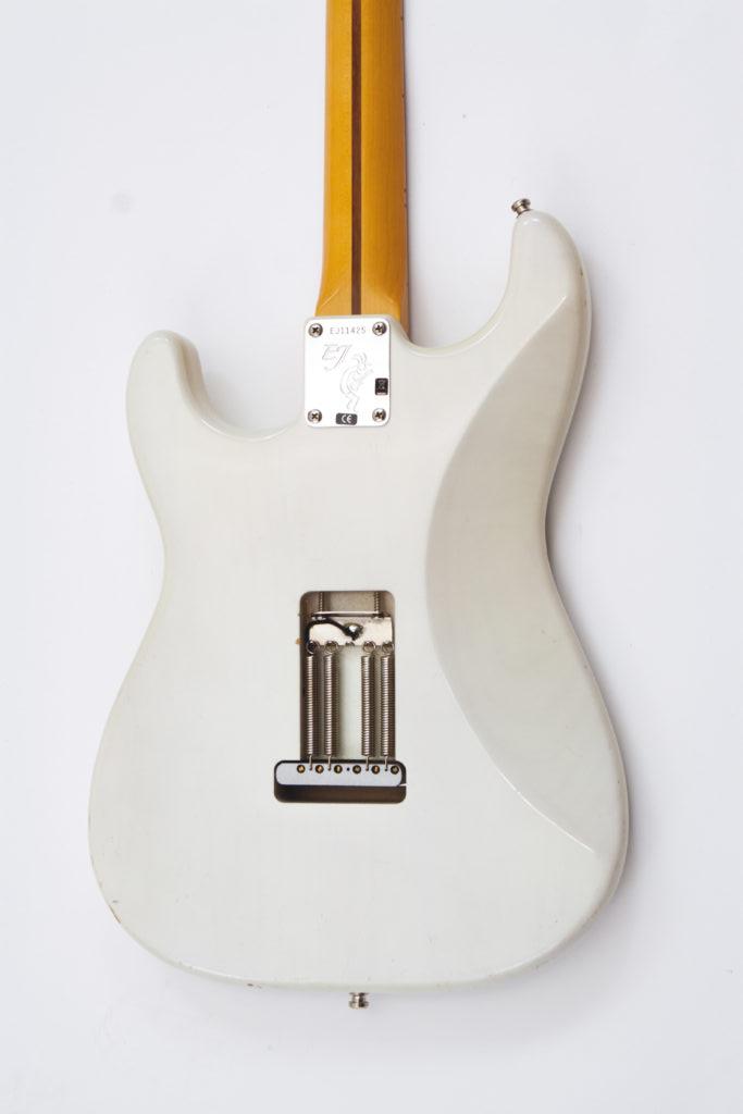

Pascal03 Posté(e) Octobre 2, 2019 Posté(e) Octobre 2, 2019 (modifié) A l'origine sur les strato il y a une plaque qui cache la défonce, que tout le monde vire car c'est une vraie galère pour enfiler les cordes dans le vibrato chaque fois qu'on les change. Et ce sont bien des vis à bois, avec un gros pas. elles ont une fonction de réglage : on les visse plus ou moins pour régler la tension des ressorts en fonction du tirant des cordes. Sur la photo de droite (celle avec la caisse blanche) il n'y a d'ailleurs pas de défonce pour permettre de remplacer les vis par des boulons + écrous (à moins de déboucher par devant dans une défonce du micro, mais pas sur qu'il y ait la place). Tu peux prendre des vis un peu plus longues, et rapporter une pièce de bois dans la petite défonce à l'avant : ça n'en sera que plus solide (il y a de grosses contraintes mécaniques à l'arrachement au niveau de ces vis). Pascal Modifié (le) Octobre 2, 2019 par Pascal03 1

Pascal03 Posté(e) Octobre 2, 2019 Posté(e) Octobre 2, 2019 La plaque que tout le monde (ou presque) vire : https://www.franceguitare.fr/plaques-et-pickguards/1116-plaque-arriere-stratocaster-cache-vibrato-3-plis-parchment-white-6-trous.html Et le montage avec réglage de la tension via les vis à bois : (photo issue de cette page ) On voit pourquoi tout le monde vire la plaque : il faut enfiler les cordes dans les trous verticaux (a coté de ceux où sont fixés les ressorts) en visant à travers les minuscules découpes de la plaque. 1
Guillaume3D Posté(e) Octobre 2, 2019 Auteur Posté(e) Octobre 2, 2019 il y a 1 minute, Pascal03 a dit : La plaque que tout le monde (ou presque) vire : https://www.franceguitare.fr/plaques-et-pickguards/1116-plaque-arriere-stratocaster-cache-vibrato-3-plis-parchment-white-6-trous.html Et le montage avec réglage de la tension via les vis à bois : (photo issue de cette page ) On voit pourquoi tout le monde vire la plaque : il faut enfiler les cordes dans les trous verticaux (a coté de ceux où sont fixés les ressorts) en visant à travers les minuscules découpes de la plaque. Oui, j'avais déjà vus cette photo mais du coup, boulon ou vis dans une pièce en bois ?
Pascal03 Posté(e) Octobre 2, 2019 Posté(e) Octobre 2, 2019 Dans du bois : vis (un boulon a un pas beaucoup trop fin). et prends du bois dur (pas un bout de bois de palette). de l'érable ou du chène, ça ira bien. Si tu ne rapportes pas un bloc de bois et que tu utilises des boulons dans le PLA, il faudra mettre de grosses rondelles ou une plaque en métal, sinon le PLA va s'arracher (et même avec une plaque de métal, pas sur qu'il ne se finisse pas par se déformer). Sur la photo du haut, ça ressemble à un bricolage et je ne serais pas surpris que les vis aient été remplacées par des boulons + écrous après que le bois se soit arraché au niveau des vis. Si tel est le cas, imagines du PLA ! Puisque tu as dit sur un autre post que tu avais une vraie strato sous la main, essaie de retendre un peu les ressorts à la main en tirant sur la plaque d'ancrage, tu te rendras mieux compte de la tension exercée à cet endroit Pascal
Guillaume3D Posté(e) Octobre 2, 2019 Auteur Posté(e) Octobre 2, 2019 il y a 9 minutes, Pascal03 a dit : Sur la photo du haut, ça ressemble à un bricolage et je ne serais pas surpris que les vis aient été remplacées par des boulons + écrous après que le bois se soit arraché au niveau des vis. Si tel est le cas, imagines du PLA ! Puisque tu as dit sur un autre post que tu avais une vraie strato sous la main, essaie de retendre un peu les ressorts à la main en tirant sur la plaque d'ancrage, tu te rendras mieux compte de la tension exercée à cet endroit Pascal En faite la photo du haut c'est pas un bricolage n'y une vis qui a laché mais une personne qui a fait le même projet que moi Je lui ais demandé comment il avait fait et il m'a envoyé cette photo.
Pascal03 Posté(e) Octobre 2, 2019 Posté(e) Octobre 2, 2019 Donc, si ce sont les mêmes .stl, vérifies que l'alésage permet d'utiliser des vis à bois : si les trous sont trop grands, ce sera obligatoirement boulons + écrous, ou bien vissage dans une cale rapportée en bois. 1

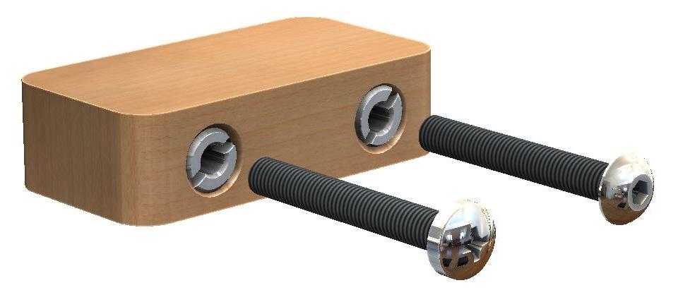

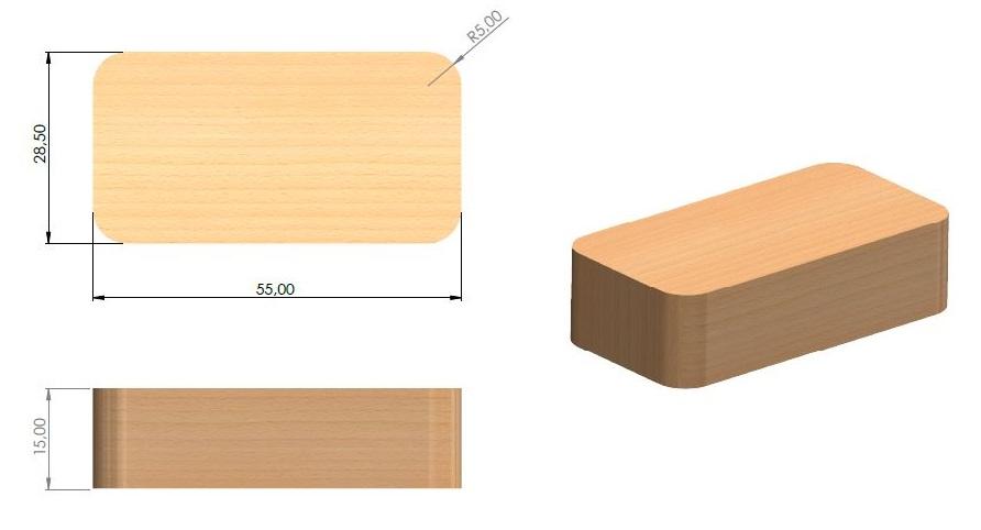

Vector Posté(e) Octobre 4, 2019 Posté(e) Octobre 4, 2019 Salut @Guillaume3D, Ta pièce de bois pourrait être en hêtre, qui est un bois très résistant. Tu peux trouver des tasseaux en hêtre (13x28mm) chez Leroy Merlin. Les dimensions de ces tasseaux se rapprochent des dimensions de cette pièce de bois pour ta guitare. https://www.leroymerlin.fr/v3/p/produits/tasseau-hetre-sans-noeud-rabote-13-x-28-mm-l-2-4-m-e62059 Pour la fixation de cette pièce, voici deux solutions. Sans inserts + vis à bois : Avec inserts M5 + vis à métaux : 1 1
Guillaume3D Posté(e) Octobre 4, 2019 Auteur Posté(e) Octobre 4, 2019 Il y a 9 heures, Vector a dit : Salut @Guillaume3D, Ta pièce de bois pourrait être en hêtre, qui est un bois très résistant. Tu peux trouver des tasseaux en hêtre (13x28mm) chez Leroy Merlin. Les dimensions de ces tasseaux se rapprochent des dimensions de cette pièce de bois pour ta guitare. https://www.leroymerlin.fr/v3/p/produits/tasseau-hetre-sans-noeud-rabote-13-x-28-mm-l-2-4-m-e62059 Pour la fixation de cette pièce, voici deux solutions. Sans inserts + vis à bois : Avec inserts M5 + vis à métaux : Wouah, t'as pas fait les choses à moitier ! Merci d'avoir pris le temps ! Pour les insert M5, j'ai dus mal à voir ce que c'est (si t'as un lien stp) car d'après ce que j'ai vus c'est assez court et donc je ne vois pas l'intêret car il y a des risques d'arrachement, autant prendre des vis qui seront 3cm à l'intérieur de la pièce en bois que des insert de 1cm de long...
