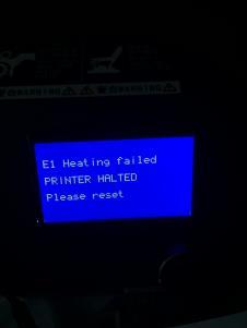

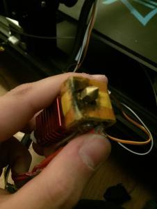

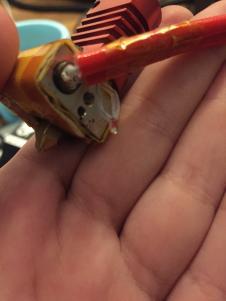

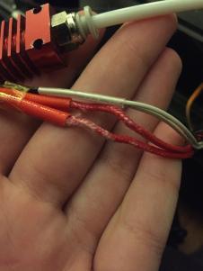

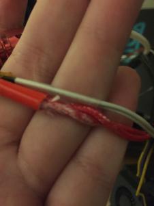

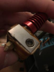

Salut j'ai une cr 10S avec bltouch et quand j'essaye de faire chauffer ma buse sa ne chauffe pas et sa me marque E1 heating faled please reset
J'ai mon fil un peut abimer on le voit sur la photo. Sa marchais très bien avant mais depuis que j'ai eu plusieurs problèmes avec ma tête d'impression bouché. J'ai changé de version de marlin. J'en ai un peut mare pour tous vous dire xD sa fait 1 semaines que je galères.

La thermistance fonctionne-t-elle ?
Pour le fil abîmé, s’il y a possibilité que deux conducteurs soient en contact il vaut mieux changer.
Quand un + et un - se touchent, l’intensité dans les fils grimpe jusqu’à ce qu’un fusible claque ou qu’ils brûlent.

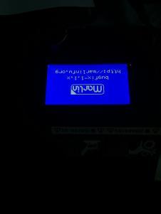

marlin: 1.19 bugfix
la panne se produit depuis que ma tête d'impression ses bouché avec des buses amazon trop petite j'ai trouvé les bonnes depuis. elle affiche environ 19°
mais le plateau chauffant marche très bien

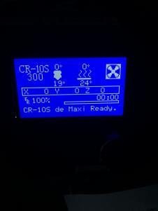

image2.jpg?width=226&height=301image0.jpg?width=226&height=301image1.jpg?width=226&height=301

Avec ces photos, on peut écarter un problème de sonde de température.
Une chose de moins.

Je note qu'à la vu des photos... il y a un écart de 5°C entre la température ambiante relevé de la buse et celle du plateau.
A moins que le plateau ne soit "isolé" d'un isolant quelquoncque, cet écart de température est... "byzarre".

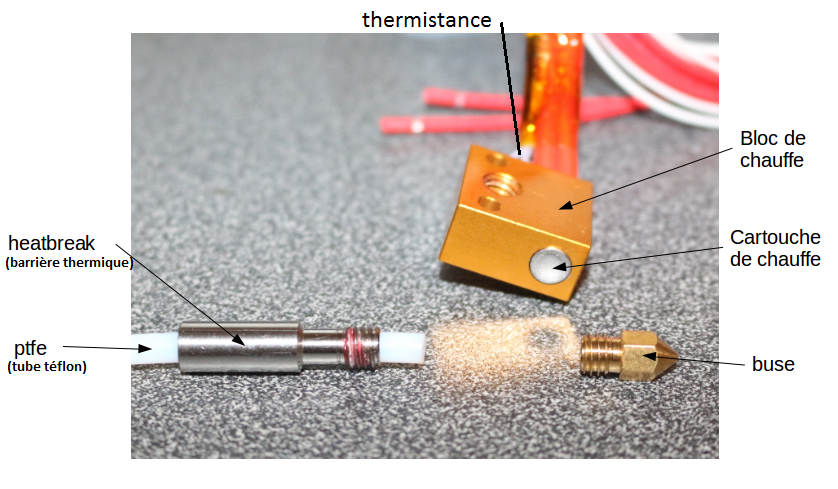

Hmm,'ai eu le même problème sur ma prusa ces derniers jours et il se trouve que c'était la thermistance qui s'était barrée de son logement,vérifie ca.
D'ailleurs,si tu pouvais filer une photo + détaillée de la tête d'impression,ce serait cool
il y a 20 minutes, llaq a dit :
@SuperMax_8 et sans erreur aussi 😉:
521347527_2019-10-1418_43_19-image0.jpg(Image).thumb.png.762c43f2a9d84e743c1210f41a433f06.png

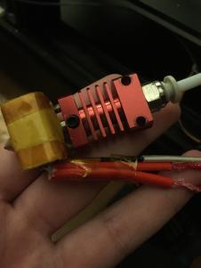

Quand tu as démonté la tête pour régler ton problème de buse, tu y es allé délicatement j'espère 🙂 . Si tu as utilisé une pince pour maintenir le corps de chauffe, les becs de celle-ci n'étaient pas en appui sur la cartouche de chauffe et la thermistance ? Sinon, il a de fort risques que tu aies détérioré les fils de connexions (fils rouges).

Pour être sûr que l'on parle de la même chose:

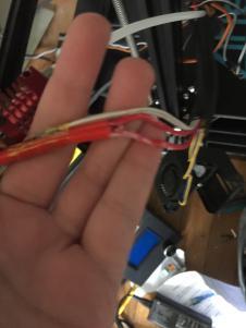

J'ai pas démonté la tête comme sa juste enlever le chache noir et la buse et le tuyau de ptfe et grater le plastique pendant qu'il chaufait avec des gants
image0.jpg?width=226&height=301image0.jpg?width=226&height=301

Pourrais tu démonter la thermistance,elle est peut être cassée !

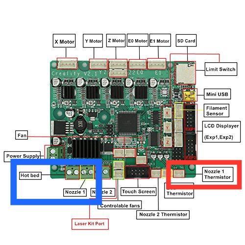

Prends la continuité des cables de la cartouche de chauffe. Sur ma CR10, les cables c'etait desserti (javais des cosses 3/4 cm au dessus de la cartouche de chauffe).
Sinon, pour voir si cela vient de ...
• la cartouche de chauffe : inverse les câble du plateau et de la cartouche chauffante, tout en faisant attention au plus et au moins, ensuite met chauffer le plateau
pour la cartouche chauffante, je ne suis pas sur, il faut vérifier le voltage
• la thermistance : enlève la délicatement et pose la sur ton plateau en train a de chauffer.
Normalement, tu devrais directement voir ce qui ne va pas
Modifié (le) par Heldmann
Mais cable sont un peut abimer a l'extrémiter mais pas troué

Pour la cartouche, je ne suis pas du tout sur que le voltage correspond, il faudrait demander confirmation.
Sinon, tu peux les débrancher sur la carte mère normalement.
En rouge, il y a la thermistance et en bleu la cartouche chauffante
sur la cr 10s les cables de chauffe n'ont pas les mêmes pin pour pas qu'on se trompe donc pas trop possible
