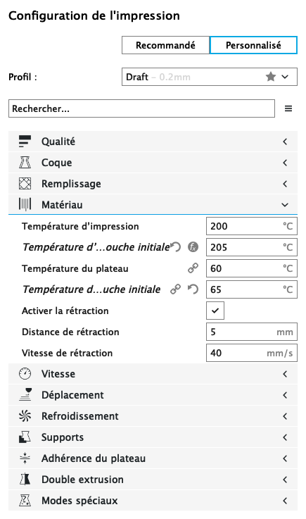

Question : pourquoi mon BED est initialisé à 50°C alors que je le veux à 60 °C (ça tient mieux et ça ne se décolle pas). J'ai l'impression que c'est au niveau de Cura mais je ne sais pas où...

Bonjour @Feneck91,
Avant la commande M81 192.168..., tu peux rajouter : M109 Rxx (xx est la température que la buse doit atteindre)
Perso, j'ai mis R30. Comme cela, je suis sûr que la buse est bien refroidie avant de couper la machine.
Pour la température du bed, ça se règle tout simplement dans "Matériaux" (voir copie d'écran)
J'avais trouvé pour le bed et la tête mais merci quand même et merci pour la commande, je vais ajouter ça...
