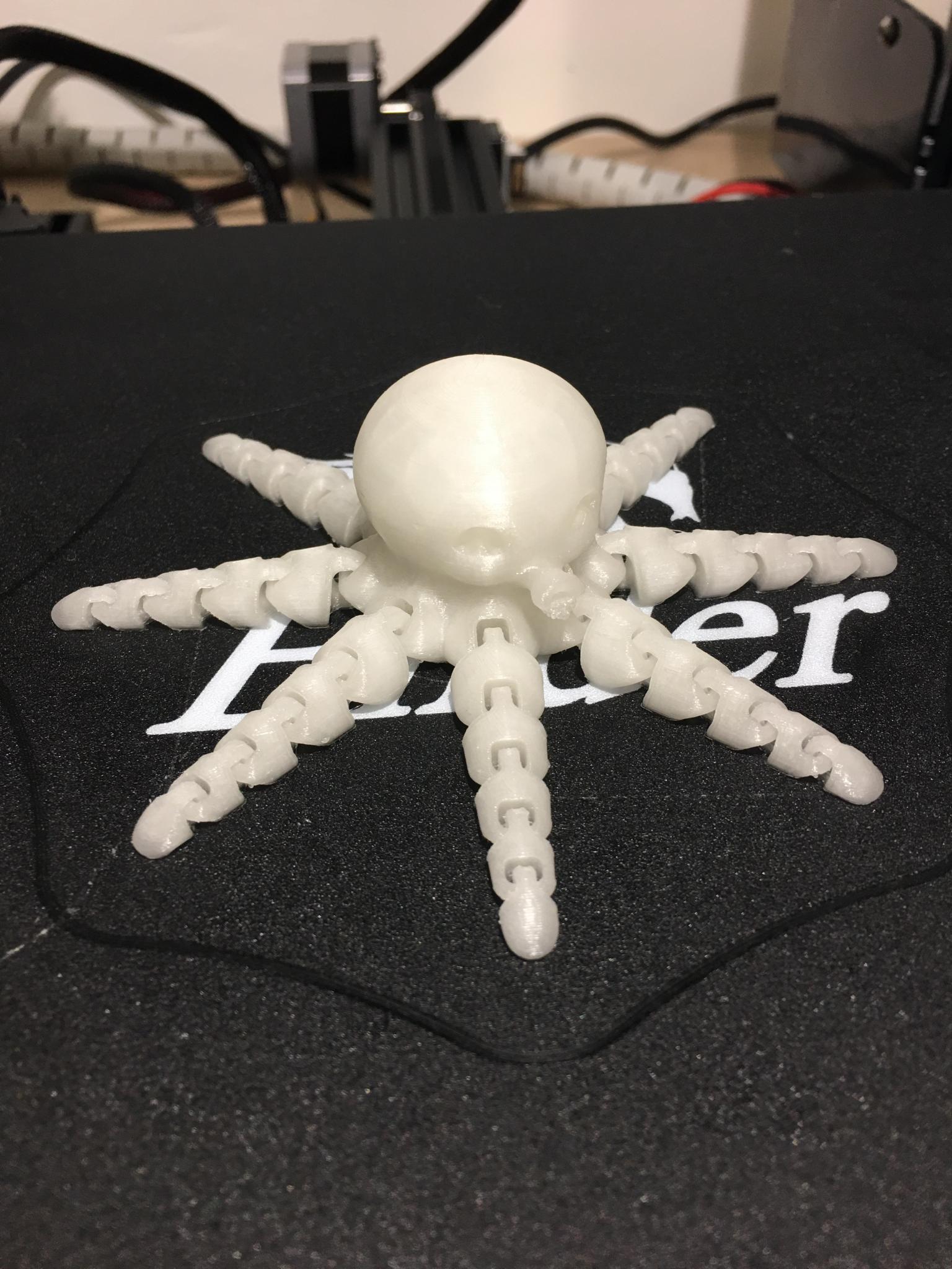

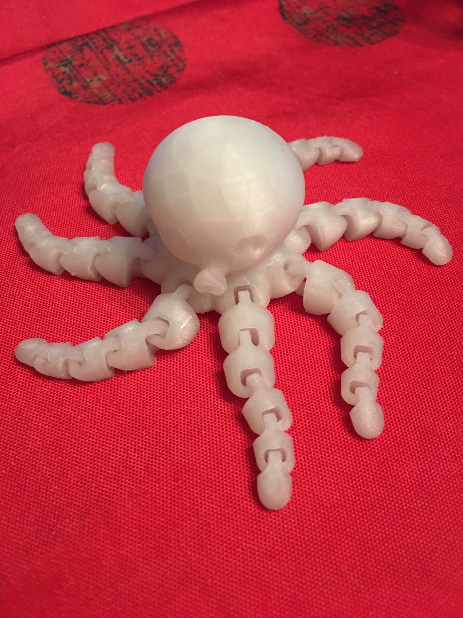

Feneck91 Posté(e) Octobre 22, 2019 Auteur Partager Posté(e) Octobre 22, 2019 Merci ! je ferais un autre sujet, j’ai tenté d’imprimer en bonne qualité la pieuvre articulée mais les premières couches ne tiennent pas, ça rebique... à retenter ... Lien vers le commentaire Partager sur d’autres sites More sharing options...
bigfoot Posté(e) Octobre 22, 2019 Partager Posté(e) Octobre 22, 2019 (modifié) tu aurais une photo ? C’est probablement du warping ... je te conseille une première couche : avec un bon leveling bien sûr ! sans ventilation à vitesse réduite 20 ou 30 ( 50% de ta vitesse d’impression voir moins ) temperature de 205º environ Je te lance un défi pour tes prochaines impressions pour trouver un réglage ( température, vitesse, flow ) pas facile : arriver à imprimer une charnière en une seule impression qui fonctionne. Modifié (le) Octobre 22, 2019 par bigfoot Lien vers le commentaire Partager sur d’autres sites More sharing options...
Framemanager Posté(e) Octobre 22, 2019 Partager Posté(e) Octobre 22, 2019 Commences par nettoyer le plateau à l'alcool isopropylique... SURTOUT si c'est un plateau ultrabase ou PEI !!!!! Car avec ma MK3, jamais aucun problème , je l'ai imprimée plusieurs fois cette pieuvre Lien vers le commentaire Partager sur d’autres sites More sharing options...
Feneck91 Posté(e) Octobre 24, 2019 Auteur Partager Posté(e) Octobre 24, 2019 Ou trouve-ton cet alcool à part sur internet ? j’essaierais avec un plateau de verre, la j’avais utilisé le plateau magnétique de la Ender 3 pro, ça faisait des fils... pour les réglages préconisés je ne sais pas comment on fait, je me pencherais dessus au retour de Thaïlande ! Lien vers le commentaire Partager sur d’autres sites More sharing options...
Feneck91 Posté(e) Novembre 1, 2019 Auteur Partager Posté(e) Novembre 1, 2019 J'ai resserré les couroies X et Z, changé les ressors (plus fermes, plus hauts), mis un coup de UHU sur le plateau. Plateau à 60°C, buse à 210°C, ça faisait des fils sur la première couche, j'ai redescendu à 200°C et ça a l'air de passer. Par contre les vitesses réduite, pas de ventilation, tout ça, j'ai mis des trucs mais visiblement l'imprimante s'en tape ! Lien vers le commentaire Partager sur d’autres sites More sharing options...
fran6p Posté(e) Novembre 1, 2019 Partager Posté(e) Novembre 1, 2019 il y a 58 minutes, Feneck91 a dit : J'ai resserré les courroies X et Z L'émotion sans doute ou un jetlag de ton retour de Thaïlande, mais le Z n'a pas de courroie (sauf si tu as mis en place une synchronisation avec une seconde tige filetée). il y a une heure, Feneck91 a dit : Par contre les vitesses réduite, pas de ventilation, tout ça, j'ai mis des trucs mais visiblement l'imprimante s'en tape ! Là, c'est pas clair du tout . Pourrais-tu être plus explicite? L'imprimante ne fait qu'interpréter le gcode qu'on lui envoie (elle n'a ni volonté propre ni intelligence ). Lien vers le commentaire Partager sur d’autres sites More sharing options...
Feneck91 Posté(e) Novembre 1, 2019 Auteur Partager Posté(e) Novembre 1, 2019 (modifié) Alors, oui c'est X et Y pas Z J'ai paramétré vitesse de la couche initiale : 20 mm/s Vitesse des ventilateurs initiale : 0 <= A la première couche, le ventilateur ventilait quand même et pour la vitesse, difficile de se faire une idée de "est-ce que ça va moins vite" qu'en temps normal... PS : je suis complètement fracassé, parti à 0h15 de Bangkok (30°C), 12 heures de vol, arrivé à Paris Charles de Gaulle à 6h20 heure locale (10°C), le retour est difficile ! Modifié (le) Novembre 1, 2019 par Feneck91 Ajout des images 1 Lien vers le commentaire Partager sur d’autres sites More sharing options...
Framemanager Posté(e) Novembre 1, 2019 Partager Posté(e) Novembre 1, 2019 Ben là, elle est nickel ! Dur dur le retour à la réalité ! Lien vers le commentaire Partager sur d’autres sites More sharing options...

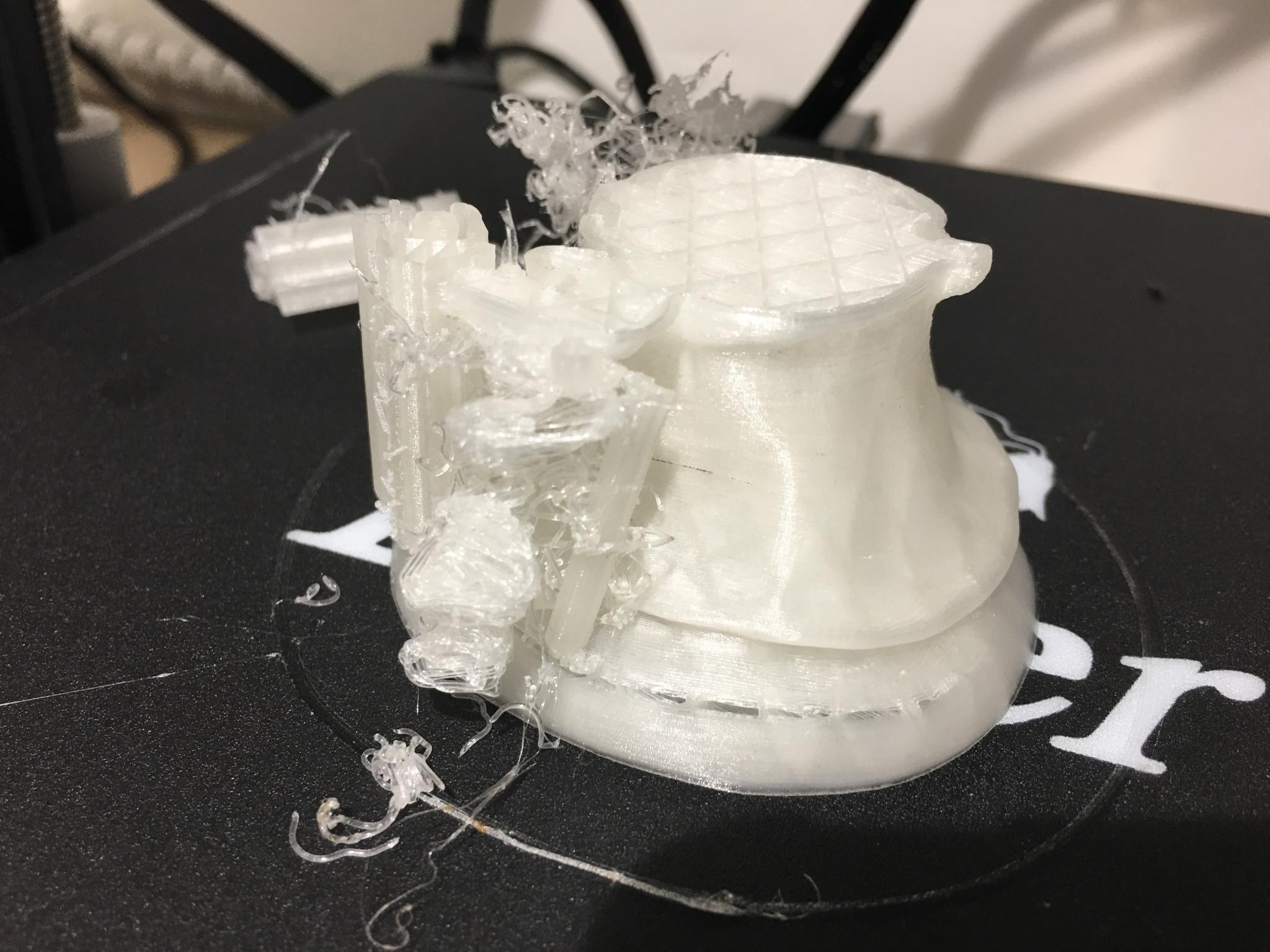

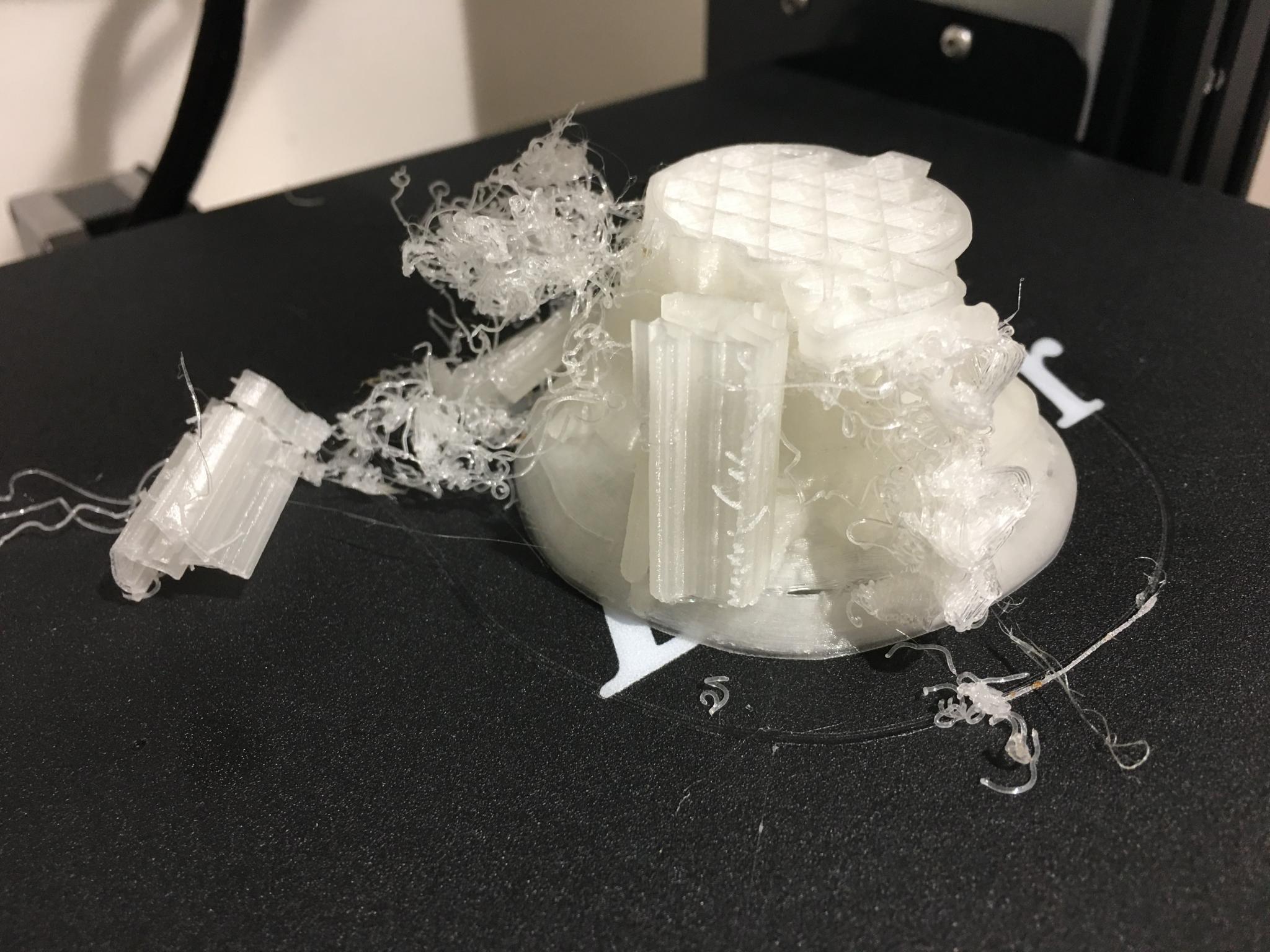

Feneck91 Posté(e) Novembre 2, 2019 Auteur Partager Posté(e) Novembre 2, 2019 Par contre j'ai tenté Yoda : échec. Certains supports se sont écroulés et en bas on voit comme une ligne oubliée par l'imprimante ! Lien vers le commentaire Partager sur d’autres sites More sharing options...
bigfoot Posté(e) Novembre 2, 2019 Partager Posté(e) Novembre 2, 2019 J’ai l’impression sur la pieuvre qu’il n’y a qu’une paroi ( on aperçoit le remplissage ) j’en mettrais 3 à ta place. Est-ce que tu as 2 ventilateurs sur l’extrudeur ? C’est normal je crois que celui du corps de chauffe soit en marche ( à confirmer ) Lien vers le commentaire Partager sur d’autres sites More sharing options...
Framemanager Posté(e) Novembre 2, 2019 Partager Posté(e) Novembre 2, 2019 Vraiment étrange, je ne vois plus que ton PTFE qui est mal inséré dans la hotend (pas assez), ce qui crée un bouchon... > Sortir le filament > enlever la buse à chaud min 180° (attention aux brûlures) > laisser refroidir, si ca coince, rechauffer à 180° > pousser le ptfe jusquà ce qu'il sorte un peu (par là ou se trouvait la buse) et nettoyer si nécessaire (si tu as du rechauffer, laisser refroidir) > remonter le ptfe en le laissant depasser un tout petit peu (1mm du "trou") > Visser la buse à froid > chauffer à nouveau la buse et la revisser, pas comme un bourrin mais à à fond quand même (3 newton/m normalement) Ou encore ta vis de l'extrudeur qui n'est pas assez vissée... Ton filament patine par moment ? En fait ce doit être une "bêtise" mais ou ? Lien vers le commentaire Partager sur d’autres sites More sharing options...
bigfoot Posté(e) Novembre 3, 2019 Partager Posté(e) Novembre 3, 2019 (modifié) @Feneck91 Il faudrait voir en dynamique ce qui c’est passé, car sur une photo c’est difficile de dire. Il suffit qu’il y ait accumulation sur la buse, ça peut faire tomber un support et faire une grosse salade de filament dans le vide. Tu as quoi en distance Z des supports ? Ils me semblent loin. Modifié (le) Novembre 3, 2019 par bigfoot Lien vers le commentaire Partager sur d’autres sites More sharing options...
Feneck91 Posté(e) Novembre 4, 2019 Auteur Partager Posté(e) Novembre 4, 2019 (modifié) Pour une autre pièce j'ai changé les paramètres. J'ai changé et mis 0.1 la distance Z mais c'était plus que ça avant (de souvenir c'était 0.2). Pour le remplissage des supports, j'ai mis 30% et avant c'était 15% de remplissage. Il me semble qu'avec les paramètres par défaut pour l'ender 3 les supports sont trop fragiles et cassent ce qui provoque ce problème... Modifié (le) Novembre 4, 2019 par Feneck91 Lien vers le commentaire Partager sur d’autres sites More sharing options...

Feneck91 Posté(e) Novembre 6, 2019 Auteur Partager Posté(e) Novembre 6, 2019 Bon Yoda n'a pas la force de s'imprimer chez moi correctement. Voici le TimeLapse. Y'a du filament qui se dépose partout, on dirait qu'il y a un problème. C'est une impression en 0.1 haute qualité (profil cura pour ender 3) avec distance Z = 0.1 / remplissage = 30% CE3_YodaForce_20191105180453.mpg Lien vers le commentaire Partager sur d’autres sites More sharing options...

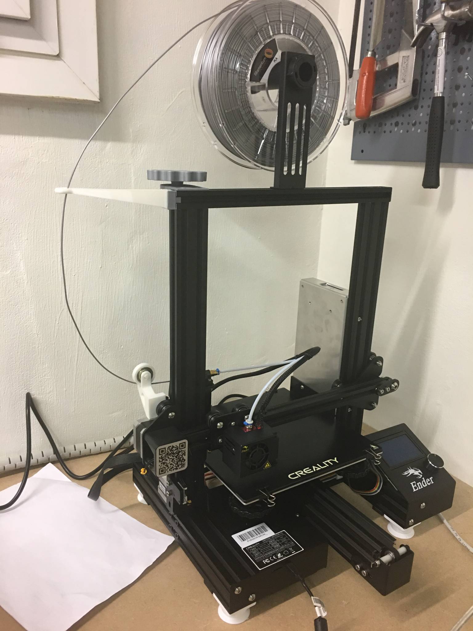

Feneck91 Posté(e) Novembre 13, 2019 Auteur Partager Posté(e) Novembre 13, 2019 J'ai reçu mes filaments, enfin ! Les couleurs sont superbes ! J'ai ouvert le blanc et le gris pour le moment et je profite pour imprimer des trucs pour améliorer l'imprimante elle-même ! 1 Lien vers le commentaire Partager sur d’autres sites More sharing options...
Feneck91 Posté(e) Novembre 13, 2019 Auteur Partager Posté(e) Novembre 13, 2019 (modifié) Voilà déjà les améliorations : Le Guide fil (en blanc & gris) Le guide fil avec la roue (+ roulement à bille) La molette en haut en gris 4 pieds parce que mon établi n'est pas 100% plan Maintenant j'imprime la boite et ensuite les tiroirs. Modifié (le) Novembre 13, 2019 par Feneck91 Ajout de l'image 2 Lien vers le commentaire Partager sur d’autres sites More sharing options...

Feneck91 Posté(e) Novembre 15, 2019 Auteur Partager Posté(e) Novembre 15, 2019 En fait j'ai abîmé mon ultrabase en décollant un objet, il a été plié, je pense que c'est pour ça que Yoda a merdé. Je suis passé sur un plateau de verre, je verrais pour l'ultrabase plus tard, quitte a en racheter un. Perso le filamentum file pas mal, j'ai un peu baissé la température et augmenté la rétractation et c'est presque parfait. C'est quoi le Z-Offset ? Il est à 0 normalement ? Lien vers le commentaire Partager sur d’autres sites More sharing options...
