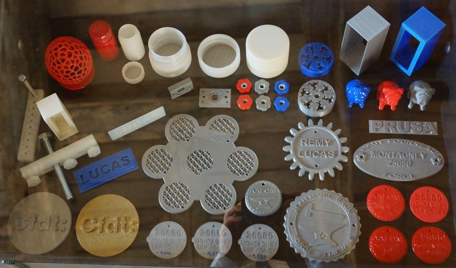

Pour les journées du patrimoine, j'ai décidé de réaliser à nouveau le moulage d'une pièce à partir d'un modèle imprimé en 3D. J'ai également réinstallé la vitrine « l'impression 3D : une révolution française » :
Cette activité, inaugurée l'an dernier à Montagney-Servigney, avait suscité l'intérêt des visiteurs. http://electroremy.free.fr/16092018JourneesDuPatrimoine/
Les pièces produites ont permis de comprendre quelles étaient les contraintes et les limites de ce procédé.

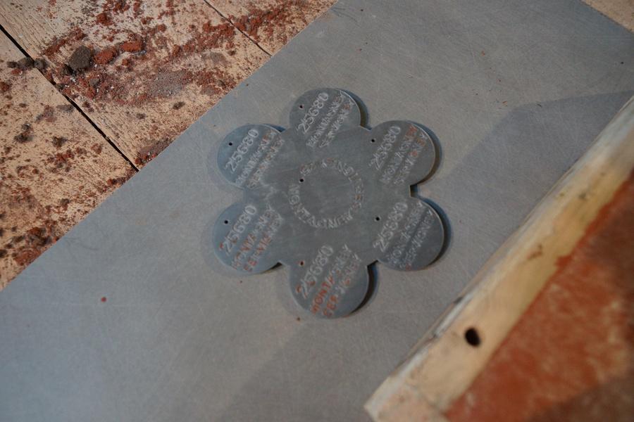

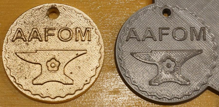

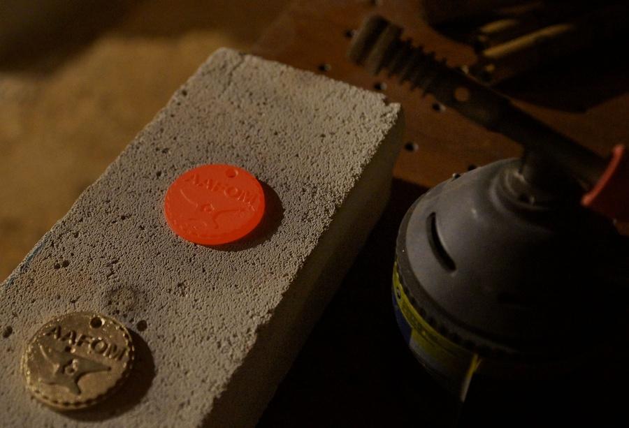

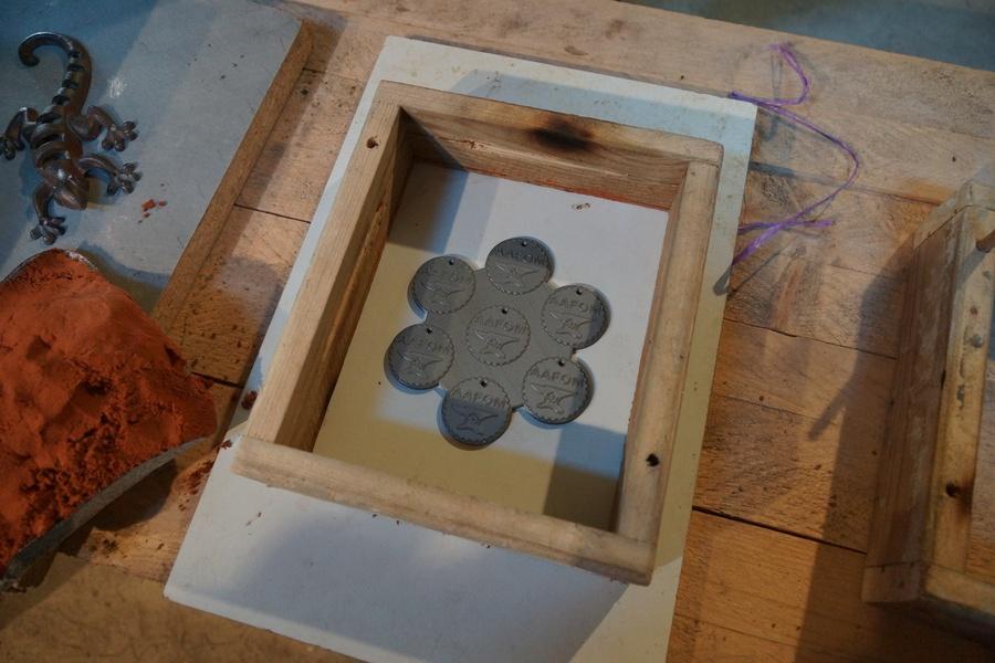

Pour cette année, j'ai décidé de réaliser une série de médaillons avec des gravures sur les deux faces. Le modèle a été réalisé en PLA avec une imprimante Prusa I3 MK2s munie d'une buse de 0,4mm. J'avais aussi réalisé un modèle en ABS, qui a pu être lissé avec de l'acétone, mais le rendu du modèle en PLA fut jugé meilleur.

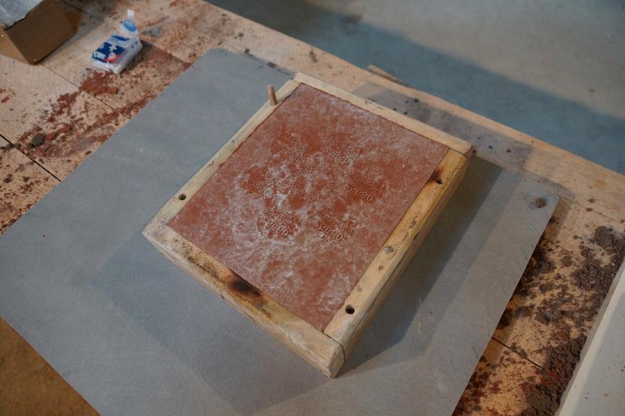

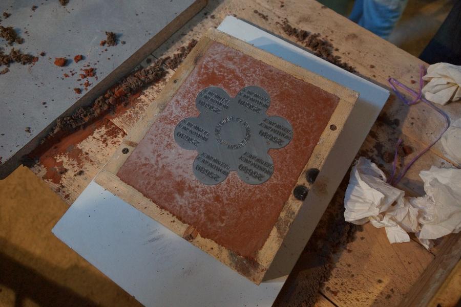

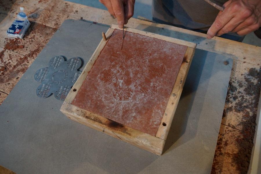

La pièce imprimée en 3D a été utilisée comme modèle pour la réalisation d'un moule en sable :

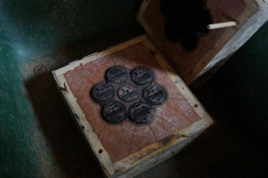

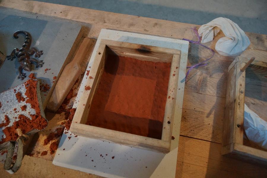

On pose la pièce dans la première moitié du moule :

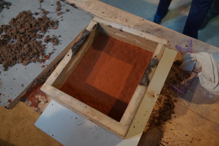

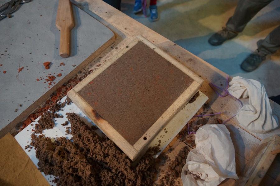

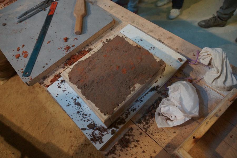

Première couche de sable rouge, bien tassé :

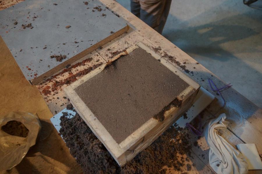

Puis du sable gris, bien tassé aussi :

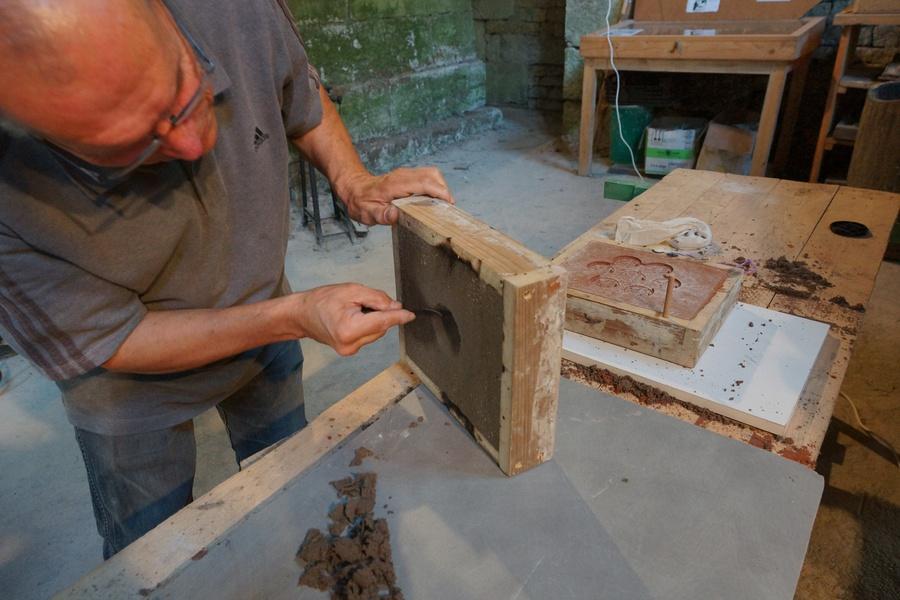

Ensuite on "gratte" avec une grosse lame de scie pour araser le sable :

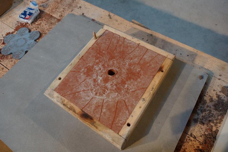

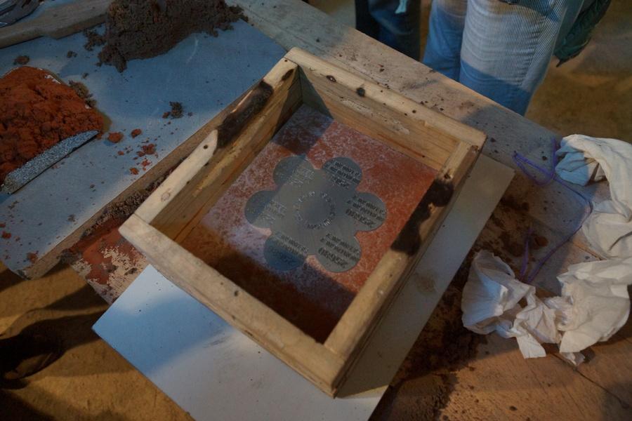

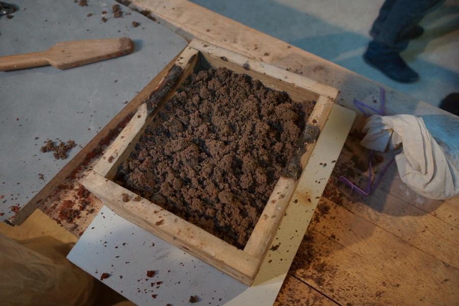

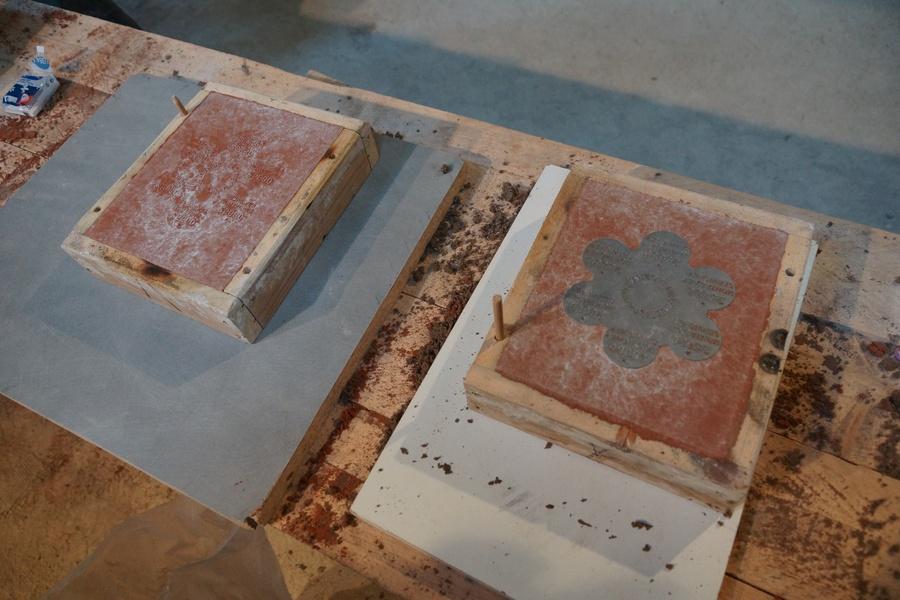

On retourne la première moitié du moule :
On pose dessus la seconde moitié du moule :

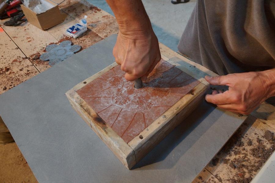

Même punition : sable rouge, sable gris, grattage :

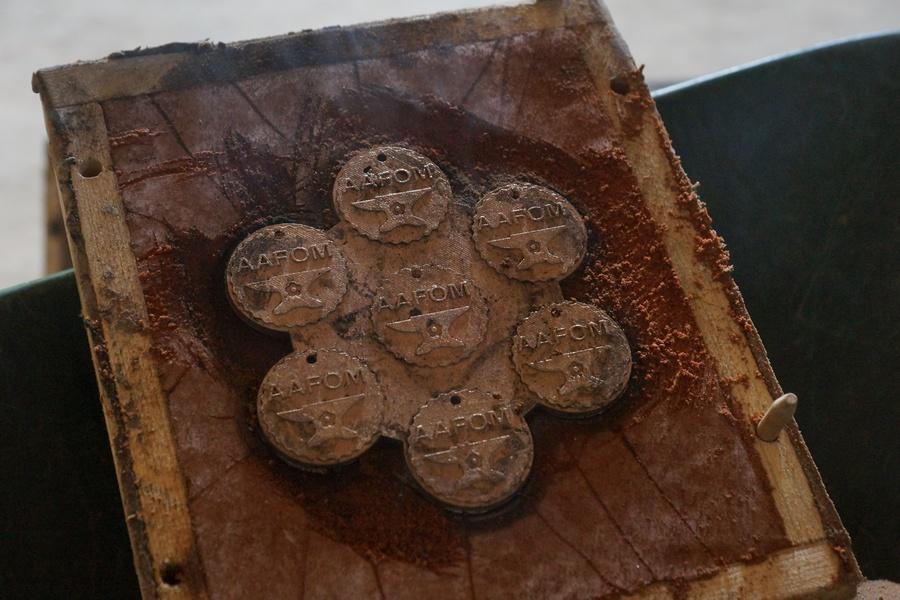

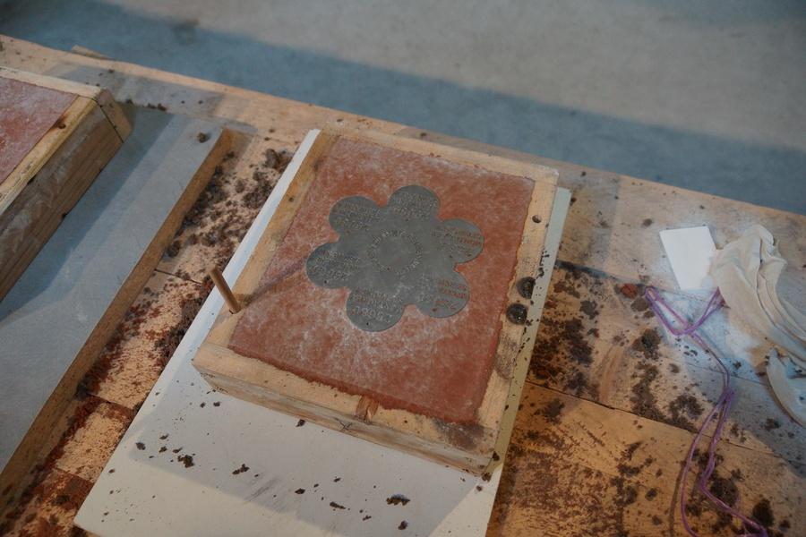

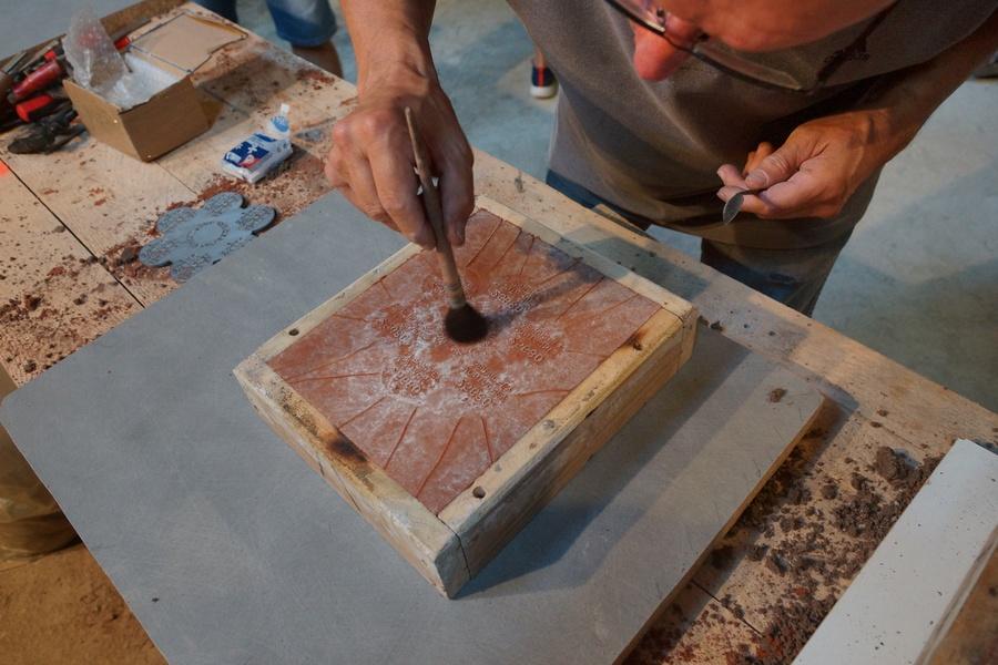

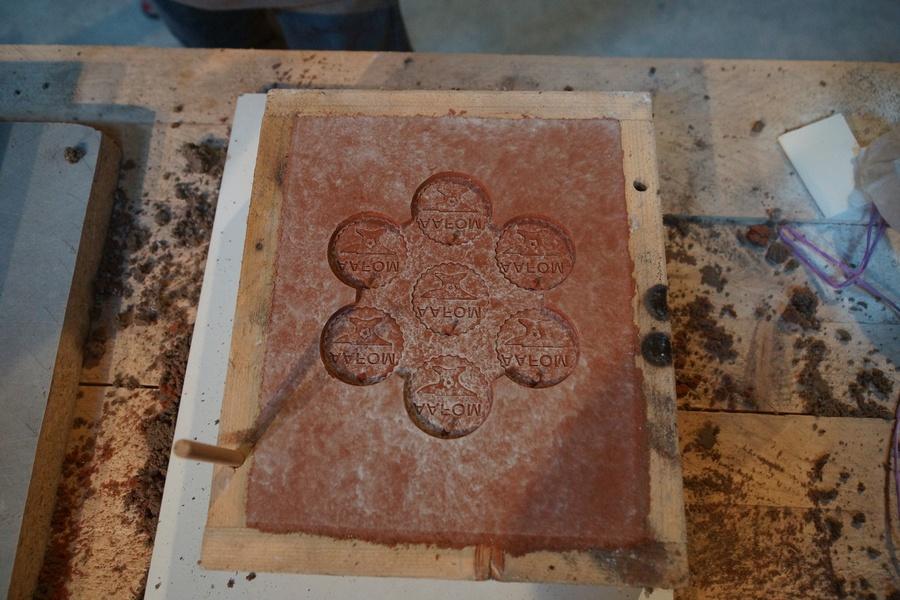

Maintenant il faut ouvrir le moule et retirer délicatement le modèle :

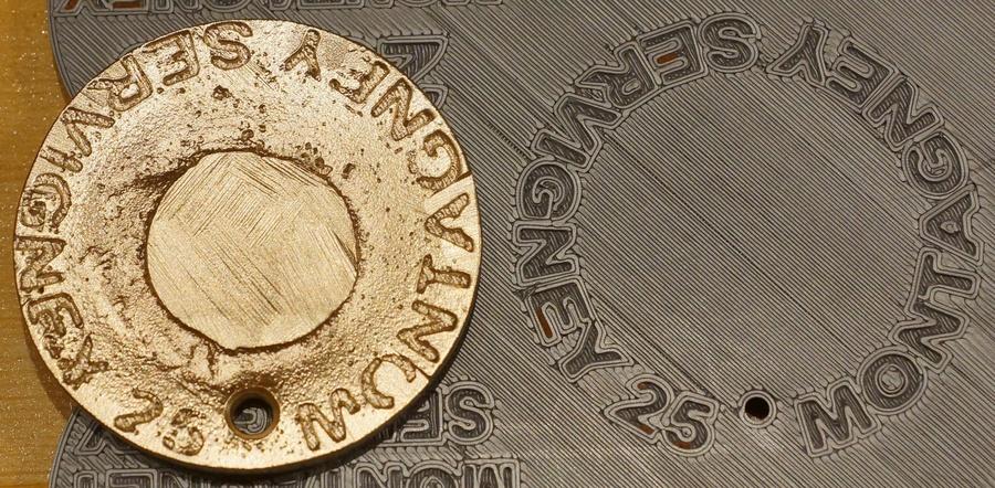

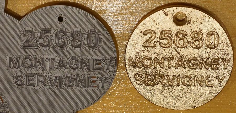

Problème : du sable est resté piégé dans le modèle, pas assez de dépouille ; dommage je n''avais pas le temps de recommencer donc la pièce aura quelques imperfections :

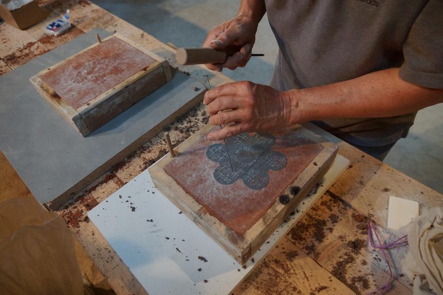

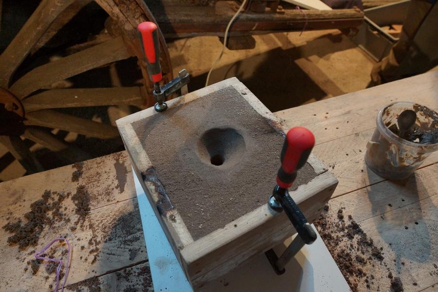

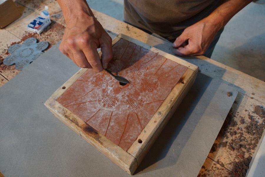

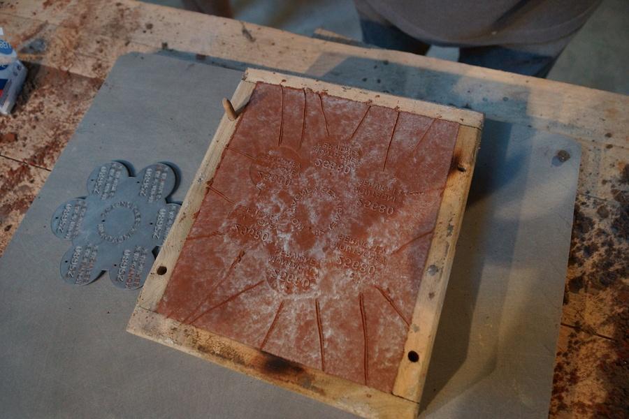

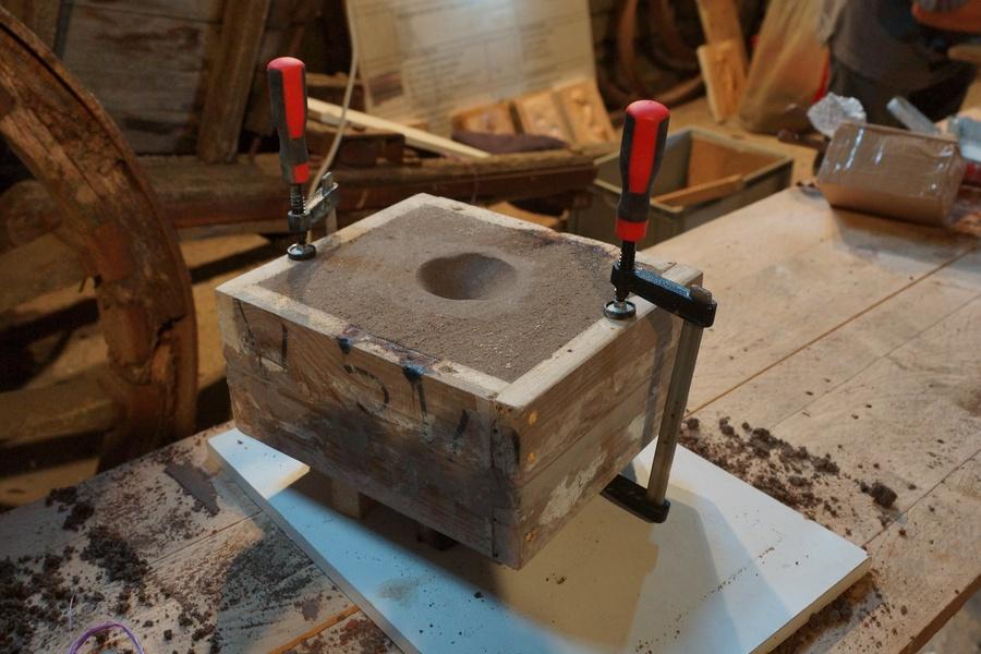

Il faut ensuite aménager dans le sable des orifices pour que l'air et les gaz s'échappent lors de la coulée :
Il faut maintenant faire le trou et l'entonnoir permettant de couler le métal. Cela formera la "carotte" qui devra être éliminée après démoulage :
On referme le moule :
Il reste à faire un joint entre les deux parties :

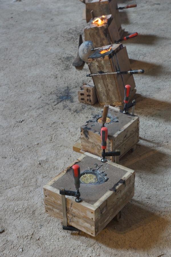

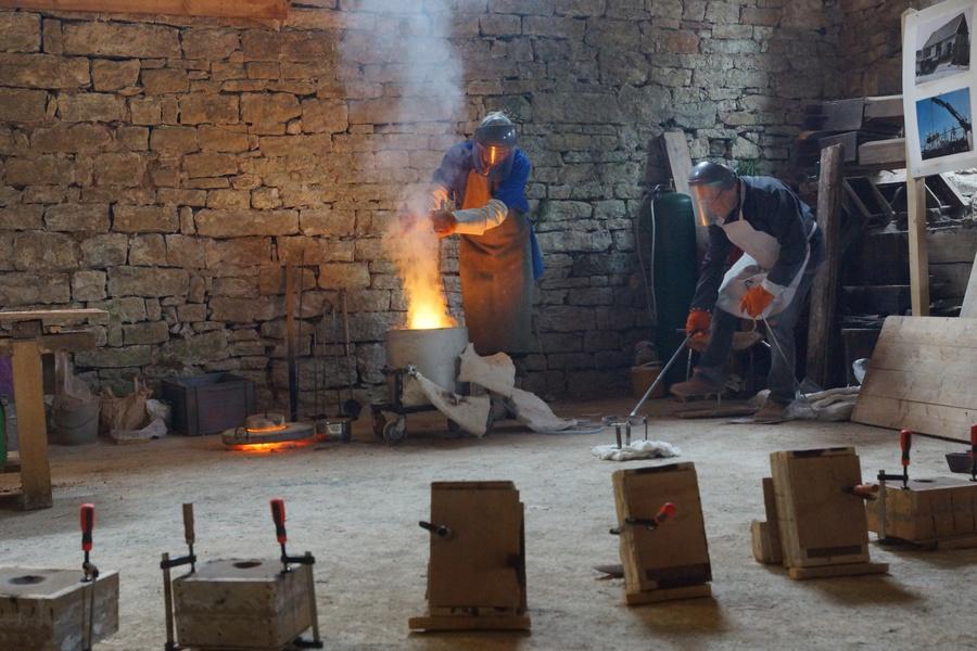

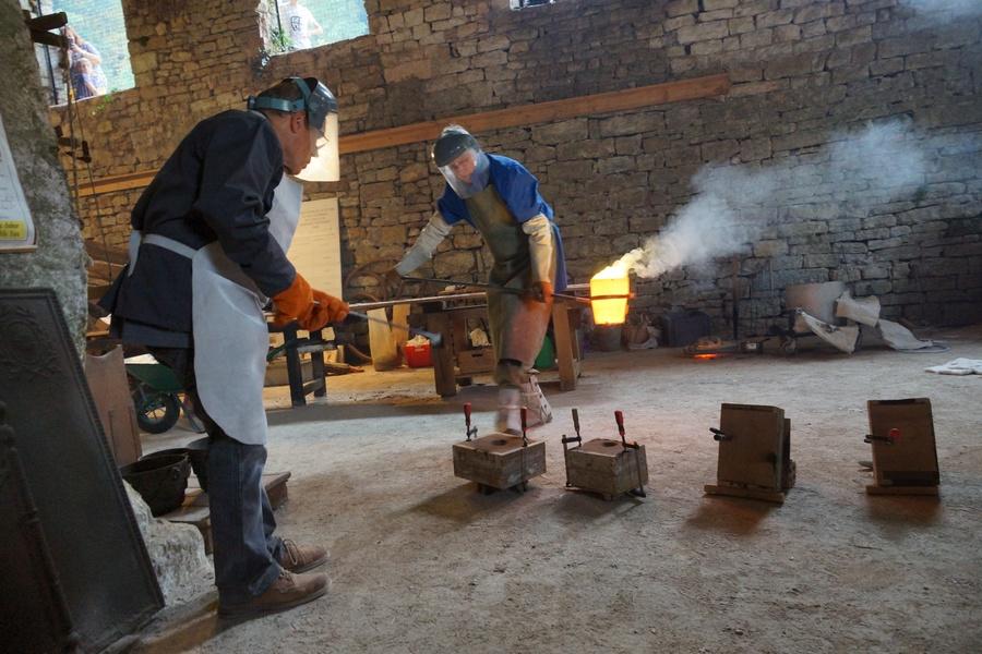

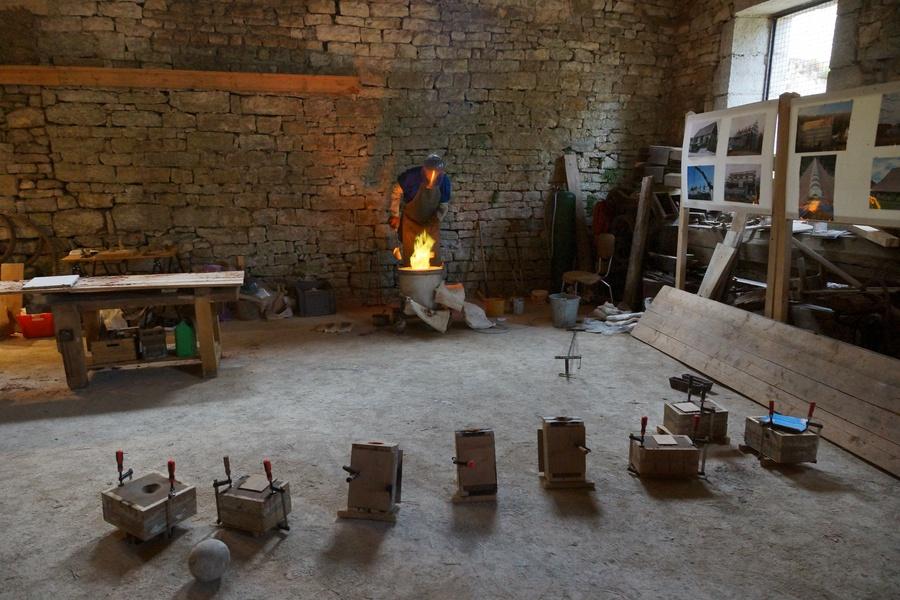

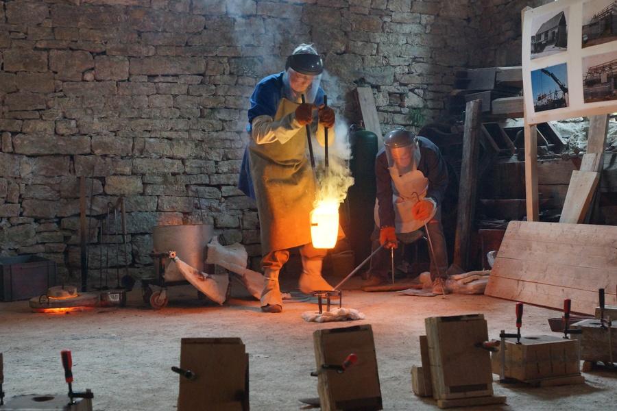

Alors vient le moment fatidique de la coulée !
Le bronze est porté à fusion dans un creuset chauffé au gaz (propane) :
DSC02044.JPG.61b0315c63cee5a031e8f45730fbc03c.JPG$
Le métal se refroidit peu à peu.

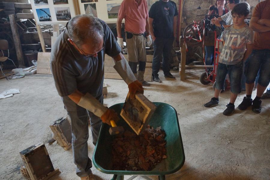

Il faut démouler lorsque le métal est solidifié mais encore chaud. Pourquoi ?
Parce que le métal se rétracte en refroidissant ; une pièce creuse peut casser car le sable résiste à la compression.
Ouf c'est démoulé !

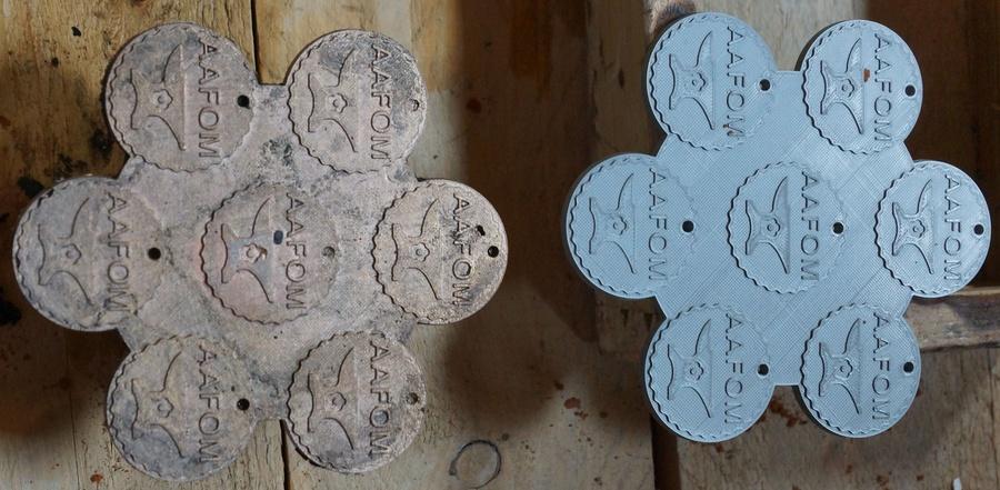

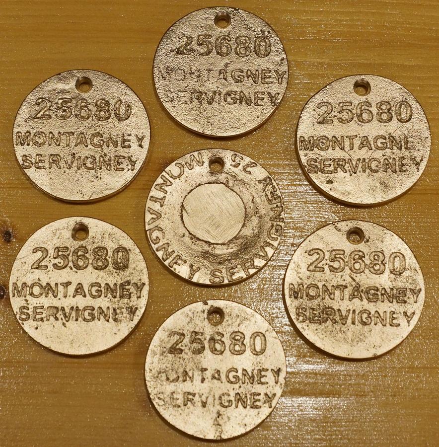

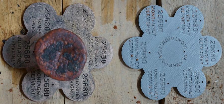

Il faut d'abord séparer les pièces, les ébavurer et les nettoyer :

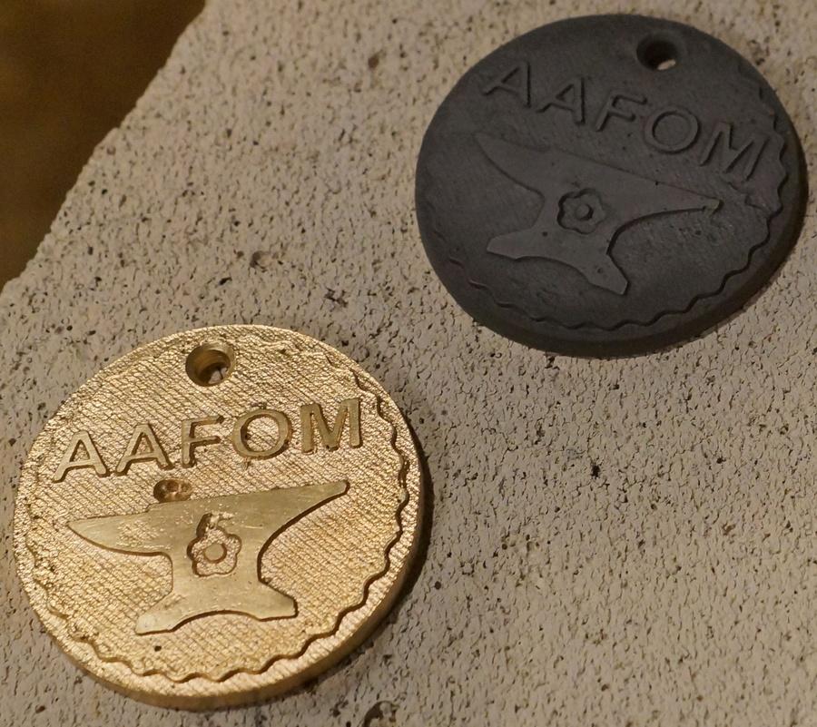

C'est pas trop mal, même si quelques gravures à l'arrière ne sont pas passées. Le problème vient du modèle en 3D, dont les gravures de la face arrière ont accroché le sable. J'ai déjà plusieurs solutions à essayer l'année prochaine.
Maintenant, je vais essayer de faire un post traitement de ces pièces en bronze.

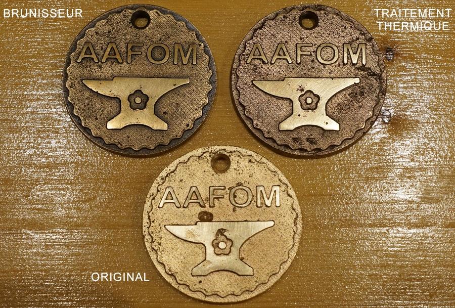

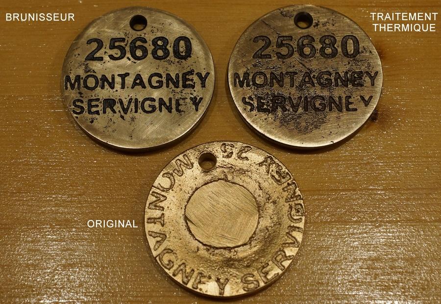

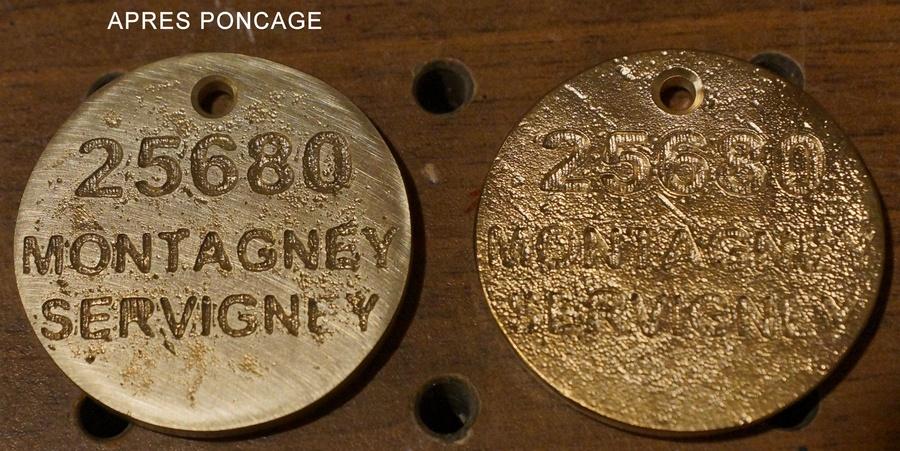

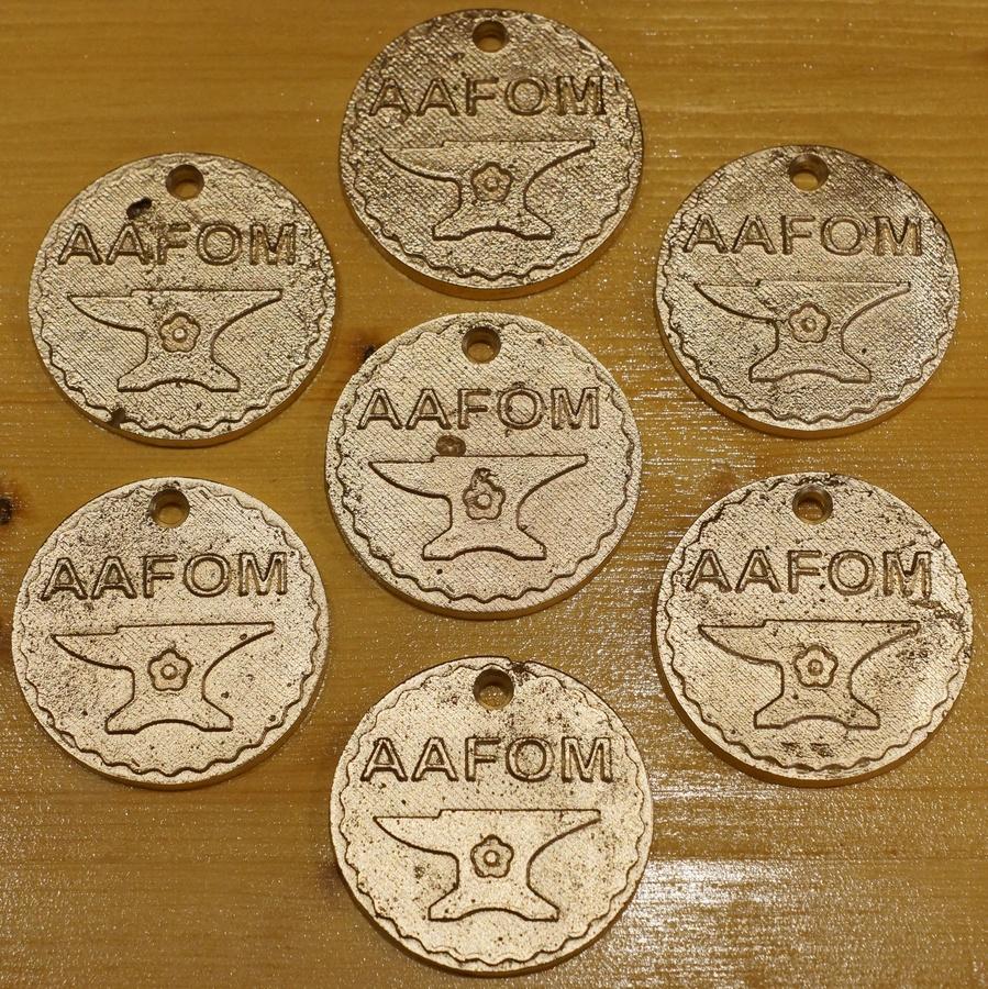

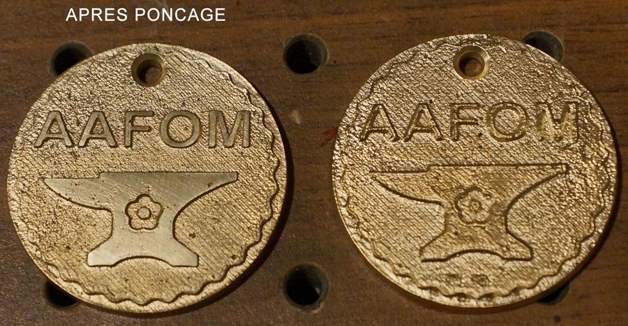

D'abord, un ponçage :
Ensuite, je vais essayer diverses techniques pour patiner le bronze.
Une méthode chimique et une méthode thermique :
Voici le résultat :
Il a été difficile de bien prendre en photo ces pièces pour rendre compte des reflets et des couleurs.
Ma préférence est la patine par traitement thermique. Je dois affiner le procédé (utiliser un four plutôt que le chalumeau)

Pourquoi utilises tu du sable gris ? c'est une question économique ou le sable gris a certaines propriétés que le sable rouge n'a pas ?
