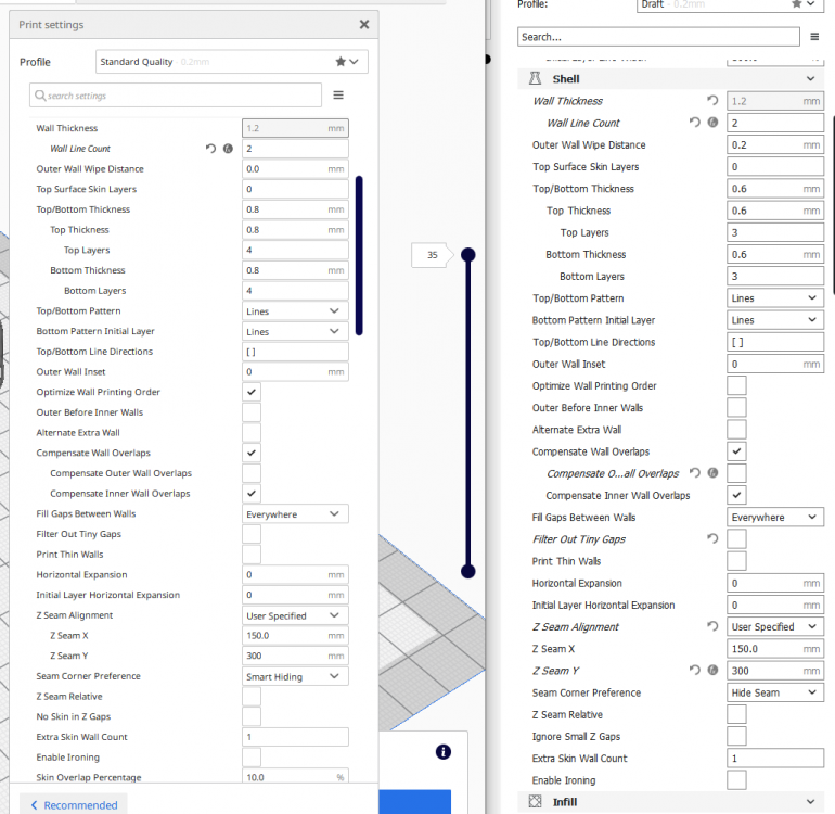

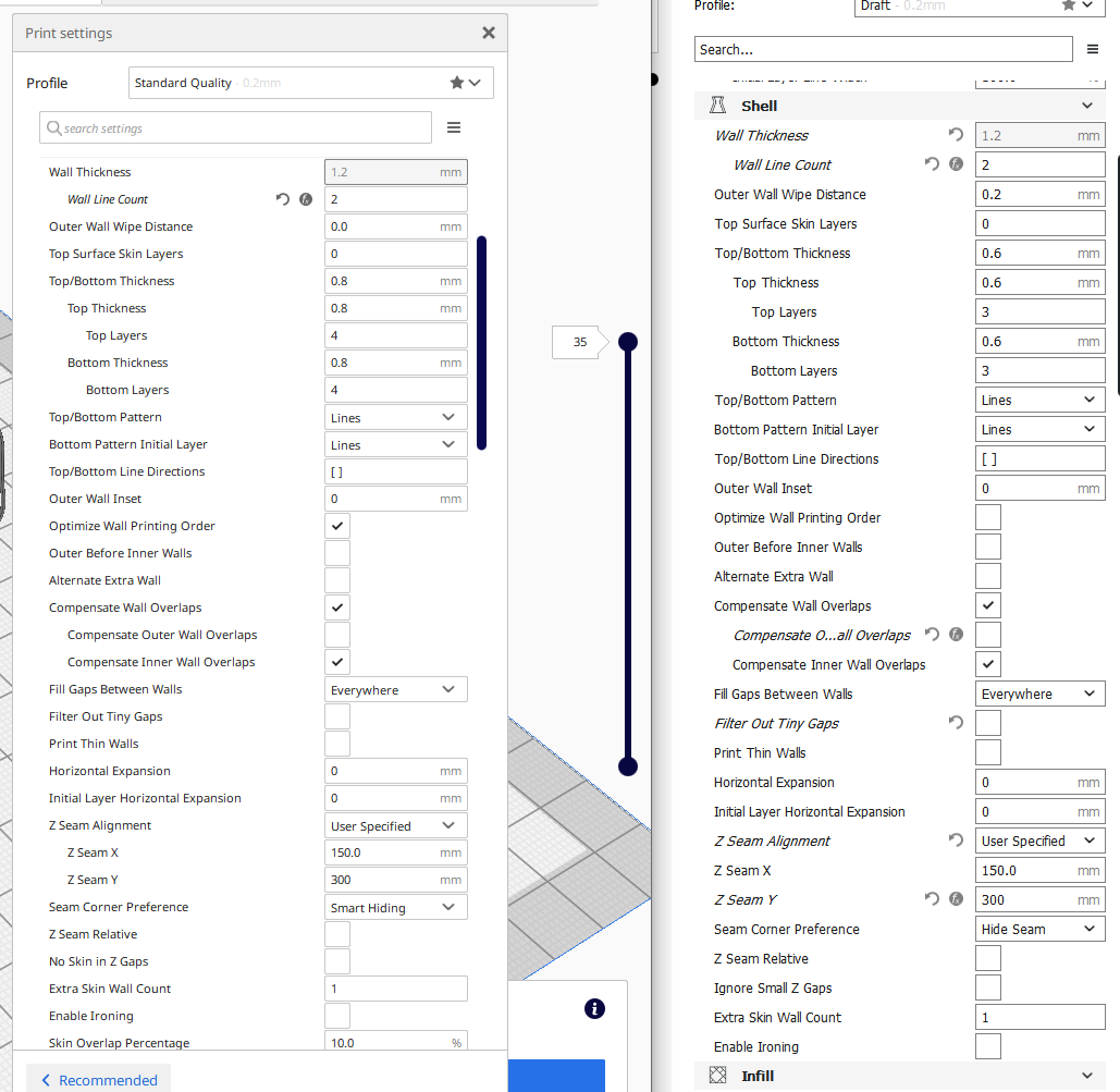

Hello,
Cura 4.3 est pas mal en bien des points, mais j'ai gardé le 3.6 en cas de bug.

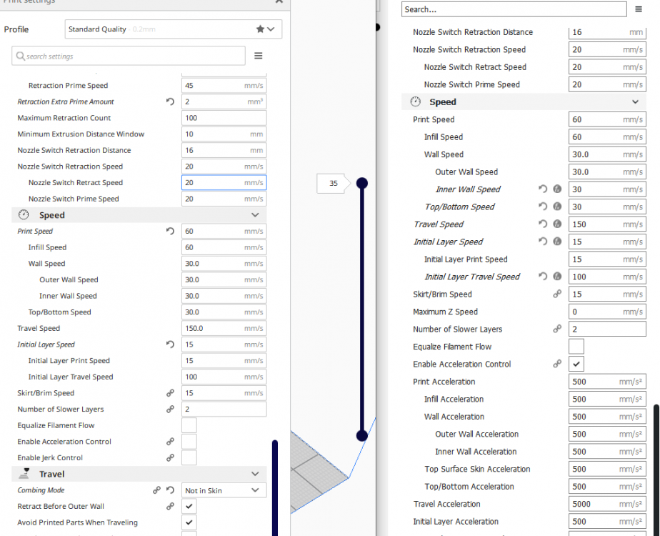

Tous les paramètres a ma connaissance sont les même.

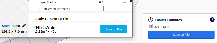

Su la 4.3 j'ai 7h7 d'impression et sur la 3.6 4h54 (de base 4h mais j'ai ralenti un peu la vitesse d'impression des premières couches)
Je ne comprend pas d'où ça viens, est ce que la 4.3 est juste pas optimisée du tout ? Ou (plus probable) j'ai loupé quelque chose ?
Le nombre de couche est le même ..

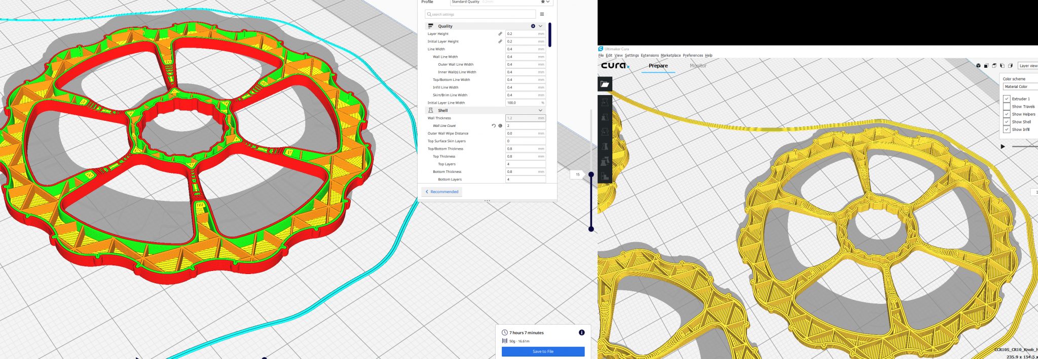

A droite 3.6, gauche 4.3
Basiquement, j'ai mis les même paramètres, rien n'explique un écart de 2 h ._.
Et la c'est inversé, a gauche 3.6 et droite 4.3
Si quelqu'un à une explication je suis preneuse 😄
Merci bien o/

Il y a une différence de temps effectivement mais il y a surtout une différence de quantité de matériau:
V3.6: 40g, 13,32m
V4.3: 50g, 16,61m
Ça représente 25% de quantité ne plus à extruder donc la durée devrait passer de 4h57min à ~ 4h57 + 1h15 soit grosso modo : 6h15 😞 mais ce n'est toujours pas 7h07.

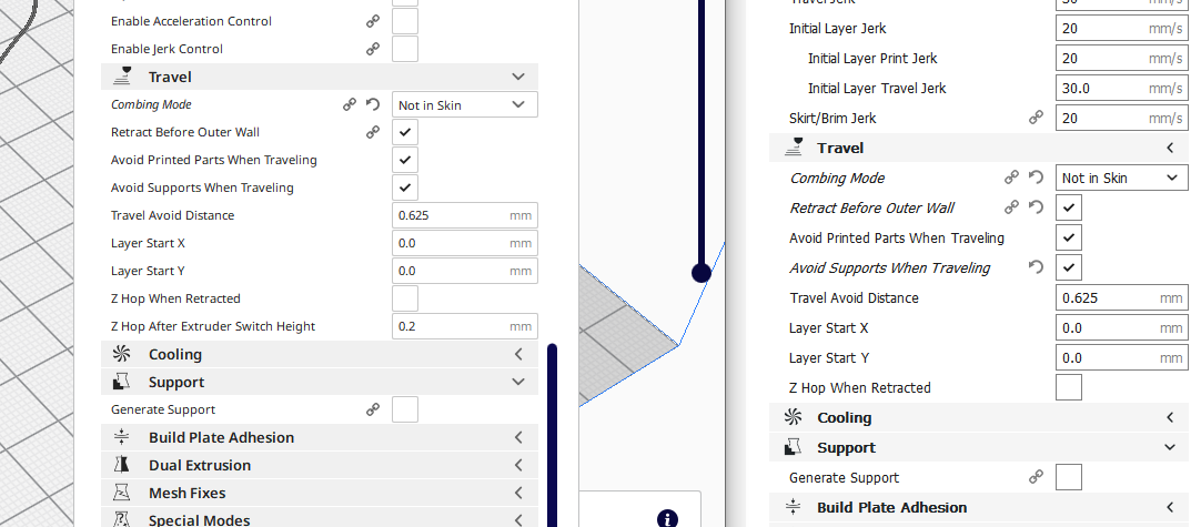

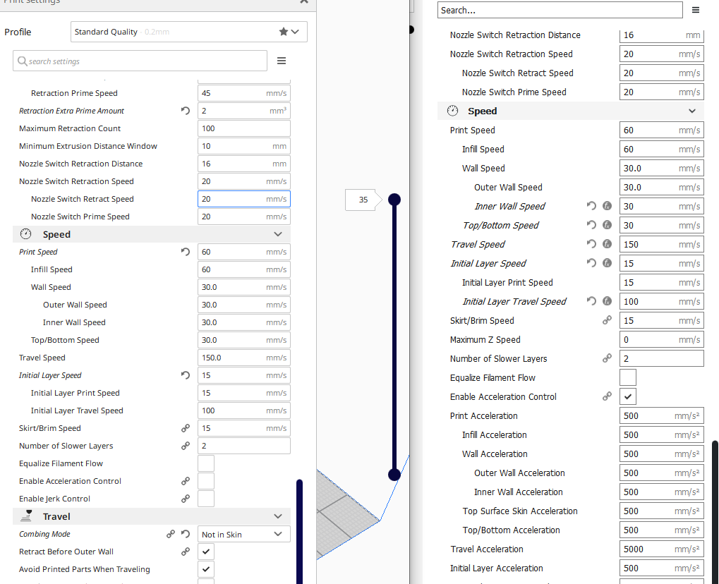

Comme tu utilises une CR10, je supposes que tu a ajouté une nouvelle imprimante Creality dans ton Cura 4.3. Depuis la version 4.2, Cura incorpore la modification "creawsome mod" qui ajoute dans le gcode de démarrage de nombreuses "restrictions" pour les paramètres de vitesse des Creality, désactive le jerk dans Cura pour ne prendre en compte que celui du firmware... Ce sont ces modifications qui accroissent la durée affichée qui de toute façon ne reste qu'une estimation 😉
Les seules durées à peu près réalistes auxquelles je me fie sont celles que j'ai avec mon Octoprint et son plugin "Print tIme genius" qui analyse le gcode du fichier à imprimer lors du chargement dans Octo (les durées sont alors bien plus proches de la réalité).

Il y a 4 heures, Akyelle a dit :
Mais pourquoi il utilise plus de matériel sur la 4.3 du coup ? C'est une question de qualité je suppose ?
Non, la qualité est normalement identique (couche de 0,2 mm).
Avec la v4.3, tu utilises 4 couches pleines pour le dessus/dessous tandis qu'avec la v3.6, tu n'en demandes que 3 😉 (section Coque / Shell: Top/Bottom thickness).

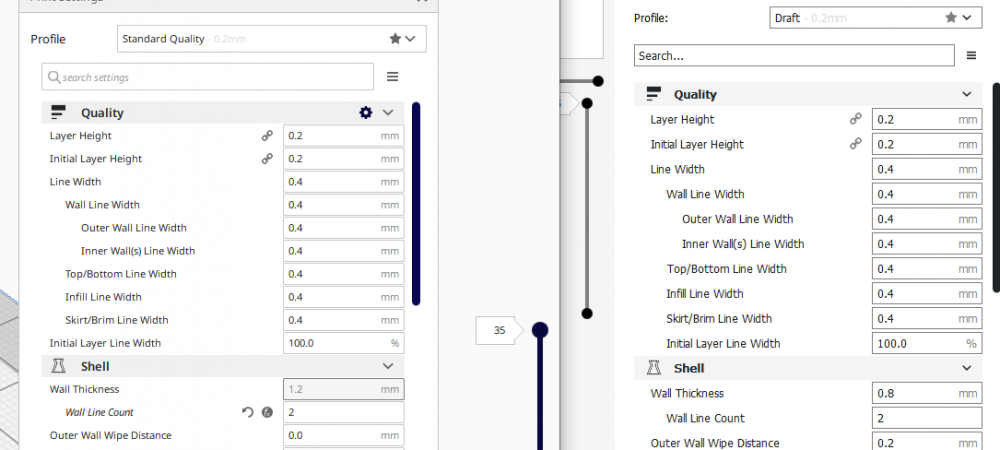

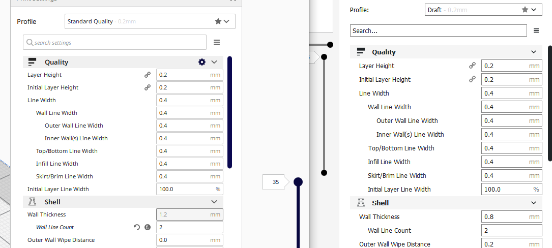

Ce qui m'étonnes le plus c'est que normalement avec la 4.3 pour les Creality par défaut, la largeur des lignes est de 110% du diamètre de la buse (0,44) or tes paramètres de qualité indiquent une largeur de 0,4 (et il n'y a pas la "flèche circulaire" pour indiquer que le paramètre est différent de celui par défaut 🤔).

il y a une heure, fran6p a dit :
Ah ? Et ça change le fait qu'il extrude un peu plus ? Je ferais des tests quand j'aurais le temps voir si ça change quelque chose 😮
Lien vers le commentaire
Partager sur d’autres sites
il y a 9 minutes, Akyelle a dit :
Le fait d'avoir une largeur de ligne plus grande que le diamètre de la buse en théorie devrait réduire le temps d'impression: pour faire une pièce dont la paroi mesure par exemple 1,3mm avec une largeur de ligne de 0,44, il faut trois passages tandis qu'avec une largeur de 0,4 il faut un de plus 😉 .
Ça permet de mieux lier les lignes entre elles (toujours en théorie or on sait tous que la théorie et la pratique ...).
