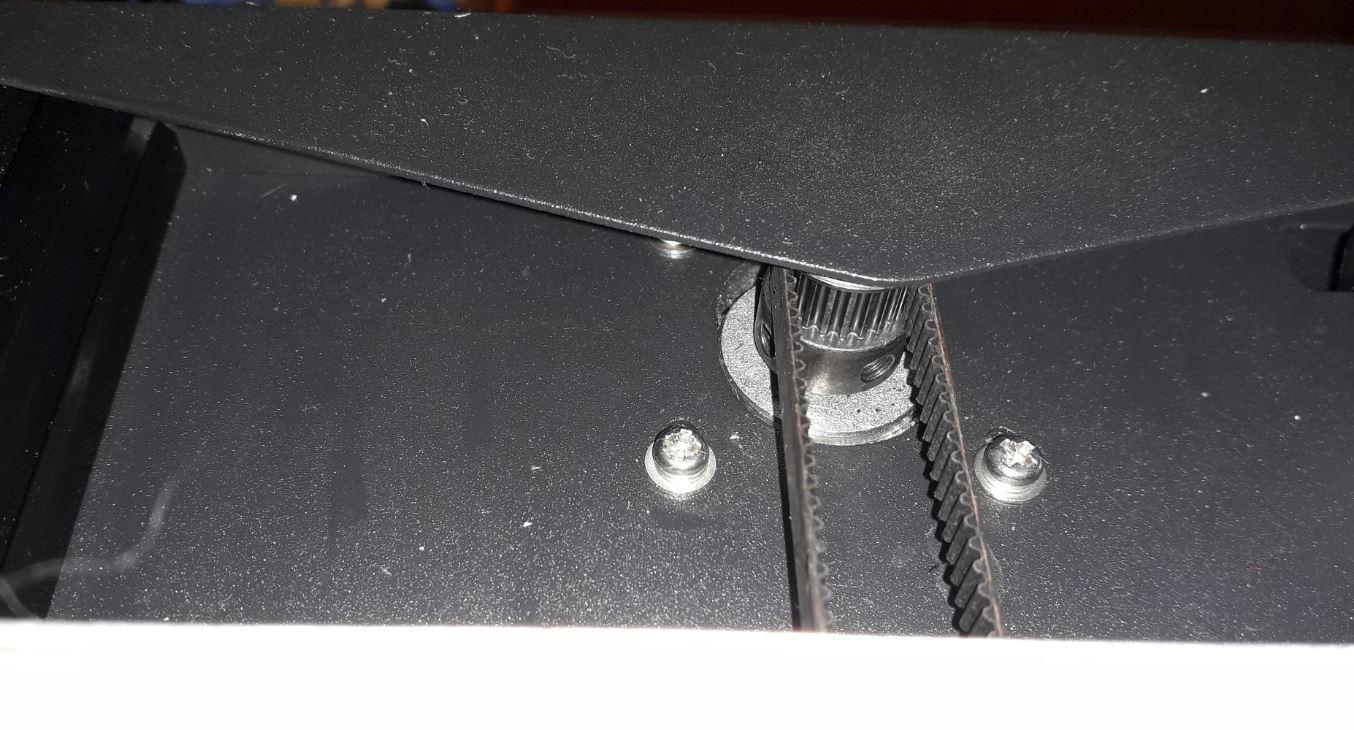

Salut,
J'avais vu l'astuce pour la synchro Z sur la toile,c'est très efficace,je n'ai plus fais de mise à niveau avec la petite cale depuis son installation.
Il faut 2 poulies pour courroie GT2 6mm, 20 dents, axe 8mm et une courroie GT2 760mm  380 dents.  https://www.vanallesenmeer.nl/GT2-6-760-tandriem-belt-gesloten-aandrijfriem-3d-printer
Pour l'installer,il n'y a rien à bricoler ,c'est prêt en 2 mm.

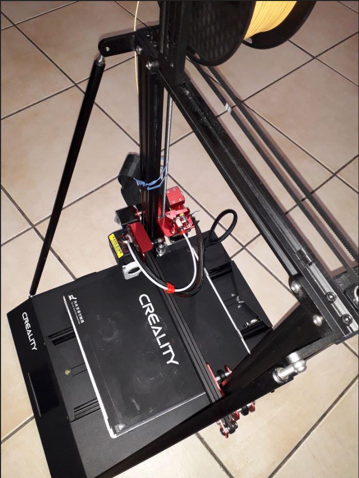

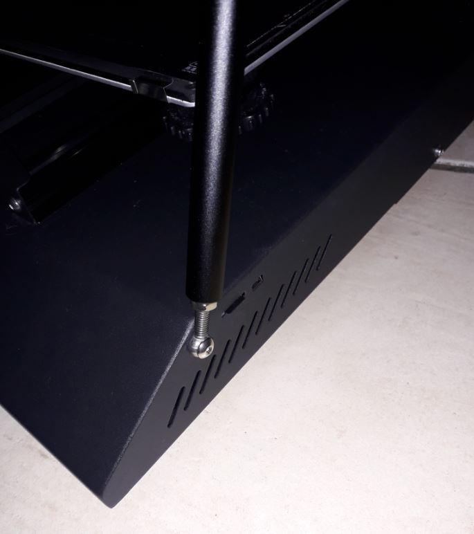

Pour les renforts
Oui, c'est certainement un plus ! Plus rien ne bouge. J'ai imprimé un personnge DnD de 38 mm en layer 0.04 ben....c'est comme si il sortait d'un moule. 😀
J'avais récupéré des chapes rotule pour du M8 que je pensais utiliser pour les barres de renfort et quand j'ai vu le prix de kit, j'ai laissé tombé.
https://reprapworld.nl/products/mechanisch/frame_onderdelen/creality_3d_cr_10_s_frame_stabilisatie_kit/

Tous ces conseils sont super, je suis contente de remarquer que je n'étais pas la seule à avoir ce problème. J'ai commandé ce qu'il fallait sur Aliexpress, pour installer la Synchro Z et tester dans un premier temps. J'ai également commandé vu le prix, également sur Ali, les anti-backslash. La découpe avec un dremel devrait être facile, mais l'installation côté moteur un peu plus compliquée.
Le simple fait de serrer l'écrou pour "compresser" les roulettes contre les montants verticaux n'ont pas vraiment résolu le problème, et j'ai curieusement perdu en qualité alors que la tête montait parfaitement.
Sympa ces barres stabilisatrices, j'y pense aussi !

Salut,
La dénomination 'synchro Z' n'est pas tout à fait exacte.
Les 2 moteurs sont synchroniés car commandés par 2 drivers,le probléme avec cette grosse machine vient de la longueur de traverse X.
Il m'est arrivé plusieurs fois avant la modif de devoir remettre l'axe X à niveau avec la cale,après un changement de filament ou un nettoyage.
Tu remarqueras que bien que les moteurs soient synchroniés, il est trés facile en appyuant à droite ou à gauche sur la traverse X,de la faire descendre plus d'un côté que de l'autre.
En ajoutant cette courroie,les 2 moteurs sont relier l'un à l'autre mécaniquement et il est quasi impossible de dérégler le parallelisme.
Donc pour répondre à ta question, non ,il ne faut pas débrancher un des moteurs.

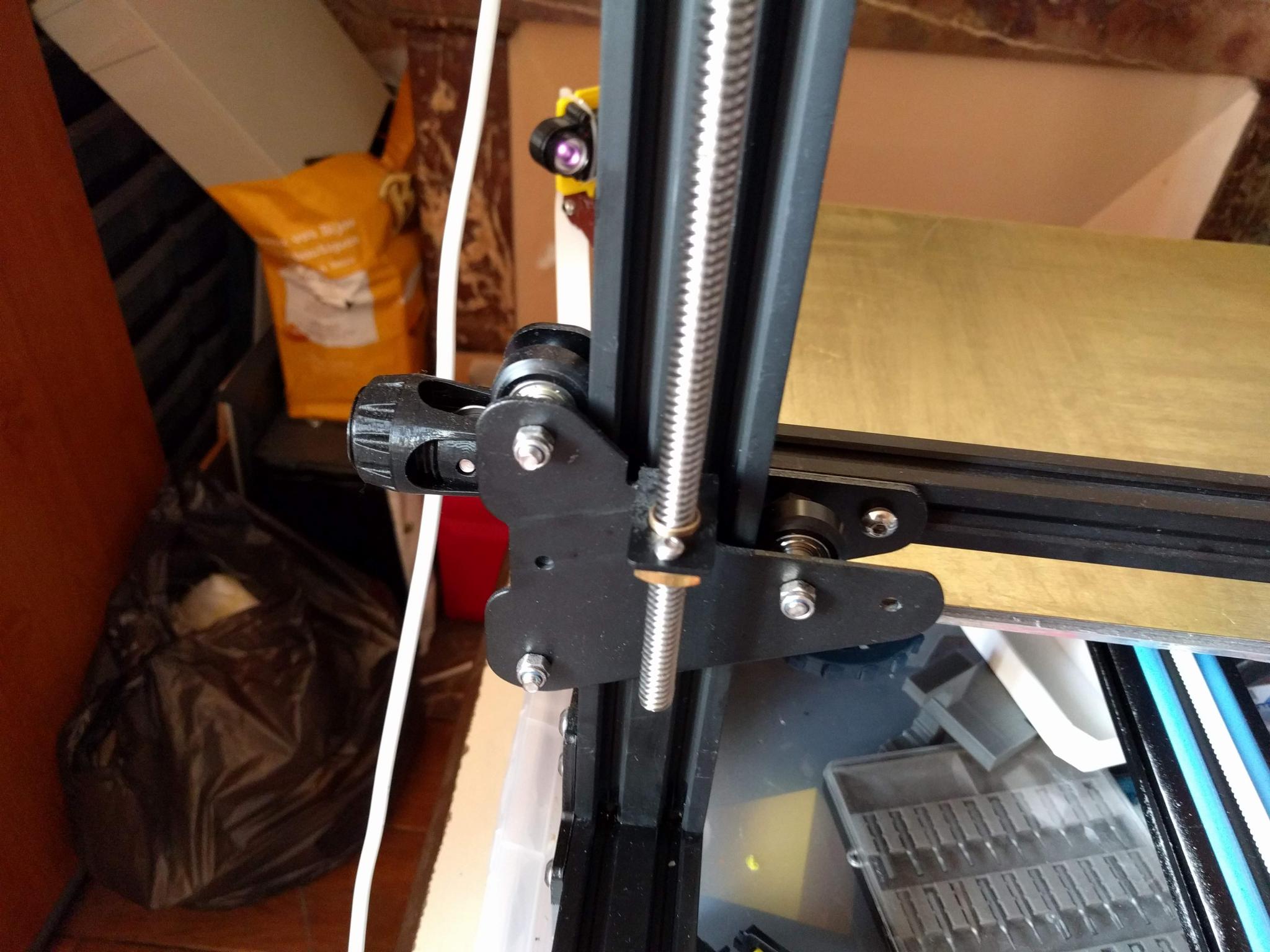

Il n'y a qu'un seul pilote qui gère les deux moteurs branchés en parallèle 😉 .

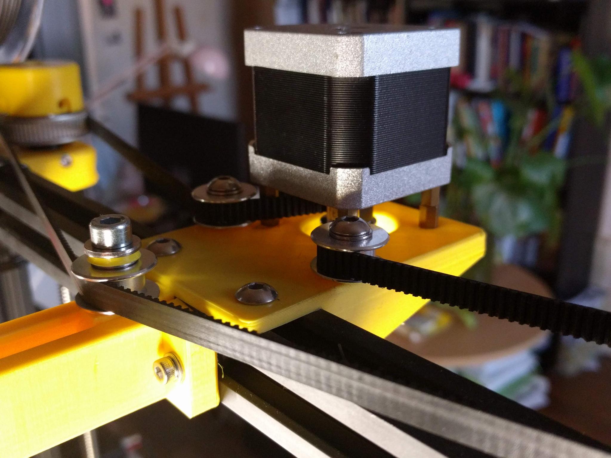

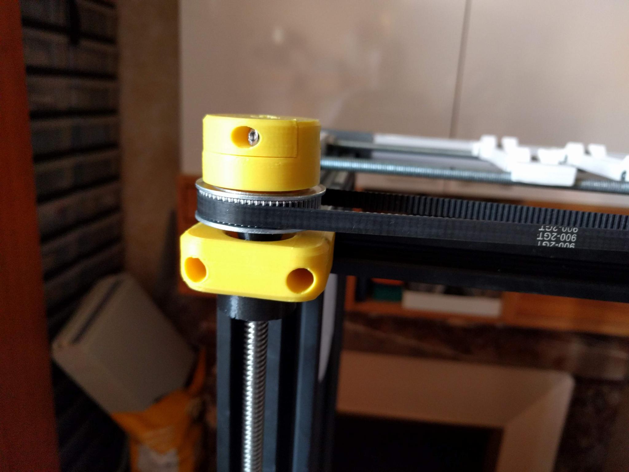

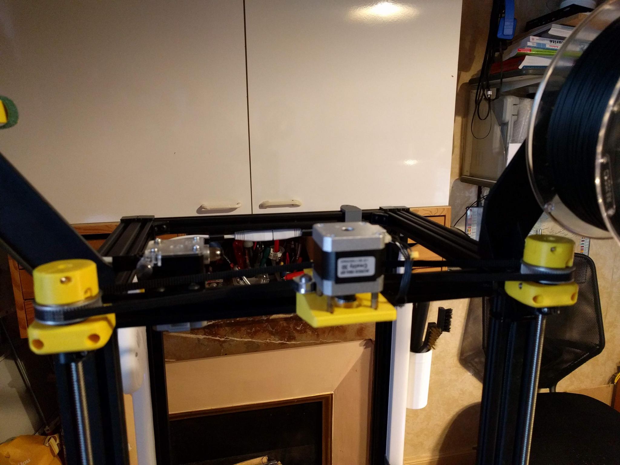

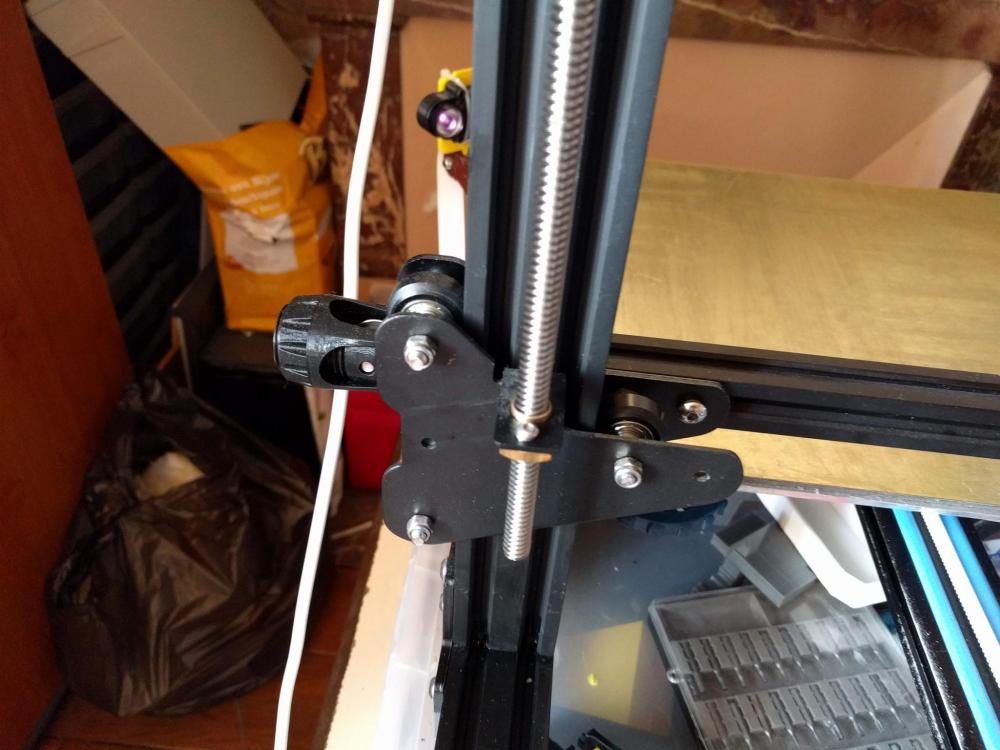

Sur ma CR10, mes deux tiges filetées trapézoïdales sont synchronisées via une courroie fermée, l'ensemble ne fonctionne qu'avec un seul moteur (monté en haut de la structure):
IMG_20181108_165611.thumb.jpg.92d83d374665cbcf248f089eea03bd3b.jpg  IMG_20180909_192236.thumb.jpg.5dd4da63d50eef00e99f99b1dae9d1b4.jpg
IMG_20180909_192240.thumb.jpg.8aa69a711bf4366c387581548d05bf20.jpg  IMG_20181122_164351.thumb.jpg.3524d3bdcaceff1bb568e50617ac65de.jpg
L'avantage c'est que les tiges filetée ne sont plus contraintes: maintenues par deux points seulement (haut de la structure et noix en laiton). Mes poulies étant des 60 dents, le pas de mon axe Z passe à 1200. Sans modification dans le Marlin car adepte du moindre effort 😉 , en ajoutant simplement dans mon gcode de démarrage une commande M92 Z1200 .
J'ai donc un réelle synchronisation 😄

J'ai fait l'installation des deux barres stabilisatrices, la rigidité de l'imprimante est importante.
