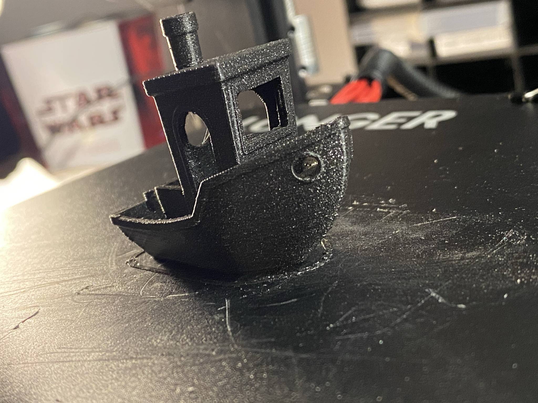

Neodyne Posté(e) Juin 26, 2020 Posté(e) Juin 26, 2020 (modifié) Voilà j’ai oublié de changer le flow du coup j’ai quelques surextrusions je vais sûrement calibrer l’extrudeur et intégrer un flow dans mon gcode. Je trouve que l’impression n’est pas beaucoup meilleure avec ce fang m’enfin c’est un peu mieux quand même je vais pas le plaindre j’ai réussi à faire en 1 semaine ce que j’ai du mettre 3 mois à faire sur une dagoma disco. Modifié (le) Juin 26, 2020 par Neodyne

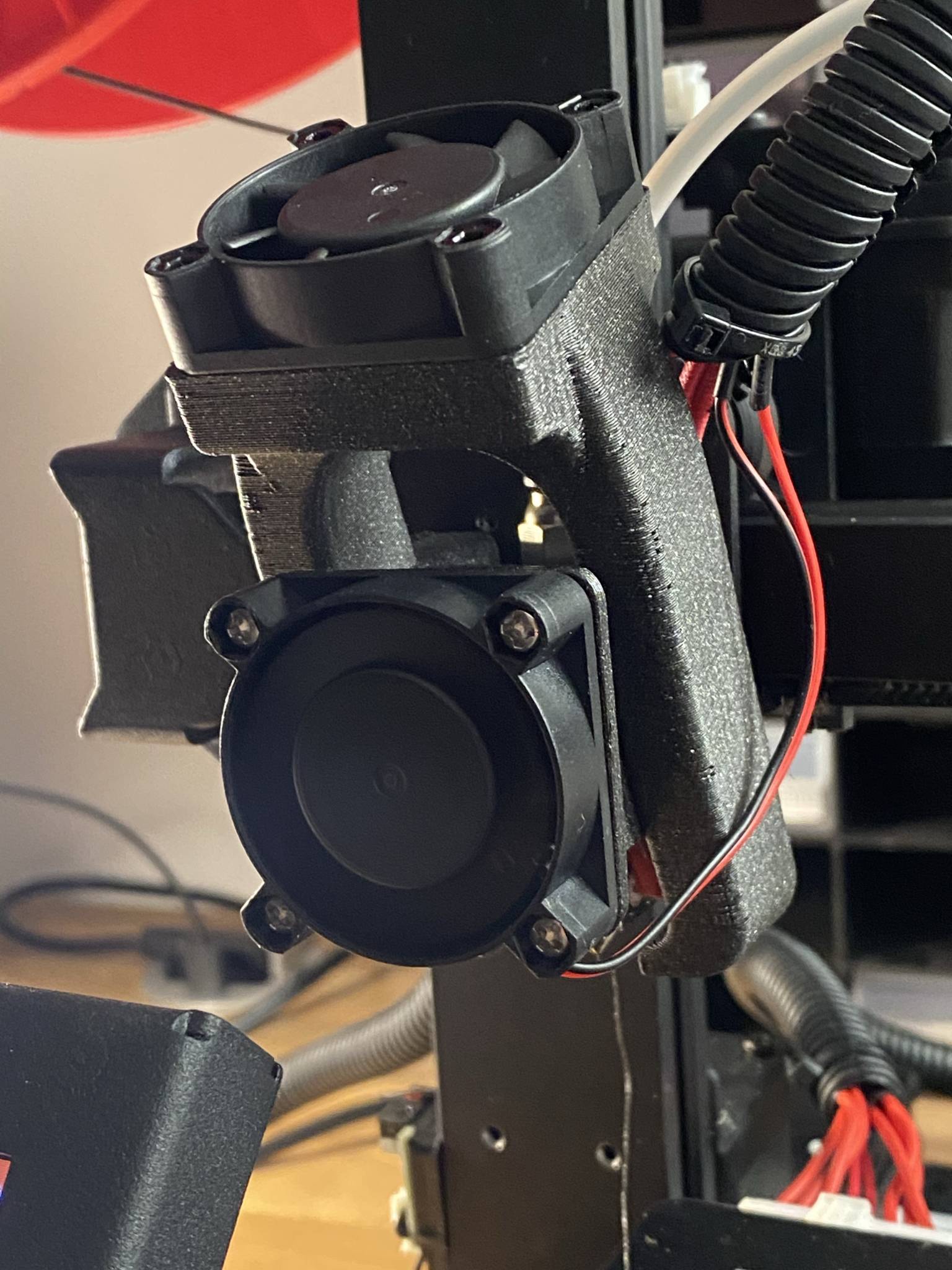

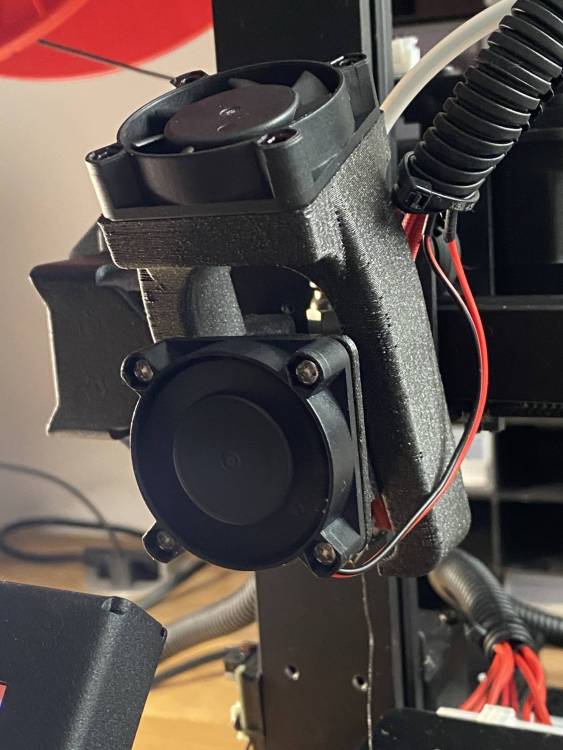

Neodyne Posté(e) Juin 26, 2020 Posté(e) Juin 26, 2020 (modifié) Une photo moins crade que l’autre. et le fang modifié pour 2x40x40 Modifié (le) Juin 26, 2020 par Neodyne Ajout photo
