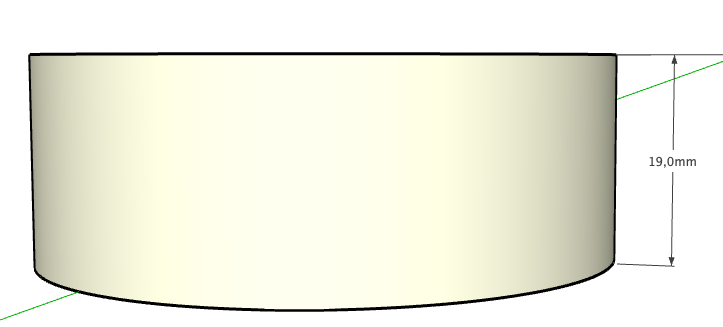

jeanpierrrrrr Posté(e) Octobre 28, 2019 Auteur Posté(e) Octobre 28, 2019 (modifié) C'est pour de la petite série. Mais c'est dans le but d'être commercialisé, d'où l'importance de l'esthétique. Modifié (le) Octobre 28, 2019 par jeanpierrrrrr

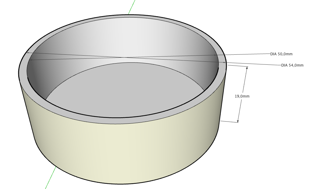

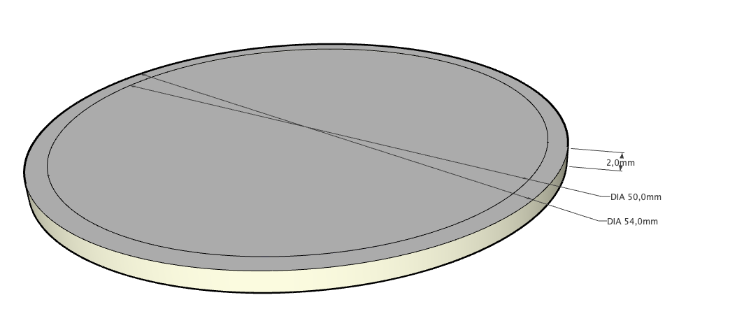

jeanpierrrrrr Posté(e) Octobre 28, 2019 Auteur Posté(e) Octobre 28, 2019 (modifié) il y a 34 minutes, TizTiz a dit : Oui les rendus résine sont superbes. De très près on voit quand même les lignes. Il parait cependant que cette méthode n'est pas appropriée pour les objets géométriques et/ou les grandes surfaces planes, ce qui semble être un peu le cas ici. Le mieux serait d'en faire faire qq'unes pour vérifier. Quelles tailles font les objets ? Ici, l'objet sous sketchup. TEST PAD.skp Modifié (le) Octobre 28, 2019 par jeanpierrrrrr

TizTiz Posté(e) Octobre 28, 2019 Posté(e) Octobre 28, 2019 5 cm de diamètre c'est relativement grand pour une imprimante à résine de base. Tu ne pourrais en imprimer que 2 ou 3 au mieux à la fois. Disons une dizaine d'heure par impression (je dis ça au pif, j'ai aucune expérience en résine), plus les manips pour chaque pièce... non la résine c'est pas une bonne idée. Je pensais que tes pièces faisaient 2 cm max... Je vais dire une bêtise... mais du tuyau PVC de plomberie, sciè soigneusement, sur lequel on rajoute un couvercle fait en FDM (car la surface peut être très propre pour un simple disque), puis le tout peint soigneusement ? Ou du bois tourné ? Est ce obligé que le cylindre soit si fin ?
