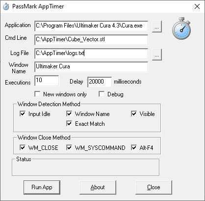

Vector Posté(e) Novembre 2, 2019 Posté(e) Novembre 2, 2019 (modifié) Salut, pour info je viens de lancer 10 fois Cura avec le programme : AppTimer https://www.passmark.com/products/apptimer/ Résultats : 22.6975 s 10.2656 s 10.2008 s 10.2986 s 10.2588 s 10.2986 s 10.2959 s 10.3328 s 10.2051 s 10.2430 s Modifié (le) Novembre 2, 2019 par Vector
juanpa Posté(e) Novembre 2, 2019 Auteur Posté(e) Novembre 2, 2019 Le lancement on s'en fout un peu....c'est à l'utilisation, les latences dans la navigation dans les menus, le temps de chargement de pièces complexes, la prévue etc... Failed to find window 60.8195

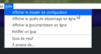

fran6p Posté(e) Novembre 2, 2019 Posté(e) Novembre 2, 2019 Il y a 3 heures, juanpa a dit : J'ai désinstaller et réinstaller pour voir si changement il y avait mais non Lors de ta désinstallation, tu as aussi supprimé les dossiers Cura dans AppData/Roaming et AppData/Local de l'utilisateur ? ATTENTION, la suppression de ces dossiers, réinitialise totalement Cura donc sauvegarder les profils au préalable si tu tiens à eux . Le moyen le plus simple d'accéder à ces dossiers est de passer par Cura via l'aide: Hormis un temps de chargement long au démarrage (30 à 45s) avant que la fenêtre de Cura n'apparaisse, la circulation dans les menus / paramètres est correcte (pas totalement fluide ni instantanée mais mon vieux PC sous W7 n'est plus de toute jeunesse (i5, 8Go RAM, pas de carte graphique dédiée (uniquement celle fournie par Intel avec le processeur)). Lors du tranchage d'une pièce, le temps dépend de la complexité du fichier STL.

juanpa Posté(e) Novembre 2, 2019 Auteur Posté(e) Novembre 2, 2019 @fran6p Non je n'ai pas supprimer ces dossiers et coché la sauvegarde des paramètres. Vais effectivement tenter comme ça histoire de partir sur de bonnes bases.
juanpa Posté(e) Novembre 2, 2019 Auteur Posté(e) Novembre 2, 2019 (modifié) Bon bah j'ai perdu mes profils d'impression au passage mais ça ne va toujours pas mieux Je l'ai même installer sur le SSD avant il était sur un HDD sata je pensais que ça allait le booster un peu mais non...le menu infill ou Shell peuvent mettre jusqu'à huit secondes ( c'est pas d'la dynamic ) pour que tous les champs soit affichés et éditable. Bon le lancement est beaucoup plus rapide, la navigation dans les menus est "relativement" fluide lorsque aucun fichier n'est chargé. Après c'est seulement quand je traite de gros fichiers, plusieurs centaines de Mo, de grands lithopanes par exemple, pour un pikatchu il n'y a pas de soucis. Modifié (le) Novembre 2, 2019 par juanpa

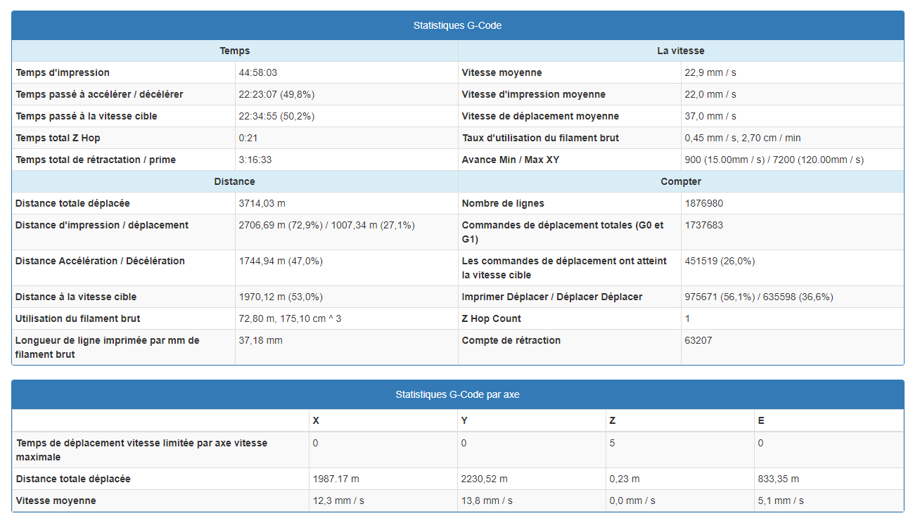

juanpa Posté(e) Novembre 11, 2019 Auteur Posté(e) Novembre 11, 2019 Salut ! Est-ce qu'il y a un plugin a installé pour avoir les détails du fichier déjà tranché, parce que le comble je tranche un fichier avec cura, dans l'entête du fichier il y a bien le temps total estimé et la quantité de filament, mais quand on le recharge dans cura il affiche: "Aucune information de coût ou de temps n'est disponible" ... Du coup je suis tombé sur une page sympas https://www.gcodeanalyser.com/ ça donne vraiment beaucoup de détail 2
juanpa Posté(e) Novembre 11, 2019 Auteur Posté(e) Novembre 11, 2019 Nombre de commandes G0/G1 1.7 million , 50% du temps à accélérer/dé-accélérer
fran6p Posté(e) Novembre 11, 2019 Posté(e) Novembre 11, 2019 Et 3 km 7 de déplacements . "Un kilomètre à pied, ça use , ça use, Un kilomètre à pieds, ça use les souliers." Il y a bien longtemps que je l'ai pas fredonné
