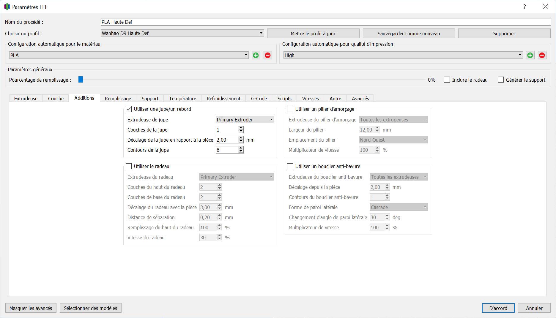

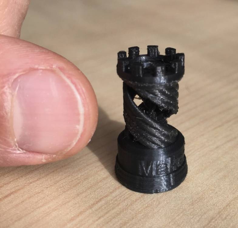

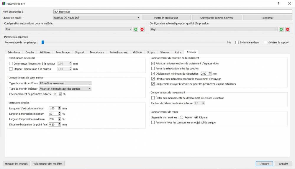

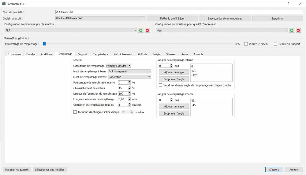

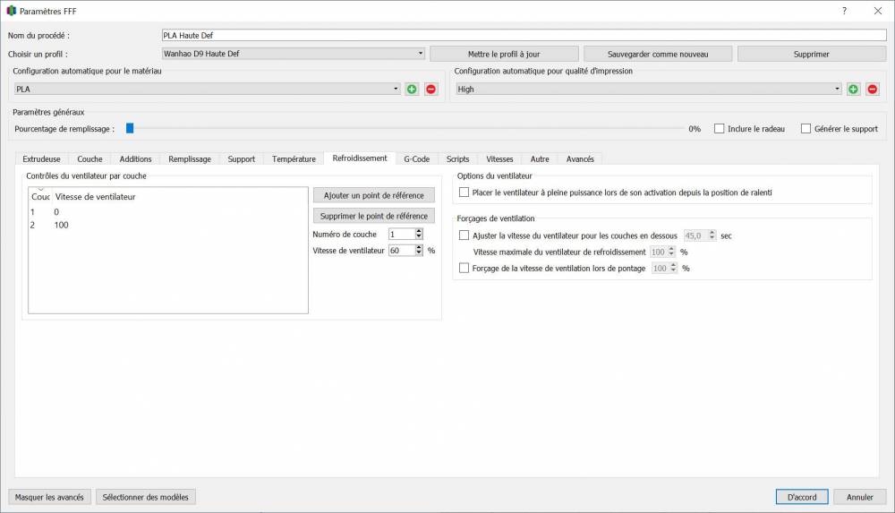

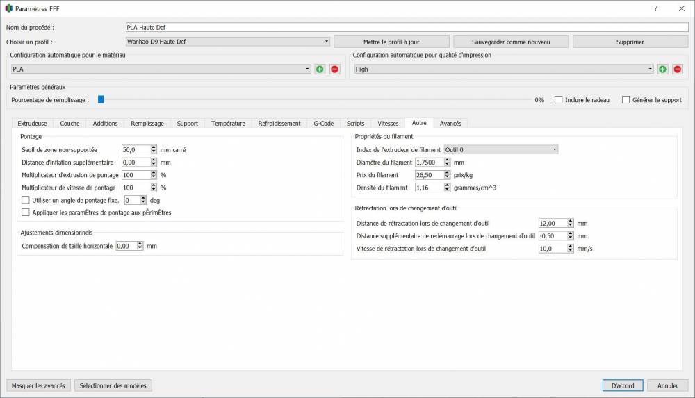

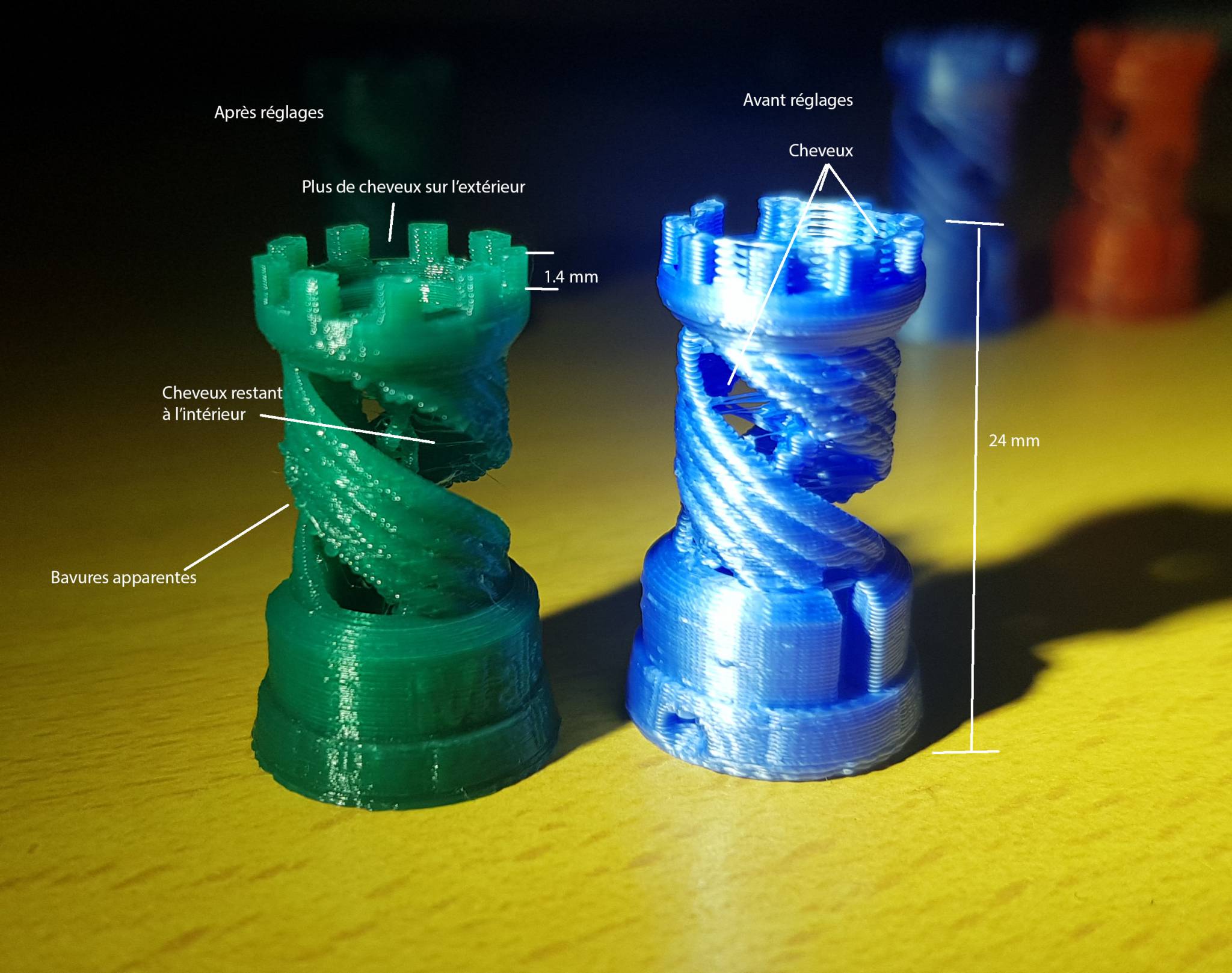

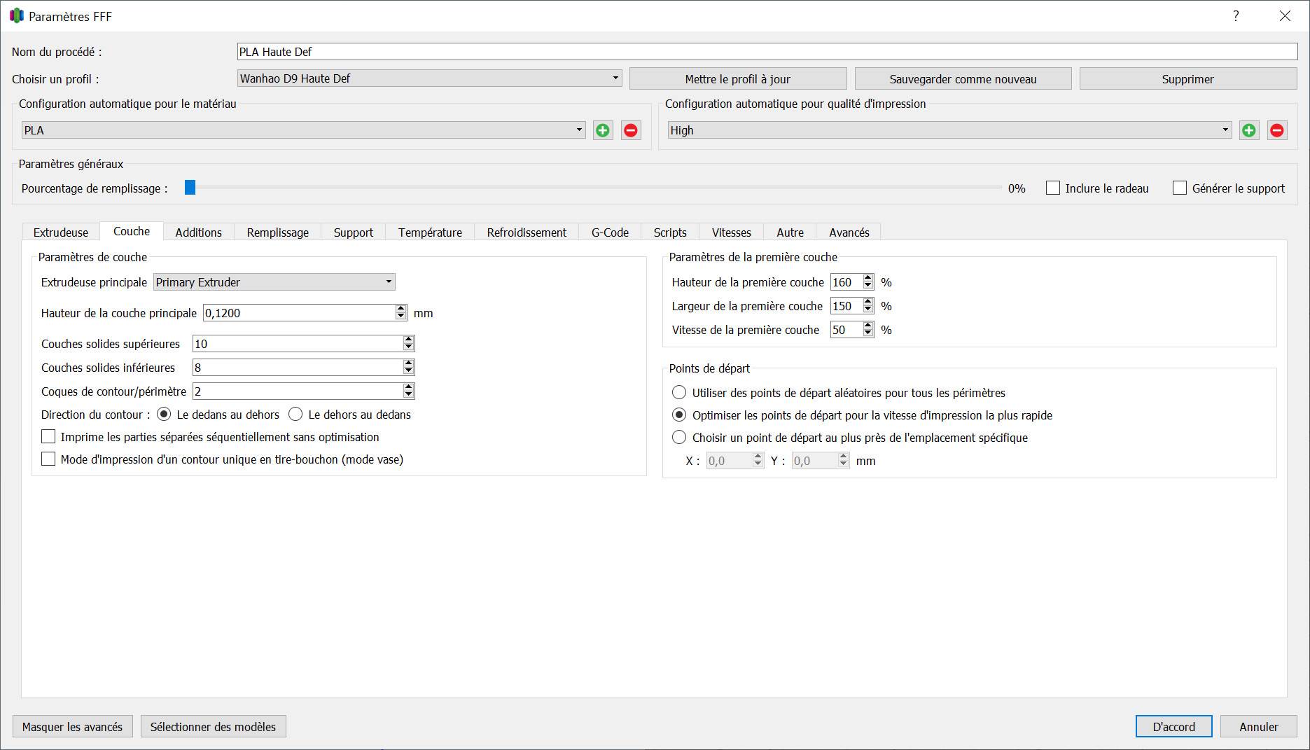

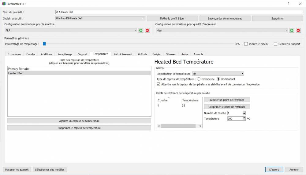

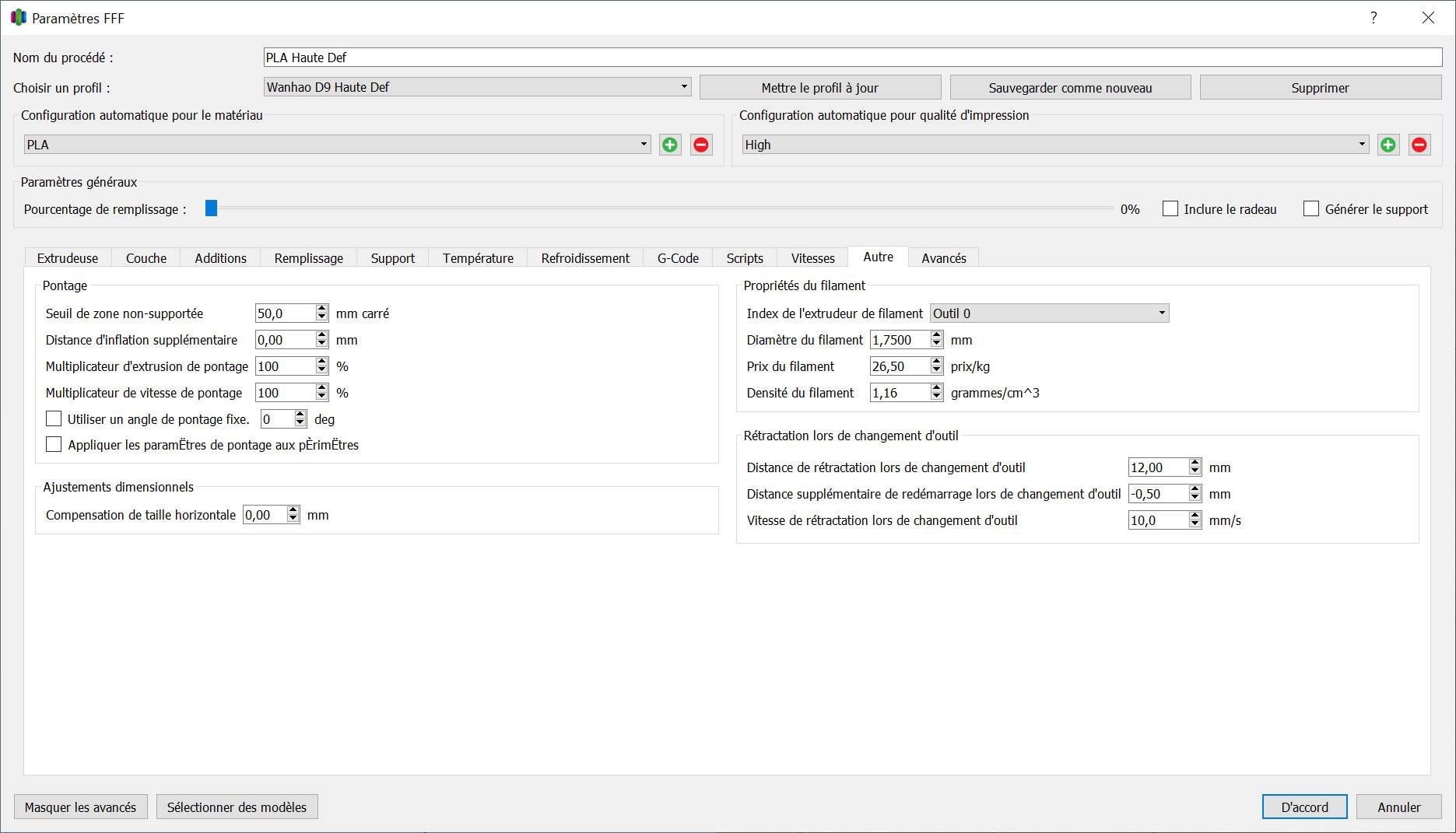

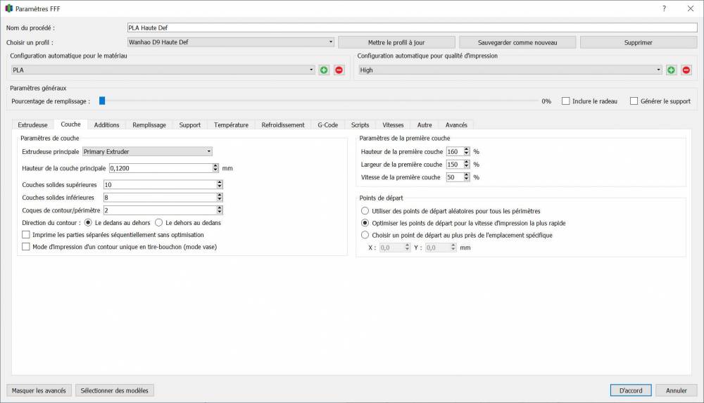

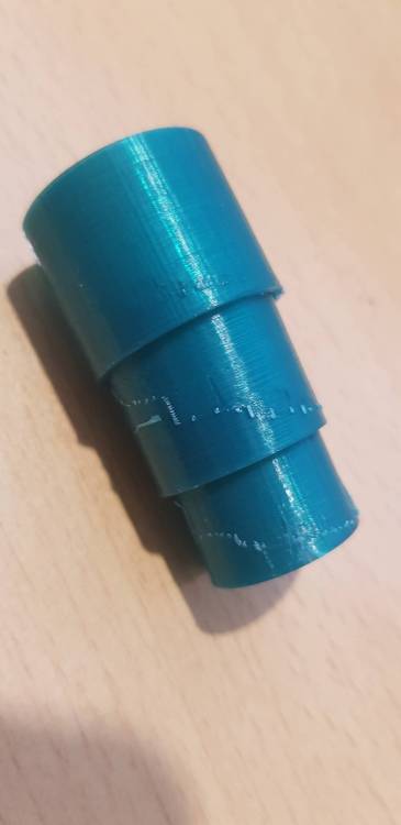

Seb du 47 Posté(e) Novembre 15, 2019 Partager Posté(e) Novembre 15, 2019 Bonjour à tous, Après des tests et réglages pour affiné la qualité d'impression, j'ai toujours des fils (cheveux) en inter couche, voir photo Du cout je souhaite imprimer un sabre laser rétractable pour mon fils mais ça reste coincé du au point entre les espaces. Voici mes dernier réglages Simplify3D au cas ou quelqu'un verrais une erreur. Impression PLA Bed 55°c et buse 195°c buse de 0.4 Merci d'avance pour votre aide. 1 Lien vers le commentaire Partager sur d’autres sites More sharing options...
dadour13 Posté(e) Novembre 15, 2019 Partager Posté(e) Novembre 15, 2019 Essaye 2 possibilité pas les 2 à la fois:1er augmente légèrement le rétractationOu2ème baisse légèrement la température de ta buse.Envoyé de mon SM-G950F en utilisant Tapatalk Lien vers le commentaire Partager sur d’autres sites More sharing options...

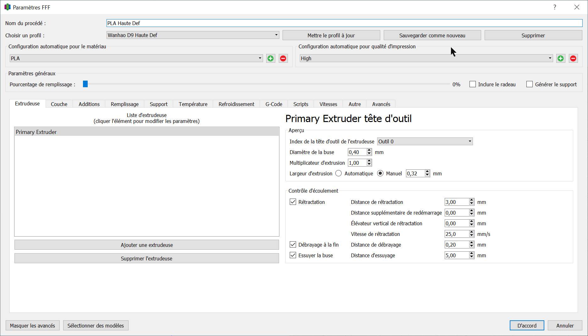

Seb du 47 Posté(e) Novembre 15, 2019 Auteur Partager Posté(e) Novembre 15, 2019 Sur le 1er en Bleu j'était à 4mm de rétractation et 200°c faut que j'augmente la rétractation encore ? Lien vers le commentaire Partager sur d’autres sites More sharing options...
dadour13 Posté(e) Novembre 15, 2019 Partager Posté(e) Novembre 15, 2019 Il faut toujours faire un test pour chaque action .Si tu change la longueur de rétractation fait un test.Essaye d'aller dans l'onglet température/extruder.Je vois pas à quelle température tu imprimes Envoyé de mon SM-G950F en utilisant Tapatalk Lien vers le commentaire Partager sur d’autres sites More sharing options...

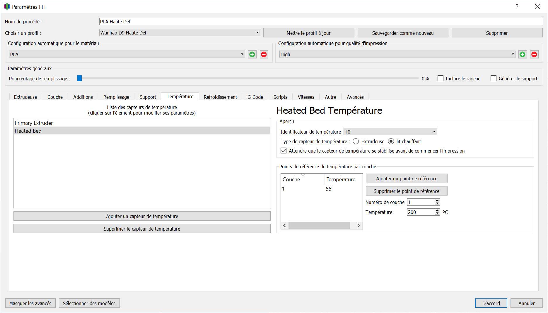

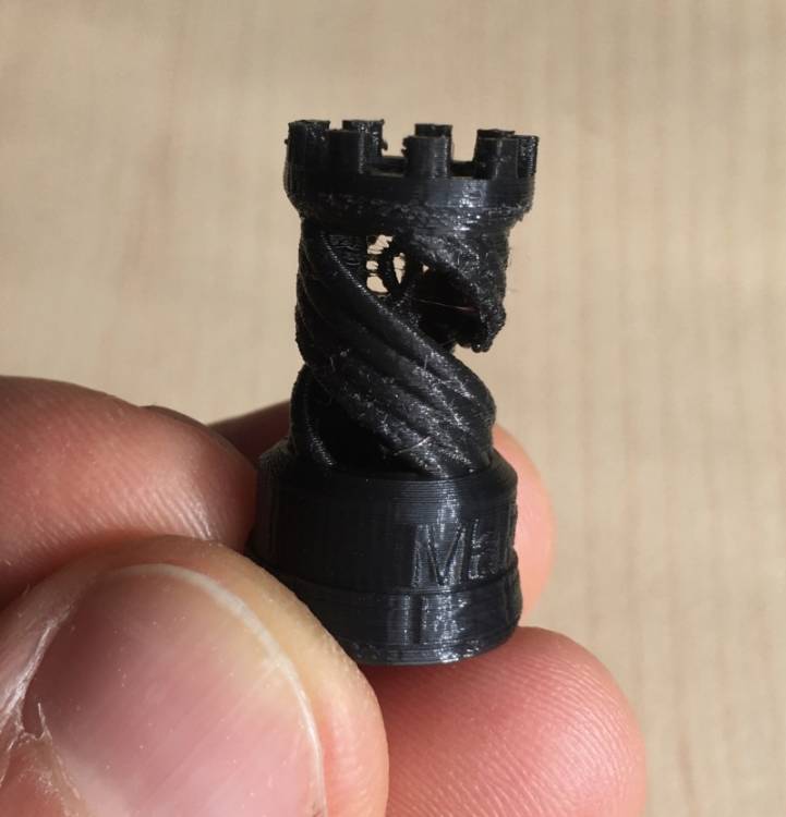

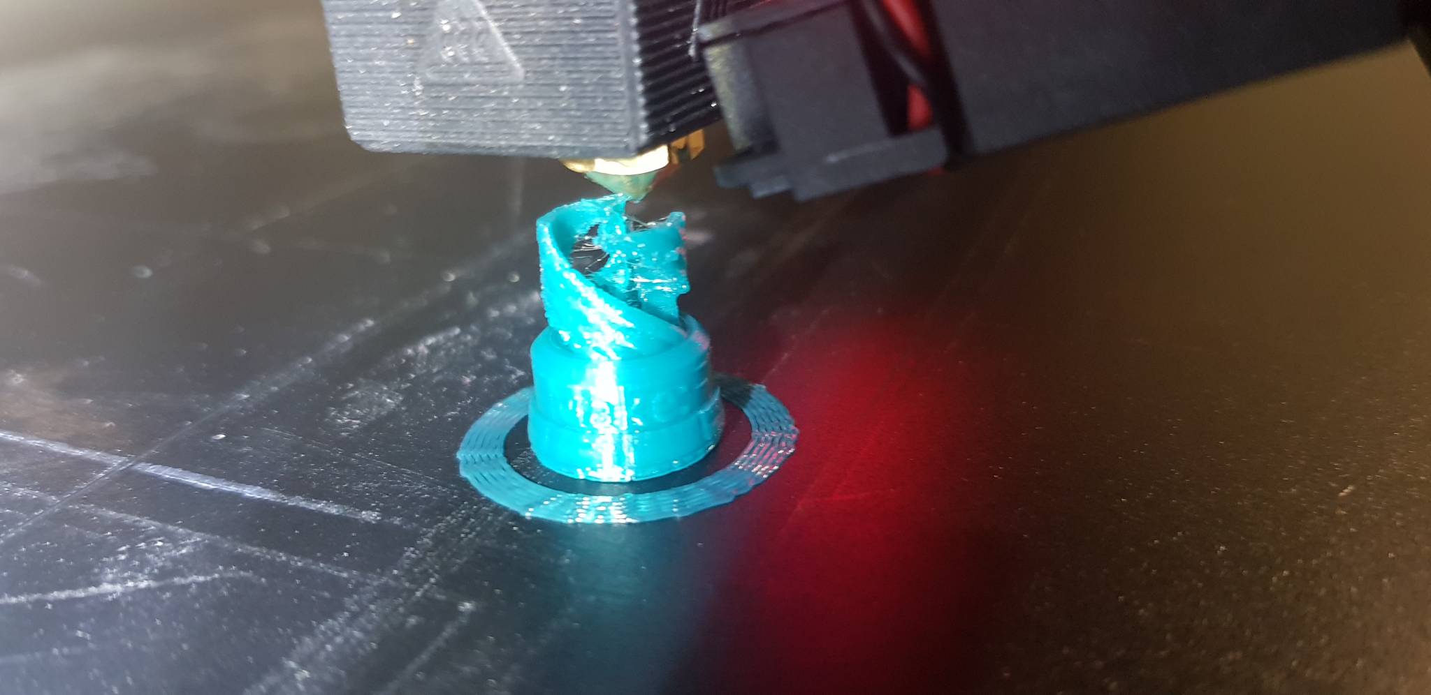

Seb du 47 Posté(e) Novembre 15, 2019 Auteur Partager Posté(e) Novembre 15, 2019 (modifié) il est à 195°c actuellement. Je viens de laisser la température et relancer avec 4.4 mm de rétractation Résultat dans 1h En cours d'impression : Modifié (le) Novembre 15, 2019 par Seb du 47 Lien vers le commentaire Partager sur d’autres sites More sharing options...
Seb du 47 Posté(e) Novembre 15, 2019 Auteur Partager Posté(e) Novembre 15, 2019 Résultat idem, j'ai l'impression au cours de l'impression que le plastique semble un peut liquide, je vais baisser encore un peut la température style 192°c pour voir Lien vers le commentaire Partager sur d’autres sites More sharing options...

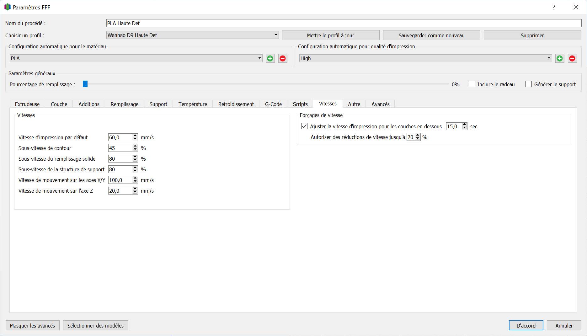

Titi78 Posté(e) Novembre 15, 2019 Partager Posté(e) Novembre 15, 2019 (modifié) Trop chaud Test à 187 deg Vitesse impression 35 mm s Vitesse rétraction 30 Modifié (le) Novembre 15, 2019 par Titi78 Lien vers le commentaire Partager sur d’autres sites More sharing options...

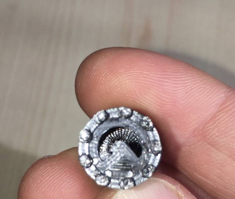

Seb du 47 Posté(e) Novembre 16, 2019 Auteur Partager Posté(e) Novembre 16, 2019 Bonjour, Pour les contour du cercle, c'est normale qu'il ne soit pas nickel ça fais partie de la forme de la tour : Je relance un test avec moins de température et moins de vitesse comme proposé par TITI78 Je vous dit dans 1h 1 Lien vers le commentaire Partager sur d’autres sites More sharing options...

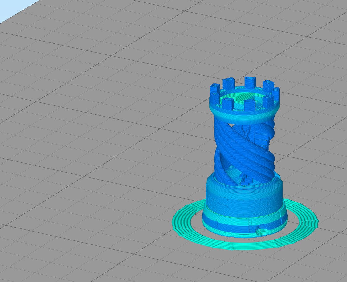

bigfoot Posté(e) Novembre 16, 2019 Partager Posté(e) Novembre 16, 2019 (modifié) Ok merci ! En même temps ton objet n’est pas des plus simples, il est sur une plateforme pour que j’essaie ? Modifié (le) Novembre 16, 2019 par bigfoot Lien vers le commentaire Partager sur d’autres sites More sharing options...
Seb du 47 Posté(e) Novembre 16, 2019 Auteur Partager Posté(e) Novembre 16, 2019 C'est une pièce de torture pour test et régler la machine, dispo ici : https://www.thingiverse.com/thing:533652 Tu nous diras ce que ça donne chez toi Lien vers le commentaire Partager sur d’autres sites More sharing options...
fran6p Posté(e) Novembre 16, 2019 Partager Posté(e) Novembre 16, 2019 il y a 18 minutes, Seb du 47 a dit : C'est une pièce de torture pour test et régler la machine, dispo ici : Heu... C'est un modèle prévu pour être imprimé sur une imprimante à résines (SLA). Lien vers le commentaire Partager sur d’autres sites More sharing options...
bigfoot Posté(e) Novembre 16, 2019 Partager Posté(e) Novembre 16, 2019 J’en lance une pour voir par curiosité, c’est tout petit Lien vers le commentaire Partager sur d’autres sites More sharing options...
Seb du 47 Posté(e) Novembre 16, 2019 Auteur Partager Posté(e) Novembre 16, 2019 Avec les réglages de Titi78 c'es pareil, je viens de voir qu'un utilisateur sur Thingiverse l'avais fais en 5µ moi je suis en 10µ Je vais essayer en 5 pour voir, mais faut pas être pressé Lien vers le commentaire Partager sur d’autres sites More sharing options...
Titi78 Posté(e) Novembre 16, 2019 Partager Posté(e) Novembre 16, 2019 Tout petit parce que c'est un test pour machine sla (résine ) donc les parois ne sont pas une épaisseur multiple de 0.4 A mon avis il faut baisser la vitesse d'impression pour que le pla ait le temps de refroidir entre 2 couche ou imprimer à une plus grande échelle Lien vers le commentaire Partager sur d’autres sites More sharing options...
bigfoot Posté(e) Novembre 16, 2019 Partager Posté(e) Novembre 16, 2019 En cours ... c’est chaud la petite hélice à l’intérieur ! et arrivé à l’étage il y a une petite partie presque dans le vide Lien vers le commentaire Partager sur d’autres sites More sharing options...
Seb du 47 Posté(e) Novembre 16, 2019 Auteur Partager Posté(e) Novembre 16, 2019 Lancé à 5µ y en a pour 2h j'en suis à 41% et ça à l'air plus que bien, limite parfait, je croise les doigts pour la suite Lien vers le commentaire Partager sur d’autres sites More sharing options...
bigfoot Posté(e) Novembre 16, 2019 Partager Posté(e) Novembre 16, 2019 J’en lance une pour voir par curiosité, c’est tout petit resultat pas top mais c’est vraiment trop petit comme pièce Lien vers le commentaire Partager sur d’autres sites More sharing options...
Seb du 47 Posté(e) Novembre 16, 2019 Auteur Partager Posté(e) Novembre 16, 2019 Effectivement t'as les même soucis, bon la partie haute de ma tour en 5µ n'est pas mieux ça fil encore. Je vais réessayer le test du sabre laser pour voir si les amélioration actuel permette la suppression de la jonction entre les 3 parois https://www.thingiverse.com/thing:3606120 Fichier su sabre et fichier test fournis Lien vers le commentaire Partager sur d’autres sites More sharing options...
Seb du 47 Posté(e) Décembre 7, 2019 Auteur Partager Posté(e) Décembre 7, 2019 Bonjour à Tous, Pour revenir sur ce petit test, j'ai trouvé une solution qui améliore nettement d'une la qualité d'impression et de deux la réduction des fils. Même si il en reste encore un petit peut car comme le disais Bigfoot c'est vraiment trop petit. J'ai changé ma buse d'impression par une Buse rubis, made in Aliexpress certes, mais qui est vraiment top niveau qualité d'impression, le fil sort plus régulier et plus propre et au finale donne une meilleur qualité d'impression. Lien vers le commentaire Partager sur d’autres sites More sharing options...
