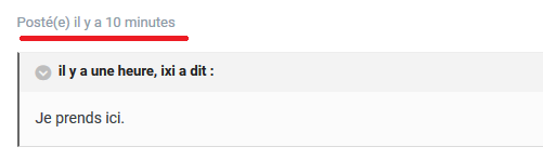

il y a 55 minutes, ixi a dit :
Je prends ici.
Où ça ? 😄 Même en jouant à Mme Irma boule-cristal.gif.c2a21fa42b6658fd6d40bbd64fb6d818.gif je ne sais pas où c'est .
  • Haha 1
il y a 7 minutes, fran6p a dit :
Il est pourtant bien la ( image.png.6fa05d8a327af2debcd88c2601826032.png)
Qui de nous deux aurait oublié de mettre ses lunettes ??
  • Haha 1
Il y est maintenant que tu l'as rajouté 😄
Mon post :
Ton post :
  • Haha 1
Zut je suis pris la main dans le sac 😁😄😄
Les modos voyent tout,je serais plus malin la prochaine fois.

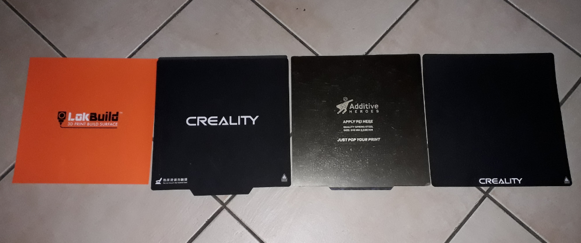

J'utilise 4 PEI différents.
De gauche à droite :
Le LockBuild,le plus polyvalent, très amoureux du PLA, excellent avec  le Dimafix pour PC, nylon,se nettoie très bien à l'eau chaude.
La finition de la première couche donne un aspect satiné magnifique.
Très facile à coller,quasi impossible d'avoir des bulles.
C'est celui qui a la plus longue durée de vie.
Le second est le PEI magnétique Créality composé de 2 feuilles  : une feuille aimantée à coller sur le support alu ou une vitre, et une seconde composée
d'une feuille   PEI déja collé sur une feuille aimantée souple.( pas en métal )
Bien pour le PLA,le nylon et le PETG, corrige très bien les imperfections d'un mauvais leveling de part son épaisseur 'cahoutchouteuse'
Inconvénients : ne support pas trop le nettoyage quand on utilise des additifs d'accroche ,perd son magnétisme au dessus de 70°,mais en faisant attention
il vivra longtemps.
Le troisième est une feuille  Primafil 0.2mm sur une feuille d'acier.
La finition de la première couche est proche du miroir,tous les filaments sont les bienvenus.
Inconvénients : avec 0.2 mm d'épaisseur,le setup de l'imprimante doit être absolument parfait !
                           la plaque acier se déforme légèrement ( bombage) au dessus de 100°
                           difficile à coller sans micro bulles
Et le dernier est un PEI Creality d'origine.....c'est vous qui voyez😄
J'ai également essayé un PEI Forme Futura,difficile à coller et beaucoup trop fin,ansi qu'un BuildTalk ( noir) que je n'avais pas trouvé fantastique.
En conclusion,ce n'est que mon avis,de ceux que j'utilise,le LockBuild est excellent pour tout.
Quand le Primafil aura rendu l'âme,ce sera son remplaçant sur la feuille d'acier.
