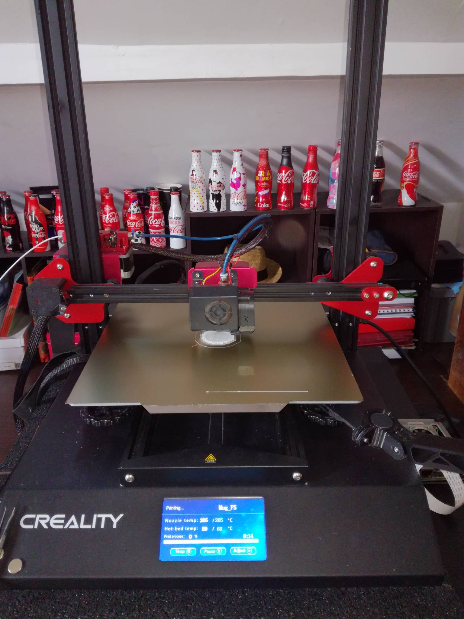

juanpa Posté(e) Novembre 26, 2019 Posté(e) Novembre 26, 2019 (modifié) Salut ! Je créée ce Topic pour que l'on puisse échanger sur cette surface d'impression. Je viens de faire l'acquisition d'un lit magnétique flexible recouvert d'une feuille de PEI. Cela se décompose en deux partie, trois en fait mais la feuille de PEI était déjà collé sur la plaque d'acier inoxydable flexible donc on va dire 2. Il y a une une surface souple, magnétique de 310 x 320 mm qui doit mesurer pas loin des 3mm d'épaisseur (désolé j'ai pas pensé à mesurer avant de la collé). Elle est adhésive, il suffit de retirer l'opercule 3M et de la coller. Je l'ai collé directement sur le lit chauffant , le but étant de se débarrasser de la plaque alu Creality. Elle s'applique facilement. Ensuite la plaque d'acier munis de sa feuille de PEI s'aimante sur celle-ci. C'est assez puissant, ça ne bouge pas. J'ai fais mon leveling soigneusement (offset, Aux et création d'un nouveau mesh) et lancé un print. J'étais un peu trop haut mais le filament adhérait quand même le temps de rectifier l'offset. Voilà le print lancé, me tarde qu'il soit fini pour voir si ça se retire facilement à coup de flexion ^^/ Je ferais sans doute plus de test, genre un ultimate bed leveling pour voir ce que ça donne au niveau planéité. Un test que je vais réaliser c'est d'imprimer ça, sans brim, raft, support... Modifié (le) Novembre 26, 2019 par juanpa

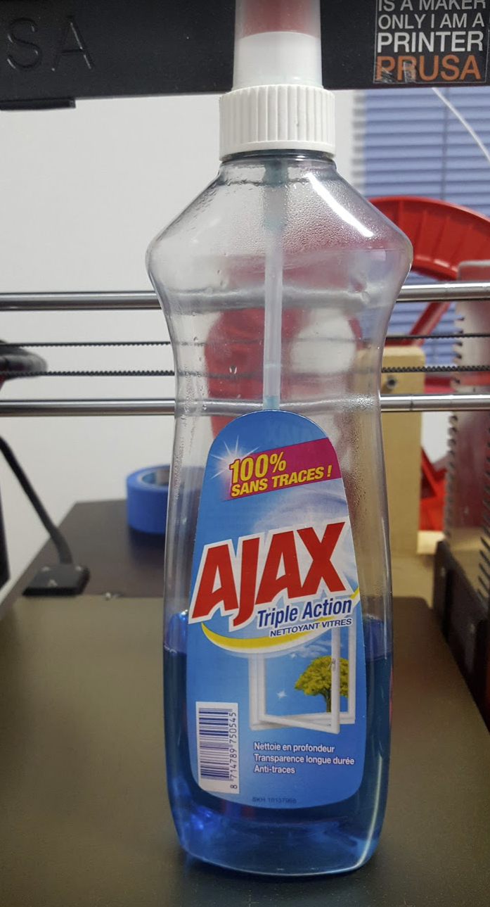

Kachidoki Posté(e) Novembre 27, 2019 Posté(e) Novembre 27, 2019 Il y a 18 heures, fran6p a dit : Attention si utilisation de PETG, il faut ajouter un offset en Z pour éviter que le PETG et le PEI (Ultem) fusionne Personnellement j'utilise la technique préconisée par Prusa, le pschit à vitre bleu. Ca marche super, ça sent le citron quand ça chauffe et ça permet de garder la first layer sur le même réglage. il y a 34 minutes, fran6p a dit : Cela dépend. Les premières solutions vendues l'étaient avec des bases magnétiques se démagnétisant au-delà de 85°. Les dernières utilisent des bases magnétiques supportant au moins 135° sans perte de magnétisme. Ca s'appelle la température de Curie, c'est une caractéristique spécifiée sur les doc technique des aimants. Il faut évidemment des valeurs élevée pour éviter la démagnétisation si on chauffe beaucoup le plateau. il y a 33 minutes, fran6p a dit : Le mieux ce sont les plateaux type "Prusa" pour lesquels les magnets sont incorporés dans la base du plateau aluminium Ce n'est pas un plateau aluminium, c'est un PCB très épais (je pense du FR4). il y a 36 minutes, fran6p a dit : Attention, si un système ABL est utilisé sur la machine. Certains n'apprécient que moyennement le magnétisme et en sont perturbés dans leurs mesures . C'est d'ailleurs le cas de la Prusa, qui a dû intégrer un mécanisme de compensation des aimants lors du passage du MBL de 3x3 à 7x7. il y a 16 minutes, fran6p a dit : J'ai lu des choses contradictoires sur l'acétone et le PEI. Si quelqu'un avait des informations claires et fiables [...] sur l'utilisation d'acétone pour redonner une seconde jeunesse à un PEI Alors sur un PEI lisse, l'acétone peut en effet raviver l'accroche quand l'IPA ou le liquide vaisselle ne suffit plus. Cependant il est à utiliser avec parcimonie car cela à tendance à rendre le PEI cassant, comme un vieux plastique jaunit. Je n'ai jamais eu de soucis sur le plateau de mon ex-MK2S (PEI fixe sur le plateau) ni sur les 4 smooth steel sheet que j'ai. Sur PEI texturé, Prusa indique expressément de ne JAMAIS utiliser d'acétone, car cela décollerait le revêtement. D'ailleurs ils préconisent aussi d'éviter le rinçage à l'eau. J'en ai d'ailleurs fait l'expérience, après un nettoyage en règle + acétone, au bout de 2-3 impressions d'ASA, j'ai eu des petits points de PEI qui sont restés collés sur les pièces, alors qu'elle se sont décollées toute seule en refroidissant (avec le "pop" caractéristique). Depuis je n'utilise que de l'IPA, mais j'ai conservé le rinçage périodique à l'eau savonneuse, mais en séchant immédiatement sur le plateau. Et aucun soucis, alors que je suis toujours sur la même face abimée. Quand j'ai besoin d'assurer le steak, alors j'utilise du Magigoo, c'est une tuerie sur le PEI texturé (sur le lisse ça laisse des traces comme un pinceau). Un tube durera une vie ou deux, et les pièces froides sont déjà décollées à votre retour. il y a 21 minutes, Framemanager a dit : par contre le texturé PETG ok mais pas d'ABS ou Nylon ! Pourquoi pas d'ABS ou de Nylon ? Ca n'accroche pas assez ? Car l'ABS j'en fait souvent sur ce plateau, combiné au Magigoo pour les larges pièces c'est impeccable. Faudrait que je re-teste le nylon, mais tant que je n'ai pas ma drybox je laisse ma bobine sous vide car le nylon absorbe plus vite l'humidité qu'il ne s'imprime. 1 1

juanpa Posté(e) Novembre 27, 2019 Auteur Posté(e) Novembre 27, 2019 (modifié) il y a 7 minutes, Kachidoki a dit : Personnellement j'utilise la technique préconisée par Prusa, le pschit à vitre bleu. Ca marche super, ça sent le citron quand ça chauffe et ça permet de garder la first layer sur le même réglage. Est-ce que tu peux développer s'il te plait ou mettre le lien ? En tout cas merci pour ton retour d'expérience ! il y a 6 minutes, Framemanager a dit : Il faut que je vois ou on laisse un message ! Alors là je ne sais pas, je pense qu'il faut passer par le centre de messagerie après avoir passé la commande. Modifié (le) Novembre 27, 2019 par juanpa
Kachidoki Posté(e) Novembre 27, 2019 Posté(e) Novembre 27, 2019 il y a 20 minutes, Framemanager a dit : Je t'assure que j'ai lu cela quelque part chez Prusa... Je pense ça devait être en rapport avec l'adhésion, le PEI lisse étant connu pour adhérer plus fort que le texturé, donc pour les matériaux qui sont difficiles à faire coller au plateau (comme l'ABS ou le Nylon entre autres), il vaut mieux utiliser le PEI lisse, mais rien n'interdit d'utiliser le texturé. il y a 17 minutes, juanpa a dit : Est-ce que tu peux développer s'il te plait ou mettre le lien ? https://www.prusa3d.fr/guide-materiel/ https://blog.prusaprinters.org/how-to-print-on-a-powder-coated-sheet/ Je mets deux extraits ici pour étayer mon retour d'expérience : Citation Acetone, in particular, must not be used on the powder-coated sheet! Using acetone makes the surface (Ultem) crack, and eventually, it peels off. Also, the powder-coated sheet is not waterproof. When exposed to high humidity, it corrodes and loses its properties. Therefore, do not clean the sheet with water. It is possible to do that only if you have truly tried everything mentioned and your objects still don’t stick to the surface. It could mean that you have sugar-based compounds on your sheet that can’t be dissolved with IPA. Citation Both these sheets have their own advantages – the powder-coated sheet will give your printed objects a really nice surface finish, while small parts printed from PLA might stick better to the smooth PEI sheet. Don’t forget that if you print with PETG on the smooth PEI sheet, you should clean it with Windex and not IPA, otherwise the print could stick too much to it.
juanpa Posté(e) Novembre 27, 2019 Auteur Posté(e) Novembre 27, 2019 (modifié) il y a 5 minutes, Kachidoki a dit : you should clean it with Windex and not IPA, otherwise the print could stick too much to it. du nettoyant vitre mais surtout pas d'IPA .....damned ! Modifié (le) Novembre 27, 2019 par juanpa
Kachidoki Posté(e) Novembre 27, 2019 Posté(e) Novembre 27, 2019 Uniquement pour les matières qui collent fort comme le PETG, et sur le PEI lisse. Sur le texturé ça passe, mais je ne prendrai pas le risque d'essayer tant le windex fonctionne bien.
juanpa Posté(e) Novembre 27, 2019 Auteur Posté(e) Novembre 27, 2019 Ah mince...j'avais pas lu le début de la phrase... ^^
fran6p Posté(e) Novembre 27, 2019 Posté(e) Novembre 27, 2019 Il y a 2 heures, juanpa a dit : Ah mince...j'avais pas lu le début de la phrase... ^^ Et ça évite d'ajouter un léger offset comme je l'avais dit pour le PETG. Les réglages du trancheur restent identiques avec la méthode du Windex. Merci encore @Kachidoki de ton retour.

Kachidoki Posté(e) Novembre 27, 2019 Posté(e) Novembre 27, 2019 Il y a 2 heures, cassyves a dit : as-tu une référence ou un lien vers le produit à vitre que tu utilises pour préparer la surface lors de l'impression de PETG ? Heuuu 2
cassyves Posté(e) Novembre 27, 2019 Posté(e) Novembre 27, 2019 @fran6p merci. Je crois que j'ai compris . @Kachidoki Je ne suis pas certain que tous les nettoyants vitres soient équivalents pour cette utilisation un peu particulière. Dans le doute autant prendre celui testé et validé. Donc merci pour le renseignement . 1
