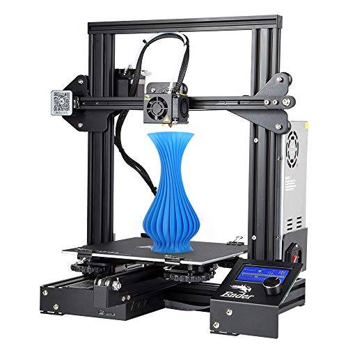

La FDM, c’est un peu l’imprimante du peuple. Facile à mettre en œuvre, assez économique. C’est elle qui a débarqué chez Mr Toulemonde.
Une grande gammes de matériaux disponible, une très grande flexibilité dans la bidouille, bref le compagnon vraiment polyvalent pour les makers de tout horizon. Elle fonctionne de manière très simple, une buse vient déposé un filament de la taille défini en suivant le tracé indiqué dans le G-Code sur l’axe Y/X, avant de prendre un peu de hauteur sur l’axe Z et d’entamer la couche suivante. Il en existe de différent type (cartésienne comme notre exemple, ou alors en Delta et bien d’autre encore)

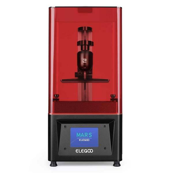

Ensuite la SLA, les prix commencent enfin à être accessible pour nous depuis peu. Mais la mise en œuvre s’avère plus technique et moins ‘’Noob Friendly ‘’ que la FDM. Les consommables sont aussi plus chères et du matériel est nécessaire pour finir la polymérisation et nettoyer l’impression. Pour son fonctionnement, il s’agit écran ou d’un projecteur qui va peu à peu faire durcir la résine couche par couche en remontant le plateau via un axe Z.

- Taille plateau : L’ELEGOO Mars par exemple qui est la meilleurs offre en entré gamme propose un plateau de 11.98cmx 6.8cmx15.5cm.
