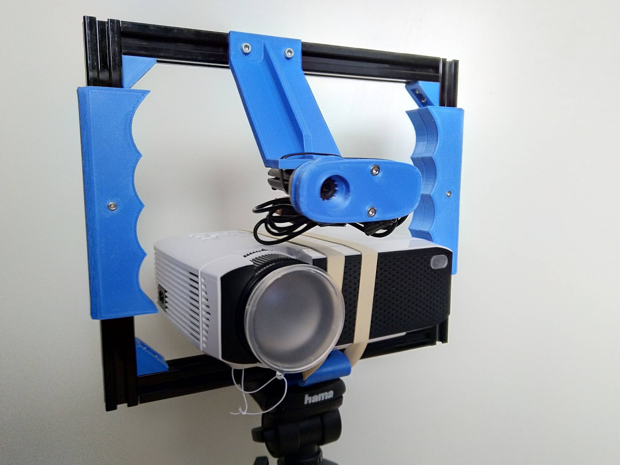

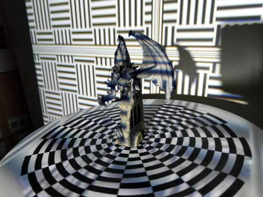

Pour rappel : Je me fabrique un Scanner 3D de type SLS, comme le HP SLS DAVID SCANNER 3D.
Après quelques semaines de patience, voilà un premier aperçu :

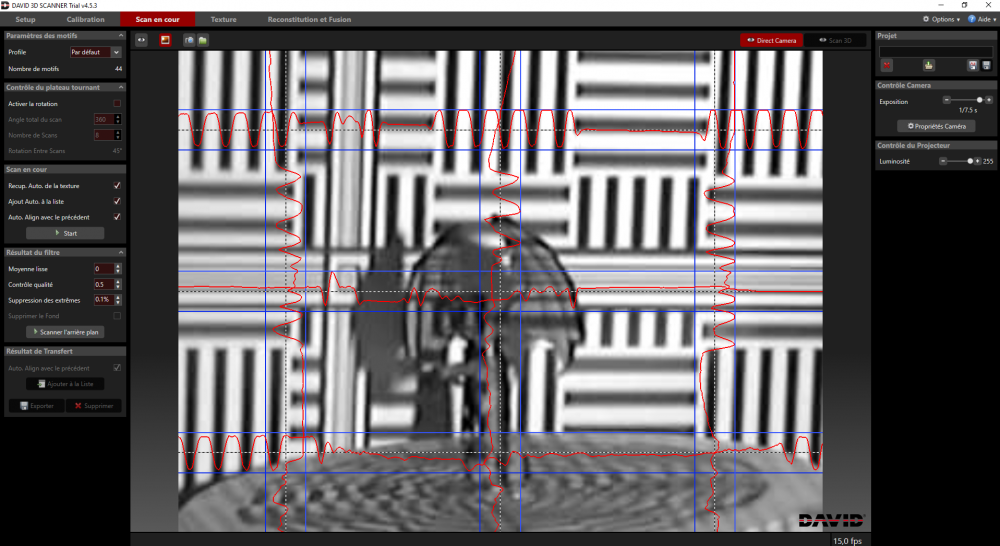

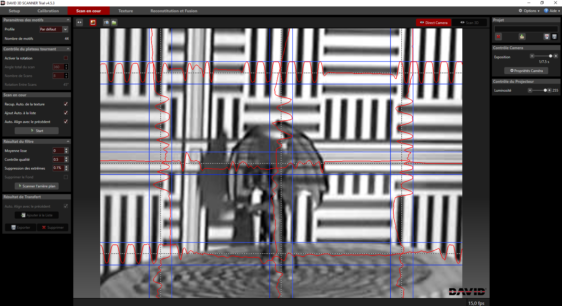

Et... il y a quelques minutes seulement... je l'ai calibré avec succès !
Pour preuve cette capture d'écran :
J'aurais presque envie de sauter de joie jusqu'au plafond, comme "Spiderman"... 🤩
Je suis hyper heureux de voir qu'un vidéoprojecteur de moins de 100€ fait le même travail qu'un modèle à 800€.
A vérifier sur les résultats des modèles scannés à venir.
Mais je m'aperçois... qu'en voulant "ignorer" certaines contraintes techniques qu'impose un Scanner 3D, que le logiciel "David 3D Scanner" me préviens que les "Angles de triangulation" sont trop faibles... 😐
C'est ma grande faute ! J'ai ignoré l'angle de triangulation total... qui pour ce type de scanner doit impérativement être au minimum à 15°.
Et ici présent je suis à 4,56°, soit plus de 3 fois moins.
J'ai tenté de scanner en l'état... cela n'a pas fonctionner, en raison justement de l'angle de triangulation trop faible.
Donc... je vais revoir un peut le scanner... voir comment je peut augmenter l'angle de triangulation... dans le pire des cas, sa forme "cubique" sera mise au placard au profit d'une forme normale.

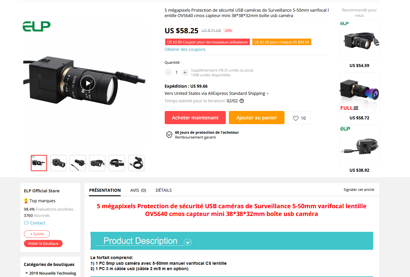

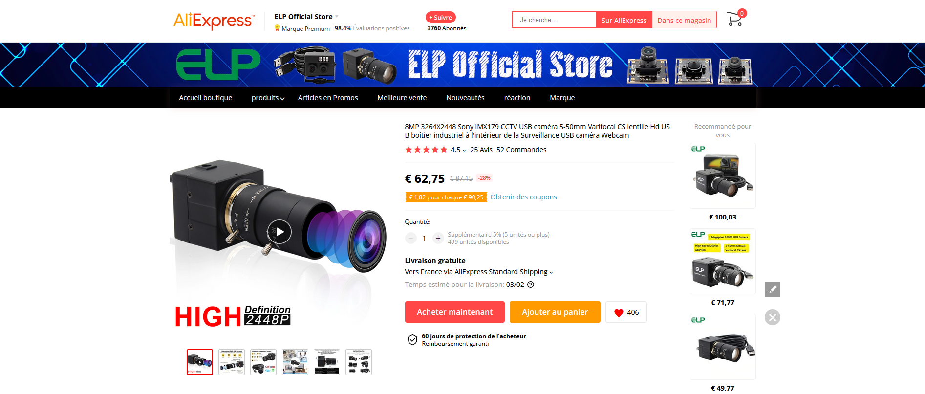

La Caméra > Plutôt que d'opter pour une caméra "spéciale" pour Scanner 3D, avec Zoom Macro Optique, j'utilise une Webcam Logitech C270 et son zoom numérique. Webcam qui ne m'a coûté que 4€ d'occasion (autour de 20€ neuve)... autant dire : 100 fois moins que la caméra qui est initialement conseillé.

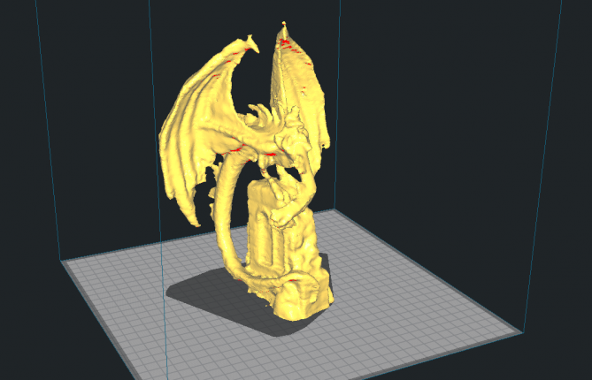

J'ai tenté 2-3 scans... pour l'intant... 1 seul à réussi... mais le résultat est... pas folichon, en raison que le calibrage n'était pas "optimal", le résultat est "plein de trou" (un vrai gruyère), on reconnait l'objet que partiellement.
Et... encore plus difficile d'obtenir un modèle exploitable... sans un plateau tournant commandé par ordinateur (ou par le logiciel dans ce cas précis).

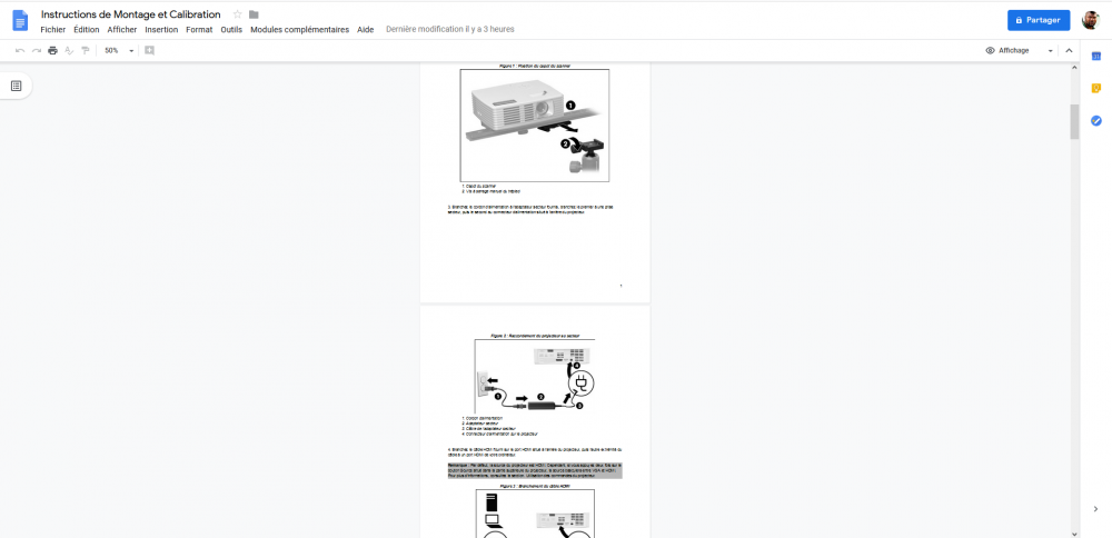

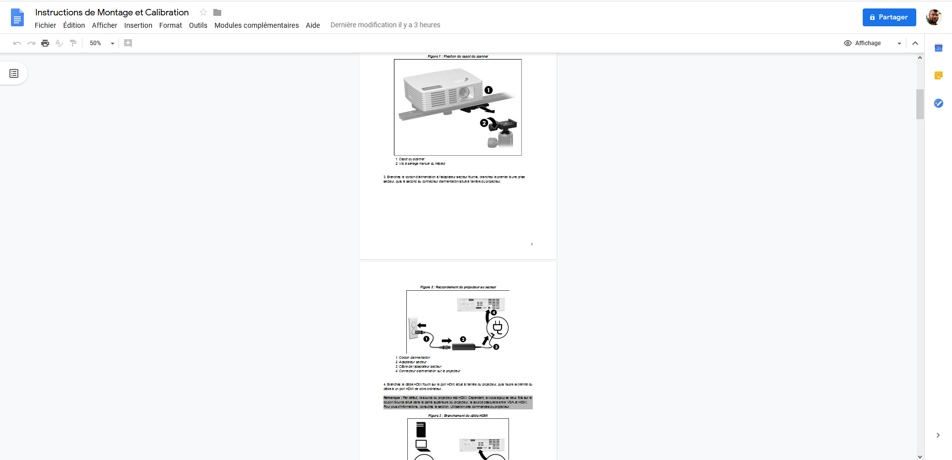

Voilà un premier  PDF.
Je n'ai pas introduit dans ce pdf, le plateau tournant... mes excuses d'avances, c'est pour cela que c'est un premier jet.
J'ai décidé de "séparer" en plusieurs PDF, histoire d'éviter un PDF de 200 pages... vous l'aurez aisément compris.
Il est sujet à modifications... mais cela vous détaillera une première marche à suivre.
Tutoriel SLS 3D Scanner.pdf
Vu que la parti "Calibration du logiciel "est assez "compliqué", je la détaillerai dans un autre PDF.

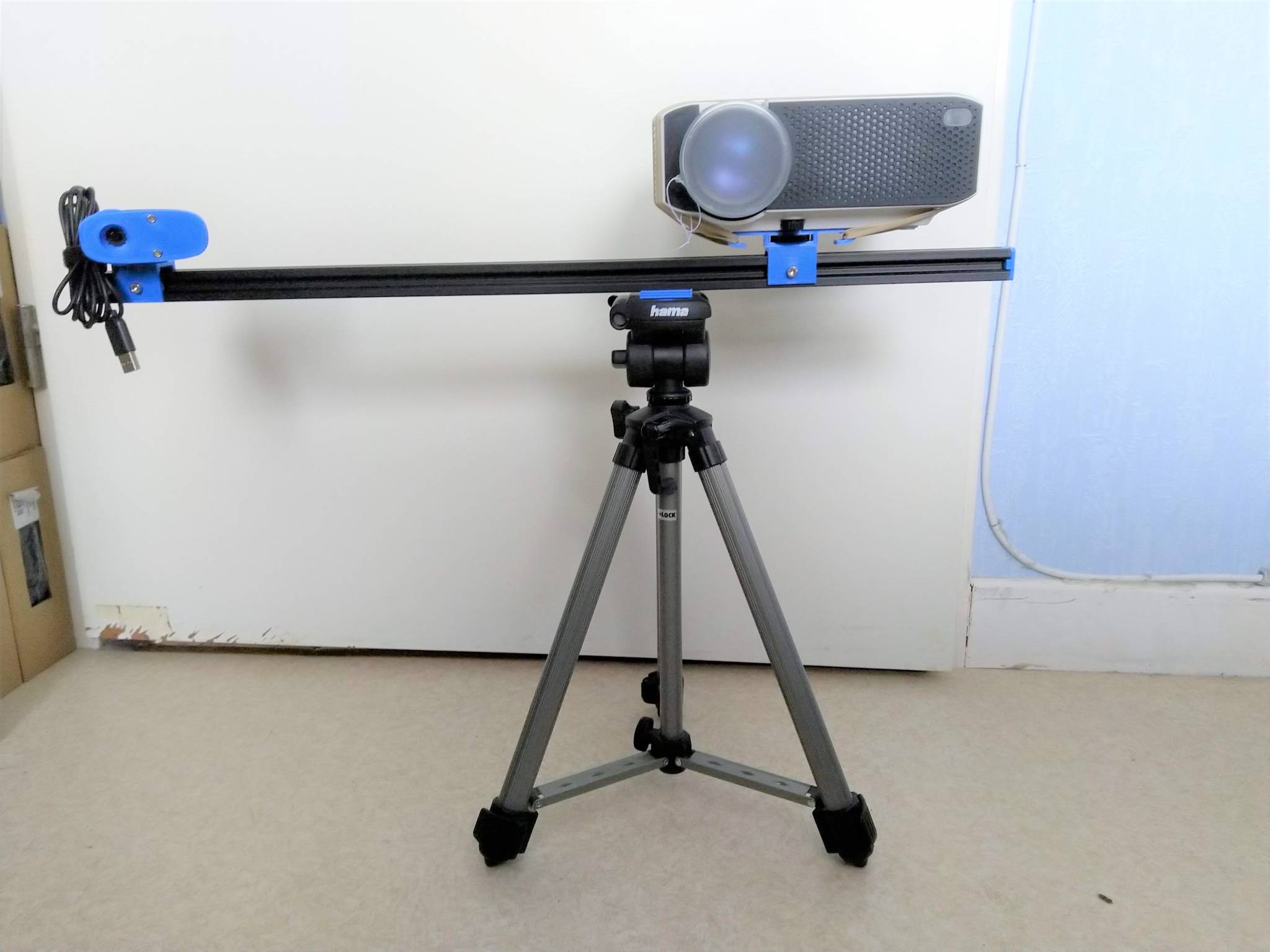

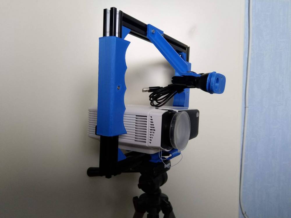

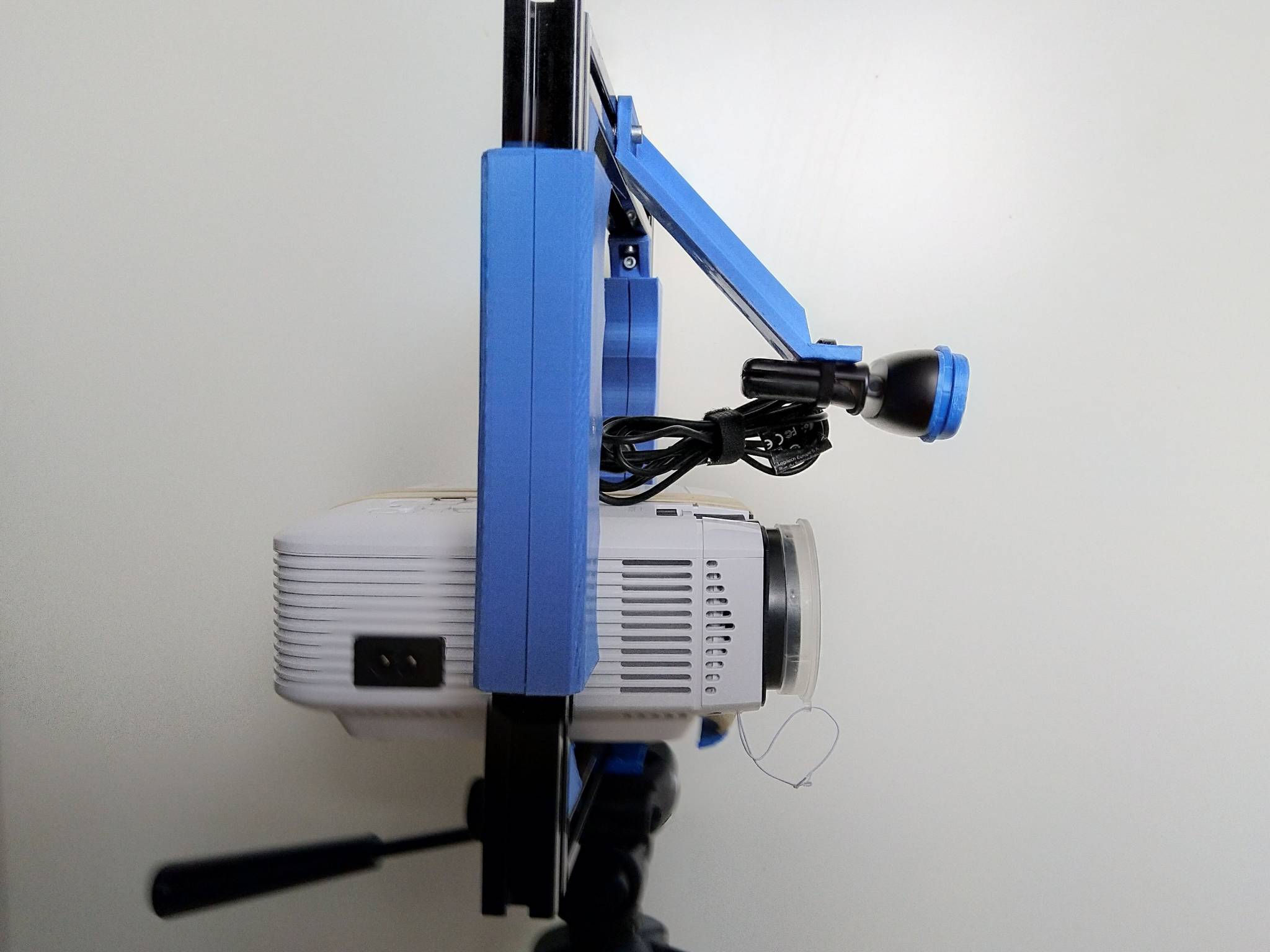

Voici le rendu final du scanner (il a peu de chance de changer d'aspect) :
J'ai abandonné la précédente forme du scanner... la faute à l'angle qui doit dépasser 15°... de ce fait augmenter la distance entre le projecteur et la caméra était incontournable.

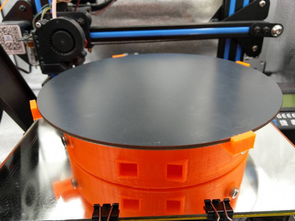

Plateau tournant par usb est prêt pour le montage de l'électronique (quand je l'aurais reçu) !
C'est un remix de celui-ci : https://www.thingiverse.com/thing:2832773
Lien de téléchargement de mon modèle : https://www.thingiverse.com/thing:4084064
Je l'ai modifié, pour qu'il puisse accepter n'importe quel plateau circulaire de 150mm à 255mm de diamètre.
Ici en photo avec le revers d'un miroir de 200mm.
PS : il ne m'aura pas donné beaucoup de mal... j'ai réussi à l'imprimer "parfaitement" au 4e essai, pour sa base !

bonjour
je voudrais avoir votre avis sur ce type de camera .
cela vaut il le coût d'investir?
Screenshot_2020-01-13 US $58 25 22% de réduction 5 mégapixels Protection de sécurité USB caméras de Surveillance 5 50mm var[...].png
Le 11/01/2020 at 16:54, ymgui a dit :
Salut @Bosco2509
Je suis un peu à la bourre sur la découverte de ce projet (pas réveillé depuis les fêtes 😵🤮....    ou trop absorbé par ma pompe à chocolat ?)
mais je vais suivre ton projet car , il y a longtemps déjà, j'ai connu le début du projet David avant qu'on pense à l'idée du SLS et je pense que c'est l'avenir.
Pour faire avancer le "Schmilblic", le vieux plateau rotatif que j'avais fait à 10 ou 12 ans marchait avec un moteur Pap raccordé à un plateau de récup' d'électrophone piqué
dans une déchèterie et je profitais d'une démultiplication énorme grâce à une transmission par courroie directement sur la couronne du plateau (un gros élastique !)
--> si tu trouve l'idée intéressante, c'est cadeau !
Je vais déterrer mon pico-projecteur à 50 balles et un superbe pied de photographe qui ne m'a rien coûté,
tester/remonter une ou 2 de mes webcams en pièces, imprimer quelques unes de tes pièces, et je te colle à la roue de près.
si tu veux en discuter en mp, pas de problème.
A+
Yves
Dans l'attente de la dernière pièce pour le plateau... c'est le côté "Arduino" du plateau qui me fait poser des questions, voir ici :
Il ne me manque qu'une seule petite pièce (à la c..) pour procéder au dernier réglages.
Il y a 19 heures, @pascal@91 a dit :
bonjour
Alors... hum... je vais essayer de te répondre du mieux que possible :
1. OUI ! Cela vaut le coût d'investir dans ce genre de caméra. Elles sont "prévu" pour un usage industriel. Et il y a mêmes des "industriels" qui optent pour ce type de caméra pour leur scanner 3D. Donc OUI, cela va le coût d'investir.
2. Cependant, tout dépendra du capteur. Dans le cas du modèle que tu montre, c'est le capteur OV5640. En regardant les "spécificités" de ce capteur, il est "fabriqué par Omnivision". Ce capteur est utilisé pour l'imagerie médicale, l'industrie automobile, etc... bref, c'est un bon capteur. Mais il y a mieux !
Je t'invite plutôt à regarder celle-ci :
https://fr.aliexpress.com/item/32771016212.html?spm=a2g0s.9042311.0.0.64636c371e3K4g
Pour quelques euros de plus (seulement 4,50€ de plus & frais de port offert = donc moins chère au final)... tu as un capteur IMX179 CCTV de chez "SONY".
Pas besoin de rappeler qui est SONY ?!
Et petite précision : Capteur CCTV (équivalent à CCD) est plus précis, et aura une meilleure image qu'un capteur CMOS (moins de bruit).
Inconvénients : Le capteur CCD est moins sensible au Infrarouge, l'image paraitra plus sombre, mais elle pourra être plus nette en "intérieur".
Et je dois préciser, que c'est ce capteur qui équipe la plupart des appareils SONY. Et certains "Scanner 3D SLS" (des copies/clones chinois) utilise cette caméra.

merci pour ta réponse , toujours aussi précise .
je n'avais pas fait gaffe au capteur mais tu as raison , sony , c'est beaucoup mieux
je l'avais repéré également mais je ne la retrouvais plus  , je vais sûrement la commander également

Là... c'est le plateau télécommandé qui me fait prendre du retard...
Je vais sûrement le mettre de côté et faire sans, pendant un moment, histoire de trouver la bonne manière de calibrer ce scanner.

Voici pour ceux qui souhaiterais ce lancer :
Instructions de Montage et Calibration.pdf
Il s'agit de toutes les instructions pour le montage, le réglage (en fonction des modèles), et les étapes de calibration et de numérisation... que je suit à la lettre moi même.
Ne m'en veuillez pas... les instructions sont "basés" sur le logiciel en version 5... et j'utilise la version 4... car les instructions sur la version 4 ne sont plus "trouvable" sur le net.
Je commence à "maîtriser" la calibration grâce à de très nombreux essais. 😊
Je vais de plus en plus vite sur cette étape... je perd donc moins de temps. 😁
Je suis désormais à la numérisation !
happy the best GIF by Molang.Official
Je numérise mes premières pièces... 🤩
Ceci dit... c'est plus long que la "Simple Photogrammétrie" (tester auparavant)... il faut s'y prendre à plusieurs fois sur un même modèle, avec le scanner.
Mais... c'est nettement plus précis ! Les textures, les surfaces... sont plus détaillées ! 😍

Comme promis... petit retour :
Donc... après quelques batailles (j'ai bataillé ferme avec le logiciel "David4 64bits") pour numériser ce modèle pour un premier test :
Cela n'a pas été facile d'ajuster l'objectif de la Webcam... une Webcam n'étant vraiment pas l'idéal, pour cela, en étant franc avec vous... surtout sur un petit modèle.
Avec ma "nouvelle configuration PC actuelle"... la numérisation de chaque capture, ne prend que 2 à 4 secondes... ce qui est très rapide.
Révélation
Merci mon nouveau processeur intel i7 9700K... qui divise par 2 à 4 le temps que cela prenait les fois précédentes par rapport au i7 4790K.
A chaque capture, tourner légèrement le modèle... puis lancer une nouvelle fois en cliquant sur "Start"...
Etc...
Je vous passerai les détails... mais après la capture, il faut "correctement superposé les différentes captures... car même si il y a moyen de demander au logiciel de le laisser faire cette opération, le rendu ne sera pas net, car les captures ne seront pas correctement aligné les unes par rapport aux autres... enfin bref : Rien ne vaut de le faire soi même, mais c'est beaucoup plus long.
Et après des heures... de labeurs... de sueurs... de nettoyage et post traitement... j'ai obtenu ce résultat :
C'est au final... le même rendu qu'avec de la Photogrammétrie... pour être tout à fait franc surtout sur ce modèle en particulier.
C'est du 100% identique, je n'y ai pas vu la moindre différence.
Mais je rappel :
  1. Cela a été fait avec une Webcam C270, sans zoom optique, ni objectif manuel. Il doit être possible d'améliorer la finesse de capture des détails avec une meilleure caméra.
  2. Le logiciel David4 est en mode "gratuit" et par conséquent la finesse de la capture des détails est par défaut régler sur "Bas" (Impossible d'en changer)  > A tenter avec un autre logiciel plus complet.
Donc un rendu identique à la Photogrammétrie, avec un logiciel bridé et une caméra avec un capteur moins précis.
Je vous laisse imaginer la précision avec un logiciel complet et une caméra plus précise...
Si je compare à mes tentatives avec la Photogrammétrie, indiqués sur ce post, je dirais que la précision des détails des "petits objets" est identique, mais cela reste "provisoire" car cela a été réalisé avec une webcam logitech C270, qui n'est pas vraiment adapté pour le réglage du zoom et de la mise au point. A voir sur de plus grosses pièces/figurines pour la finesse des détails, mais après tout ce temps je suis assez fière de voir que j'y suis finalement arrivé.
Le temps a consacré à nettoyer les pièces numérisés est identique à de la Photogrammétrie classique.
3 Inconvénients d'un scanner 3D SLS :
  1. Le Coût d'achat du projecteur et des différents matériels nécessaire ainsi que son montage.. Cela peut vite chiffrer si on ne fait pas attention.
  2. La Calibration du Scanner. C'est parfois long et laborieux.
  3. Pour améliorer la capture, je recommande de vous plongez dans le noir total (donc oblige de fermer volets/rideaux/etc...)... la calibration et scanne des pièces n'en sera que plus facile. C'est l'opposé de la Photogrammétrie où il faut un maximum de lumière.
Donc... personnellement... je vais continuer... je vais "améliorer" mon scanner. Une nouvelle caméra avec objectif et zoom manuel est déjà commandé (ainsi qu'un nouveau trépied).
PS : J'avais réalisé d'autres "Scannes"... mais faute à une mauvaise manipulation pendant l'installation de la nouvelle configuration de mon PC... j'ai accidentellement supprimé tout les autres scannes qui étaient "partiellement" nettoyés (ainsi que tout les fichiers personnels que je n'avais pas encore copiés sur disque externe). Cela peut arriver aux meilleurs de faire une grosse boulette... 😑
Modifié (le) par Bosco2509
