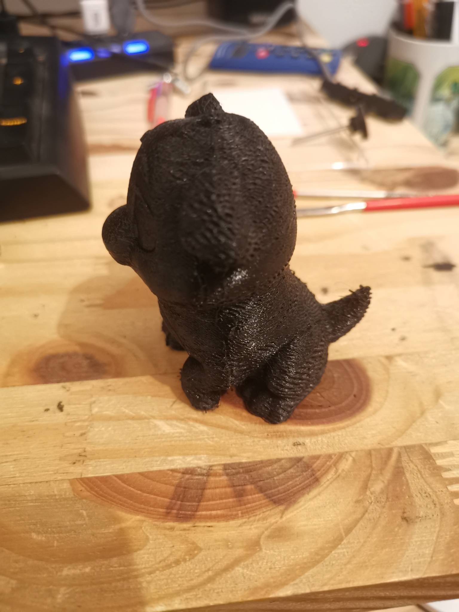

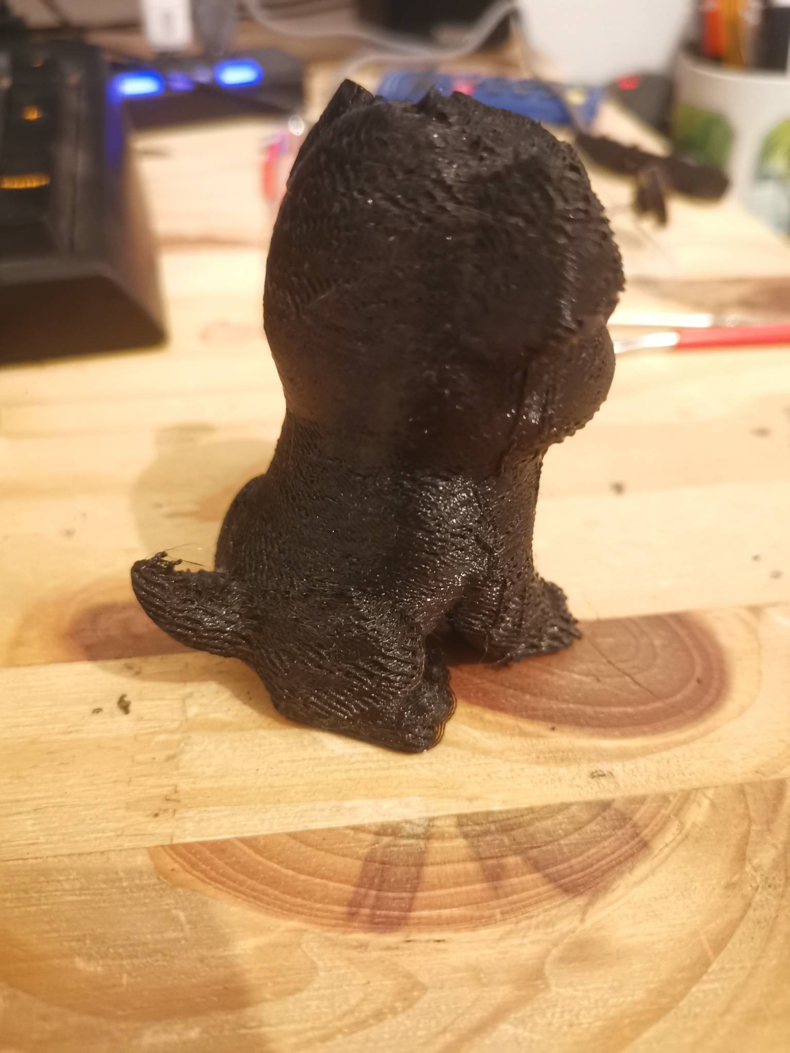

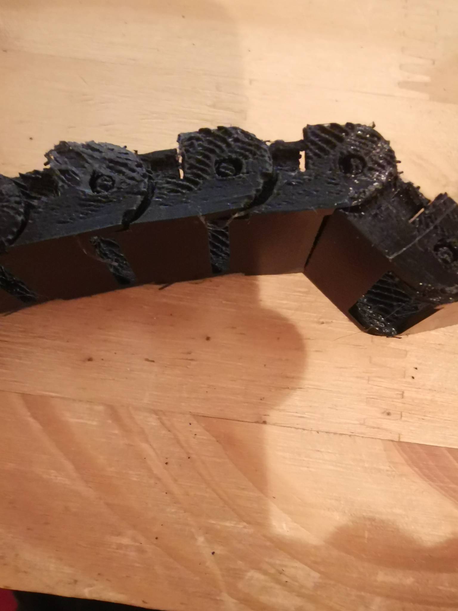

smayk78 Posté(e) Décembre 15, 2019 Partager Posté(e) Décembre 15, 2019 bonjour voila j'utilise cura avec ma ender 3 pro je n'arrive pas a avoir mes impressions de bonne qualité comme le montre la photo(remplissage a 100%). je ne sais pas d’où viens le problème je pensais au débit trop faible mais même en le montent a 130% ça ne change pas le filament utilisé est de la marque ender donc ?????? si vous avez une idée voir la solution de ce problème. Lien vers le commentaire Partager sur d’autres sites More sharing options...
Titi78 Posté(e) Décembre 15, 2019 Partager Posté(e) Décembre 15, 2019 Bonjour Est ce que l'extrudeur fait clac clac par moment ? As tu essayé d'imprimer un gcode qui est sur la carte sd d'origine ? As tu essayé une autre marque de filament ? As tu des termites chez toi ? En répondant à ces quelques questions cela peut aiguiller vers la solution Lien vers le commentaire Partager sur d’autres sites More sharing options...
Jean-Claude Garnier Posté(e) Décembre 15, 2019 Partager Posté(e) Décembre 15, 2019 (modifié) Il y a 4 heures, Titi78 a dit : As tu des termites chez toi ? Sûrement, sûrement... Mais j'ai déjà eu ce truc : j'avais mal renseigné le diamètre du fil ou celui de la buse Nota : remplir à 100% ne sert à rien ! Modifié (le) Décembre 15, 2019 par Jean-Claude Garnier Lien vers le commentaire Partager sur d’autres sites More sharing options...

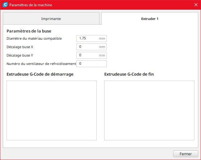

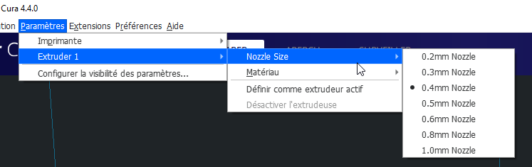

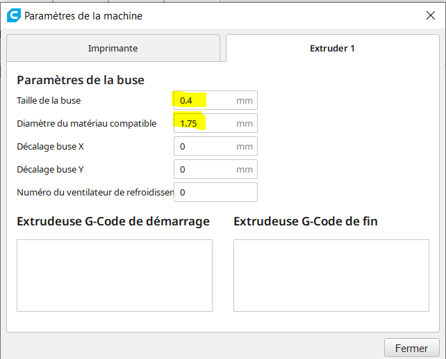

smayk78 Posté(e) Décembre 15, 2019 Auteur Partager Posté(e) Décembre 15, 2019 (modifié) @Titi78Est ce que l'extrudeur fait clac clac par moment ? non As tu essayé d'imprimer un gcode qui est sur la carte sd d'origine ? les fichier de la sd était corrompu As tu essayé une autre marque de filament ? oui et non j'en est plusieurs mais il vienne tous du même endroit donc même marque As tu des termites chez toi ? heureusement non @Jean-Claude Garnier j'ai bien le bonne information entré par contre je n'ai pas la ligne "Taille de la buse" moi sur cura 4.4.0 edit j'ai trouvé sur le site Creality la SD a téléchargé avec un fichier des réglage pour cura Modifié (le) Décembre 15, 2019 par smayk78 Lien vers le commentaire Partager sur d’autres sites More sharing options...
Jean-Claude Garnier Posté(e) Décembre 15, 2019 Partager Posté(e) Décembre 15, 2019 il y a 23 minutes, smayk78 a dit : je n'ai pas la ligne "Taille de la buse" moi sur cura 4.4.0 Mais si mais si..... cherche mieux ! Lien vers le commentaire Partager sur d’autres sites More sharing options...

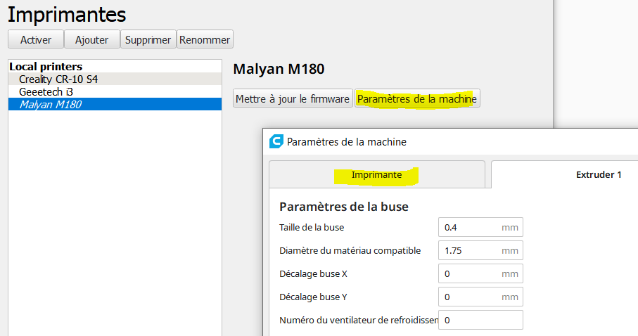

smayk78 Posté(e) Décembre 15, 2019 Auteur Partager Posté(e) Décembre 15, 2019 je cherche. je ne sais pas comment ou plutôt où mettre le .ini des réglage pour cura Lien vers le commentaire Partager sur d’autres sites More sharing options...
Jean-Claude Garnier Posté(e) Décembre 15, 2019 Partager Posté(e) Décembre 15, 2019 Lien vers le commentaire Partager sur d’autres sites More sharing options...

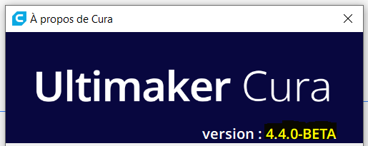

smayk78 Posté(e) Décembre 15, 2019 Auteur Partager Posté(e) Décembre 15, 2019 moi j'ai ça. Lien vers le commentaire Partager sur d’autres sites More sharing options...
Jean-Claude Garnier Posté(e) Décembre 15, 2019 Partager Posté(e) Décembre 15, 2019 ???? ????? Lien vers le commentaire Partager sur d’autres sites More sharing options...
smayk78 Posté(e) Décembre 15, 2019 Auteur Partager Posté(e) Décembre 15, 2019 non plus en beta Lien vers le commentaire Partager sur d’autres sites More sharing options...

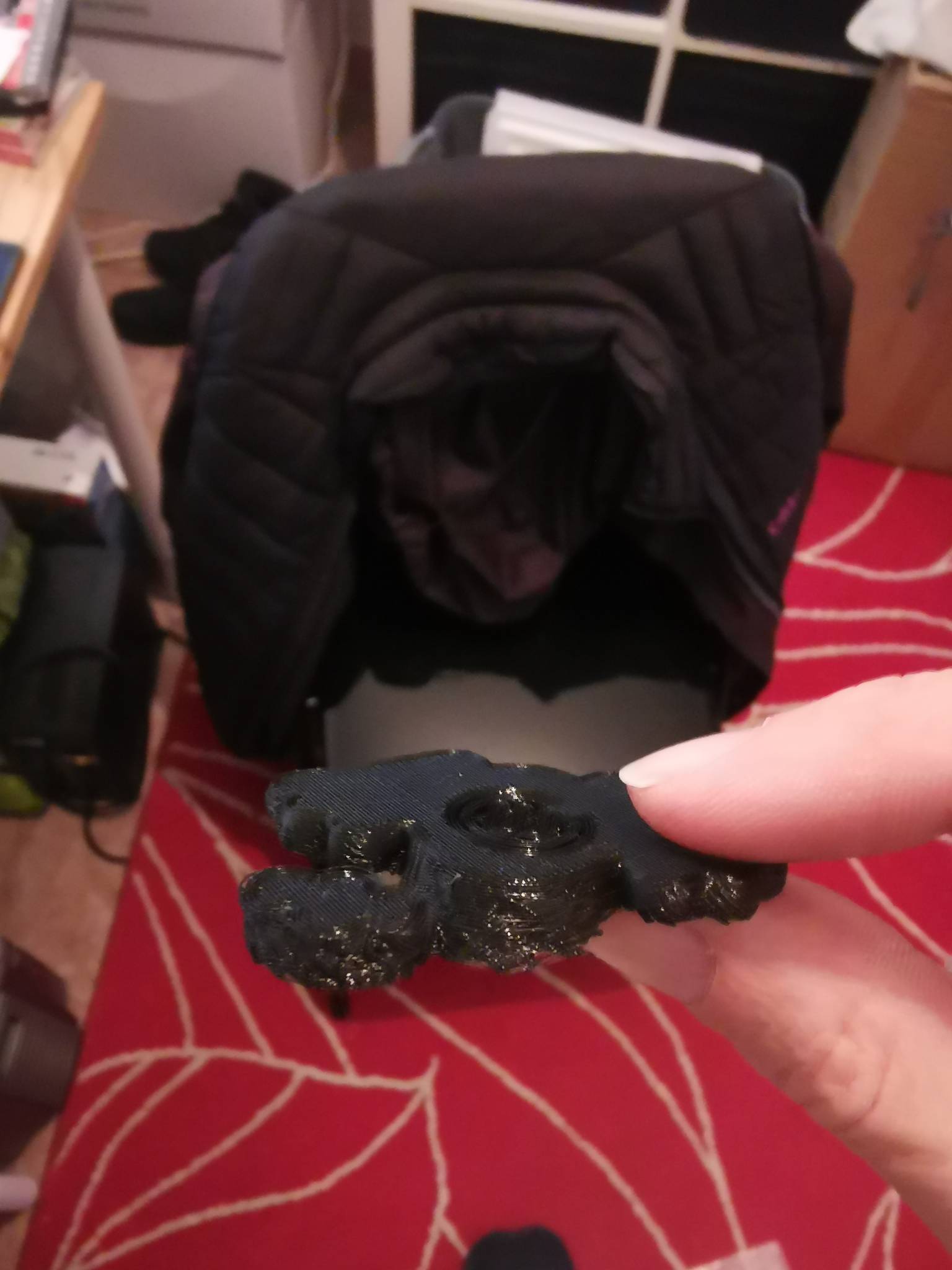

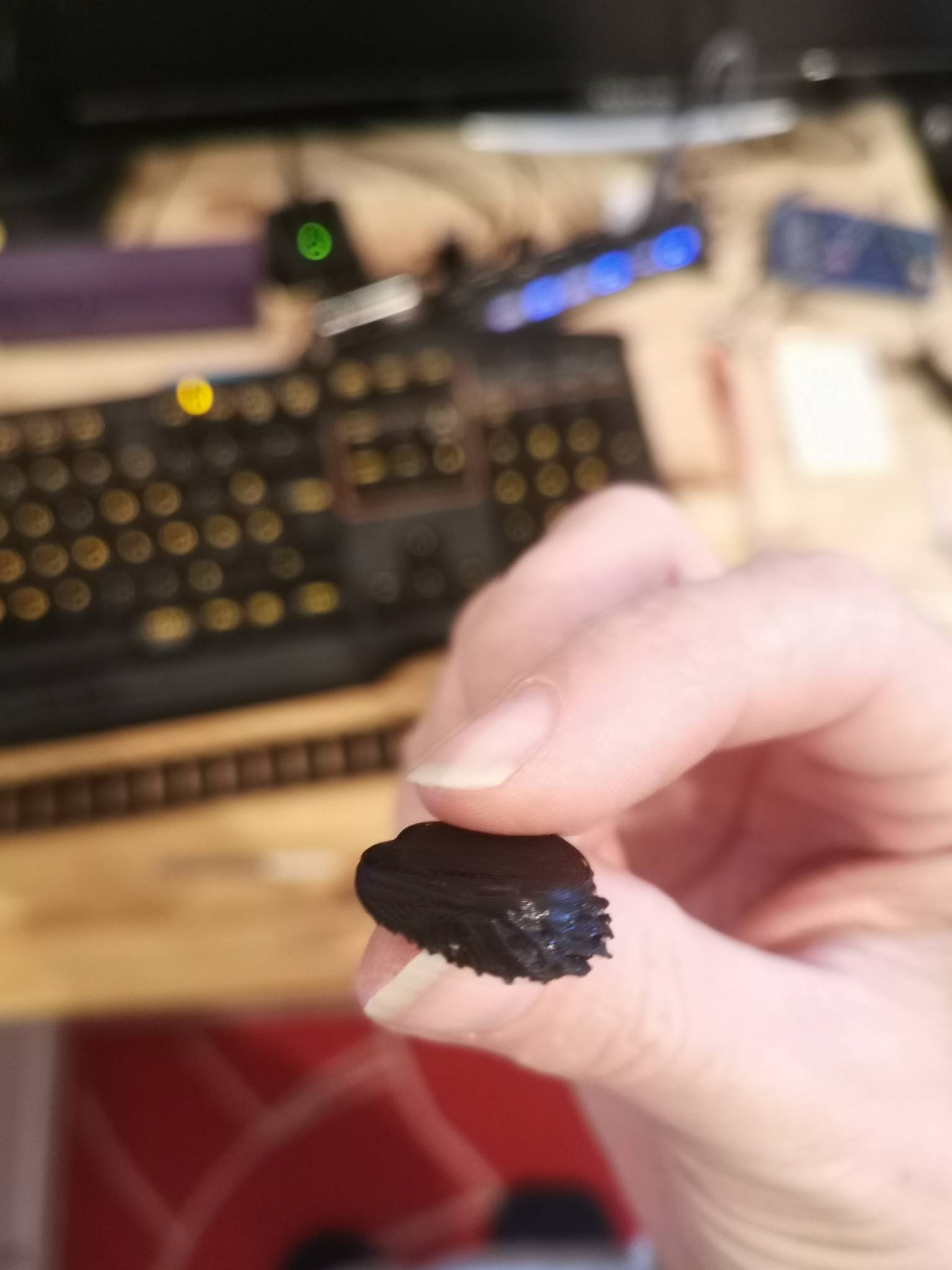

smayk78 Posté(e) Décembre 15, 2019 Auteur Partager Posté(e) Décembre 15, 2019 (modifié) @Titi78 oui j'ai récupéré le modèle de teste la premier couche avait de problème d’accroche( normal mon plateau est tortue donc chauffe malle au centre ) en modifient le gcode M190 S50 en S60 et le G1 F200 E3 en E4 ;extrude 3mn ef feed stock car il ne sortais quasiment pas de filament au premier tour edit ok c'est un massacre le teste Modifié (le) Décembre 15, 2019 par smayk78 Lien vers le commentaire Partager sur d’autres sites More sharing options...
cassyves Posté(e) Décembre 15, 2019 Partager Posté(e) Décembre 15, 2019 Ce ne sont pas des termites mais une colonie d'araignées à ce niveau là ! C'est clairement un manque de matière (une sous extrusion). Il est possible que l'entrainement du filament en soit la cause, mais si ton extrudeur n'émet aucun bruit de claquement (signe que le moteur pas-à-pas sauterait des pas), c'est peut-être qu'il est mal réglé ou cassé. Vérifie que le galet pince fortement le filament contre la roue dentée. Tu ne semble pas être le seul à avoir ce problème --> https://www.thingiverse.com/thing:3184563 Lien vers le commentaire Partager sur d’autres sites More sharing options...
Titi78 Posté(e) Décembre 15, 2019 Partager Posté(e) Décembre 15, 2019 Vérifier que le pignon d'extrudeur est bien positionné et serré sur le méplat de l'axe moteur. Verifier aussi que le vetilo de hotend tourne bien en permanence Fait la Titi's procédure épinglée dans la rubrique creality (problème tube ptfe /buse ) Lien vers le commentaire Partager sur d’autres sites More sharing options...
smayk78 Posté(e) Décembre 15, 2019 Auteur Partager Posté(e) Décembre 15, 2019 je viens de remarqué que le ventilateur de refroidissement du filament ne tournai pas j'ai donc regardé si il était bien branché et résulta non collé oui mais mal mis donc retiré la colle est reconnecté correctement et il tourne a nouveau je vérifie mon réglage plateau et relance le teste Lien vers le commentaire Partager sur d’autres sites More sharing options...

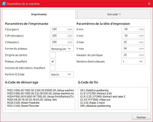

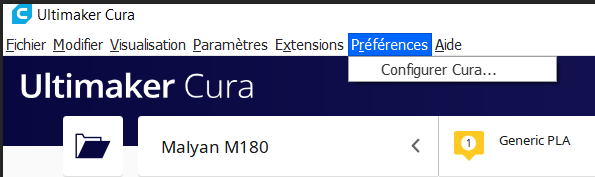

fran6p Posté(e) Décembre 15, 2019 Partager Posté(e) Décembre 15, 2019 (modifié) Il y a 5 heures, smayk78 a dit : j'ai bien le bonne information entré par contre je n'ai pas la ligne "Taille de la buse" moi sur cura 4.4.0 Dans la version 4.4.0 (en fait depuis la version 4.3.0 ), le choix du diamètre de la buse est différent (en tout cas pour les machines Creality qui incorpore la modification «CreawsomeMod»). Il se réalise via Paramètres / Extruder / Nozzle size : Modifié (le) Décembre 15, 2019 par fran6p 1 Lien vers le commentaire Partager sur d’autres sites More sharing options...
smayk78 Posté(e) Décembre 15, 2019 Auteur Partager Posté(e) Décembre 15, 2019 @fran6p oui c'est ce que j'ai l'impression avance mais le résultat a l'air identique Lien vers le commentaire Partager sur d’autres sites More sharing options...

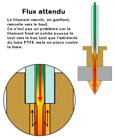

fran6p Posté(e) Décembre 15, 2019 Partager Posté(e) Décembre 15, 2019 (modifié) @smayk78 Le ventilateur qui tourne tout le temps fonctionne correctement? Celui à l‘intérieur de la cage métallique . Son rôle est de refroidir le radiateur de la tête pour que le filament ne se ramollisse pas trop tôt. As-tu réalisé la Titi‘s procédure de notre @Titi78? Si le tube téflon (PTFE) n‘est pas en contact parfait avec la buse, un colmatage va se produire et créer une sous-extrusion (une petite animation pour montrer ce qui se produit alors) : Tu n’as pas indiqué (ou j‘ai mal lu ou trop vite ) quelle température tu utilises pour le filament: une température insuffisante peut créer de la sous-extrusion. Si tu as un autre bobine de filament, essaie-la pour être certain que ce n‘est pas le filament actuel qui pose problème. Dans la section Tutoriels, tu peux en trouver un qui recense les problèmes régulièrement rencontrés et les remèdes à apporter de manière visuelle : Modifié (le) Décembre 15, 2019 par fran6p Lien vers le commentaire Partager sur d’autres sites More sharing options...

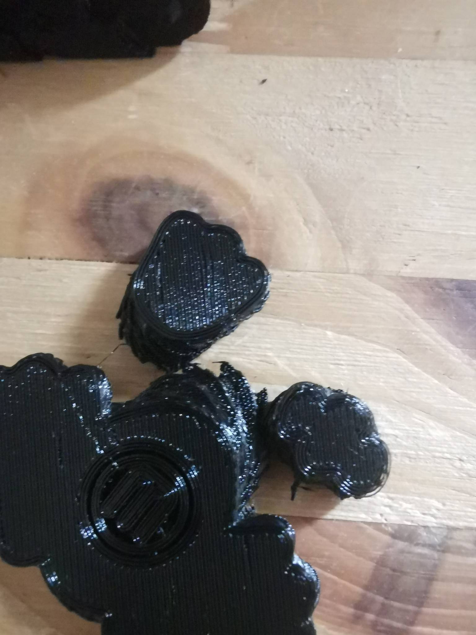

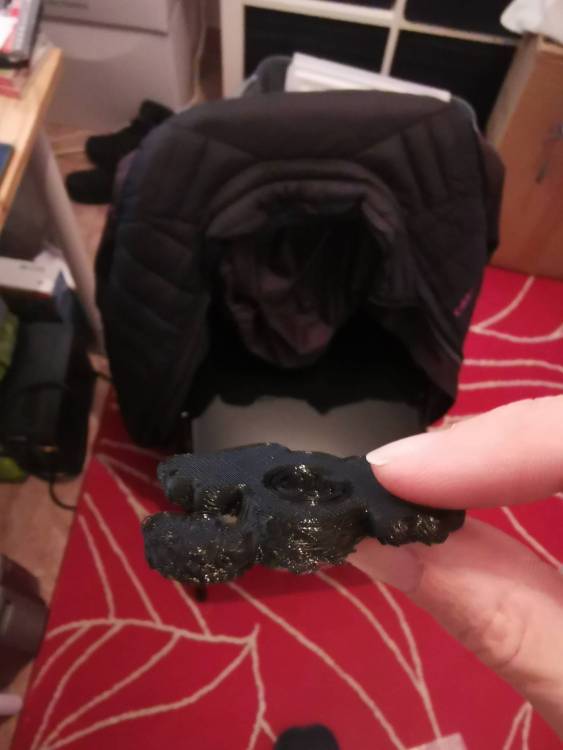

smayk78 Posté(e) Décembre 15, 2019 Auteur Partager Posté(e) Décembre 15, 2019 (modifié) je regarderais le PTFE si il est bien mis le teste était a 200° mais la 1er couche avais énormément du mal a collé la je l'ai monté a 220° est il comme bien mieux j'ai aussi imprimé (sans souci )la pièce que @cassyves indiqué qui avais un peut amélioré le problème déjà pour la 1er couche donc le nouveau teste est cale extruder + bed 60°(et non 50°) buse 220° + G1 F200 E3 en E4 ;extrude 3mn ef feed stock édit @fran6p alors j'ai regardé si le PTFE était bien mis est apparemment non donc nouveau teste Modifié (le) Décembre 15, 2019 par smayk78 Lien vers le commentaire Partager sur d’autres sites More sharing options...

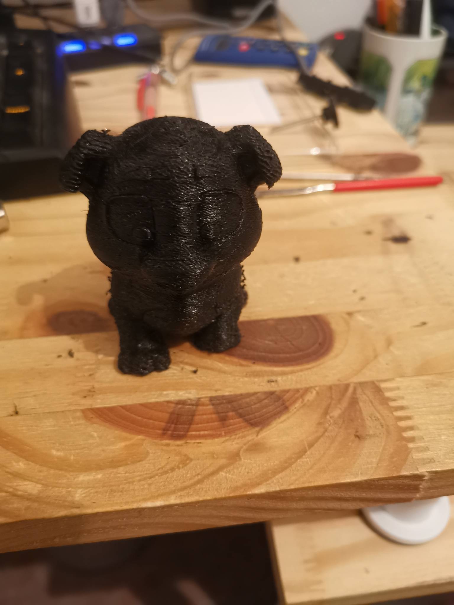

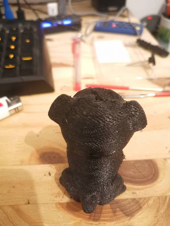

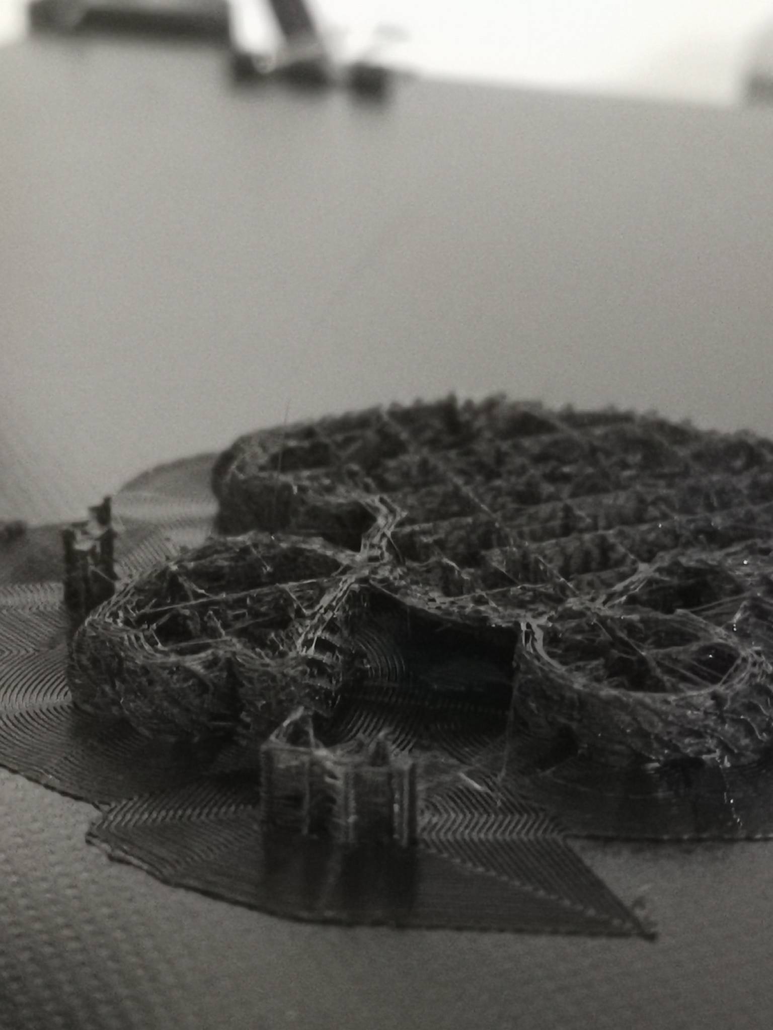

smayk78 Posté(e) Décembre 16, 2019 Auteur Partager Posté(e) Décembre 16, 2019 bonjour voici le résultat. j'ai un gros souci Lien vers le commentaire Partager sur d’autres sites More sharing options...
Jean-Claude Garnier Posté(e) Décembre 16, 2019 Partager Posté(e) Décembre 16, 2019 (modifié) Je compatis.... C'est vrai que c'est pas BIEN beau. Mais ne te décourage pas, tu vas finir par trouver le loup. Et après, ta satisfaction n'en sera que plus grande ! Modifié (le) Décembre 16, 2019 par Jean-Claude Garnier Lien vers le commentaire Partager sur d’autres sites More sharing options...
LOLO710 Posté(e) Décembre 16, 2019 Partager Posté(e) Décembre 16, 2019 Bonjour @smayk78 avec le fichier du chien tu es sur d'avoir des paramètres correct, perso la première chose que je ferais c'est d'imprimer avec un autre filament ( choisir une couleur classique ), si ça imprime pareil déjà tu supprime que ça viens pas du filament, sinon voir tension ressort de l'extrudeur et calibration de l'extrudeur. Pour moi ton filament à pris l' humidité essaye de le mettre au four 40 à 45 ° porte légèrement entre ouverte 5-6 heures. Lien vers le commentaire Partager sur d’autres sites More sharing options...

fran6p Posté(e) Décembre 16, 2019 Partager Posté(e) Décembre 16, 2019 (modifié) Il y a 18 heures, smayk78 a dit : alors j'ai regardé si le PTFE était bien mis est apparemment non donc nouveau teste Il ne suffit pas pour le remettre de «pousser» dessus. Un démontage / nettoyage / recoupe du bout du PTFE est nécessaire. Pour ce faire. le mieux est de respecter la procédure à @Titi78 : Tant que tu ne l‘auras pas fait, ton problème continuera Ça me fait penser à une expression favorite de @volavoile (un vrai poète qui adore planer ) : «En cas d‘éponge, à la sous-extrusion, il faut que tu songes !» Modifié (le) Décembre 16, 2019 par fran6p 1 Lien vers le commentaire Partager sur d’autres sites More sharing options...
