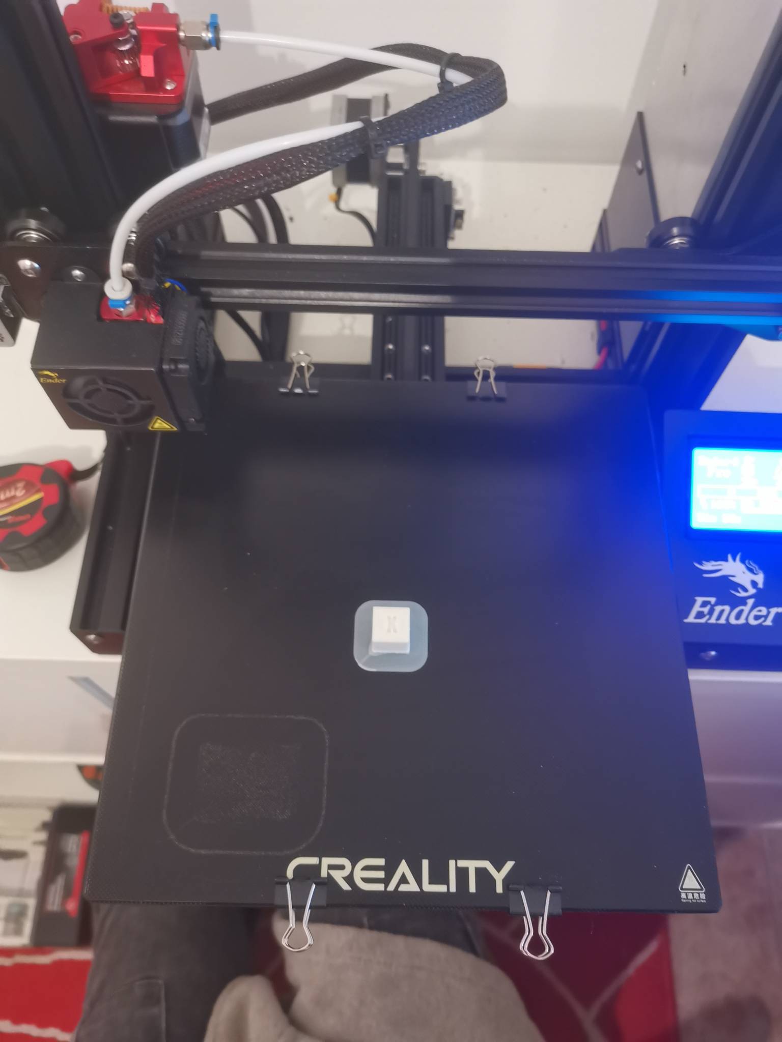

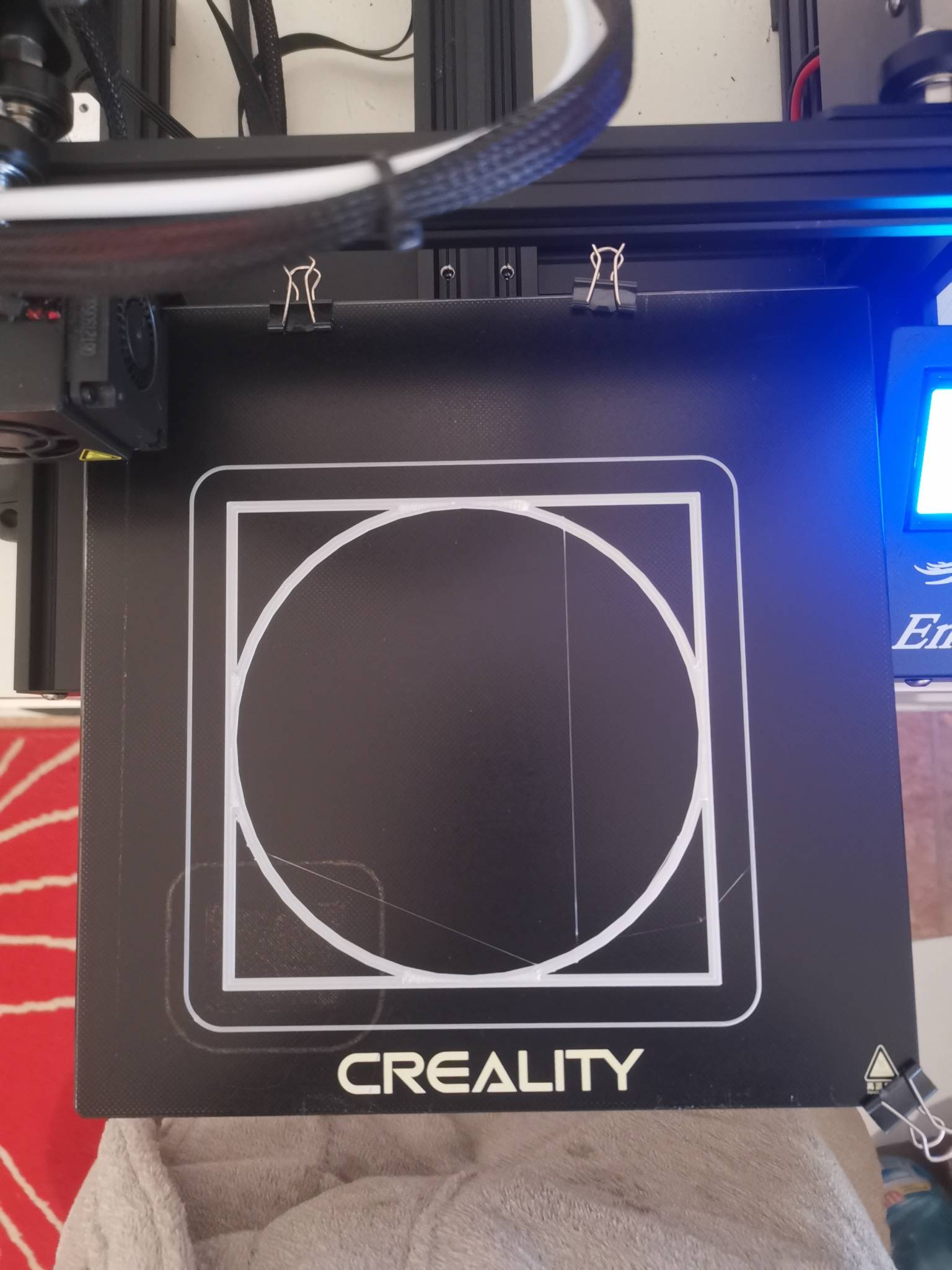

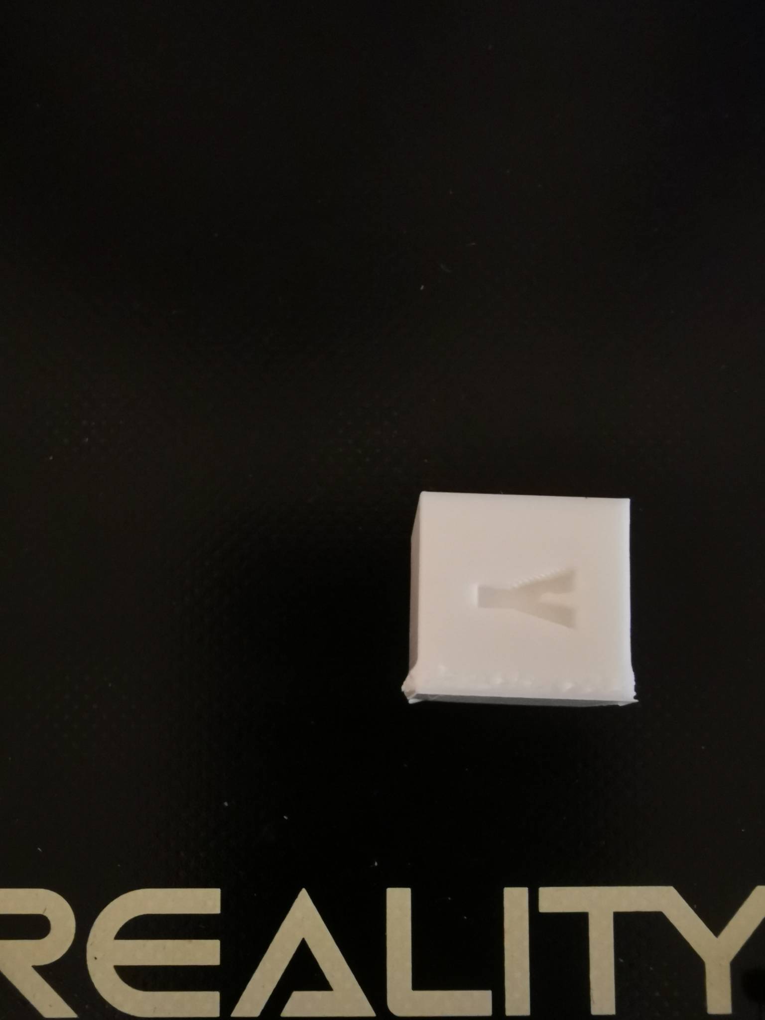

je teste la le système de calibrage du plateau d'ici il est top
et me montre que j'ai un autre souci sur le X et Y car le teste devrait etre au centre
go teste le cube de calibrage XYZ
Modifié (le) par smayk78

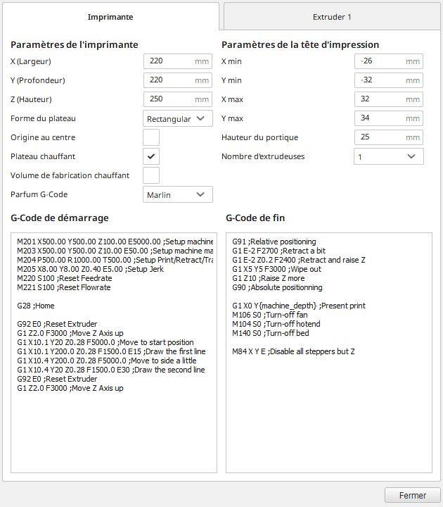

Réinitialise ton profil d'imprimante. Voir réinstalle complétement Cura. Rapide et garantie sans prise de tête.
Impatient d'avoir ton retour sur ce feedeur, je lorgne dessus aussi. 😄
Tu semble en tout cas déjà avoir gagner sur la qualité de couche. Tu commence à voir le bout!
Dans ton profil imprimante regarde juste si les dimensions du plateau sont bonnes  dans un premier temps
@Titi78 les infos était bonne
@Cwazy-Cookie OK désinstallation réinstallation on va tester voir si toujours décalé.

teste toujours décalé

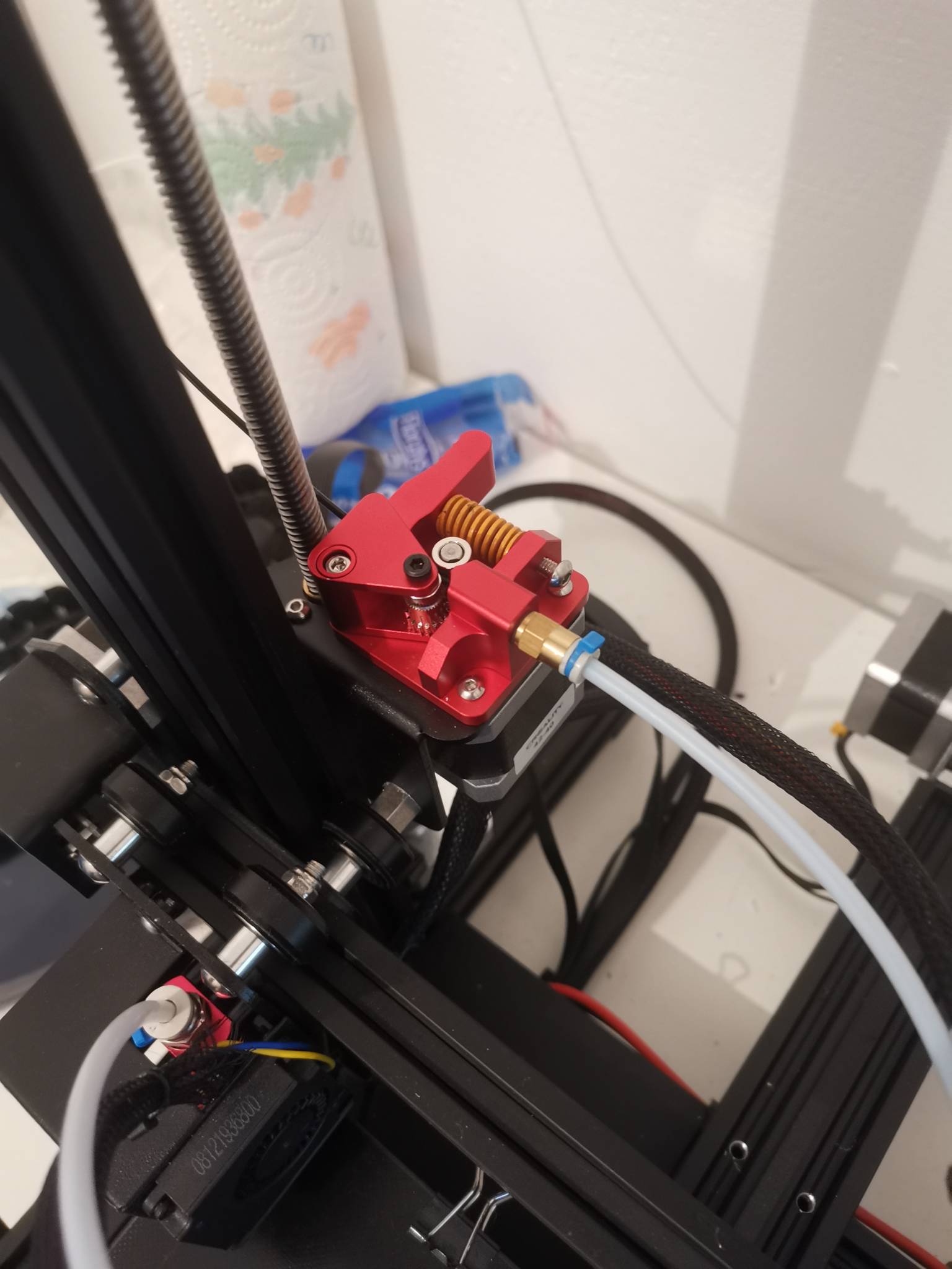

Bon teste du nouveau extruder.
C'est top moins de cheveux d'anges car le rétractation est mieux.
Donc ce qui louche sur ce model je peut vous dire que je ne regrette pas l'achat.
La vidéo que j'ai publié pour le réglage est top aussi juste à faire comme il fait.

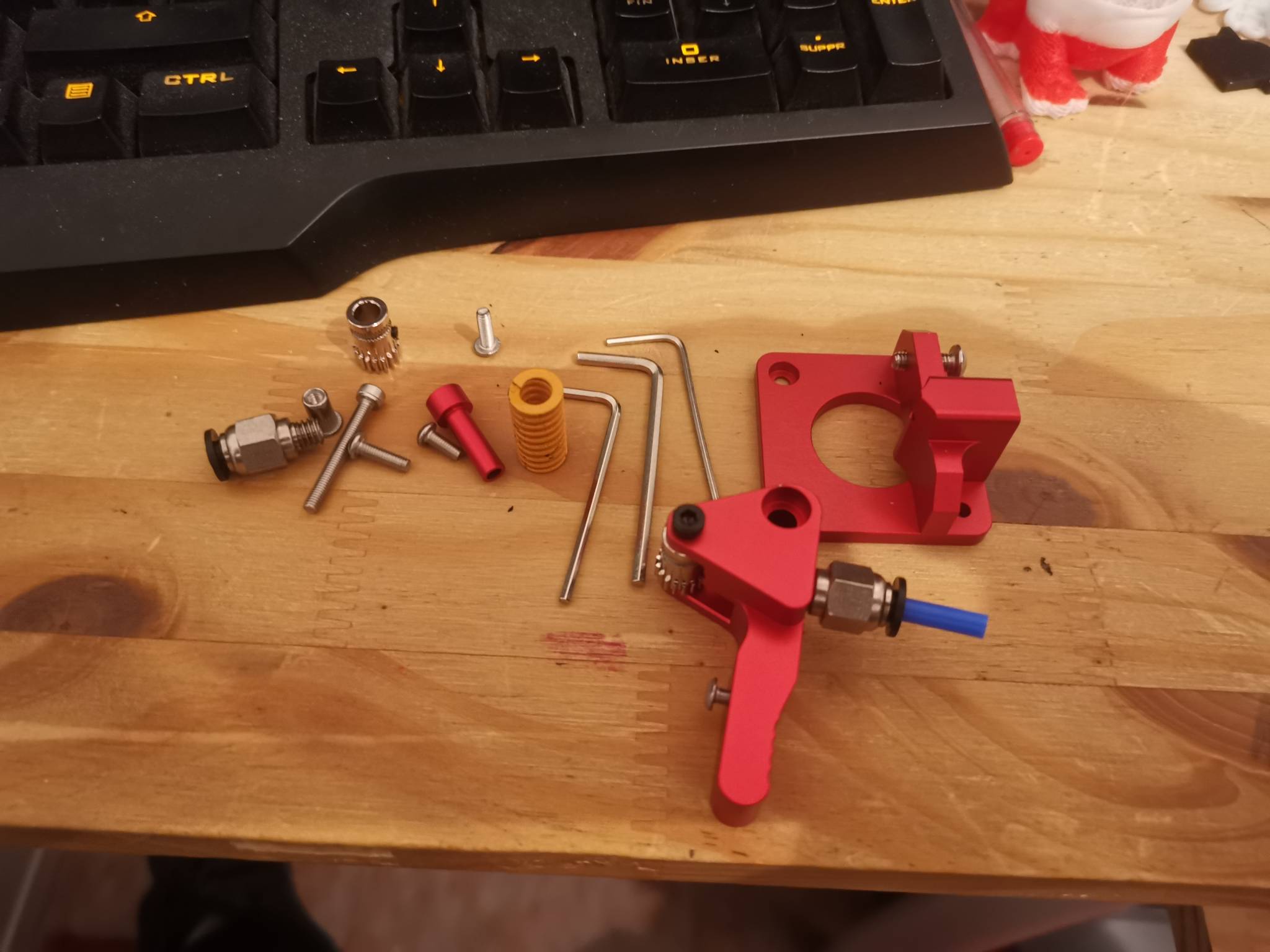

Si besoin d'aide pour l'assemblage (car il arrive tout démonté)

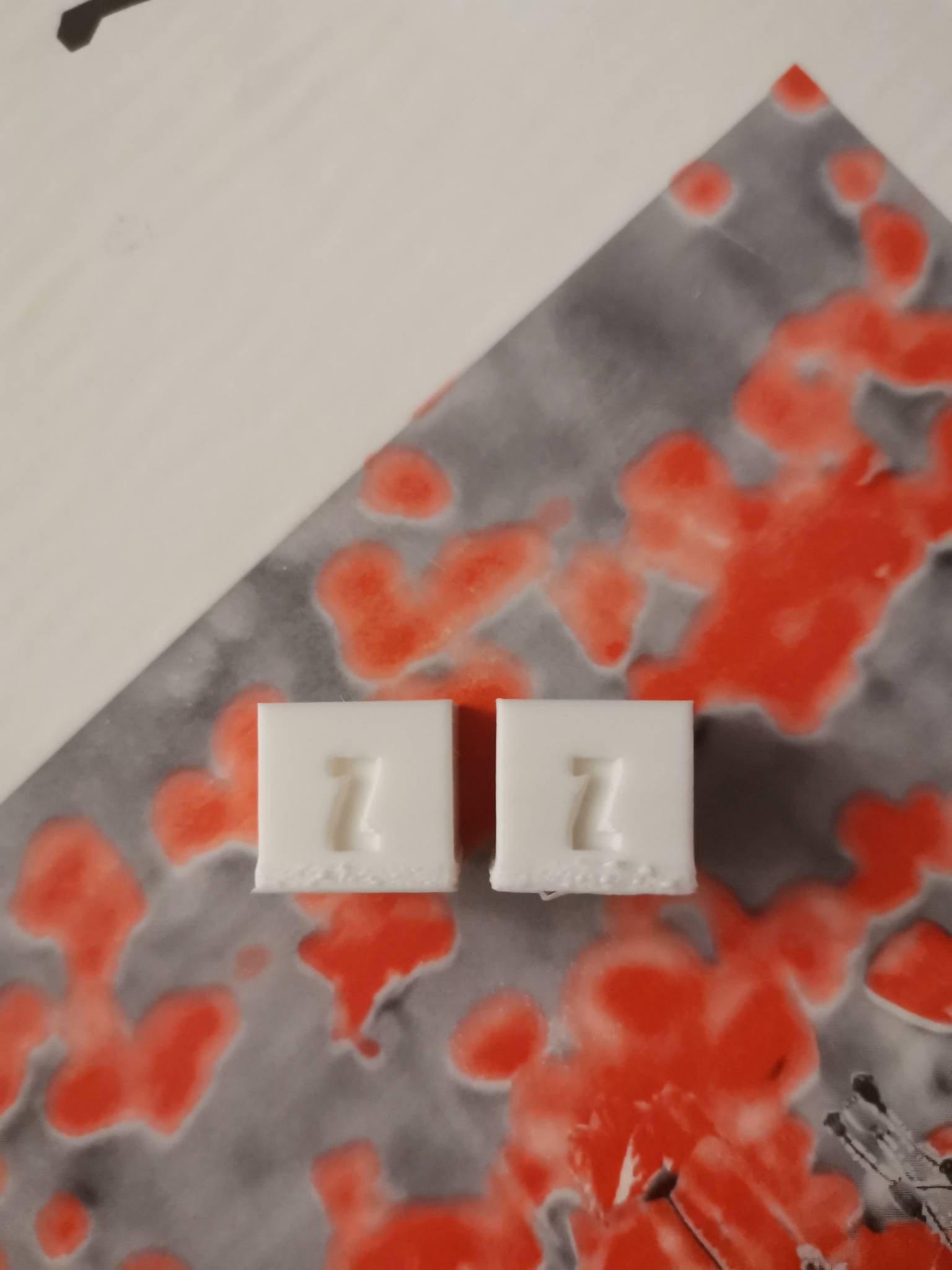

alors j'ai toujours mon décalage du plateau et je viens de faire un teste des axe X.Y.Z et le Z me pose problème au début sur 2mn le cube de 15mn sur 15 le Z fait 14mn

l'extruder est arrivé go montage et réglage
Moi aussi j’avais cet extruder , au début j’en été super content ( juste au début ).Au bout d’une semaine les deux roulements à aiguilles sont passé à travers. En plus le système force énormément sur l’axe du moteur même ressort détendu a fond  , à mon avis les roulements du Nema ne doivent pas aller bien loin avec cet extrudeur.
Bref pour moi c’est une vraie daube qui est parti à la benne
Le problème des premières couches vient en général des coupleurs et dun point dur. Sur un autre post ya pas longtemps j'ai expliqué comment régler ça.  Il faut que la vis du Z soit en appuis contre l'axe du moteur pour éviter que le coupleur ne se tasse

Pour le problèmede centrage si quand l'imprimante est sur son home et que la buse est bien dans le coin gauche sur l'angle du plateau c'est que dans curadans les propriétés de l'imprimante  la dimension du plateau n'est pas la bonne.  Mesure la taille de ton plateau et compare avec les valeurs dans cura
le total du plateau de la ender 3 pro fait 235x 235 mais imprimable 220x220 (220 c'est le paramètre par défaut que cura à pour les ender 3)
Donc si en home elle est sur un coin du plateau c'est pour cela que ce n'est pas centré car le centre est à 110 pour cura
Regarde si dans cura il y a moyen d'ajouter des décalages en XY dans la zone de déclaration du plateau
Il faut que tu verifie sur l'imprimante les courses disponible pour X et Y en mesurant la côte entre la buse en position home et la buse en position maxi en X et en Y pour rentrer ces côtes en taille de plateau .
Quand la buse est en home elle est sur le X0 Y0
Le centre plateau  n'est peut être pas le même que le centre de la zone imprimable
Le plateau est sûrement plus grand que la zone imprimable
Le fait de mettre un décalage x y dans cura  peu centrer limpression mais peut aussi réduire la zone d'impressionner ou risquer de metre en butée la tête en X max Y max. .

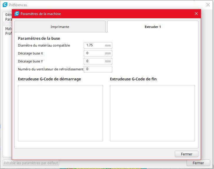

Autre chose : tu n'as pas de start gcode et end gcode ? C'est vide sur ton image (G-code de démarrage et de fin) cette zone permet de faire un home automatique et d'autre chose  en début et fin d'impression.  Cherche sur le forum et Google
si j'ai le G-code de démarrage et de fin sont dans l'onglet  "Imprimante"
en regardent j'ai vu que le Y0 était a 6mn du bord du plateau (contacteur Y trop loin)j'ai donc recalé le Y
j'en est profité pour amélioré la chauffe du plateau (plaque en protection thermique en  liège) et le réglage pour évité qu'il ce dérègle en permanence (molette de réglage trop facile a tourné, avec les petites vibration elle bougeait toute seule)créé de nouvelle plus petite avec un écrou frein +écrou frein pour bloqué les vis au plateau avec une rondelle pour que le ressort soi droit et bien entendu rehaussement du contacteur Z
rotation de 90° de extruder comme ça plus loin de l'axe Z (je mettrai des photos)
