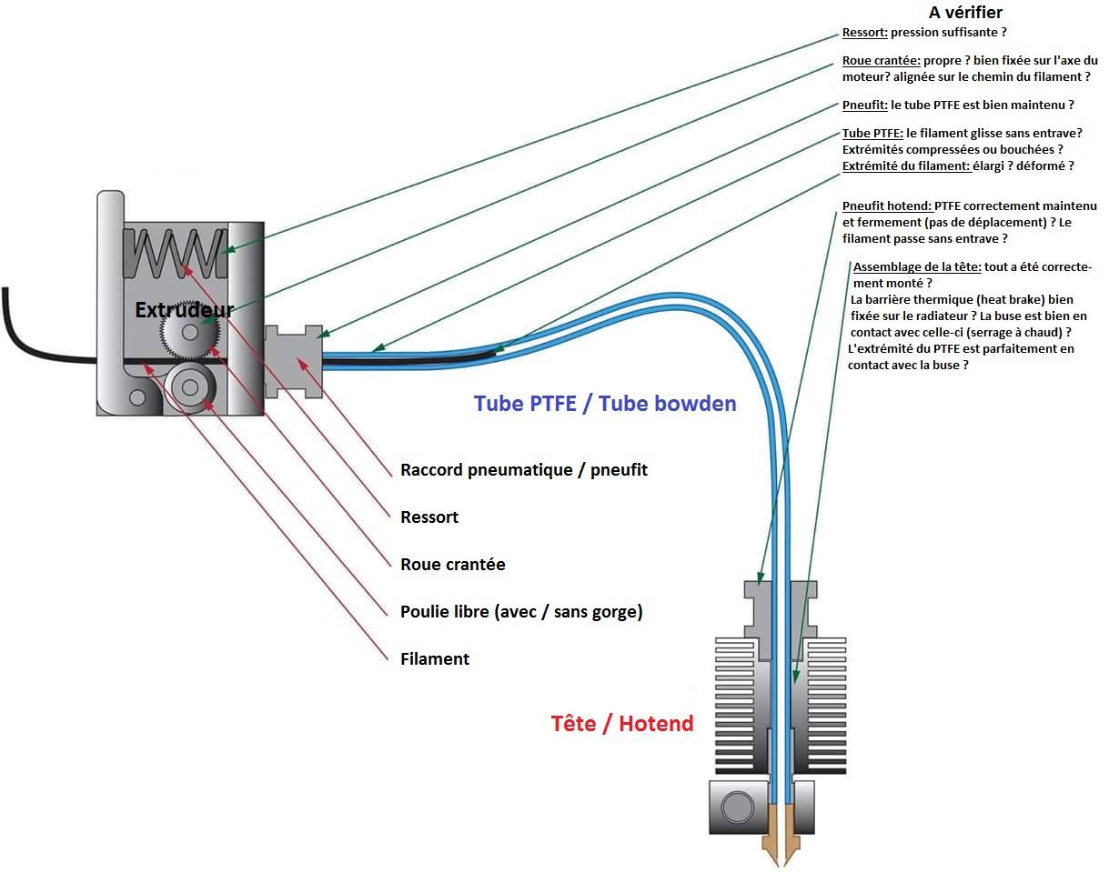

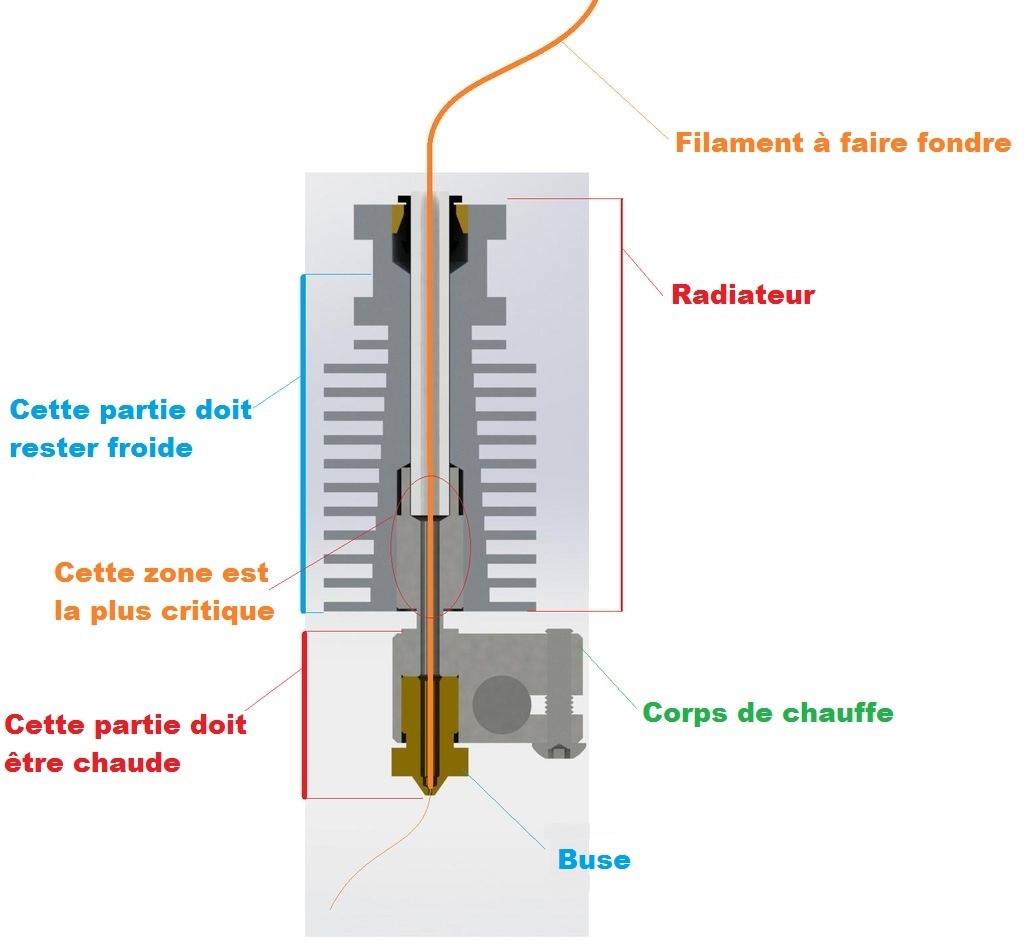

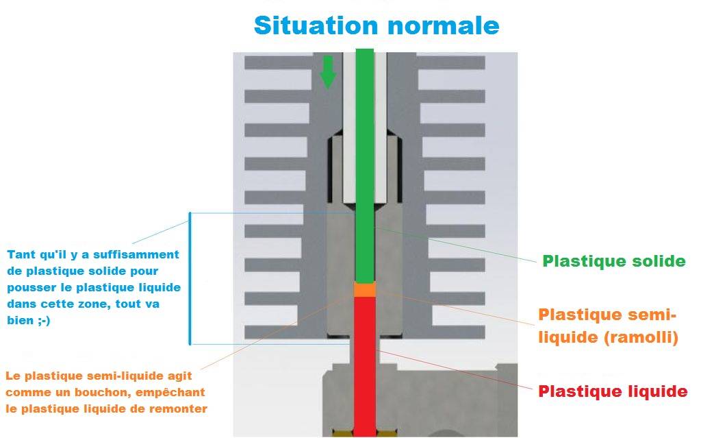

fran6p Posté(e) Décembre 18, 2019 Partager Posté(e) Décembre 18, 2019 Il y a 8 heures, Superpat a dit : qu’est-ce qui va lui permettre d’avancer dans la buse ? Le meilleur moyen d’apprendre est d’oser poser des questions. « Quand le débutant est conscient de ses besoins, il finit par être plus intelligent que le sage distrait. » dixit Lao Tseu Le filament suit un parcours de la bobine jusqu’à la buse pour être extrudé. Son entrainement est réalisé par l’extrudeur (en anglais le feeder). Le filament passe entre le galet cranté fixé sur l’axe du moteur piloté par la carte et une roue libre qui le presse via un ressort de rappel. Ainsi le filament est entrainé dans le tube PTFE (téflon = bonne glisse) pour aller jusqu’à la tête où il sera ramolli puis rendu liquide afin de pouvoir passer par le trou de la buse (no contrepèterie inside ). Comme le conseille @Titi78, il vaut mieux éviter d’éteindre son imprimante sitôt l’impression terminée sinon le radiateur ne sera plus refroidi et comme tu peux le voir ci-dessus le filament risque de boucher / colmater la tête (une buse ne se bouche jamais sauf à y introduire des corps étrangers). 1 1 Lien vers le commentaire Partager sur d’autres sites More sharing options...
Titi78 Posté(e) Décembre 18, 2019 Partager Posté(e) Décembre 18, 2019 @fran6p très jolis schémas ! Je ne sais pas si il y a un tuto schématique avec légendes anglais / français quelques part épinglé mais cela serait bien utile pour tous les nouveaux membres qui auront déballés leurs cadeaux de Noël. ... 1 Lien vers le commentaire Partager sur d’autres sites More sharing options...
Framemanager Posté(e) Décembre 18, 2019 Partager Posté(e) Décembre 18, 2019 Oui, j'adore les schémas de Fran6p ! Je me demande ou il va les chercher... Il les dessine lui même en cachette ??? Celui là, on devrait l'épingler, on aurait déjà moins de questions toujours identiques ! 1 Lien vers le commentaire Partager sur d’autres sites More sharing options...
Titi78 Posté(e) Décembre 18, 2019 Partager Posté(e) Décembre 18, 2019 Si c'est lui qui les fait il a une âme d'artiste. .. 1 1 Lien vers le commentaire Partager sur d’autres sites More sharing options...

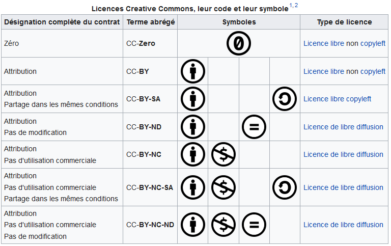

fran6p Posté(e) Décembre 19, 2019 Partager Posté(e) Décembre 19, 2019 il y a 5 minutes, Superpat a dit : Je suis en train de le faire... Cool . Tu peux réutiliser mes schémas / dessins, je n’en serai aucunement offusqué (licence ) explications Soit tu le mettras dans la section Tutoriels ( @Yo' pourra te conseiller si tu le souhaites) s’il est suffisamment généraliste, soit tu le créeras dans cette section Creality et je l’épinglerai pour qu’il apparaisse au début des sujets (comme pour la procédure à @Titi78). 1 Lien vers le commentaire Partager sur d’autres sites More sharing options...
