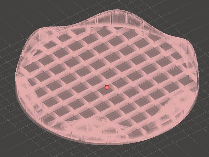

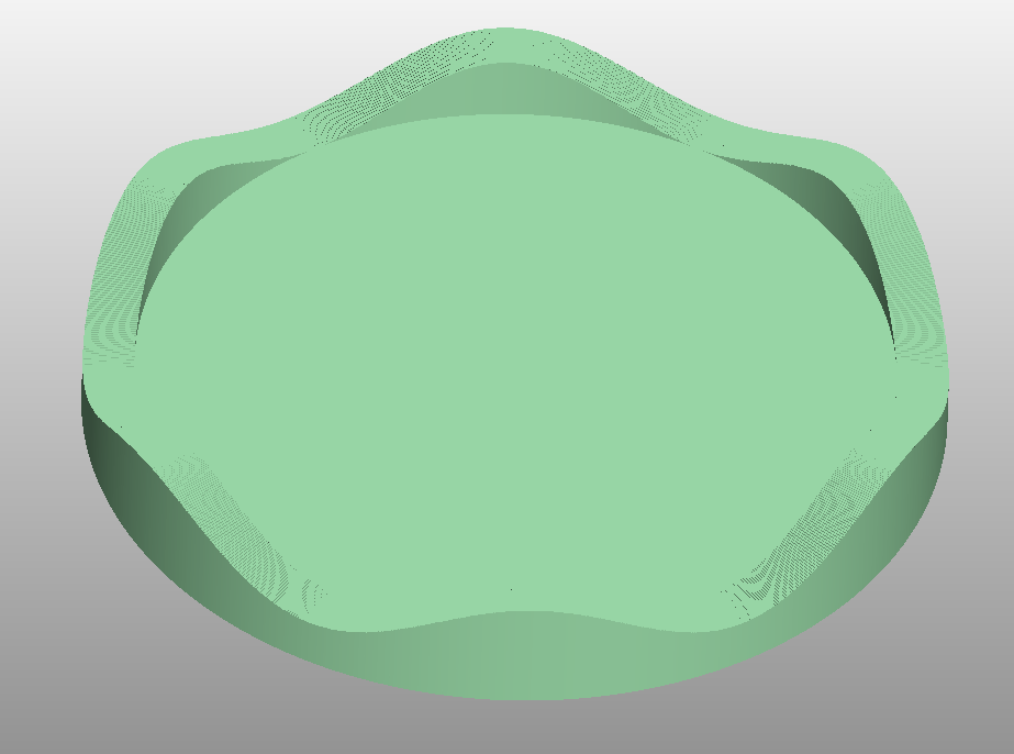

amundsen Posté(e) Décembre 18, 2019 Posté(e) Décembre 18, 2019 (modifié) Bonjour, Voici deux vues d'un objet creux dont j'ai imaginé la structure interne. La première montre l'extérieur, la seconde montre l'intérieur, comme si l'objet était transparent. Dans celle dernière, on voit une structure en croisillons pour soutenir la surface supérieure du disque. On peut voir aussi la structure de la paroi externe avec des montants placés régulièrement le long de la circonférence. Avant de poser ma question, je précise que je ne sais pas encore si je vais imprimer ce genre d'objet moi-même (je n'ai pas encore d'imprimante) ou si je vais faire appel à un service d'impression. Dans le second cas, cela signifie que je ne contrôlerai pas moi-même les paramètres du slicer. La question est donc : cela vaut-il la peine de créer soi-même la structure interne d'un objet creux afin de maîtriser la quantité de matériau utilisée, la qualité de l'impression et la solidité de l'objet, ou bien ne faut-il pas s'en préoccuper lors de la conception initiale et plutôt gérer cela après coup via des logiciels tels que MeshMixer ou MeshLab? Merci d'avance! Modifié (le) Décembre 18, 2019 par amundsen

miserovitch Posté(e) Décembre 18, 2019 Posté(e) Décembre 18, 2019 Salut, @amundsen, oui ca n'a pas grand interet en FDM car le slicer va traiter les renforts comme la piece et les evider et faire un remplissage dans le renfort lui meme... Donc dans le cas du FDM tu t'occuperas du remplissage avec le slicer. Ca peut avoir un interet si tu imprimes en resine, les formes seront remplies a 100% (il faut penser aux trous pour evacuer la resine liquides des corps creux). Cdt LC

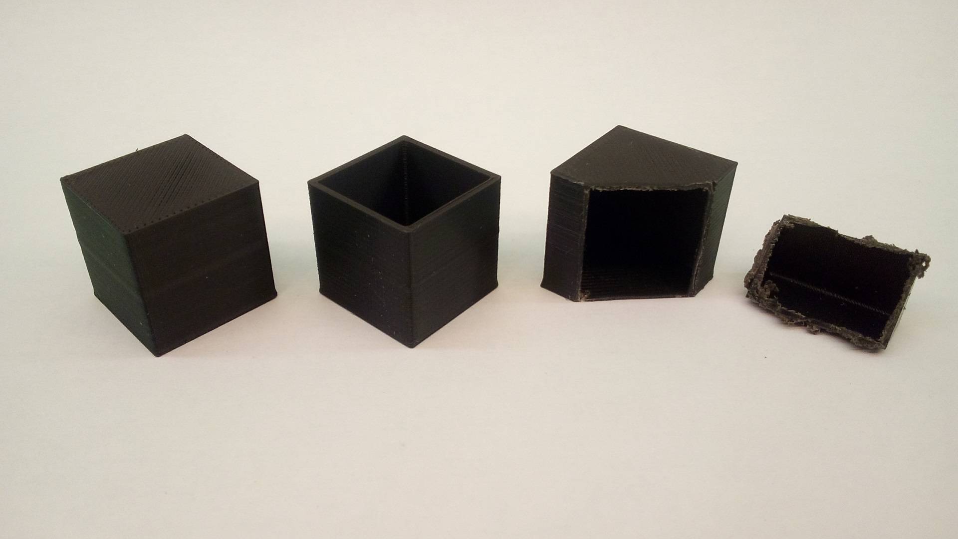

Vector Posté(e) Décembre 24, 2019 Posté(e) Décembre 24, 2019 Si si, on peut imprimer des pièces creuses, voir cube de droite.

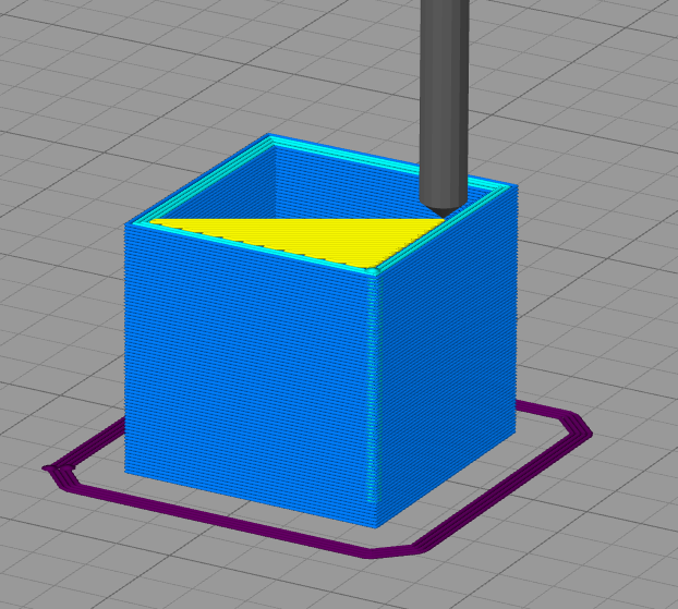

Jean-Claude Garnier Posté(e) Décembre 24, 2019 Posté(e) Décembre 24, 2019 Ba ouais caisse qu'y a de compliqué là n'dans ? Si on veut faire une pièce complètement creuse, il faut juste comprendre que les couches du dessus, dans le cas du cube par exemple, ne sont pas soutenues et ont tendance à tomber dans le fond de la pièce. Heureusement, dans une certaine mesure, nos machines savent imprimer des "ponts" en porte à faux..... Donc si on veut une face supérieure propre, il faut multiplier les couches de façon à ce qu'elles se soutiennent mutuellement jusqu'à être complètement saines. Je dirais (bêtement) qu'à partir de 4 couches supérieures, on est pas mal. Un remplissage, même minime (5 à 10%) aide à soutenir le dessus

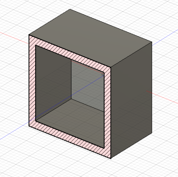

Jean-Claude Garnier Posté(e) Décembre 24, 2019 Posté(e) Décembre 24, 2019 (modifié) il y a 12 minutes, flogpr a dit : du moins à ma connaissance Alors comme je suis un incurable curieux, je viens de modéliser une pièce creuse (un cube moins un autre cube plus petit, opération booléenne Fusion 360) Eh bien le STL est creux, désolé. Si je le tranche avec un remplissage de zéro% je n'ai bien que les parois externe et interne (en bleu foncé)) Modifié (le) Décembre 24, 2019 par Jean-Claude Garnier

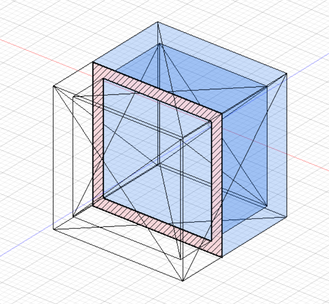

Kachidoki Posté(e) Décembre 24, 2019 Posté(e) Décembre 24, 2019 il y a 7 minutes, Jean-Claude Garnier a dit : Je dirais (bêtement) qu'à partir de 4 couches supérieures, on est pas mal. Tu fais bien de préciser bêtement (en toute amitié ) , car cela dépend énormément de l'épaisseur de couche. Quatre couches de 50µm ne vont pas refermer grand chose, alors que quatre couches de 200 ou 250µm vont redonner un état de surface à "plat" sous condition de ne pas devoir faire un bridge de 20cm. Je pense qu'il y a confusion ici dans la définition d'une pièce creuse. "In my opinion", une pièce "creuse" se caractérise par un volume contenant un autre volume, autrement dit du vide dans une pièce pleine comme l'a très bien modélisé mon ami @Jean-Claude Garnier. Pour schématiser, on peut prendre les exemples de @Vector, ou d'un vase. Contrairement à ce qui dit @flogpr, un STL caractérise grossièrement des volumes (quand le maillage est fermé) en définissant des faces externes et internes. On peut donc sans problème modéliser un vide dans un volume, si le maillage est correctement décrit, le slicer le comprendra. Ce que décrit @amundsen, c'est un seul et unique volume plein. Dans le cas de l'impression FDM, le slicer proposera la plupart du temps de rendre la pièce "creuse" (infill ≠ de 100%) afin d'économiser de la matière. Dans le cas de l'impression SLA, la plupart du temps, il faut le prévoir à la conception, ne serait-ce que pour maîtriser les "trous" où pourra s'évacuer l’excédent de résine. Quant à la question telle que je la comprend, s'il faut mieux modéliser l'infill ou plutôt laisser faire le slicer, ma réponse est : laisse le slicer faire dans 95% des cas, pour les 5% qu'il reste, ça sera lorsque tu auras besoin d'une structure interne bien particulière, je pense surtout à l'impression de flex, où l'on cherche à maîtriser le paramètre "flexibilité" de l'objet. Bon réveillon à tous.
