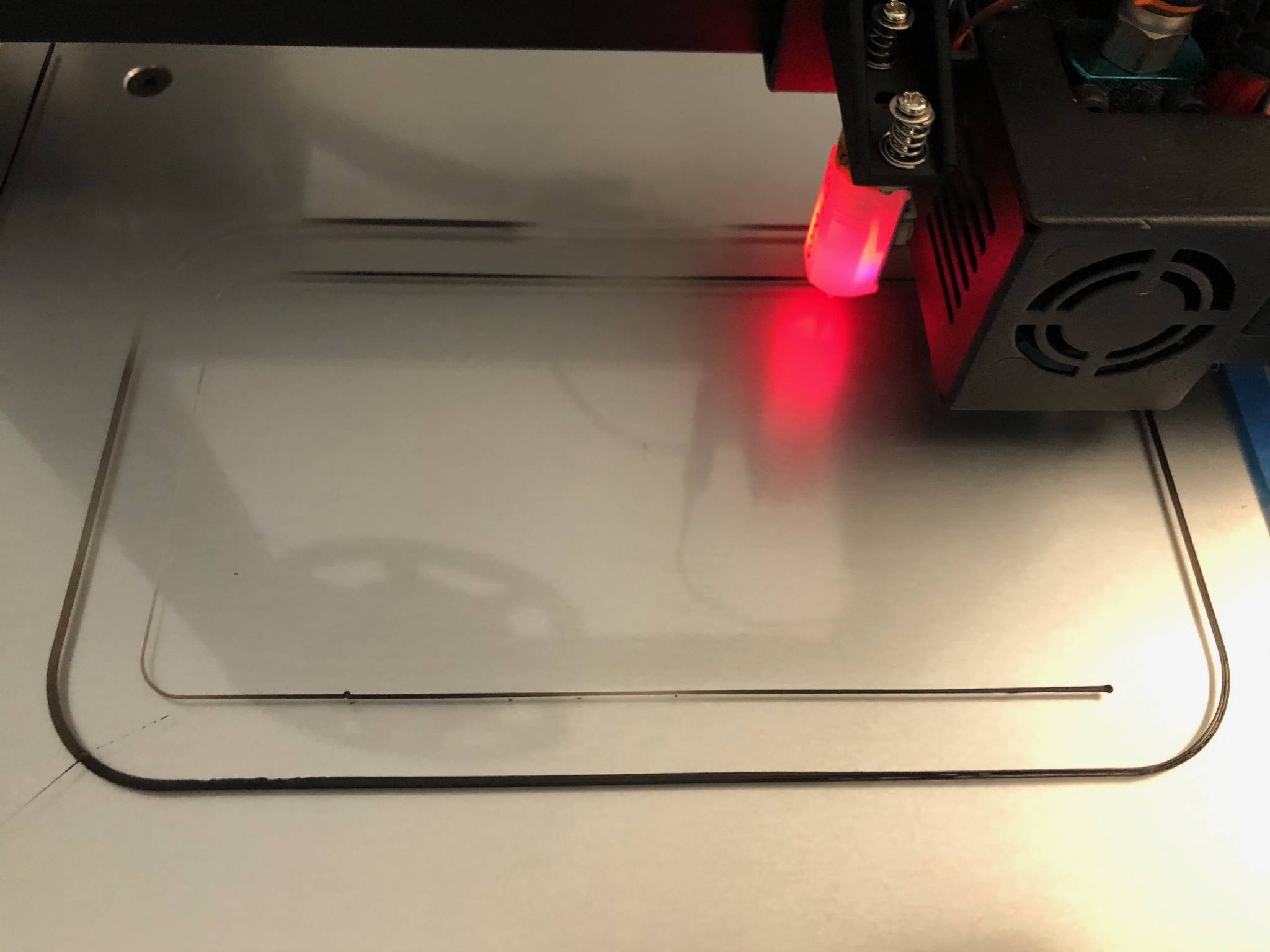

J'ai souvent lu sur les réseaux sociaux le problème des bed alfawise/longer3d en forme de "vague", je n'y ai jamais cru vu qu'on est sur un bed en verre...
Forcément j'y ai eu le droit sur ma LK4 Pro, mais j'ai approfondis les tests, j'ai viré le buildtak, testé les 2 cotés, essayé le bed en verre de mon ender 3, puis un verre de grande surface... Rien à faire.
J'ai acheté un 3DTouch, même soucis.
J'ai intégralement revu les serrages de l'axe Z qui n'était pas top d'origine, même problème.
Bref AMHA c'est un problème de qualité des axe en alu 😕
Alors que donne vos première couches ? Des photos svp, j'aimerais savoir si réellement un problème récurrent. Pour moi c'est complètement rédhibitoire 😞

Merci mais il faut une photo de la première couche 😉 Le problème est connu et c’est pas une question de plateaux, j’en ai essayé plusieurs ( en verre ).
Pareil j’ai un 3dtouch dessus ... 0.003141 de précision ...
Non je pense que les rails utilisés sont de mauvaises qualités avec des variations en dixième de mm, ça se voit bien sur les premières couches 😉
Et en effet on sent des points durs sur les rails quand les excentriques sont trop serrés.

Merci mais ce n’est pas la première couche. Des la deuxième ça ne se voit plus chez moi 😄
Hier j’ai testé le 3Dtouch de trianglelabs avec un M48 ... il est excellent, je m’attendais pas à un tel résultat ( différence de 0.003mm 🙂 ).
Je reçois les nouvelles roues demain 🙂
Lien vers le commentaire
Partager sur d’autres sites
Bon bah problème résolu, vu que j'ai vu pas mal de monde avec le même soucis (Facebook principalement 😮 ). Je vous conseille de changer les 4 roulements sous le bed, j'ai pris ceux là https://www.amazon.fr/gp/product/B07MZ35NFL/ref=ppx_yo_dt_b_asin_title_o01_s00?ie=UTF8&psc=1
J'ai une surface "miroir" sur la première couche maintenant 🙂

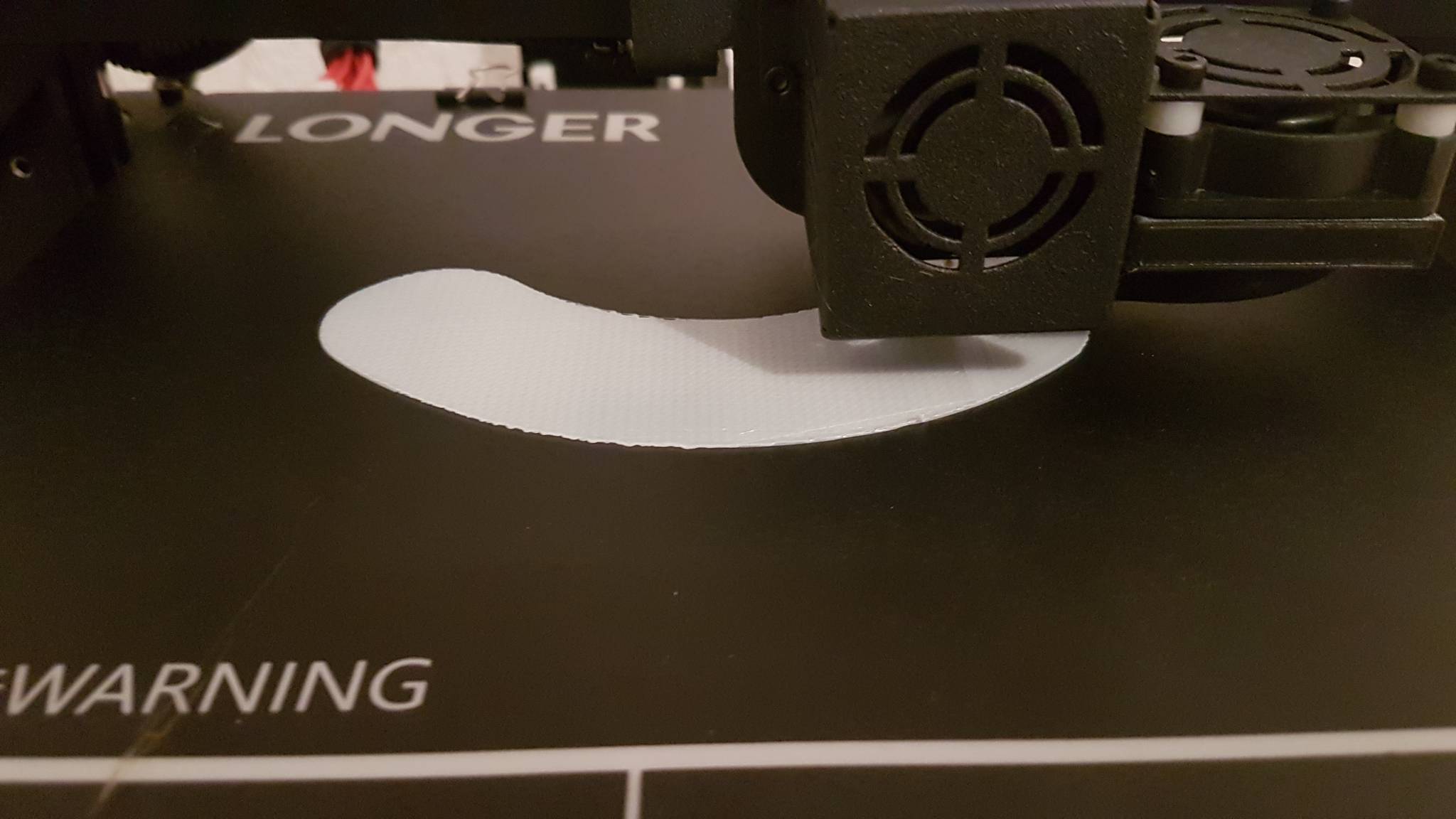

Salut,
sur ma U30 Pro j'ai du remplacer toutes les poulies, d'origine elle faisait 10.2 mm d’épaisseur et les poulies sur Amazon font toutes 11mm ... donc j'en ai commandé 20 et je les ai tous changés. Cela a amélioré l'impression en X et Y car sur un cube de 20x20x20 j'avais de léger décalage du à quelques point dure. De toute façon certaines étaient craquelées ...
Par contre j'ai toujours un soucis  aussi sur cette première couche, trop écrasé prêt du point (0,0) et aussi vers le point (220,220),...Je n'ai pas de bltouch (par encore ...) mais je vais tenter un MESH_BED_LEVELING manuel pour voir si cela corrige le soucis.
Je suspect aussi le Switch stop de l'axe Z de ne pas fonctionner correctement. Quand j'ai reçu l'imprimante il ne cliquetait pas mais fonctionnait malgré cela. je l'ai déssouder pour retendre le contacteur à l’intérieur et il se comporte comme un neuf mais bon ... Je pense de tout façon le remplacer aussi. Dans tout les cas faut bien le serrer sur le profilé

J'ai contrôlé mon plateau chauffant au comparateur sur un marbre, il est légèrement concave de 0.2, ce qui est correcte. La vitre à un trou de 0.3 sur environ 2 cm carré et oscille à 0.1.
Le problème que j'ai c'est au réglage du plateau, je me retrouve toujours à serrer beaucoup plus l'angle avant gauche et arrière droit. Les deux autres ne sont quasi pas serré. Et une fois réglé la partie centrale se retrouve voilé (convexe surtout) donc je règle à tâtons au final.
J'ai regardé le support ou on sert les ressorts, et pour moi il est nickel.
Par contre le profilé il m'a l'air voilé.
Est-ce que le problème que beaucoup d'entre nous a pourrai venir d'ici ?

T'as essayé  de régler ton bed en retirant les pinces et ainsi voir ce qui travail. Chez moi je tordait un peu verre en les laissant pendant le reglage .
