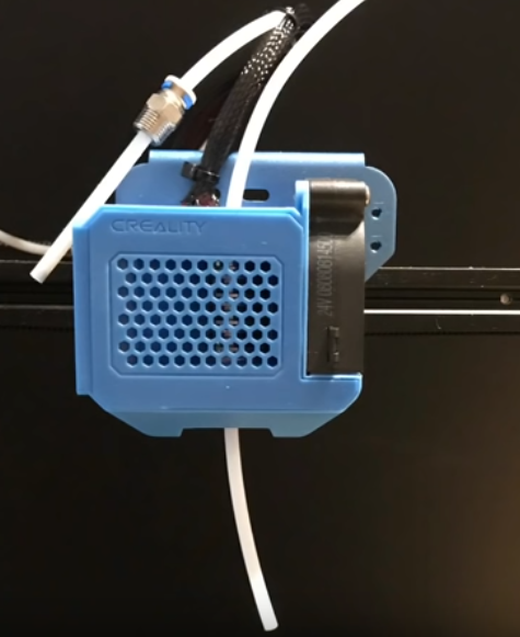

francois_uly Posté(e) Décembre 29, 2019 Posté(e) Décembre 29, 2019 Bonjour, Où puis-je trouver de la pièce détachée (pour maintenance) pour cette imprimante ? En particulier où puis-je trouver une tête d'impression ? Merci, François

Jeanus Posté(e) Décembre 30, 2019 Posté(e) Décembre 30, 2019 Bonjour Pour l'instant, je n'ai pas vu de pièces de rechanges spécifique à la CR10 V2. Pour la tête d'impression, d'après ce que j'en vois à travers le capot, ça ressemble à une E3D V6 (corps cylindrique).
fran6p Posté(e) Décembre 30, 2019 Posté(e) Décembre 30, 2019 Il y a 16 heures, francois_uly a dit : Aucune tête d'impression pour CR-10 V2 sur AMAZON ou ALIEXPRESS ! Exact Par contre tu devrais y trouver des têtes E3D. Le tube PTFE traverse le radiateur pour aller au contact de la buse. En fait cette tête c'est un mix: radiateur type E3D, heatbreak «bore» (le PTFE passe à l'intérieur), corps de chauffe classique Creality (MK8 / MK9, 20x20x10 mm) et buses classiques Creality, le tout enrobé dans sa chaussette silicone MK9. Cartouche de chauffe 40W / 24V et thermistance NTC100. 1
francois_uly Posté(e) Janvier 1, 2020 Auteur Posté(e) Janvier 1, 2020 Le boitier de la tête d'impression me semble être en plastique. Tu confirmes ?
fran6p Posté(e) Janvier 3, 2020 Posté(e) Janvier 3, 2020 Le 01/01/2020 at 14:40, francois_uly a dit : Tu confirmes ? Oui (je peux le faire ). Aucune couches d'impression visible, il doit probablement être issus d'un moule (ABS ou autre plastique). Les empreintes pour le vissage sont réalisées avec des inserts en laiton. Pas encore démontée mais elle doit certainement être moins lourde que leur ancienne cage métallique (probablement pour le passage en direct-drive).

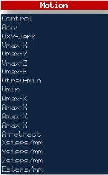

francois_uly Posté(e) Janvier 5, 2020 Auteur Posté(e) Janvier 5, 2020 Le menu "Motion". Aucune explication dans le manuel ! Quelqu'un peux nous en parler ? Merci.
