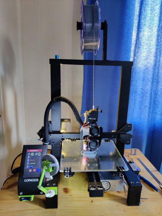

Woast Posté(e) Mai 5, 2021 Posté(e) Mai 5, 2021 @ Argonaut Nice work... can you share the mounting plate stl from your dual drive extruder? And also the camera mounting system including the LED ring?
Argonaute Posté(e) Mai 5, 2021 Posté(e) Mai 5, 2021 Salut @Bestor, j'ai peur de ne pas bien comprendre ta question (pardonne moi si je suis à coté de la plaque ). Que ce soit un gcode lu par l'imprimante, ou bien que ce soit ce meme gcode dont le feedrate est modifé via l'ecran, derriere c'est toujours le firmware Marlin qui gere. Donc pas de raison que dans un cas la vitesse soit limitée et pas dans l'autre. Le feedrate max sera celui defini par la ligne M203 Xxxx Yxxx Zxxx Exxx et ne pourra être depassé. Et comme dit plus haut par lcdo44, un slicer peut ecrire un Gcode en limitant la vitesse selon certains criteres, mais si par la suite le feedrate est augmenté à l'ecran, alors Marlin augmentera la vitesse dans les mêmes proportions dans la limite du M203
Argonaute Posté(e) Mai 5, 2021 Posté(e) Mai 5, 2021 Hi @Woast here it is the Pi cam Mounting : https://www.thingiverse.com/thing:4850374 The DirectDrive mounting plate for deamoncrack's FANG : https://www.thingiverse.com/thing:4850435 Enjoy! 2

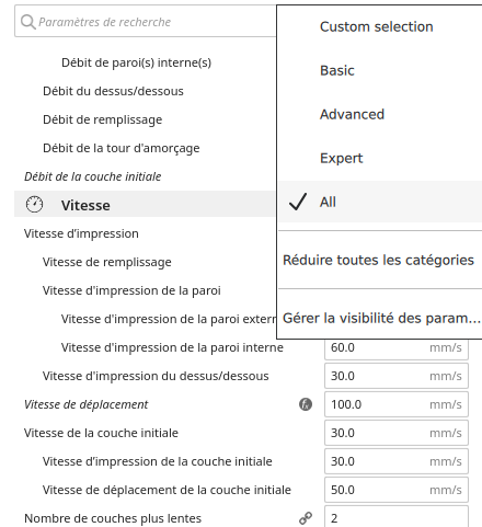

PPAC Posté(e) Mai 6, 2021 Posté(e) Mai 6, 2021 (modifié) Salutation ! il y a 20 minutes, Bestor a dit : Je voulais savoir si avec ma config il était possible d'imprimer à 120mm/s comme je le faisait avant. Si la limite viens de la config de marlin ( a vérifier avec un M503) tu peux ajouter dans ton g-code de démarrage des commande M203: Set Max Feedrate voir aussi M201 M204 M205 ... Sinon sous cura, si tu met l'affichage des paramètres a "all" tu pourras remarquer qu'il y a des vitesses automatiquement calculer d’après la vitesse d'impression que tu peus augmenter ... il y a aussi l'histoire du temps minimum d'une couche qui influe sur la vitesse ... Et si tu ne l'a pas déjà installé il existe le greffon "Settings guides" via le "marché en ligne" pour avoirs plus d'informations sur l'impacte des paramètres sous cura. Modifié (le) Mai 6, 2021 par PPAC
Bestor Posté(e) Mai 6, 2021 Posté(e) Mai 6, 2021 Première partie de ta question --> je vais regarder M503 et adapter.... 2° --> je suis déjà en paramètres experts et je joue selon l'impression. 3° --> C'est déjà installé et ça peut aider dans certains cas.... Merci beaucoup pour ta réactivité.

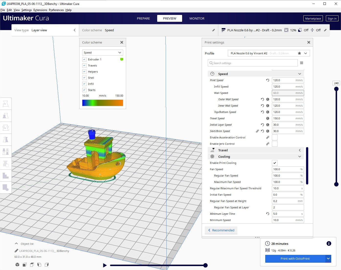

Argonaute Posté(e) Mai 6, 2021 Posté(e) Mai 6, 2021 Ne connaissant pas la forme du modele que tu veux imprimer, je vais prendre en exemple le cas du 3DBenchy avec la vitesse que tu souhaites Ici j'ai forcé la vitesse à 120mm/s. Mais on voit que cette vitesse est rarement atteinte Ici toutes choses egales, juste en reduisant le minimum layer time de 12 à 5 sec, Et enfin un minimum layer time à 0, la vitesse est unifome sur tout le modele Marlin n'y est donc pour rien. En fonction du modele, le minimum layer time du slicer peut être trés limitant. (tant mieux d'ailleurs si on veut un bel aspect...et qu'on est pas pressé ) 2

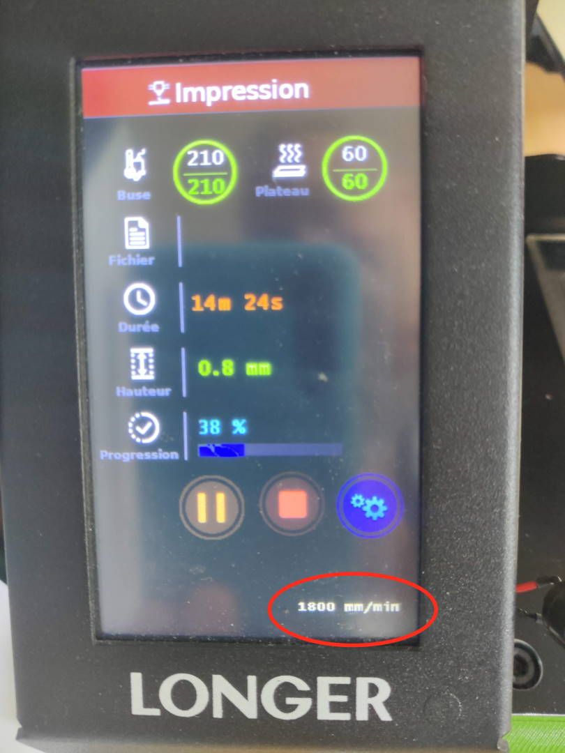

Argonaute Posté(e) Mai 6, 2021 Posté(e) Mai 6, 2021 En rapport avec ma précédente question sur l'affichage de la vitesse actuelle en cours d'impression et si ça peut aider en attendant une meilleure solution grâce au travail de @DGR70...je suis tombé sur le plugin DisplayLayerProgress d'Octoprint qui permet l'affichage du feedrate sur l'ecran de l'imprimante. Ce plugin rajoute des lignes M117 au Gcode avant de l'envoyer à l'imprimante et voilà ce que donne la configuration du plugin dans "printer display" [progress]% L=[current_layer]/[total_layers]/[feedrate_g1] mm/min (je n'ai laissé que [feedrate_g1]) l'affichage ne semble pas permanent sur l'imprimante, mais plutôt à chaque changement de vitesse... Sur la fenetre Octoprint du PC, l'affichage est permanent Aussi il y a sans doute moyen de passer en mm/sec mais je n'ai pas encore trouvé, si quelqu'un sait comment faire... 1
