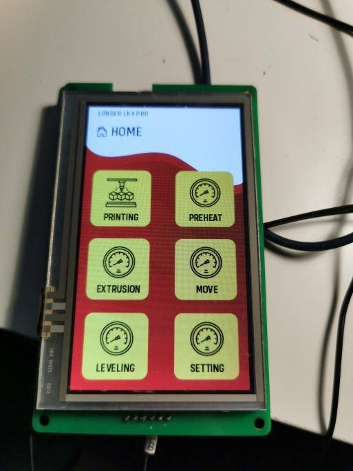

Aximakers Posté(e) Avril 5, 2020 Partager Posté(e) Avril 5, 2020 ça avance, bientôt une version fonctionnelle de Marlin 2.0 avec l’écran d'origine de la LK4 Pro 7 Lien vers le commentaire Partager sur d’autres sites More sharing options...
ikar Posté(e) Avril 5, 2020 Partager Posté(e) Avril 5, 2020 Ah super cool ça mec merci Le design à l'air cool limite plus ergonomique... Lien vers le commentaire Partager sur d’autres sites More sharing options...
Loak Posté(e) Avril 6, 2020 Partager Posté(e) Avril 6, 2020 (modifié) Super @Aximakers, Je vois que tu as redesigné l'interface, aurais tu d'autres photos d'écrans pour le teasing ? Si tu as besoin de beta testeur je suis volontaire mais j'ai commandé un extrudeur type BMG, il me faudra modifier le code source pour les step de E ainsi que pour son sens de rotation. En tout cas bravo et à ton service si besoin. Modifié (le) Avril 6, 2020 par Loak Lien vers le commentaire Partager sur d’autres sites More sharing options...

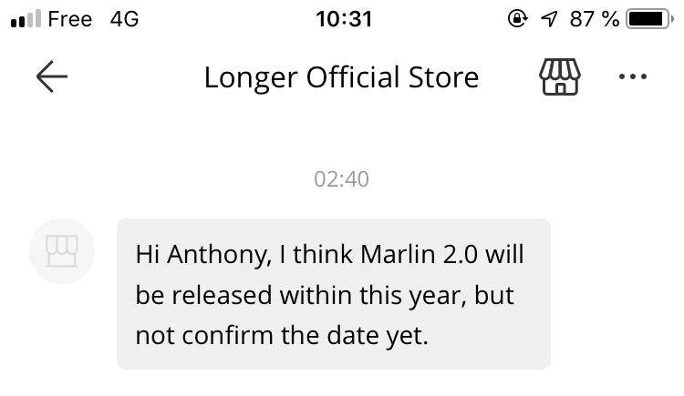

akdm Posté(e) Mai 3, 2020 Partager Posté(e) Mai 3, 2020 Je ne sais pas si ça a déjà été dit, Longer m’a répondu en annonçant le support de Marlin 2 pour les LK4 Pro (et U30 Pro aussi; à mon avis) cette année mais sans date précise: 2 Lien vers le commentaire Partager sur d’autres sites More sharing options...

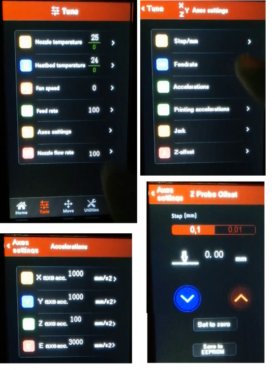

lumanga Posté(e) Mai 5, 2020 Partager Posté(e) Mai 5, 2020 (modifié) Salut tout le monde,Je voulais vous informer que les Italiens ont compilé une version et améliorée de MARLIN 1.1.9 pour Alfawise U30 Pro et LONGER LK4 Pro.Nouvelles fonctionnalités implémentées depuis la dernière version de Marlin 1.1.9 Standard: Ajout dans le menu "tune" de la possibilité d'ajuster les réglages de chaque axe: Pas / mm; vitesse d'avance; Accélérations; Jerk; décalage Z; Ajout dans le menu "utilitaires" de la possibilité de réaliser l'ABL (Auto Bed Leveling); Dans le menu fichier, la possibilité de mettre à jour la page (Fonctionnalité utile pour ceux qui ont un adaptateur micro-SD vers SD). Voici le LIEN Facebook avec la VIDEO. https://www.facebook.com/groups/1956466614652527/permalink/2349269868705531/ TÉLÉCHARGER le dossier: https://drive.google.com/drive/folders/1bP6MAnR3bSvpI4uZ0nGY7UugznJF8Qbw?fbclid=IwAR1J-AfrzhwvwdhjR0Eavjwda4ACHiLJEoNhkottAie0sZVG4mIozZFiNJ8 Modifié (le) Mai 5, 2020 par lumanga 2 Lien vers le commentaire Partager sur d’autres sites More sharing options...

lukacs.attila Posté(e) Mai 5, 2020 Partager Posté(e) Mai 5, 2020 Il y a 1 heure, lumanga a dit : Hello everyone, I wanted to inform you that the Italians have compiled a STABLE and improved version of MARLIN 2.0 for Alfawise U30 Pro and LONGER LK4 Pro . New features implemented since the last version of Marlin 1.1.9: Add in the "tune" menu the possibility to adjust the settings of each axis: Pitch / mm; advance speed; Accelerations; Jerk; offset Z; Addition in the "utilities" menu of the possibility of performing ABL (Auto Bed Leveling); In the file menu, the possibility to update the page (Useful functionality for those who have a micro-SD to SD adapter). Here is the Facebook LINK with the VIDEO. https://www.facebook.com/groups/1956466614652527/permalink/2349269868705531/ DOWNLOAD the file: https://drive.google.com/drive/folders/1bP6MAnR3bSvpI4uZ0nGY7UugznJF8Qbw?fbclid=IwAR1J-AfrzhwvwdhjR0Eavjwda4ACHiLJEoNhkottAie0sZVG4JIoz Please put comments and opinions here for those who want to test and try it. by specifying the version used U30pro or Lk4 pro. I've uploaded, minor issue: the about menu still shows it as Marlin 1.1.9 Lien vers le commentaire Partager sur d’autres sites More sharing options...
