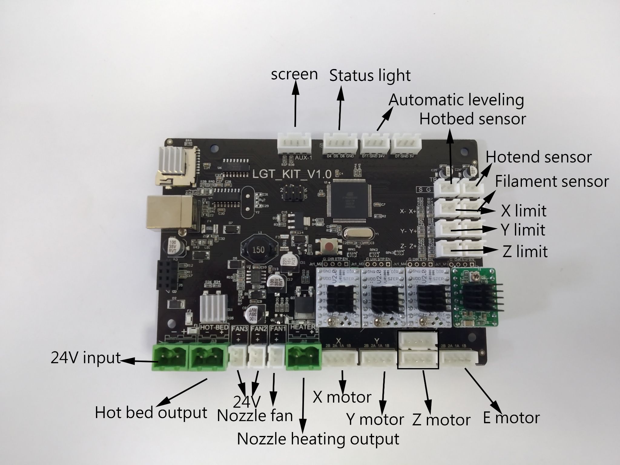

DGR70 Posté(e) Janvier 9, 2021 Partager Posté(e) Janvier 9, 2021 Notez qu'il existe un connecteur non utilisé "Status Light" (D4/D5/D6/GND) peut-être intéressant à exploiter pour venir y connecter une Led RVB... Lien vers le commentaire Partager sur d’autres sites More sharing options...
juditek Posté(e) Janvier 9, 2021 Partager Posté(e) Janvier 9, 2021 Notez qu'il existe un connecteur non utilisé "Status Light" (D4/D5/D6/GND) peut-être intéressant à exploiter pour venir y connecter une Led RVB...Il me semble que marlin gère cette partie dans le firmware donc effectivement on pourrait l'exploiter pour donner des statuts par exemple via une carte de puissance ou un amplificateur rgb bien entendu.Envoyé de mon Redmi Note 8T en utilisant Tapatalk Lien vers le commentaire Partager sur d’autres sites More sharing options...

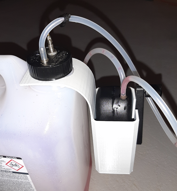

Akura Posté(e) Janvier 10, 2021 Partager Posté(e) Janvier 10, 2021 Bonjour, Premier gros test d'impression pour moi avec ce firmware. 14h d'impression. Une pièce que j'ai déjà essayé d'imprimer 2 fois auparavant et l'impression était à chaque fois mauvaise sur la partie arrondie. Et cette fois-ci c'est parfaitement réussi ! Du beau travail @DGR70Merci Lien vers le commentaire Partager sur d’autres sites More sharing options...
Thierry94 Posté(e) Janvier 10, 2021 Partager Posté(e) Janvier 10, 2021 Je suis intéressé pour le passage à Marlin 2 sur ma LK4 Pro ... et je retiens l'idée pour accrocher la pompe au réservoir de carburant (il n'y a pas trop de jeu quand tu utilises la pompes ?) Lien vers le commentaire Partager sur d’autres sites More sharing options...

Akura Posté(e) Janvier 10, 2021 Partager Posté(e) Janvier 10, 2021 il y a 6 minutes, Thierry94 a dit : Je suis intéressé pour le passage à Marlin 2 sur ma LK4 Pro ... et je retiens l'idée pour accrocher la pompe au réservoir de carburant (il n'y a pas trop de jeu quand tu utilises la pompes ?) Je n'ai pas encore eu l'occasion de tester mais effectivement il y aura du jeu, je verrais si c'est problématique ou pas. La pièce n'est pas de moi, je verrais à l'utilisation si je dois l'améliorer ou pas. Lien vers le commentaire Partager sur d’autres sites More sharing options...

Thierry94 Posté(e) Janvier 10, 2021 Partager Posté(e) Janvier 10, 2021 Il y a 7 heures, Akura a dit : Je n'ai pas encore eu l'occasion de tester mais effectivement il y aura du jeu, je verrais si c'est problématique ou pas. La pièce n'est pas de moi, je verrais à l'utilisation si je dois l'améliorer ou pas. A mon avis il faudrait ajouter à la pièce de quoi passer une sangle autour du bidon et cela devrait être top Lien vers le commentaire Partager sur d’autres sites More sharing options...

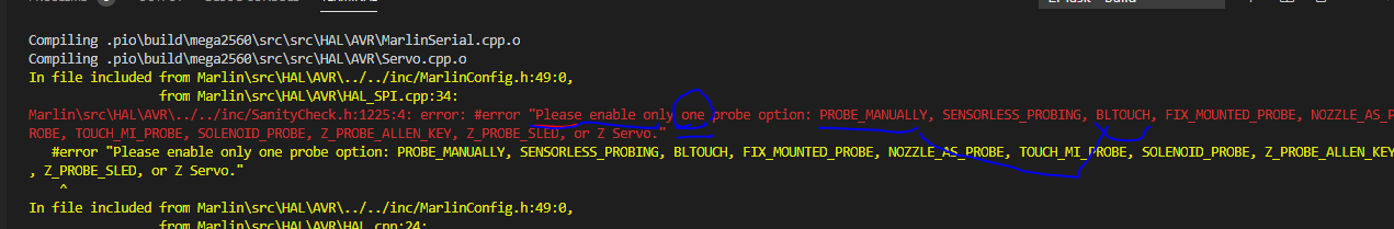

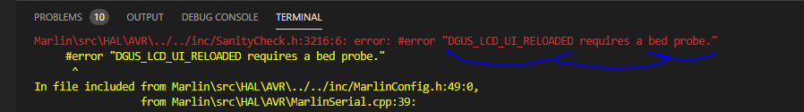

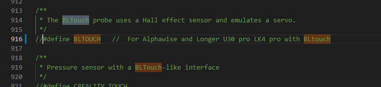

Djexxy Posté(e) Janvier 12, 2021 Partager Posté(e) Janvier 12, 2021 Yop, J'ai installé le firmware sur mon U30 Pro hier soir, pas de soucis (Sauf pour la communication via Termite car le Baud était réglé sur 250 000 au lieu de 115 200 sur l'ancien firmware). Mais après avoir changé quelques paramètres dans le configuration.h, (Et au passage après m'être débarrassé d'Arduino IDE pour pouvoir compiler sans problèmes), plus de soucis de communication, la nouvelle interface est sympa (Même s'il manque une touche espace au clavier, ce qui est un peu embêtant pour envoyer du Gcode depuis l'écran), les réglages sont plus simple avec. J'aurais juste une question, serait-il possible d'avoir une version horizontale pour l'écran ? Car j'ai du tourner mon écran de 90° vers la gauche après installation du fang pour recevoir ma buse E3D V6 + BLTouch (Sinon il touchait le carter de l'écran). J'aurais bien tenté de le faire moi-même, mais je ne connais pas assez le logiciel DGUS Tool. Merci d'avance ^^ 1 Lien vers le commentaire Partager sur d’autres sites More sharing options...

Djexxy Posté(e) Janvier 12, 2021 Partager Posté(e) Janvier 12, 2021 (modifié) Il y a 2 heures, Djexxy a dit : Yop, J'ai installé le firmware sur mon U30 Pro hier soir, pas de soucis (Sauf pour la communication via Termite car le Baud était réglé sur 250 000 au lieu de 115 200 sur l'ancien firmware). Mais après avoir changé quelques paramètres dans le configuration.h, (Et au passage après m'être débarrassé d'Arduino IDE pour pouvoir compiler sans problèmes), plus de soucis de communication, la nouvelle interface est sympa (Même s'il manque une touche espace au clavier, ce qui est un peu embêtant pour envoyer du Gcode depuis l'écran), les réglages sont plus simple avec. J'aurais juste une question, serait-il possible d'avoir une version horizontale pour l'écran ? Car j'ai du tourner mon écran de 90° vers la gauche après installation du fang pour recevoir ma buse E3D V6 + BLTouch (Sinon il touchait le carter de l'écran). J'aurais bien tenté de le faire moi-même, mais je ne connais pas assez le logiciel DGUS Tool. Merci d'avance ^^ J'ai modifiées toutes les images du DWIN_SET fourni en mode Horizontal, si ça peut aider, le reste, je ne sais pas le faire ^^' DWIN_SET Landscape.rar Modifié (le) Janvier 12, 2021 par Djexxy Lien vers le commentaire Partager sur d’autres sites More sharing options...
